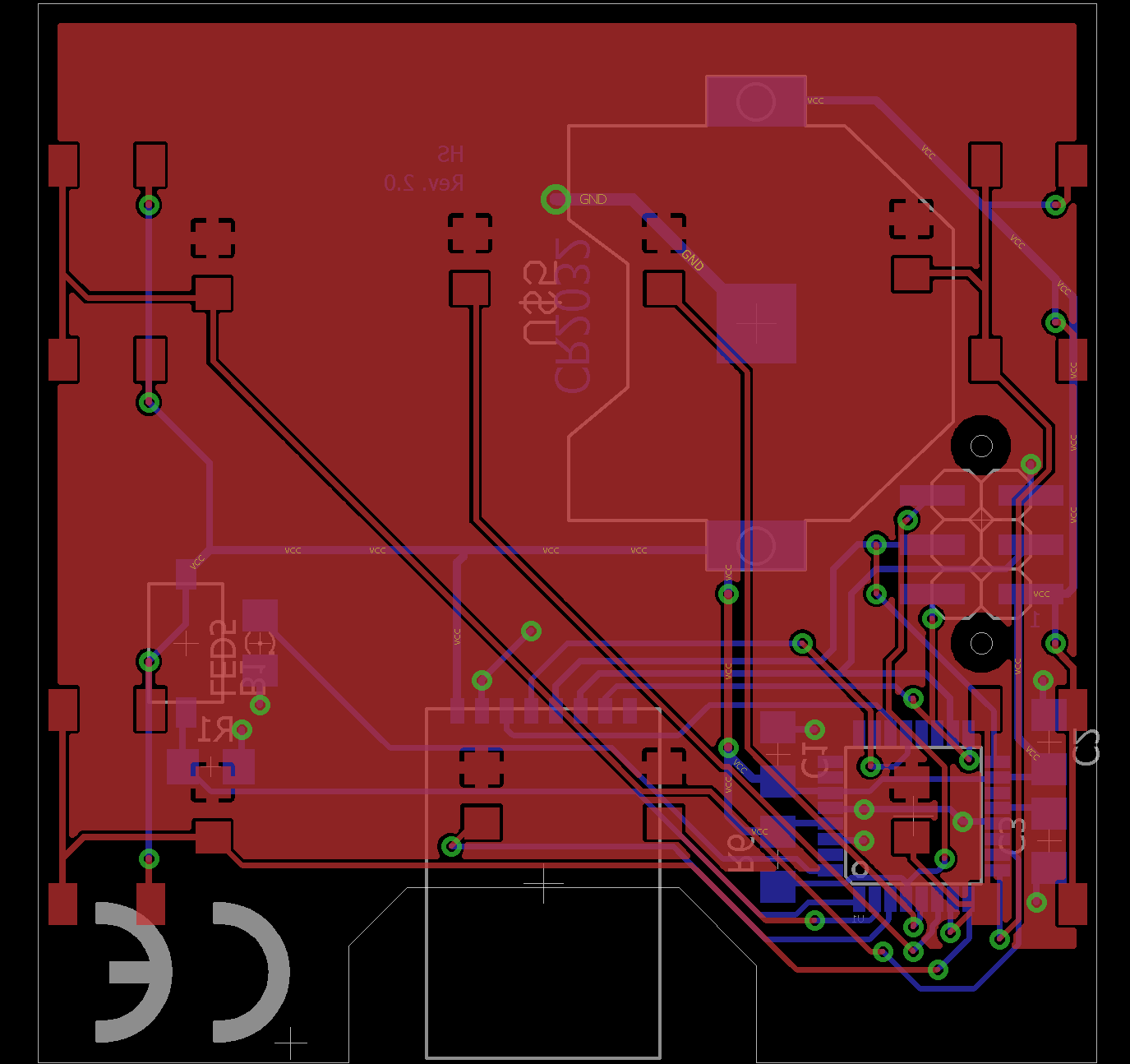

Hi zusammen, ich bin kein Experte in Eagle. Um zeit zu sparen habe ich den Autorouter verwendet und dessen kleine Fehler verbessert. Die Platine unten in der Aussparung ist eine NRF24L04. Die Aussparung deshalb, da ich bei meinem ersten Entwurf durch die Platine unter der Antenne Probleme mit der Reichweite hatte. Würde mich freuen wenn ich ein paar Rückmeldungen dazu bekommen würde. Zusätzlich noch eine andere Frage bzgl. EMV. Meint ihr das würde mit dem Layout so funktionieren? Zur Info noch. Die Schaltung ist die meiste zeit im Sleep... Sie wacht nur auf sobald die Taster gedrückt werden, schickt per NRF was raus und geht weiter schlafen....
Ich wuerde allenfalls die Rueckseite mit ein paar Vias verbinden. Dann koennte man alles noch etwas kompaktisieren. Ein Schema waer auch noch gut.
Bearbeitet durch User
Andy schrieb: > Zusätzlich noch eine andere Frage bzgl. EMV. > Meint ihr das würde mit dem Layout so funktionieren? Das leitet man gewöhnlich vom Schaltplan ab. Nicht jede Schaltung muss mit einer Massefläche geflutet werden. Die technische Relevanz(High-Speed-Design, HF-Design) muss da schon gegeben sein. EMV ist nicht nur ein Einstrahlungs- sondern auch ein Abstrahlungsproblem. Oft machen Zuleitungen oder Masseschleifen Ärger. Beidseitig zu bestücken treibt den Bestückungs- und Lötaufwand unnötig in die Höhe, obwohl genug Platz vorhanden ist für ein Layout zugunsten einer einseitigen Bestückung. > Zur Info noch. Die Schaltung ist die meiste zeit im Sleep... > Sie wacht nur auf sobald die Taster gedrückt werden, schickt per NRF was > raus und geht weiter schlafen.... Ist für das Layout ohne Bedeutung. Stromsparende Bauteile werden im Schaltplan berücksichtigt.
erstmal danke Cyborg schrieb: > Beidseitig zu bestücken treibt den Bestückungs- und Lötaufwand > unnötig in die Höhe, obwohl genug Platz vorhanden ist für ein > Layout zugunsten einer einseitigen Bestückung. Das bestücken muss leider so realisiert werden. Die 4 Taster und LED's müssen oben sein. Der andere Taster und LED müssen hinten sein. Cyborg schrieb: >> Zur Info noch. Die Schaltung ist die meiste zeit im Sleep... >> Sie wacht nur auf sobald die Taster gedrückt werden, schickt per NRF was >> raus und geht weiter schlafen.... > > Ist für das Layout ohne Bedeutung. Stromsparende Bauteile werden > im Schaltplan berücksichtigt. Ich meinte eher ob es vielleicht bei der EMV Prüfung zu gunsten kommt???
Sind Kondensatoren und Widerstände schon wieder Mangelware? Da solltest du echt noch nachbessern und dich auch mal einlesen bzgl. Impulsbelastung von Knopfzellen. Was ist mit IRQ vom NRF24? Du solltest versuchen alles auf der Unterseite zu routen und oben eine geschlossene Massefläche zu erzeugen. Weil du von EMV sprichst und da ein CE Logo drauf pappt wirst du das wohl in Stückzahlen herstellen wollen? Dann solltest du noch einiges ergänzen, z.B. Firmeninfos, Passermarken, Info zur Knopfzelle, Pin 1 Marker am ISP, Verpolschutz, evtl. Sicherung, ... Ich seh öfter Geräte von innen, bei deinem aktuellen Layout wäre das wieder so eins der Kategorie "bäääh. dafür hab ich Geld bezahlt?"
Nabend, LEDs ohne Widerstand an 5V? Quartz auch wenn du nicht brauchst, aber könnte man vorsehen. Kondensator von Aref nach gnd. Kondensator von AVCC nach GND. Kondensator von VCC nach GND dann Spule dann Kondensator nach GND dann +5V Versorgung. Spule von AVCC nach VCC.
Wenn an dem Stecker links nicht immer eine andere Schaltung (Programmieradapter) angeschlossen ist, sollten offene Eingänge, z.B. Reset, Ports, einen passenden Pullup/-down-Widerstand haben. Gewöhnlich erzeugt man eingebettet einen Reset dann auch auf dem Board mit einem Kondensator. Ich würde mal im Forum oder Wiki nachlesen wie man das gewöhnlich macht.
mahwe schrieb: > LEDs ohne Widerstand an 5V? Es läuft mit 3V.. und die LEDs werden nur paar ms angesteuert so dass ich mir den Widerstand gespart habe. mahwe schrieb: > ach ja 100nF direkt an den IC Einen 100nF habe ich am IC, allerdings habe ich VCC und AVCC, sowie GND und AGND zusammen gefassst. Schlimm? Muss ich den AREF auch auf VCC setzen? Cyborg schrieb: > Wenn an dem Stecker links nicht immer eine andere Schaltung > (Programmieradapter) angeschlossen ist, sollten offene Eingänge, > z.B. Reset, Ports, einen passenden Pullup/-down-Widerstand haben. > Gewöhnlich erzeugt man eingebettet einen Reset dann auch auf dem > Board mit einem Kondensator. > Ich würde mal im Forum oder Wiki nachlesen wie man das > gewöhnlich macht. Dh. Mosi, Miso, SCK, Reset... alles mit Pull up/down?
>> mahwe schrieb: >> LEDs ohne Widerstand an 5V? > >Es läuft mit 3V.. und die LEDs werden nur paar ms >angesteuert so dass ich mir den Widerstand gespart habe. Krass. Sowas von beratungsresistent. Zum Sparen von 0.4 cents... > Dh. Mosi, Miso, SCK, Reset... alles mit Pull up/down? Reset bekommt einen 10k pullup. die anderen .. laut datenblatt.

Andy schrieb: > Es läuft mit 3V.. und die LEDs werden nur paar ms angesteuert so dass > ich mir den Widerstand gespart habe. Ja, da macht man in China auch so, da weden Bauteile solange vom Board runter geworfen biss das Board nicht mehr geht, dann kommt das letzte Bauteil wieder drauf und das Ganze wird verkauft. Schaltungsentwicklung sieht aber anders aus. Was kostet es Dich denn die vier Widerstände einzudesignen? Und was kostet es Dich an Ärger wenn genau einer der Pins des Prozessors stirbt? Im übrigen: In den Reifen Deines Autos macht es auch Nichts wenn Du nur 0,8bar dirnnen hast, die paar Kilometeer die Du immer nur fährst und dann langsam. So what! rgds
6a66 schrieb: > Andy schrieb: >> Es läuft mit 3V.. und die LEDs werden nur paar ms angesteuert so dass >> ich mir den Widerstand gespart habe. > > Ja, da macht man in China auch so, da weden Bauteile solange vom Board > runter geworfen biss das Board nicht mehr geht, dann kommt das letzte > Bauteil wieder drauf und das Ganze wird verkauft. "Vollkommenheit entsteht offensichtlich nicht dann, wenn man nichts mehr hinzuzufügen hat, sondern wenn man nichts mehr wegnehmen kann." Also machen die Chinesen wohl alles richtig.
Oh D. schrieb: > Krass. Sowas von beratungsresistent. > Zum Sparen von 0.4 cents... Es geht hier nicht um Beratungsresistent... Ich habe 3V... die LED hat eine Durchlassspannung zwischen 3,3V und 3,6V.. wofür dann ein Vorwiderstand? Oder setzte ich einen 0Ohm ein?
Andy schrieb: > Oh D. schrieb: >> Krass. Sowas von beratungsresistent. >> Zum Sparen von 0.4 cents... > > Es geht hier nicht um Beratungsresistent... > Ich habe 3V... die LED hat eine Durchlassspannung zwischen 3,3V und > 3,6V.. wofür dann ein Vorwiderstand? Oder setzte ich einen 0Ohm ein? LEDs werden mit einer Konstantstromquelle betrieben, nicht mit einer Konstantspannungsquelle. LED wird warm, dann sinkt der Innenwiderstand, LED wird noch wärmer, Innenwiderstand sinkt noch mehr, .... und irgendwann ist das eine Einweg-LED. Deswegen macht man das grundsätzlich nicht. Und wenn die Vorwärtsspannung zu groß für die Betriebsspannung ist, dann musst Du andere LEDs einsetzen. So einfach ist das. Bei Chips mit mehreren VCC-GND-Paaren ist JEDES Paar einzeln mit einem 100n zu versehen. Eingänge niemals offen lassen. Notfalls auf Eingang mit Pullup schalten. fchk
Andy schrieb: > Es geht hier nicht um Beratungsresistent... .... nein ich erwarte von euch nur dass ihr mein Layout abnickt, Korrekturen habe ich weder erwartet noch gewünscht... sagt Andy
Tr schrieb: > Was ist mit IRQ vom NRF24? Wenn man nicht weiss was man mit einen IRQ tut dann lässt man ihn einfach weg. Das ist seeehr weise. Ich wette dass eines Tages, vieeel später, noch ein 10uF Elko zum NRF24 dazugeflickt wird. Denn momentan reicht das Geld ja nicht für das zusätzliche teuere Teil, aber später dann. Wenn die schmerzvolle Einsicht gereift ist .... Bisher haben meine Versuche mit dem NRF24 immer das gleiche Ergebnis gebracht .....

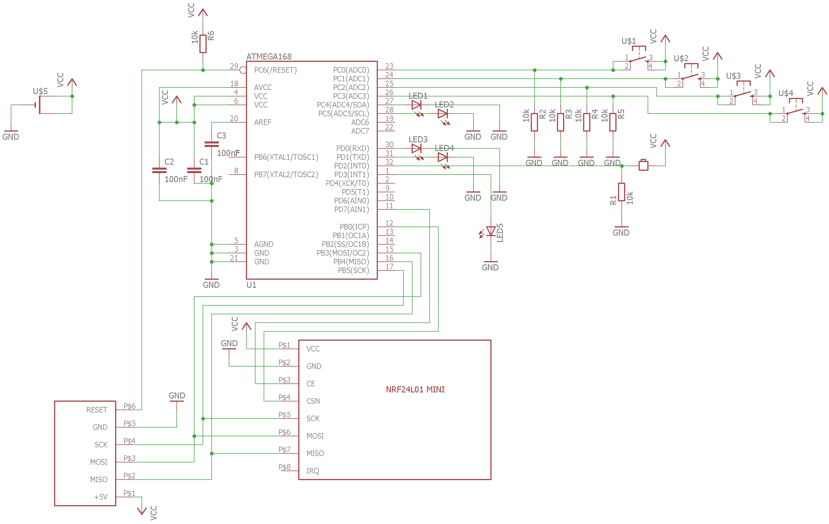

Andy schrieb: > hier noch der Schaltplan Selbst ein gewöhnlicher 4k-Bildschirm ist bei der Bildgröße heftig überfordert :-(
mahwe schrieb: > Kondensator von Aref nach gnd. > Kondensator von AVCC nach GND. > Kondensator von VCC nach GND dann Spule dann Kondensator nach GND dann > +5V Versorgung. > Spule von AVCC nach VCC. Wozu der Schmarren, wenn de ADC nicht benötigt wird?

Arduinoquäler schrieb: > .... nein ich erwarte von euch nur dass ihr mein > Layout abnickt, Wegen der fehlenden Angaben und Mängel, wird es wohl eher Kopfschütteln ernten. Vermutlich wird er so von sich überzeugt sein, dass er jeden Einwand in den Wind schießt, so mein Eindruck. Der soll man die Hinweise ernst nehmen und selbst weiter recherchieren. Andy schrieb: > Es läuft mit 3V.. und die LEDs werden nur paar ms angesteuert so dass > ich mir den Widerstand gespart habe. Das ist aus dem Schaltplan nicht herauslesbar. Gewöhnlich findet man in solchen Schaltungen LEDs mit 1,5Volt und 5 oder 20mA-Typen. Wäre der Typ angegeben, hätte man sich seinen Teil denken können.
Wie sieht es denn mit den Kondensatoren aus? Also AVCC VCC? Soll ich für jeden einen Kondensator nehmen? was ist mit AREF? IRQ vom nrf benötige ich nicht... auf gnd? hat jemand evtl eine Beispielschaltung wie so ein Atmega "professionell" beschaltet ist?
Ich empfehle Dir, Dich in Deine Layoutsoftware einzuarbeiten. Dann fällt dir auch das lustige EC-Logo auf. ;) Die korrekte Beschaltung sieht man in Application Notes von Atmel: http://www.atmel.com/Images/Atmel-8128-Best-Practices-for-the-PCB-Layout-of-Oscillators_ApplicationNote_AVR186.pdf http://www.atmel.com/Images/doc8349.pdf http://www.atmel.com/Images/Atmel-2521-AVR-Hardware-Design-Considerations_ApplicationNote_AVR042.pdf http://www.atmel.com/Images/doc1619.pdf Generell zu EMC: - Flankensteilheit am SPI reduzieren! - Einstrahlung bei den Tastern reduzieren! - Stromversorgung besser planen. Bypass-Kondensatoren einsetzen.

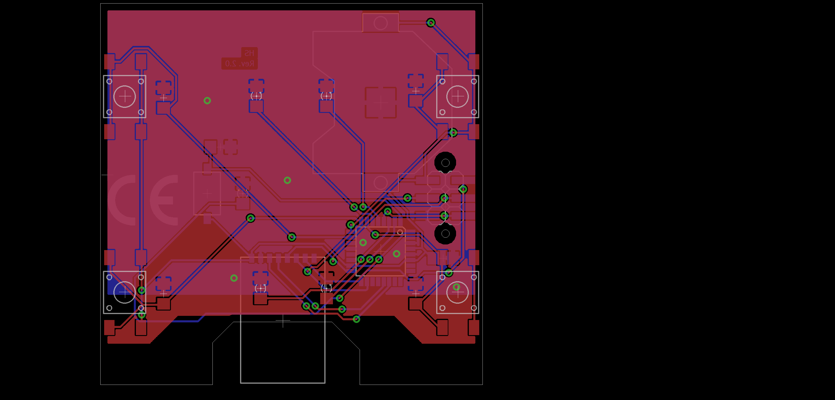

Abend ;) ich habe noch mal einiges Überarbeitet..... - AVCC u VCC haben nun jeweils einen eigenen 100nF - AREF ist über 100nF an GND - im Layout ist nur TOP eine Massefläche. - jedes GND vom uC wurde per VIA verbunden. - 16 bzw. 24 breite Leiterbahnen für GND und VCC Was könnte ich noch verbessern?
Andy schrieb: > Was könnte ich noch verbessern? Das was ich geschrieben habe. Aber du willst es ja auf die harte Tour (später wenn alles fertig ist) fühlen.
Andy schrieb: > Was könnte ich noch verbessern? Ein Reset Pin bekommt üblicherweise zusätzlich zum Pullup noch einen 10nF Kondensator damit der Reset unempfindlicher bei Störungen ist.
Arduinoquäler schrieb: > Das was ich geschrieben habe. Aber du willst es ja auf > die harte Tour (später wenn alles fertig ist) fühlen Du meinst wegen dem C am nrf? Also ich hatte bisher 0 Probleme damit... Habe bereits eine ähnliche Platine erstellt mit einem nrf.. Und die in einer Stückzahl von 30 ohne einen C. Aber den kann ich ja auch noch rein machen ;) nur was mach ich mit dem IRQ?
Andy schrieb: > - 16 bzw. 24 breite Leiterbahnen für GND und VCC Was ist daran breit? Platzmangel kann es doch nicht sein, der dich daran hindert, eine solide, induktionsarme Versorgung zu verlegen.
