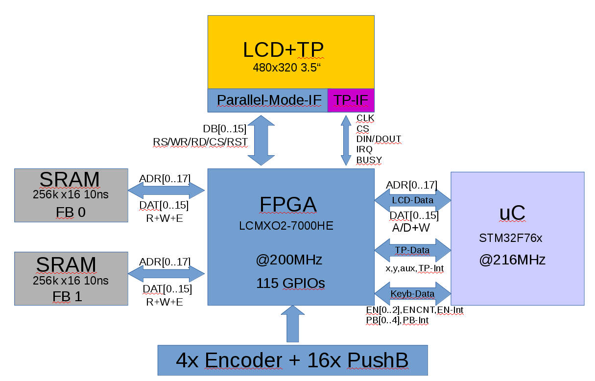

Hallo Forum,
ich möchte mir zwecks Übung und Spielerei,
ein universal einsetzbare Platine machen,
auf der ein LCMXO2-7000 sitzt und als
Frambuffer Controller für ein LCD Display
und Encoder und Push Button Input Frontend
für einen STM32F7xx Controller dient.
Da dieses Vorhaben wohl möglich mein jetziges
Wissen etwas überfordert, wollte ich von Euch
ein paar Anregungen haben, wie man das am besten
bewerkstelligt und ob das nach Eurer Erfahrung
mit dem o.g. MachXO2 (144 Pins) und knapp 7000 LUTs
zu machen ist.
Meine Grobe Vorstellung, wie ich es gerne hätte,
habe ich in der angehängten Darstellung umrissen.
Sinn und Zweck der Übung ist es den uC so zu entlasten
und Ihn durch die Programmierung des FPGA's an
verschiedene Displays anpassen zu können, ohne
grundsätzlich die Programmierung des uC auf low
Level Ebene ändern zu müssen.
Für Anregungen und Hinweise schon meinen Dank im Voraus.
Markus
DL8MBY
PS.: Möglicherweise reichen die 115 GPIO's für mein Vorhaben
nicht aus und ich muss einen BGA Gehäuse nehmen oder das
Breakout Board mit dem MachXO3, der hat an die 150 GPIO Pins.

Ja, sollte eigentlich problemlos machbar sein.
Ich würde für den Anfang das Evalboard von Lattice empfehlen [1].
Wenn doch irgendwas am Pinout nicht passt, läßt sich das mit einfachen
Mitteln korrigieren.
Duke

von Martin S. (strubi)
Moin,
ich versteh nicht ganz, wo du hinwillst:
- TFT mit eigenem RAM/Controller und 8080-'style' Interface (das
suggeriert dein Schema)
- Eigener Framebuffer (double buffer) im SRAM - dann würdest du
optimalerweise mit dem entsprechenden Timing auf einen 'bare bone' TFT
streamen
Wenn du ersteren Typ TFT mit letzterer Logik immer refreshen musst, hast
du ganz gehörig Overhead und ev. nicht die besten Refresh-Raten.
Allenfalls kannst du dir auch Bus-Logik zwischen FPGA und uC sparen,
wenn du nicht gerade riesige Bilder schickst oder Blöcke umkopierst. Du
wirst ja irgend eine Art Charakter-Generator oder Grafik-API
implementieren wollen, ne?
von Markus W. (dl8mby)
Hallo Martin,
meine Überlegung kommt daher, dass ich zwar
ein 320x240 LCD Bild gerade noch in einem
STM32F4xx halten kann, aber eben nicht mehr
ein 480x320'er Bild.
Da ein Entsprechend großer Dual Port RAM IC,
z.B. von Cypress oder IDT schon an die 100€
kosten kann, wollte ich diese Funktion im
Prinzip mit zwei konventionellen SRAM IC's
unter Zuhilfenahme des MachXO2 od. -XO3
realisieren.
Während ein SRAM Inhalt über den FPGA zum
LDC geschickt wird, füllt der uC den zweiten
SRAM mit Hilfe der Logik im FPGA.
Wenn noch im FPGA Luft ist, soll er noch die
Pushbuttons und die Encoder auswerten und
als einfache Registerzelle die ermittelten
Werte mittels Interrupt dem uC zur Verfügung
stellen. So weit meine Vorstellung.
Markus

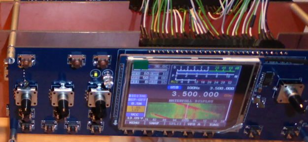

PS.: Im Anhang ein SDR vom Ortsverband I40,
der gerade am Entstehen ist. Zuvor wurde das
kleine 2.8" Display verwendet. Das 3.2" LCD
hat die gleiche Anzahl von Pixeln (320x240).
Das 3.5" LCD oder noch größere haben
entsprechend mehr Pixel und da wird es im uC
im internen RAM schon sehr knapp.
von Markus F. (mfro)
ich denke, das 2. RAM kannst Du dir sparen. Ein ausreichend gross (tief)
bemessenes FIFO sollte eigentlich ausreichen, um das Display zu
versorgen. Der Zugriff auf das RAM braucht dann natürlich eine
Prioritätensteuerung.
Du wirst sowieso ein FiFo brauchen, wenn Du deine RAMs nicht im
Pixeltakt treiben willst (Taktdomänenübergang). Dann kannst Du's auch
gleich so gross machen, dass dir genügend Zeit bleibt, den nächsten
Frame vom µC ins Memory zu schreiben.

Das sollte ausreichen. Ich habe Bildschirm-Ansteuerungen mit einem 95144
gemacht und der hat auch ausgereicht.
So und 800x480x2 ergibt 768k Byte, du hast 2x256x2Byte an RAM, reicht
auch. 800x600 sollte auch grad noch so gehen.
Normale Pixelraten sind bei 800x480 so etwa 30..35 MHz. Da du
hoffentlich 32 bittig zugreifst, sollte das Ganze verträglich langsam
werden.
@W.S.
Ich habe mir das wie folgt gedacht:
FPGA schreibt den Inhalt von SRAM-X
so lange auf den Screen, bis der uC
das SRAM-Y beschrieben hat und es
zum Schreiben auf das Display frei
gibt. X und Y sind jeweils 0 bzw. 1
und werden im Wechsel auf das Display
gemapped.
Timing und andere Feinheiten muss ich
noch näher ausarbeiten. Dazu muss ich
mich mit dem LCD Controller eingehend
beschäftigen.
Markus
@chris,
aus zwei Gründen, die mir als wichtig erscheinen,
Betonung auf erscheinen, möglicherweise liege ich
auch verkehrt und lasse mich eines Besseren belehren:
1) die Größe des schnellen uC RAMS ist begrenzt, bis
dato waren es meist weniger wie 256k. Erst jetzt kommen
mit den STM32F/H/7xx Modelle auf den Markt, die mehr
als diese üblichen 192kB haben und in Größen oberhalb
von 512kB kommen. Zudem ist der Speicher nicht immer
durchgehend, je nach embeddeten features im uC.
2) Um den internen schnellen RAM für DSP Aufgaben wie
Filter, Koeffizienten-Tabellen etc frei zu haben.
Ich hoffe das sind hinreichende Gründe. Dies Ansicht
könnte für die neueren STM32 Familienmitglieder über-
holt sein, die bereits einen CG für Displays
auf dem Chip haben, wobei man dann aber die zugehörigen
Libs diesbezüglich benötigt und auch verstehen muss.
Ich hoffe mit der o.g. Methode etwas unabhängiger zu
werden, zumal man als Hobbyist nicht auf die Tools der
Profis zurückgreifen kann. Mir ist aber auch bewusst,
dass eine solche Lösung einen mehr oder minder zum
Einzelkämpfer macht und man weniger Gleichgesinnte für
solch eine Vorgehensweise begeistern wird.
So nun bin ich auf Deine/Eure Sicht gespannt.
Markus
PS.: Noch ein Grund ist mir in den Sinn gekommen.
Die Schnittstelle vom FPGA zum uC ist für
verschiedenen Displays immer gleich, da nur das
Schreiben der Daten in den RAM des FB0/1 zu
bewerkstelligen ist.

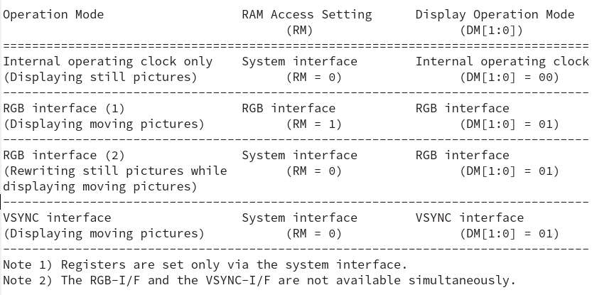

@Martin
Das Display hat einen ILI9481 drauf
Siehe Link zum Datenblatt:
https://www.crystalfontz.com/controllers/Ilitek/ILI9481/144/
Haben solche Displays einen Frambuffer drauf, der bereits zwei
volle Bildinhalte puffern kann um einen im Hintergrund aufzu-
bauen und den anderen derweil anzuzeigen oder wird nur ein
Screenbuffer via OE (Output enable) auf den Screen durchgereicht.
Die haben Memory. Guck dir mal die Command-Liste an, wenn du das
Datenblatt schon hast, kann nich mehr viel schiefgehen. Bei der Art TFTs
von Crystalfontz gibt's kaum Probleme mit der Wiederbeschaffung.
Fragt sich nur ob du über dieses Interface DMA mit dem STM machen
kannst, damit deine CPU nicht arg ausbremst..
@Chris+Martin
Die Idee mit der zweiten CPU hatte ich schon letztes Jahr,
habe sie aber verworfen, weil ich beide über ein DP-RAM
verbinden wollte, damit der FB für die GUI quasi transparent
ist. Diese DP-RAMs sind aber bei Speichergrößen jenseits der
16kB Grenze schon sehr kostspielig. Das Model, von IDT mit 256k
hat damals bei Mouser in Stückzahlen < 10 schon an die 100€ Netto
gekostet. Deshalb grübele ich über die Variante mit dem FPGA, die
zwei SRAM Bausteine als FB verwendet um den Schreibvorgang zum
Display von dem Display-Protokoll abzukoppeln. Das wäre praktisch
das, was der zweite Prozessor tun würde.
Was die DMA Fähigkeit angeht, so weit habe ich noch gar nicht
gedacht. Das wäre dann ein Sahnehäubchen als Addon.
Ich bin heute ehe ins Grübeln gekommen, ob ich überhaupt mit dem
MachXO2 Board mit den 115 GPIOs als Prototyp hinkomme, wenn ich
16Bit zum LCD und 2x 16Bit zu den SRAMs verwende und ob ich nicht
das MachXO3 Board mit 150 GPIOs benötige. Alternativ könnte ich das
Display und den FB im 8Bit breiten Daten beschreiben, was zwar die
erforderliche Anzahl der IO-Pins reduziert aber die Zugriffszeiten
verdoppelt. Und wenn alles klappen sollte, habe ich dann ehe nur
144-Pin Gehäuse zur Verfügung um die Platine zu layouten.
Ich habe angefangen mir meine Signale zum Display und zum S-RAM
in eine PPT-Folie einzuzeichnen und wenn diese fertig ist, werde
ich mal hier das Ergebnis einstellen um Feedback von Euch zu
erfragen.
Markus
Hallo Chris,
hallo Martin,
und Mitleser,
wenn Du Dir die Funktionalität des mcHF's und des neuen UHSDR's
anschaust,
siehe:
https://www.amateurfunk-sulingen.de/mchf-projekt
https://www.amateurfunk-sulingen.de/modifikationen#start
https://www.amateurfunk-sulingen.de/forum/index.php?board=15
https://www.amateurfunk-sulingen.de/forum/index.php?board=18
https://github.com/df8oe/UHSDR
https://github.com/df8oe/UHSDR/issues
https://github.com/df8oe/UHSDR/issues/1089
dann wirst Du feststellen, das es z.B. einen gewissen Aufwand
bedeutet das Wasserfall-Diagram in Echtzeit auf den Screen zu
bringen und dabei die SDR Processe weiter abzuarbeiten.
Bei den 405/407 512kB-Flasch und 429/439 2MB-Flasch Controllern
der STM32F Reihe wird es mit dem 192kB bzw 256KB RAM und den 180
MHz CPU Takt schon knapp. Die STM32F7xx mit 216MHz und der STM32H7xx
mit seinen 400MHz bieten da schon mehr Leistung, natürlich zu
einem höheren Preis und man muss sich wieder intensiv mit den
Libs auseinandersetzen um überhaupt die Möglichkeiten dieser
uC Familien auszuschöpfen.
Ich habe jetzt nicht den Anspruch die Beste Lösung zu finden.
Wollte lediglich eine Variante schaffen, bei der ich schon den
verwendeten Controller (bei mir den 429) weiterhin einsetzen kann,
ohne schon am Anschlag der Leistungsfähigkeit des uC zu kommen
und mit dem FPGA eine gewisse Reduzierung der benötigten Ressourcen
(im uC) zu schaffen, indem ich den Anzeigevorgang vereinfache.
Zudem sollte das Vorhaben als Übung für den Einstig in die MachXO2/3
Welt dienen, d.h. ein selbst gestecktes Ziel, auch wenn man es
anders/besser machen kann. Man merkt ja dann an den Details, ob man
sich auf den Holzweg befindet und sein Vorhaben revidieren muss.
Markus
> gemapped.
Huch?
Also, ich versuche es mal so zu formulieren:
Das gibt es einen RAM, und zwar ein durchgehendes Stück, das vom µC aus
eben ein ganz normales Stück RAM ist, wo man also vom µC aus 8, 16 oder
32 bittig lesen und schreiben kann.
Daneben wird dieser RAM aber auch von einer Display-Logik ausgelesen,
die seine Inhalte in der nötigen Form pixel- und zeilenweise an das
Display liefert, vor und nach dem HorizontalSync den jeweilig
einstellbaren Freiraum einhält, selbiges auch in Vertilakrichtung tut -
und dieses eben mit 40..60 Hz Bildwiederholrate.
Damit hast du zu nicht vorhersagbaren Zeiten eben den Zugriff von zwei
Instanzen (µC und Displaylogik) auf denselben RAM zu organisieren. Eben
genau das ist der Knackpunkt.
Wenn du genug Logik daür hast, dann kannst du dir einen FIFO für mehrere
Pixel bauen und bei Zugriffen durch den µC ganz brutal den RAM exclusiv
an den µC geben, solange der Zugriff dauert. Der FIFO muß dann diese
Zeit überbrücken und danach schleunigst nachgeladen werden.
Wenn du die Logik dafür nicht hast, mußt du pro Pixelzeit zwei Zugriffe
einplanen: einer vom µC und der andere von der Pixel-Logik. Dann muß
natürlich die Zugriffszeit beim µC entsprechend eingestellt sein, so daß
in diese Zeit garantiert immer ein µC-Zugriff möglich ist.
W.S.
@W.S. und die interessierten Foristen,
schön erklärt und das ist auch eine Möglichkeit, wie man
verfährt, aber ich habe etwas anderes im Sinn, ohne es
aber verifiziert zu haben ob es so funktioniert.
Werde ja dann beim Aufbau, bzw bei der Simulation sehen, ob
es so klappt.
Die zwei RAM's FB0 und FB1 sollen exklusiv für den uC und das
Display verfügbar sein. Es soll niemals vorkommen, das der
uC in das RAM schreibt, aus dem das Display gerade liest.
Wenn der uC meint, dass er wieder einen neuen Bildinhalt ins
RAM (FB0 oder FB1) schreiben will, führt das dazu, dass das
Display seinen Lesevorgang auf das andere RAM (FB1 oder FB0)
verlagert. Dies macht der FPGA, wenn der Schreibzugriff vom uC
signalisiert wird. Egal von welcher Adresse das Display seinen
Inhalt gerade bekommen hat, es liest jetzt bei der Adresse +1
des anderen FB's weiter.
Das ist wie ein MUX, der nur die Adress- und Datenleitungen
zwischen uC und Display vertauscht, wobei im FPGA noch der
GC steckt, der das Timing V-Sync+H-Sync fürs Display erzeugt.
Da es sich bei einer GUI für einen SDR nicht um laufende
Bildinhalte wie bei einem Film handelt, ist der harte Wechsel
zwischen den FB's wohl nicht so störend.
Die einzelnen Elemente der GUI ändern sich nicht so schnell, wie
der Bildrefresch-Takt von einigen Herz (10-30) am Display.
So meine Überlegung. Ob ich damit Erfolg habe und nicht andere
Unwegsamkeiten dabei auftreten muss sich noch zeigen.
Damit ich für den Anfang das XO2 Board mit nur 115 GPIO's
verwenden kann, werde ich erst einmal mit 8Bit Busbreite
zum Display und uC spielen um zu sehen, ob das so generell
funktioniert.
Bis ich den nötigen VHDL Code dazu zusammen habe (abgeschaut,
modifiziert, möglicherweise von Euch gereviewed) wird ehe etwas
Zeit vergehen.
Falls ich da einen Denkfehler habe, bitte ich um konstruktive
Kritik.
Markus
> Kritik.
ich weiss nicht, ob das ein Denkfehler ist, aber hast Du berücksichtigt,
dass mit double-buffering die Programmlogik eine andere sein muss, als
wenn Du ein Display "normal" beschreibst?
"Normal" bedeutet hier, dass Code üblicherweise davon ausgeht, dass
alles, was aufs Display gezeichnet wird, zusätzlich zu dem erscheint,
was schon dort ist (wie bei einem Pinselstrich, der über den vorherigen
drübermalt).
Mit double buffering ist das nicht der Fall (der letzte Pinselstrich
fehlt, weil der nur im "anderen" RAM ist, das gerade angezeigt wird). Es
sei denn, Du malst alles zweimal oder kopierst deine RAMs um.
@Markus F.
Hallo Namensvetter,
ganz kann ich Dir nicht folgen.
Da ich ja zwei RAM Blöcke/Speicher habe, mappe ich den
Inhalt des einen auf den internen Speicher des Displays,
während der andere wohl möglich wieder vom uC beschrieben
wird.
Ich habe bei meinem Entwurf noch nicht die Optimierungs-
Variante berücksichtigt, dass man nur die Änderungen
überträgt und damit weniger Schreibvorgänge vom uC zum
FB RAM hat.
In einer weiteren Ausbaustufe haben dann die einzelnen
GUI Elemente Positions- und Attribut-Werte, die dann gezielt
an eine bestimmte Adresse im Speicher vom uC geschrieben
werden. Dies ist aber nur ein SW Addon, das nur in der
FW des uC berücksichtigt werden muss und nicht im FPGA.
Ich hoffe mich nun etwas verständlicher ausgedrückt zu haben.
Markus
Ich versuch's nochmal:
wenn dein Programm bei einer "normalen" Displayanbindung Displayausgaben
macht, wird das im einfachsten Fall (bei einem printf() z.B.) so
aussehen, dass du was ausgibst und anschliessend nochmal was ausgibst.
Beim printf() erwartest Du dann, dass die beiden Ausgaben direkt
hintereinander auf dem Display erscheinen.
Dasselbe mit Doublebuffering bewirkt u.U. (wenn zwischen den beiden
Ausgaben eine Umschaltung stattfindet), dass Du etwas ausgibst und das
Resultat des ersten printf()s auf dem einen, das zweite auf dem anderen
Buffer landet.
Effektiv musst Du also alle Ausgaben zweimal (in jedes RAM einzeln)
machen oder dir in einem dritten Buffer den gesamten gewünschten
Bildschirminhalt merken und immer den kompletten Framebuffer ausgeben.
Jedenfalls ist die Programmlogik eine völlig andere als bei einer
konventionellen Displayanbindung. Darauf wollte ich raus.
@Markus F.
Entweder stehe ich auf dem Schlauch, oder wir reden aneinander vorbei.
Um bei Deinem printf Beispiel zu bleiben nochmals meine Erklärung der
gedachten Abläufe.
Wenn der erste Schreibvorgang des uC auf den FB0 (SRAM0) ein printf
ausgibt und der uC den FB0 frei gibt, fängt die Logi des FPGA's den
komplette Inhalt dieses Speichers zu Display zu übertragen.
(Bestenfalls schafft sie es ganz, d.h. alle Zeilen oder auch nur
Teilweise.)
Irgendwann erscheint dann an einer bestimmten Stelle die Ausgabe der
Zeichen, die zu dem ersten printf gehören.
Dieser Inhalt wird immer wieder ausgegeben, solange nicht die
Aufforderung
vom uC kommt den zweiten FB (FB1 alias SRAM1) zum Display zu senden.
Fängt jetzt der uC den zweiten printf in den FB1 zu schreiben und gibt
diesen wieder zur Übertragung ans Display frei, schaufelt die FPGA Logik
den FB1 zum Display. Dabei wird der komplette alte Inhalt überschrieben.
Ausgabe von printf #1 verschwindet und Ausgabe von printf #2 erscheint
an irgend einer Position.
Will ich printf #1 und printf #2 zusammen auf dem Display sehen, so muss
ich sie auch zusammen in den FB hineinschreiben, der gerade zur
Verfügung
steht.
D.h. der uC baut immer ein komplette Bildschirminhalt auf, gibt diesen
zum Schreiben frei und fängt wieder an den anderen, noch im Hinter-
grund verborgenen, zukünftigen Bildschirminhalt, aufzubauen.
Habe ich da noch einen Denkfehler oder ist das jetzt klar, was ich will?
Was ich noch überlege, ist ob ich am Display wieder bei Zeile #1
anfange,
oder wie bereits vorher gesagt an der nächsten Zeile weiter schreibe, wo
der Bildschirmzeiger stand und erst beim nächsten Bildaufbau der obere
Teil des aktuellen SRAM's ins Display übertragen wird.
Die Auswirkung auf den Bildschirminhalt kann man ja dann für beide Fälle
betrachten und sehen, welche Methode besser ist.
Wie ich schon zuvor schrieb, der Inhalt der Bildschirms ändert sich
wesentlich langsamer, wohingegen der FB zig mal in der Sekunde zum
Display geschaufelt wird (immer der selbe, z.B. FB0, bis dann irgendwann
FB1 wieder zu übertragen ist).
Markus
von Duke Scarring (Gast)
Der springende Punkt ist, welche Instanz dss Umschalten des Framebuffers
vornimmt. Wenn das vom µC getriggert wird, sollte es funktionieren.
Wenn der Videocontroller die Umschaltung selbständig durchführt (und
beide Framebuffer auf der selben Adresse erreichbar sind), wird es
haarig.
Da würde ein FIFO zwischen den Framebuffern helfen: Ein Framebuffer
dient nur zur Ausgabe des Bildes und der zweite nur für
Schreib-/Lesezugriffe des externen Controllers.
Ich denke aber, das die Speicher schnell genug sein sollten, um zwei
Zugriffe pro Pixel machen zu können. Dann kommen sich Videoausgabe und
Controller nicht in die Quere.
Je nach Architektur wäre es auch denkbar den CPU-Zugriff zu verzögern,
und den Schreibzugriff im Blanking-Interval zu machen. BTDT.
Duke
Darauf will ich die ganze Zeit raus: Du hast potentiell einen Teil des
gewünschten Bildschirminhalts im einen RAM und einen anderen im zweiten.
Sinnvoll ist das nur, wenn Du immer den gesamten Framebuffer
beschreibst.
Also brauchst Du noch eine zusätzliche Instanz, die den gesamten
Bildschirminhalt kennt. Wenn das Display dann noch eigenen Speicher hat,
hältst Du den Framebuffer-Inhalt insgesamt vier mal ...
Hallo Duke,
hallo Markus W.
nur den uC weiss ja wann neuer Inhalt am Display zu zeigen ist.
Deshalb schaltet der uC den FB0/FB1 um.
Was mir noch nicht klar ist, ist die Frage, ob ein Display-Controler,
wie er in den gängigen TFT Displays verbaut ist, in der Lage ist
mitten im Ausgabevorgang auf irgend eine beliebige Zweile wieder
bei Zeile #1 anzufangen.
Hat der FPGA, der dem Display vorgeschaltet ist die volle Kontrolle
über V- und H-Sync oder liefert er nur die Pixel für eine bestimmte
Position am Display und muss das zügig innerhalb des Timings von
V- und H-Sync machen gemacht werden, die intern vom Display vorgegeben
sind.
Ihr seht, das ich da noch gehörige Wissenslücken habe.
Ich habe mir gestern von opencores den TFT controller
heruntergeladen und sichte den Code um die Einzelheiten
zu verstehen.
https://opencores.org/project,lcd_controller
Von meiner Vorgehensweise werde ich erst einmal ein statisches Bild
vom uC ins RAM schreiben und am FPGA nur ein SRAM mit 8 oder 16 Bit
breiten Datenbus anschließen, je nachdem welches ich schneller in
meinem Bauteilfundus finde. Dann dieses Bild zum Display mit Hilfe
des FPGA's übertragen und sehen, ob ich ein stabile Bildwiedergabe hin
bekomme. Ich hoffe das klappt bei einer fliegenden Verdrahtung vom
MachXO2 Breakoutboard zum Display, zur SRAM Lochrasterplatte und dem
STM32F429 Discovery Board. Wenn der Aufbau steht werde ich ein
Bild davon machen.
Wenn das klappt, dann kommt der nächste Schritt mit dem zweiten RAM
für den zweiten FB.
Mit dieser Aufgabe habe ich schon genug zu tun und bin die nächsten
Wochenenden ausgelastet.
Markus
Markus W. schrieb:
> Gibt es somit Displays, bei denen der uC nicht sein Bild im eigenen
> internen RAM halten muss, sondern nur die Positionen/Attrbute der GUI
> Elemente im FLASH hält und diese einmalig ans Display überträgt und nur
> den Dynamischen Inhalt im RAM verwaltet und bei Bedarf zum Display
> schickt.
Das wurde ja jetzt schon mehrmals betont. Hast du dir das Datenblatt zu
deinem Controller mal angesehen? Und du hast es ja bereits schon
entsprechend im Schema designt, da gibt's kein HSYNC/VSYNC oder
Video-Interface. Pragmatisch gesehen kannst du dir also den ganzen
Framebuffer und den FPGA Kram bei den Ilitek-Controllern sparen. Ich
würde ihn mir sogar sparen, denn wenn das FPGA autonom die Ansteuerung
der Blit-Engine machen muss, hast du einiges an Debug-Iterationen. So
oder so macht ein Prototyping mit Direkt-Ansteuerung vom uC Sinn.

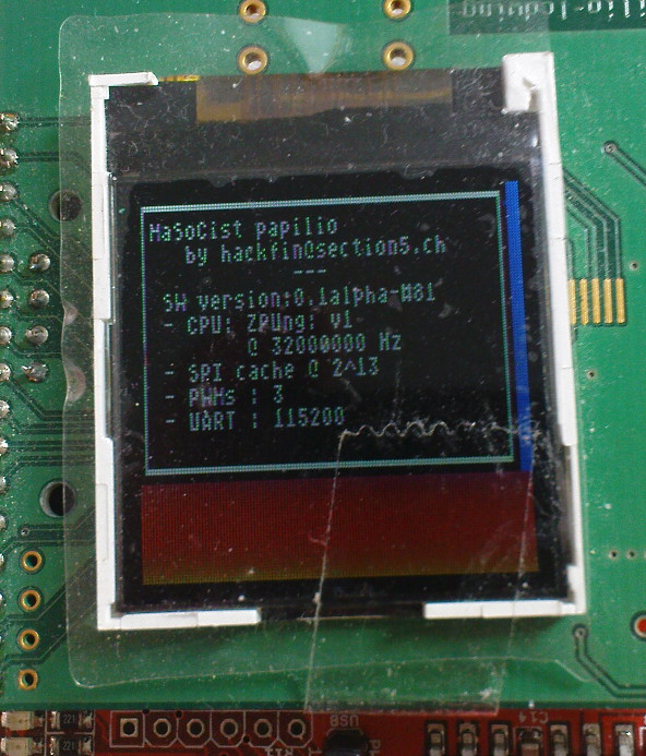

Ich steuere die Art Displays auch direkt vom FPGA an, allerdings per
Soft-Core. Das FPGA hat minimal RAM, die Charakter-Daten (und Bilder)
sitzen im SPI-Flash. Ein printf() haut somit per popliges Blitting
einzelner Charakter (4x8) eine Zeile an der Cursorposition raus.
Scrolling wird dann kniffliger, geht nicht mit allen Displays, manche
können intern Block-Copy, bei manchen muss man das RAM selber
lesen/schreiben.
Hab mal ein Beispielbild mit dem 128x128 angehängt, die Befehle sind
aber für die grossen Displays meist identisch.
Und du findest eine Menge Code für die Ansteuerung, wenn du nach
"dpf-ax" googelst.
P.S. Böse Stimmen würden sagen, dass man in der Zeit, in der man bei
Opencores einen sinnvollen IP-Core gefunden hat, selbst was besseres
geschrieben hat...
von chris (Gast)
Auf Deinem Display steht "Papillo" und ich sehe die ZPU ... hast du es
etwas mit der Arduino-IDE programmiert?
@Martin S.
es geht aber nicht nur um eine ASCII Ausgabe, sondern um eine
Spektrum-Darstellung in der Art eines Wasserfallabbildes.
Siehe Anhang!
Optimal wäre ein Schreiben nur der Bereiche, die sich wirklich
nur ändern. Für die ersten Versuche, werde ich aber den kompletten
Bildinhalt transferieren.
Das mit dem Mikrocore im FPGA ist bestimmt auch eine feine Sache.
Was hast Du da für eine CPU gewählt? (8/16/18 Bit?)
Markus
Markus W. schrieb:
> @Martin S.
Das ist schon klar. Ist aber technisch genau dasselbe, du kopierst
einfach einen Bildbereich in einen Rechteck-Ausschnitt deines
TFT-Memory. RTFM!!!
Du brauchst den nicht mal gross zwischenpuffern, du schreibst einfach
Zeile für Zeile deines Waterfall-Image direkt ins RAM des Controllers.
Wenn du intern das Bild aufbaust und Bitmaps ins Memory kopierst, machst
du in deinem Programm ja genau dasselbe. Keep it simple!
Nein. Es ist auch nicht die ZPU, sondern die ZPUng :-)
Einige meiner Fragen konnte ich mit dem nachfolgendem ST Doc
klären.
http://www.st.com/resource/en/application_note/cd00201397.pdf
Es ist also möglich die Displays nicht nur von der Busbreite
SPI, 8, 9, 16 und 18 Bit mit unterschiedlichen Modes anzusteuern,
es gibt auch die RGB- und VSYNC Interface Methode.
Laut DB sind beim ILI9325 folgende Modes anwendbar, je nachdem
was man für ein Displayverhalten fordert.
Siehe angehängte Bilder.
Markus
