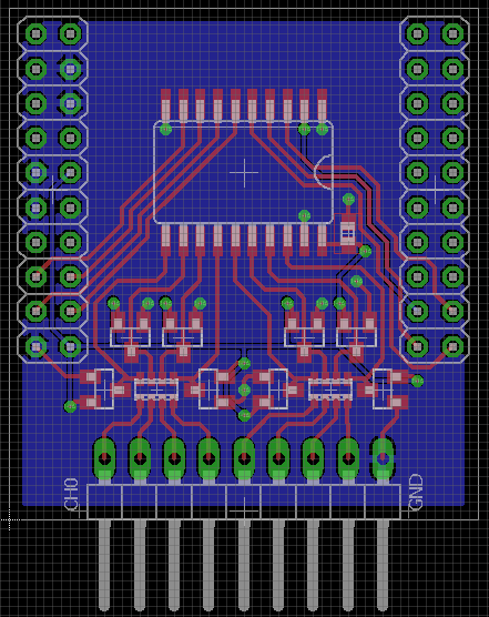

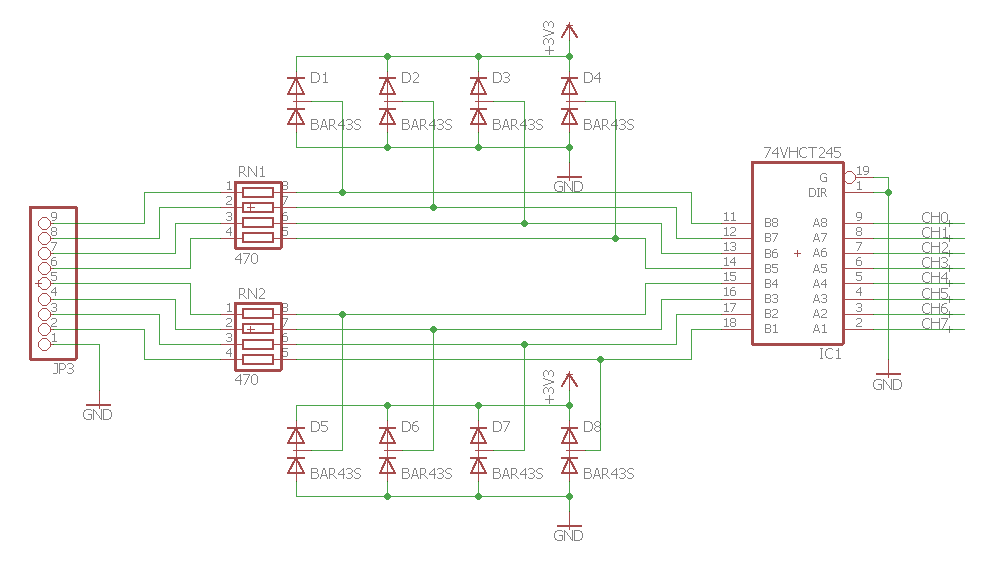

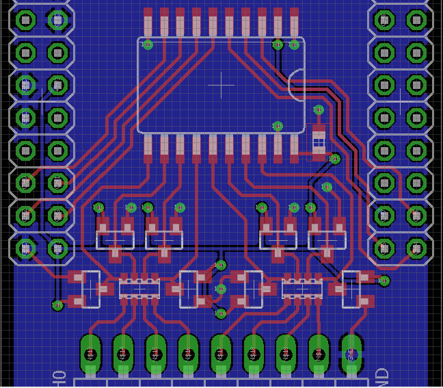

als günstigen Logic Analyzer habe ich mir ein CY7C68013A Board auf eBay
geholt. (Geeetech Version!)
Dafür habe ich diese Platine entworfen um die Eingänge zu schützen.
Nun würde ich diese bestellen und mir stellte sich die Frage, ob hier
andere an einer Platine Interesse hätten.
Bestellen würde ich bei JLCPCB und zwar 40 Stück (10x 4er Nutzen).
38 Stück würde ich dann für 2€ zzgl 0.90€ Versand auf eBay verkaufen.
Die Bauteile sind alle bei Reichelt zu bekommen.
SMD Löten vorausgesetzt!
Die Lieferung aus China kann dann auch mal 4 Wochen in Anspruch nehmen.
Sollten genug Leute Interesse zeigen würde ich auch den ~22$ Versand
wählen.
Ich erwarte eure Rückmeldung.
Clément

Wenn dein LA interne Dioden hat bräuchte man nur Widerstände um den
Strom über die Dioden zu begrenzen.
von Stephan S. (uxdx)
Was spricht gegen einen 74LVC... ?

So wie ich das gesehen habe kann man den 74LVC245 direkt an 5V
betreiben, richtig?
Klingt ja erstmal ganz gut, da fallen ja dann die Widerstände und die
Dioden weg.
Aber den LVC bekommt mal leider nicht bei Reichelt.
Bei TME habe ich ihn gefunden.
Trotzdem frage ich mich, ob diskrete nicht einen besseren Schutz bieten?
Wir hätten dann immerhin noch eine Strombegrenzung durch die
Widerstände.
Was meint ihr?
Wenn ihr doch die 16 Kanäle haben wollt kann ich ja mal schauen ob ich
das unterbringen kann.

Laut Datenblatt verträgt der LVC nur 3,6V Betriebsspannung während der
von Dir gewählte VHCT mit bis zu 7V arbeitet. Vielleicht kann Stephan ja
kurz erläutern, wo er die Vorteile des LVC sieht. Soweit ich das auf die
Schnelle beurteilen kann, kann man ohne Modifikationen beide einsetzen,
oder?

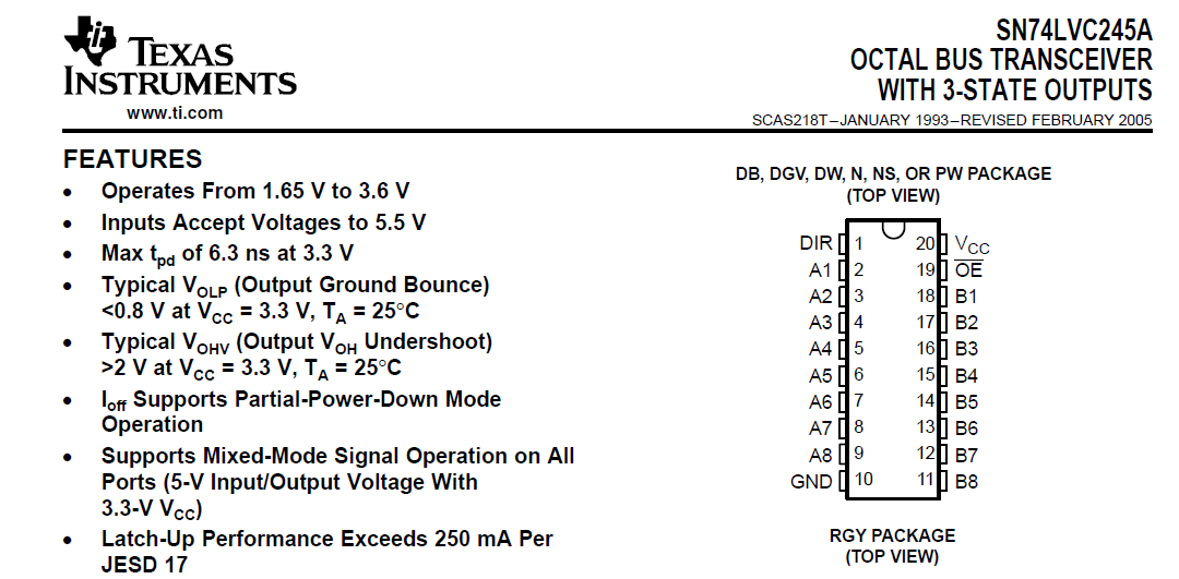

von Falk B. (falk)
Tja, man könnte auch mal 5 Minuten im Artikel Pegelwandler nachlesen
und feststellen, daß es 5V tolerante ICs gibt.
https://www.mikrocontroller.net/articles/Pegelwandler#Beispiele
Z.B. den 74LVC245A von TI, siehe Anhang. Damit hat man 3V3 und 5V
Eingangskompatibilität ohne Tricks. Die Sparchinesen haben so einen IC
bei meinem LWLA1016 weggelassen nun nur 100 Ohm Reihenwiderstände
reingemacht und gehen damit gleich auf die 3V3 Eingännge vom FPGA. Mit
dem Ergebnis, daß bei 5V Signalen immer schöne Glitches übersprechen . .
. 8-0
Außerdem ist der 74HCT245 vom OP eher fragwürdig, denn der MUSS mit 5V
betrieben werden und spuckt auch 5V aus. Ob das dem nachfolgenden 3V3
Eingang gefällt?

Falk B. schrieb:
> Tja, man könnte
Ja, richtig. Man könnte aber auch genauer hinschauen und feststellen,
dass der OP nicht den HCT sondern den VHCT gewählt hat. Und laut
Datenblatt muss dieser eben nicht mit 5V betrieben werden.

Mhh, ich muss mich wohl korrigieren. Auf der Produktseite von Reichelt
steht eine Betriebsspannung von 2-5,5V. Im Datenblatt erkennt man, dass
diese Range aber nicht für VHCT sondern für VHC gilt. Es sind also
sowohl HCT als auch VHCT ungeeignet. Sorry, Falk.
> oder?
Ich betreibe den 74LVC244 mit den 3.3 Volt vom Board des CY7C68013A, er
ist aber an den Eingängen 5.5 Volt tolerant.

von Raffaele B. (rbiks)
> Widerstände.
> Was meint ihr?
Stimmt schon. Die Dioden clippen auch Spannungen, die größer als 5V sind
und der Widerstand schützt die zu testende Schaltung, falls am LA was
kaputt ist. Wenn Du einzelne Widerstände statt der Widerstandsnetzwerke
nimmst, kann jeder für sich entscheiden, ob er Dioden und Widerstände
überhaupt bestücken will. Wer den Schutz nicht braucht, nimmt 'nen Stück
Draht oder macht eine Lötbrücke. Ginge auch mit RN, wäre aber vielleicht
fummeliger.
Vom 74VHCT245 muss man wohl doch Abstand nehmen. Da es an pinkompatiblen
Alternativen aber nicht mangelt, sollte es kein Problem sein, Ersatz zu
finden.
