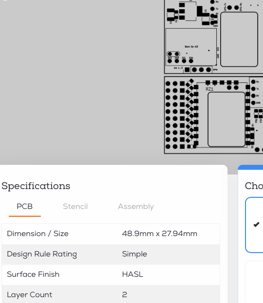

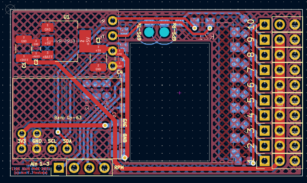

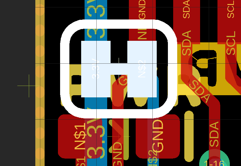

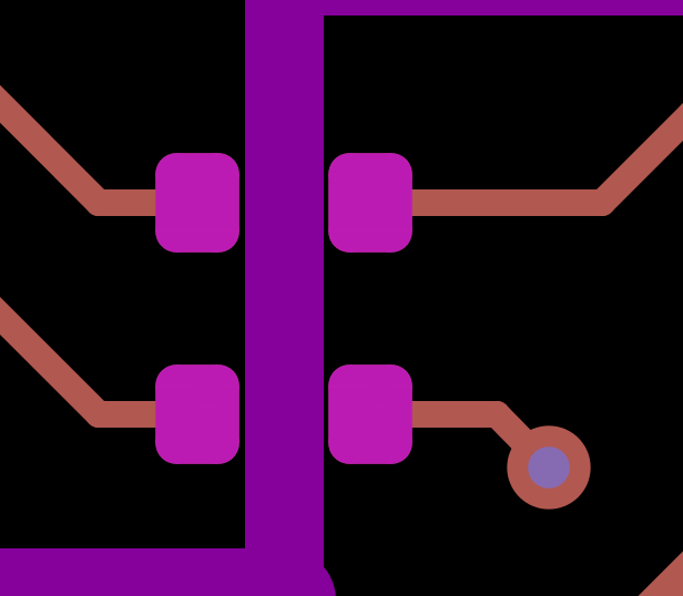

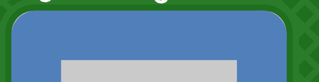

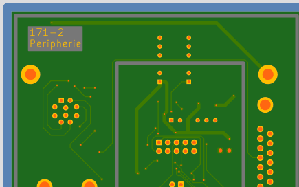

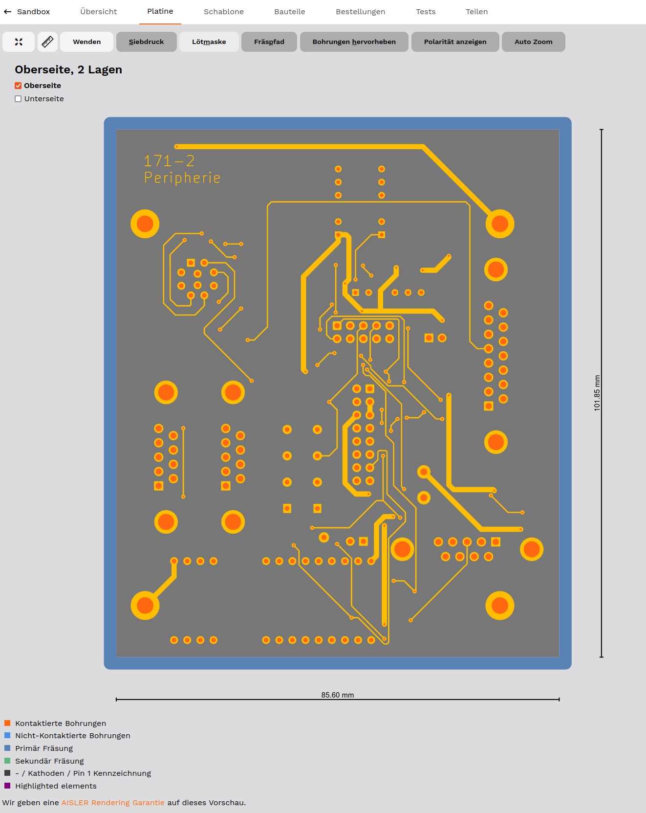

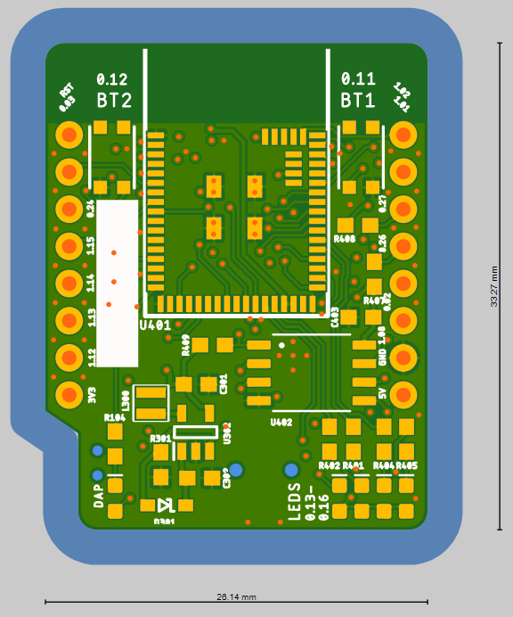

Hier doch noch mal mein Design. Gerber stammt aus Kicad und wird in der
kombinierten Vorschau korrekt angezeigt. Die Anzeige der Lötmaske halte
ich auf beiden Seiten für falsch. Möglicherweise schnallt das Skript die
Dateinamen L1_Mask und L2_Mask nicht und generiert eigene Masken ?
Auf dem Bildschirmfoto sieht man einen Isolationsgraben welcher in der
Lötstopmaske nur optisch dargestellt ist. Außerdem ist ein Feld für die
Beschriftung freigestellt so daß der Text bei Enig in Gold und bei Hal
in Silber erscheint. Beides sieht man in der Vorschau der Lötmaske
nicht.
Ansonsten "hängen" meine beiden anderen "Projekte" vom Wochenende immer
noch in der Sandbox und drehen sich unendlich im Kreis. Wäre also auch
ein Tip nützlich wie man sie löschen kann bzw. wieder los wird.
Ich bin der Meinung, dass die Vorschau ziemlich genau das anzeigt, was
mir bspw. auch gerbv zeigt, und das sieht erst einmal nicht
grundverkehrt aus.
Mit L1 und L2 hast du natürlich ziemlich generische Namen vergeben.
Irgendwas mit "top" und "bottom" drin wäre da eindeutiger (und wenn es
halt nur das T und B der klassischen Protel-Suffixe ist, .GBL und .GTL
etc). Gut, du hast eine Schrift im Kupfer, ich gehe mal davon aus, dass
man die von jeder Seite aus lesen können sollte, das wiederum passt auch
bei der Aisler-Ansicht.
Was du da aber für Gehampel im Lötstopp an der gezeigten Stelle machst,
ist mir nicht klar: die Stege da sind wohl gerade mal 50 µm breit, die
werden am Ende wegbrechen.
"Isolationsgraben" ist gut. ;-) Ist ja eher eine fehlende Isolation,
denn du hast den Lötstopp da weggelassen.

Besten Dank auch an Jörg W. für das Anschauen. Meinen Screendump der
Lötmaske habe ich angehängt. Darin sehe ich den Isolationsgraben und die
Box um die Schrift eben nicht. Das ist das was ich nicht verstehe !
Der "Isolationsgraben" ist natürlich kein echter sondern nur ein
optischer welcher von und für Entwickler gedacht ist. Jedesmal wenn man
die Platine anlangt ist sowas hilfreich und man kann sie ins Licht
halten und durchschauen.  Die von dir gefundenen Engstellen sind bekannt
und wurden absichtlich toleriert. Der Graben wird hier von zwei
Induktivitäten überbrückt. Um die Abstände einzuhalten hätte ich Bauform
1206 nehmen müssen und die habe ich gerade nicht vorrätig. Nachdem die
Sache aber nur optisch ist und kein Kupfer drunter ist geht das aus
meiner Sicht in Ordnung wenngleich da auch irgendwelche DRCs ansprechen
können.

J. V. schrieb:
> Meinen Screendump der Lötmaske
Nein. Du hast den Screendump angehängt, in dem du die Lötstoppmaske
ausgeschaltet hast, sodass du das komplette Kupfer siehst.

von Bauform B. (bauformb)
J. V. schrieb:
> Meinen Screendump der Lötmaske habe ich angehängt. Darin sehe ich
> den Isolationsgraben und die Box um die Schrift eben nicht.
Schalte mal nacheinander immer genau einen Layer ein.

Bauform B. schrieb:
Er hat nur den Dialog falsch verstanden. Voreingestellt ist die "normale
Ansicht", d.h. man sieht die Platine (ungefähr) so, wie sie am Ende
aussehen wird.
Die Knöpfe für die Dokumentarlagen wählen die jeweilige Lage (Lötstopp,
Druck) ab. Wenn man also auf den für die Lötstopplage drückt, sieht
man danach das komplette Kupfer freigelegt statt nur der Stellen, die in
der Gerberlage notiert sind. (Bestückungsdruck hat er nicht, sodass man
den Effekt dort nicht beobachten kann.)
> Aisler mag es so:
> https://aisler.community/t/traditional-gerber/99
Was im Prinzip die Kicad-Konvention ist. Aber sie kommen auch mit der
Protel-Notation klar (.GTL, .GTM, .GBL, .GBM), und selbst sein L1 / L2
hat die Heuristik ja passend zugeordnet, wie man an der seitenrichtigen
Schrift in den Kupferlagen erkennen kann.

von Janvi (Gast)
Danke Jörg, habs jetzt kapiert wie die Layer im Preview funktionieren.
Es scheint dann wirklich alles ok zu sein. Offensichtlich muß das

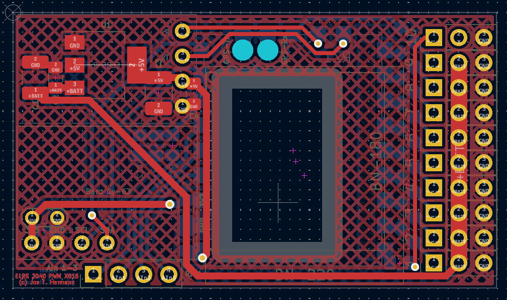

Unangenehmer finde ich, dass aktuell keine Platinenöffnungen in
Footprints enthalten sein können, abgesehen von THT Bohrungen. Ein
bisschen kann man ich mich manchmal mit Ovalen behelfen.
> Aktuell habe ich mir mit einer Keepout Zone geholfen, elegant finde ich
> das nicht...
Dann musst Du sehr nachdrücklich dem Fertiger Kommunizieren, was die
Keepout Zone bedeutet, weil eigentlich ist die für andere Zwecke und
intressiert den Platinenfertiger auch nicht so dolle....in Gerber wird
sie auch normalerweise nicht angelegt.
Solche abweichungen vom "Normal" sind für einen Platinenfertiger
ziemlich lästig, weil manuelle Handarbeit beim CAM-Input erforderlich
ist.....kostet teure Zeit und ist fehleranfällig. Dann lohnt sich das
für Ihn eigentlich nicht mehr, und die meisten Pool-Fertiger weisen
sowas einfach zurück....Die Gefahr ist, dass der Fertiger nicht Bemerkt,
dass da überhaupt eine Aussparung sein soll, weil er erwatet so etwas im
Edge.cut.

Hallo Bernd,
danke für Deine Hinweise!
Der Ausschnitt liegt im Footprint auf Edge.Cuts.
Mit der 2 mil Standard-Linie wird das Loch eckig - in KiCad und bei
Aisler. Mit der 2,1 mm Linie sind die Ecken abgerundet - in KiCad und
bei Aisler. Soweit alles OK!
Wenn Fertiger die Mittellinie der Edge.Cut Linie = Aussenkante des
Ausschnitts ansehen, muss ich mich daran halten. Dann ergibt ein 2,1 mm
breiter Fräsweg einen falschen Ausschnitt!
Die Keepoutzone verhindert, dass die Massefläche bis an die Mittellinie
meiner 2,1 mm Fräslinie reicht - siehe Detailbild oben. Dies soll
ausschliesslich verhindern, dass der Fräser durch Kupfer muss - mehr hat
der Fertiger damit nicht zu tun.
Den Ausschnitt in Edge.Cuts als 2 mil Linie mit runden Ecken zu
zeichnen, dürfte für alle Beteiligten das einfachste sein.
Zwar liegen die Linien und Bögen weder auf einem mil noch mm Raster aber
irgendwie bekomme ich das auch noch hin.
Rechtecke mit runden Ecken ist was für die Wunschliste bei KiCad 7!
Jörg
Warum zeichnest du sie nicht im Raster? Für so einen Ausschnitt reicht
doch ein ziemlich grobes Raster, z.B. 0.5mm. Ein günstiger Wert für die
Eckradien ist z.B. 1.5mm. Damit passen die Viertelkreise ins Raster und
man kann auch mit dem 2.4mm Standardfräser einen Kreisbogen fräsen.
von Tuxpilot (Gast)
Das ist so eine Eigenart von Aisler, oder? Bei der Dokumentation zum
Gerber-Import stand mal, dass es irgendeine magische Linienbreite gibt,
ab welcher die Aussenlinie nicht mehr durch die Linienmitte, sondern
durch den Linien„rand“ definiert wird. (Anscheinend gilt das auch für
KiCad, aber mit KiCad-Import beschäftige ich mich nicht.)
Meiner Meinung nach unnötig. Der Fertiger sollte stattdessen einfach
einsehen, dass er mit runden Fräsern nicht perfekt in die Ecken kommt.
von Jörg H. (dr_coolgood)
Bauformb: So habe ich es gemacht, die Linien liegen nun auf dem Raster!
Tuxpilot: Das ist eine schicke Falle, mal Mitte, mal Aussen!?!!
Kann Felix hierzu Details nennen?
Mit den Änderungen geht der Import nun ohne Meldung durch!
Merci!
Das steht da immer noch. Aber es steht auch fett gedruckt dabei, wie man
es richtig macht:
Rule #4: To achieve the best result, draw your boardoutline
with a line thickness of zero!
https://aisler.community/t/guide-to-a-beautiful-boardoutline/40
Null Millimeter Linienbreite ist die einzig sinnvolle, schließlich will
man doch eine Fläche beschreiben und nicht ein flächiges Irgendwas knapp
außerhalb der Fläche.
Dass für den Zweck überhaupt breitere Linien erlaubt sind und verwendet
werden, kommt doch nur daher, dass manches Programm immer noch nicht mit
0mm funktioniert (hallo, multipcb!). Oder, weil immer noch so viel
Datenmüll angeliefert wird und die Leiterplattenhersteller den Ehrgeiz
haben, daraus trotzdem eine Platine zu machen.
Aislers Preview geht schon in die richtige Richtung indem manche Dinge
direkt verweigert werden. Die dicken Linien wird man eines Tages auch
noch ausrotten.

von Felix P. (Firma: AISLER B.V.) (aisler)
Kurz zu den Platinenumrissen bzw. Konturen. Es ist wirklich schwierig
diese immer richtig zu interpretieren. Wenn unsere CAM eine Linie als
Kontur erkennt, dann wird immer in der Mitte dieser gefräst. Aus diesem
Grund auch der Hinweis diese mit 0,0mm zu zeichnen, so gibt es keine
Gefahr der Verwechslung. Wenn die Linie stärker gezeichnet ist, wird sie
wenn ich es richtig in Erinnerung habe, ab 0,7mm als Langloch erkannt.
Wenn dies nicht gewünscht ist, kommt ziemlicher Müll bei rum.
Zum Thema "magische Linienbreite", es gibt wirklich noch eine magische
Stärke, 0,05588 mm. Wenn man die Platinenkontur mit einer Linie dieser
Stärke kreuzt, wird am Schnittpunkt automatisch die Brücke gesetzt.
Details dazu hier, https://aisler.community/t/bridges-and-frames/49
So ist es möglich frei zu definieren wo die Brücken landen sollen, z.B.
falls die Baugruppe später in ein Gehäuse soll.
Hallo Felix,
uiiii, leider bleibt es kompliziert!
Mein Design hat einen inneren Ausschnitt, gezeichnet auf Edge.cuts mit 2
mil Strichstärke.
Beim Import auf Eurer Seite wird der Ausschnitt als Aussenkontur
angenommen und die Fräsbahn nach innen verlegt - wie erwartet.
Das steht im Widerspruch zu Deiner Aussage, dass bei erkannten Konturen
in deren Mitte gefräst wird? Dann fehlt von meiner Platine einiges...

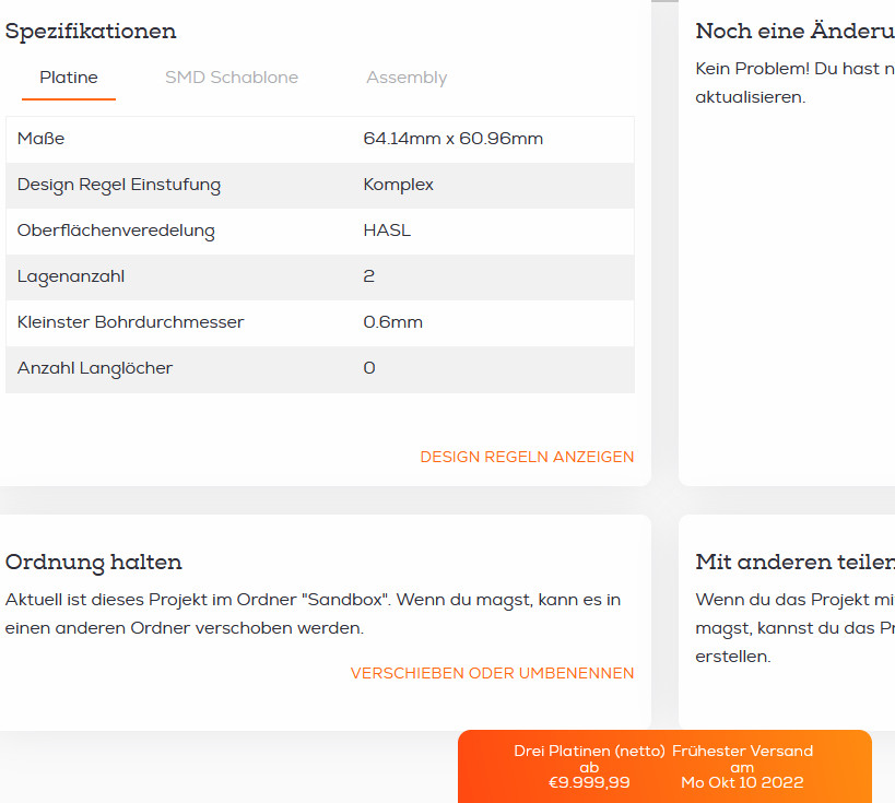

Im Ausschnitt habe ich runde Ecken mit 42 mil = 1,0668 mm Radius,
entspricht 2,1336 mm Durchmesser.

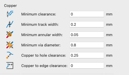

Laut den Design rules https://aisler.community/t/pcb-design-rules/41 ist
für ein simple design der kleinste Fräsdurchmesser 2,4 mm.
Demzufolge müsste das board als complex eingestuft werden, aber es ist
simple?
Wurden die minimalen Fräsdurchmesser geändert?
Letzte Frage: Sind die design rules in GitHub aktuell? ich habe dort
zwei Unstimmigkeiten gefunden:
Copper minimum clearance 0 mm
Copper to edge clearance 0 mm
Das müsste bei simple design 0,2 und 0,3 mm sein?
Jörg
Und hier die fehlenden Bilder - ich bekomme die nicht nachträglich
eingefügt...
Felix P. schrieb:
> Wenn unsere CAM eine Linie als Kontur erkennt, dann wird immer in
> der Mitte dieser gefräst. Aus diesem Grund auch der Hinweis diese
> mit 0,0mm zu zeichnen, so gibt es keine Gefahr der Verwechslung.
Ich meine, das muss man anders verstehen. Wenn eine Linie als Kontur
erkannt wird, gilt die Mitte dieser Linie als Kontur. Der entscheidende
Punkt ist doch, dass der Kunde der Fräserdurchmesser nicht kennt, also
geht es nicht anders.
Sogar der Sonderfall mit den dicken Linien wird ja genauso behandelt. In
dem Fall gilt eine Kante der dicken Linie als Kontur und passend dazu
wird gefräst.
Bei Bohrungen gibt man ja auch den gewünschten Durchmesser an und nicht
den Durchmesser des Bohrers. Die Regeln, wie gefräst und gebohrt werden
muss, kann und muss der Layouter nicht kennen. Wer würde denn z.B. dran
denken, in der richtigen Richtung zu fräsen?

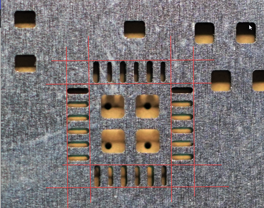

klappt es ja hier.

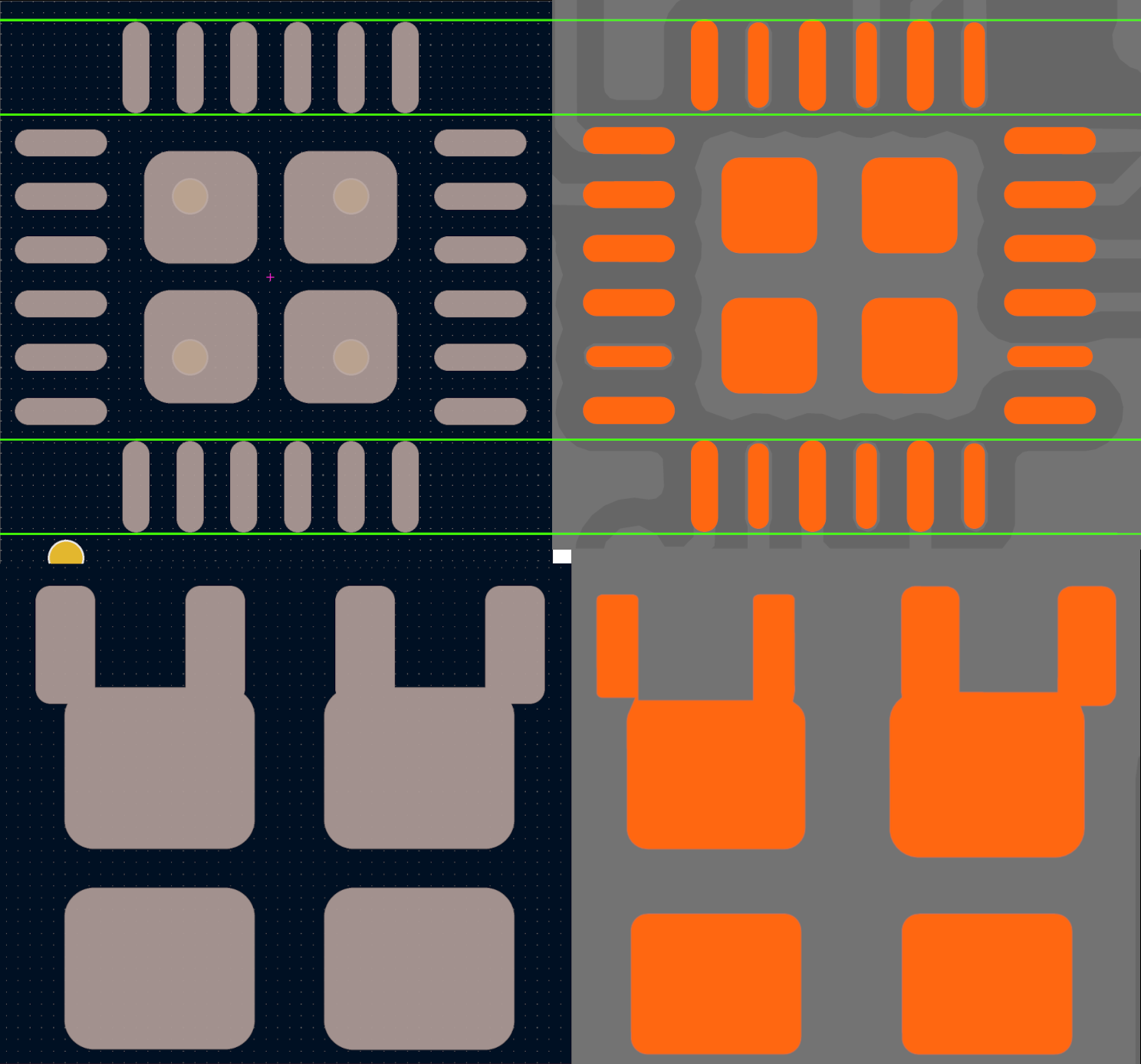

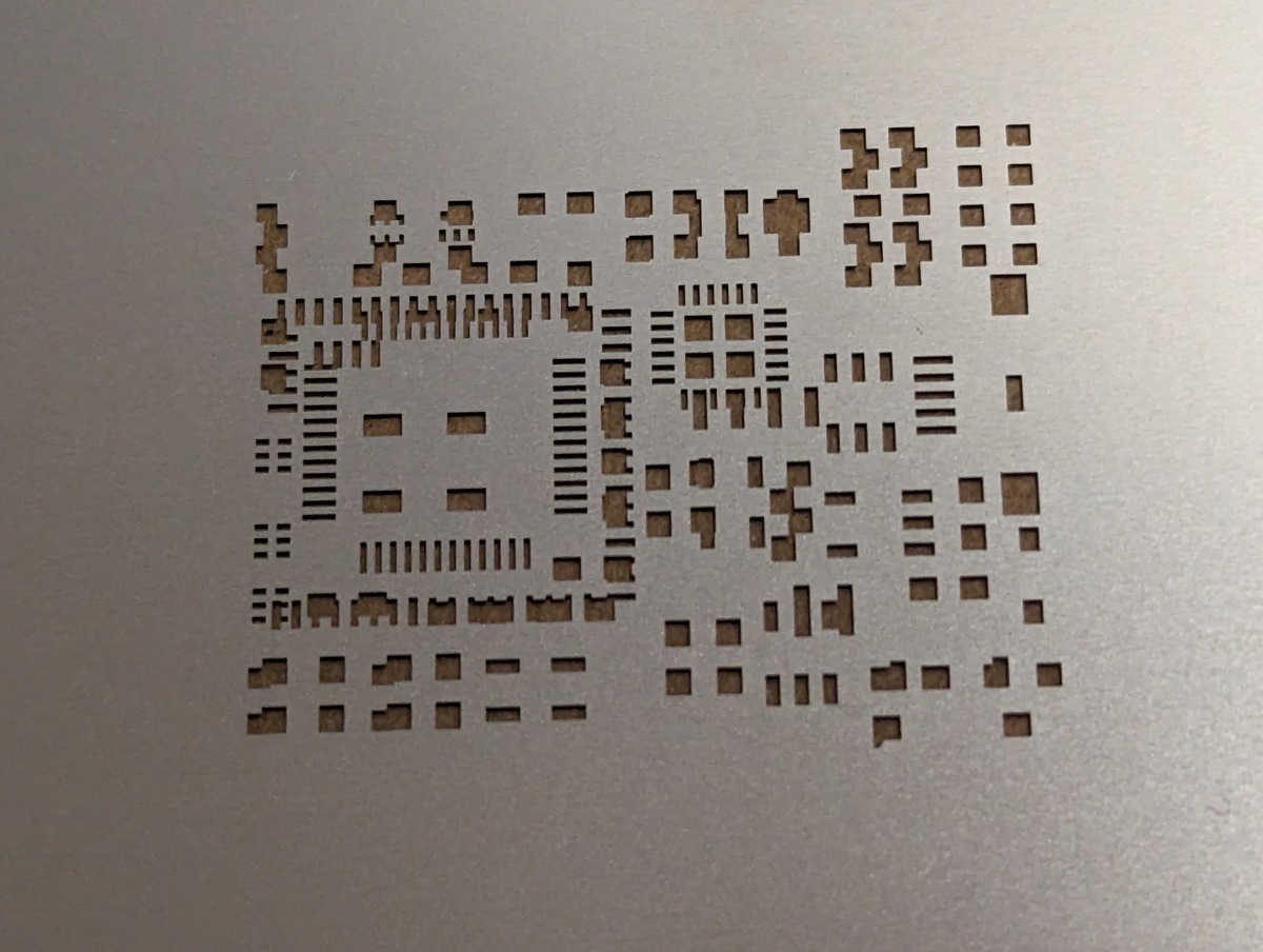

Das von mir bestellte Stencil sieht teilweise auf jedenfall sehr
merkwürdig aus und sollte mMn. auf jeden Fall 'gleichmäßig' sein, in den
Bildern sieht man dass gleiche Pads auf einem einzelnen Footprint
unregelmäßig sind. Ich gehe zwar davon aus, dass sich die Bauteile
trotzdem auflöten lassen, dennoch finde ich diese 'Funktstille' wenn
etwas nicht richtig läuft nicht in Ordnung.
Von Aisler war ich eigentlich sehr überzeugt, doch so langsam habe ich
doch keine Lust mehr, mich bei jeder 2. Bestellung mit einer Reklamation
auseinanderzusetzen, besonders wenn es nicht mit einer einzigen Mail
getan ist. Auch dass es keine Möglichkeit mehr gibt, Bauteile
mitzubestellen bedauere ich sehr.
Auch in anderen Foren höre ich ähnliche Fälle, d.h. die Leute würden
gerne Aisler verwenden, tun es aufgrund der o.g. Probleme eher nicht.
von Thomas Z. (usbman)
> merkwürdig aus
wie sieht denn deine Paste Mask aus. Ist in der Vorschau bei Aisler die
Paste Mask denn gleichmäßig? Ich würde hier erst mal von einem Fehler in
der Bauteillib ausgehen.
von MaWin (Gast)
Martin S. schrieb:
> Sendungen mit Einschreiben sind nur wenig teurer
Ähm, bei welcher Post ?
Hier ist doch schon ein Brief teurer, als ein Paket aus HongKong.
von Daniel (hexacube)
Thomas Z. schrieb:
>> merkwürdig aus
Also in KiCAD ist alles so wie es soll, siehe Anhänge (links: KiCAD,
rechts: Aisler's Online-Viewer).
Ich sehe allerdings gerade dass im Online-Viewer das Stencil genauso
vermurkst aussieht. Jetzt lässt sich eventuell kritisieren dass ich das
ja hätte überprüfen müssen, aber mal ehrlich, schaut ihr euch jedes Pad
nochmal genau an? Ich zumindest nicht.
So oder so finde ich allerdings die fehlende Reaktion (selbst wenn es
meine schuld ist) ganz und gar nicht toll.
von Manfred (Gast)
Die Deutsche Post hasst Privatkunden, was man schon an der Anzahl der
Fillialen sieht.
Wenn man mal eine Filliale gefunden hat, ist die ein paar Monate später
wieder zu.
Schade, dass Hermes keine Briefe befördert.
> nochmal genau an?
nicht jedes Pad aber bei neuen Bauteilen die ich selbst angelegt habe
schau ich ich schon genauer hin. Das gilt insbesondere dann wenn das
Bauteil eher eine unregelmäßige Geometrie hat. Ich kenn mich mit Kicad
nicht so genau aus, es sieht für mich aber danach aus, dass mit der
Strichstärke bei manchen Pads was nicht passt.
Da gebe ich dir Recht und das wurde hier ja schon ausgiebig
thematisiert. Die werden vermutlich einfach von der Menge der Emails und
Anfragen erschlagen.
Du hättest aber auch ganz einfach mal im Viewer nachschauen können als
du die Unregelmäßigkeiten bemerkt hast. Das hätte dir die Emails
erspart.
Leiterplattendesign ist ein komplexer Vorgang und bei jedem Schritt
können Fehler passieren. Ich habe in meinem Leben schon so einige LPs
vergeigt, den Fehler aber zuerst beim LP Hersteller zu suchen käme mir
nie in den Sinn.
Naja, das eine Teil ist ein QFN KiCAD Standard-Library, bei dem anderen
hab ich jetzt extra nochmal nachgeschaut - das sind alles Pads bzw.
'SMD-Apertures' also gibts da gar keine Strichstärke.
Bei Aisler hatte ich schonmal Probleme bei dem Slots nicht erkannt
wurden, also gehe ich davon aus dass bei der Konvertierung zw. KiCAD und
'Aisler-Format' etwas schief geht.
Aber wir werden ja sehen ob das Rätsel hier noch gelöst wird. Wenn nicht
gibt es ja immernoch JLCPCB und Konsorten =)
ja bei plated slots bin ich auch schon reingefallen. Da ist der min.
Fräsdurchmesser 0.7mm. Das steht auch irgendwo sehr gut versteckt auf
der HP.
Ob der Importer einen Bug hat kannst du sehr einfach überprüfen indem du
die Paste Mask als Gerber ausgibst und kontrollierst

von Markus W. (dl8mby)

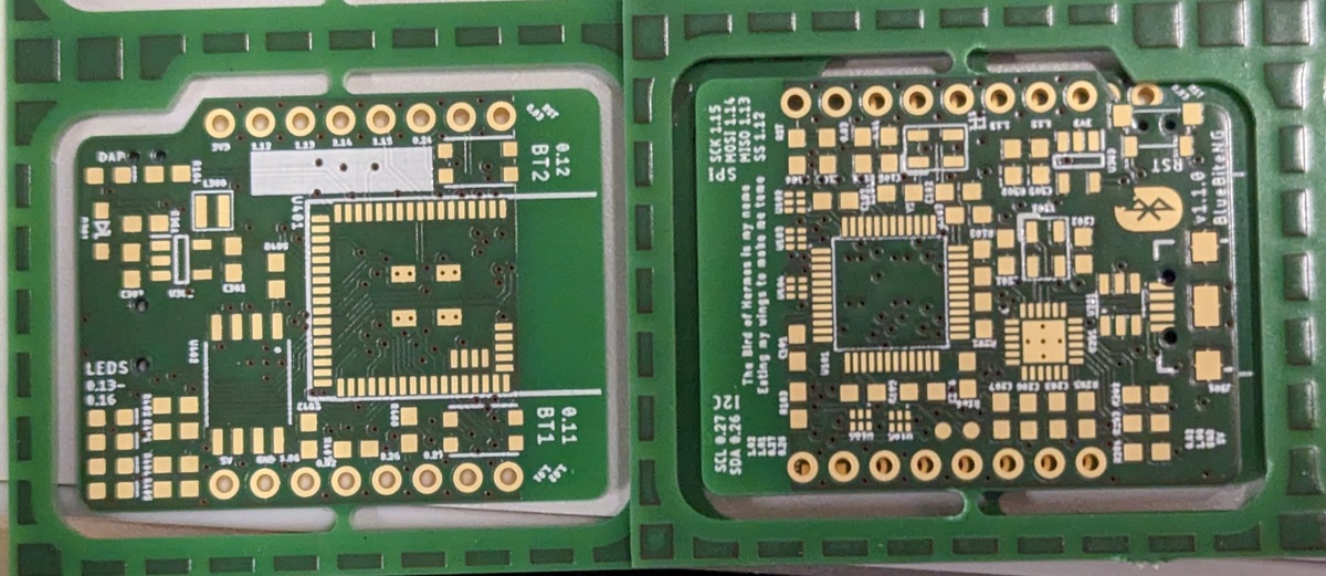

Hallo Forum,
bitte um etwas Nachsicht bei dem angesprochenen Thema.
Habe meine erste Platine, sofern man sie so nennen kann,
bei AISLER bestellt und auch mittlerweile bekommen.
Von AISLER Seite ist auch soweit alles ok und es gibt Nichts
zu beanstanden, soviel mal vorweg.
Im Anhang seht Ihr die Platine (P1), wie auch einen Ausschnitt (P2)
daraus.
Für zwanzig Euro habe ich Drei dieser Platinen gefertigt bekommen,
was auch für einen Hobbyisten toll ist.
Bei der Platine handelt es sich lediglich um die beiden Seiten
eines Übertragers, die als Stützhilfe und Fixierung für das
Innenrohr der einzelnen Wicklung dienen sollen.
Da ich diese Platine mit KiCAD erstellt habe, mit dem ich noch
nicht viel Erfahrung habe, hatte ich noch ein paar kleinere Fehler
drin, bei derer Behebung ich auf Eure Hilfe hoffe.
1) Wie bekomme ich eine Durchkontaktierung mit einem Durchmesser
von 6mm gebacken und kann die AISLER so ohne Aufpreis fertigen?
Als ich das mittels eines VIAS gemacht habe, hat der Checker
von AISLER dies moniert. Siehe auch dazu meinen anderen Thraed
Beitrag "Upload to AISLER from KiCAD Problem - no drills found."
2) Ich hätte gerne eine Sollbruchstelle (Perforierung) für die
einzelnen Teilstücke - angedeutet durch die roten Linien in den
angehängten Bildern.
Ist diese genau wie die außen-cutting-edge-layer zu setzen?
Ich habe auch mein KiCAD Projekt angehängt, falls jemand gleich
Zeit und Lust hat meinen Entwurf zu bearbeiten, statt viel im
Thread zu schreiben. (Erwarte ich aber nicht, würde mich aber
natürlich schon darüber freuen ;-) )
Denke dass der eine oder Andere auch an eine verbesserten Version
der Platine Interesse haben könnte, wenn sie hier reingestellt wird.
Meine bereits erhaltene Platine muss ich selber zerteilen, was nicht
so ein großes Problem ist, da ich in der Arbeit Zugang zu einem großen
Hebelschneider habe.
Trotzdem wäre es schön bei der nächsten Bestellung einer solchen
Platine alles perfekt zu haben.
Danke schon mal für Eure Hilfe und Infos.
Markus
V-Cuts (Ritzen) bietet Aisler nicht an. Da wirst du weiterhin deine
Schlagschere bemühen müssen.
von Benedikt M. (bmuessig)
Eigentlich hat Aisler ja auch mehrfach erwähnt, dass mehrere Designs in
einem nicht erwünscht sind. Das erklärt auch das fehlen eines V-Cuts.
von Wendels B. (wendelsberg)
Benedikt M. schrieb:
> dass mehrere Designs in einem nicht erwünscht sind. Das erklärt auch das
Habe ich das uebersehen?
Hier gibt's mehr dazu:
https://community.aisler.net/t/ordering-more-than-one-project/83
> We do not support more than one design on a single PCB.
> You should also not upload panels that you made yourself,
> even if you just duplicated the same design, as v-cuts are not
> supported in prototyping mode. Panels, that feature breakout tabs
> (mouse bites) and a small distance between the PCBs, are also
> not allowed.
Danke für die Hinweise.
Dann hatte ich mit meinem unvolkommenem PCB-Design ja sogar Glück,
da ich einen Mehrfachnutzen als Resultat erhalten habe.
Die erstellten Transformer Platinchen werden wohl für lange reichen.
Ich wollte generell mal den Bestellvorgang von AISLER durchlaufen,
um mich damit vertraut zu machen.
Bis dato habe ich meine wenigen Platinen bei JLCPCB bestellt, wollte
aber diesmal was deutsches/europäisches ausprobieren.
LG
Markus
An sich scheint es auch in Ordnung zu sein, ohne Slots, Mouse-Bites oder
V-Cut mehrere Designs in eine konsekutive PCB zu packen, solange man die
Platinen selbst vollständig trennt - dazu hätte ich aber nicht die Zeit
oder das Werkzeug.
Dasselbe (rechteckige) Design mehrfach in einem eigenen Panel zu
fertigen zu lassen würde aber preislich keinen Unterschied machen, da
nach den Fixkosten nach Fläche abgerechnet wird und man sich dann direkt
und kostenlos schöne Kanten fräsen lassen kann.
OT: Ich habe gerade herausgefunden, dass man die Brücken am Platinenrand
selbst bestimmen kann:
https://community.aisler.net/t/bridges-and-frames/49

Habe heute endlich (sollte schon am 11. verschickt werden hat sich aber
ohne irgendwelche Meldungen/Infos um eine Woche verzögert) meine erste
6-lagige PCB von Aisler erhalten. Hierzu: die Qualität der PCB schaut
gut aus, vor allem für den Preis.
Leider kann ich das über das Stencil nicht sagen, da beide Seiten (top
und bottom) in einem einzelnen Stencil gefertigt wurden. Das kennt man
natürlich auch von den "Chinesen" wie JLCPCB etc., aber das beide Seiten
übereinander gefertigt werden ist mir auch dort noch nicht
untergekommen...
Kurz gesagt, das Ding ist so leider unbrauchbar. Beim Versuch
herauszufinden worum das überhaupt passieren kann (jedes Stencil sollte
ja nur aus einem einzelnen Gerber-file gefertigt werden, und nicht 2
zusammenfügen) ist mir aufgefallen, dass der Fehler tatsächlich auch in
der Vorschau vorkommt...
Die Files wurden mit Fusion360 generiert und bei 2- und 4-lagigen PCB
ist mir das bei Aisler noch nie passiert. Die selbe PCB wurde zugleich
auch bei JLCPCB gefertigt wo die selben files zum gewünschten Ergebnis
geführt haben.
Hat hier schon wer den 6-lagigen Prozess ausprobiert? Bin ich der
einzige dem das passiert ist?
MfG,
Markus

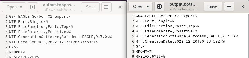

Hi Markus,
bitte mal den CAM Export aus Fusion prüfen. Beide Paste-Lagen
identifizieren sich im X2 Kopf als "Paste,Top". Wenn ein X2 Kopf
vorhanden ist, verwenden wir diesen statt über den Dateinamen etwas zu
raten.
Lad eine neue Revision hoch und wir fertigen dir das Stencil nach. Eine
Kollege bearbeitet gerade auch deine Mail-Anfrage.
VG
Felix
