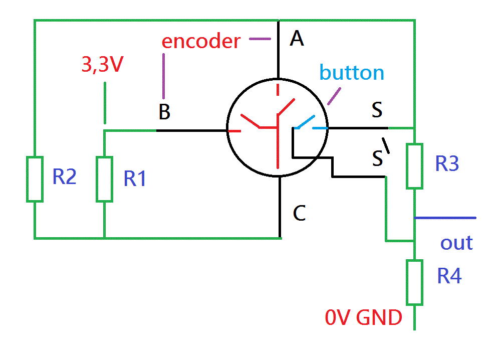

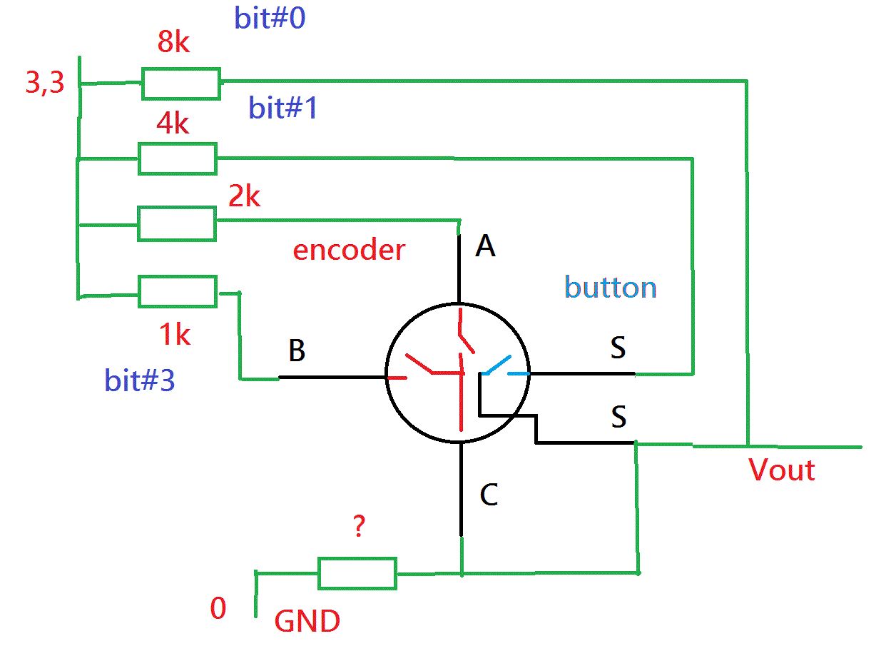

Ich möchte mehrere Encoder mit Schalter über wenige Pins anschließen und
deshalb alle Schaltfunktionen mit einem ADC einlesen vor dem ein
Analog-Multiplexer hängt.
So wie ich Encoder kenne, sind deren Schalter (A + B + S) innen entweder
offen oder geschlossen und haben einen gemeinsamen Anschluss. Die ziehen
dann ein Signal z.B. auf GND, das man selber noch pullen muss.
Eigentlich müsste es aber auch gehen, jeden Schalter per Widerstand mit
einem anderen Strom zu füttern und den Strom mit den Schaltern
zusammenzuführen, um dann eine Spannung an einem seriellen R abfallen zu
lassen, so wie bei einem R-2R-DAC. Ich habe es innen in rot hingemalt,
wie ich denke, dass es geht.
Stimmt das so, oder habe ich einen Denkfehler?
Wie groß muss dann der R4 gegen GND sein?
Was passiert, wenn kein Schalter geschlossen ist? Muss noch ein
Null-Pullup oben dran?
Ich hätte gerne eine Spannung von z.B. 0, wenn die Leitung defekt ist
und eine kleine Spannung, wenn die Leitung zum DAC ok ist.
Dann ein Code von 1,2,3,4,5,6,7 wenn eine echte Kombination anliegt.
Z.B. denke ich an 0,4V pro digit -> 2,8V bei Vollausschlag für den ADC
und dann nochmals 0,5V offset für "Leitung an".

Gerade noch einen Einfall gehabt: Das "Leitung an" wäre ja nur ein
weiteres Bit mit einem 8k-Widerstand. Das ergäbe die Codes:
1 3 5 7 9 11 13 15
Bit 0 wird immer auf 1 gelegt. Damit kommt nur eine Null beim ADC an,
wenn die kaputt ist.
Bit 1 und 2 wären die Encodersignale
Bit 3 der Druckschalter.
Ich tue mich aber schwer mit dem pull down gegen GND.
Wenn alle Schalter geschlossen sind, wirken (alle Parallel) etwa 500
Ohm. Wie groß muss der dann sein, damit etwas Sinnvolles kommen kann?
Bei einem echten R2R-DAC kommt ja von jedem 0-Bit ein echter GND, der
auch runter zieht. Muss ich das hier vlt komplett anders dimensionieren?
von student (Gast)
Mach mal einen ordentlichen Schaltplan, es ist für mich nicht
ersichtlich, wo die ganzen Leitungen links und rechts hingehen sollen.
So wie ich das sehe, schließt du 3,3V und GND links direkt kurz.
von student (Gast)
Das R-2R Prinzip geht so ohne weiteres nicht, dafür brauchst du Taster,
die zwischen GND und V_Ref umschalten können. Du kannst aber nur GND und
floating.
Hier ist beschrieben, wie es mithilfe von einfachen Logikbausteinen
dennoch geht:
http://www.dieelektronikerseite.de/Lections/R2R-Netzwerke%20-%20Magische%20Wandlung.htm

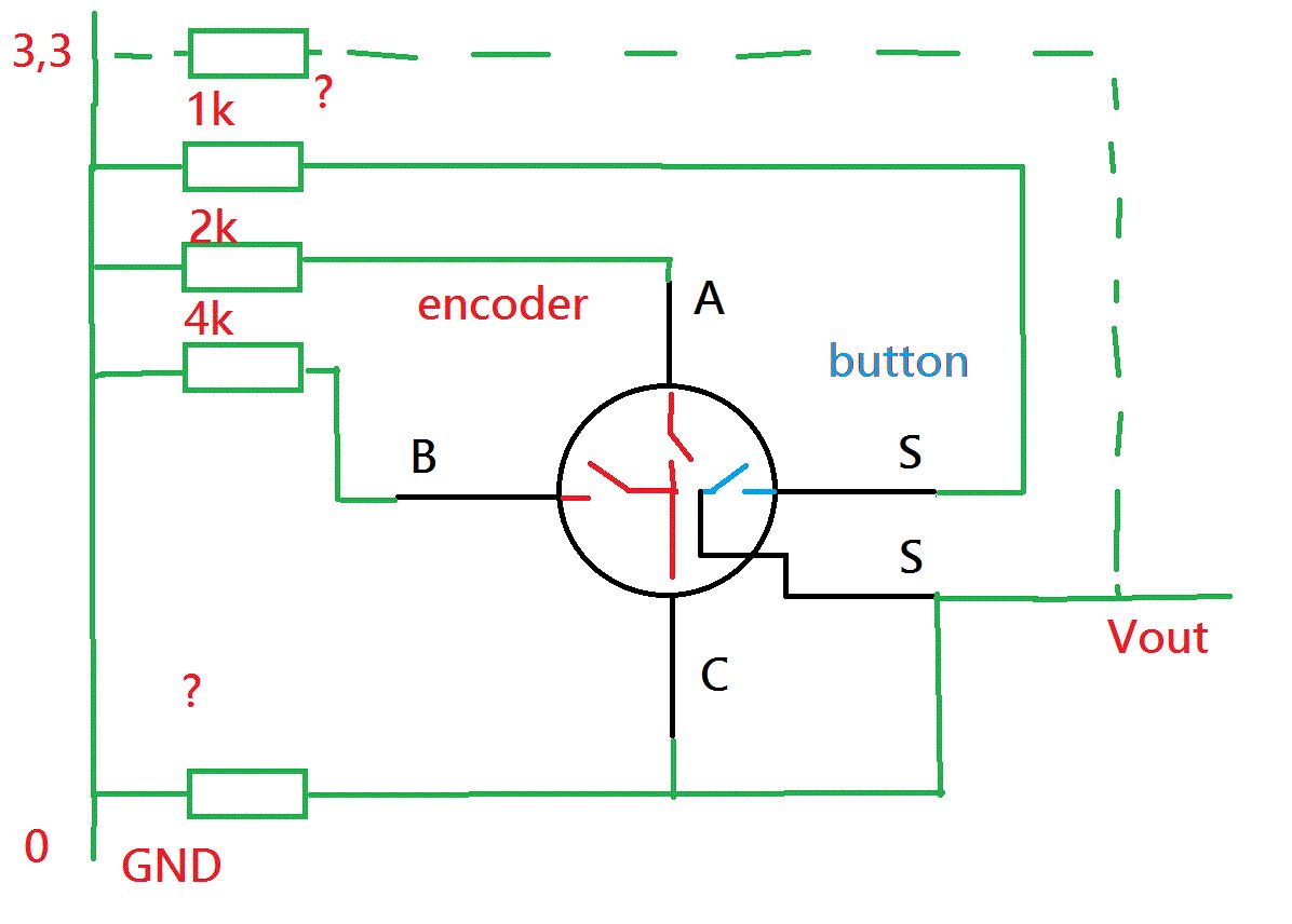

von Olf O. (Gast)
Mist, ja in der Tat!
Diese Verbindung ist ein Zeichenfehler und muss weg!
Also nochmal neu, diesmal sortiert und mit den bits.
(Die Reihenfolge ist jetzt verändert)

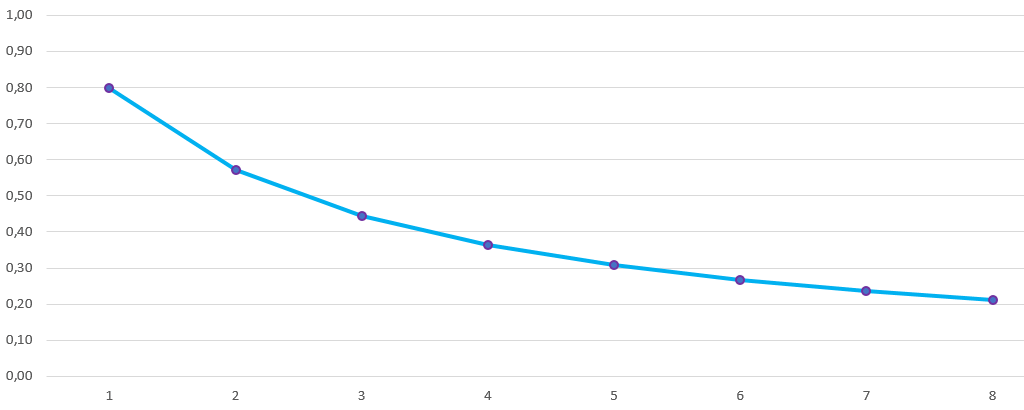

Mal angenommen, ich nehme einen 500 Ohm Widerstand, dann bewegen sich
die Werte zwischen etwa 50% und 100%-x der Spannung. Wie kriege ich das
mit mehr Auflösung hin?

Dann wirst du es IMO sehr schwer haben passende Widerstandswerte zu
finden, damit sämtliche denkbare Kombinationen ausreichend Abstand zu
einander haben.
von Achim H. (pluto25)
Wie wärs mit 1k zu Gnd und 10k als Pullup?
von Peter D. (peda)
Schalte alle Kontakte in Reihe mit je einem Widerstand parallel.
Dann hast Du eine binäre Stufung.
Dann noch einen Pullup, um die Spannung zu messen.

Im Besonderen, wenn mal irgendeiner der vielen daran beteiligten
mechanischen Schalter ein wenig oxidiert oder verschmutzt ist. Oder,
wenn gerade mal gesampelt wird, während ein Schalter gerade einen
größeren Spannungsbereich umschaltet. BTDT, Fazit: das wird niemals
langfristig zuverlässig laufen.
Ich würde die vielen Geber einfach an ein paar Schieberegister
anschließen und per SPI einlesen. Das lässt sich ganz problemlos auch
skalieren (z.B. 2 Geber pro 8-Bit SR). Und wenn mans schon hat: auch auf
weitere Eingänge ausdehnen.

von MaWin (Gast)

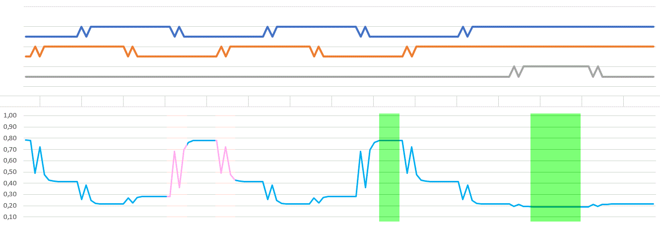

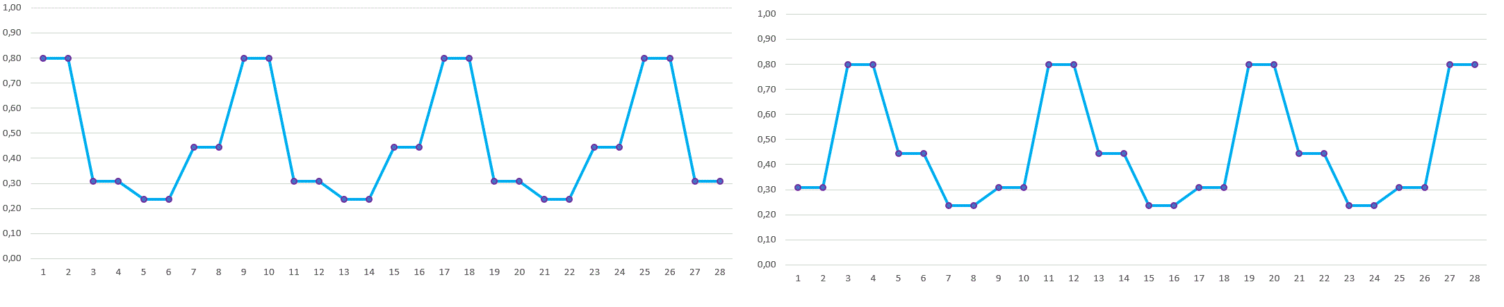

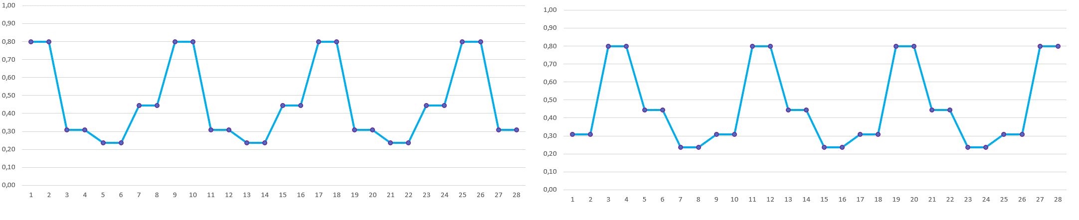

Der Witz bei Encodern ist, das man sie in regelmässigen Abständen
einliest, und daraus die Position bestimmt.
Nehmen wir an, dein Encoder liefer ohne gedrückten Knopf
0.5V wenn beide Kontakte offen sind
1V wenn A geschlossen ist
1.5V wenn B geschlossen ist
2V wenn A und B geschlossen sind
dann ergibt sich beim Drehen in eine Richtung:
0.5 1 2 1.5 0.5 1 2 1.5 0.5
Wären die zu regelmässigen Zeitpunkten ermittelten Analogwandlerwerte
ca.
52 50 59 108 108 205 155 150 54 50 98 210 201 157 151 50
kann man Drehung und Position auch ermitteln.
Wenn aber die Analogwandlung genau in dem Moment erfolgt in dem die
Kontakte wechseln, dann wird der Wandler einen Zwischenwert liefern
52 50 59 78 108 205 155 150 99 50 98 210 201 157 101 50
und schon ist die Kacke am damofen, 2 mal falsch gezählt selbst wenn
Programm und Schaltung richtig funktionieren.
Mit dem Analogwandlermist ist eine Encoderauswertung prinzipiell nicht
fehlerfrei durch führbar, und den Einfluss vom Taster haben wir noch gar
nicht berücksichtigt (addiert 0.25V..)
Man könnte noch über Filterung der Analogwerte durch Mehrfachabtastung
und 2 von 3 Auswahl nachdenken, aber man wird wesentlich langsamer
dadurch als mit jeder anderen technischen Lösung.
Ich würde 1 extra uC nehmen, an den kommen x Encoder a 3 pins und er
liefert seriell die Positionen.

Jede Schaltung zum Einlesen von Drehencodern hat eine obere
Grenzfrequenz. Verwendet man statt Logik-Eingängen ADC-Wandlung,
womöglich noch mehrfach, so liegt die um wahrscheinlich 2 oder mehr
Grössenordnungen niedriger. Wenn man dazu noch "mehrere" Encoder auf
diese (blödsinnige) Art anschliesst, darf man wahrscheinlich bloss noch
ganz ganz vorsichtig und schrittweise am Encoder drehen.
Georg

Das ist eine vollkommen blödsinnige Idee. Insbesondere das mit dem
Analog-Multiplexer.
Ein Encoder liefert Digitalsignale - wenn überhaupt, dann würde man
zwischen mehreren Encodern mit einem digitalen Multiplexer umschalten.
Andererseits braucht man ja nur 3 digitale Eingänge pro Encoder. Die
kann man mit den herkömmlichen Methoden wie Schieberegistern oder
IO-Expandern (an SPI oder I2C oder ...) realisieren.
Siehe: Porterweiterung mit SPI oder auch
AVR-Tutorial: Schieberegister
PS: noch eine Variante: jedem Encoder einen ATTiny zuordnen, der den
Encoder auswertet und seinerseits als z.B. I²C Slave arbeitet. Dann
kannst du bis zu 127 solche Einheiten an einen I²C Bus hängen. Vor allem
hast du so keine Probleme mehr mit dem Timing. IIRC hatte Mino mal sowas
vorgestellt. Genau, hier wars:
http://mino-elektronik.de/mt12_iic/mt12_iic.htm (runterscrollen)
von Olf (Gast)
Das geht technisch nicht, weil die Schalter intern verbunden sind.
Darüber hatte ich bereits nachgedacht.
Ja, "nur" 3. Aber es sind mehrere Encoder, z.B. 16, macht 48 Kanäle.
Dann brauche ich aber 3 SR-Eingänge je Encoder. Das wären bei den 48
Kanälen immerhin 6 Bausteine. Würde ich gerne vermeiden. Ein 16er
Multiplexer bekomme ich noch als Platine über EBAY zu 1,- der Rest ist
Luftverdrahtung im Gehäuse.
Das Problem hat man mit digitalen Pins aber auch. Die Einschwingzeit
bleibt gleich. Es ist klar, dass ich jeden Analogwert eine ausreichende
Zeit sampeln muss, um einen stabilen Wert zu erkennen. Das ist bei
digital ausgelesenene Schaltern aber dasselbe. Auch die können Prellen.
> Grenzfrequenz.
Ja, so kann man das rechnen. Ich rechne mit einem maximalen Prellen von
10ms und taste daher mit z.B. 1600 Hz alle Einheiten ab. Das sind alle
1ms ein neuer Wert für jeden Encoder.
Das sehe ich nicht so, weil das Prellen eines Encoders zwar alle 3
Schalter betreffen könnte, diese aber gleichzeitig Prellen und insgesamt
genau so schnell damit fertig sind. Ich lese nur mit einem Rutsch alle 3
Werte gleichzeitig.
Die Werte selber sind mit einem RC-Glied gedämpft. Meines Erachtens muss
das genau so ausgelegt werden, wie bei einem normalen Decoder-Schalter
auch.
Die Drehgeschwindigkeit schätze ich mit maximal 10/ms ab. Das müsste
reichen, um Pausen zwischen dem Prellen zu erkennen.

von Olf (Gast)
Aber genau so, kann sie doch auch jeden anderen falschen Zustand
wegfiltern?
Ich habe das jetzt mit 100,200,400 und 800 Ohm vorgesehen und einen pull
von 400. Das ergibt die Abstände in der Tabelle:
Bei Sprüngen gibt es falsche Zwischenzustände, die man wegfiltern kann.

Ich habe es einmal simuliert:

von Olf (Gast)
Volker B. schrieb:
> Wenn Du einen der Encoder auslesen willst, schaltest Du den zugehörigen
> MCU-Ausgang auf low, während die der anderen Encoder high bleiben.
Erzeugt sehr viel EMV auf den Leitungen hin zum Decoder und soll
vermieden werden.

von Olf (Gast)
Volker B. schrieb:
> Juhu, endlich wieder die hier so geliebte Salamitaktik!
Ich weiß schon, warum ich mir diese Lösung überlegt habe und nicht
normales Multiplexing oder Charlyplexing oder was es alles gibt.
Die Auflösung des Wandler müsste reichen, auch bei Variation der
Widerstände um 5% oder Verschmutzung. Hier eine Simulation mit Tiefpass:
Im schlimmsten Fall wird eben bei gedrückter Taste eine Drehung nicht
verstanden.
von c-hater (Gast)
Olf schrieb:
> Eine einfache und preisgünstige Lösung, um 16 Parameter einzustellen.
Du wirst schon noch merken, wie einfach das ist. Wenn du den Erwachsenen
nicht glauben magst, dann bau' den Scheiß doch einfach. Warum fragst du
hier erst dumm rum, wenn du sowieso alles besser weißt?
> Es
> muss ja nur langsam von Statten gehen.
Nö, es muss zuverlässig funktionieren, sonst ist es sinnlos.
Naja, das Blöde an Simulationen ist, dass sie immer nur genau die
Aspekte der bitterbösen Realität abbilden, die der Schöpfer der
Simulation der Simulation zumuten mochte.
Ich bin sicher, du hast nicht mal die Exemplarstreuungen der Widerstände
berücksichtigt, sonst sähe der Graph schon etwas weniger nett aus. Und
wenn man das mal mit ein paar Stufen (=Kontakten) mehr durchexerziert,
dann sieht er garnicht mehr nett aus, sondern erwartungsgemäß:
unbrauchbar...
von Olf (Gast)
Arduino Fanboy D. schrieb:
> Wo ist das Problem wenn viel Elektromagnetischeverträglichkeit erzeugt
> wird?
Spassvogel - gemeint ist natürlich "viele EMV-Probleme". Oder viel EMI
von mir aus. Die Leitungen sind recht lang und ich will keinen riesigen
Kabelbaum. Die angedachten Muliplexer haben TriStateausgänge und
erlauben es, die analogen Leitungen hart zusammenzuschalten.
Wahrscheinlich nehme ich aber noch 1kOhm seriell rein.
Die MUX brauchen 4 Leitungen, die ich mit einem SR machen kann. Ich
brauche also nur 2 Digitale Outputs.

von Olf (Gast)
Peter D. schrieb:
> Natürlich kann man alle 3 Kontakte in Reihe schalten. Der Drehgeber hat
> ja 5 Anschlüsse.
Da blicke ich nicht durch. Wie sähe die Schaltung dann aus?
von Theor (Gast)
Olf schrieb:
>> ja 5 Anschlüsse.
Zwischen den Kontakten A und B sind schon zwei Schalter in Reihe.
Entweder an A oder B dann einen der S-Anschlüsse. (Den anderen nenne ich
mal S').
Widerstände dann über A und C, über B und C und über S und S'.

von Olf (Gast)
Die müssten dann aber dennoch im Binärmuster sein, denke ich? - ok, das
bringt die erhöhte Auflösung. Gute Idee! Danke!
Dann brauche ich aber noch die Spannungsanschlüsse. Meines Erachtens
müsste das so sein: (?)
von Olf (Gast)

Olf schrieb:
> Gute Idee!
Die Idee "Drehgeber über Analogeingang einlesen" an sich ist immer noch
gleich schlecht. Nur die Ausführung ist wesentlich schlauer.
Wo brauchst du da "Spannungsanschlüsse"? Wenn ich diese krude Schaltung
mal nicht so anschaulich grafisch, sondern als echten Schaltplan
zeichne, dann finde ich leicht eine Möglichkeit, den Drehgeber mit
"seinen" Widerständen mit zwei Drähten zum ADC zu führen.
  Vcc ------------------------------------------o------.
                       Draht 1                  |      | A
                                          R1   | |       / S1
                                                o------o C
                                          R2   | |       / S2
                                                o------o B+S
                                          R3   | |       / S3
                         Draht 2                |      | S
22
 ADC ----o--------------------------------------o------'
23
24
25
        | | R4
26
27
28
29
 GND ----'
Da kann man sogar noch den Draht 1 auch an alle andere Drehgeber
weiterführen und muss somit nur 17 Drähte zur Hauptplatine verkabeln.
Trotzdem bleibt das Verfahren an sich Murks. Probiers aus.

Da hast du einen massiven Denkfehler. Encoder haben keinen aktuellen
Wert, sie dienen nur zum Auf- oder Abwärtszählen. Ohne einen Zählwert zu
speichern gibt es nichts "anzugreifen", insbesondere nach dem
Einschalten gibt es keinen eingestellten Wert, bzw. er ist Null, wenn
der Konstrukteur bei Verstand ist. Das ist hier wohl nicht gegeben.
Georg
von Olf (Gast)
Na, die die du nun selber auch eingezeichnet hast. Allerdings verhilft
diese serielle Verschaltung keineswegs zu einem linearen Verhalten, wie
ich durch einen Test sehen musste. Was ist nun der Vorteil?

von Peter D. (peda)
Olf schrieb:
> Allerdings verhilft
Wenn R4 sehr groß ist (100k) ist das schon recht linear. Oder man nimmt
eine Konstantstromquelle.
von c-hater (Gast)
Olf schrieb:

Und wenn du nun einfach nur einen µC damit beschäftigst? Einen Mega88
kannst du bei Reichelt derzeit für 99 Cent kaufen. Der hat erstens genug
Pins, um 16 Decoder (mit Multiplexing) abzufragen und bietet weiterhin
die Möglichkeit, problemlos wahlweise per UART, I2C oder SPI mit dem
Boss zu kommunizieren.
Sprich: Kosten pro Encoder satte 6,irgendwas Cent.
Tipp: Widerstände mit der für deinen Ansatz schon nur theoretisch
benötigten Genauigkeit wirst du nicht zu 2Cent/Stück bekommen. Mal ganz
davon abgesehen, dass es praktisch, wie schon vielfach angemerkt, nicht
funktionieren würde...

von Olf (Gast)
Peter D. schrieb:
> Olf schrieb:
>> Allerdings verhilft
Bei 100k kommt aber nichts mehr an Spannung an, die man dem ADC zuführen
könnte. Seltsamer Vorschlag.

von Theor (Gast)
Olf schrieb:
> Peter D. schrieb:
>> Olf schrieb:
>>> Allerdings verhilft
Na! :-) Du kannst das nicht wissen, da Du wohl neu hier bist, aber wenn
Peter was sagt, dann lohnt es sich erfahrungsgemäß doch, mal länger
drüber nachzudenken, wenn man ihn nicht sofort versteht. Das habe ich
selbst schon erlebt mit ihm. Und Du auch eigentlich schon.
(Serienschaltung der Schalter im Encoder). Er schreibt nur nicht so viel
wie ich. Hi hi.
Olf schrieb:
> Allerdings verhilft diese serielle Verschaltung keineswegs zu einem
> linearen Verhalten, wie ich durch einen Test sehen musste. Was ist nun
> der Vorteil?
Denk nochmal gaaaaaanz ausführlich drüber nach. Denn eigentlich warst
von uns beiden doch du derjenige, der unbedingt diesen Lösungsansatz
nehmen will.
Es ist letztlich schnurzegal wie die Schaltung aufgebaut ist (bei meiner
Reihenschaltung sind natürlich alle Widerstände unterschiedlich groß,
damit da irgendwas "lineares" dabei rauskommt, aber warum brauchst du
das unbedingt linear?), das Verfahren bleibt bleibt letztlich das selbe.

von Olf (Gast)
Das mag theoretisch sein, praktsich führt ein 100k Widerstand aber zu
zwei Effekten:
1) Die Schaltung wird hochohmig und damit Störungsempfindlich
2) Nahezu alles, der 3,3V fallen an diesem Widerstand ab. Der Hub, den
die variierenden R infolge des Schaltens bewirken, ist im mV Bereich und
damit schwer zu messen.

Die Idee, dass es mit der Reihenschaltung linear wird, kam nicht von
mir, sondern von PEDA. Siehe Kopie des Beitrags. Ich hatte das in der
Eile kritiklos übernommen und erst später gemerkt, dass dadurch nichts
liniearer wird.
Wie also soll das gehen?
Die Formel lautet meiner Meinung nach R1 + R2 + R3 / (R1 + R2 + R3 +
R4).
Wenn einer der Widerstände fehlt, ändert sich der Nenner. Das kann nicht
linear sein.

Es geht jetzt nur noch darum, ob das seriell (Lösung 2) oder doch in
konventioneller Weise parallel (wie eingangs angedacht) gemacht wird.
Momentan tendiere ich zur Lösung 1, weil ich in der linearen Schaltung
bei Überbrückung der Widerstände keinen Vorteil sehe.
Ich habe eine Schaltung am Laufen! Widerstände aus der Kiste
120,220,470,820 und den gegen GND mit 330. Spannungen praktisch
rauschfrei.

von Peter D. (peda)
> linear sein.
Wie schon gesagt, nimmste eben ne KSQ.
In der Praxis muß es aber nicht super linear sein. Es reicht, wenn die
Stufen einen ausreichenden Abstand haben.
Du brauchst in jedem Fall eine Filterung durch Mehrfachabtastung, da
analog sich eben analog ändert und nicht springen kann.
Dürfte bei 16 Encodern schon zeitlich eine Herausforderung sein,
AD-Wandlungen dauern halt.
Ich taste Encoder wenigstens alle 1ms ab, um keine Schritte zu
verlieren.

Elektor hat das analoge Verfahren vor ca. einem Jahr anhand eines
praktischen Beispiels hier beschrieben:
https://www.elektormagazine.com/labs/rotary-encoder-on-a-single-mcu-pin
Bei 16 Drehgebern würde ich aber dennoch die digitale Methode z. B. mit
zwei Stück MCP23S17 bevorzugen, die ein paar hilfreiche Features für
einen solchen Zweck eingebaut haben.

Das kann man schon so hinbasteln, dass das bei einem Funktionsmodell
geht. Trotzdem funktionert das auf Dauer nicht zuverlässig.
Ist halt wieder so ein vermurkstes Elektrogerät, das man gleich nach der
Garantiezeit auf die Halde schmeißt, weil man sich sonst zu sehr
aufregt.
Lass diese Drehgeber mal in paar Jahre im echten Leben ihre Arbeit
verrichten. Und dann miss die Kontaktwiderstände. Es ist nicht neu, dass
die Kontaktgabe dann unzuverlässig wird.
Denn wenn ich 3 Bits Information (alle 3 Schalter) in den
Spannungsbereich 0..5V packe, dann habe ich signifikant geringere
Störabstände, als wenn ich nur 1 Bit (je Schalter ein Binäreingang) in
den Bereich von 0..5V packe.
Wenn ich also einen 10k Pullup habe, dann kann der Übergangswiderstand
gegen GND auch mal 4kOhm sein, und ein normaler Binäreingang erkennt
eine 0, obwohl die Spannung deutlich höher ist als 0V.
Wie das bei der Lösung mit 3 Schaltern am ADC-Eingang aussieht, das möge
man sich einfach mal selber ausdenken. Mir ist die Zeit zu schade.
Und der Witz daran: der Übergangswiderstand ist a) nicht konstant und b)
nicht bekannt.

von Jürgen S. (engineer) Benutzerseite
5% Variation in beide Richtungen machen einen Versatz von aufintegriert
5% *(1/1 + 1/2 + 1/4 + 1/8) ca 10%. Hinzu kommen Spannungsvariationen,
Rauschen und eben die Alterung von Kontakten.
Um das 100%ig sicher ohne eine Kalibrierung jederzeit zu unterscheiden,
braucht es wenigsten den doppelten Abstand für die absoluten Stufen
(20%) und man bekommt damit deren 5 linear, bei deiner Schaltung gerade
4. Das reicht nur für 2 Schalter.
Ich hatte für eine Industrieanwendung so etwas Ähnliches vor 15 schon
entwickelt und musste am Ende 1%- Widerstände vorgeben und noch etwas
Lernen und Nachkalibrieren für das Altern einbauen.
Das ist aber nix Neues :-)
Solche Lösungen kommen immer mal wieder hoch, lohnen sich aber nur, wenn
man wirklich keine Leitungen hat oder enorm Hardware sparen will (und
wenn die Stückzahl im Verkauf den gesteigerten Aufwand bei der SW
rechtfertigt.)
Die Geschichte läuft in etwa so, dass man in einer Anlernphase alle
Messwerte, die eintrudeln, zu Wolken zusammenfasst, diese mit einem
Filter mittelt und damit die gültigen Werte absolut berechnet. Dann
folgen die Sigma-Grenzen für die Werte. Im Betrieb werden diese Werte
langsam nachgeführt. Einzelne Kontaktverschmutzungen werden erkannt und
gemeldet. Das allerdings nicht nur wegen der Trimmung des Verfahrens
sondern auch aus Sicherheitsgründen, um  das System als solches zu
prüfen.
Wenn es hier in diesem Fall wirklich so gebaut werden soll, würde ich es
händisch kalibieren. Es sollten aber keine großartigen Kondensatoren
oder Dämpfungsglieder vorgesehen werden, weil diese die Zeiten stabiler
Zustände eher noch verengen.
So oder so bleibt nur wenig Zeit zum Erfassen sauberer Signale. Damit
das obendrein noch für multiplexte Controller funktioniert, braucht man
mit Umschaltzeit so etwa das 2 x N-fache der Rate.
Ich pädiere auch für die Lösung mit getakteten Schieberegistern und
entsprechender Auslesetempo, wenn es möglich ist.

von MaWin (Gast)
Jürgen S. schrieb:
> Ich würde zu Gebern mit nur 15 Pulsen raten und jeden davon mit
> mindestens 1kHz abtasten. Bei 16 Stück also 16kHz. Keine Ahnung, ob dein
> Prozessor das hinbekommt
Na ja, ein Arduino braucht etwa 100us pro analogRead, dgal ob Uno oder
BluePill.
Einmal jeden der 16 Analogeingänge auslesen also 1.6ms, und weil man
sich auf analoge Werte nicht verlassen kann 3 mal lesen und den
abgelegenen verwerfen, macht 4.8ms.
Sprich: das wird nichts, man muss die Knöpfe vorsichtig langsam drehen
damit ein Arduino mitkommt.
Das wird Olf aber nicht stören, er hat sich ja schon für Murks
entschieden.
Das fürchte ich auch. Ich hatte soetwas seinerzeit sogar noch im PLD mit
einem Software-ADC (also PWM auf einen Pin, mischen und wieder einlesen)
gemacht und da gab es vereinzelt schon Probleme mit schnellen
Bewegungen, obwohl ich mit bis zu 2kHz abgetastet habe.
http://www.96khz.org/htm/midicontroller15.htm
Den analogen Multiplexer und ADC habe ich fortan auch nur noch für die
Poti-Regler genommen.
http://www.96khz.org/htm/midicontroller16.htm
Das waren allerdings auch recht einfache und billige Drehgeber die
richtig geprellt haben. Vom Prinzip her geht das schon. Es wird aber nur
gemacht, um Schaltprobleme zu vermieden, z.B. in EX-Bereichen, wo man
mit Schutzbeschaltung dafür sorgt, dass es keine Funken geben kann.
