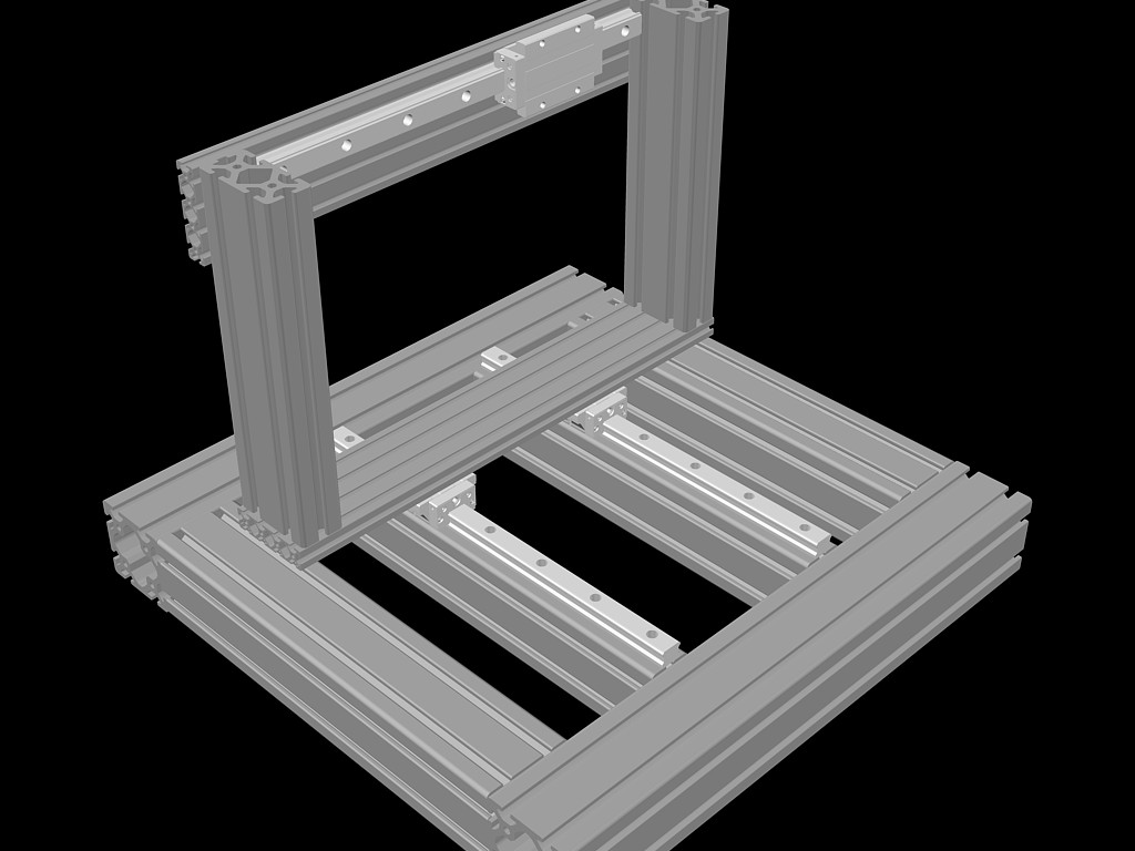

Hab mich mal an einem CAD-Pogramm versucht :-)
http://www.cnc-bastler.de/modules/gallery2/main.php?g2_view=core.DownloadItem&g2_itemId=51&g2_serialNumber=1
So in etwa wird mein Maschinchen aussehen.
Außenmaße 560x560x380 (BxTxH)
Jetzt hab ich dann wenigstens mal Abmessungen für Materialien die ich
noch brauche :-)
von Simon (simonberlin)
@Michael
Gehe ich recht in der Annahme, dass das nur die X-Achse von einer
Gantrybauweise darstellt und oben an der Brücke die Y-Achse sein soll an
die dann wiederum die Z-Achse dran kommt? Also der vertikale Rahmen auf
den beiden Führungen verfahren soll?
Dann hätte ich da noch ein Tip für dich. Um aus dem vorhandenen Material
die beste Steifigkeit der Mechanik herauszuholen solltest du die
X-Führungen so weit wie möglich nach aussen verlegen (stabiler durch
grösseren Hebelarm). Grössere Hebalarme sind natürlich an allen Stellen
an denen Momente auftreten praktisch um die Stabilität zu erhöhen.
Was willst du denn dafür für Führungen nehmen? Sieht ein bißchen nach
Linearführungen aus, hattest du da nicht welche günstig bekommen? Oder
sollen es doch Stangenführungen darstellen? Der Rahmen wird aus
Aluprofil wenn ich mich nicht täusche oder?
Ach, ich will auch wieder Zeit zum basteln haben...
von Michael I. (iller101)
@Simon
Du gehst richtig in deiner annahme.
In welche richtung nach außen? Ich denke mal das du nach hinten meinst
oder,
sprich die beiden ständer nach hinten kippen oder?
Führungen werden die THK SHS20LC
Der Rahmen soll aus Aluprofilen gebaut werden ja.
Bin grad dabei eine neue Zeichnung zu machen, denke das ich die in der
Arbeit heut nacht fertig bekomme.
Dann gibts morgen früh ein neues bild

Hm,
ich würde die Führungsschienen innen an die Seitenprofile montieren.
Sparst dir dadurch die Profile in der Mitte. Oder nutzt diese, um die
Arbeitsfläche dort zu montieren.
Gruß Sascha
Da hab ich auch schon dran gedacht wobei ich dann bedenken hätte das die
beiden ständer leicht verkanten beim bewegen

Im Anhang ist die Konstruktion mit 40x80mm Ständern

Ich habe noch keine einzige gebaut.
2 Wagen halte ich für übertrieben bei der Größe
Stützdreiecken werde ich ehh verwende...
Das ist hier nur eine Zeichnung denn wie du evtl. gelesen hast sind das
meine ersten
arbeiten in einem CAD Programm.
Und da ic´st es mir erstmal lieber das ich mir erstmal eine vorstellung
der maschine machen kann.
Wollte da nie alle einzelheiten einzeichnen weil ich das einfach noch
nicht kann :-)
Der Tisch ist noch gar nicht eingezeichnet, aber wenn es sinnvoller ist
die wagen direkt unter dem Ständer zu
haben werde ich das machen.
Die kosten hab ich im Blick.
Das ich nicht gleich eine Fräse baue an der es nix mehr zu verbessern
gibt wär utopisch anzunehmen !
Danke für den Tip mit der CNC-Ecke aber sei mir nicht bös für nen
Anfänger ist die Seite nicht wircklich hilfreich...
Da findeste hauptsächlich umgebaute maschinen...
Lese da aber schon einige Zeit mit.
Ich möchte auch nicht einfach stupide das kopieren was andere schon
gemacht haben, das ich da Geld unnötig raushaue ist mir klar :-)
Wär aber schön wenn du mir sagen würdest warum diese Konstruktion
untauglich ist, damit wär mir weit mehr geholfen.

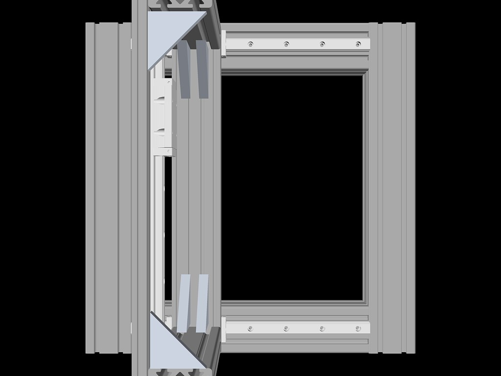

Diese Winkel waren geplant ich hatte di nur nicht eingezeichnet das ist
alles .-)
Hab es jetzt aber mal schnell gemacht und die schienen auch gleich
nachaußen verlegt.
Sieht ja schon ganz nett aus, aber ich muss Giudo da recht geben: ist
noch verbesserungswürdig. Aber dazu diskutiert man es ja hier.
Und so sieht das doch schon viel besser aus, mit den Winkeln und
aussenliegenden Führungen...
Bei der einzelnen Führung für die y-Achse hab ich noch bedenken ob das
nicht zu schwach ist. Ist ja für die Führung ein Moment um die
Bewegungsachse, muss mal in das Datenblatt schauen.
fanganzukramen
@Simon
ich möchts erstmal mit einer Führung ausprobieren und evtl. mit einer
welle verstärken.
Aber ich hab noch eine Schiene die ich noch anbauen kann wenn es nicht
klappt.
Jedenfalls der untere Rahmen wird so gebaut LOL
Alles andere kann man ja noch ändern, hab ja noch keinerlei Profile
bestellt.

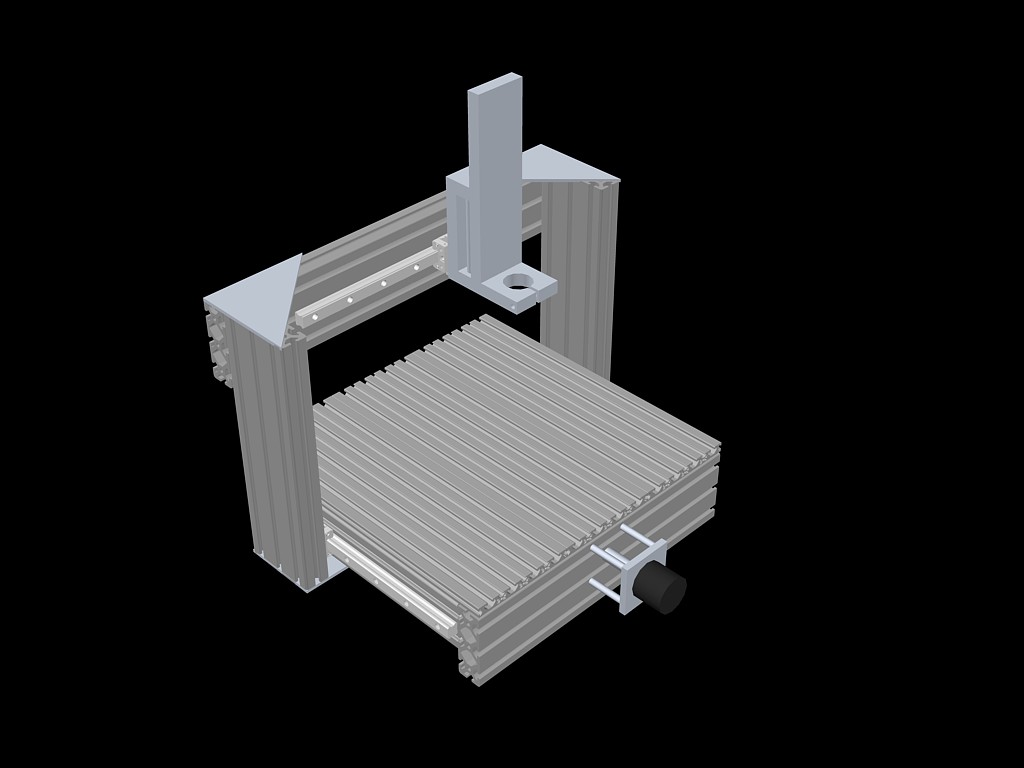

So, grad mal im Datenblatt nachgesehen. Momente um alle drei Achsen ca.
0,5kNm. Die schwächere (Mc) etwas weniger und die anderen etwas mehr.
Nehmen wir mal an du baust die Y-Achse so wie im letzten Bild
(fraese4.jpeg) und hängst an den Schlitten deine Z-Achse samt
Frässpindel. Dann wird der Schlitten (SHS20LC) mit einem Moment Mc
belastet, das maximal 473Nm sein darf (Datenblatt).
Alle Annahmen die ich mache sind etwas übertrieben aber noch ungefähr
realistisch, so hat man etwas Reserve. Deine Z-Achse + Spindel wiege 5kg
und die Ausladung Schwerpunkt-Schlitten wäre 100mm. Dann hätte man ca.
50N mit Hebelarm 0,1m = 5Nm, das ist noch nix. Kommt noch die
Voschubkraft mit ihrem Hebalarm dazu, mal angenommen 100N wenn die
Z-Achse ganz unten ist ca. 200mm? (ziemlich lange Z-Achse in deiner
Konstruktion). Das wären dann nochmal 20Nm. Simd zusammen 25Nm, das
sollte die Führung schon abkönnen...
Nur ob du das dann so fest bekommst, dass da nichts nachgibt und sich
biegt wage ich zu bezweifeln. Wie Guido auch sagt, jeden Zentimeter den
das Portal höher als gerade nötig ist bereut man...

Hab heute Nacht in der Arbeit mal eine neue Zeichnung gemacht.
Sind jetzt hauptsählich 120x40 Profile und die seitlichen sind 80x40
Kann man die so bauen bzw. was gehört noch verbessert?
Die Praxis wird jedenfalls zeigen ob die y-achse stabil ist oder nicht.
Dran glauben kann ich eigentlich nicht wircklich auch wenn es nach den
Berechnungen ja funktionieren sollte :-)
http://www.cnc-bastler.de/modules.php?name=gallery2&g2_itemId=37
da hab ich noch ein paar weitere Ansichten liegen.
Also ich weiß zwar nicht wo du zu sehen glaubst das ich irgendwo gegen
stützen fahre...
Meine Schienen sind 400mm lang das Portal hat innen 440mm
Wo soll da jetzt bitte etwas anschlagen? Ich will ja den Wagen nicht
weiter fahren lassen als die Schiene ist.
Die Schienen für die x-achse liegen ganz außen am Rahmen da währe also
als einziges Hinderniss die Schallmauer aber so nen flinken stepper
gibts ja ehh nicht :-)
Die Z-Achse ist in dem Bild ganz noch oben gefahren.
Aber bei dieser Achse überlege ich ja auch noch wie ich diese baue.
Das war jetzt einfach nur mal ein gedanke wie die aussehen könnte.
Das du nur einen Wagen siehst liegt daran das ich nicht mehr zur
verfügung habe :-)
Du hast schon gelesen das ich Superschwerlastwagen verwende oder ?
Die verkraften 473Nm.
Somit habe ich da keine bedenken noch dazu finde ich es mehr als
übertrieben 2 Wagen mit je 93mm Länge für einen 120mm Ständer zu
verwenden :-)
Das du mir nix böses willst dacte ich mir schon.
Ich stell die Bilder ja auch nicht rein um zu hören "einfach super" oder
so.
Ich will ja Kritik haben :-)
Dennoch bin ich der Meinung das die Konstruktion für mehr als nur
leichtes Holz zu verwenden ist.
Noch dazu wenn man sich simple Holzkonstruktionen anschaut und was diese
leisten können.

Also ich finde sie mausert sich langsam. Sieht immer besser aus, auch
die Optik.
Das mit den Momenten ist so eine Sache, die Schienen tragen die zwar,
aber sie neigen sich auch unter dem Moment. Wie stark kann ich dir jetzt
zwar nicht sagen, aber wenn dein Portal so hoch ist ist schon ein sehr
kleiner Winkel hinterher am Werkstück genug um dir die Genauigkeit zu
verhunzen.
Meine Maschine hat nur 80mm Verfahrweg in der Z-Achse und unter dem
Portal noch weniger Durchlasshöhe. Ausserdem ist die Führung unten
befestigt, so hat man die max. Steifigkeit gerade dann wenn die Achse
weit heruntergefahren ist, was auch der häufigsten Bearbeitung
entspricht. (Ich hab zumindest nicht so oft 80mm hohe Alublöcke zu
bearbeiten, sondern eher einige mm dicke Platten/Platinen)
Deshalb würde ich die Maschine auch für die hauptsächliche Benutzung
auslegen, nicht für das mögliche Maximum. Du hast mehr davon, wenn deine
Maschine das was du oft machst gut kann und das maximum noch irgendwie
schafft, als anders herum.
Was ich ändern würde:
- Durchlasshöhe verringern (niedrigeres Portal)
Du musst doch sicher keine 200mm hohen Teile bearbeiten und die
Ungenauigkeit durch Biegemomente steigt proportional mit der Portalhöhe
(=Heballänge)
Wie hoch ist denn eigentlich die Durchlasshöhe deines Portals genau?
Wozu meinst du so viel zu brauchen? Vielleicht kann man da was
sinnvolles verbessern.
- Y-Achse: vielleicht eben wegen des Biegemomentes die Z-Achse auf zwei
parallelen Führungen führen, das veringert dein Biegeproblem enorm, weil
ich diese Befestigung als das schwächste Glied ansehe.
- X-Achse mit je einer Spindeln an den Portalseiten antreiben, entweder
zwei Motoren oder Zahnriemen. Das verhindert verkanten und das kann echt
zum Problem werden.

Rechnerisch ist das mit den Drehmomenten kein Problem, bei 300mm
Portalhöhe (Hebalarm) dürfte man ja rechnerisch den Wagen bis fast 1600N
Vorschubkraft belasten (was deine Stepper aber nicht schaffen dürften).
Das hiesse aber auch du kannst dich locker auf die Spitze deines Fräsers
draufstellen. Und da merkt man, dass es ein theoretischer Maximalwert
ist.
Das war jetzt für 473Nm, denn du musst auch beachten um welche Achse das
Moment wirkt. Bei der Führung der Y-Achse um die dann die Z-Achse biegt
ist das aus dem Datenblatt das Moment Mc. Das ist die kleinste
Bealstbarkeit und auch noch der grösste Hebelarm, also wenn das hält
dann ist alles andere kein Problem (wenn du überall die selben Führungen
hast) weil es mehr aushält oder geringer belastet wird. Aber das heißt
auch dort treten zuerst die Probleme auf.
Dein Problem ist aber nicht, dass die Konstruktion das Moment nicht
aushält, sondern dass sie sich unter dem Moment elastisch verformt.
Deshalb werden die Fräsen alle extrem "steif" gebaut und könnten ein
vielfaches dessen aushalten, was sie an Kraft erzeugen, bevor was
beschädigt wird. Nur in dem Bereich sind sie dann nicht mehr genau.
Für deine Fräse bedeutet das: Die Führung mag zwar 473Nm aushalten, aber
allein schon dein Portal wird sich dabei knapp 1/10mm verbiegen. Dann
steht die Spindel unter einem Winkel (~0,013°) und der Fehler dadurch
ist noch mal ~1/10mm (angenommen sie würde sich selbst nicht biegen!).
Tut sie aber und wahrscheinlich noch mehr als deine Profile.
Vergleich: Wenn das Portal nur 100mm hoch wäre würde es sich unter der
selben Last nur knapp 1/100mm biegen.
(Alles ausgegangen von 120mmx30mm Profilen, 120mmx40mm macht nur ein
paar % Unterschied, die 120mm sind die Wichtigen weil in
Belastungsrichtung)
Wie immer sind das ungefähre Werte die ich annehme und für die Exaktheit
der Rechnung geb ich kein Gewehr! Es soll nur verdeutlichen, dass sich
unter der Last alles irgendwie ein bisschen biegt und die Portalhöhe
geht quadratisch in die Formel mit ein.
Ich denke nicht, dass du so heftige Momente haben wirst und
wahrscheinlich kann man mit dem Portal auch so viel anfangen, nur ich
plädiere dafür es niedriger zu bauen! Ich fürchte es wird bei härteren
Materialien dazu neigen zu schwingen (vibrieren) was dir die
Oberflächenqualität auf jeden Fall und den Fräser vieleicht ruiniert.
Ich hatte ausserdem noch eine interessante Idee wie du wenigstens das
Portal niedriger bekommst ohne Z-Weg zu verlieren. Mach die
Aufspannplatte unter die X-Führungen. Oder meinetwegen schraub die
Führungen auf die Platte, ist ja das selbe. Dann kannst du auch die
Fräse ohne die Platte im Prinzip auf ein beliebig grosses Werkstück
draufstellen und das somit bearbeiten. Im Prinzip wie bei der
High-Z-Serie, von cnc-step.com.
Achso, dein Aluprofil wird die Spindel locker überleben. Wenn bei der
Spindel "Ende" ist hat es sich ja gerade mal 1/10mm gebogen. Das Problem
wäre da die punktuelle Belastung an den Verschraubungen, die natürlich
viel höher ist als verteilt auf das ganze Profil.

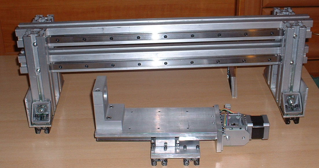

Mich würde mal interessieren, was ihr von dem Gerät haltet, das mein
Namensvetter in diesem Thread
Beitrag "Suche gebrauchte oder günstige CNC Fräsmaschine"
an den Mann bringen möchte.
Über den Preis brauchen wir nicht zu diskutieren, aber ist die
Konstruktion grundsätzlich geeignet?
Matthias
@Simon
Danke für deine Berechnungen!
Werde erstmal nur die Profile nehmen, ändern kann ich es ja später immer
noch :-)
@R.H.
Ich wollte das Bier trinken und nicht über die Maschine kippen :-)
@Matthias
Besonders stabil sieht das teil nicht wircklich aus.
Zum Platinen fräsen kann man das Teil bestimmt verwenden.
Kaufen oder bauen würde ich mir das Teil jedenfalls nicht
@Matthias
Also grundsätzlich erstmal: kommt darauf an. Und zwar darauf was man
unter Konstruktion versteht und wofür man diese benutzen will.
Die Bauart als Portal-Tischbauweise (Seite durchsuchen nach
"Dubbel_T23.jpg" aus meinem früheren Post hier) ist durchaus
praktikabel, wenn auch der Verfahrweg geringer ist als bei der
Gantry-Bauweise (1/2 bei gleicher Maschinengröße/Materialeinsatz).
Zur hier gezeigten Ausführung kann ich nur sagen: Verbesserungsbedarf.
Mit geringen Änderungen könnte man da einiges machen, z.B. das Portal
mit Streben zum Gestell versteifen.
Zum Stahlfräsen wird das sicher nie was aber die Platinen die er zeigt
sehen doch ganz gut aus. Zumindest sind sie sauber gefräst, aber sie
sind ja auch recht grob.
Zur Genauigkeit lass ich mich zu keiner Aussage hinreissen, die kann man
hier nur Raten oder Messen. Wenn ich die Maschine mal ein Tag im
Messraum in der Uni hatte sag ich was dazu...
Zum Preis... aber darüber wollten wir ja nicht reden.

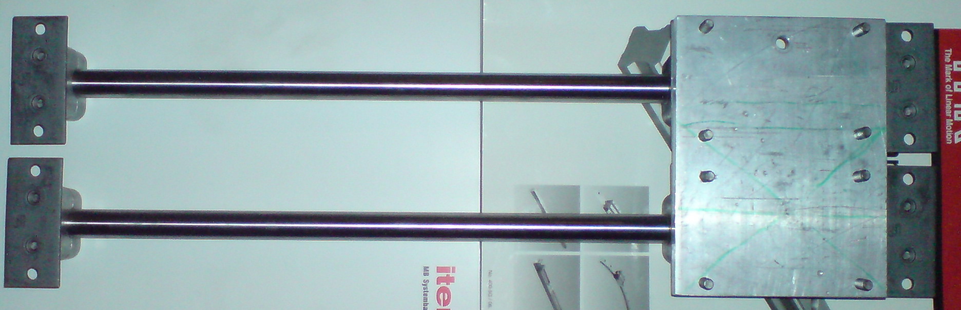

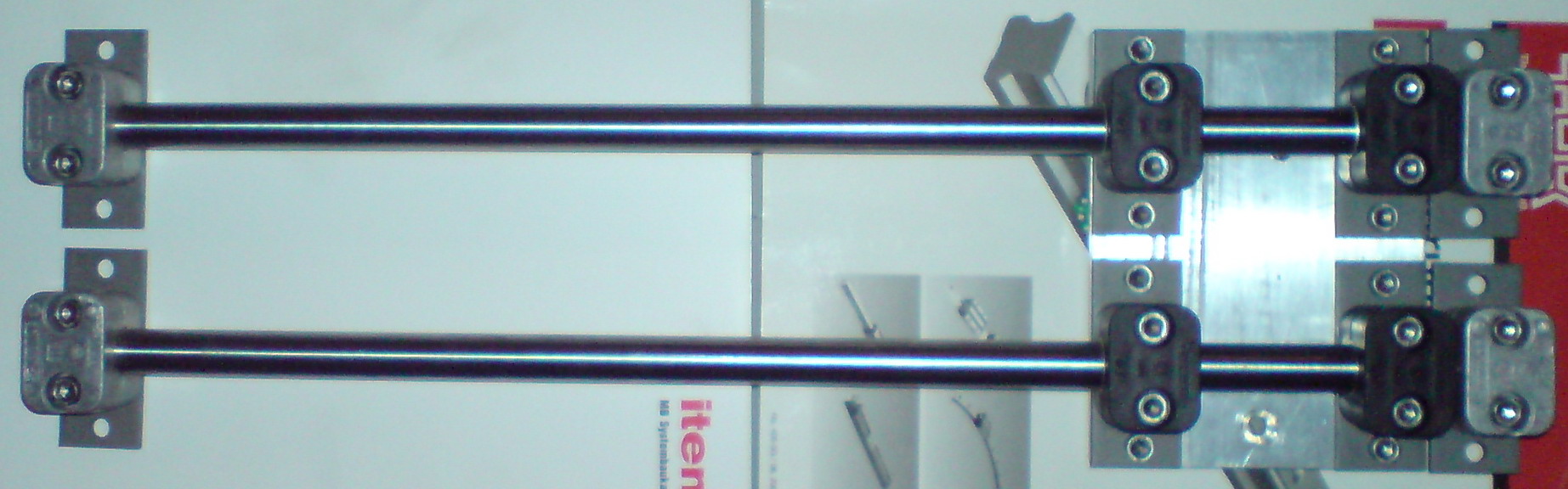

Hab auch mal wieder was neues :-)
Heute sind endlich meine 2 Führungen angekommen mit Teflonbuchsen und
Haltern.
Hab dann mal im Keller gestöbert und noch eine Aluplatte gefunden g
Mußte dann gleich mal etwas bohren und Gewindeschneiden und im Anhang
ist das Ergebniss zu sehen.
Hier die andere Seite.
Beigestern kann ich mich für diese Art der Führung aber nicht wircklich
Läßt sich nicht wircklich leicht verschieben wenn ich da im Vergleich
meine
THK Führungen verschiebe ist das ein Himmelweiter Unterschied.
Also braucht man da nen stärkeren Motor wobei das Haltemoment geringer
sein kann.
Verbiegen lassen sich die Wellen auch relativ leicht (hab 16mm
Durchmesser auf 500mm Länge)
Wenn es zu wild wird kann ich aber immer noch die Halter verschieben was
Verfahrweg kostet aber das ist ja erstmal egal.
Die Gewindestange kommt aber auch noch dazu womit es ja dann 3 Wellen

@Michael,
sieht ja nett aus, nur fällt mir schwer zu glauben, daß das was taugt.
Wie genau sind denn die Aufnahmen für die Führungen gearbeitet? Liegen
die Führungen wirklich parallel? Läßt sich das irgendwo nachstellen?
Weiter sind 16mm Rundstahl auf 500mm viel zu dünn!!! Oder soll es doch
ein Plotter werden?
Gruß,
Arne
Die Führungen sind noch nicht Parallel kann ich aber noch einstellen.
Das es zu dünn ist wollte ich vorher nicht wircklich glauben, aber wie
ich oben schon geschrieben habe sind die Dinger schon recht weich.
Ich muß ja nicht die ganzen 500mm verwenden kann ja die Böcke weiter
nach innen legen :-) (siehe oben)
Werde wenn ich mal die restlichen Teile habe und alles
zusammengeschraubt ist das Spiel messen.

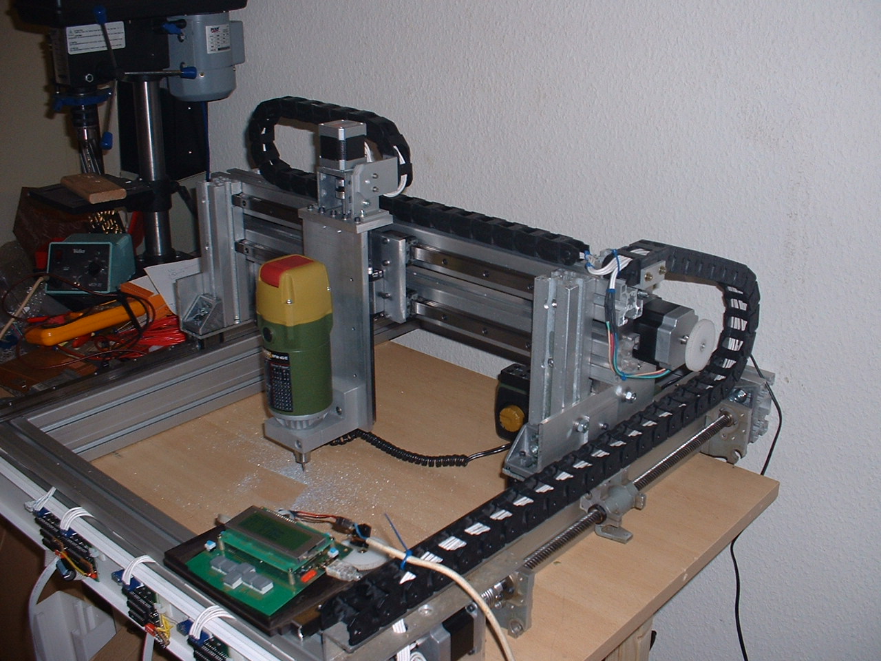

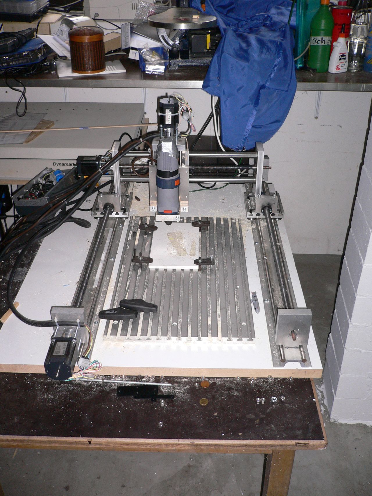

vielleicht auch mal eine Anregung, wer nach Bauplan arbeiten möchte:
http://www.thiemig.de/
Ich habe mir dort schon ca. Sommer 2000 mal die Baupläne gekauft (mit
guten Detailphotos) und dann lange gebastelt.
Das Endergebnis entspricht zwar nicht ganz dem Bauplan, aber der hat mir
doch SEHR geholfen und war gut bemessen.
Ich nutze mein Spielzeug zur Holzbearbeitung und zum Platinen bohren.
(Fräsen sollte auch gehen, ätzen war für mich einfacher (siehe der 3M
Dynmark Belichter im Hintergrund ;-) )
Ein nicht mehr ganz aktuelles Photo habe ich einfach mal angehängt.
Leider war der Selbstbaupreis doch deutlich vierstellig.
Die Aluplatte ist übrigens 60*40cm groß.
Ach ja, ignoriert doch bitte das Chaos im Hintergrund.
Metallbearbeitung habe ich nicht probiert.
X-Achsen: Isel Linearführung, Y 16mm Stahl, Z 12 mm Stahl, gelagert mit
Kugelumlauflagern, alle Achsen leider nur Trapezgewindespindeln (war
halt eine Kostenfrage).
Gruss
Axel
von Axel M (Gast)
Das Photo fehlte noch
von ..AUK.. (Gast)
Hallo Axel
was ist denn da so teuer geworden? Stepper(-Elektronik)? T-Nutenplatte?
Sind die Wagen auf der x-Achse orginal? Sehen so nach Marke-Eigenbau
aus.
So ganz glücklich sieht die Konstruktion leider nicht aus. Solange sie
aber so ihren Zweck erfüllt, meine Glückwünsche.
Bei wird es wohl noch lange dauern, bis ich wieder so weit bin...
Gruß,
Arne
von Problembär (Gast)
..AUK.. herzlichen Glückwunsch zum 500. Beitrag. Sie haben so viele
Waschmaschinen gewonnen, wie Sie tragen können!
von ..AUK.. (Gast)
Hallo Problembär,
alles klar, gilt - wo kann ich sie abholen?
Gruß,
Arne
von Axel M (Gast)
Hallo Arne,
ja, die Wagen (mit eingefräster T-Nutenplatte) der X-Achse sind original
von Isel, zusammen mit den entsprechenden Führungen.
Die sind absolut spielfrei(einstellbar) und stabil
Ich habe noch zu DM Zeiten angefangen und mit EUR aufgehört.
Alleine mit den ISEL Führungen / Platten lag ich bei > 1000DM,
die Elektronik (3 Motoren, 3DStep von NC-Step, Trafo, Kress Fräse (sehr
empfehlenswert), Gehäuse, PC, Anzeigen,... ca 500 EUR)
gebrauchter PC
An die restlichen Kosten will ich mir irgendwie nicht mehr erinnern, gut
dass die Rechnungen beim Umzug nicht mitgekommen sind. Das ganze
Alumaterial war nicht ganz günstig, zumindest nicht so billig wie
erhofft, und die Mädlerachsen/lager/... taten ihren Teil.
Tippe so auf insgesamt gut 1600,- EUR, inkl. Lehrgeld ;-), vielleicht
auch mehr und viel Zeit
Gruss
Axel

moin moin,
so, nun habe ich auch mal was in Richtung Fräse gebaut.
Ausgehend von Profilen 45x45, Flachalu 100x10 und Aluwinkeln 70x50x5 ist
das alles noch ohne Fräse aufgebaut.
Die Y-Traverse wiegt ca 7,5 Kg, die Z-Achse ca. 2,5 Kg.
Die Verfahrwege sind bei Y ca 400mm (will erstmal keine neue Spindel
besorgen) und bei Z ca. 150mm.
Der X-Rahmen ist auch schon fast fertig.
Mal so als Anregung.
Mit Gruß
Pieter

das ganze sieht meiner meinung nach sehr stabil aus und wird sicherlich
eine schöne fräse!
Sieht gut aus deine Fräse !
Bin mal auf deine ersten Späne gespannt.

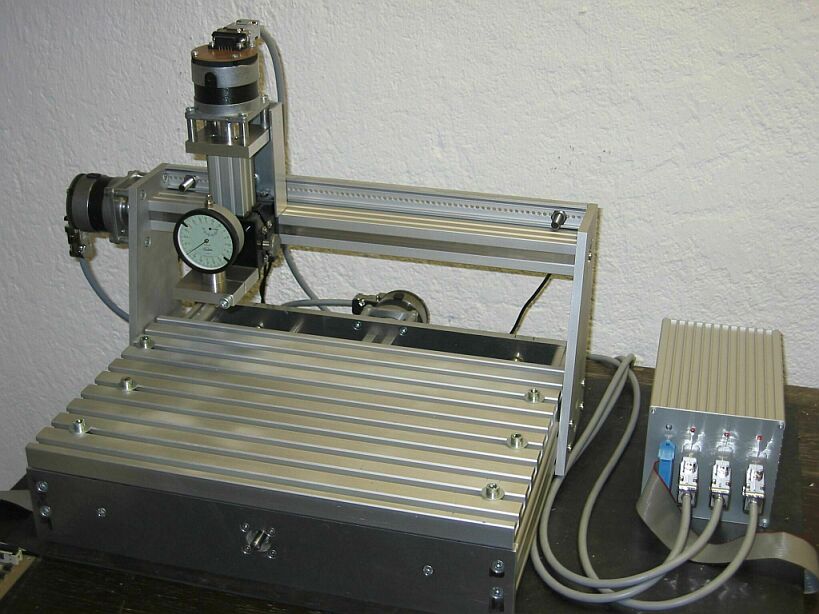

von Pieter (Gast)

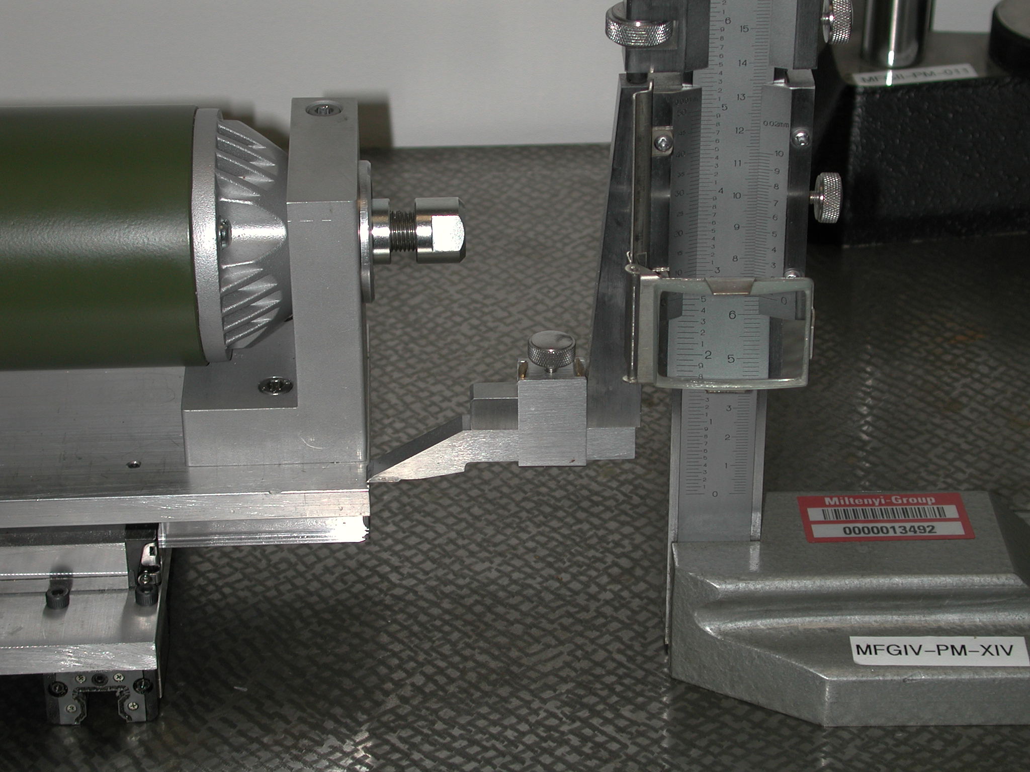

moin moin,
habe versucht bisher ohne Fräse auszukommen. Die Lager stammen noch aus
den Robotron-Druckmonstern.
Ausgehend von Strangmaterial, welches man als ausreichend plan- und
rechtwinklig ansehen kann/muß, sind die Teile mit eine Kappsäge
zugeschnitten worden. die für die Funktion nicht nötigen Seiten sind nur
mit einer Feile geglättet worden. Sieht nicht unbedingt schön aus, kann
man dann aber immer noch als Fräseteil nachmachen.
"Materialgrundausrüstung" war:
1 Flachalu 1000x100x10 (ca21€)
1 Winkel 1000x70/50x5  (ca.16€)
4 Profile 700x45x90 (Nut10)(ca 11€)
12 Winkel 45x45 (ca je 2€)
50 Hammerschrauben M8 (ca 7€)
50 Hammermuttern M4(Nut10) (20€)
"eine Kiste Inbusschrauben, Scheiben, Muttern.." M4, M8 (??€)
Richtig Knete kommt hier zusammen:
4 Schrittmotore+Spindel+Metallbalg
3 paar Linearführungen mit je 2 Schlitten
Zum Glück kann ich in der Firma einiges genau messen, anbei noch ein
Foto vom Ausmessen der Z-Achse.
Bauzeichnungen habe ich nicht, bei Bedarf kann ich aber noch Fotos
machen.
Mit Gruß
Pieter

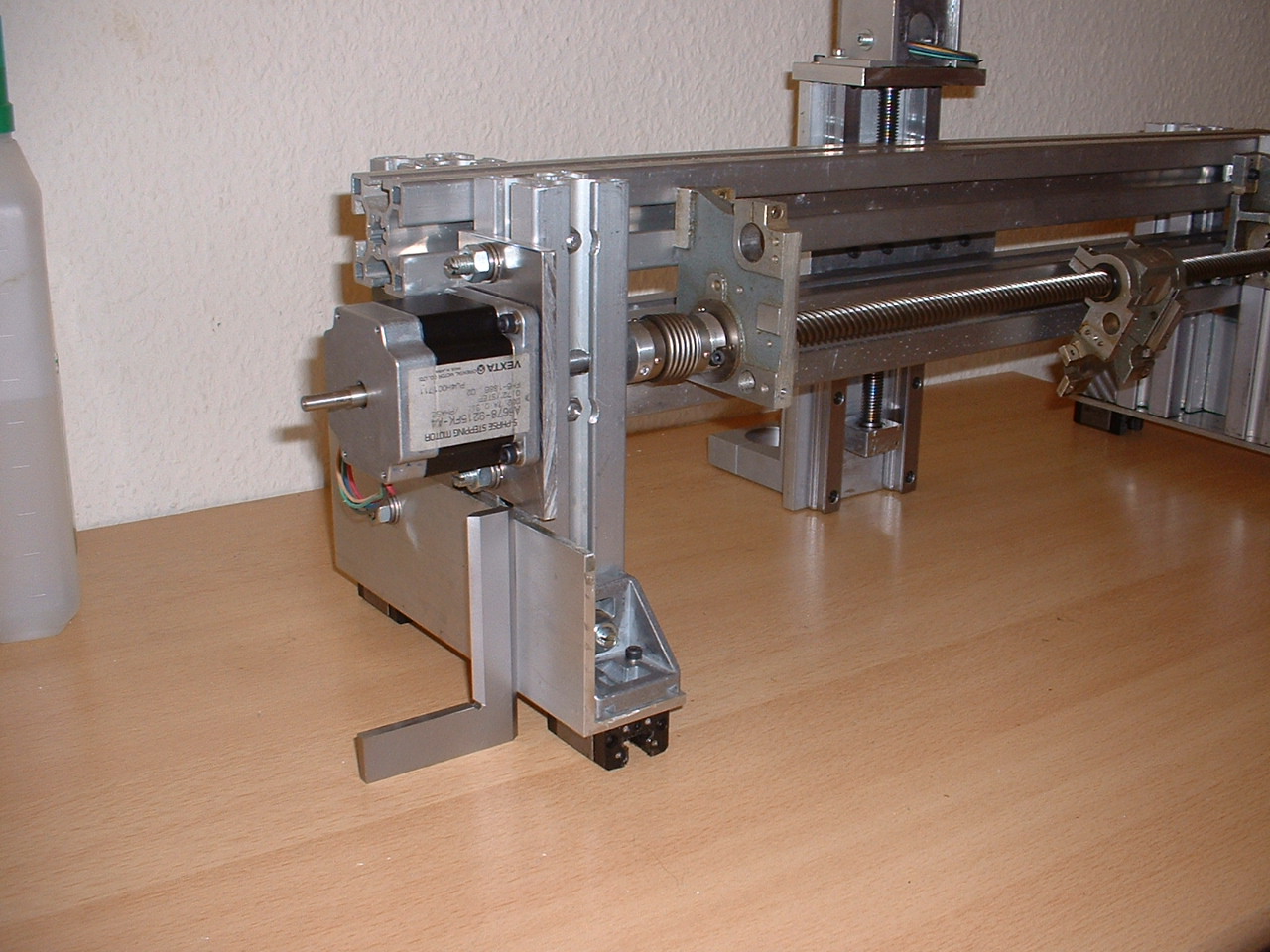

von Pieter (Gast)
moin moin,
der Y-Antrieb ist nun auch dran. Es fehlt noch die Verbindung zum
Y-Wagen, der Winkel soll aber die Woche noch kommen (hoffendlich!).
Werde schon mal etwas über die Motoransteuerung nachdenken.
Mit Gruß
Pieter
von Pieter (Gast)
ups, das Bild fehlt.

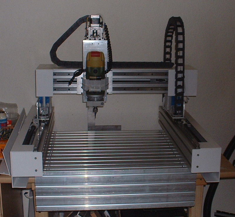

von Pieter (Gast)
nun glaub ich ist meine Waage defekt:
Grundrahmen                15Kg
Traverse mit Fräsmotor     16Kg
T-Nutenplatte (600x320x40) 11Kg (exakt 11,124Kg)
das sind 42Kg !!!
und nun kommt noch die Elektronik.
? Baut hier, ausser mir eigendlich noch jemand an einer Fräse ?
Mit Gruß
Pieter

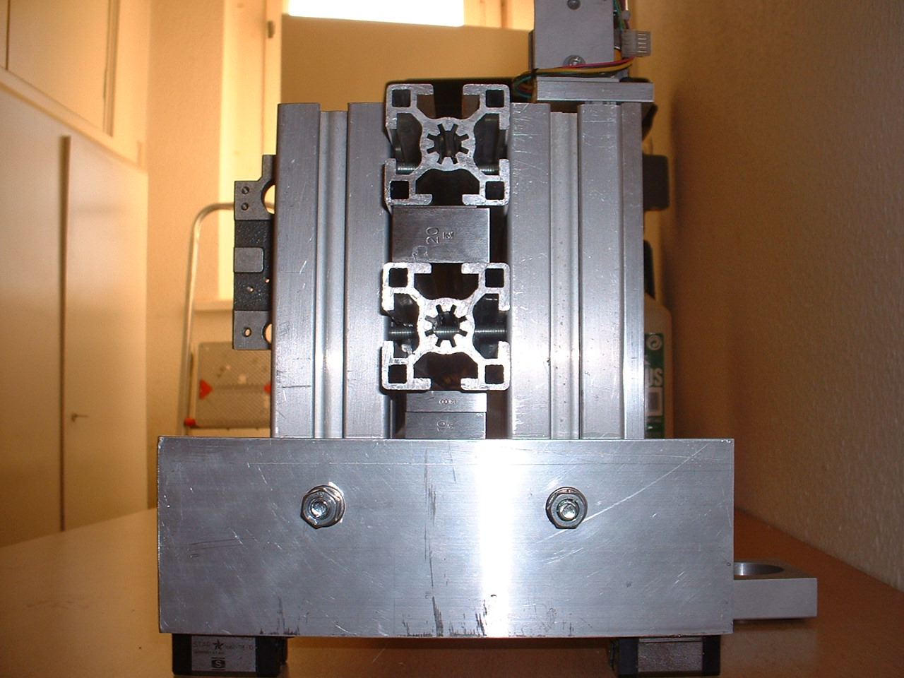

von Pieter (Gast)
Hi Ludwig,
habe mal so alles für die Mechanik zusammengerechnet und komme so auf
ca. 725€ mit Fräsmotor und Grundplatte, jedoch noch ohne Elektronik.
Eventuell habe ich "etwas" zu stabil gebaut, sollte aber kein Manko
sein.
Wobei der Posten Aluprofile nicht den Anteil am Gesamtpreis hat. Selbst
Trapezgewinde kostet ja nur 15€ je Meter, die Muttern allerding schon
ca, 15€ selber. Dreh und Angelpunkt (besser Schiebepunkt) sind die
Linearführungen mit Wagen und das waren so 200€.
Mein Glück ist, in der Firma habe ich Zugriff auf eine Drehbank und eine
Fräse, die ich allerdings noch nicht gebraucht habe.
Anbei noch ein Foto zum Höhenabgleich der Y-Traverse. Mit den
Parallelendmassen stelle ich die Hoehe ein, das werden auch meine ersten
gefräseten Teile werden. Der auf einer Touschierplatte gemessene
Höhenunterschied der Y-Traverse liegt bei unter 0,02mm. Auch wenn Z fast
genau auf den Rahmen gestellt wird und Y verschoben wird, zeigt sich
dieses Bild.
Da wo es drauf ankommt, habe ich versucht sehr genau zu arbeiten, alles
andere ich "Schönheit" und kommt (eventuell) später.
Mein derzeitiger Kilopreis liegt bei 17€/Kg.
Mit Gruß
Pieter

moin moin,
bin ich also nicht der einzige "Verrückte"....
Gibt es zu meiner Konstruktion irgendwelche Anmerkungen, Fragen oder
Bemerkungen?
Mit Gruß
Pieter
von Stephan (Gast)
Hallo Peter,
sieht schickie aus...
Jetzt noch 3 Gals und die 2051 fertig machen, voila das wars.
Schönes Stück Arbeit.
Gruß Stephan

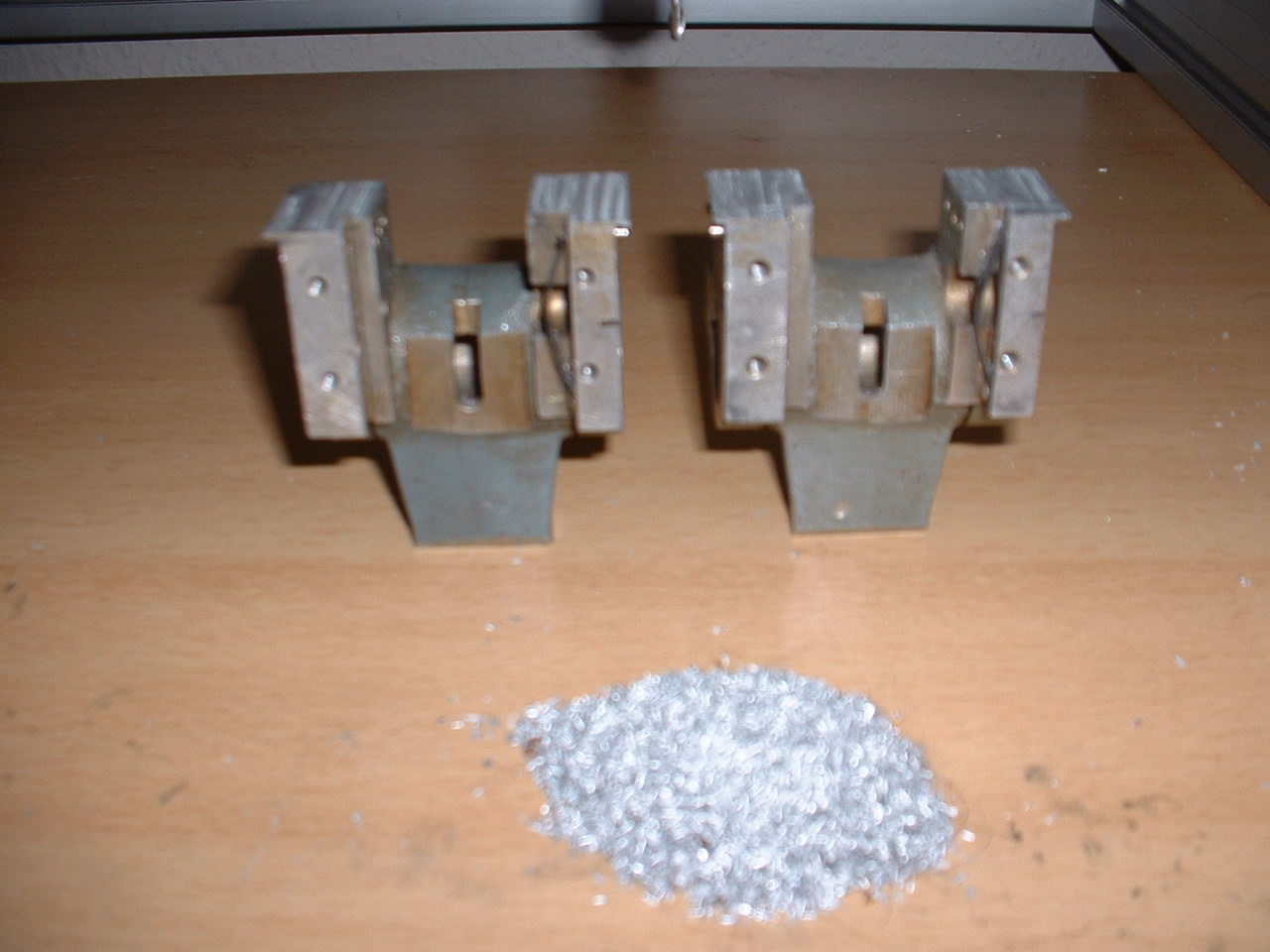

moin moin,
anbei meine ersten Frästeile und Späne!!!!!!!!!!!!
Die Fläche an der Oberkante waren 4 Teile a 17x25mm, das mit der Hand
feilen und so das es grade wird. Einfach geil. Von der geringen Zeit,
trotz Handbetrieb im Vorschub, gar nicht zu reden.
Sorry, keine Zeit, will weitermachen...
Mit Gruß
Pieter

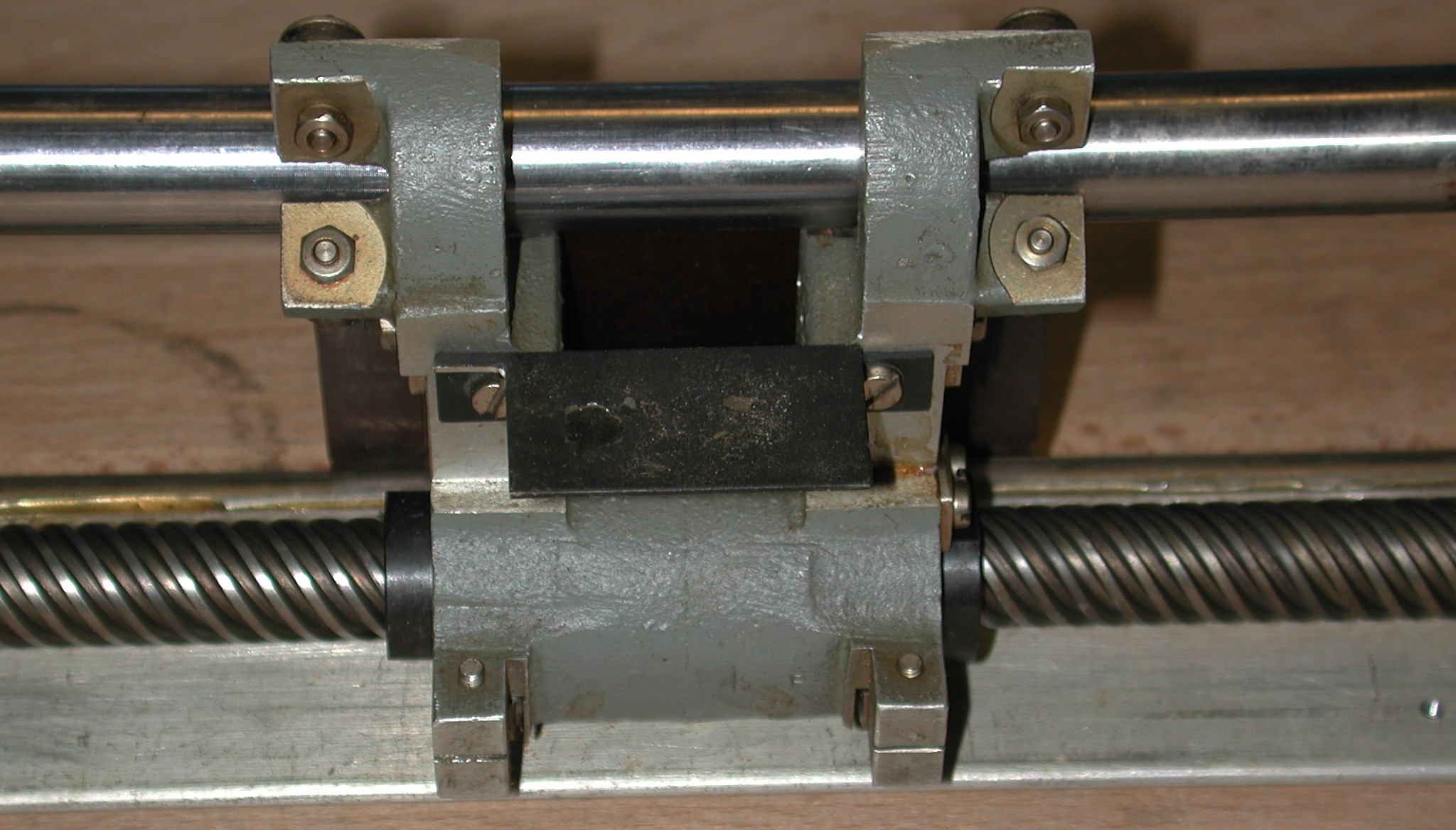

moin moin,
die Spindeln stammen aus Roboron-Druckmonstern (siehe Foto vom
11.01.2007 12:13) mit der original Halterung. Diese Spindeln haben 6!
Züge.
Als Lagerung diente eine 16ner Welle, auf der fuhr der Druckkopf(ca
500Gramm).
Anbei mal eine Gesamtansicht der TrapezMutter, Details werden ich dann
mal fotografieren.
Mit Gruß
Pieter

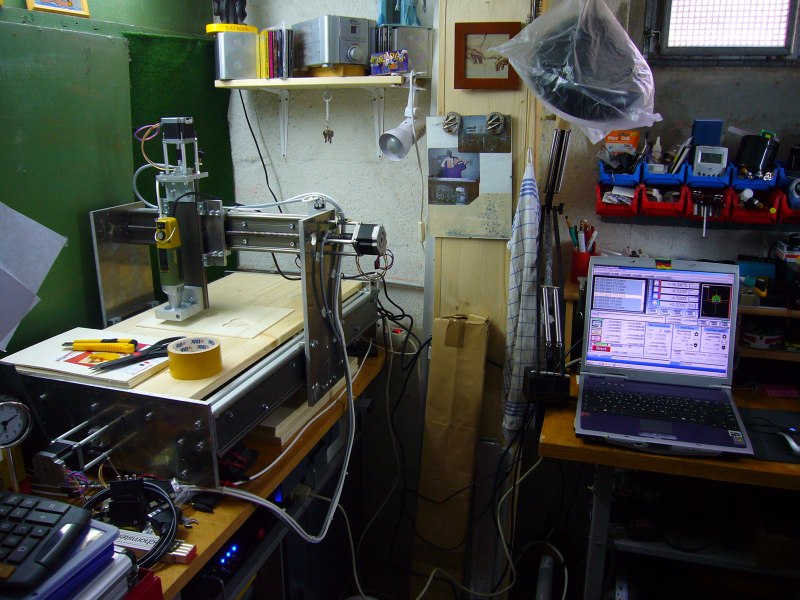

moin moin,
baut Ihr noch oder fräst Ihr schon....)-:
Hier noch einmal eine Gesamtansicht.
Eine T-Nutenplatte als Grundplatte ist schon da, wenn Zeit ist baue ich
die an. Wichtiger sind im Moment die Endlagen- und Referenzschalter.
Zum Bild:
Am Vorderrahmen sind die 4 Motorsteuerungen mal provisorisch
"angenagelt", oben liegt mein Testboard als Steuerrechner. Die Späne
sind noch von der letzten Fräsung.
Auch wenn die beiden X Achsen und die querliegende Y-Achse mit dem
gleichen Motortyp und den selben Paramtern arbeiten macht die X-Achse
beim Verfahren deutlich mehr Krach als die Y-Achse. Der Fräsmotor
arbeitet da sogar leiser.

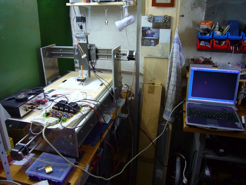

Hoy, Tiger hier ...
das Thema "CNC-Fräse im Selbstbau" ist ein sehr komplexes Projekt,
welches nicht gerade "nebenher" realisiert werden kann. Gerade die
Mechanik und deren  Präzision ist entscheidend für die Genauigkeit. Wer
die nötigen Dreh/ Fräsarbeiten in Lohnarbeit fertigen muss, kann es
gleich vergessen - die Kosten sind zu hoch! Wohl dem, der einen
Bekannten kennt, der Zugang zu CNC- Zentren hat und gegen "Bakschisch
oder kleinen Tauschgeschäften" auch willig ist. Die Elektronik ist hier
das kleinere Problem, in der Mechanik steckt die Kohle!
Ich habe schon etliche Fräsen hergestellt (anbei einige Bilder) und
kenne die Schwierigkeiten; habe auch einiges Lehrgeld bezahlt ...
Wer sich ernsthaft überlegt eine CNC- Fräse selbst anzufertigen, sollte
sich umfassend informieren und die Kosten genau kalkulieren!
Hier mal einige Fotos von meiner:
http://5128.rapidforum.com/topic=108977805291
cu TIGER
von jonny (Gast)
hehe für die größe ist es vielleicht okay, aber von Rundführungen also
Linerkugellagern und Rundstangen etc. würde ich abraten.
Aber sonst saubere Umsetztung.

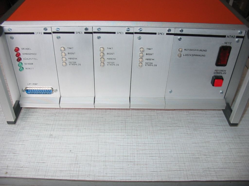

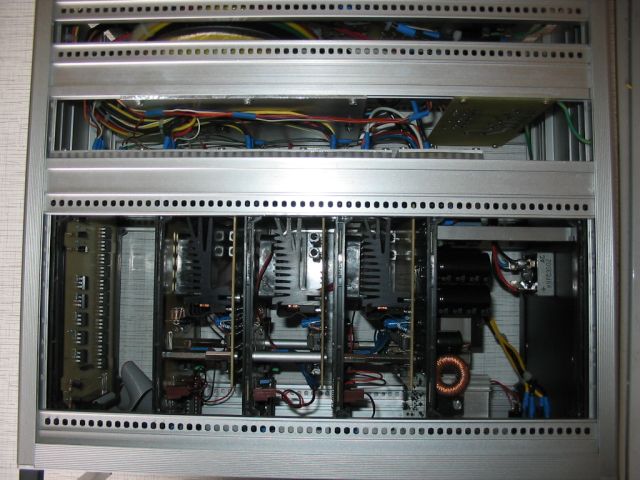

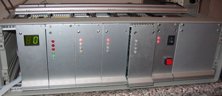

Eine Frage:
Neben allen Eigenbaufräsen steht immer ein großes Gehäuse für die
Motorsteuerung. Warum?
Meine Platine je Motor ist 60x60x15mm und wird im Dauerbetrieb handwarm.
Mit Gruß
Pieter
von Nico S. (tiger)
Danke für die Plümchen; für eine A4 Fräse sind Rundführungen vom Kosten/
Nutzenverhältnis ok und ausreichend. Diese Fräse ist ausschließlich für
Leiterplatten, Kunstoffgehäuse (Fräsarbeiten/ Gravur) und
AL-Frontplattenbearbeitung konzipiert. Kompakt und wegen dem Epoxidstaub
die
Lin-Antriebe gekapselt.
cu T.
von Nico S. (tiger)

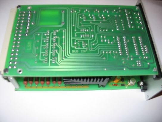

> Eine Frage:
Hoy Pieter,
Ganz einfach; weil es ein kleines Bus-System ist. Je Achse eine eigene
kleine Platine nebst Controller (je 100x75mm) incl. Ringkerntrafo
(Netzteil) im hinteren Teil. Ist zwar aufwändiger, jedoch bei einer
neuen Controller/ Endstufengeneration jederzeit austauschbar. Das
Projekt entwickelt sich immer weiter und erleichtert Neuentwicklungen.
Die Fräsen sind für meine Freunde und mich, die sich an diesen Projekten
beteiligen und unsere tägliche Arbeit erleichtern.
cu T.
von Nico S. (tiger)
Hier mal ein Foto ...
cu TIGER

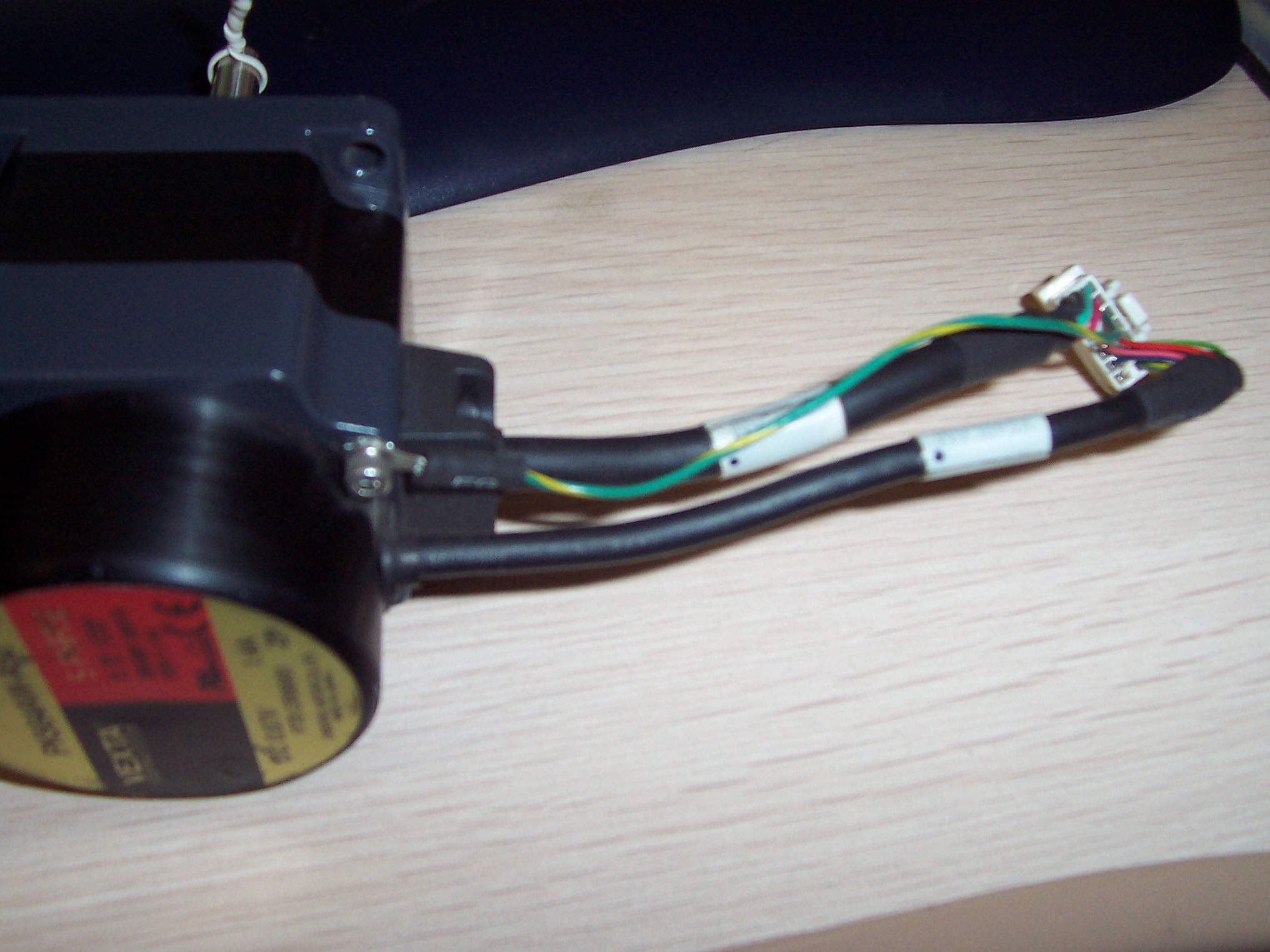

Hallo Zusammen,
bin auch dabei mir eine CNC-Fräse zu bauen.
Ich habe gebrauchte Stepper bekommen.
Name VEXTA
Model PK564aw-A52
5-Phase
0,72°/Step
Encoder 500p/r
DC5V 0,14A
weiter unten
DC 0,87V 1,4A
PT8 CR06901 ZP
Über dieses Modell kann ich jedoch keine Info finden.
Der Motor hat im Vorderen bereich 5 Kabel + erde
Am Ende ist noch ein weiteres rundes stück woher weitere 6 Kabel + ein
etwas dickeres Kabel kommen. Die Kabel im ersten Teil sind gleich dick.
Hat einer eine Idee wie das gute stück anzuschließen ist?

moin moin,
meine Glaskugel sagt dazu:
>5-Phase
>0,72°/Step
500 Schritte je Umdrehung
>Encoder 500p/r
jo, 1 Impules je Schritt, gut als Kontrolle
>DC5V 0,14A
Stromversorgung für den Encoder, 140mA sind schon fett.
>weiter unten
>DC 0,87V 1,4A
Meine haben 0,3Ohm und 2,7A.
Das könnten die Spulenanschlüsse sein. Bei 5 ist es Pentagtondrive.
Link zur Schaltung von mir ist weiter oben.
Das könnte das Kabel zum Encoder sein . Braucht aber eigendlich nur 3
Leitungen.
Sonst mal Foto einstellen.
Mit Gruß
Pieter
von Uwe H. (uweh)
Hi Zusammen,
Den PDF hatte ich schon gefunden,
Die Kabelbelegung für die Spulen passen leider nicht.
>Das könnte das Kabel zum Encoder sein. Braucht aber eigentlich nur 3
Leitungen.
Was macht der Encoder?
Mit Stepp Motoren habe ich mich bisher noch nicht befasst.
Ich hänge noch ein Bild an.
von Pieter (Gast)
moin moin,
frage doch einfach mal direkt bei Orientalmotor nach, die geben
eigendlich schnell Antwort.
Mit Gruß
Pieter

nach langer langer Zeit mal wieder ein Foto.
Habe AluProfile bekommen und konnte nun einen neuen Fräsentisch bauen.
Dabei gleich die gesamte Fräse zur Gantry umgebaut. An der Vorderkante
ist eine Profilplatte senkrecht angebracht, dort kann dann Material bis
800 mm Länge gespannt und an der Stirnseite bearbeitet werden.
"Nebenbei" ist dann noch ein wenig Verkleidung endstanden.
Allerdings liegen jetzt zur Sommerzeit andere Dinge im Focus, werde wohl
erst im Herbst an der Maschine weiterbauen.
An Software habe ich schon mal einen G-Code-Interpreter für 8051
geschrieben.
Mit Gruß
Pieter
von Stephan H. (stephan-)
Hallo Peter,
na die Verkleidung macht doch was her.
Und ein schöner Aufspanntisch. Den MASM ziehe ich mir heute abend rein.
So denn Gruß Stephan

So, hier noch ne optische Anregung einer meiner CNC-Bohren.
Die anderen haben als Seitenteil füt das Portal keine Item-Profile mehr
sondern aus 6mm gefräste Seitenteile.
Alle Stahlwellen sind 10mm gehärtet oder besser Edelstahl ( sonst gibts
Rillen) X und Y Gewindestamge M16x2 ergibt 100 (bzw200) Schritte pro
Umdrehung und 1,8 Grad Motor.
Die Z-Spindel ist M10 und befindet sich im innern des profiles.
Die Bilder sind schon etwas älter und auch nicht so hervorragend in der
Qualität, aber was solls...
Die Grundplatte ist 16mm Lexan mit einem Raster von M8 Gewinde für das
Montieren der Bohrunterlagen.
Die Profile sind Item 80x40 bzw das kleinere innen 30x30.
datei ist in Rar und sauber

... Und hier noch eine kleinere Version der Steuerung in 19 Zoll, 42 TE.
Enthalten sind links Optokopplerkarte/Relaiskarte, dann 3 Mal
Motoransteuerung /Endstufen auf Mosfet-basis, dann das netzteil /
Schaltregler.
Der 160VA Trafo befindet sich hinter der Steckverbindereben im Gehäuse.
Rückseitig sind die Anschlüsse für die 3 Motoren,
Werkzeuglängenvermessund sowie ein bereit/Notaus-Kontakt heausgeführt.
Platinenbaue
nachfolgende Steuerungsversionen sind in einem 84 TE-Gehäuse verbaut und
besitzen noch diverse Extras, wie digitaler über 2.LPT-Port steuerbare
Drehzahlregelung mit Anzeige der Drehzahlstufen von 1..15, eine
verbesserte Optische Ankopplung des Rechners sowie noch weitere feine
verbesserungen.

Die 84-TE-Version.
links der digitale Drehzahlsteller (230V) daneben das Optointerfache, 3x
Schrittmotoransteuerung/ Endstufe, dann Netzteil/Schaltregler 5V,
daneben eingebaut ein 200nochwas-Watt trafo.
Alle Anschlüsse befinden sich jetzt rückseitig.
Hier ist gerade die Erprobung zugange, deshalb sind die Frontplatten
noch ohne Siebdruchbeschriftung.
(Oben im anderen Beitrag hauen die Buchstaben nicht hin, meine
Funktastatur schreit nach neuen batterien...)
Platinenbauer

Ein Einschub der Motoransteuerung. Alle eingehenden Signale (Takt,
Richtung, Boost und Stromabsenkung) führen über Optokoppler zur
Elektronik. herzstück ist der legendäre L297, dazu kommt noch ein von
mir programmierter GAL 16V8, welcher noch logischen Kleinkram übernimmt
ua auch Aufgaben der Signalauswertung.
Die Stromregelung erfolgt über Shunts und OPVs und ist manuell von 0 bis
maximum einstellbar. Chopperfrequenz ist ebenso einstellbar.
Auf Platine 2 befinden sich die Mosfets samt diskreter Ansteuerung und
etliche parallelegeschaltete Shuntwiderstände.Parallelschaltung zwecks
Aufteilung der Belastung.
Zusätzlich dann noch Kondensatoren und Pufferelkos für die
Motorspannung.

Und weil es so von Interesse sein könnte,
hier noch die Steuerung im 42TE-Gehäuse in der Innenansicht.
Um Verdrahtungsaufwand zu sparen, ist die Gesamte
Steckverbinderverdrahtung als gedruckte Schaltung ausgeführt. Davon
führen lediglich lötseitig über Lötösen die Anschlüsse für die Motoren
und der Sensor/ Bereit Kontakte weg.
Die Leiterplatten der Motoransteuerung haben hier 8 Mosfets als
Vollbrückenschaltung.
Der Ringkern ist in hinteren Teil zu erkennen.

Anbei auch mal ein paar Fotos meiner Fräse.
Das 1. Foto zeigt die Fräse kurz nach dem ersten zusammenbau.

Das 2. Foto zeigt die Fräse bei den ersten Probefahrten noch mit
provisorischer Verkabelung und eigens dafür gefertigten Netzteil.

Und das 4. Foto zeigt die Fräse im fast fertigen Zustand beim Fräsen der
ersten "Brettchen".
Die Zeitspanne zwischen Planung und Fertigstellung (Ist eine
Eigenentwicklung) betrug fast 1 Jahr.
Mittlerweile läuft sie aber ganz manierlich.
Grüße
Michi Müller
