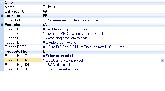

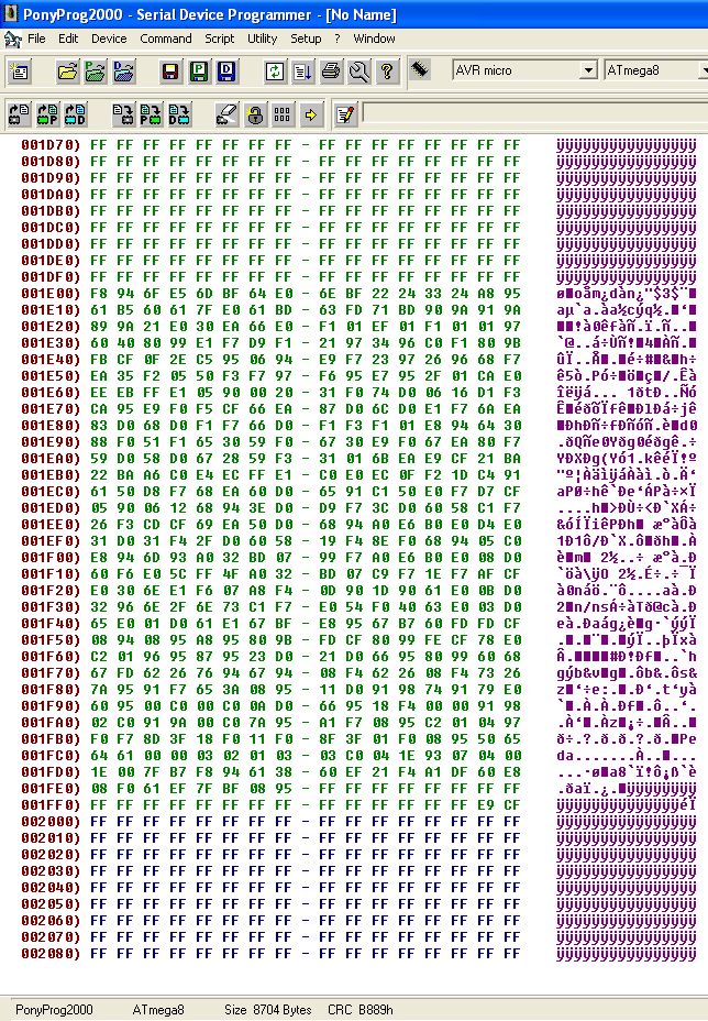

Leider konnte ich ihn heut morgen allerdings nicht dazu überreden einen
ATtiny2313 zu beschreiben. Als Software hab ich die letzte hier
gepostete Linux-Version von fboot verwendet.
Anscheinend befindet sich der Tiny im Dauer-Reset sobald der Bootloader
geflasht ist. Wenn man dann fboot startet, erkennt es auch gleich den
Bootloader und schreibt die Applikation anscheinend erfolgreich in den
Chip.
Startet man anschließend fboot mit der Option -v (verify) dann startet
SOFORT wieder der Auslesevorgang. Nachdem der Chip gelesen wurde wird
jedoch ein Fehler ausgegeben:
Verify test.elf.hex: 00000 - 000A9 failed!
Wenn man dann mit AVRDUDE den Chip ausliesst, steht auch nur 0xFF im
Speicher.
Hat schonmal jemand hier erfolgreich einen ATtiny2313 unter Linux mit
dem Bootloader geflasht?
Woran kann es liegen, dass der Linux-Client meldet dass die Software
erfolgreich geflasht wurde, anscheinend aber nix geschrieben wurde?
Warscheinlich die SELFPRGEN Fuse.
Peter
von Ronny (Gast)
Jap, es war tatsächlich die SELFPRGEN Fuse. Nachdem das korrigiert war,
lief zumindest der Verify einwandfrei durch.
Merkwürdig ist allerdings, dass die Testapplikation (Port-Pin gewackel)
in der Assembler-Version ordentlich läuft während die GGC-Variante davon
weiter im Dauer-Reset hängt.
Am C-Programm kann es eigentlich (fast) nicht liegen, per ISP geflasht
tut sie es nämlich wie erwartet.
Kann es sein dass der GCC irgendwelche Schweinereien mit der
Interrupt-Vektor-Tabelle anstellt?
Ist halt nur sehr merkwürdig, dass beim Atmega16 auch C-Programme
problemlos geladen werden...

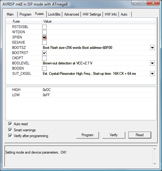

ich hoffe mir kann jemand helfen. Ich habe den Fastload V1.4 auf einen
Mega8515 angepasst. Als grundlage habe ich den M8 genommen.
Das Problem ist jetzt nur, ich kann das Porgramm wunderbar übertragen,
aber der Bootloader springt nicht in das Programm. Wenn ich dann den
Reset Knopf drücke springt startet er sofort das Hauptprogramm.
Der Bootloader funktioniert wie erwartet, nach einen Reset ist er
ansprechbar.
Gruß Martin

FUSE-Bits richtig gesetzt??
http://www.atmel.com/dyn/resources/prod_documents/doc2512.pdf
hier findest Du alles notwendige, Seite 166, bzw.
Seite 196 für das Flag BOOTRST
Seite 177 für das FLag BOOTSZ0, BOOTSZ1
solltest du das Pferdchenprogramm verwenden sind die Bits jeweils zu
invertieren
viel erfolg
1. nachtrag
- o.g. gilt natürlich nur für den Bootloader als solchen.

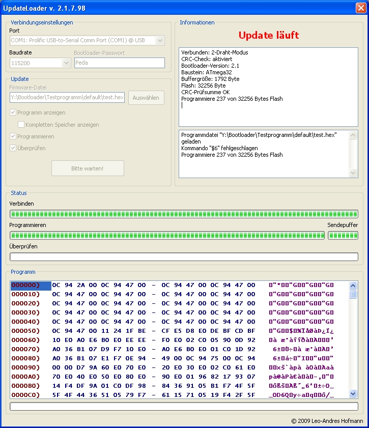

Ich bin derzeit dabei mir ein Updateprogramm in VB zu schreiben, um
längere Dateinamen nutzen zu können, etc.
Ich habe die Kommunikation zwischen deinem Kommandozeilenprogramm und
dem µC mitgeloggt und versucht genau nachzubilden.
Ich kann auch syncen, Buffergröße, Revision etc. abfragen, aber nach dem
Senden des ersten Blocks erhalte ich kein A9, woran kann das liegen?
Hier mal zwei Links zu meinen Logs:
Log zwischen Kommandozeilenprogramm und µC:
http://www.modellbau-regler.de/Sitzung.htm
Log zwischen VB-Programm und µC:
http://www.modellbau-regler.de/Sitzung_eigene.htm
Für Tipps wäre ich sehr dankbar, ist nämlich ein Klasse Bootloader :-)
Gruß Denis

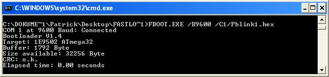

von Florian Berger (Gast)
Hallo!
Komme mit dem Bootloader am Atmega48/48P leider nicht zum Laufen.
So hab ich das ASM File angepasst:
.include "m48def.inc" (hatte auch schon die "m48pdef.inc" verwendet,
ohne Erfolg)
.equ    STX_PORT        = PORTB
.equ    STX             = PB5    ;MISO Port
.equ    SRX_PORT        = PORTB
.equ    SRX             = PB4     ;SCK Port
Fastload.h ist unverändert, 8Mhz, 333ms Wartezeit
Fuses sind am 48er richtig gesetzt, self program enable sowie interner
/8 Teiler deaktiviert.
Konnte das Programm ohne Fehlermeldung assemblieren, Terminalverbindung
wird auch hergestellt. Er überträgt mir jedoch keine Daten, sprich er
flasht den Mega nicht. Bleibt permanent im Bootloader, und ich kann
jederzeit über den Terminal wieder verbinden ohne Reset.
C:\DOKUME~1\fb\Desktop\ROBOT-~1\BOOTLO~1\fboot21\FBOOT>fboot /C1
/b9600/test.hex
COM 1 at 9600 Baud: Connected
Bootloader V2.1
Target: 1E9205 ATmega48
Buffer: 64 Byte
Size available: 3582 Byte
CRC: o.k.
Elapsed time: 0.27 seconds
Flasht nicht :/ Habe einmal ein Programm im Bascom, und einmal mit
AVR-Studio+WINGCC getestet. Beide Programme werden nicht geflasht.
Ich bin leider etwas ratlos im Moment, vielleicht hat jemand nen
Denkanstoß für mich? Danke!
von Peter D. (peda)
Florian Berger wrote:
> Flasht nicht :/
Weil Du ihm nicht sagst, daß er was flashen soll.
Das ist ein Kommandozeilenprogramm:
fboot -pFILENAME.HEX
Und FILENAME = max 8 Zeichen.
"fboot -?" zeigt die möglichen Optionen.
Peter
Hallo Peter!
Ich bin ein Idiot :D Danke! Hätt genauer lesen sollen.

von Paulchen (Gast)
... wollte einmal fragen, wie die Fuses beim Tiny13 eingestellt werden
müssen beim 1-Draht-Betrieb  (Programmer aus Bascom + STK200 an LPT1)
Danke !
von Peter D. (peda)
Selfprog
Der Rest entsprechend Deiner Taktquelle.
Peter
von Abwasch K. (abwaschkoenig)
im Anhang gibt es eine aktualisierte Version vom UpdateLoader.
Änderungen:
-Anzeige von .hex-Dateien beschleunigt, Sanduhr-Cursor eingebaut (Danke
an R. Willkomm)
-Speicherüberlauf beim Einlesen von .hex Datein beseitigt (Danke an R.
Willkomm)
-Fehler beim Auslesen der Signatur und Puffergrößen behoben
(Kommandozeichen wurden einfach ignoriert, allerdings können diese
Zeichen auch im Bezeichner der Puffergröße vorkommen, wo sie dann auch
ignoriert wurden. Dadurch wurde die Größe falsch berechnet)
-Abbrech-Button zum Beenden des Verbindungs-, Programmier- und
Verify-Modus eingefügt
Eine Bitte hätte ich noch: Selbst nach mehrmaligem Lesen des
Original-Programms, komme ich nicht dahinter wie das zu verstehen ist:
>Es wird geprüft, ob das 1. Zeichen des Paßworts zurück kommt (Echo).
>Protokoll im Eindrahtmodus:
>In der PC-Software werden die gesendeten Bytes nach einem Kommando >gezählt.
>Erst wenn die gleiche Anzahl Bytes empfangen wurde, werden die >nachfolgenden
>Bytes als Antwort gewertet.
>Davor werden die Bytes ignoriert (nur gezählt).
Werden im 1-Draht Modus sämtliche Daten wieder zurück gesendet und das
Programm soll dann zählen, ob wirklich alles wieder zurück kommt?
Bis jetzt ignoriere ich diesen Modus in meinem Programm weitestgehend,
habe es aber auch noch nicht geschafft einen lauffähigen
1-Wire-Test-Bootloader zu installieren um mir das näher anzusehen.
Vielen Dank & Gruß
vom Abwasch-König ;-)

von Leo-A. Hofmann (Gast)
@Sascha & Rainer:
Ich schmeiß nur mal schnell eine Vermutung in den Raum, weil ich nicht
viel Zeit habe. Vielleicht hilft dir das weiter, oder du könntest das
mal nachprüfen.
Ich verwende die Komponente ComPort 4 (Beta), gibt es bei Sourceforge.
http://sourceforge.net/projects/comport/
Diese Komponente triggert ein Event, wenn der Sendepuffer leer ist.
Nach jedem Byte wartet das Programm, bis dieses Event ausgelöst wurde,
oder geht nach einem Timeout in eine Fehlermeldung.
Allerdings hat die Komponente auch eigene Timeouts integriert. Ich
konnte leider noch nicht nachvollziehen, wie das zusammen arbeitet.
Meine Vermutung ist daher, dass der RS232-Adapter entweder garkein Event
auslöst oder nur sehr verzögert und daher die Wartezeiten zustande
kommen.
Diese Situation konnte ich leider noch nicht nachvollziehen. Bei mir
läuft das Programm fehlerfrei mit einem 5€-Logilink-Adapter.
Programmieren + Verify von 20kb dauert grade mal 1:40 Minuten.
Könntest du mir vielleicht sagen, welchen Adapter du verwendest?
One- oder Two-Wire Modus wäre auch noch interessant, ersterer ist nicht
bzw. fehlerhaft umgesetzt.
Die Feature-Wünsche werde ich in einer kommenden Version noch umsetzen,
besten Dank für die Anregungen. Habe per Mail auch noch ein paar Ideen
bekommen, davon werde ich in jedem Fall noch etwas umsetzen.
Grüße
Leo-Andres Hofmann

von Trax X. (trax)
habe versuch den bootloader zu benutzen leider funtzt da bei mir was
nicht,
ich habe einen Atmega 644 auf einem Polim board mit 16 MHz.
Gibt es da irgendwo eine schritt für schritt anleitung wie man das
benutzt?
have bis jetzt das file assembliert und von 8 auf 16 MHz im code
geändert, leider hat das nicht geholfen, hier:
http://www.mikrocontroller.net/articles/AVR_Bootloader_FastBoot_von_Peter_Dannegger
sheht man soll 256 Worte für den bootloadre in den fuses einstellen,
aber laut http://www.engbedded.com/fusecalc/ ist das kleinste bei dem
644 sind 512 worte.
PS: zum progen benutze ich pony prog
Danke schon mal im vorras

von Patrick (Gast)
So,habe nun die ältere Version des Bootloaders draufgeflashed. (die
neuere bekomme ich einfach nicht assembliert...), und laut dem
angehängten Bild scheint die Übertragung ja zu funktionieren.
Mein Problem ist aber, dass die Anwendung danach einfach nicht startet.

von Patrick (Gast)
So, assemblieren hat nun geklappt. Fehler lag darin, dass ich zwar
mega32def.inc einkommentiert, aber mega16?def.inc nicht auskommentiert
habe.
siehe:
http://s1.image.gd/o/fe/fe514023f91afa9c5af99569ec104de9625fd697.jpg
Doch nun bekomme ich beim Übertragen keine Verbindung (auch Reset wurde
versucht).
siehe:
http://s1.image.gd/o/eb/ebd404ec046e5ebfc5fe18538f3a8c8761a89f3d.jpg
Fusebits sind folgendermaßen gesetzt:
http://s1.image.gd/o/c6/c6d155783739bfddd0f5759ce3f1265df0bd08c7.jpg
MfG Patrick
von Malte _. (malte) Benutzerseite
> habe.
Na also :-)
> versucht).
> siehe:
Ich hatte manchmal das Problem, dass nur höhere Geschwindigkeiten
richtig funktionierten (19200 baud). Außerdem brauchte ich manchmal
folgene Reihnfolge:
1. AVR Power off 2. PC Programm starten, 3. AVR Power on.
Außerdem machten manche USB->RS232 Konverter bei mir Probleme.
Keine Ahnung, ob BOOTRST richitg ist, ist ja mit dem 0/1
programmed/unprogrammed immer etwas verwirrend.
von Patrick (Gast)
Mit der Alten Version 1.4 funktioniert der Bootloader bei mir bereits,
nur mit der neuen Version 2.1 konnte ich diesen Effekt noch nicht
erzielen.
Fuses sollten also ok sein.
Schon mal vielen Dank an Malte für deine Hilfe. Ob ich jetzt die Version
1.4 oder 2.1 verwende wird für mich wohl kaum einen Unterschied machen,
also bin ich damit schon glücklich, danke.
MfG Patrick

von Dominique G. (dgoersch)
ich habe soeben das erste mal den Bootloader getestet.
Bootloader V2.1
UpdateLoader v 2.1.9.106
Muss dazu sagen, ich habe absolut keine Erfahrung mit Assembler. Ich bin
wie folgt vorgegangen:
- neues ASM-Projekt in AVR-Studio angelegt
- Dateien aus dem Archiv darein gezogen
- .inc für meinen AVR (mega16) dazu kopiert
- mit avrasm2 -fI Bootload.asm übersetzt
- mit avrdude in den AVR geflasht.
- die Fuse entsprechend gesetzt
Wenn ich nun mit dem Updater ein Hex-File in den AVR schreiben will,
passiert folgendes:
| Verbunden: 2-Draht-Modus
| CRC-Check: aktiviert
| Bootloader-Version: 2.1
| Baustein: ATmega16
| Buffergröße: 512 Byte
| Flash: 15872 Byte
| CRC-Prüfsumme OK
| Programmiere 3917 von 15872 Bytes Flash
| Gesamtdauer: 00:01:04
Im unteren Fenster steht:
| Programmdatei "C:\Dokumente und Einstellungen\Administrator\Deskto
| \Mixercontrol\Firmware\R2_001.HEX" geladen
| Kommando "$6" fehlgeschlagen
| Baustein reagiert nicht
Was mache ich falsch?
Dominique Görsch
PS: Der AVR ist über einen FT232RL über USB mit dem PC verbunden.
von Peter D. (peda)
Ist das ein Linuxprogramm?
Bei Verbindungsproblemen mal ne andere Baudrate probieren.
Peter
Hallo Peter,
nein, dass ist ein Windowsprogramm hier aus dem Thread. Mehrere
Baudraten habe ich schon durchprobiert.
Woran könnte es sonst noch liegen? Die Schaltung an sich funktioniert,
flashe ich über ISP meine eigentlich Firmware läuft alles wie es soll.
Dominique Görsch
Hmm... habe nun den Bootleader erneut assembliert und geflashed und
danach mal mit dem original fboot.exe getestet, das klappte problemlos.
Danke, tolles Ding ;)

von Christian J. (stormracer)
ich habe gerade das gleiche Problem, wie schon ein paar andere.
Ich versuche nun schon seit ein paar Tagen die Version 2.1 mit einem
Atmega8 zu verwenden.
Kompeliert und geflasht bekomme ich es. Nur reagiert der µC dann nicht
mehr auf die fboot.exe. Egal welche Baudrate ich verwende. Die Kabel
sind auch richtig, einen Max benutze ich auch.
Fuses habe ich wie folgt eingestellt: lfuse:0xbf hfuse:0xdc
Benutze einen externen 8MHZ Keramik Resonator / Filter
Habe das ganze schon am Rechner mit echter RS232, sowie am Notebook mit
RS232-USB ausprobiert. Beides gleicher Effekt.
Habe euch noch ein Bild mit dem ausgelesenem Flash Teil in PonyProg
angehängt.
Habe echt keine Ahnung mehr, wo's noch drann hängen kann. Ein Oszi hab
ich leider nicht.
von Bernhard M. (boregard)
Eigentlich müsste sich im HEX File, wenn es richtig ist, der String
"Peda" (das Passwort) finden lassen, finde ich aber nicht... also könnte
das angehängte  HEX falsch sein...
Moin,
@Bernhard M. das Passwort "Peda" steht an Stelle 1FBE.
Aber trotzdem schon mal danke, dass du es dir angeguckt hast.
Ich habe in den Dateien auch nichts geändert. Für den ATmega8L @ 8Mhz
passt das doch alles schon, oder hab ich da doch noch etwas übersehen?
Sind die Fuses denn in Ordnung?

von Alfred N. (alfred-n)
ja als erstes "Vielen Dank an Peter Dannegger" für den Bootloader und
allen andern die das hier möglich gemacht haben!
Habe FBOOT um wenige Zeilen (Programm Zeilen) erweitert.
Neu ist :
  - Portiert auf C++Builder 2007 Kommando-Zeile (sollte aber auch mit
    DevCpp laufen).
  - Für Win32 XP und auch Vista.
  - 1Wire laeuft nun auch unter windows XP / Vista;
  - Mit USB auf RS232 Adapter(nicht TTL) und dann "PEDA 1Wire
Interface".
  - Getestet mit Prolific USB auf RS232 Adapter (Quelle Glyn) wurde von
    Vista sofort ohne Treiber Inst. erkannt.
  - Vista mit RS232 konnte ich nicht testen da mein Laptop nur USB hat;
So und nun zu den Baudraten Max. bei mir :
  - PC mit XP mit on Board RS232 (com1) weitere gibt es NICHT -> 57600
    Baud.
  - Gleicher PC mit PCI Multi-RS232-Card 8x -> 38400 Baud.
  - Laptop mit USB auf RS232 Adapter(nicht TTL) und dann "PEDA 1Wire
    Interface"-> 115200 Baud " ein Wunder !" NEIN , trotzdem ist die
    UPLOAD-ZEIT 3 mal so lang statt 2 Sek. > 6 Sek ist halt USB mit
Vista.
Vielleicht hat mal einer die Zeit ein Interface von TTL auf 1Wire zu
basteln.
Gruss  Alfred

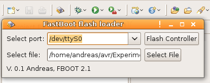

von Andreas B. (andreasb)
@Harald L.
>Hielte ich zumindest in Verbindung mit Eclipse für extrem praktisch.
Oder ein Eclipse Plugin, das wie beim starten einer Java Applikation das
Flashen ermöglicht. (siehe Screenshot)
Leider funktioniert das ganze noch nicht, aber zumindest steht die GUI
und RS232 ist per rxtxSerial auch vorhanden...
Wenn jemand mitentwickelt will kann er sich bei mir melden;-)
Ich werde das ganze hier online stellen wenn ich es irgendwann mal
fertig kriegen sollte;-)
mfg Andreas

Ich habe die Hex einfach mal normal programmiert, die Fuses gesetzt und
probiert, geht nicht. Dann hab ich gesehen, dass bei den
Fuse-Einstellungen steht, dass er Bootloader an stelle 0x0F00 stehen
muss. Wie bekomm ich den da hin?

Ich darf nochmal auf das Bild hinweisen:
http://www.mikrocontroller.net/attachment/55440/fuses_mega8.png
Da steht, dass der Bootloader an Adresse 0x0F00 liegen muss, warum steht
dann im Hex-File, dass er an 0x1E00 liegt?
Kann ich irgendwie ein Lebenszeichen aus dem Bootloader bekommen? Also
die Daten vom Programm kommen zum µC und auch an den richtigen
Anschluss, aber der µC reagiert nicht.

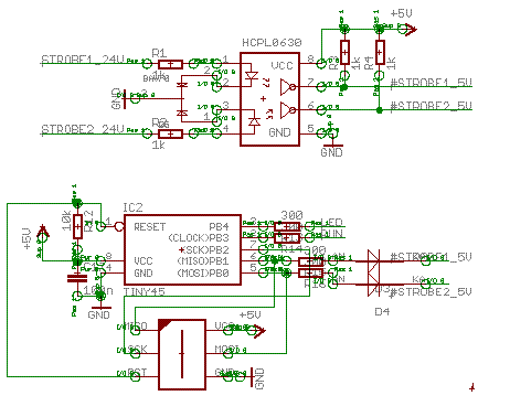

von Christian (Gast)
ich habe eine Schaltung mit einem ATTiny45 ohne Quarz bei der zwei
Eingänge über einen Optokopter (HCPL0603 - invertierend) nach außen
geführt sind.
Gibt es eine Möglichkeit den uC von außen zu flashen, obwohl ich über
den Optokopler keine Rückmeldung realisieren kann
Gruß Christian
Anbei noch ein Ausschnitt aus meiner Schaltung. Könnte ich vielleicht
ein ONEWIRE Interface realisieren, indem ich einen Pin des ISP Steckers
mit Strobe1_24V verbinde? Vielleicht über eine Diode oder einen
Hochohmigen Widerstand?
Gruß Christian

Edit: Ich habe grade etwas interessantes rausgefunden. Wenn ich den
Bootloader programmiere und überprüfe meint AVR Studio, dass alles OK
ist. Wenn ich den Flash dann aber auslese in ein anderes Hex-File steht
der Bootloader nicht drin! Da ist überall nur FFFFFF...

So, große Erlösung!
Es lag an dem Programm für den AVR ISP mkII des AVR Studio 4.16. Habe
auf 4.17 aktualisiert und alles geht! Scheinbar war da irgendwie ein Bug
beim interpretieren des Hex-Files.

von Hagen R. (hagen)
Das neuste AVRStuido hat da einen Bug. Kompiliert man ein HEX File das
erst mitten im FLASH beginnt so steht im HEX File keine Daten für die
Adresse 0x0000 im AVR. AVRStudio lädt dieses HEX File und wenn dort
drinnen auch die Adresse 0x0000 mit Daten steht, egal was, wird es den
AVR auch korrekt programmieren. Das erklärt auch warum das HEX deines
Kollegen bei dir geht. Denn beim Auslesen des FLASHs wird ein HEX File
erzeugt das alle Adressen umfasst und somit auch Adresse 0x0000. Lösung
ist softwaretechnisch simpel: an org 0x0000 ein db 0xFF,0xFF einfügen.
Auf dieses Problem bin ich hier gestoßen
Beitrag "Re: AVR-Bootloader mit Verschlüsselung"
Das Fatale daran ist das der AVRStudio Programmer selbst beim Verify
meint alles wäre ok. Stimmt aus seiner SIcht auch, denn wenn der Parser
des HEX Files meint der FLASH müsste komplett mit 0xFF gefüllt werden
dann wird beim Verify auch kein Fehler auftreten wenn alles mit 0xFF
gefüllt ist.
Es liegt also definitiv am HEX File Parser des Programmers der HEX Files
die nicht bei .Org 0 beginnen einfach alles mit 0xFF parst.
Füge also in Peters Source folgendes ein
.org 0
.db  0xFF,0xFF
Gruß Hagen

weiter gehen und das ganze über ein Bluetooth Modul "tunneln".
Ich verwende dafür den UpdateLoader 2.1.9.106, da er unter Vista 64Bit
läuft. So, wie sollte es anders sein, es geht nicht. Das seltsame ist,
dass das Bluetooth Modul garnicht mitbekommt, dass das Programm sich
verbunden hat. Wenn ich mit hterm rauf gehe, kommt sofort ein CONNECT,
aber beim UpdateLoader nicht.
Woran kann das liegen? Nutzt das Programm den COM-Port in irgend einer
abnormalen Weise oder so?

ich versuche nun seit mehr als 10Std den Bootloader von Peter zum Laufen
zu bringen.
Mir ist klar, dass das eine triviale Sache sein müsste, jedoch bin ich
neu im AVR Sektor!
Nun zu den Fakten:
> Pollin Funk AVR Board
> USB-RS232 Adapter
> Atmega8
> PonnyProg für den Upload (Serial: SI Prog API # Com4 # keine Hackerln gesetzt)
> avrasm zum compilieren der ASM
Ich habe schon ein kleines Programm via PonyProg raufgeladen und das hat
funktioniert (LED aufleuchten).
Nun zum Problem:
* ich habe in der Bootloader.asm (oder m8.asm wie ich sie nenne" das
"m8def" für den Atmega8 entkommentiert und "m168def.inc" kommentiert.
* Kompilation mittels avrasm (generic -fG, da PonnyProg sonst nur FF
Werte anzeigt) zu einer HEX
* Den Bootloader habe ich mittels PonnyProg
versucht
 auf den Atmel zu laden, jedoch (nach 50min #Write-Verify#) "Write
failed" !?
Nun zu meinen weiterführenden Fragen:
> Wenn ich den Bootloader auf den Chip geladen habe, wie kann ich dann Programme
auf den > Chip laden: ISP(Rs232) oder Seriell (RS232)?
> Wie müssen die Fuses gesetzt werden (externer Quarz )
> Mit welchem Programm müssen die Fuses gesetzt werden?
Ich habe nun schon annähernd alle eure Tutorials für diese Themen
gelesen und auch schon das Forum durchstöbert -> Kein Uploaderfolg =(
Könnt ihr mir helfen?
Lg
Tobias
