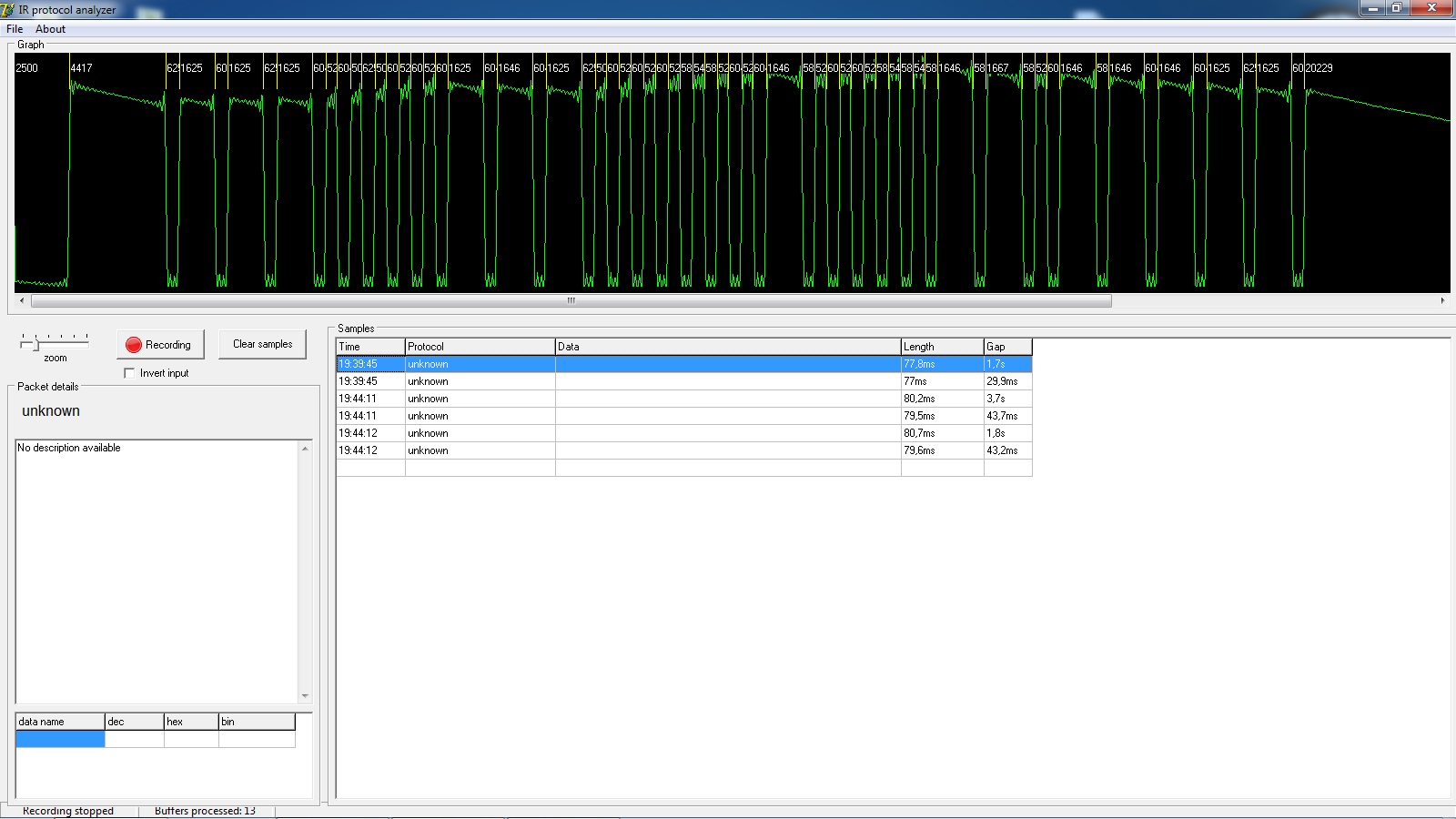

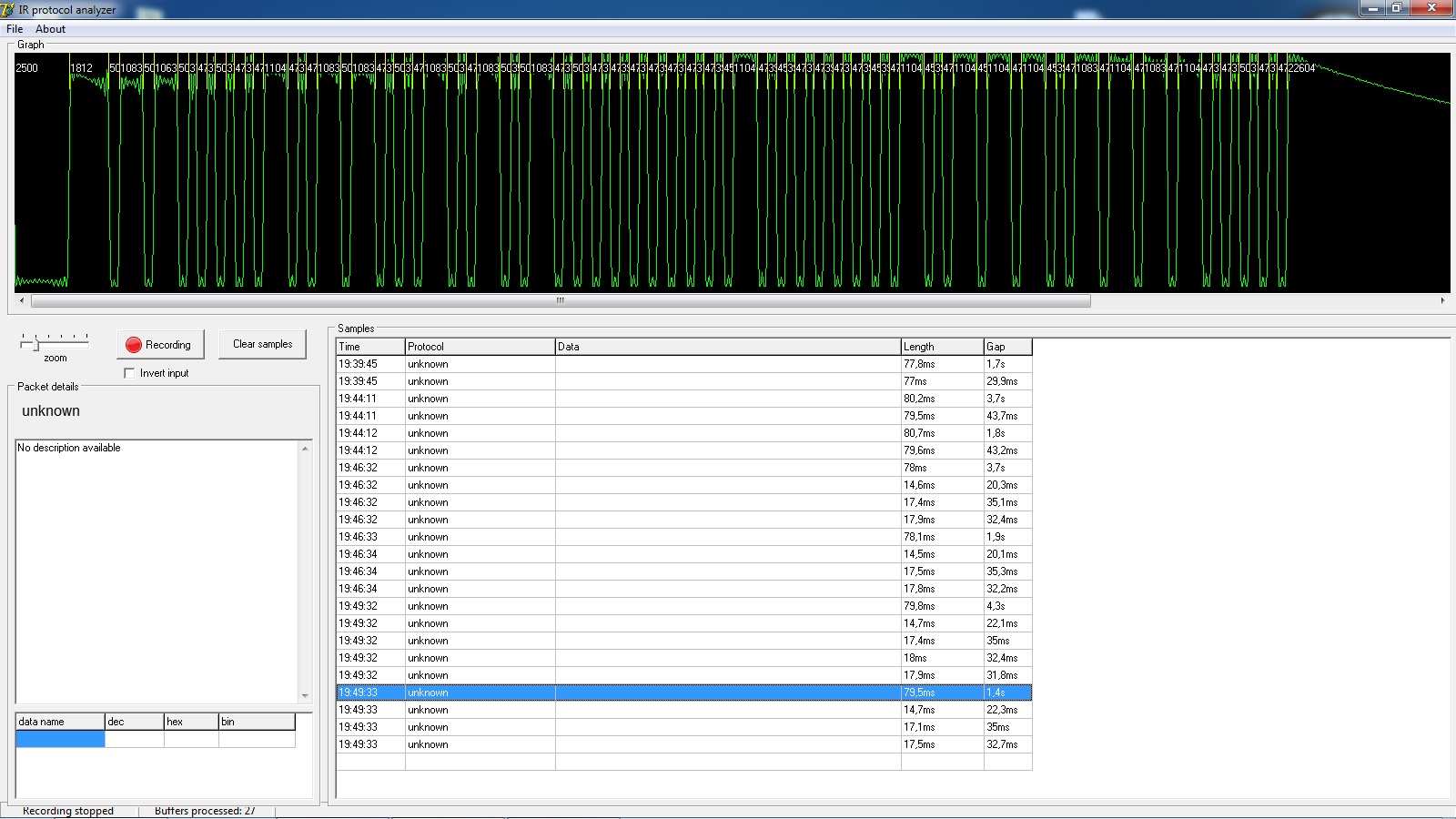

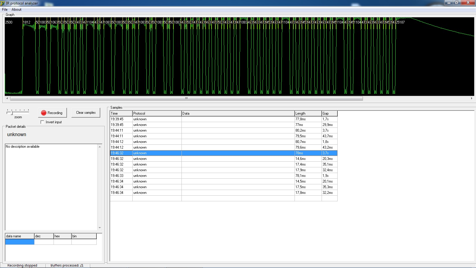

von Matthias L. (mcl024)
Hallo Zusammen,
hat jemand ne Idee was das für ein Protokoll sein könnte (siehe
Excel-Sheet). Es handelt sich hierbei um ein 33 kHz Signal welches
vermutlich über die Pulseweite arbeitet und immer die gleiche
Pausenlänge hat.
Pause: ca. 300us
Puls lang: ca. 1300us
Puls kurz: ca. 900us
von Frank M. (ukw) (Moderator) Benutzerseite
> Pausenlänge hat.
> Pause: ca. 300us
Das einzige Pulse Width Protokoll, welches ich in IRMP implementiert
habe, ist SIRCS von Sony. In Deiner Aufzeichnung fehlt aber ein
ausgezeichnetes Start-Bit mit einer abweichenden Länge. Ich gehe also
davon aus, dass Dein Protokoll gar kein besonderes Start-Bit hat. Von
daher kann das schon kein SIRCs sein.
Wenn Du möchtest, kann ich das Protokoll in IRMP einbauen. Dazu müsstest
Du mit IRMP Scans erstellen und mir dann schicken. Wie das geht, findest
Du im IRMP-Artikel:
  https://www.mikrocontroller.net/articles/IRMP#Scannen_von_unbekannten_IR-Protokollen

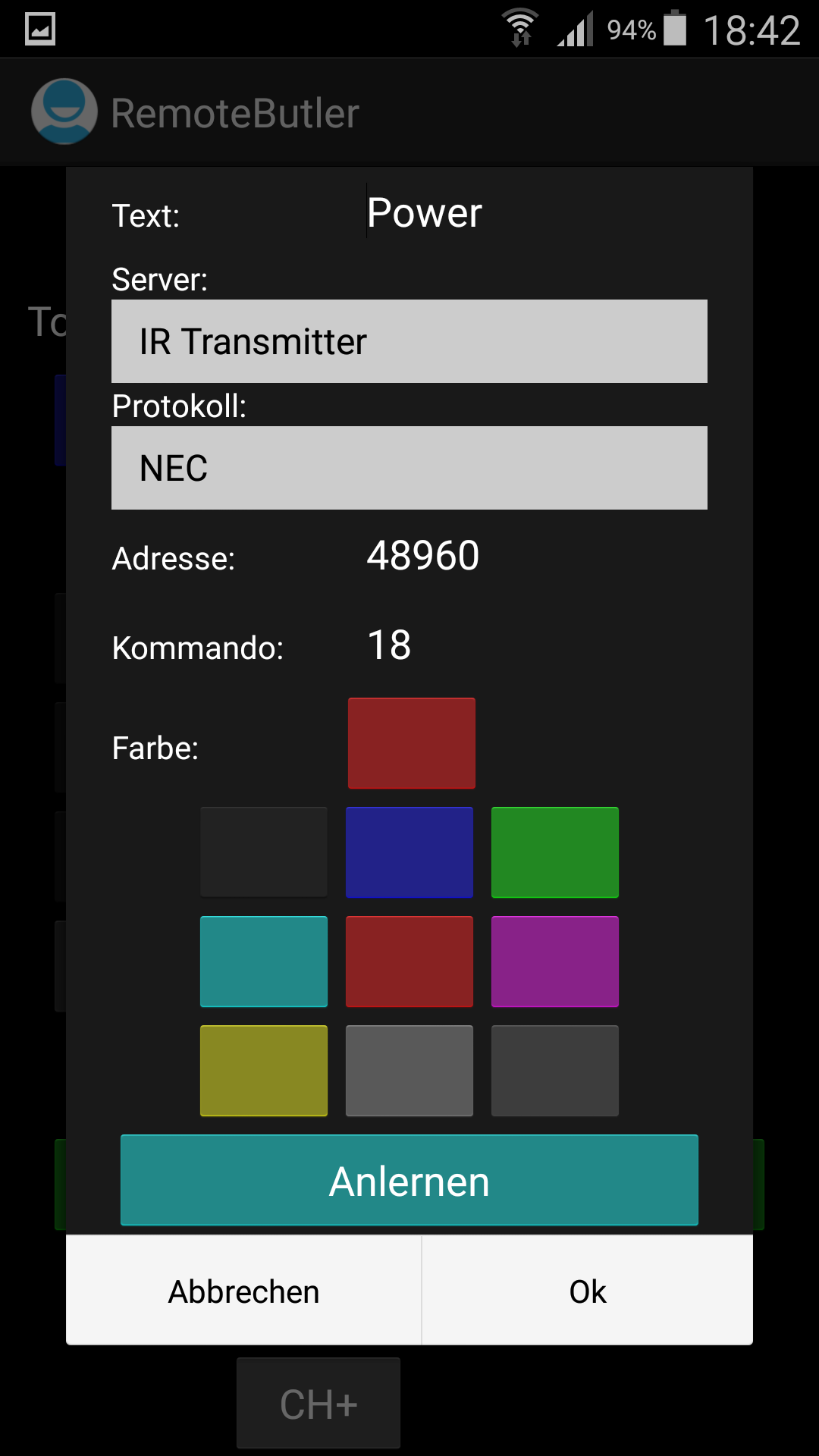

Eine Neuigkeit über IRSND:
Ich habe die IRSND-Bibliothek nach Android (Java) portiert und in die
Android-App "RemoteButler" aus dem Projekt Remote IRMP eingebaut.
Damit ist es möglich, nicht nur übers WLAN IRMP-codierte Frames an
IRMP-Satelliten im Netz zu schicken, sondern auch den IR-Transmitter im
Handy direkt zu verwenden. Das Handy lässt sich dann als
Universal-Fernbedienung benutzen.
Es sind bisher ca. 50% aller von IRSND unterstützten Protokolle
umgesetzt. Weitere werden folgen.

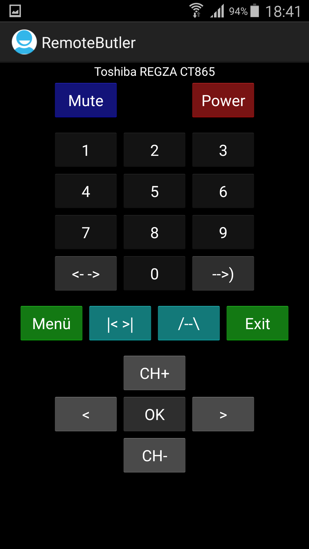

Im Anhang findet Ihr App RemoteButler.apk, die man am besten direkt am
Handy über Download installiert. Dafür muss man jedoch in den
Einstellungen die Installation von Apps aus "anderen Quellen" erlauben.
Das Senden von IR-Frames über Android wird von immer mehr Handys
unterstützt, u.a. vom Galaxy S4 und diversen HTC-Smartphones. Genau an
diese Anwender ist die Beta-Version gerichtet, nämlich um diese
Geschichte zu testen.

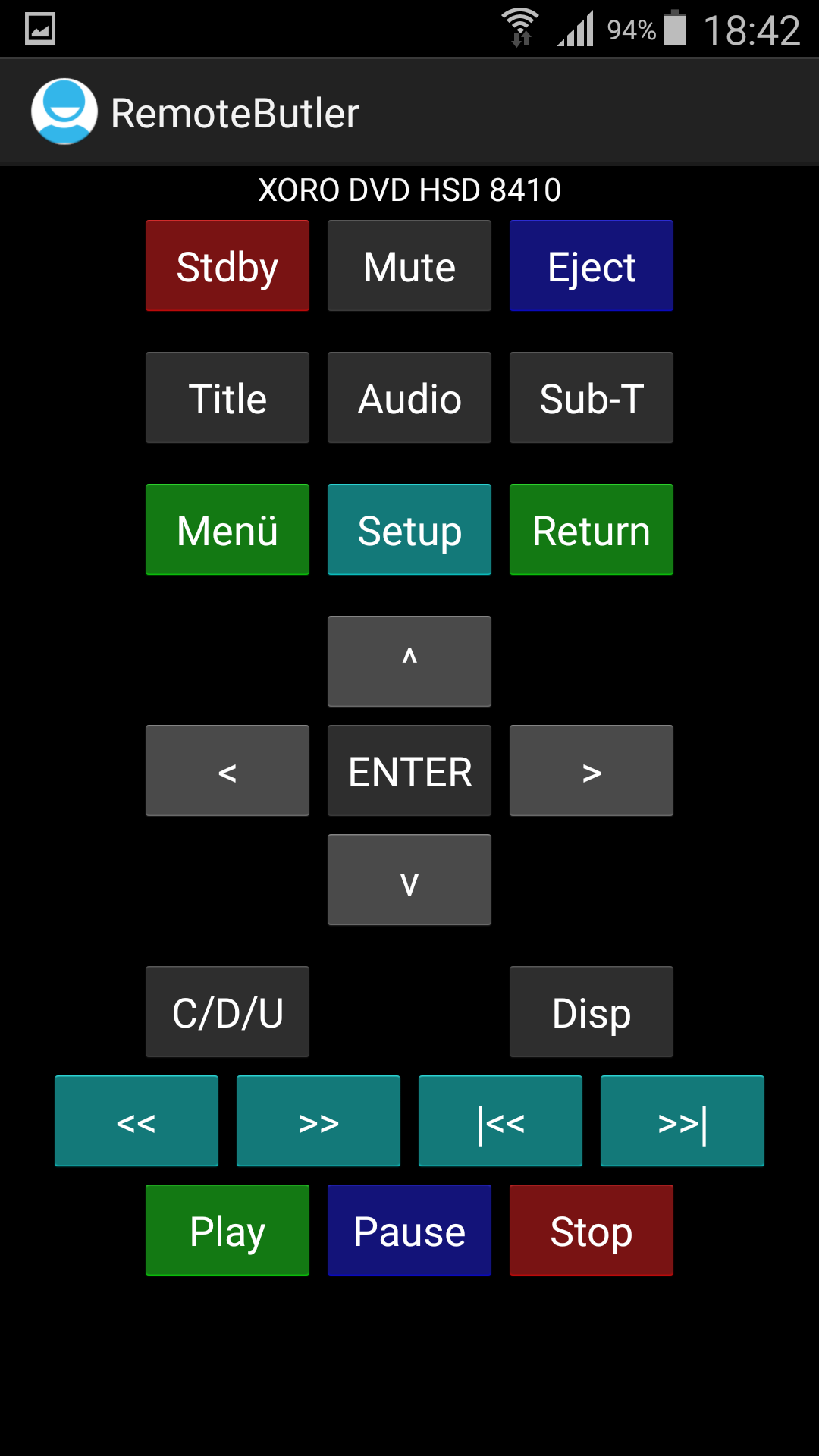

Mit RemoteButler lassen sich auf insgesamt 24 Bildschirmseiten über die
Oberfläche Fernbedienungen "zusammenklicken". Wie das geht, ist im
Artikel Remote IRMP näher erklärt. Die dort zum Download angebotene
Version von RemoteButler ist jedoch älter und unterstützt das Senden
über den internen IR-Transmitter natürlich noch nicht.
Auf jeder Bildschirmseite (durch Wischen nach rechts/links auswählbar)
lassen sich neben einem Titel in 20 Zeilen und 4 Spalten insgesamt bis
zu 80 Fernbedienungstasten definieren. Diesen kann man zuweisen:
    - IRMP-Satellit: Hier immer "IR Transmitter" auswählen!
    - Text für Beschriftung
    - Protokollnummer (dez.)
    - Adresse (dez.)
    - Kommando (dez.)
    - Farbe der Taste
Die Taste "Anlernen" ist hier mangels IR-Empfänger ohne Funktion. Diese
ist nur gedacht für die Zusammenarbeit mit den IRMP-Satelliten aus
Remote IRMP.
In den Konfigurationsmodus gelangt man über den Menü-Eintrag
"Bearbeiten". Mit Druck auf den Speichern-Button wird der
Konfigurationsmodus wieder beendet. Eine neue Taste kann man definieren,
indem man einfach auf eine leere Fläche tippt. Dann erscheint die neue
Taste. Durch erneutes Tippen kann man diese dann konfigurieren. Löschen
kann man eine Taste durch längeres Antippen.
Ein paar Tipps dazu:
Ihr könnt beim Konfigurieren mehrere Zeilen (für spätere Tasten oder zur
optischen Abtrennung) freilassen. Sobald der Konfigurationsmodus
verlassen wird, werden die Leerzeilen "zusammengequetscht", so dass die
FB dann kompakter aussieht. Werden in einer Zeile nur 3 statt 4 Tasten
definiert, werden diese 3 Tasten anschließend zentriert, so dass sie
dann mittig ausgerichtet werden.
Im Anhang seht Ihr dazu ein paar ScreenShots. Ich habe mir damit schon
eine FB für den Fernseher, DVD-Player und eine Nikon-Kamera
zusammengebaut. Mit letzterem kann ich den Fernauslöser an der Kamera
per Handy auslösen - sehr praktisch!
Hauptgrund dieser Beta-Version ist es, das ganze Programm mal
durchzuchecken. Viele der Protokolle sind nicht nur ungetestet, auch am
Komfort kann man noch einiges verbessern, wie Copy&Paste und das
Verschieben von Tasten oder ganzen Bildschirmseiten oder auch Einfügen
von Leerzeilen. Später soll man seine eigenen FB-Konfigurationen
seitenweise auf einen Server schicken können, um sie da in einem Fundus
einzupflegen, aus dem sich dann alle RemoteButler-Nutzer bedienen, d.h.
die fertigen Konfigurationen wieder herunterladen können.
Aber zunächst sollten erstmal die Protokolle laufen. Da bin ich auf Eure
Unterstützung angewiesen.
Folgende Protokolle habe ich bereits umgesetzt:
SIRCS
NEC
SAMSUNG
MATSUSHITA
KASEIKYO
RECS80
RC5
DENON
RC6
SAMSUNGG32
APPLE
RECS80EX
JVC
RC6A
NIKON
NEC16
NEC42
LEGO
THOMSON
LGAIR
SAMSG48
MERLIN
PENTAX

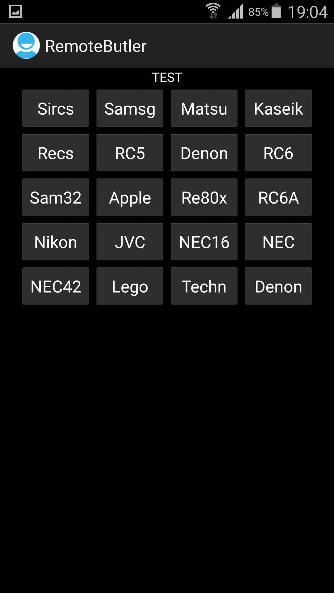

Aber längst alle sind noch nicht getestet. Ich habe mir dafür eine
Test-Seite in RemoteButler zusammengeklickt, siehe 5-Test.png. Die
Protokolle, welche die Manchester-Codierung verwenden (also z.B. RC5,
RC6 und RC6A) bringen das Programm zum Crash... das habe ich schon
rausgefunden. Offenbar hab ich das noch einen Bug beim Encodieren von
Manchester-Codes. Bei den anderen Protokollen wird durchaus etwas
ausgesandt. Diese kann man dann mit einem real existierenden Gerät oder
mit einem IRMP-Empfänger selbst austesten. NEC und NIKON laufen
jedenfalls mit real existierenden Geräten einwandfrei.
Über Feedback würde ich mich sehr freuen. Bitte dann bei der Gelegenheit
Name und Version des Smartphones angeben. Sollten mehr Infos nötig sein,
bitte melden.
Als letztes: Das Programm erwartet eine Mindest-Android-Version von
4.4.2. Solltet Ihr ein Smartphone mit einer älteren Android-Version
haben, in welchem ein IR-Transmitter verbaut ist, bitte melden. Ich
versuche dann, das Programm auch für eine ältere Version
zusammenzubauen.
Viel Spaß,
Frank
: Bearbeitet durch Moderator

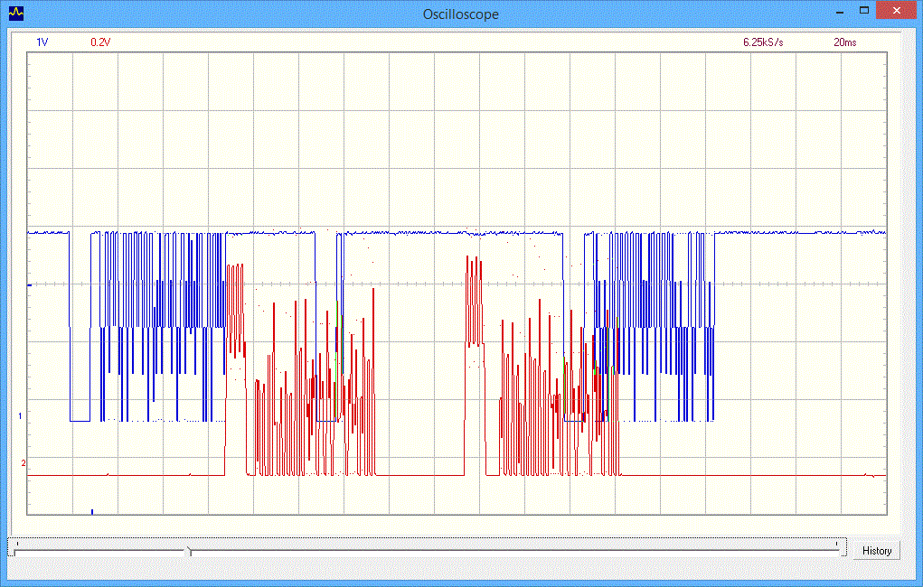

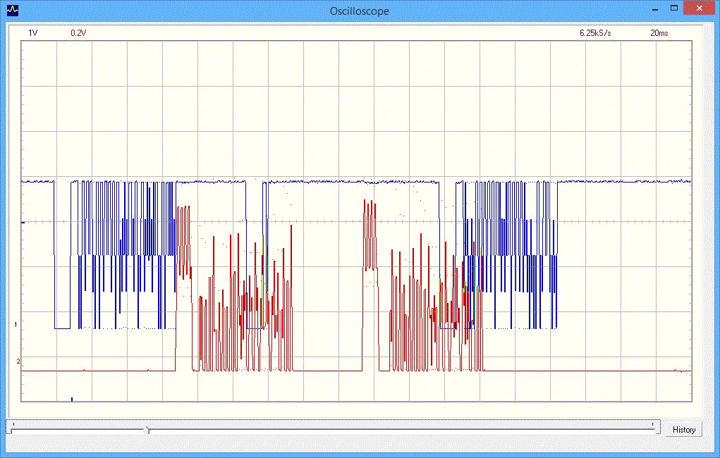

von Achill H. (Firma: AH Consulting GmbH) (achillh)
Hallo Frank,
wenn der Empänger vom angeschlossen Sender nicht gesehen werden kann
(Empfänger aussen, Sender innen bei den Geräten) dann ist es besser
beide Funktionen in der isr aufzurufen.
  // only when tsop dont see the ir_led flashing
  irsnd_ISR();              // call irsnd ISR
  irmp_ISR();               // call irmp ISR
Dammit empfängt und sendet er nur mit der verzögerung der Packet-länge,
nach kompletter Erkennung wird gleich mit dem Senden dieses Paketes
begonnen. D.h. Auch während des Senden kann Empfangen werden. Dabei muss
der Empfänger eine andere IRMP_DATA Struktur befüllen als die gesendete.
Im angehängten Bild sieht man wie dass zusammen geht. (blau tsop, rot
ir-diode, 15khz)
APPLE P:B A:1A C:A 0
APPLE P:B A:1A C:A 1
000000000000000000000000000000000000000000000000000000000000000000000000000000000000000000000000000000000000000000000000000000000000000000011111111111111111111111111111111111111111111111111111111111111111111100000000011111111100000000011111111111111111111111111000000000111111111111111111111111100000000001111111111111111111111111000000000011111111000000000111111111111111111111111110000000001111111111111111111111111100000000011111111111111111111111111000000000111111111111111111111111110000000001111111111111111111111111100000000011111111111111111111111111000000000111111110000000000111111110000000001111111110000000001111111110000000001111111111111111111111111100000000011111111100000000011111111111111111111111111000000000111111110000000001111111111111111111111111100000000011111111100000000011111111100000000011111111100000000011111111000000000011111111000000000111111111111111111111111110000000001111111110000000001111111111111111111111111100000000011111111111111111111111111000000000111111111000000000111111110000000001111111110000000001111111111111111111111111111111111111111111111111111111111111111111111111111111111111111111111111111111111111111111111111111111111111111111111111111111111111111111111111111111111111111111111111111111111111111111111111111111111111111111111111111111111111111111111111111111111111111111111111111111111111111111111111111111111111111111111111111111111111111111111111111111111111111111111111111111111111111111111111111111111111111111111111111111111111111111111111111111111111111111111111111111111111111111111111111111111111111111111111111111111111111111111111111111111111111111111111111111111111111111111111111111110000000000000000000000000000000000000000000000000000000000000000000000000000000000000000000000000000000000000000000000000000000000000000000111111111111111111111111111111111100000000011111111111111111111
00000000000000000000000000000000000000000000000000000000000000000000000000000000000000000000000000000000000000000000000000000000000000000011111111111111111111111111111111111111111111111111111111111111111111100000000011111111100000000011111111100000000011111111000000000011111111000000000111111111000000000111111111111111111111111110000000001111111111111111111111111100000000011111111111111111111111111000000000111111111111111111111111110000000001111111111111111111111111000000000011111111111111111111111110000000000111111110000000001111111110000000001111111110000000001111111110000000001111111111111111111111111100000000011111111111111111111111110000000000111111111111111111111111100000000011111111111111111111111111000000000111111111000000000111111111000000000111111111000000000111111110000000000111111110000000001111111110000000001111111111111111111111111100000000011111111100000000011111111111111111111111111000000000111111111111111111111111110000000001111111100000000001111111100000000011111111100000000011111111111111111111
bei
  // do not recive when sending (tsop see the ir_led)
  if (! irsnd_ISR())          // call irsnd ISR
  {                           // if not busy...
überliest er jedes zweite gesendete Packet, da ja den Empfang während
des Senden abgschalten ist.
ABER Dies muss man so machen, wenn der TSOP von der IR-Diode geblitzt
wird!
oder meinst du den Kommntar? Bei Arduino werden isr mit void fn(void)
installiert, uint8_t fn(void) können nicht installiert werden.
  Timer1.attachInterrupt(timerinterrupt);
Die Einrückungen sind dadurch entstanden, weil dein Editor nun spaces
durch tabs ersetzt. Ich arbeite normalerweise mit tab 2, Du wohl mit tab
4. Am besten stellst du deinen Editor so ein, dass er nur spaces
einfügt, auch wenn du tab drückst.
Das Beispiel unter irmp/examples/Arduino.ino muss unter
irmp/examples/Arduino/Arduino.ino stehen, dammit die Arduino IDE dieses
Beispiel anzeigen und kompilieren kann. Kannst du das noch verschieben?
Ich hab den neuen code gleich ausprobiert, alles soweit ok
PS: neu sind Panasonic und Bose Protokoll. In irsend.c Zeile 2413 & 2428
benutzt aber im folgendem mega #if (z 2471) fehlt der bose define?
Im Bild sieht man auch, dass nicht wirklich das geschickt wird, was
Empangen wurde, apple: sendet Paket, repeat-puls (solange man auf der
Taste ist), ende-Paket. irsend sendet Paket, Paket(..), kein ende-Paket.
Die lib selbst gefällt mir, verwendet habe ich sie auch schon mit Atmel
Projekten. merci für deinen Einsatz
ciao Achill
Hallo Achill,
Ja, natürlich, dann geht das.
Vielen Dank für das Bild. Darf ich das im Artikel IRMP verwenden?
Dann könnte ich das Verhalten dort besser erklären.
> bei [...]
Ja, wenn man den Finger runterhält, stimmt das. Das habe ich bisher
nicht bedacht. Danke für den Hinweis.
> wird!
Ja.
Ja, den hatte ich missverstanden. Für mich sah es so aus, als ob Du
wegen dieses Kommentars das if() weggenommen hättest. Schließlich hast
Du es ja auskommentiert noch stehen lassen.
Ich werde beide Möglichkeiten im Source dokumentieren, wann welcher Fall
sinnvoller ist.
Der ist schon seit Jahren so eingestellt, dass er nur Spaces speichert.
Egal. War nicht schlimm.
Upps, das wusste ich nicht. Ich fand die Idee mit dem
examples-Verzeichnis eigentlich sehr gut und dachte daran, unter
examples zukünftig weitere main-Beispiele (PIC, XMEGA, STM32 usw)
abzulegen, da die jetzige main.c durch die #ifdef-Statements recht
unübersichtlich geworden ist.
Ja, natürlich, verschiebe ich.
Prima, danke.
Hm, tatsächlich? Werde ich prüfen.
Danke für die Portierung! :-)
Natürlich kannst du das Bild verwenden. Besser währe aber png Format.
(kleiner) Wenn ich deine e-mail kennen würde, könnte ich dir diese
Bilder und weiter scans direkt schicken.
Das währe gut, wenn du das wider so machen würdest. (In letzten svn up
sind sehr viele tabs dazugekommen in den sourcen)
ciao Achill

Andy P. schrieb:
> Auflösung: Komplett deinstallieren + Neuinstallation half.
Hm, eine Erklärung habe ich dafür nicht.
> Jetzt heißt es: alles neu anlernen.
Das ist blöd. Du kannst jedoch, wenn Du Dein Smartphone an den PC
hängst, die Datei RemoteButler/Buttons.xml auf den PC als Backup
kopieren. Die neue RemoteButler-App arbeitet jedoch mit 4 Spalten und
rechnet alte 3-spaltige XML-Dateien um. Umgekehrt geht das leider nicht,
d.h. die alte kann mit der neuen Datei nichts anfangen.
Andy P. schrieb:
> Irgendwie komm ich nicht zu Potte. Mit der neuen .apk sind die
> Protokolle jetzt nach Alphabet sortiert, nicht mehr nach
> Protokollnummer.
Ja, das stimmt. Ich hielt das so für einfacher. Ich könnte aber hinter
jedem Protokoll auch noch die dazugehörende Nummer in Klammern
einblenden.
> Okay, dacht ich, nutzt du halt die nette Anlernfunktion im Remotebutler.
> Die geht nicht, obwohl ein "ipclient rec" vom PC aus funktioniert.
Ja, ich hab da wohl im Protokoll noch irgendwas kaputtrepariert :-(
> Es stellt sich raus, daß man in der Server.xml zwar angeben kann
> "<protocol>TCP</protocol>", die apk laut Wireshark dann aber noch immer
> UDP sendet.
Das kann man in der App aber nicht einstellen. Ich habe in der App
bisher nur UDP realisiert. Das manuelle Umstellen in der
Server.xml-Datei bewirkt daher nichts.
> Das wäre nicht so schlimm, wenn der Server nicht ein merkwürdiges
> Verhalten zeigen würde.
> Das Problem ist das Byte "answer". REC antwortet im UDP-Modus mit "S"
> statt richtigerweise mit "R".
Ja, da liegt wohl der Hund begraben. Wie ich schon sagte, habe ich
damals (lang ists her) irgendetwas im Protokoll nach meinen Tests
kaputtgemacht.
Ich werde mir das heute abend nochmal in Ruhe anschauen und dann
entscheiden, was da richtig ist.
> In /Remote-irmp/AtmelStudioV6_Source_IR_Remote/ipserver/ipserver.c in
> Zeile 444 steht auch korrekterweise "ipbuf[0] = 'R';".
> Leider bin ich mit meinem Latein am Ende. Dummerweise habe ich grad
> keinen WindowsPC, um mit AtmelStudio die Datei neu zu kompilieren.
Arbeitest Du mit der Version 1.0 oder 1.1 unter
    https://www.mikrocontroller.net/articles/Remote_IRMP#Downloads
Die Version von Rahphael kenne ich nicht. Er hat diese auch ohne mein
Wissen hochgeladen.
Wie gesagt: Ich schaue mir heute abend mal alles genau an. Dann werde
ich den Fehler schon finden und beseitigen.
von Andy P. (Gast)
Nichts übers Knie brechen, das ist schon so alles okay. Nur wohl ein
paar Altlasten in Form von nicht geupdateten AVR.
Frank M. schrieb:
> Andy P. schrieb:
> Ich könnte aber hinter jedem Protokoll auch noch die dazugehörende
> Nummer in Klammern einblenden.
Nein andersrum wäre es sinnvoller- in ipclient einfach:
string protoname['SIRCS','NEC','Samsung','Kaseiko','JVC',...];
und statt:
printf ("protocol   = %d\n", protocol);
einfach ergänzend:
printf ("protocol   = %d", protocol);
printf (" (name = %s)\n", protoname[protocol]);
Im RemoteButler ist die Reihenfolge nach Alphabet schon die intuitivere
Sortierung. Lediglich das Umrechnen von ipclient-Ausgabe nach
RemoteButlereingabe wird so wieder ohne Quelltextstudium möglich.
Nee, alles chic. Im Quelltext ist es ja richtig, nur das Binary des
Servers scheint noch den Bug zu haben.
> Ich habe in der App bisher nur UDP realisiert. Das manuelle Umstellen
> in der Server.xml-Datei bewirkt daher nichts.
Ah, ok, macht Sinn. Ich habs nur aus dem xml geschlußfolgert.
> kaputtgemacht.
> Wissen hochgeladen.
Das war wohl der richtige Hinweis. Ich habe wohl 1.1 im Einsatz (nach
Datumsangaben zu urteilen). Und den Teil später nicht weiter gelesen. Da
steht ja klar:
[code:]
Changelog:
- Bugfix: prüfe auf 'R' und 'S' anstatt beides mal auf 'R'
...[/code]
Ich hab morgen wieder eine Windows-Büchse in zur Hand, da kann ich mal
AVRStudio draufpacken + irserver neu kompilieren.

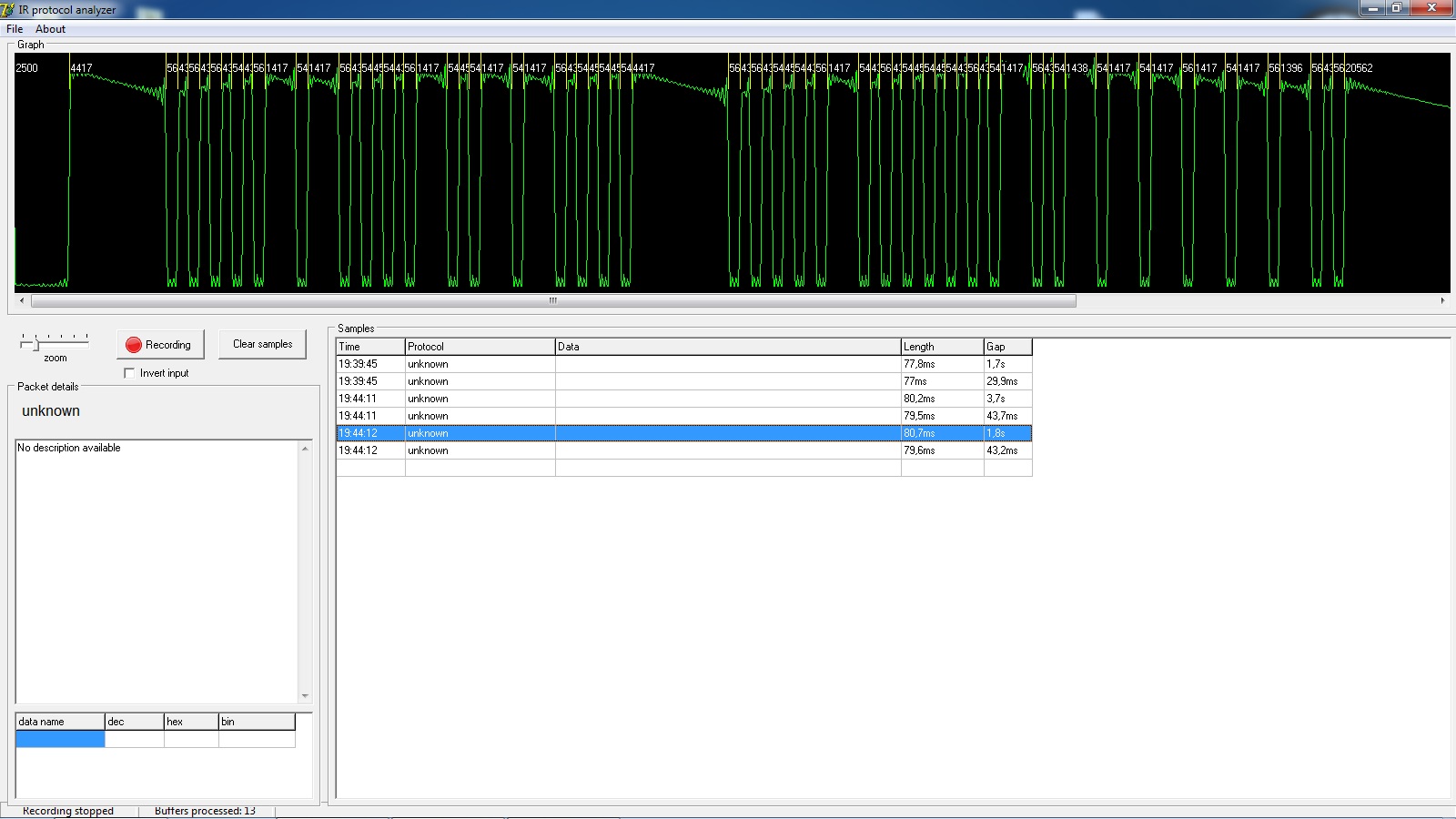

Hallo Forum!
Bis jetzt habe ich irmp in einigen Umgebungen erfolgreich auf AVR
eingesetzt.
Jetzt jabe ich mir diese VolmetallFernbedienung angeschafft um etwas in
der Hand zu haben
http://www.wsdistributing.com/web/wp-content/gallery/vincent-audio/sa-31mk-remote.jpg
Leider scheint das Protokoll keinem der implementierten Protokolle zu
entsprechen.
Ich verwende einen TSOP4836 und habe nach und nach Protokoll für
Protokoll aktiviert.
Habt Ihr nähere Informationen zu den Vincent Fernbedienungen bzw. eine
Lösung für mich ?
Danke und Gruß
Daniel
von technikus (Gast)
Anmerkung:
Google spuckt nur das hier raus
http://www.remotecentral.com/cgi-bin/mboard/rc-prontong/thread.cgi?9405
Ich erkenne den weiteren Kontext aber nicht aus dem was die Jungs da
schreiben...

Du kannst mit IRMP die gesandten Daten aufzeichnen und den Scan hier
ablegen. Dann schaue ich mir das an.
Wie das geht, steht hier:

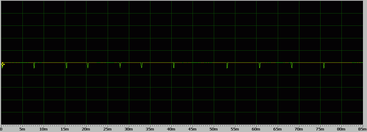

So, es klappt bei mir nicht mit den Repeat Codes, aber ich weiss
wenigstens, warum.
Die standardisierte NEC_REPEAT_START_BIT_PAUSE_TIME liegt bei 2250µs,
bei meinem beiden Fernbedienungen aber bei 4200µs und liegt damit voll
im Bereich der normalen NEC_START_BIT_PAUSE_TIME. IRMP erkennt also
einen normalen FB Code und verlangt mit Recht nun Daten. Da kommt aber
nur der eine kurze Puls wie in diesem Oszillogramm:
https://www.mikrocontroller.net/attachment/78767/NEC-Repeat.JPG
Und das wird von IRMP verworfen. Es hilft natürlich auch nichts,
NEC_REPEAT_START_BIT_PAUSE_TIME auf 4200 zu drehen, denn es gibt keine
Möglichkeit, echten Datenframe und Repeatframe auseinander zu halten.
Macht nix, dann muss ich meinen alten Herrschaften nur sagen, das sie
tippen müssen. Das Audiodings speichert dann sowieso die Daten im
EEPROM, so das sie nicht allzuviel hämmern müssen.

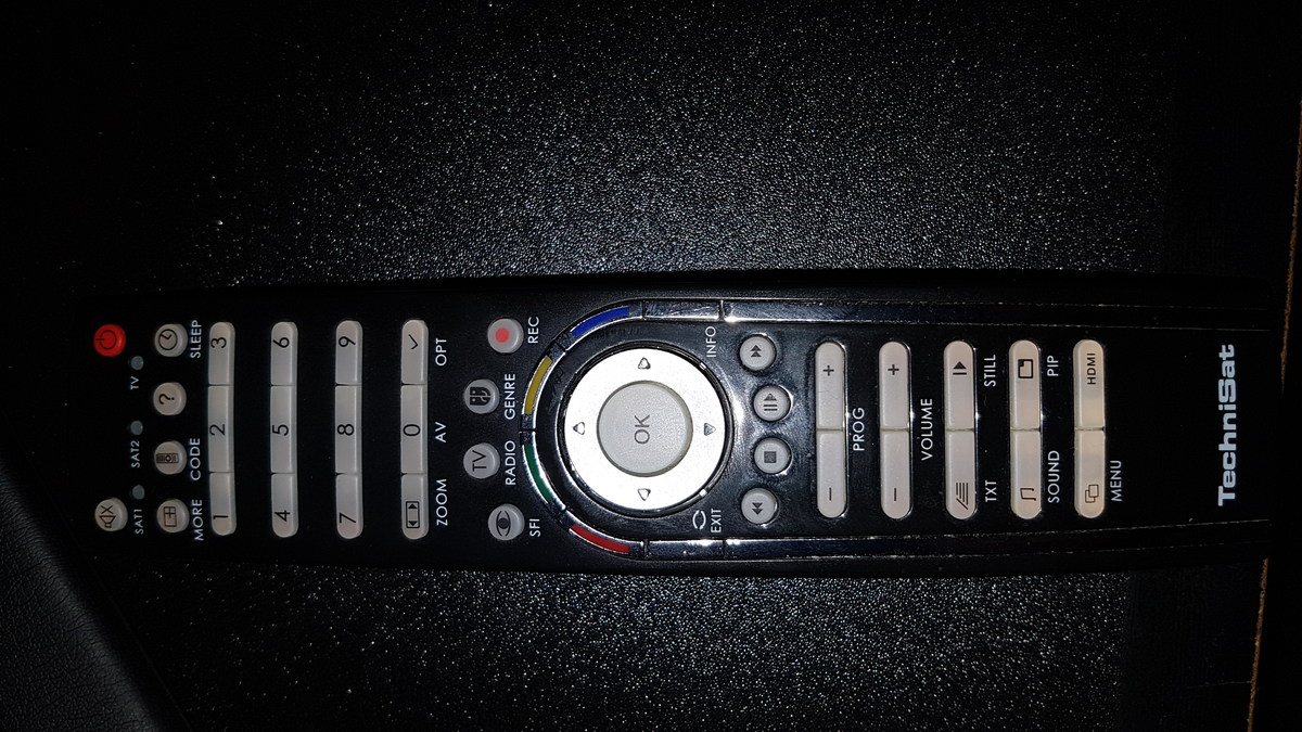

von ADG (Gast)
Nochmal Guten Abend
Bin gerade dabei mein Fernbedienung für meinen Alten Satresiver
einzulesen
Dabei ist mir aufgefallen das 2 Sachen merkwürdig sind
Der ATMEGA und der ESP8266 erkennt bei der der Taste "OK" der
Fernbedienung
folgen den CODE
protocol 7 -> RC5 ?
address  8
command  80
Sollte es nicht IRMP_RECS80EXT_PROTOCOL sein "protocol 12" da es
Technisat ist und wenn ich nun den Code Sende über IRSND eragiert der
Reviser nicht.
Vielleicht kann mir von euch Jemand helfen.
Danke ADG
ADG schrieb:
> Ich darf euch heute Abend meine Anpassungen für IRSND UND IRMP
> vorstellen
Vielen Dank! Ich werde die ESP8266-Teile in den aktuellen IRMP-Source
übernehmen.
> Fernbedienung
> folgen den CODE
> protocol 7 -> RC5 ?
> address  8
> command  80
Wenn ich den beigefügten Scan auswerte, bekomme ich:
protocol 7   = RC5
address 0x08 = dec 8
command 0x57 = dec 87
Bis auf das Kommando stimmt es also überein. Das solltest Du nochmal
überprüfen.
> Reviser nicht.
Nein, es ist definitiv RC5. Ich habe mit dem Linux-IRSND genau obige
Daten ausgegeben und es ergibt sich dasselbe Muster. Zu Deiner Frage
wegen des Herstellers: Es gibt Hersteller, die durchaus verschiedene
IR-Protokolle nutzen bzw. genutzt haben. Dazu gehört zum Beispiel auch
Technisat.
von ADG (Gast)
Guten Morgen
und guten Morgen UKW
ja du hast recht habe es auch noch herausgefunden das es RC5ex ist.

Um das Problem zu untersuchen, habe ich mal mit einem Power-Kommando für
ein DVB-T angefangen, der von IRMP noch als RECS80 erkannt wird aber mit
IRSND ans Gerät zurückgesendet, keine Reaktion.
Folgendes verstehe ich dabei nicht:

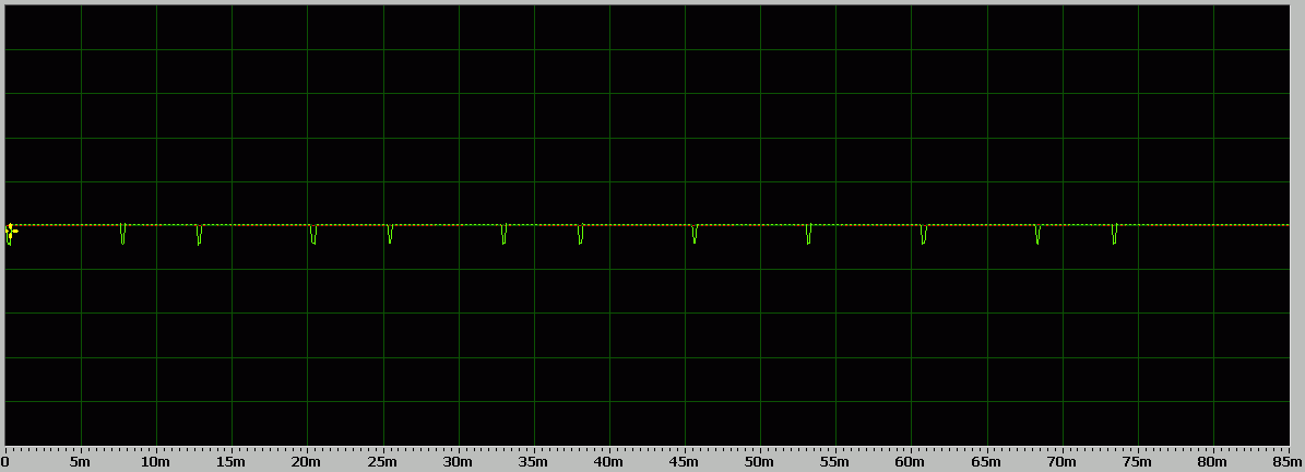

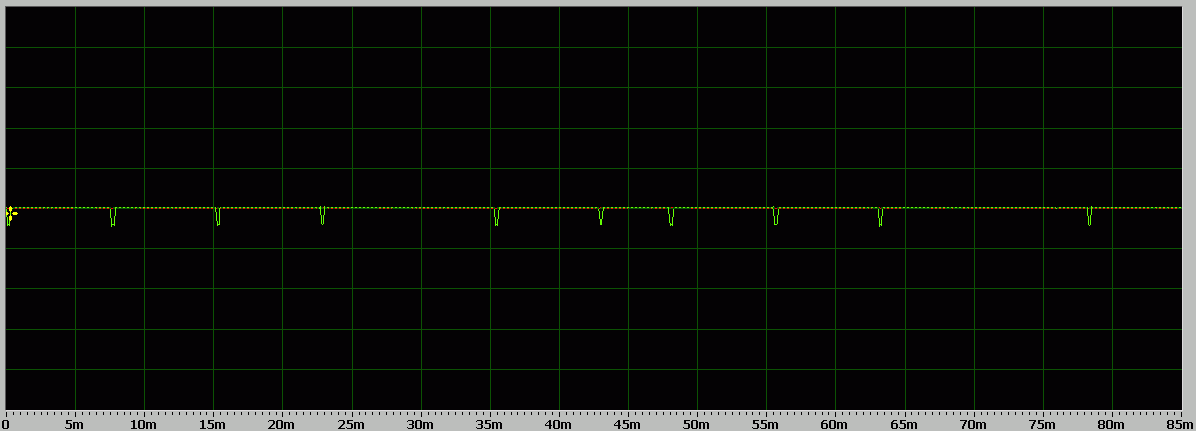

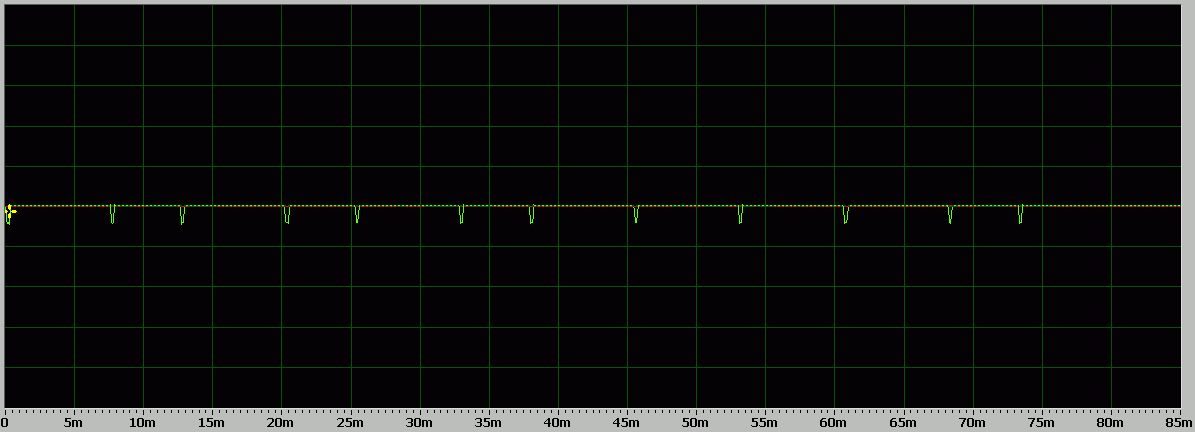

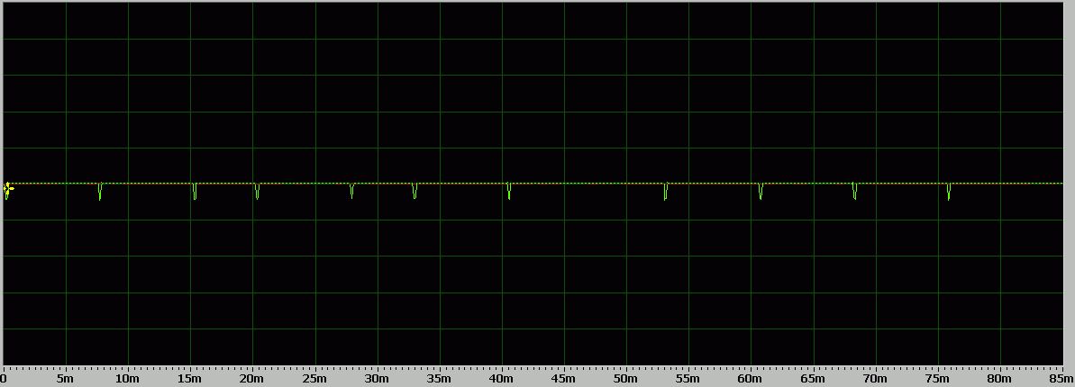

Die originale FB sendet, immer alles pro einzelnem kurzen Knopfdruck,
abwechselnd 2 versch. Frames (Dateien dt-pow-rec1/2.gif). Nennt man wohl
Toggeln?

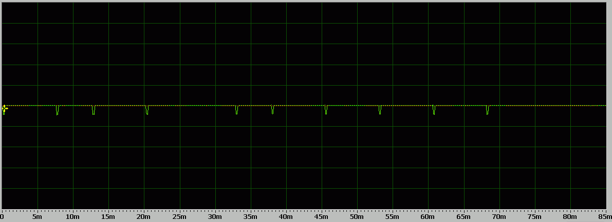

Sende ich die emfangenen IRMP_DATA mit IRSND, sendet der scheinbar
jedesmal einen anderen Frame (ich habe die ersten 5 als
dt-pow-snd1-5.gif aufgefangen) aber keins identisch mit den original
Frames? Protokoll evt. falsch erkannt?
protocol: 0x06   RECS80   address: 0x0005   command: 0x001E   flags:
0x00
ps: F_INTERRUPTS = 20000, Mega8 @8Mhz mit gut kalibriertem internen Osc.

von batman (Gast)
Moin. Die Senderoutine für RECS80 scheint die Frames um ein Bit
rechtsvorschoben zu senden. Das Toggelbit erscheint auf Pos.3 statt 2.
Wenn ich den Sendepuffer vorm Senden nach links schiebe, kommen die
Kommandos teilweise an.

Flashed Mode
Eine Flashed Mode Transmission kann man nicht mit einem üblichen TSOP
Schmalband Receiver empfangen. Zum Scannen des Codes bis ca. 10 cm
Entfernung tut es als "Breitband-Receiver" ein Fototransistor mit Pullup
zw. 10k-50kOhm. Größere R strecken die Pulslänge, was manchmal
vorteilhaft ist.
Senden im Flashed Mode funktioniert dagegen hier ganz normal mit IRSND,
d.h. die Modulation stört den Breitband-Empfänger(TV) anscheinend nicht.
Ich empfehle allerdings eine gute Sendepower. Ich pulse 500-600mA, also
ein knappes Watt. Die originalen Flasher-FB haben alle 2 Sendedioden.

von Marcel (Gast)
es gibt da ein Samsung Protokoll das nutzt nicht 4500µs sondern
irgendetwas um die 1800µs als Startbit. Kann das Jemand implementieren,
bestätigen oder mir einen Vorschlag machen wie ich das dennoch gut
umgesetzt bekomme?
Es handelt sich bei dem Gerät um einen AV-Receiver von Samsung. Im
Anhang mal ein paar Aufzeichnungen zu dem Protokoll und zu den
funktionierenden und implementierten Samsungprotokollen als Vergleich.
Danke und Gruß
Marcel
> umgesetzt bekomme?
Am besten machst Du mittels IRMP_LOGGING ein paar Scans. Wie das geht,
ist im Artikel erklärt. Wenn Du sie mir schickst, baue ich das ein.

von Marcel (Gast)
Frank M. schrieb:
>> umgesetzt bekomme?
danke für die Antwort. Haben jetzt mal die Daten aufgezeichnet. Siehe
Anhang.
Danke! Gruß Marcel
Marcel schrieb:
> Haben jetzt mal die Daten aufgezeichnet. Siehe Anhang.
Danke, schaue ich mir an. Es ist ein sehr interessantes und absolut
exotisches Protokoll: 2 verschiedene Pulslängen und 3 verschiedene
Pausenlängen. Ist mal etwas ganz anderes :-)
Sobald ich mehr herausbekommen habe, melde ich mich wieder.
> Anhang.
Im IRMP-Artikel unter Download findest Du die Version 3.0.7 im SVN.
Änderungen:
  - Neues Protokoll: SAMSUNGAH (ich wusste keinen besseren Namen)
  - Einige Verbesserungen für den ESP8266-Support
Mit dieser Version sollte Deine SAMSUNG-Fernbedienung auszulesen sein.
Ich habe Adresse und Kommando erstmal folgendermaßen aufgeteilt, weil
ein Frame 48 Bit hat:
  0..15 Adresse
 16..31 wird ignoriert, ist sowieso bis auf 1 Bit immer 0
 32..48 Kommando
Damit bekommt man für Deine Scans:
