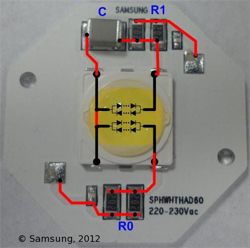

Ich finde sie sehr interessant,weil sie sich direkt an 230V betrieben
lassen und dadurch die Effizienzverluste eines AC/DC-Wandlers entfallen.

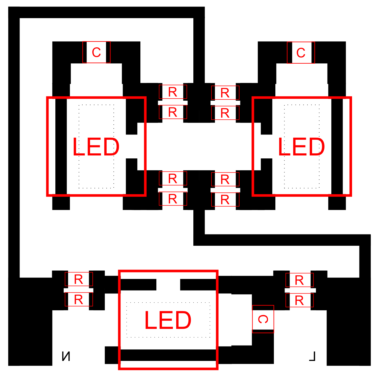

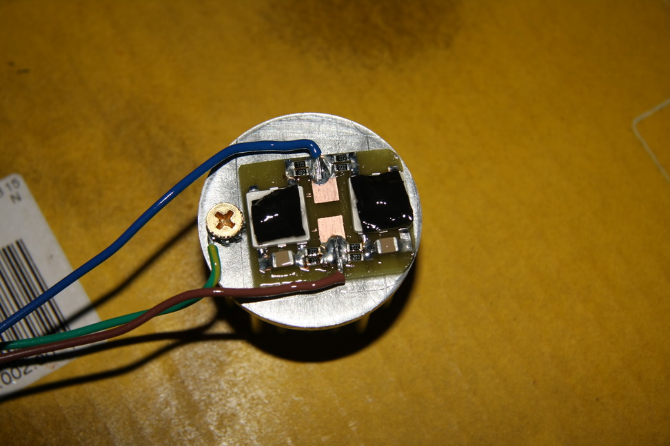

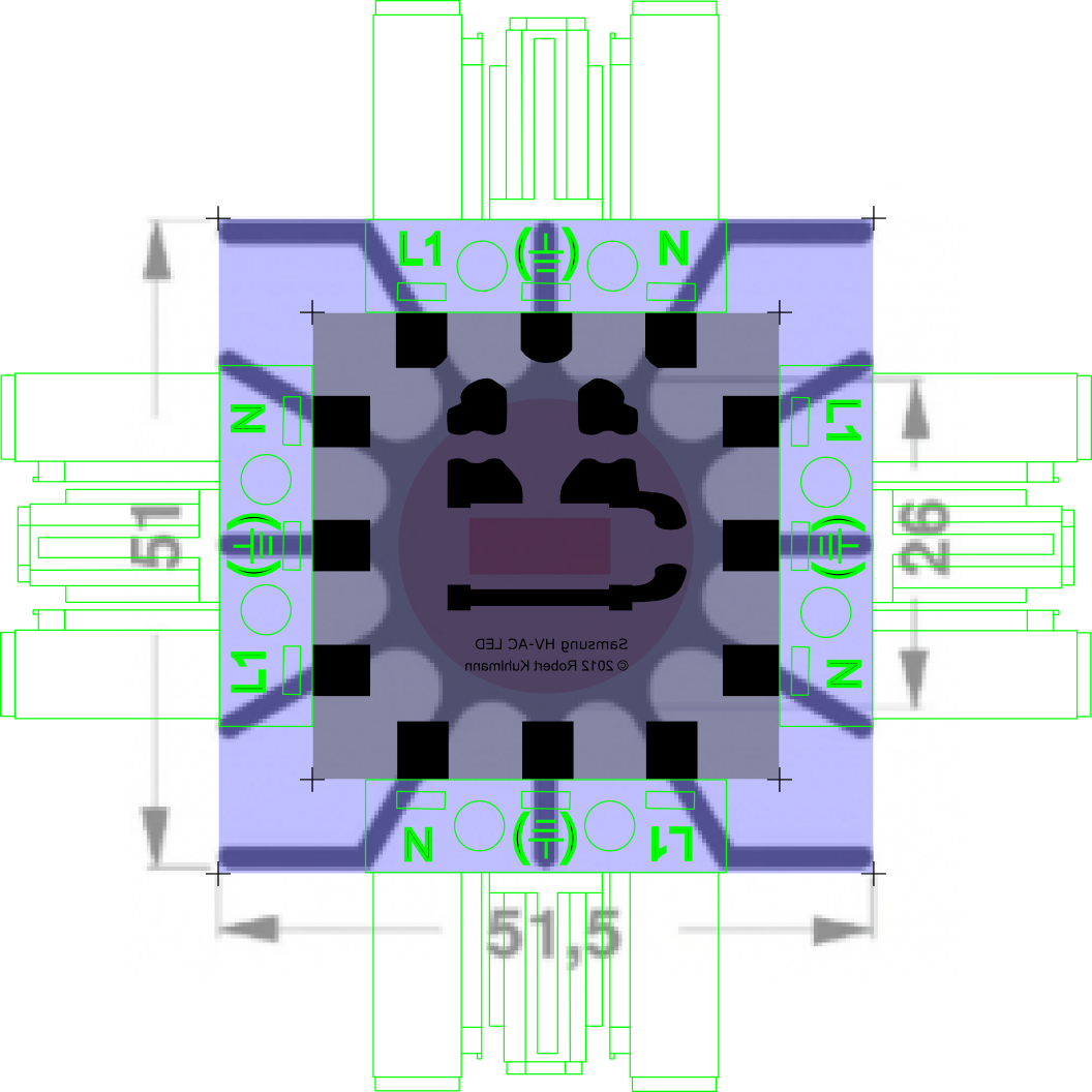

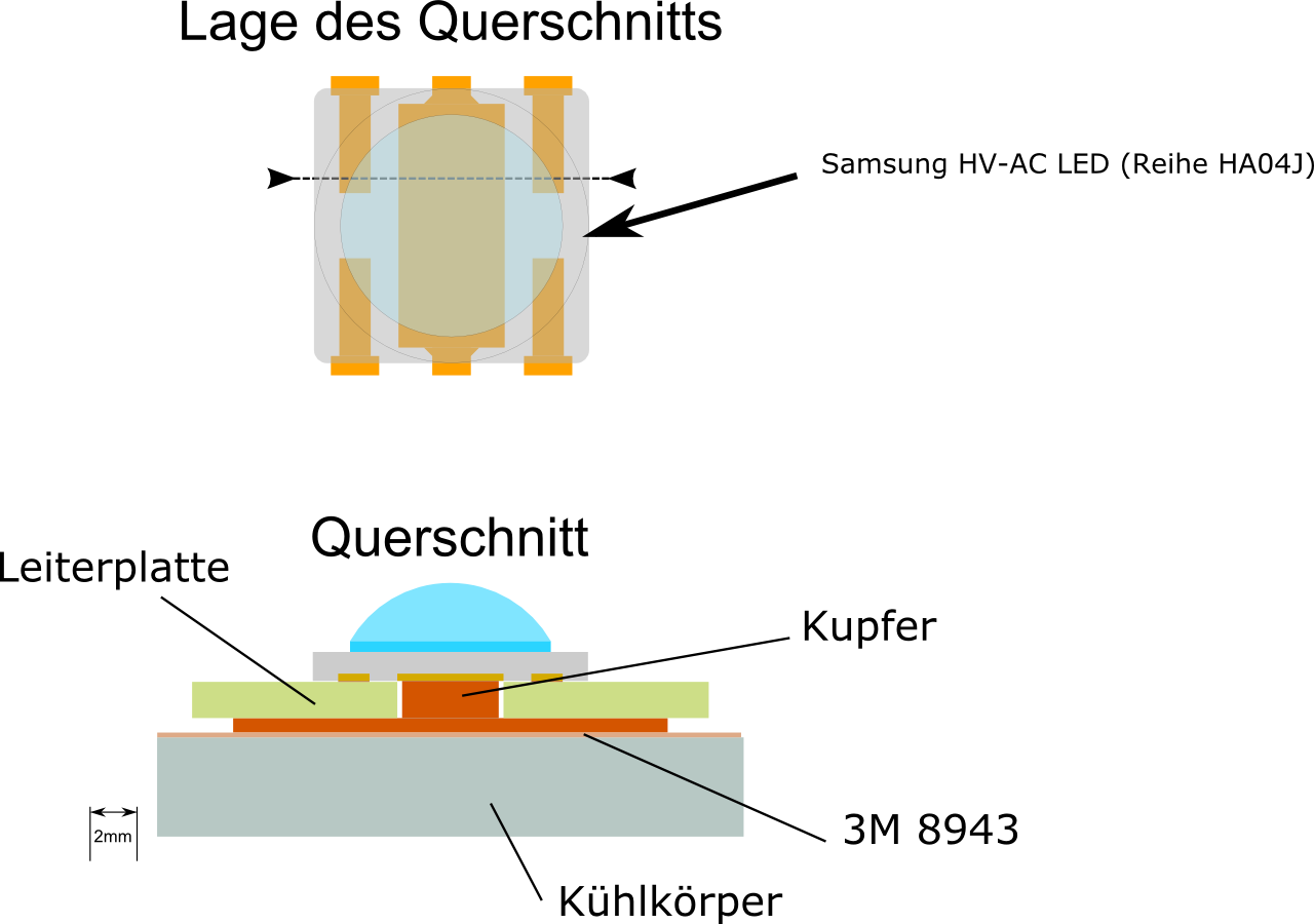

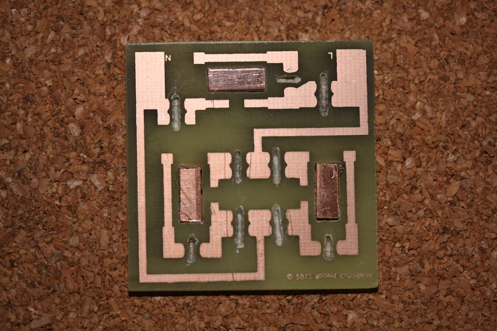

Ich habe zunächst auf der Basis von Proma Cobritherm Leiterplaten
gearbeitet, damit die Wärme der LED gut abgeleitet wird. Inzwischen
setze ich aber auf normale Leiterplatten, die im Bereich des
Kühlanschlusses der LED ausgefräst werden. Dort setze ich einen
passenden Block aus Aluminium oder Kupfer ein, der zur LED und zum
Kühlkörper hin jeweils mit Zwei-Komponenten-Wärmeleitkleber
(ArcticSilver) den notwendigen Kontakt erhält.
Meine ersten Erfahrungen: Ein Betrieb oberhalb von 3,3 Watt ist wohl nur
mit aktiver Kühlung sinnvoll möglich. Dann allerdings problemlos im
Dauerbetrieb sogar leicht oberhalb von 4,5 Watt bei extremer Helligkeit
(>350lm).
Ich versuche allerdings mit passiver Kühlung aus zu kommen, damit bei
einem Ausfall des Lüfters nicht gleich die teuren LEDs verbrutzeln,
werde also auf eine Bestückung mit 2,5kOhm Lastwiderständen umstellen
(bisher 2kOhm). Zum Einsatz kommen bisher SMD-Widerstände (Bauform 1206;
0,25Watt), wobei ich mich an den Vorschlag des Datenblatts halte und
jeweils zwei Widerstände parallel verwende, um einen besseren
Überspannungsschutz zu haben.

P.S.: Die im Datenblatt abgebildete Platine gibt es leider nicht zu
kaufen und die Abbildung zeigt auch ein anderes Modell (vielleicht einen
Prototypen?), was man an den abweichenden Lötanschlüssen der LED
erkennen kann.

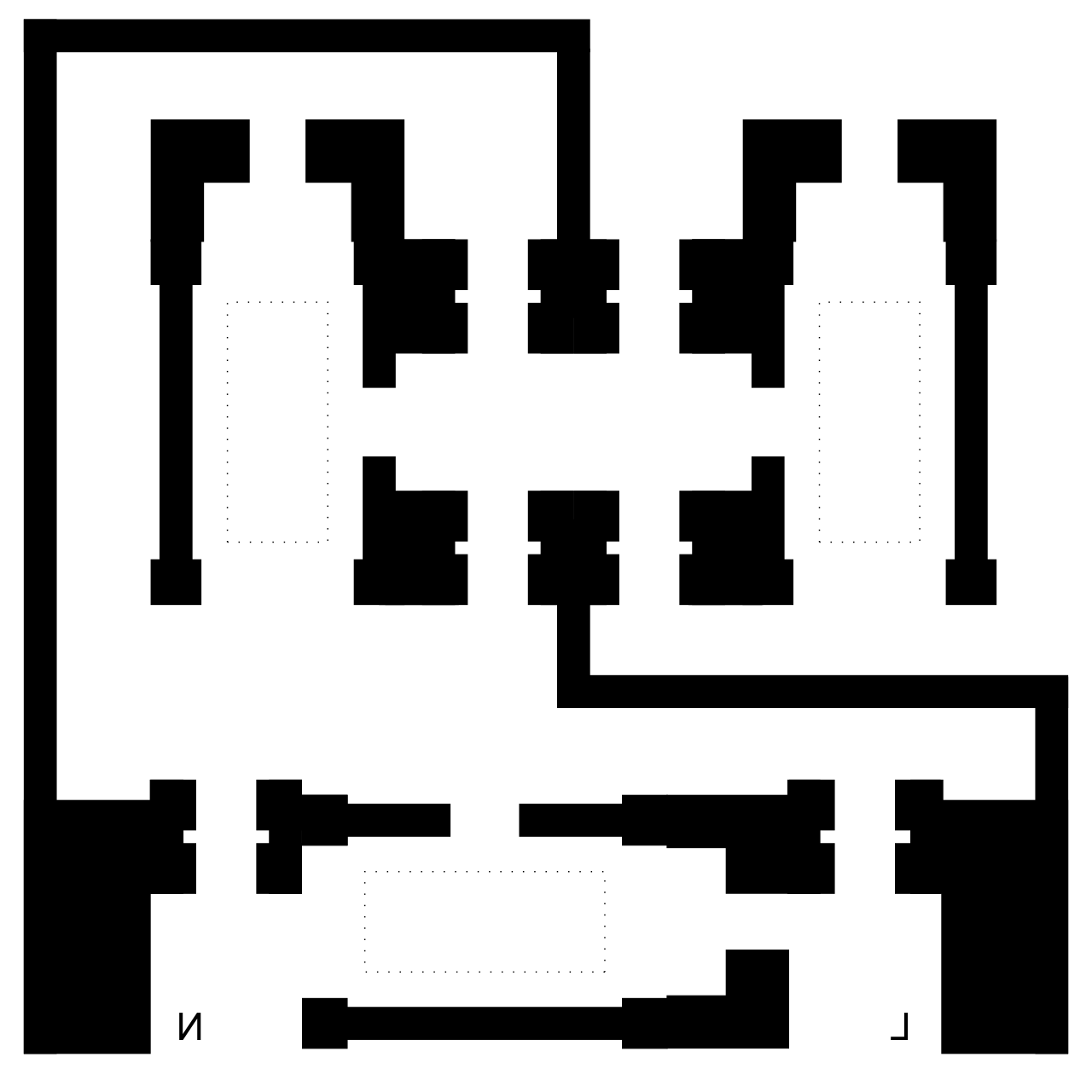

P.P.S.: Meine Platinen erstelle ich mit der Tonertrasfer-Methode, die
hier im Forum ja hinreichend und umfassend beschrieben und diskutiert
wurde und mit der ich bisher sehr zufrieden bin. Wenn der Transfer mal
nichts geworden ist, kann man es einfach noch einmal machen, mit
geringstem Aufwand, in sehr kurzer Zeit und sozusagen kostenlos.

Im Datenblatt sind aber Vorwiderstände angegeben. Nix mit "direkt an
230V".
Die Verlustleistung am Rv ist ca. 4W, genausoviel wie die LED selber
braucht.
Deren Wirkungsgrad ist auch nicht so toll: im Mittel 280lm für 4,5W.
Mit Vorwiderstand sind das dann ca. 8,5W für etwa 220lm bis 355lm je
nach Rank, also 33lm/W bis 42lm/W.
Nicht gerade viel. Aber der Einsatz in HV-Systemen ist einfacher.
Blackbird

Auch diese LED braucht eine Strombegrenzung, im Datenblatt einen
Vorwiderstand. Wenn gleich die Flußspannung dieser LED durch die
Reihenschaltung von vielen Elementar-LEDs sehr hoch ist, hier ca.
200Veff, sprich 280VDC, und damit der Vorwiderstand eher klein ausfallen
kann.

Was mal Käse ist. Wenn man die Spannungsfestigkeit erhöhen will, muss
man in REIHE schalten, denn nur dann teilt sich die Spannung auf zwei
Widerstände auf. Was aber hier nicht sonderlich relavant ist. Es fallen
nur ca. 30Veff über dem Widerstand ab, das hält auch ein 1206
problemlos. Die LED muss sowieso gegen Berührung isoliert werden, denn
sie liegt direkt auf Netzpotential.

Noch vergessen: der Vorwiderstand muß auch die halbe Versorgungsspannung
aushalten, mindestens!
Also ca. 170V. SMD-Rs machen das nicht mit. Aber man kann ja mehrere in
Reihe schalten (gleiche R-Werte).
Blackbird
von Blackbird (Gast)
Fehler meinerseits: Spannung über dem Vorwiderstand: 29mA * 2,2kOhm =
64V oder 26,5mA * 2,5kOhm = 66V
Blackbird

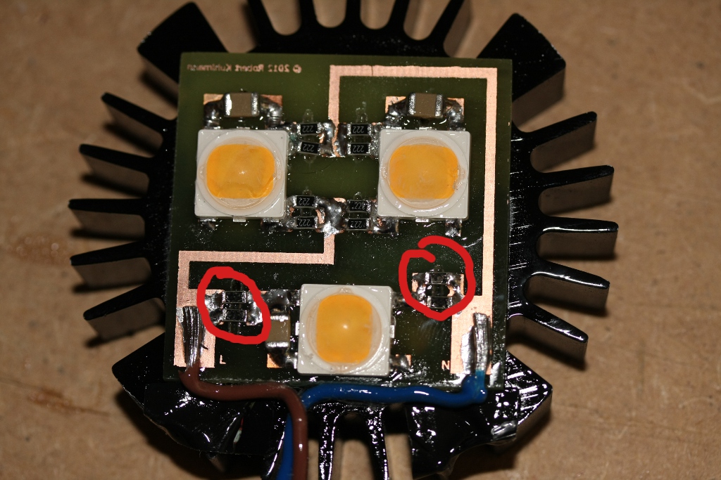

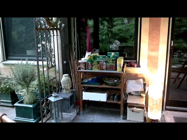

Auf dem Foto ist ein Prototyp mit 6 HVAC-LEDs (mit insgesamt ca. 24
Watt) bei vollem Tageslicht zu sehen (im rechten Bildbereich). Ich finde
die Lichtfarbe sehr angenehm.

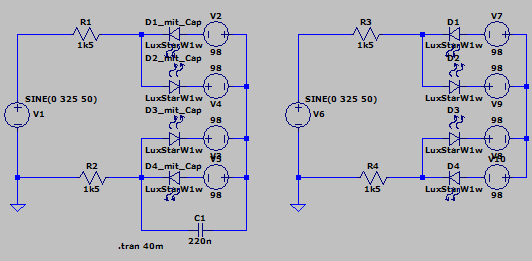

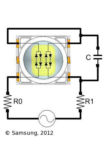

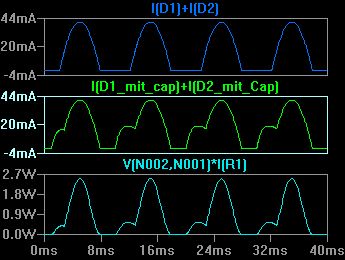

Könnte man nicht einen Teil der Pv auf einen C abwälzen? So nach 'guter'
alter 'transformatorloses Netzteil' Sitte. Dann nochn Surge Supressor
über die LED.

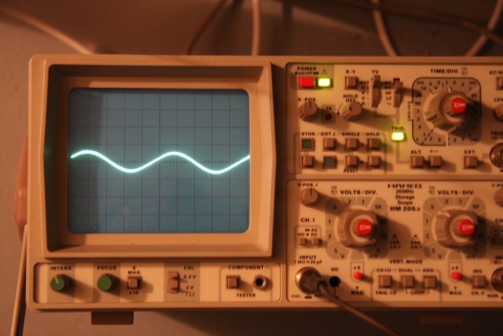

Du meinst wahrscheinlich die Netzfrequenz, nicht die Netzspannung.
Das Flackern wäre für mich das absolute Ausschlusskriterium gewesen.
Aber da flackert nichts. So etwas solltest Du nur schreiben, wenn Du es
auch selbst ausprobiert hast.
Ein entsprechendes Beweisvideo kann ich von hier aus leider gerade nicht
hochladen, werde das aber heute Abend noch nachholen.
P.S.: Eventuell funktioniert ja sogar der Anhang zum Beitrag. Dann wäre
das mit dem Beweisvideo natürlich schon erledigt. Dort müsste sich das
Flackern bemerkbar machen, ist aber nirgends zu sehen.
von Alexander S. (esko) Benutzerseite
Das ist ein 50 oder 100 Hz "blinken" kein wirkliches Flackern im Sinne
von Flicker [1] und mit einer normalen Kamera, welche nur mit 25 Hz
aufnimmt, nicht festzuhalten.
[1] http://de.wikipedia.org/wiki/Flicker

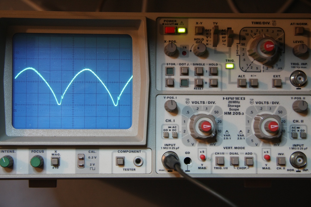

von ArnoR (Gast)
Datenblatt Seite 7 ganz oben. Da kannst du den Stromfluss prima sehen.
Die Dinger flimmern mit 100Hz und einem kleinen Stromflusswinkel von nur
etwa 100°.

von Robert K. (robertkuhlmann)
Alexander Schmidt schrieb:
> Nein, durch die Trägheit der Temperatur des Glühwedels flimmert sie
> praktisch nicht. Der emitierte Lichtstrom der Glühbirne ist reine
> Wärmestrahlung und somit nur von der Temperatur⁴ abhängig.
In Zeitlupenaufnahmen von Glühbirnen sieht man die Helligkeitsschwankung
recht deutlich, finde ich. Aber sei's drum.
> Du siehst es wahrscheinlich nicht, weil die Lampe
> gegenüber dem Umgebungslicht nicht hell genug ist.
Weder bei Tageslicht, noch als einziges Leuchtmittel im dunklen Keller
ist da ein Flackern zu sehen. Es könnte eher daran liegen, dass die LED
zu hell ist, um das sehen zu können. Direkt hinschauen kann man
jedenfalls kaum, weil die LED ohne zusätzlichen Diffusor sehr intensiv
blendet.

von ArnoR (Gast)
> Besonders spannend finde ich, dass Du vom Verhalten deiner Cree-LED auf
> das der Samsung-LED schließt.
Besonders spannend finde ich, dass du meinst, eine Cree-LED verhalte
sich grundsätzlich anders als eine Samsung-LED.
> Ein Diagramm zum Lichtstrom über die Zeit fehlt ja leider im Datenblatt.
Nein. Das oben schon erwähnte Diagramm (Seite 7 oben) zeigt den
Lichtstrom innerhalb der Halbwelle (rote Kurve) mit guter Genauigkeit,
wie man dem Diagramm über den Zusammenhang zwischen Strom und Lichtstrom
auf Seite 8 mitte entnehmen kann.

So. Samsung hat geantwortet und das äußerst umfangreich und umfassend.
Und oben drauf gab es noch das komplette Kompendium zur HVAC-Technik (61
Seiten) von Samsung mit äußerst detaillierten Implementierungstipps.
Das nenne ich Kundenservice vom Allerfeinsten.
Zur Verbesserung des Flimmerverhaltens, wird auf Schaltungstechnik
gesetzt.
Samsung schreibt:
> regarding flicker, actually what we are doing to improve this quality
> is adding circuit technics.
> more concretely say, we enlarge on-time-duty-ratio by adding chip
> capacitor between LED Package and ballast resistor.
> normal AC-LED operating on-time duty ration is 50%, but from this year,
> this new driving technics applied to set application and we can get nearly
> 80% on-time duty-ratio.
> actullay after that, nearly almost customer says flicker is well improved
> but not entirely rejected.
> for more detail information, you can see attached application note file.
> at page 12, you can see final waves to improve flicker similar to any
> other solutions.
> and at page 30, you can see Samsung HV-AC driving method adjustable.
> we recommend fifth driving method - RC Switch (Resistor Capacitor Switch
> Load 220/230Vac).
Ich werde der Schaltung den zusätzlichen 200nF Kondensator gönnen. Die
passende Schaltung und Größe der Widerstände habe ich bereits.
Aus der Dokumentation wird auch sehr deutlich, dass man mit 83°C im
4,5Watt-Betrieb knapp 30.000 Stunden erreichen kann - bei kühleren
Temperaturen über 50.000, wobei bei 4,5Watt und 50°C die Leuchtstärke
nach 25.000 Stunden auf unter 90% fällt (bei 85°C nach 10.000 Stunden).

von Falk B. (falk)
http://www.mikrocontroller.net/topic/goto_post/1553359
Zu einfach und uncool? Da flimmert rein gar nichts mehr.

Da musst Du dich an Samsung wenden, von denen ist die Zeichnung nämlich.
In der Samsung-Produktdokumentation sind alle Werte aufgelistet. Ich
kann mir das Rechnen also ersparen und werde es mit dem Vorschlag von
Samsung versuchen, der sich bestens in meine existierendes Layouts
integrieren lässt.
Zu aufwändig im Verhältnis zum Nutzen, wohl nicht komplett in SMD zu
realisieren und deshalb auch zu groß. Was keine Aussage über die
Qualität deiner Idee sein soll. Sie kommt nur für mich momentan einfach
nicht in Betracht.

Mich würde aber mal der Schaltplan interessieren, wie man mit einem
Kondensator an einer AC-LED den Flicker reduzieren will!
Wunsch erfüllt (siehe angehängte Grafik).

Englisch, aber man kann herauslesen, dass die "Kondensatorlösung" vor
kurzem freigegeben wurde und die Kunden berichten, dass sie eine
deutliche Verbesserung darstellt.

(Aktuelles Layout für 3LEDs mit je 4 Widerständen und einem Kondensator
siehe Anhang).
P.S.: Im Layout sind die Wärmepads der LED nicht in Kupfer ausgeführt,
weil ich den Kontakt nicht durch Löten, sondern per Wärmeleitkleber
herstelle.

Da es sich bei der Dokumentation von Samsung nicht um internes Material
handelt und ich auch nicht zur Verschwiegenheit aufgefordert wurde, habe
ich sie mal angehängt, damit Du dir selbst ein detailliertes Bild machen
und inhaltlich fundierte Kritik äußern kannst.

von j. c. (jesuschristus)
Ja, 200n bringen gleich mal gar nichts. Simuliers mal. Homöopathische
Auswirkungen.

von Achim S. (Gast)
> Außerdem glaube ich nicht so ganz, dass die 600nF den Stromflußwinkel so
> viel positiv verbessern.
Die Kondensatoren parallel zu den LEDs sollen offenbar dafür sorgen,
dass Strom an den LEDs vorbei fließt, wenn der Momentanwert der
Netzspannung noch niedriger ist als Durchlassspannung der LEDs. Der
Oberwellenanteil in der Gesamtstromaufnahme wird dadurch tatsächlich
reduziert (laut Application Note PFC 0.95 statt 0.79, das mag sogar
stimmen). Da der Zusatzstrom aber an den LEDs vorbeigeht, ändert sich am
Stromflusswinkel durch die LEDs (und dem Flackern) praktisch nichts. Es
wird einfach etwas mehr Leistung in den Vorwiderständen verbraten. Der
Netzbetreiber hat tatsächlich einen Vorteil, weil er etwas weniger
Verzerrungsblindleistung liefern muss und dafür etwas mehr Heizleistung
verkaufen darf.

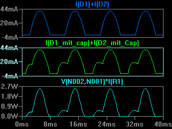

von Falk B. (falk)
Meine Simulation sagt, dass der Stromfluss grauenvoll wird.
von Timm T. (Gast)
Das glaub ich gern. Schlimmer als der Ladestrom einer Brücke mit Elko?

Also die Platine ist zwar nicht perfekt gelungen (habe das nachträgliche
Einbrennen des Toners vergessen), aber elektrisch einwandfrei.
Momentan trocknet der Schutzlack zweier Leuchtmittel mit je zwei LEDs
(auf dem Bild sind die LED-Linsen mit schwarzem Klebeband abgedeckt).
Die Platinen sind für Dauertests mit 2,2kOhm Vorwiderständen bestückt.
Die Kühlkörper (4,35 K/W; Verlustleistung je LED 2,75Watt,
Bauteil-Wärmewiderstand je LED 4,7K/W)) sind zur Sicherheit mit
Schutzerde verbunden (Zahnkranz mit M4-Schraube), weil der Kühlkörper
berührt werden kann und zugleich die Anschlussleitungen nahe am
Kühlkörper verlaufen. Das wird später noch besser gelöst werden.
Die Platinen werden zusätzlich zum Schutzlack noch bis zur Höhe der
LED-Basis (also bis zum Beginn der Linsen) vergossen.
Oben drauf kommt eine Plaxiglasplatte mit zwei versenkten Löchern, deren
schräge Innenkanten mit Metall ausgeschlagen werden und dadurch als
Reflektoren dienen.
Über diese Plexiglasscheibe (ca. 3-4mm) kommt je nach Anwendung
eventuell noch eine Diffusorscheibe.
In den nächsten Tagen baue ich noch die Varianten mit 3 LEDs und eine
besondere Form mit einer LED mit drei Zuleitungen, bei der die
Widerstände und der Kondensator gesondert untergebracht sind, sodass die
LED-Platine nur die LED, die Wärmeableitung darunter und drei
Kabelanschlüsse aufnehmen muss.
von RS (Gast)
Wie sollen den da über 5W durch das FR4 in den Kühlkörper gelangen?. Da
wird deine LED wohl den Hitzetot sterben.
von Timm T. (Gast)
Mist, wieder zu spät auf die Bildgröße geschaut...
Der Anschluss des PE ist so nicht in Ordnung.
von Peter II (Gast)
genau, für soetwas gibt es wesentlich bessere Grundmaterialen:
http://www.conrad.de/ce/de/product/530482/
von Falk B. (falk)
@  Robert Kuhlmann (robertkuhlmann)
Hmmmm . . .
Der Kühlkörper allein schon, aber
Und wie hoch ist der Wärmewiderstand deiner FR4 Platte? 5,5W sind kein
Pappenstil. Mal über den Daumen gepeilt. FR4 hat ca. 0,3 W/mK
Wärmeleitfähigkeit, macht bei einer Platte von ca. 20x30x1,5mm ca.
8,3K/W, real eher 10-15K/W. So, nun rechne mal. Von den zu geringen
Kriechwegen von L/N zum Kühlkörper mal ganz zu schweigen, siehe
Leiterbahnabstände.
Edelpfusch. Da muss MINDESTENS ein Ringkabelschuh dran.
Hoffentlich.
Die Schutzerde ist natürlich nicht korrekt angeschlossen, aber wie das
so ist, hatte ich gerade keinen entsprechenden Kabelschuh mehr in der
Grabbelkiste. Und eine Kupferschraube hätte ich auch lieber genommen.
Die bisher ungenügende Kriechstrecke zwischen Platine und Kühlkörper
wird durch ein andere Layout behoben (siehe Anhang), das ich bisher aber
noch nicht aussägen konnte, weil meine neue Säge noch nicht eingetroffen
ist.
Zusätzlich ist der Schutzlack nicht so gut geeignet, wie ich es gerne
hätte und muss durch einen anderen ersetzt werden.
Was die Wärmeableitung angeht:
Unter der LED befindet sich eine Aussparung in der Platine, die genau
der Größe des Wärmepads der LED entspricht. In diese Aussparung ist eine
1,5mm dicke Kupferplatte eingepasst und diese ist wiederum per
Wärmeleitkleber (Arctic Silver; 4 W/mK) mit der LED und dem Kühlkörper
verbunden. Dadurch müsste sogar eine bessere Wärmeableitung erreicht
werden, als mit Cobritherm, bei dem sich ja zwischen Aluminium und
Kühlpad immer noch die (wenn auch dünne) Isolierschicht befindet (mit
lediglich 1,45 W/mK).
Im nächsten Schritt wird das neue Layout verwendet und der Schutzleiter
wird auf der Unterseite des Kühlkörpers vorschriftsmäßig beschuht und
verschraubt - versprochen. :-)
Proma Cobritherm benutze ich nicht gerne als Basis, weil es sich per
Hand nur extrem schlecht löten lässt.
Ich finde Eure Aufmerksamkeit und vor allem den kritischen Blick auf die
Ergebnisse prima und danke Euch allen sehr dafür. Weiter so. (muss ja
auch mal gesagt werden)
von Falk B. (falk)
Macht kein Mensch.
>verbunden.
Sowas kann man sich mit dem passenden Trägermaterial sparen, siehe der
Link oben.
Man braucht einen GROßEN Lötkolben mit BREITER Spitze, ich sag mal
100W++ mit 5mm breiter Meißelspitze und reichlich Lötzinn. Vorwärmen
könnte helfen.
Achim S. schrieb:
> ...Da der Zusatzstrom aber an den LEDs vorbeigeht, ändert sich am
> wird einfach etwas mehr Leistung in den Vorwiderständen verbraten. ...
Da hast Du leider völlig Recht gehabt und die Vorwiderstände mögen das
gar nicht - jedenfalls nicht in der von Samsung empfohlenen Dimension.
Mit eingebautem Kondensator brennt auf einer Platine mit 2LEDs immer
zumindest ein Widerstandspärchen nach wenigen Sekunden durch.
Im ersten Moment dachte ich, ich hätte einen Fehler auf der Platine
eingebaut oder Flussmittelreste nicht ausreichend entfernt. Nachdem aber
die zweite Platine nach der gleichen Zeit und in derselben Art und Weise
abgeraucht ist, liegt es offenbar an den überlasteten Vorwiderständen.
Samsung hat dazu leider noch nichts geschrieben. Ich werde heute noch
ein paar Versuche machen, um das Problem weiter einzugrenzen. Ansonsten
ist die "RC-Switch"-Lösung in der jetzigen Form erst einmal gestorben,
bis Samsung sich dazu geäußert hat, wie das funktionieren soll.
von Krangel (Gast)
Moin,
wer nicht rechnen kann oder will sollte wenigstens mal simulieren.
Der Kondensator bringt tatsächlich etwas, ob es von der Wahrnehmung
signifikant besser wird ist aber fraglich. Die Simulation zeigt auch
warum die Widerstände abrauchen, die werden mir 2,5W in der Spitze
belastet.
Grüße Krangel
von Falk B. (falk)
@  Krangel (Gast)
Eben. Ausser einer noch wildeen Stromverzerrung bringt es so ziemlich
gar nix. Aber wahrscheinlich hat es das billige Messgerät des
Praktikanten bei Samsung verarscht, der diese "Application Note"
geschrieben hat, und er es bis heute für eine ganz tolle Schaltung hält.
>belastet.
So wenig? Ich hab hier in meiner Simulation 8W, aber in Summe aller
Widerstände, sind bei mir zusammengefasst. Im Mittel sind es immerhin
noch 2,3W! Und die heizen die Platine zusätzlich ORDENTLICH ein!
MFG
Falk

P.S.: Nur so zur Info mal eine aktuelle Platine mit eingepassten
Kupferstücken für die Kühlung (wenn auch mit klitzekleinem Fehler im
Aufdruck - ist ja nur für Tests).

von Falk B. (falk)
@  Krangel (Gast)
>Einsatzbereich, Samsung hat doch nicht vorgegeben unter dimensionierte
>Widerstände zu verwenden.
Doch, schau dir das Datenblatt und die Application Note an.
http://www.samsungled.com/eng/main/fileDownload.asp?file=proPdfData/SPHWHTHAD605S0W0U4.pdf
http://www.mikrocontroller.net/attachment/147321/Application_Note__HVAC__rev1.1.pdf
Eben. Und da siehst Du, dass die Helligkeit in der
Stromverschobenen-Phase über beide LED-Reihen gemittelt vielleicht 10-20
% größer ist, als sie ohne Kondi wäre (schau auf den Leistungsverlauf,
nicht den Stromverlauf) und ausgehen tut sie immer noch! Und das erkauft
man sich dann durch extra-Belastung der Widerstände. Na dankeschön.
stimmt, die von Samsung gezeigten Widerstände (1206?) sind meiner
Meinung nach ungeeignet.
Grüße Krangel
von Peter II (Gast)
Krangel schrieb:
> Hi,
in der Tabelle steht aber die Leistung der Widerstände drin. Außerdem
kann die Platine ja für eine andere Spannung sei, wo diese kleinen
Widerstände ausreichen.

Es gibt Neuigkeiten aus dem Versuchslabor (also meinem Bastelkeller):
Die bereits von mir weiter oben gezeigte 3er-Platine habe ich zunächst
ohne Kondensatoren bestückt und getestet.
Funktion: Einwandfrei
Verbrauch: 16 Watt (also 5,33 Watt pro LED)
Flackern: für mich nicht wahrnehmbar
Dann habe ich die Kondensatoren eingelötet.
Verbrauch: 17 Watt (also 5,66 Watt pro LED)
Mit dem Infrarotthermometer gemessen bleibt die LED-Seite der Platine
deutlich unter 50°C (Hot-Spots kann ich damit natürlich nicht messen).
Der Kühlkörper (2,27 K/W) wird nur lauwarm (< 38°C).
Zu weiteren Messungen bin ich noch nicht gekommen. Aber für den Anfang
ein interessantes Ergebnis. Die Widerstände sind zuvor wohl tatsächlich
wegen eines Fehlers auf zwei Platinen abgeraucht.

Keine Ahnung wo die zwei Watt sein sollen, von 16 auf 17 Watt ist nur 1
Watt Differenz. Und diese Differenz wird durch die höhere in den Leds
und den Widerständen umgesetzten Leistung kommen, siehe
Beitrag "Re: Samsung Hochvolt AC LED Erfahrungen?"
Ich habe meine Platine mit den drei Samsung LEDs jetzt mal mit einer
Fotodiode an meinem Oszilloskop gemessen.
Zeiteinteilung sind 2ms. Man kann die 100Hz sehr gut erkennen. Und man
kann sehr deutlich den zusätzlichen "Buckel" erkennen, der dem
Kondensator zu verdanken ist.
Richtig "dunkel" (also unter 50% Leuchtkraft) wird es nur für ca. 2ms,
womit die von Samsung in den Application Notes angegeben 80% "on-time"
tatsächlich eingehalten werden.

1. Für die durchgebrannten Platinen war eindeutig der Wärmeleitkleber
(ArcticSilver) verantwortlich, der, trotz anderweitiger Aussage des
Hersteller, mitnichten isolierend, sondern perfekt leitend ist. Er ist
also für die Verklebung der LED ungeeignet. Das Kupferstück zur
Wärmeableitung unterhalb der LED wird jetzt angelötet und die Verbindung
zum Kühlkörper erfolgt dann per 3M 8940.
Die Geschichte mit dem ArctivSilver macht auch deutlich, wie wichtig bei
solchen Arbeiten der Trenntrafo wirklich ist. Man weiß während der
Entwicklung nie, was einem so begegnet...

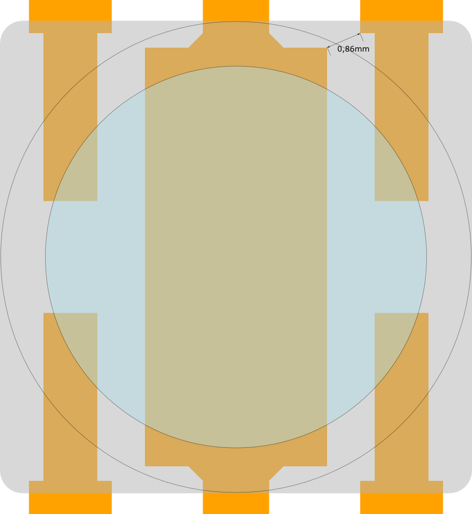

Samsung hat sich leider noch nicht gemeldet, aber die Messe dort ist
auch gerade erst vorbei. Ich habe noch Zweifel, ob die LED überhaupt
eine Bauartprüfung in Deutschland überstehen kann, weil der Abstand
zwischen Cool-Pad und Versorgungsanschluss jeweils nur 1,15mm beträgt
(also insgesamt 2,3mm Kriechstrecke). So weit ich mich informiert habe,
müssten es bei 230V aber mindestens 2,54mm Abstand sein. Weiß jemand von
euch da Näheres? Wie sieht es zum Beispiel aus, wenn man die Schaltung
komplett gegen Feuchtigkeit kapselt? Dürfen die Abstände zwischen den
Potenzialen dann auch geringer ausfallen?
Oder hat Samsung da ein prinzipielles Problem "an der Backe"?

von Peter II (Gast)
steht im Datenblatt nicht das der mittlere Anschluss der LED selber
isoliert ist?
> isoliert ist?
Ja. Das Cool-Pad ist elektrisch von den Versorgungsleitungen isoliert.
Das hilft aber wenig, wenn der Kleber einfach zwischen
Versorgungsleitung und Cool-Pad bzw. zwischen den Versorgungsanschlüssen
überbrückt.
Leider wandert der Kleber unter der LED fast zwangsläufig in Bereiche,
die isoliert bleiben müssen. Also insbesondere bei 230V kein
empfehlenswertes Produkt, denn immerhin hat man so schnell mal volle
Spannung auf der Erde oder eben einen Kurzen.
Ich habe diverse Fotos von den betroffenen Platinen gemacht, kann sie
aber leider erst heute Abend einstellen.
von Peter II (Gast)
ist es am ende nicht doch einfacher mit Cobritherm zu arbeiten?
>Leuchtstoffröhre und einer Glühbirne, bei gleichen Einstellungen am Oszi
>(bis auf die Spannungseinteilung).
Glaub ich nicht, auf den Bildern ist der Regler auf der gleichen
Einstellung. Wo ist die Nullinie?
Naja, wieviel Energie sollen die in den Support für Hobbybastler
stecken?
>Und ich hätte von euch eigentlich eine Reaktion auf die gemessene
>"Lichtausbeute" erwartet. Immerhin war das ein sehr großer Kritikpunkt
>an den Samsung-LEDs.
OK, es sind 80% On-Time. Aber mit satter Aussteuerung, sprich Flimmern.
Schöne neue Welt.
Ich konnte auf die Schnelle nicht so nah an die Leuchtstoffröhre heran
und habe deshalb mit 5mV/Div. gemessen.
Die Nulllinie ist bei der Messung nicht relevant, weil es bei der
Messung nur um den Helligkeitsverlauf, nicht um absolute Messwerte ging.
Sonst hätte ich einen korrekten Versuchsaufbau mit exakt gleichen
Abständen usw. machen müssen. Darum ging es mir in dem Moment aber
nicht.
Man kann gut erkennen, dass der Helligkeitsverlauf durch den Einsatz des
Kondemsators ziemlich genau dem entspricht, was zu erwarten war. Der
Zeitraum ohne Lichtstrom wird deutlich verkürzt. Mehr war nicht zu
erwarten und vom Hersteller auch nicht behauptet worden.
> Schöne neue Welt.
Das Flimmern ist nicht zu sehen, denn es liegt bei 100Hz und die
"Pausen" sind so kurz (2 Millisekunden), dass unser Auge sie nicht
wahrnehmen kann.
Siehe auch: http://de.wikipedia.org/wiki/Flimmerverschmelzungsfrequenz

Sicherheit von Cobritherm bei 230V aus?
Nach meinen Erfahrungen mit dem leitenden Wärmeleitkleber (siehe
angehängte Bilder) erscheint mir die dünne Isolationsschicht der
Cobritherm gleich noch viel dünner, als sie sowieso schon ist (135µm =
0,135mm).

Der Wirkungsgrad der Schaltung liegt grob bei 3,4/5,1 = 66 %.
Im Anhang die LTspice Datei.
> Was für eine Dimensionierung müsste eine solche Spule wohl haben,
> um einen annähernd vergleichbaren Effekt zu haben, wie der Kondensator?
Sie wäre mechanisch deutlich zu groß.
Sie müsste etwa eine Induktivität von 25H haben. Damit wird sie sehr
groß.
Als einfaches Modell in Vorwärtsrichtung taugt diese Beschreibung:
SamsungACled D(Ron=400 Vfwd=72 Epsilon=14)
Zum Rückwärtsverhalten schreibt die AppNote:
> Vf of HV-AC LED is defined by constant sinusoidal current bias, and
> LED die is driven by bi-directional operation. Thus there is
> no reverse voltage concept.
Als Beispiel, wie man das Modell einbindet, ist nochmal die Schaltung
angehängt.

Er war auch noch so nett, mein Layout etwas zu korrigieren. Momentan
bleibt noch zu klären, ob eine Isolierung der Wärmeableitung unter der
LED (z.B. 135µm Glimmer; entspr. mind. 3,3kV Durchschlagfestigkeit)
ausreicht.

Nur mal ein kurzes Update zu Stand der Dinge:
Es hat doch etwas länger gedauert, ein Design hin zu bekommen, dass
sowohl den VDE zufrieden stellt (DIN EN 60335), als auch einen stabilen
und vor allem langjährigen Betrieb der Samsung-LEDs erlaubt.
Dank der guten Zusammenarbeit mit den Koreanern (die den "Hobbybastler"
mit exzellenten Tipps unterstützt haben! Danke vor allem an Young-Jin
dafür) laufen die Prototypen inzwischen elektrisch sicher und zugleich
zuverlässig.
Inzwischen weiß ich auch, warum bisher keine Endprodukte auf Basis
dieser LEDs in Deutschland angeboten werden. Für eine erfolgreiche
Lösung muss man ein wenig um die Ecke denken und vor allem sind die
verfügbaren "Standardlösungen" für LED-Leuchtmittel der falsche Weg
(insbesondere sind Lösungen auf Basis von Cobritherm zwar theoretisch
machbar, aber bei Sperrschichttemperatur und damit Lebensdauer deutlich
unterlegen).
Die "richtige" Vorgehensweise habe ich inzwischen entwickelt und komme
mit
11 Watt Gesamtverbrauch (2 LEDs) und
5cm Durchmesser dauerhaft auf eine
Sperrschichttemperatur von unter 80°C und eine
Kühlkörpertemperatur von 52°C (bei 20°C Umgebungstemperatur; passive
Kühlung; Kühlkörper 2,15K/W) - dies bei deutlich
über 650 Lumen.
Dabei liegen die Teilekosten bei Einzelfertigung für diese Variante bei
unter 25 Euro (inkl. MwSt.). Dafür bekommt man im Handel keine 650 Lumen
LED-Lampe - in warmweiß (2700K) wohlgemerkt! Die liegen eher so zwischen
40€ und 70€.
Die Lampe entspricht jetzt in fast allen relevanten Punkten DIN EN 60335
(z.B. den nicht abwaschbaren Aufdruck bisher mal ausgenommen). Momentan
in Schutzklasse I, weil man den Kühlkörper berühren kann und der deshalb
an Schutzerde angeschlossen ist. Für eine Variante in Schutzklasse II
suche ich momentan noch den passenden Kühlkörper und das passende
Gehäuse. Dann lässt sich das Ganze auch in vorhandenen Lampenfassungen
betreiben.
Aktuell arbeite ich noch an Gehäusen, die den Anforderungen der Norm
entsprechen (Druckfestigkeit < 2mm bei 20N; schwer entflammbar usw.)
Bilder folgen bald.

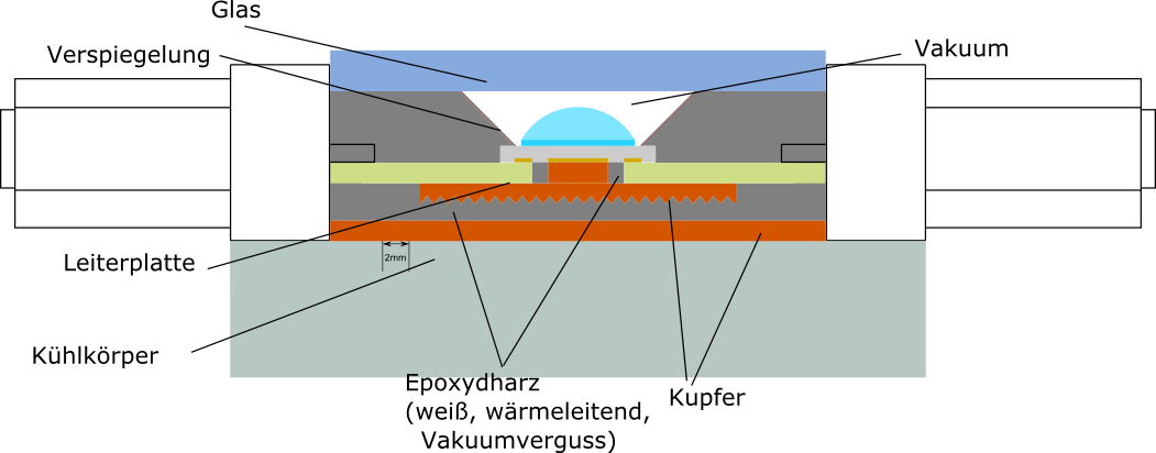

Ich finde eine Diskussion um theoretisch zu erreichende lm/W-Werte zwar
auch interessant, aber noch spannender sind doch realisierte Projekte,
wie sie z.B. Georg beschrieben hat.
Ich will mal kein weiteres Geheimnis daraus machen und meine aktuelle
Konstruktion hier kurz dokumentieren (siehe angehängte Datei -
Inkscape-Format, echte Maße).
Der Trick liegt in der möglichst schnellen Verteilung der Wärme vom
Cooling Pad der LED auf eine große Fläche. Erst auf der viel größeren
Fläche erfolgt der etwas langsamere Wärmetransport durch die
Wärmeleitfolie hindurch (große Fläche bei geringer Geschwindigkeit  -
also Wärmeleitfolie - leistet die gleiche Wärmemenge, wie kleine Fläche
bei großer Geschwindigkeit - also Kupfer). Das gewährleistet insgesamt
einen stärkeren Wärmeabfluss vom relativ kleinen Cooling Pad zum
Kühlkörper und senkt die Sperrschichttemperatur deutlich.
Diese schnelle Ableitung lässt sich durch keine andere Vorgehensweise
bei dieser Effizienz erreichen (Ausnahme: man könnte natürlich auch noch
Silber nehmen...) - auf dem jetzigen Stand der Technik.
von Peter II (Gast)
bitte auch mal etwas größer, ich kann nichts erkennen.
von Falk B. (falk)
WOW! Das nenn ich mal einen Durchbruch!
Was hat die GESCHWINDIGKEIT bei der Wärmeleitung zu suchen?
Nennt sich heat spreader und ist ein uralter Hut mit sooo einem Bart.
Du hälst dich wohl für den LED-Meister vor dem Herrn, was?
Naja . . .
Denke mal drüber nach, dann fällt es dir auch ein.
Habe ich behauptet, das erfunden zu haben? Ich hatte, ganz im Gegenteil,
bereits vorhin schon erwähnt, dass die Anregung aus Korea kam.
> Naja . . .
Wofür ich mich halte kannst Du wohl kaum wissen.
Im Gegensatz zu dir verfüge ich über zivilisierte Umgangsformen und
daher inzwischen über einen sehr guten Kontakt zu den Entwicklern bei
Samsung.
Dadurch profitiere ich von deren Know-How, auch ohne Prof. Dr.
Supermegawichtig bei Hersteller XY sein zu müssen.
P.S.: Extra für Falk herausgesucht zum Nachlesen:
http://de.wikipedia.org/wiki/Temperaturleitf%C3%A4higkeit
Einfach mit dem Link unter dem Bild downloaden und dann mit Inkscape
öffnen. ;-)
Auf einem Bitmap könnte man die Details auch nicht so gut sehen, weil
hier ja leider keine großen Dateien erlaubt sind.
von Peter II (Gast)
> öffnen. ;-)
habe ich aber nicht.
naja in 100kbyte PNG bekommt man schon verdammt viel infos rein.
Okay. Siehe oben. :-)
P.S.: Was man nicht erkennen kann, sind die Lötlagen zwischen den
Bauteilen (ich habe mal 5µm angesetzt, gegenüber 35µm für die
Kupferauflage auf der Leiterplatte). Aber das ist ja auch wirklich nur
ein sehr kleines Detail.
von Falk B. (falk)
Hab ich, leider gibt es da keinen sinnvolen Zusammenhang. Den die
quasistatische Betrachtung kennt nur Wärmewiderstände und Temperaturen,
keine Wärmekapazitäten.
Indirekt schon.
"Inzwischen weiß ich auch, warum bisher keine Endprodukte auf Basis
unterlegen).
mit"
Ist ja verständlich, dass du stolz auf dein Werk bist, es sei dir
gegönnt. Aber dazu den großen Max raushängen lassen, naja . . .
Deine Sprache verrät dich.
Dumm nur, dass in dem gesammt Artikel das Wort "Geschwindigkeit" nicht
ein einziges Mal auftaucht. Hmmmm.
>öffnen. ;-)
Lies mal was über Bildformate.
Wikipedia schreibt:
"... Sie hat die Einheit m²/s. "
Also für mich ist das eine klassische Geschwindigkeitsangabe. Aber Du
weißt das wahrscheinlich besser als ich.
Auch die Textpassage "...Beschreibung der zeitlichen Veränderung der
räumlichen Verteilung der Temperatur..." im gleichen Wikipedia-Artikel
deutet irgendwie ein klitzekleinwenig auf Geschwindigkeit hin, aber auch
da kann ich mich natürlich irren.
Aber du hast natürlich Recht. Geschwindigkeit kann es natürlich nur in
eindimensionalen Bezugsrahmen geben. Flächen oder gar Räume sind ja fast
gleichbedeutend mit Magie und Zauberei. ;-)
Achso. Davon habe ich auch keine Ahnung?
Naja. Ich arbeite ja auch erst seit 1983 in der Branche. Da kann das
schon mal vorkommen, das man von Dateiformaten keine Ahnung hat. LOL

von Jojo S. (Gast)
den Studioscheinwerfer finde ich recht interessant. War das ein Prototyp
oder ist das schon ein Serienprodukt?
Den kann man wohl kaufen:
> wahrnehmen kann.
Da verwechselst Du was: Die Flimmerverschmelzung gilt für eine nicht
bewegte Lichtquelle, sprich z.B. das Fernseherbild.
Sobald sich das Bild einer getakteten Lichtquelle oder eines mit
getaktetem Licht angestrahlten Objektes auf dem Augenhintergrund bewegt,
entsteht auf den Lichtempfängern zwangsweise ein Hell-Dunkel-Muster.
Besonders am Rand des Sehfeldes, bei kleinen Objekten und bei schneller
Bewegung wird das störend empfunden.
Da ändert auch die Trägheit der Sehzellen nichts dran, weil einige
Zellen einfach kein Licht empfangen, da wo das Bild während 20% der
Bewegung langläuft.

Der teils sehr geringe Abstand zwischen den Stromanschluss- und dem
Kühlkörperanschluss-Pads der LED (der eine Kriechstrecke von zum Teil
nur 1,6mm ergibt) hatte mir etwas Kopfzerbrechen bereitet, weil er
streng genommen gegen die in der ISO-Norm definierten Vorgaben verstößt.
Das scheint der VDE zwar bisher übersehen zu haben, aber fürmich ist da
weniger die Zulassung, als vielmehr die effektive Sicherheit
ausschlaggebend. Darum habe ich mir eine Lösung ausgedacht, die
letztendlich einer nachträglichen "Heilung" dieses Mangels der
Samsung-LEDs gleich kommt.
Eine unter Vakuum vergossene "Mauer" aus Epoxydharz wird das
Kühlanschluss-Pad zusätzlich elektrisch isolieren (ca. 1,5mm hoch und
ca. 1mm breit). Von dieser zusätzlichen Isolierung umschlossen wird der
Heat-Spreader aus Kupfer direkt an das Kühl-Pad der LED herangeführt. Ob
die elektrische Isolierung zwischen Heat-Spreader und Kühlkörper durch
eine dünne Epoxydharz-Schicht oder durch eine Folie erfolgen wird,
müssen weitere Tests und Messungen ergeben.
Der obere Teil des Moduls wird ebenfalls unter Vakuum mit Epoxydharz
vergossen, wobei die Gussform zugleich einen weißen Reflektor um die LED
erzeugt, der zusätzlich noch verspiegelt werden kann.
An allen vier Seiten ist Platz für ein 230V-Stecksystem
vorgesehen(https://www.buerklin.com/default.asp?event=ShowArtikel%2846F8112%29&l=d&jump=ArtNr_46F8112&ch=60378&ajaxLoad=true).
Je nach Ausstattung können so Module gefertigt werden, die bis zu vier
dreipolige Anschlüsse (bis zu zwei Stecker und bis zu zwei Buchsen)
aufnehmen können (siehe angehängt Grafiken).
Dadurch können die quadratischen Module mit je einer LED zu beliebigen
Formen zusammen gesteckt werden. Die Spannungsversorgung wird dabei
parallel durch alle Module und Steckanschlüsse geschleift. So können
ohne Probleme bis zu 250 Module (bei 10A) oder auch 400 Module (bei 16A
und stärkerer Innenverdrahtung) zusammengesteckt werden.
Ich baue gerade an den Formen für den Vakuumverguss. Eine passende
Vakuumpumpe trifft in den nächsten Tagen hier ein. Die Gussformen werden
aus Plexiglas-Schichten aufgebaut, die für den Verguss verschraubt und
evakuiert werden.
Wenn die Verguss-Lösung gut funktioniert, werde ich dann auch Formen für
Module mit mehreren LEDs bauen.
Die Abdeckung mit Glas hat sich in meinen Versuchen sehr gut bewährt.
Sie wird unter Vakuum verklebt, damit zwischen Glas und LED-Linse keine
Luft eingeschlossen wird, die sich im Betrieb erwärmen und dann die
Abdeckung absprengen könnte. Auch für diese Vakuum-Montage der
Glasplatte habe die passende Form entworfen, muss sie aber noch bauen.
P.S.: Auf der Zeichnung können Buchsen und Stecker nicht unterschieden
werden, weil es von der Buchse im Datenblatt keine Zeichnung gab, die
ich als Vorlage hätte verwenden können.
Die Lösung per Keramik-Kühlkörper erscheint mir immer weniger attraktiv;
dies vor allem, seit ich, meiner Meinung nach, mit dem Vakuumverguss
eine gute Lösung für die elektrische Sicherheit gefunden habe.
von Timm T. (Gast)
Krass, das erreicht ja inzwischen einen gewissen Grad an
Professionalität. ;-) (Abgesehen davon, dass ich vom elektrischen
Konzept des AC-Betriebes nicht überzeugt bin...)
Du solltest das nochmal überdenken, die Wahrscheinlichkeit, dass mit der
Zeit durch Haarrisse Luft eindiffundiert und Dein Konzept stört ist doch
recht hoch. Eventuell eine Innertgasfüllung (wasserfreier Stickstoff)
unter niedrigem Druck.
> Professionalität. ;-) ...
Danke für die Blumen.
Statt auf einen Termin hin etwas "hinzubasteln", habe ich mich dafür
entschieden mir so viel Zeit zu nehmen, bis das Ergebnis wirklich gut
ist. Das ist der Vorteil, wenn kein wirtschaftlicher Druck hinter einer
solchen Entwicklung steht.
Mich hätten früher auch keine 10 Pferde an potenziell tödliche Spannung
gebracht, aber je länger ich mich damit beschäftige, desto besser finde
ich es. :-)
Der Verguss gibt dem Ganzen den zusätzlichen Schuss Sicherheit, der mich
dann auch ruhiger schlafen lässt.
Ist ein Argument. Allerdings benötige ich das Vakuum ja nicht für den
Betrieb selbst, sondern will nur das Abplatzen der Glasabdeckung
verhindern. Wenn sich Risse bilden, würde darüber ja auch ein
entstehender Überdruck entweichen können und das Vakuum wäre dann nicht
mehr unbedingt nötig.
Anfangs hatte ich sogar an Luftkanäle gedacht, statt ein Vakuum zu
verwenden, aber das hätte wohl Probleme mit Kondensfeuchtigkeit gegeben.
von Peter II (Gast)
Die LED gibt doch nach vorne keine Wärme ab, und selbst hinten sollte
die LED nicht so heiss werden das dadurch ein nenenswerter überdruck
entsteht.
Welche Temperratur glaubst du wird in dem Zwischenraum entstehen?
> entsteht.
Das weiße Epoxydharz leitet Wärme recht gut und kann im Betrieb warm
werden, weil es direkt am LED-Gehäuse anliegt. Das hat sich bei ersten
Tests mit der Vergussmasse gezeigt. Allerdings fehlte bei diesen Tests
noch der Kontakt zwischen Vergussmasse und Kühlkörper, wodurch die
Oberseite des Moduls natürlich übermäßig warm wurde.
Lass einen Luftkanal zum Frontglas. Das Vakuum ist nicht stabil.

Das ist nicht der Kritikpunkt, sondern die ungünstige Ausnutzung der LED
durch die Spannungsform der gleichgerichteten AC gegenüber einer
sauberen DC-Konstantstromquelle, die aber nicht so klein zu haben sein
wird... siehe Diskussion weiter oben.
Schon klar. Ich erkenne allerdings keinen wirklichen Nachteil darin,
wenn nicht alle, sondern nur ein Teil der mikroskopisch kleinen LEDs auf
dem Chip zugleich leuchten. Letztendlich zählt doch die Bilanz des
Gesamtsystems, das man am häuslichen Stromnetz betreibt.
> Vor allem sehe ich nicht den Sinn bei diesen LEDs, diese zu
> "vergiessen".
Entschuldige meine letzte, etwas aggressive Antwort, aber die hatte ja
auch eine Vorgeschichte...
Aber um es (nicht nur für dich) noch einmal zu verdeutlichen:
Die Lötanschlüsse der LED unterschreiten an bestimmten Stellen die
erforderliche Kriechstrecke bei 230V (siehe Abbildung im Anhang).
Streng genommen könnte man zwar auch mit den 0,86mm leben, da der
Kühlanschluss potenzialfrei sein sollte und im Chip isoliert ist, aber
wie stark die Isolation ist, weiß nur Samsung (verrät es aber nicht). Im
Fehlerfall (also z.B. beim Versagen der internen Isolation des
Kühl-Pads) können die 0,86mm dann schnell mal zu wenig sein. Also möchte
ich da noch einen zusätzlichen Sicherheitspuffer haben.
