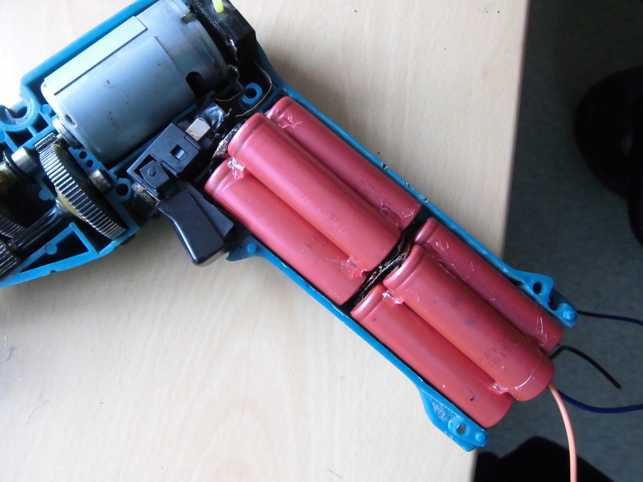

Ich habe vor einen Makita 6260D ( 9,6V ) damit umzurüsten.
Eure Hilfe wäre schön, da ich beabsichtige das dazu gehörige Ladegerät
( DC1414 ) dafür zu missbrauchen ;-).

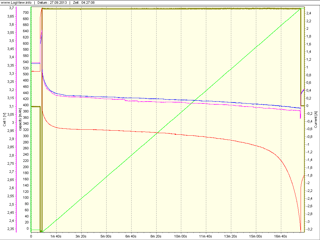

Leider passen nur die 18650 von der Größe her. Dummerweise können die
zwar einen Dauerentladestrom von 22A leisten, aber das geht auf kosten
der Zyklenzahl. Bei der von mir ausgewählten Zelle ( 1100mAh ) ist nur
ein Entladestrom von 5C ( 5,5A )bei >1000 Zyklen angegeben.
Der Schrauber zieht aber garantiert das 3 bis 5 Fache. Wie sich das auf
die Zyklenzahl auswirkt ist leider aus dem Datenblatt im Anhang nicht zu
erkennen.

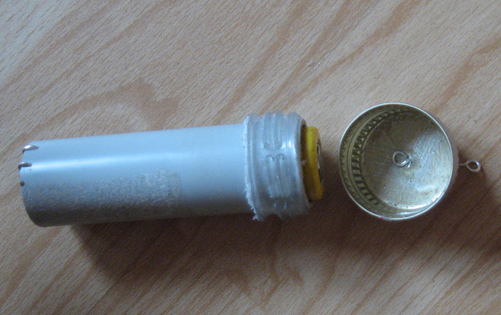

Wie man so einen Akku öffnet ist hier zu sehen :
http://www.youtube.com/watch?v=5XgFaiQ-61s

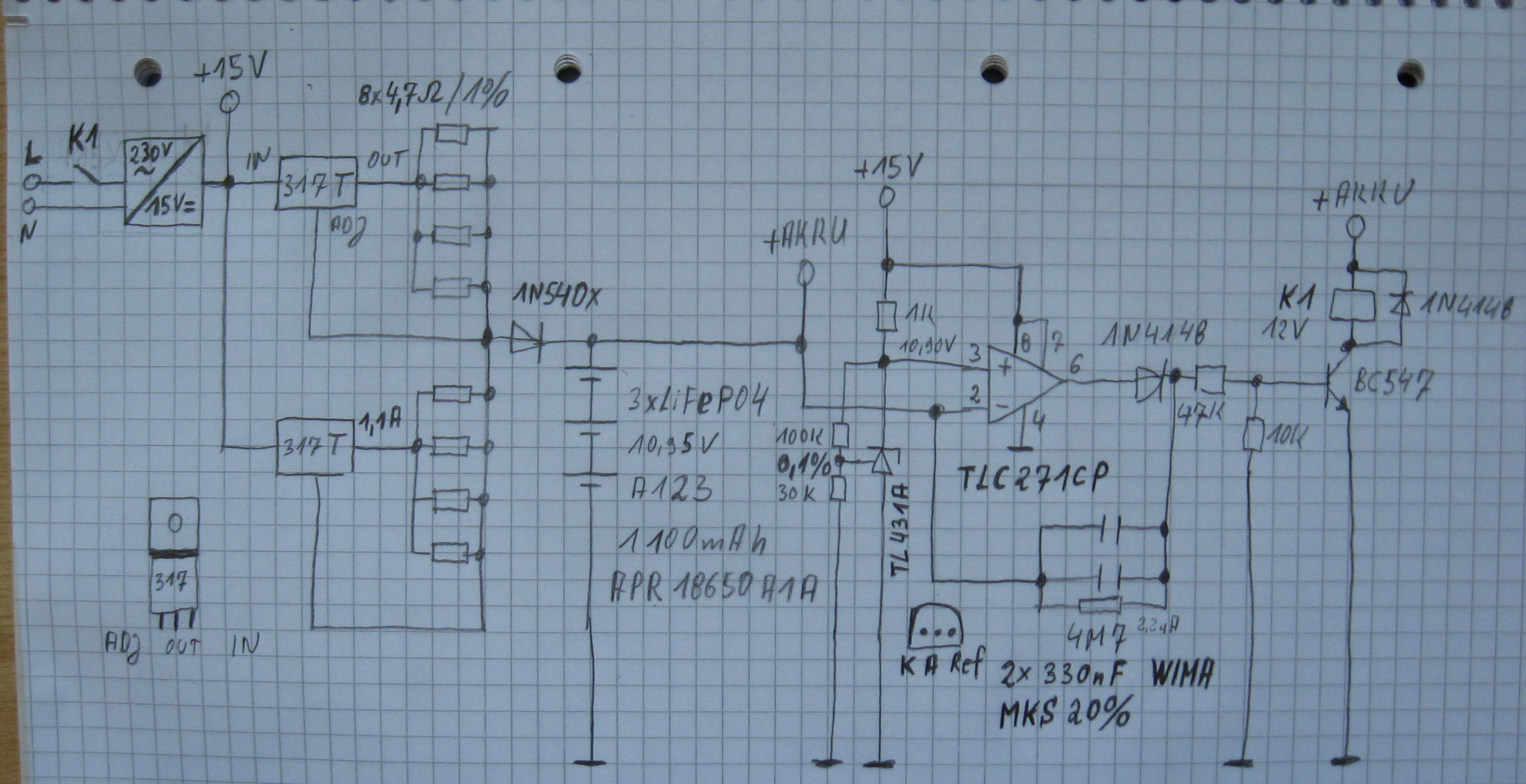

Das erste was ich also benötige ist eine Schaltung die den Strom auf
2,2A begrenzt und den Akku von der Spannungsversorgung bei 3,6 bis
maximal 3,65 Volt komplett trennt. Also nicht nur den Strom unterbricht,
sondern auch den Akku von der Spannung trennt. Der Spannungsbereich ist
also mit 0,05 Volt ( 50mV ) schon recht eng Toleriert.
Aber mit einer Referenzspannungsquelle vom Typ TL431A die eine Toleranz
von +/- 0,025 Volt hat ist dies preisgünstig hinzubekommen.

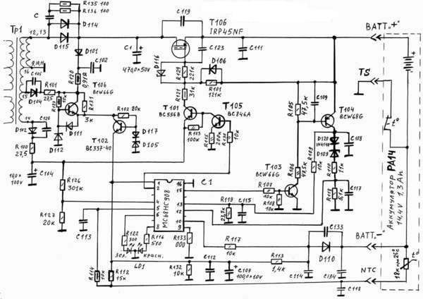

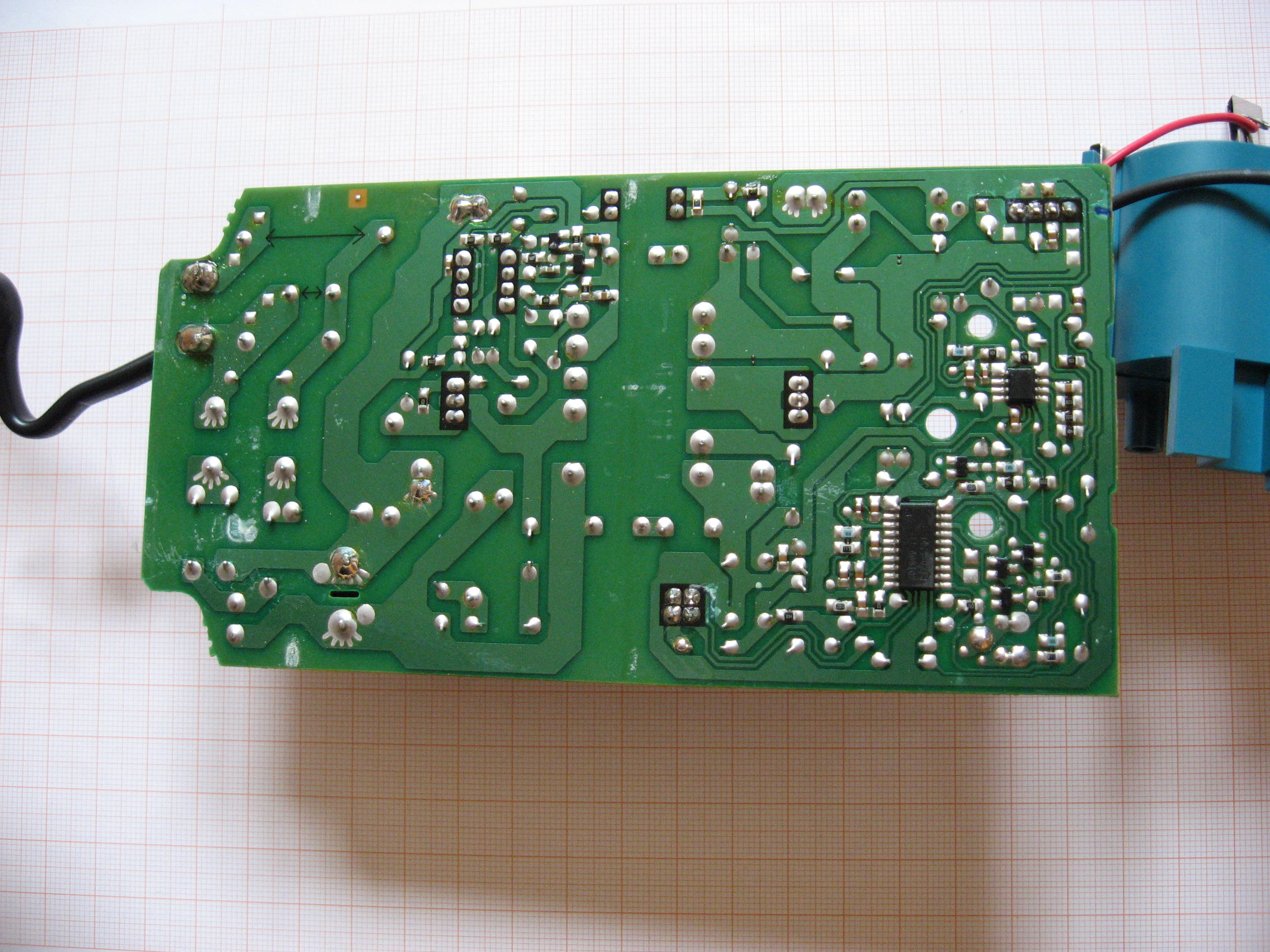

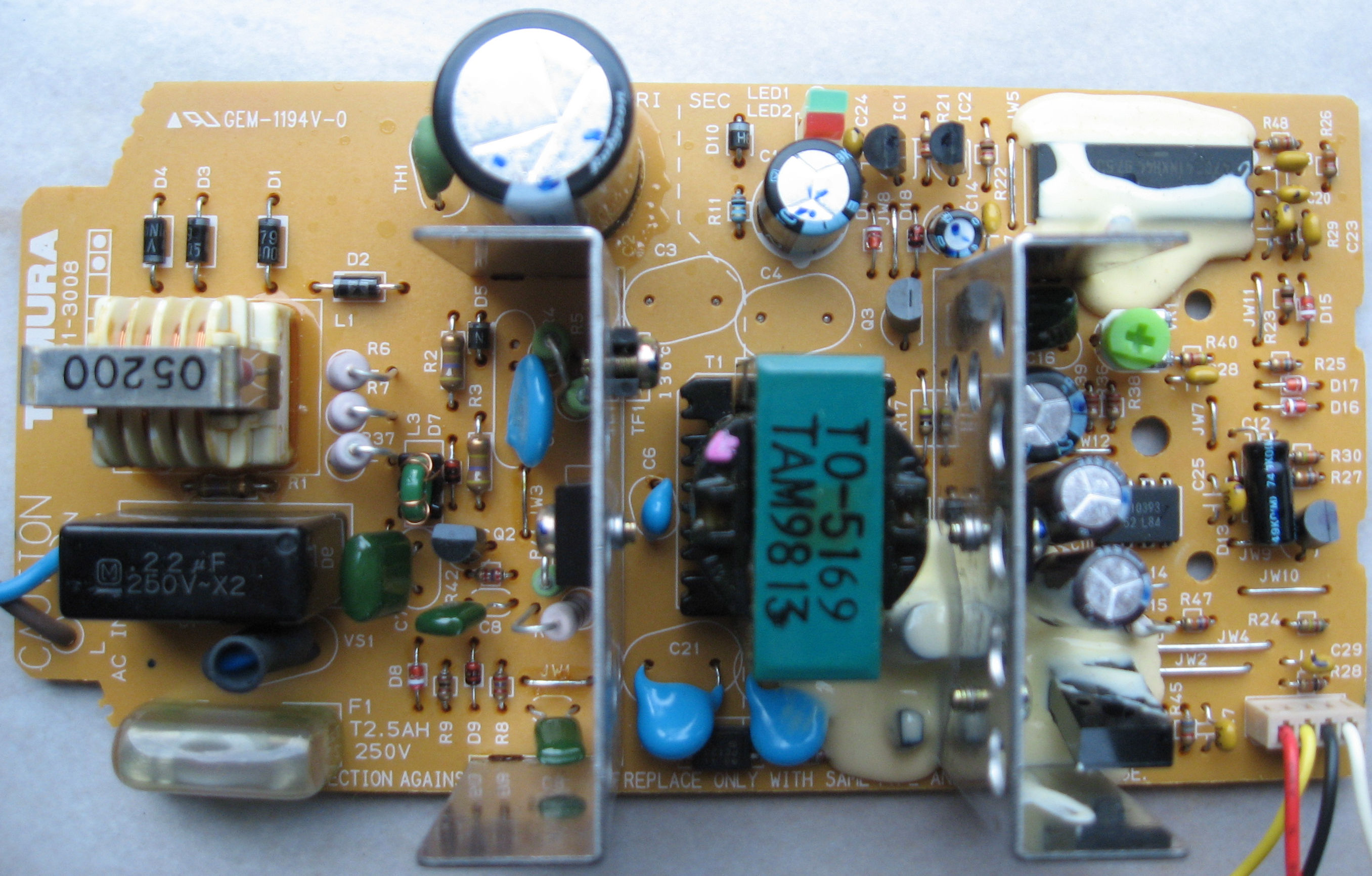

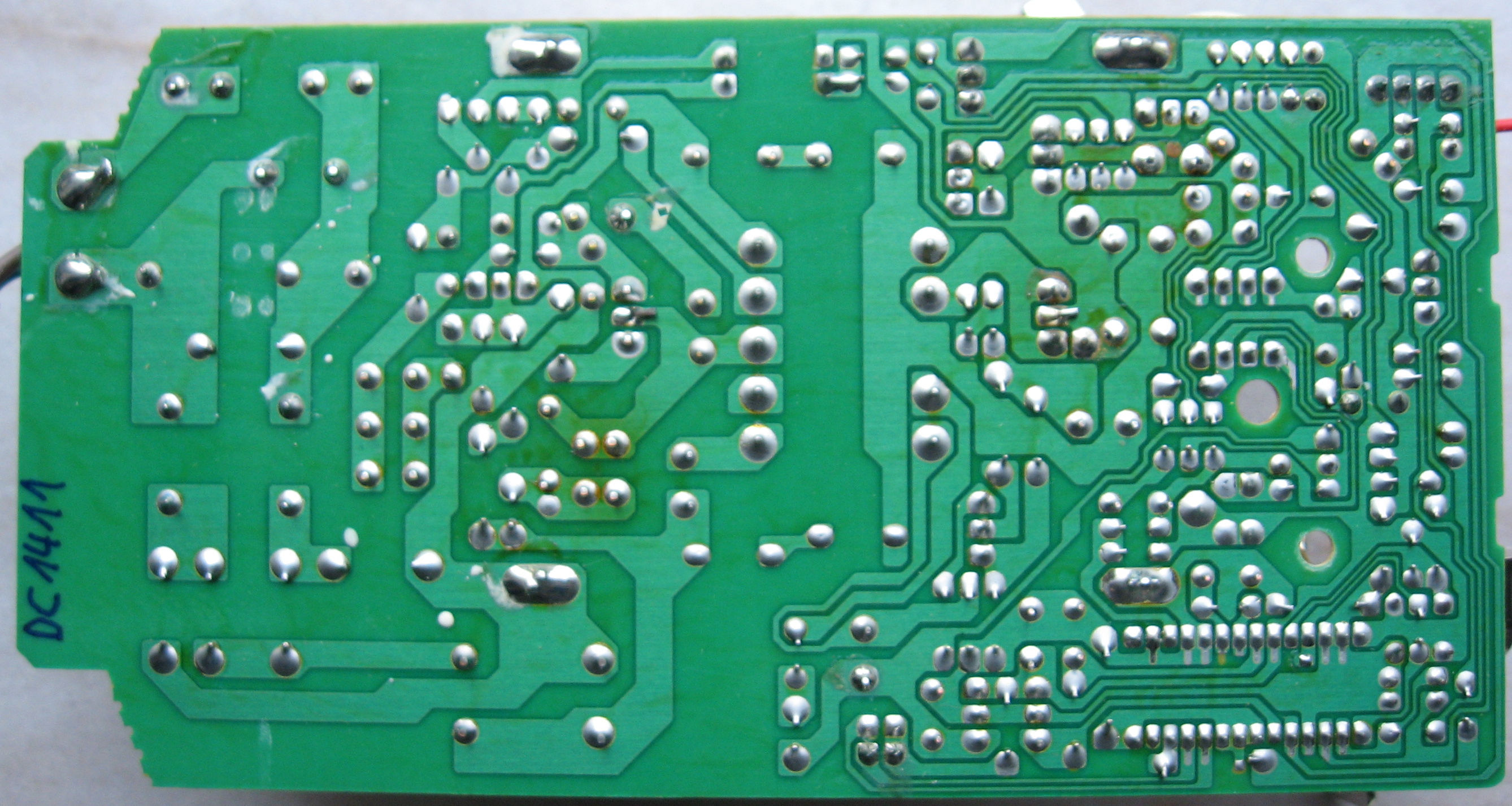

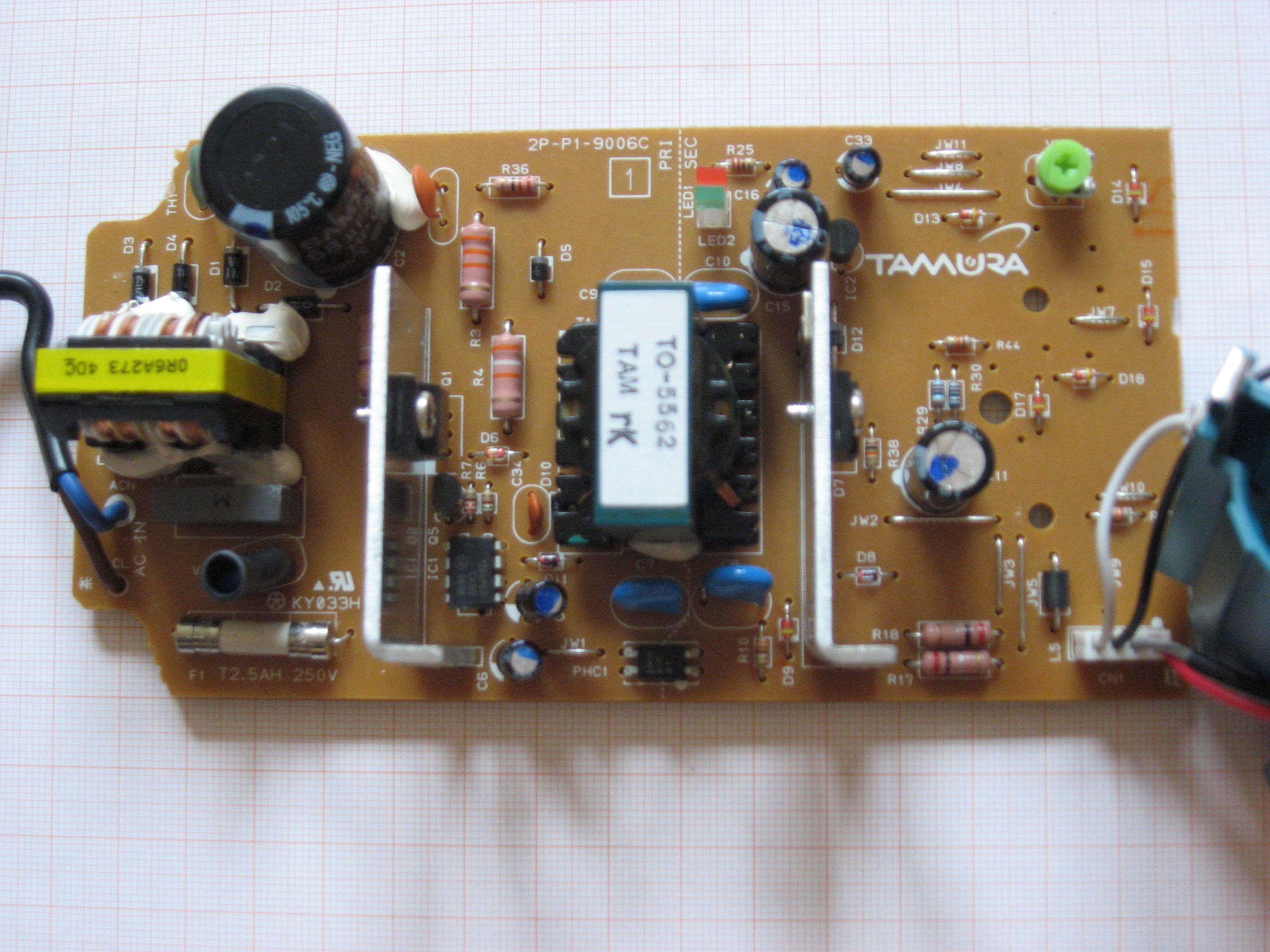

Das zweite Problem ist das orginal Ladegerät so zu nutzen, das es die
zusätzliche Schaltung versorgt. Das Ladegerät ist ein komplexes
Schaltnetzteil. Ich werde demnächst mal ein paar Fotos von dem Teil
machen.

Gast #3311660
Mein Makita ist inzwischen mit LiIonen ausgestattet. Die kamen aus einem
alten Notebookakku.
Modell 6012D passt mit 7,2V Nominalspannung perfekt für 2S. Damit die
Ströme pro Zelle klein bleiben und die Kapazität für Tage ausreicht, hab
ich 3P eingebaut, fest verbaut, da der Platz sonst nicht ausgereicht
hätte.
So als Anreiz. :-)

> 3.6V ist sicher trotzdem ratsam und der Lebensdauer zutraeglich, aber
> eben nicht kritisch.
Ja, darüber hätte ich ja gerne Informationen in welchen Relationen sich
die Zyklenzahl oder die Kapazität ändern in Bezug auf Ladestrom,
Entladestrom, Ladeschlußspannung und Entladeschlußspannung bei speziell
der APR18650M1 Zelle von A123.

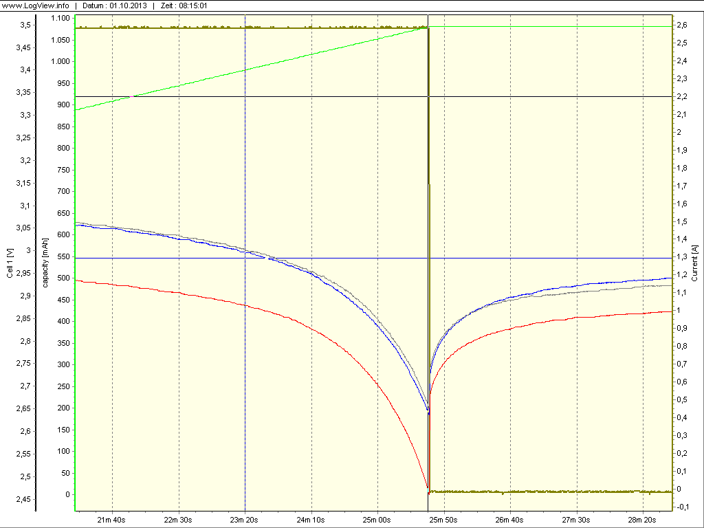

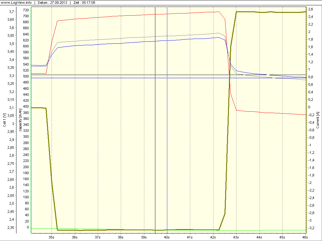

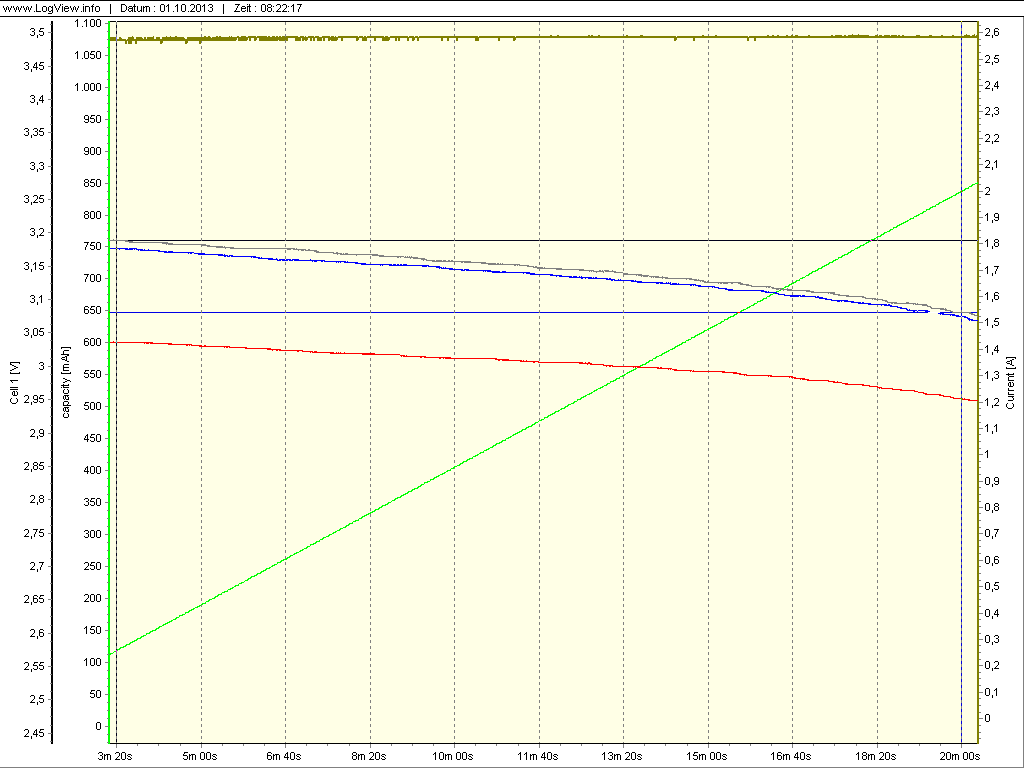

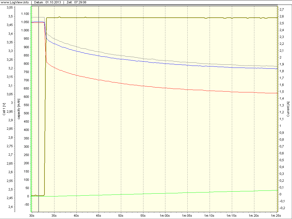

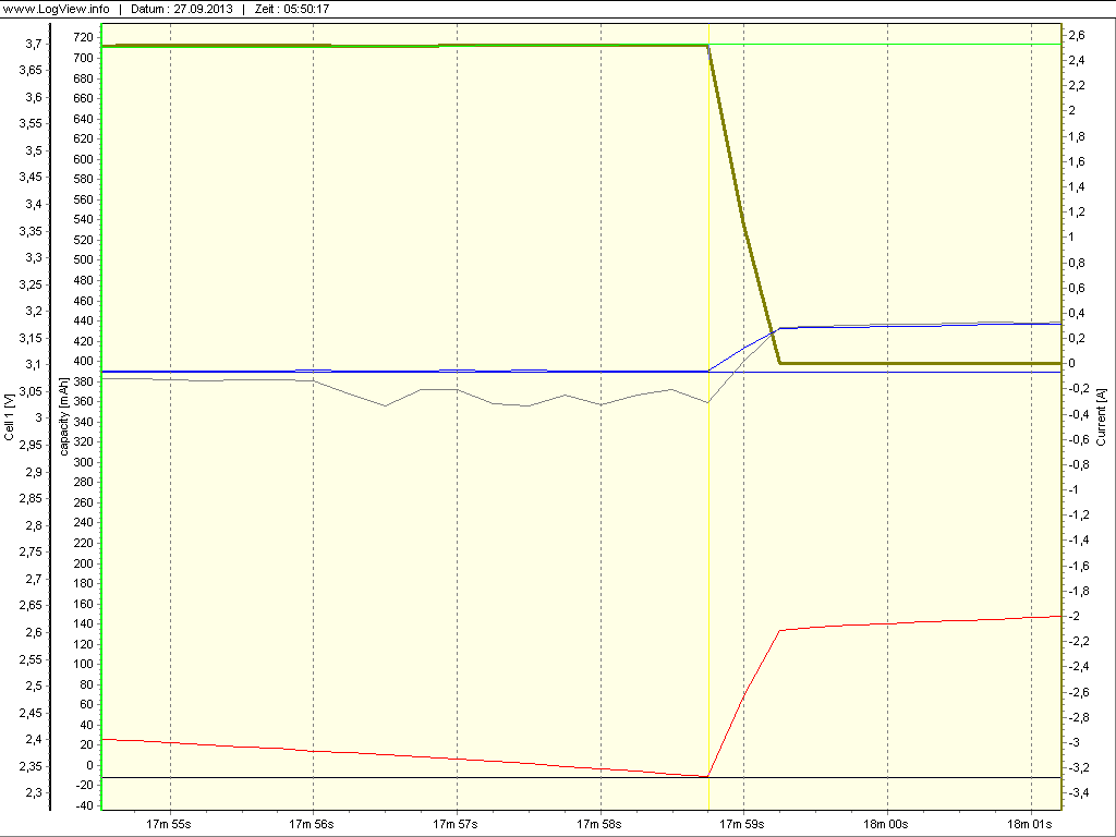

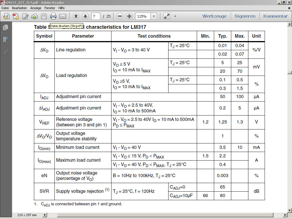

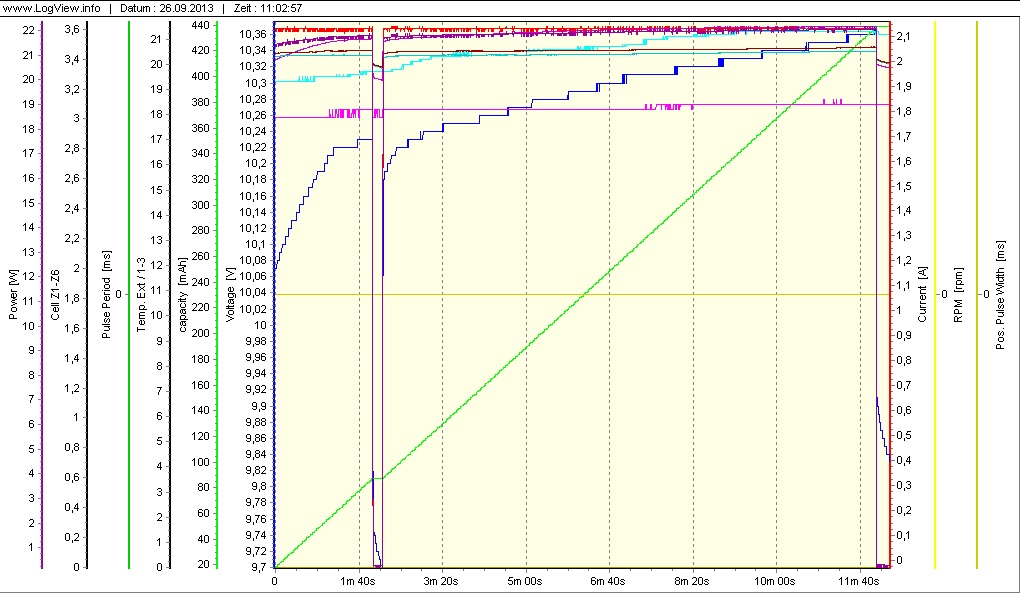

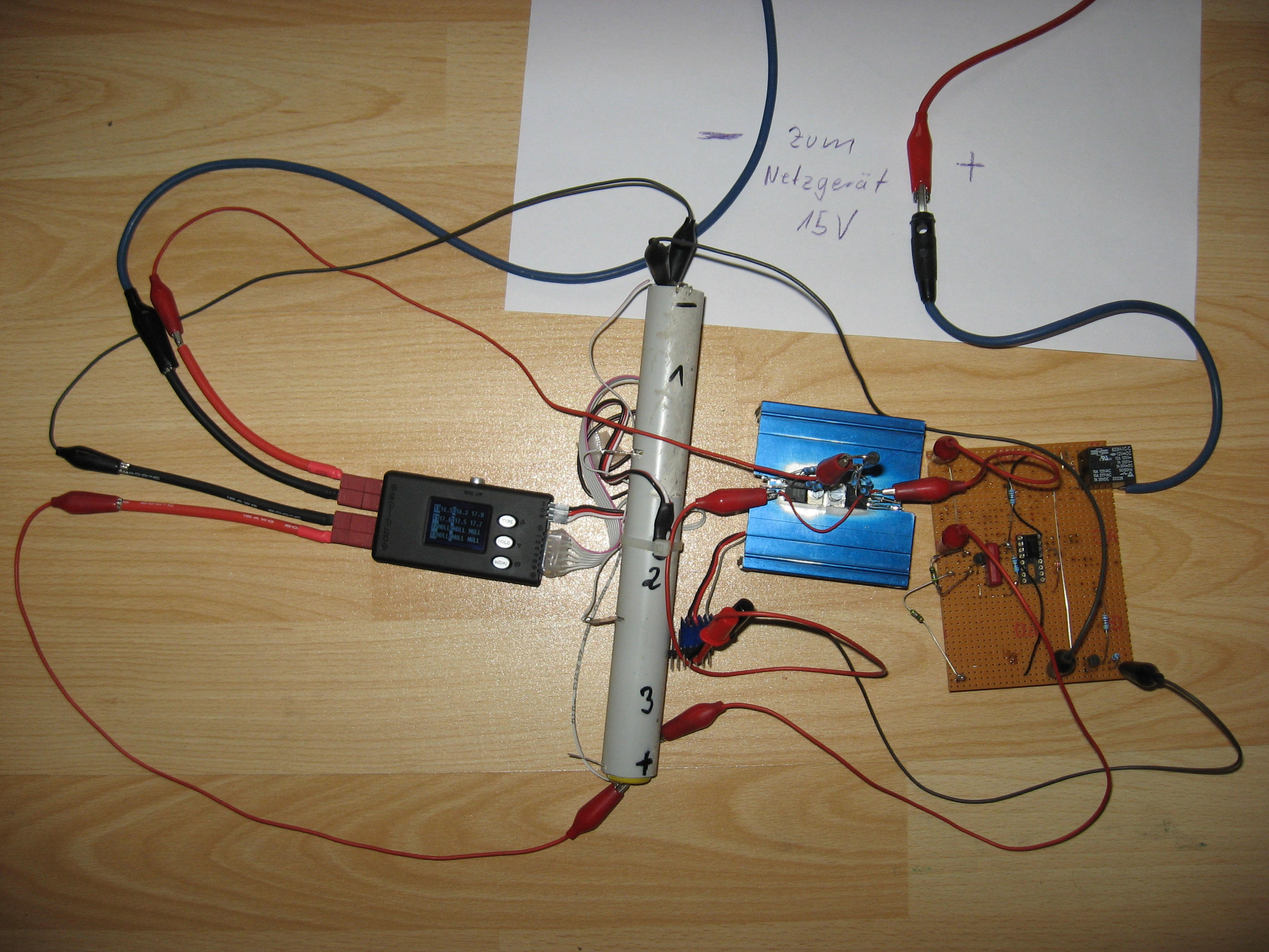

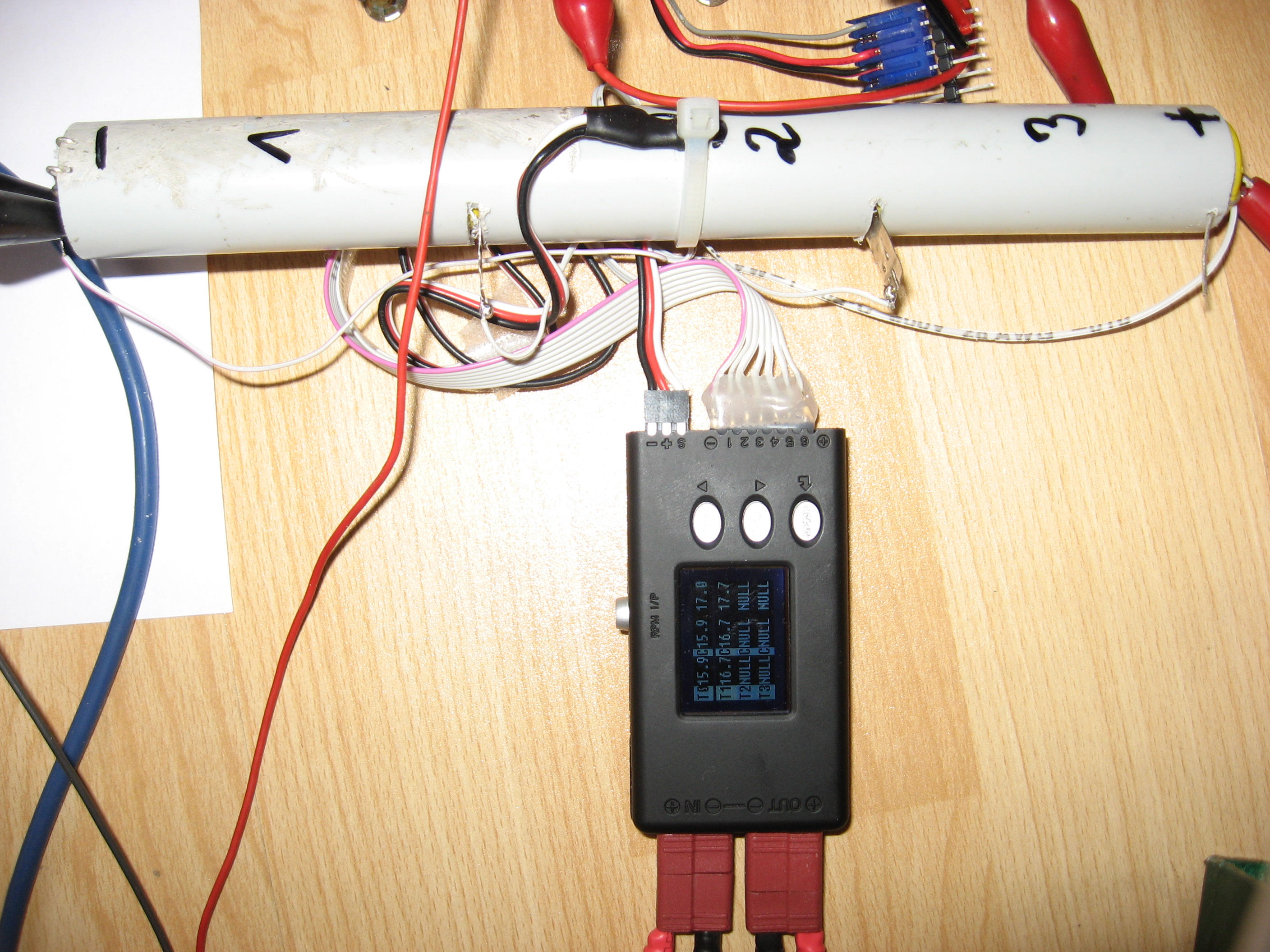

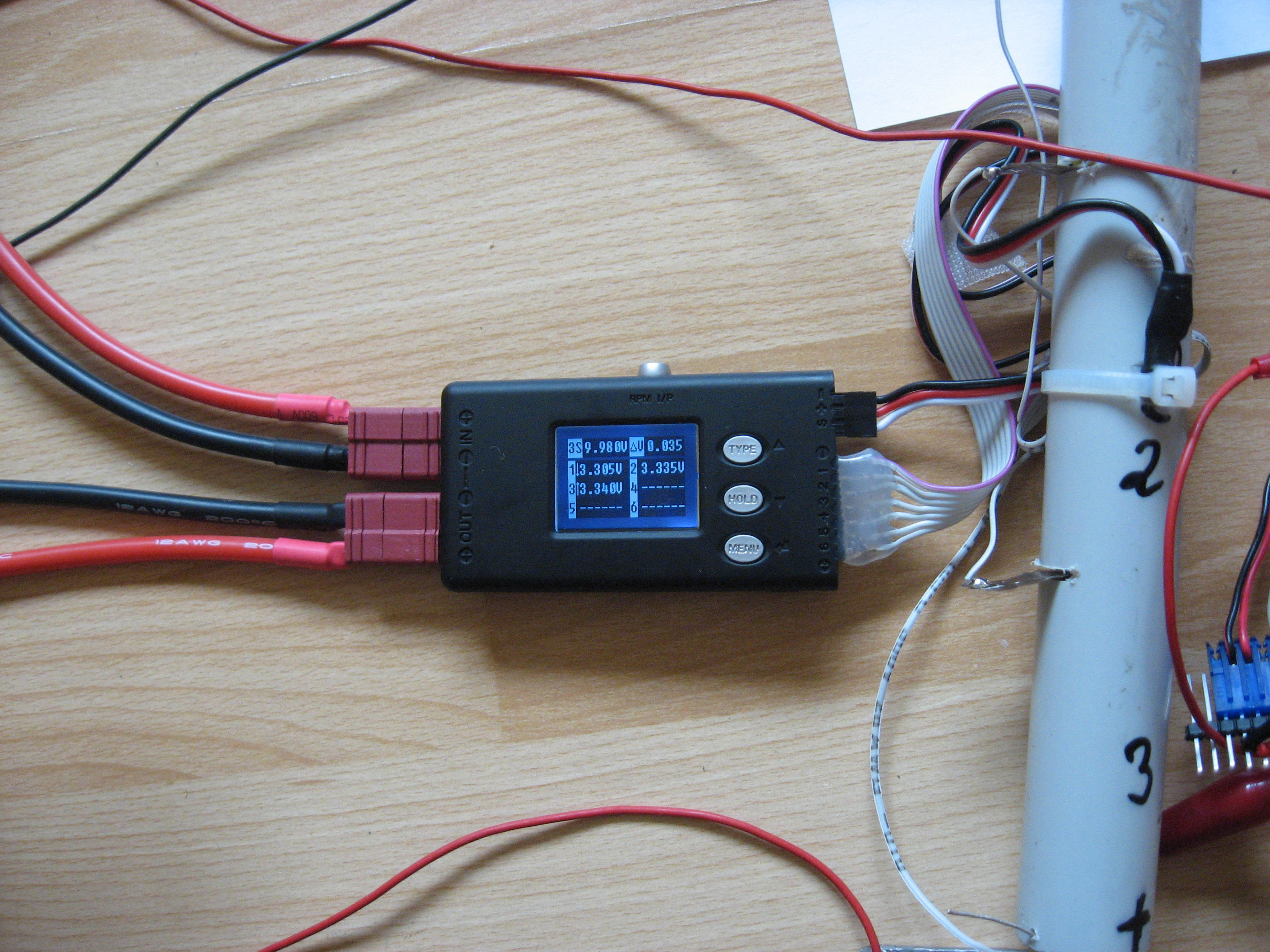

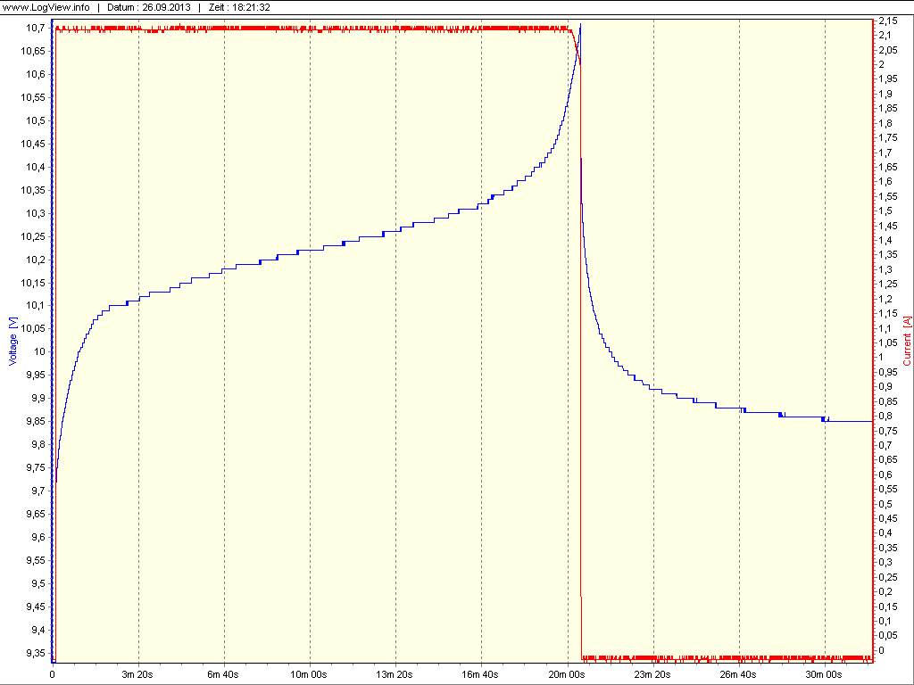

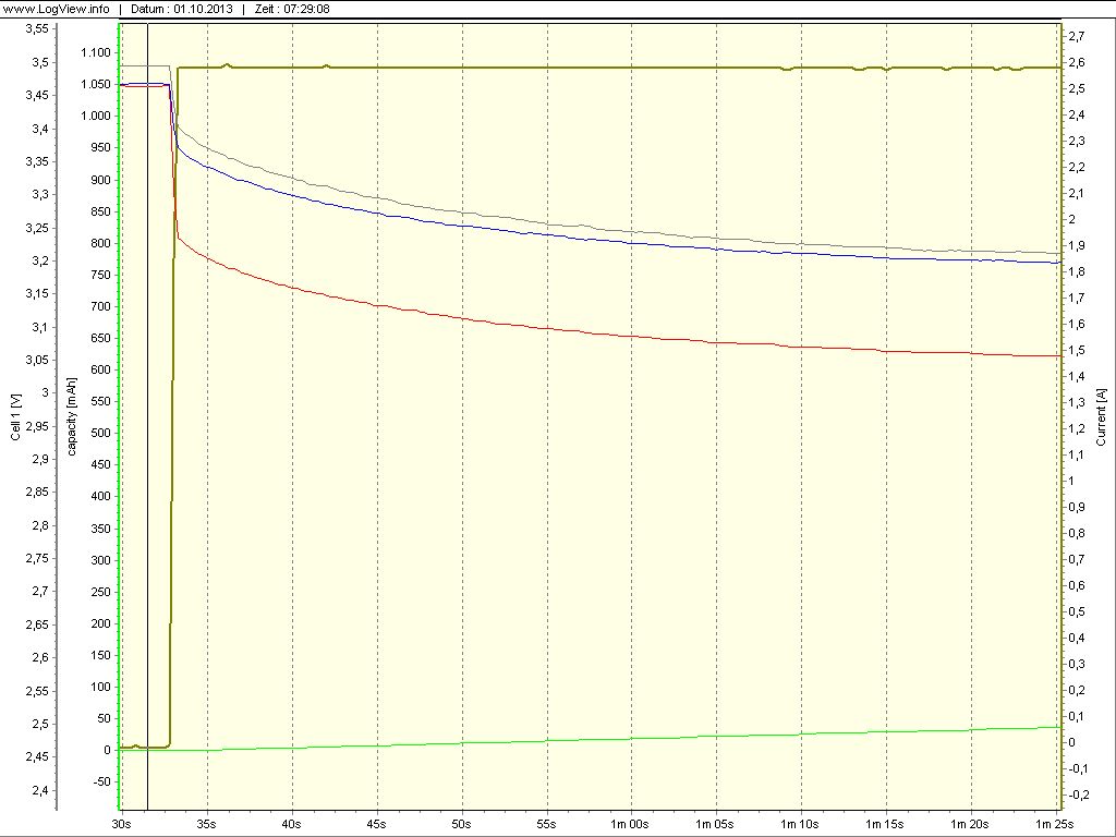

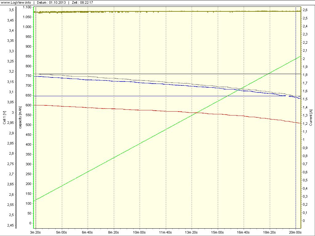

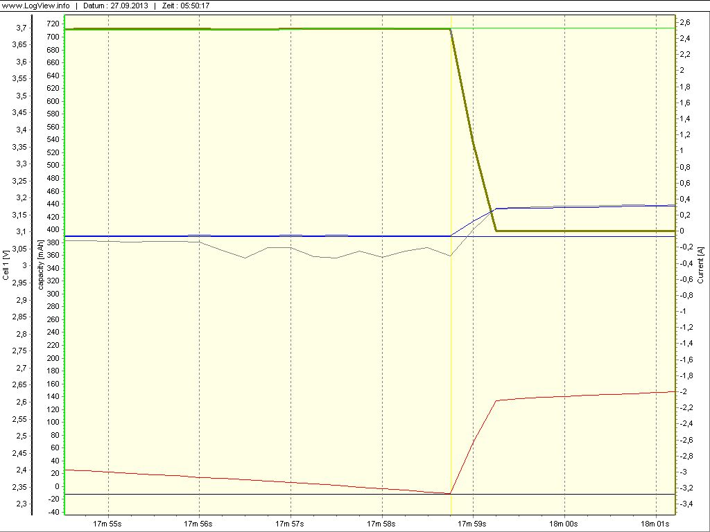

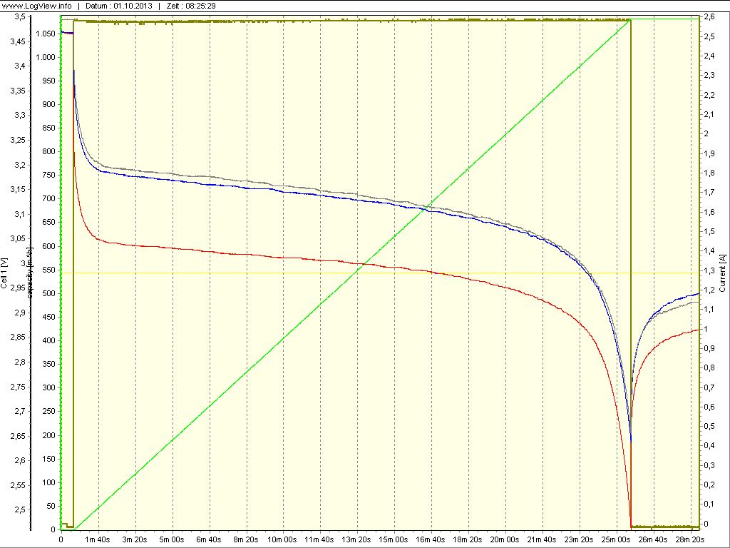

Habe aus dem oberen Link mal angefangen Schaltungen mit dem LM317 im
TO220 Gehäuse nachzubauen. Mit Hilfe eines Berechnungsprogrammes kam ich
auf einen Spannungsteiler von 240 Ohm zu 1k8. Als errechnete Spannung
kam 10,63V heraus. Mit meinen 1% Widerständen kam in der Praksis 10,89V
heraus, was schon ziemlich gut an 3 x 3,65V = 10,95V heranreicht.
Da ich 2,2A als Laderstrom haben möchte, habe ich einfach zwei LM317
parallel geschaltet. Leider bricht die Spannung ein und der Strom bleibt
auch nicht konstant, sondern geht immer weiter herunter.
Dummerweise hatte ich beim Entladen meine drei Akkus wohl geschrottet,
da ich in der Zwischenzeit etwas anderes gemacht hatte und diese sich
auf ca. 0,6V pro Zelle entladen hatten
Erneutes aufladen mit immer wieder nachregeln der Eingangsspannung, um
die 2,2A zu erhalten führten dazu das zwar die Spannung stieg, aber zwei
Zellen sehr heiß wurden. Bemerkt hatte ich dies, als es zu einem
dezenten Plopp-Geräusch kam. Während ich die Zellen in die Hand nahm,
was noch einigermaßen ging, obwohl zwei der drei Zellen sehr heiß waren,
vernahm ich das zwei Ploppen. Aufladen geht nun nicht mehr, da die zwei
Zellen keinen Stromfluß erlauben, jedoch bei der Spannungsmessung etwas
über 2,xx Volt pro Zelle besitzen.
Versuche nun in der nächsten Zeit mit der einen Zelle meine Schaltung
dahingehend aufzubauen, das diese tätsächlich konstant 2,2A liefert und
die Spannung am Ende des Ladevorgangs nicht über 10,95V steigt.

OP (Firma: Anscheinend Corner-Cases ;-)) #3322914
Hier mal der bisher beste Versuch die drei LiFePO4 Zellen mit den
gewünschten Parametern 10,95V / 2,2A zu laden.
Mit 10,89V und 2,1A bin ich auch zufrieden. Was mich ein wenig stört ist
das alle einstellbaren Spannungsregler auf Kühlkörpern sitzen.
Ein weiteres Problem ist nun den Akku komplett von der
Spannungsversorgung zu trennen, wenn die maximale Ladespannung erreicht
ist. Ein Relais sollte die Lösung sein.
Ach, da fällt mir noch was ein. Die Dioden, was für Typen nimmt man da ?
Bis demnächst
Bernd_Stein
Gast #3322950
Bist Du sicher, dass der ganz linke Regler korrekt beschaltet ist? Kann
ich mir kaum vorstellen.
Ich kann mir auch kaum vorstellen, dass man die Ausgänge von zwei LM317T
ohne besondere regelung parallel schalten kann. Wie teilt sich denn der
Strom auf die beiden Regler auf?
Du willst 20V auf 10V runter bringen bei rund 2A Laststrom. Macht über
den Daumen gepeilt 20 Watt Verlust Leistung -> Wärme. Da würde ich
lieber auf Schaltregler ausweichen, die machen das sicher mit weniger
als 5 Watt Verlusten.
Gast #3322988
Oje, ein LM317K mit 0.6 Ohm für 2.2 A auszustellen ist - optimistisch,
LM337 wäre passender.
Zwei LM317T ohne Stromverteilungswiderstände parallel zu schalten ist -
dumm.
An dem Akku 2.4k anzuschliessen um ihn bei Stromausfall (Stecker ziehen,
ausschalten) mit 5mA zu entladen ist - ungeschickt.
0.1% Widerstände zu verwenden, um genau Spannung zu erhoffen, ist beim
LM317 Perlen vor Säue und hilft nicht weil die Abwichung im Chip liegt.
man müsste schon einen Teil des Widerstandes als Trimmpoti ausführen,
230 Ohm + 20 Ohm Trimmpoti, um Toleranzen des Chips auszugleichen.
Das muss man nicht tun. Ist der Akku voll, hat also deine Spannung
erreicht, fliesst kein weiterer Strom mehr. Verliert der Akku in den
Tagen darauf wieder etwas Spannung wegen Selbstentladung wird er
nachgeladen.
Das Relais könnte jedoch die Entladung verhindern, wenn der Strom
ausfällt, siehe oben.
Bei der Bestellung des Steckers, bestell auch gleich einen L200, der
macht deine ganze Schaltung als 1 Chip.
OP (Firma: Anscheinend Corner-Cases ;-)) #3323055
Von wollen kann da keine Rede sein. Erst ab dieser Spannung erhalte ich
den  konstanten Strom von 2,1x Ampere.
> Da würde ich
Da gegen sprechen meistens immer die gleichen Gründe.
Preis,            Schaltungsaufwand,            Platzbedarf
Zeig doch mal eine Schaltung mit Schaltregler, die meinen Forderungen
2,2A Konstantstrom bis zur Ladeschlußspannung von 10,90V +/- 0,05V
entspricht, dann kann ich besser beurteilen, ob dies für meinen
Anwendungsfall eine Alternative ist.
Bernd_Stein
Gast #3323064
So genau geht es mit einem LM317 sowieso nicht, dessen Spannung hängt
mehr von der Temperatur ab, und die ändert sich weil er ja ein
leistungsbauteil ist deutlich.
Glücklicherweise sehen LiFoPo4 das auch nicht so kritisch, ob 3.5V, 3.6V
oder 3.7V stecken die weg.
Will man genau genug für LiIOn werden, muß man wenigstens einen TL431B
zur Überwachung verwenden, ob man das dann mit einem Schaltregler oder
Linearregler aufbaut, ist egal.
         +-----------------Relais--------+
         | auf Kühlkörper    :           |
         |  +-----+          :/o         |
 9-15V --+--|LM317|--1R2--+-o/           |
         |  +-----+   2W  |    o-+---+   |
         |     +----1k----+    100n  |   |
        47u    |       6k8_0.1%  |   |   |
         |   TL431B-------+      | LiIon | Akku ohne Schutzschaltung
         |     |          |      |   | - | (mit geht natürlich auch)
         |     |       10k_0.1%  |   |   |
 Masse --+-----+----------+------+---+---+
OP (Firma: Anscheinend Corner-Cases ;-)) #3323133
Nun ja, es war ein Versuch, da im Datenblatt 2,2A als " möglich "
drinsteht. Siehe Anhang.
Außerdem hätte ich dann wieder zwei LM317T parallel geschaltet. Nun
natürlich - dank Eurer Hilfe - mit jeweils einem eigenen Stromwiderstand
von 1,2 Ohm / 2W.
Aber leider habe ich keine T-Typen mehr.
Das ein LM337 ( Für mich das Selbe nur als Negativ Regler ) da passender
wäre verstehe ich untalentierter Elektronikbastler leider nicht, aber
vielleicht hast Du ja Lust und evtl. die Geduld es mir begreiflich zu
machen.
> dumm.
Bei Transitoren hätte ich es auch nicht gemacht, aber da einige schon
diese Dummheit gemacht haben und ich nicht weiß wie sich dieser IC dabei
verhält, machte ich es Ihnen einfach nach.
Mir fällt da leider zur Zeit keine bessere Lösung ein, da ich ja die
Spannung gerne Auf 10,90V +/- 0,05V haben möchte und es deshalb
erforderlich ist direkt am Akku zu messen um sämtlichen
Spannungs(ab)fällen auszuweichen.
Timmpoti ist glaube ich auch wieder nicht so Langzeitstabil.
Ja, Datenblatt lesen will gekonnt sein. Bin gleich auf den
Aufmachungstext hereingefallen : " 0.1 % line and load regulation ".
Aber in den Typischen Werten steht ja unter Load regulation
Maximal 1,5% bei Vo >= 5V, Io = 10mA bis Imax - was ich mal als 2,2A
interpretiere und dies bei einer Sperrschichttemperatur von 25°C.
Also bei meinen 10,90V mindestens +/- 0,164V Abweichung. Das ist leider
schon ein bischen mehr als das Dreifache von dem was ich mir wünschte
( +/- 0,05V ).
> nachgeladen.
Ich weiß das Du Dich auch mit dieser Akkutechnolgie befasst hast, aber
ich meine Irgendwo gelesen zu haben, das es der Lebensdauer abträglich
ist den Akku an Spannung zu belassen.
Ja, aber hierbei stört mich der Übergangswiderstand und somit der
Spannungsfall über dem Relaiskontakt. Obwohl - kein Strom - kein
Spannungsfall.
Ein Relais nimmt aber evtl. zu viel Platz ein. Hast Du vielleicht eine
elektronische Lösung dasfür. Weiß leider nicht wie sich hierbei der
Spannungsfall über die Drain / Source Strecke verhält, wenn ein NMOS
oder PMOS-FET eingesetzt wird und über diese Strecke " kein " Strom
fließt.
Halt Stopp - Gedankenfehler.
Ich möchte ja bis zur Ladeschlußspannung ( 10,90V ) konstant 2,2 Ampere
reinpumpen.
Also nix mit - kein Strom - kein Spannungsfall.
Da ich ja untalentiert bin und Datenblatt lesen in einer mir nicht
vertrauten Sprache erhebliche Schwierigkeiten bereitet, weiß ich trotz
des Studium des Datenblattes vom L200 nicht mit was für Tolereanzen ich
beim L200 zu rechnen habe.
Ob nun diese +/- 4% nur für den " Nachbau " von den Festspannungsreglern
78xx gelten oder generell, bin ich nicht in der Lage zu beurteilen.
Bernd_Stein
Gast #3323183
Wenn Du 20 Volt Versorgungsspannugn brauchst, um einen 10 Volt Akku mit
konstantem Strom zu laden, bist Du die Aufgabe falsch angegangen.
Ich kenne keinen Spannungsregler, der satte 10 Volt Differenz erfordert.
Selbst diese uralten 78xx Regler brauchen weniger als 3 Volt!
Ein geschickt konstruierter Schaltregler ist mit Sicherheit nicht
Aufwändiger, als dein Schaltungsentwurf mit den 3 linearen Reglern.
Außerdem brauchen die Kühlkörper ja auch noch Platz und gute Belüftung.
Ein einfacher Linearer Spannungsregler mit einstellbarer
Ausgangsspannung braucht typischerweise 6 Bauteile:
- Regler-IC
- 2 Kondensatoren
- 2 Widerstände
- Kühlkörper
Ein entsprechender Schaltregler ebenso:
- Regler-IC
- 2 Kondensatoren
- 2 Widerstände
- Diode
und KEIN Kühlkörper, jedenfalls nicht bei 2 Ampere.
Der LM2575HV-ADJ enthält eine Strombegrenzung auf etwa 2A (bei <100°C).
Die Ausgangsspannung ist einstellbar. Und mehr Bauteile, als gerade
genannt, brauchst Du wirklich nicht.

OP (Firma: Anscheinend Corner-Cases ;-)) #3324113
Ja, so wird es wohl sein.
Jetzt bin ich leider doch ein wenig hin und her gerissen zwischen
Schaltregler und Längsregler. Die Verlustleistung macht mich doch ein
wenig nachdenklich. Habe heute den LM317T nur als Konstantstromquelle
zwei mal aufgebaut. Jeweils 4 x 4,7 Ohm / 0,6W / 1% parallel. Der Strom
ist zusammen 2,13A.
Als Wirkungsgrad kam dabei 0,73 heraus oder anders ausgedrückt 73%.
Dabei ist mir aufgefallen, das meine Spannungsstrippen schrott sind.
Damit der LM diesen Strom bringen kann, braucht er ca. 15V an seinem
Eingang. Am Netzteil waren 18V eingestellt, der Rest ist an den Strippen
verbraten worden. Leider weiß ich nicht mehr ob ich den Schrott hier :
http://www.reichelt.de/index.html?ACTION=3;ARTICLE=6487;SEARCH=CC%20313
oder hier gekauft hatte.
http://www.pollin.de/shop/dt/NjU4OTYxOTk-/Messtechnik_Uhren/Messtechnik/Leitungen_Spitzen_Klemmen/Messleitungen_mit_Krokodilklemmen.html
Welchen Wirkungsgrad bekomme ich wohl mit einem Schaltregler bei
Uout = 10,90V und Iout = 2,2A hin ?
Eigentlich ist die Frage falsch gestellt, denn meine Schaltungsidee
sieht ja folgendermaßen aus :
Ich erzeuge einen Konstantstrom von 2,2A und wenn die Ladeschlußspannung
von 10,90V +/- 0,05V erreicht ist wird einfach die 230V Spannung per
Relais abgeschlaltet, so das die komplette Schaltung Spannungslos ist.
In Reihe zum positiven Kontakt des Akku kommt eine Diode des Typs
1N540x, die eine Entladung des Akkus über die Schaltung verhindert. Die
Spannung soll durch einen OpAmp des Typs TLC271 erfasst werden, welcher
als Komparator die Akkuspannung direkt am Akku erfasst und als
Referenzspannung soll der TL431A mit entsprechenden Widerständen von
0,1% Genauigkeit herhalten.
Der A-Typ sollte mit seinen +/- 0,025V gegenüber dem B-Typ mit
+/- 0,012V ausreichen, da ja +/- 0,050V gefordert ist.
Ja sicher, aber die Zyklenzahl sinkt durch eine Erhöhung der maximalen
Ladeschlußspannung ( 3,65V bei den A123 Zellen) laut Wikipedia.org.
Einflüsse auf Lebensdauer und Wirtschaftlichkeit
Auch im Bereich der vom Hersteller angegebenen oberen Spannungsgrenze
der Zellen setzen irreversible chemische Prozesse ein, die auf Dauer
eine Kapazitätsabnahme und damit Zellverschleiß nach sich ziehen. Eine
Überladung über diese Spannungsgrenze schädigt die Zelle irreversibel.
Die obere Ladespannung wird in aktuellen Anwendungen beim Ausbalancieren
oft hoch angesetzt, da sich so die Ladezustände der Einzelzellen besser
ermitteln und die gesamte Kapazität ausnutzen lassen, zu Lasten der
Lebensdauer. Auch bei Balancern mit zu geringen Balancierströmen werden
oft Spannungen im obersten Betriebsbereich der Zellen erreicht.
Erhaltungs- oder Dauerladen mit konstanter Spannung ist aufgrund der
geringen Selbstenladung nicht notwendig und der Lebensdauer abträglich.
Nach Erreichen des Vollladekriteriums wird daher die Abschaltung des
Ladestroms empfohlen.
http://de.wikipedia.org/wiki/Lithium-Eisenphosphat-Akkumulator
>          | auf Kühlkörper    :           |
>          |  +-----+          :/o         |
>          |     |       10k_0.1%  |   |   |
Ich habe diese Schaltungsvariante so abgändert, das ich damit auch
3 x LiFePO4 laden kann. Leider konnte ich den gewünschten Strom von 2,2A
nicht hinbekommen. Maximal 120mA waren rauszuschlagen. Die einzigen
Änderungen die ich vorgenommen habe, war den Spannungsteiler 6k8 \ 10k
durch ein 100k Poti zu ersetzen und den Stromprogrammierwiderstand immer
weiter bis zu 0,1 Ohm zu verringern.

Du scheinst ein wenig resistent zu sein :)
Mit ner Ladeschlussspannung von 3,6V pro Akku bist du so sicher, dass
dem Akku das Verbleiben am Ladegerät für einige Stunden bis Tage
nichts ausmacht. Oder hast du den immer am Lader? Ist ja nicht nötig.
Ich weiß nicht genau, wie die LiFes das sehen, aber LiPos und LiIos
verlieren bei etwa 3,9V oder mehr auch bei Lagerung Lebensdauer (genau
wie bei Lagerung unter 3,6V).
Den größten Schaden richtest du an den Zellen an, wenn du sie garnicht
balancierst.
Da du sehr hohe Entladeströme haben wirst (Es wird ja keine
Einzelzellenentladeüberwachung im Pack geben?), ist balancieren
unbedingt notwendig, da du sonst hier ebenfalls bei jedem Ladevorgang
Lebensdauer verschenkst - bereits ein Kapazitätsunterschied von 50 mAh
führt zum Laden des schwachen Akkus auf etwa 3,9-4 V, was der
Lebensdauer nicht zuträglich ist.
Die 2,2A Ladestrom kannst du niemals bis zum Ende des Ladevorgangs
einhalten, dazu bräuchtest du einen intelligenten Ladecontroller.
Bereits ab 80-90% Kapazität steigt die Spannung des Akkus beim Laden
schon bei Ladeströmen unter 1C auf die Ladeschlussspannung - bei
Konstantspannungsladung würde also der Ladestrom etwa ab 80% anfangen
langsam auf 0 zu sinken. Intelligente Konstantstromlader erhöhen an
dieser Stelle die Spannung bzw. arbeiten generell mit höherer
Ladespannung. Abschaltkriterium ist hier die Leerlaufspannung der Zelle,
da der Ladestrom gepulst wird. Dies könnte man notfalls mit
Konstantstromladung mit verzögerter Abschaltung (~1s) bei Überschreiten
der Ladeschlussspannung implementieren. (Ich finde gerade das Paper dazu
nicht)
Ich benutze zum Laden einen Schaltregler auf MP2307 Basis. Der hat ne
hohe Schaltfrequenz von 350 kHz. Die Boards kosten auf Ebay 2-3 Euro,
die Spule wird durch ein Modell mit 10µH und mindestens 6A DC Current
(hier liegt die maximale Strombegrenzung des Chips) getauscht (Reichelt
PISM/PISR). Damit erreicht man etwa 3-3,5A Ladestrom (Abhängig von der
Eingangsspannung). Soll der Ladestrom weiter gesenkt werden, so muss nur
die Induktivität der Spule abgesenkt werden (es gibt hier keine
Minimalgrenze, bei 1µH hast du vermutlich nurnoch 300-500mA. effektiven
Ladestrom). Da der Strom gerade beim Laden von LiFes vollkommen egal ist
(ab 1,5C erhöht sich die Ladegeschwindigkeit kaum, 3C machen die Akkus
quasi ohne Einfluss auf die Lebensdauer mit), reicht diese ungefähre
Strombegrenzung aus. Ob der MP2307 (oder Schaltregler generell) stabil
bleiben, wenn man die Rückkopplung hinter einer Verpolschutzdiode
abgreift, weiß ich leider nicht. Müsste man austesten. In meinen Augen
sollte das aber funktionieren.
Also:
a) Nimm einen Schaltregler. Ob nun LM2575 (50 kHz, große Spule. Achtung:
Reichelt verschickt häufig P3596 was dem LM2596 (150 kHz) entspricht),
P3596, oder MP2307 (350 kHz) ist egal. In allen Fällen gilt, dass der
Switch strombegrenzt ist. Durch ein Verkleinern der Induktivität erhöhst
du den Ripple-Strom und senkst damit den Effektivstrom ->
Strombegrenzung nach unten variierbar durch kleine Induktivität.
Achtung: Ausgangskondensator muss Ripplestrom vertragen! Am besten
Keramik (Nur bei MP2307 erlaubt), alternativ low-ESR (z.B. Reichelt
Panasonic FC 470µF/35V) einsetzen.
b)Balancer! Das ist das wichtigste
c) Entladeschutz! LiFes unter 2V zu entladen schädigt sie irreversibel.
Machst du das 5x, ist der Akku hinüber! Aufgrund der flachen
Entladekurve merkst du das im Betrieb erst, wenns zu spät ist.
Gast #3324211
Das ist die Abweichung am ADJ Eingang.
Dazu kommt aber der Spannungsteiler von ca. 10.6V auf 2.5V, der also die
Ungenauigkeit ver-4-facht.
Also die Schaltung funktioniert:
 http://www.radiokot.ru/forum/viewtopic.php?f=11&t=50859
0.1 Ohm ist natürlich Unsinn, ein Poti für den ganzen Bereich bringt
mehr Ungenauigkeit als die Bauteile an Genauigkeit erlauben.
Es müssen 5V mehr reingehen, als der Akku braucht.
Eventuell könnte die Schaltung schwingen, obwohl der TL431 viel
schneller ist als der LM317 und daher die Schwingneigung gering sein
sollte.
Gast #3324229
> Ich nutze für den LM2575 meistens mit dieser Spule:
> Sie ist etwas so groß wie ein halber Zuckerwürfel -
> allerdings nur bis 500mA geeignet.
Also die vollkommen ungeeignete Wahl für einen LM2575,
dessen Strombegrenzung schlechtestenfalls bis 4A
durchlässt.
Anfänger übersehen, daß Schaltregler beispielsweise beim
Aufladen des Ausgangselkos erst mal vollen Strom bis hin
zu ihrer Strombegrenzung durchlassen, auch im Kurzschlussfall,
und wenn Spulen dabei nicht mehr wirken, weil sie schon
total in Sättigung sind, daß der Strom wzsichen dem Moment
wo der Übertrom erkannt wird, also 4A betrug, und der 1us
später bis zu der der Schalttransistor wirklich abschaltet,
schon 10A betragen kann und den Schalttransistor himmelt.
Es gibt nicht ohne Grund LM25xx in jeder Stromgrösse, weil
eben der Abschaltstrom (im Gegensatz zum MC34063) NICHT
einstellbar ist.
Gast #3324264
Ich hab gerade mal spaßeshalber die Kompensation am MP2307
durchgerechnet - 10µF Keramik am Ausgang, R3 auf 2,2k, C3 auf 22nF (das
sind die KompensationsR/Cs) und ich würde erwarten, dass der auch bei
hinter einer Rückstromstoppdiode angeschlossenen Feedback-Leitung noch
stabil sein sollte (Dort ein weiterer, kleiner Kondensator). Dafür ist
er dann ziemlich langsam - aber das ist bei Betrieb als Akkulader ja
auch vollkommen egal :) Wie so ziemlich alle anderen Eigenschaften des
Reglers auch. Er sollte nur nicht schwingen.

von Reich... mal eine Schaltung aufzubauen. Könntest Du einen Schaltplan
mit Dimensonierung hierzu zur Verfügung stellen, die ich dann nachbauen
könnte ?
> http://such002.reichelt.de/index.html?&ACTION=446&LA=446
> Sie ist etwas so groß wie ein halber Zuckerwürfel - allerdings nur bis
> 500mA geeignet. Du wirst eine größere brauchen. Dennoch kann die Spule
> wohl kaum zum Problem werden. Bedenke, dass Du dank der Spule ja keinen
> Kühlkörper brauchst.
Leider funktioniert der Link nicht. Und dank der Spule, könnte man auch
an Stelle der Spule schreiben. Je nachdem wie dies nun preislich oder
platzmäßig mit der wiklich benötigten Spule aussieht.
> Ich bin auf Deine Parameter eingegangen: 20V Eingangsspannung, etwa 10V
> einstellbare Ausgangsspannung, etwa 2A Ausgangsstrom mit Begrenzung.
Ja - aber halt nur theoretisch. Ich würde gerne einen dementsprechend
dimensionierten Schaltplan sehen. Die Eigangsspannung darf hierbei auch
so gering wie nötig sein, um die Schaltung in einem dauerhaft stabilen
Zustand zu halten.
> Ich habe mal wegen der Stabilität von Trimmpostis geschaut und einfach
> mal exemplarisch einen rausgesucht: 76-40 100K von Reichelt. Laut
> Datenblatt weicht er um maximal 1% ab, soweit ich das Datenblatt
> verstehe. Wenn die Schaltung so ausgelegt ist, dass das Poti die
> Spannung zwischen 10V und 12V variieren kann, dann 1% von 2V = 20mV. Ist
> doch ok, oder?
20mV ja ist gut.
Die beste Langzeitkonstanz haben Metallschichtwiderstände, deshalb denke
ich das Trimmpoti sollte eine Metallschicht haben.
Die Frage ob Präzisionspotenziometer bzw. Trimmer oder
Einstellpoteniometer ist schnell geklärt, da die Präzionstrimmer nicht
wesentlich teurer sind. Da wundert es mich, das Du ein
Einstellpotenziometer gewählt hast. Und könntest Du noch schreiben
welche Angabe Dir aus dem Datenblatt etwas zu Langzeitkonstanz sagt.
Soll das die " End Resistance " sein ?
Ich denke das sagt etwas über die Abweichung am Schleiferende aus.
Bernd_Stein
Gast #3324822
> Das liest sich so gut, das ich in Erwägung ziehe mit einem
> LM2576T-ADJ mal eine Schaltung aufzubauen. Könntest Du einen
> Schaltplan mit Dimensonierung hierzu zur Verfügung stellen,
> die ich dann nachbauen könnte ?
Mann ey, lies das Datenblatt, da ist ein kompletter Schaltplan drin!
Aber der begrenzt den Strom nicht auf ungefährt 2A, sondern leifert viel
mehr, als Du haben willst. Hab ich doch schon deutlich geschrieben.
> dementsprechend dimensionierten Schaltplan sehen.
Schaltpläne sind auch Theorie. Im Datenblatt ist ein erprobter
Schaltplan drin und dessen Eigenschaften sind sogar mit Meßprotokollen
und Tabellen dokumentiert. Wenn Du dem Datenblatt nicht traust, dann bau
es auf und messe nach.
> Da wundert es mich, das Du ein Einstellpotenziometer gewählt hast.
Um Dir zu zeigen, dass kein besonderes Potentiometer nötig ist, um
ausreichende Stabilität zu erhalten.
> Und könntest Du noch schreiben welche Angabe Dir aus dem Datenblatt
Such Dir das mal schön selbst raus. Nach "1%" zu suchen ist ja nicht
schwer. Du kannst einen echt wütend machen.
Danke für diese Informationen.
Manchmal denke ich, Du veräppelst die Leute. Aber wahrscheinlich kannst
Du Dich nicht in ein Ottonormalbastler hineinversetzen.
Denn ich kann weder russisch, noch erkenne ich wo dort ein 0,1 Ohm
Widerstand zum Tragen kommt, weiters bin ich nicht in der Lage diese
Schaltung mal ebend auf meine Befürfnisse ( 10,90V / 2,2A )
umzustricken.
Kann auch noch nicht mal abschätzen, ob dies überhaupt möglich wäre.
Es wäre also toll, wenn Du gelegendlich dran denkst, das Du es bei mir
mit einem so zu sagen " DAU " ( Dümmster anzunehmender User ) in
Elektronik zu tun hast.
Bernd_Stein
Gast #3332251
DU hast dort 0.1 Ohm eingebaut, und der Schaltplan auf der russischen
Seite ist derselbe den ich gepostet habe, falls du mit ASCII Art nicht
klarkommen solltest, und wenn man statt 6k8 mal 32k4 einbaut, regelt die
Schaltung auf 10.6V.

Auf der Akkuladerplatine ist ein 20poliges SMD-IC verbaut das sich
DC1414-02TJ schimpft. Weitere Zahlen unter dieser Bezeichnung lauten
311 409102. Finde leider kein Datenblatt hierzu, nur diese rusische
Seite, wo es einen Schaltplan gibt, der jedoch wahrscheinlich nicht der
orginale vom Ladegerät zu sein scheint. Siehe auch Anhang.
http://www.radiokot.ru/forum/viewtopic.php?f=11&t=53554
Bernd_Stein
OP (Firma: Anscheinend Corner-Cases ;-)) #3335959
mit dem Junsi PowerLog 6S habe ich nun zunächst die Ladekurve
aufgezeichnet. Leider gab es schon einige Probleme.
Das Gerät hatte ich falsch an OUT verkabelt ( + und - vertauscht ),
so das das Gerät defekt war.
Gott sei Dank, das nur R14 - ein Null Ohm SMD ( 0805 ) Widerstand
auszutauschen war.
Zum Anderen machte mein Netzgerät bei 15V / 2,1xA schlapp, da es
Übertemperatur bekam und abschaltete, womit meine erste Aufzeichnung
endet.
Als weiteres habe ich noch Probleme mit dem Visualisierungsprogramm
LogView.
Muß mal sehen wie ich dort im Nachhinein noch die überflüssigen Kurven
wegbekomme, so das nur noch die Einzelzellenspannungen, Gesamtspannung
und der Strom zu sehen ist.
http://www.logview.info/forum/index.php?threads/wie-kurveneinstellungen-nachtr%C3%A4glich-%C3%A4ndern.6577/
Bernd_Stein
OP (Firma: Anscheinend Corner-Cases ;-)) #3336505
So, das eine Problem konnte ich selbst lösen. Nun sieht man schön wie
die Ladespannung bis ca. 10,9xV ansteigt und dann von der
Spannungsversorgung getrennt wird und das der Strom bis dahin konstant
bleibt.
Aber mit LogView muß ich noch ein wenig üben. Hoffe da gibt es einen
Cursor bzw. ein Fadenkreuz, wo man die Maximalwerte und/oder
Momentanwerte auswählen kann.
Dies ist für mich in soweit wichtig, da mir aufgefallen ist, das beim
PowerLog 6S im Main Menu, also dort wo der Strom angezeigt wird, die
Gesamtspannung 180mV niedriger angezeigt wird als in der
Einzelzellenanzeige. Jetzt möchte ich natürlich wissen, welcher Wert
davon im Diagramm dargestellt wird.

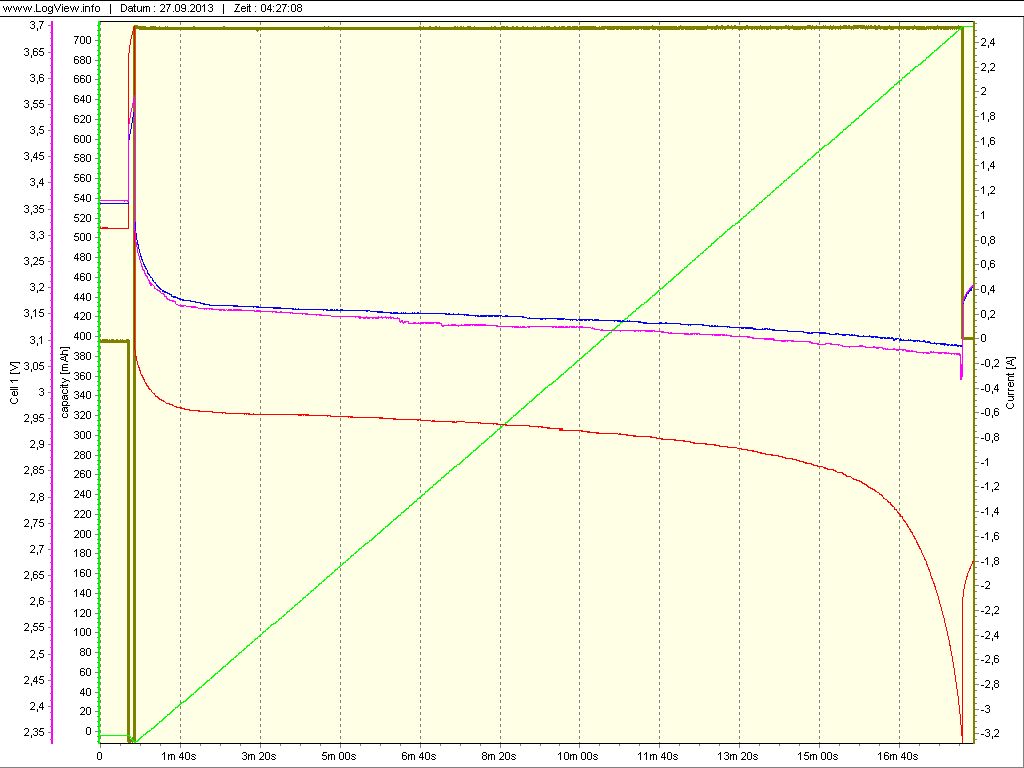

OP (Firma: Anscheinend Corner-Cases ;-)) #3337297
Zu Anfang war das Netzteil zwar auf Stromsenke geschaltet, jedoch war
der Spannungsregler noch auf 15V eingestellt, so das zunächst noch ein
konstanter Ladestrom von ca. 3,3A für sieben Sekunden fließt. Dieser
wird als negative Linie dargestellt, da der Aufbau ja eingentlich für
das Entladen verkabelt ist. In dieser Zeit sind die Zellenspannungen um
60mV angestiegen. Begonnen haben die einzelnen Zellen mit folgenden
Spannungen :
Zelle 1 ( Rot   ) = 3,314V
Zelle 2 ( Blau )  = 3,361V
Zelle 3 ( Grau )  = 3,365V
Als ich dies bemerkte und den Spannungsregler gegen Null zurückgedreht
hatte, so das die Entladung nun zum Tragen kommt, kann man sehen, das
die Zelle 1 ( Rot ) anscheinend deutlich mehr in der Spannung
zusammenbricht als die beiden anderen Zellen. Dies ist jedoch im Mittel
nur eine Differenz von ca. 250mV zur Zelle 2 ( Blau ) mit ihrer höchsten
Spannungslage gegenüber den anderen beiden. Die Zellen 2 und 3
( Blau und Grau ) weichen nur ca. 20mV von einander ab. Dies bleibt auch
über die meiste Zeit der Entladung so.
Den Entladevorgang habe ich manuell abgebrochen, sobald eine Zelle 2,50V
erreicht. Ich muß schon sagen das ist eine super Sache mit dem *PowerLog
6S* und LogView. Beim PowerLog 6S kann man Alarme einstellen, die sich
akkustisch sowie über einen Offenen Kollektor Ausgang bemerkbar machen.
Ich nutze die akkustische Warnung die anschlägt sobald eine Zelle die
eingestellte Schwelle von 2,50V erreicht.
Zum Zeitpunkt des Abklemmens des Akkupacks war die Spannungsdifferenz
von Zelle 1 ( Rot ) 2,335V zur
Zelle 2 ( Blau ) 3,089V ca. 800mV. Die Zellen haben zu diesen
Abschaltkreterium eine Kapazität von ca. 700mAh abgeben können.
Man kann also schon erkennen, das mit solch einer einfachen
Ladeschaltung
( Konstandstrom von 2C bis die Ladeschlußspannung von Zellenzahl x 3,65V
erreicht ist ) schon gute Ergebnisse zu erzielen sind.
Außerdem welch eine hervorragende Qualität diese Zellen haben. Ich war
bereits erstaunt als ich meine sechs Zellen zu Anfang gemessen hatte -
alle 3,30V. Mal sehen ob ich es schaffe das die Zelle 1 ( Rot ) bei den
nächsten Tests nicht mehr so von den anderen beiden Zellen in der
Spannungslage abweicht.
Bernd_Stein

Wenn ich sehe wie billig diese Makita ( Bild) von innen aufgebaut ist,
dann weiß ich gar nicht warum der Hersteller so einen guten Ruf
verdient.
Da kann ich ja besser alle paar Monate ne billige vom Grabbeltisch
kaufen, den DC Motor und ein billiges "Getriebe" wie diese Makita werden
die auch haben.
Ist das bei Hilti mittlerweile auch so?
Gast #3340656
Elke schrieb:
> Wenn ich sehe wie billig diese Makita ( Bild) von innen aufgebaut ist, ....
Das Bild oben ist von einem alten (ca. 1985-1990) Makita Schrauber. Die
Getriebe damals sahen einfach aus, waren aber wirklich robust. Die
neueren Getriebe sind vor allem Kompakter, aber dafür nicht mehr so
stabil. Die Motoren sind heute allerdings leistungsfähiger, aber bei den
einfachen Typen immer noch ähnlich, nur mit internem Lüfter. Das gilt so
ähnlich auch für die Konkurrenz - die nehmen sich im internen Aufbau
nicht viel.

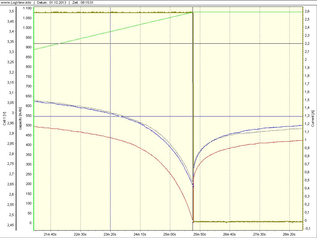

Gast #3343445
habe nun mal versucht die Zelle 1 aus dem 3-er Pack aufzupeppen, d.h.
ich habe zuallererst alle zusammen aufgeladen und dann jede einzeln bis
auf 3,65 Volt. Dies zwei mal und das ist das Ergebnis :
Also, die drei Zellen sind in Reihe ( 3S ) und werden mit einem
Konstantstrom von 2,5A so lange entladen, bis eine Zelle auf eine
Zellenspannung von 2,5V absinkt. Dieser Zeitpunkt wird mit Hilfe der
Alarmfunktion des PowerLog 6S akkustisch gemeldet und dann das
Akkupack von Hand von der Entladeschaltung getrennt.
Zelle 1 ( rot  )
Zelle 2 ( blau )
Zelle 3 ( grau )
Strom     ( bräunlich )
Kapazität ( hell grün )
Zu Anfang, also ohne Belastung hat diesmal Z3 ( grau ) die höchste
Spannung mit 3,494V worauf Z2 ( blau ) mit 3,468V gefolgt von Z1 ( rot )
mit 3,466V folgt. Die höchste Differenzspannung besteht zwischen
Z1 ( rot ) und Z3 ( grau ) mit nur 28mV, was sehr gering.
Mit Einsetzen des Entladestroms sieht man jedoch das Z1 weiterhin mehr
mit seiner Zellenspannung einbricht als die anderen beiden.
Dies ist ca. 150mV differenz zu Z3.
Was wie eine gekrümmte Entladekurve im Diagramm erscheint ist eigentlich
eine ziemliche Gerade, da über 13 Minuten Entladezeit die
Zellenspannungen gerade mal maximal um 80mV abgesunken sind.
Bei den darauf nachfolgenden 3 Minunten sind es maximal 110mV.
Die Gesamtentladezeit betrug 25 Minuten und in 16 Minuten dieser Zeit
ist die Zellenspannung gerade mal um 110mV gesunken, was ich als sehr
stabil ansehe.
Eine starke Krümmung der Zellenspannung ist eigentlich nur in den
letzten 2 Minuten des Entladevorganges zu erkennen.
Der PowerLog gab diesmal eine Kapazitätsangabe von knapp über 1000mAh
an, was jedoch noch mehr sein dürfte, da er anscheinend seine
Kapazitätsmessung über die Gesamtspannungsanzeige in der Übersicht
erstellt und diese etwas geringer ( ca. 180mV ) ist als die tatsächliche
Gesamtspannung des Akkupacks. In der Einzelzellenansicht des Loggers
stimmt aber die Anzeige der Gesamtspannung mit meinem Multimeter auf die
zehntelmillivolt genau überein.

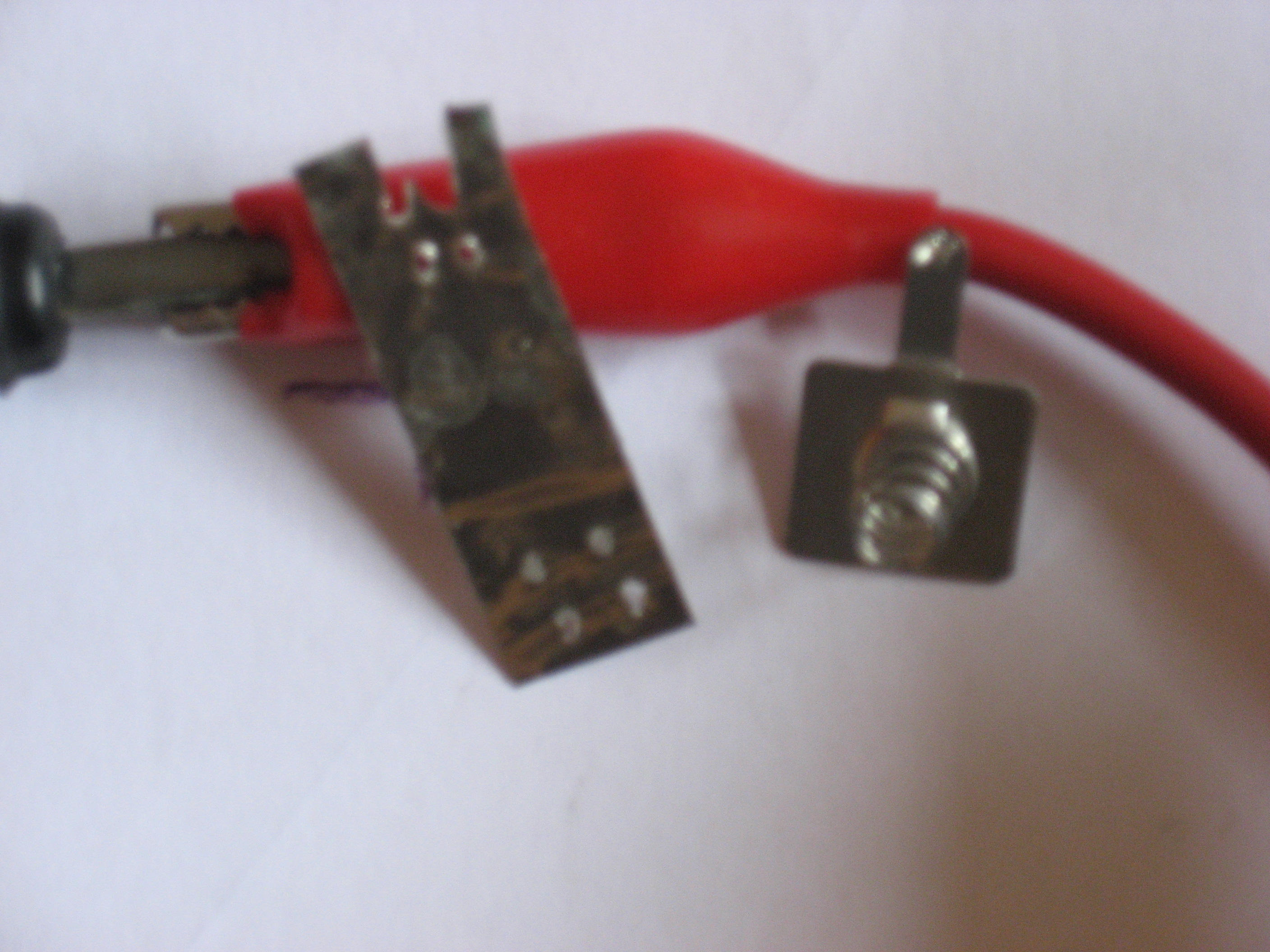

Im Anhang ist noch die Selbstgebastelte Lösung um die Zellen einzeln
laden zu können. Es handelt sich um Kunstoffpanzerrohr ( KUPA ) mit
wahrscheinlich noch PG-Maß, dem ein PET-Flaschenverschluß aufgeklebt
ist. Leider passen die Flaschenverschlüsse nicht direkt, so das ich
diese mit meinem Proxxon von Innen aufschleifen musste.
Bis dann
Bernd_Stein
OP (Firma: Anscheinend Corner-Cases ;-)) #3343451
Hab da noch was vergessen, am Boden von dem Einzelzellenbehälter
befindet sich so eine Feder, wie sie bei Batteriehaltern verwendet
werden.
Ich hatte diese Feder aus irgendeinem Batteriebetriebenen Gerät
ausgebaut.
Das Blech danneben ist so Akkuverbindungsblech, das ich bei der
3-Fachvariante als Spannungsabgriffe für die einzellen Zellen benutze.

Die Ladeschaltung funktioniert folgendermaßen :
Beim Einstecken des Akkus in die Ladeschale, wird ein Stromimpuls über
die beiden WIMA-Kondensatoren erzeugt, was dazu führt das das Relais K1
anzieht und somit die Komplette Schaltung in Betrieb geht. Dafür ist es
allerdings erforderlich das die Spannungsversorgung innerhalb dieses
Zeitfensters seine 15V= aufgebaut hat.
Nun wird der Akku mit einem Konstantstrom von ca. 2,2A solange auf-
geladen bis seine Spannung die 10,90V-Marke überschreitet, dadurch wird
die Spannungsversorgung ( 230V~ / 15V= ) abgeschaltet.
Leider zieht die Schaltung danach ständig ca. 2,2 Mikroampere vom Akku,
was sich durch einen austausch des 4M7 Ohm Widerstand durch einen 10M
Ohm Widerstand noch verringern ließe.
Bis dann
Bernd_Stein
Gast #3349446
Autsch, das kann man nicht so machen, der Strom
zum Einschalten des Relais fliesst nicht über
die 330nF, sondern über die Eingangsschutzdioden
des TLC274, und zwar deutlich mehr als erlaubt.
Er kann mit einem Latch-Up darauf antworten,
schliesst dann den Akku kurz und geht spektakulär
kaputt.
Eine Schottky-Diode vom Akkku nach +15V könnte
das Problem lösen, aber wenn dann sich die Schaltung
per Relais vom Netz nimmt, versorgt der Akku die
ganze Schaltung. Das willst du nicht.
Da musst du noch mal nachdenken. Prinzipell ist es
eine nützliche Idee, die Akkuspannung selbst zur
Erzeugung des Einschaltimpulses zu verwenden,
aber dann brauchst du grössere Kondensatoren, von
Akku+ nach +15V.
OP (Firma: Anscheinend Corner-Cases ;-)) #3349528
> kaputt.
An so etwas habe ich gar nicht gedacht, danke für den Hinweis.
Ich war mir auch nicht schlüssig, wie sich der OpAmp verhalten würde,
wenn er eine relativ hohe Eingangsspannung erhält, aber keine
Versorgungsspannung hat. Habe diese Schaltung bereits aufgebaut und
mindestens 3 x in Betrieb gehabt und wesentlich öfter diese
Einschaltfunktion getestet.     Der OpAmp hat bisher überlebt.
Ich muss hinzufügen, das ich diese Schaltung allerdings nur mit 15V=
Einspeise. Die Spannungsversorgung die also aus den 230V~ die 15V= macht
ist mein Netzgerät und ich schalte in meinen bisherigen Versuchen nur
die 15V= ein und aus.

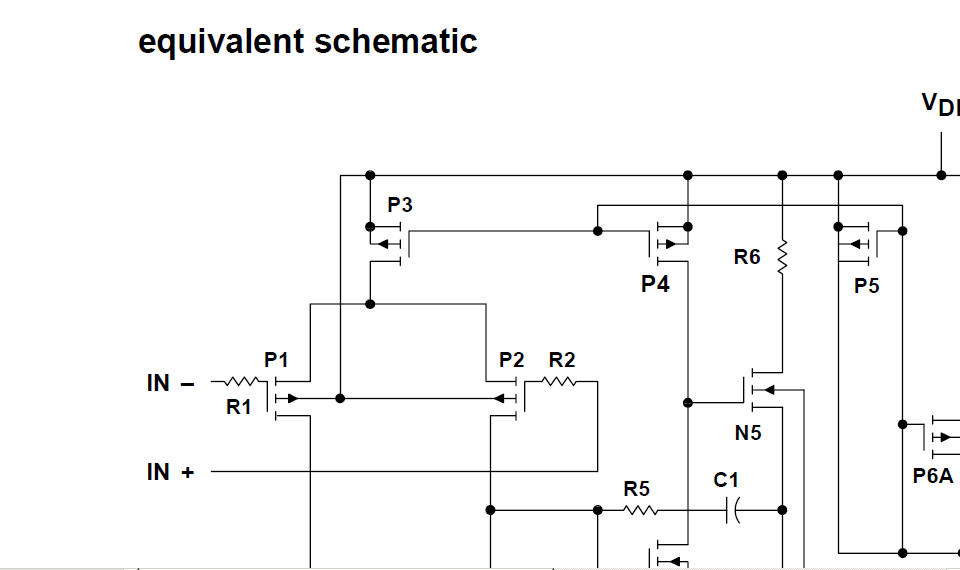

Habe jetzt mal ins Datenblatt vom TLC271 (CP) geschaut, leider gibt es
da nur eine " ungefähr " Schaltung vom Inneren. Das heißt es ist nicht
genau zu erkennen, ob die Schutzdioden im Eingangskreis vor oder nach
den Eingangswiderständen ( R1 und R2 ) vorhanden sind bzw. ob überhaupt
dort welche verbaut sind.
In der Aufmachung steht auch :
Designed-In Latch-Up Immunitiy
Aber vermutlich ist damit ein andere Effekt gemeint, als Du ihn hier
schilderst.
Bernd_Stein
Gast #3349536
Oh, das erklärt, warum sie bei dir nicht in latch up gehen,
aber R1/R2 kann nicht so hochohmig sein daß der Strom garantiert auf
einen Wert unter Latch-Up begrenzt wird, sonst würde ein Relais nicht
schalten, und dessen Strom kommt nicht über die 330nF Kondensatoren.
Der Input current ist laut Datenblatt auf ±5 mA zu begrenzen. Dein
Relais braucht sicher mehr.
OP (Firma: Anscheinend Corner-Cases ;-)) #3349573
Habe bei meiner Überlegung, das es sich um einen MOSFET-Eingang
( der kein Strom zieht ) nicht bedacht, das doch zu Anfang ein kurzer
Stromstoß vorhanden ist, da mir nicht klar ist ob R1 diesen stark genug
begrenzt, kann ich ja zur Sicherheit einen 1k Ohm Widerstand vor den
Invertierenden Eingang schalten. Ja, das Relais zieht so 20mA, aber es
wird ja vom BC547 geschaltet, welcher einen 47k Ohm Basisvorwiderstand
besitzt.
Bernd_Stein

Das ist jetzt zwar ein wenig " Offtopic ", aber es taucht manchmal die
Problematik auf, das bei dem Einen oder Anderen ein Bauteil abgeraucht
ist und er nicht weiß welches bzw. welchen Wert dieses Bauteil hat.
Mir ist von einem Kollegen das Makita Ladegerät DC1411 untergekommen.
Seine NiMH-Akkus sind fratze aber ich sollte trotzdem mal sein Ladegrät
prüfen. Es macht was es machen soll. 2,1A bis ca. 16,7V bei einem 12V
Akku.
Hier noch ein Link zu dem Thema :
Beitrag "Metabo Ladegerät C60. Brauche Hilfe bei der Reparatur"
Bernd_Stein
