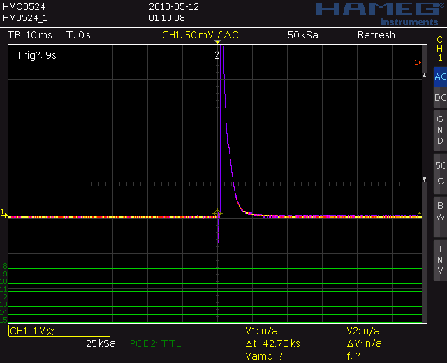

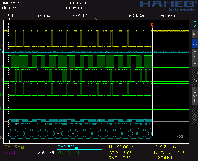

von Tine S. (tine)
Achja, eine Sache noch, die mir störend aufgefallen ist:
Schaltet man die Y-Verstärkung um, gibt es bei unserem oft einen Spike,
auf den auch getriggert wird. Das nervt echt ein wenig. Bild ist im
Anhang.

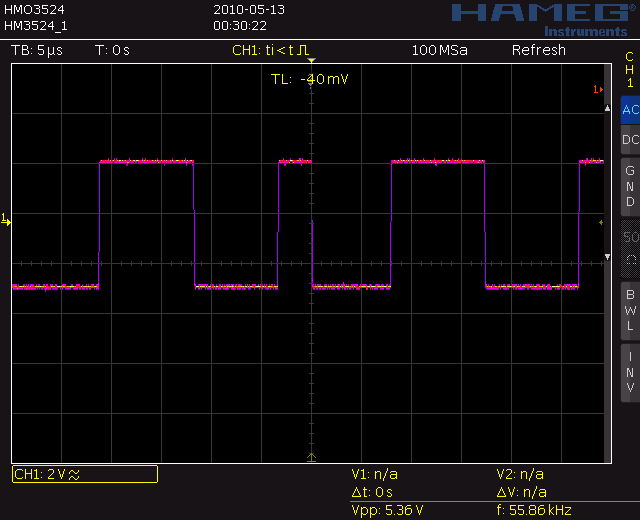

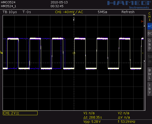

von Tine S. (tine)
Ok, dann schauen wir uns dass doch mal im Klartext an:
Habe ein Testsignal, wo alle 0.2 Sekunden ein Puls statt knapp 10 nur
ca. 5 µs lang ist. Im Bild 1: Glitch Trigger, soweit ich das sehe werden
alle/mehr als 60 % der Events erkannt und auf den Bildschirm gebastelt.
Flüssige Anzeige. Das meinte ich mit "Totzeit ist nicht das Problem".
Im Bild 2 ist die Nachleuchtfunktion aktiv und nur auf Flanke
getriggert, und man sieht die Glitches gerade so. Also viel seltener
sollten sie nicht kommen. Alle 2-3s wabert mal einer über den
Bildschirm, ich würde sagen, dass 90% der Events verpasst werden.

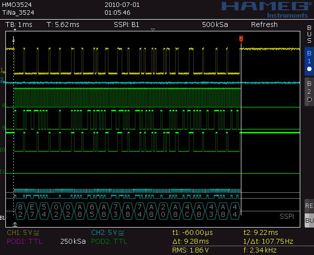

von Tine S. (tine)
Kleine Korrektur, mit der Busoption gibt es nicht nur die Möglichkeit
für serielle Busse, sondern auch parallel und parallel plus takt. Damit
habe ich alles was ich wollte.

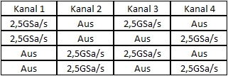

von g. b. (gunb)
@Jens:
Gute Idee, werde ich heute Abend einmal ausprobieren, bisher hatte ich
1+2, sowie 1+2+3+4 an. Konnte auf bestimmte Kombinationen aber im Manual
bisher nichts finden.
Ich meine, bei 1+2+3+4 sehe ich es ja ein, aber bei 2 Kanälen sollte es
dann 2,5GSa/s liefern, so wie es im Datenblatt steht.
Wie sieht's denn bei den anderen Kollegen aus, bei der 3er-Reihe ist es
ja abgesehen von der höheren Abtastrate nicht anders, insbesondere beim
äquivalenten 4-Kanal-Scope.
Würde mich mal interessieren.
Gunb
von Walter (Gast)
Bei meinem HMO2524 laufen alle Kanalkombinationen mit eingeschaltenen 2
Kanälen mit 2,5Gs , außer der Kombination Kanal 1 + 2.
Ist wohl ein Softwarefehler ?
Walter
von g. b. (gunb)
Hallo Walter,
danke für diese sehr hilfreiche Info, werde es direkt heute Abend einmal
ausprobieren!
Ich habe dieses Verhalten bereits gestern an HAMEG gemailt, neben einer
weiteren Angelegenheit.
Melde mich dann später.
Dank & Gruß,
Gunb

von g. b. (gunb)
Walter:
Meine Antwort zum Thema Abtastrate 2,5GSa/s und 2 Kanäle beim HMO2524:
Wie von Jens und dir schon richtig geschildert, ist es tatsächlich
entscheidend, welche Kanäle gleichzeitig aktiv sind. Herr Grimm von
HAMEG hat meine gestrige Frage heute beantwortet, und mir die im Anhang
enthaltene Tabelle gemailt. Demnach sind die Kanäle 1+2 sowie 3+4
gekoppelt, wodurch sich bestimmte Kombinationen für 2 x 2,5GSa/s
ergeben.
Es handelt sich demnach nicht um einen Bug, das Handbuch soll
dementsprechend noch korrigiert/erweitert werden.
Gunb

von Tine S. (tine)
So, hier gibt es mal wieder ein kleines Update. Analog- und Digitalteil
beim Test eines LCD über SSPI.
Decodierung als ASCII.
von Tine S. (tine)
Und hier das gleiche Signal, nachdem ich auf hex Decodierung geschaltet
habe (im gestoppten Signal, die Dekodierung erfolgt immer für den
aktuellen Bildschirminhalt).
Je nach Zoomstufe ändert sich die Darstellung der Bytes. Ist genug Platz
steht zum Beispiel 73h, ist weniger Platz steht [7 über 3].

Tine  was deine Screenshots so zeigen ist schon toll. Für sowas muss man
bei den anderen Firmen zusätzlich tief in die Tasche greifen.
Ralph Berres

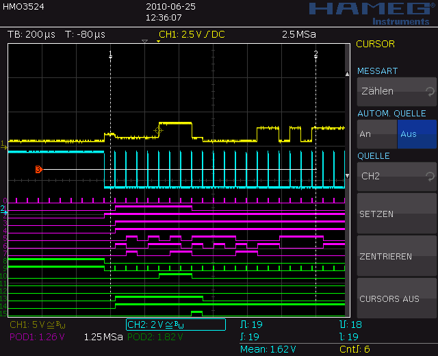

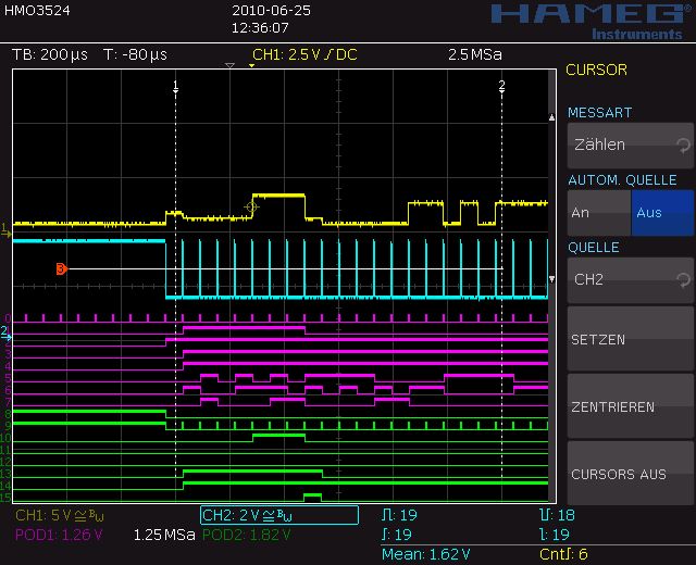

von Bernd G. (Gast)
Besonders schnuckelig finde ich das Impuls-/Flankenzählen mittels
Cursor.
(Kanal 2/blau).
Die Leistungsfähigkeit bei der Logikdarstellung hat mich angenehm
überrascht - ich bin mit dem Gerät rundum zufrieden.

von g. b. (gunb)
genau, im embedded software-Bereich eine klasse Sache. Das lästige
fehlerträchtige Zusammenrechnen entfällt.
