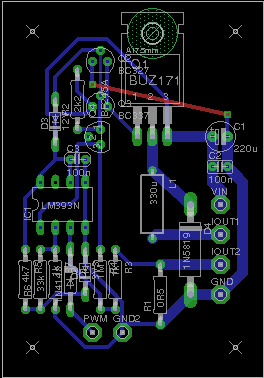

Unten Rechts am 1kOhm Widerstand gibts nen komischen Leiterbahnknoten: Sicher, dass der so gewollt ist? Mal einen DRC drüberlaufen lassen?

Simon K. schrieb: > komischen Leiterbahnknoten Gewollt ist was anderes, aber es entspricht dem Schaltplan. Ich wollte nicht den GND, der zur PWM-Steuerung dient, direkt über die Leistungsbahn laufen lassen. Wie gesagt, bin noch nicht zufrieden mit dem Layout. Der DRC moniert nur die Bohrlochdurchmesser vom VIA und den Befestigungslöchern.

Hier eine klarer und kleiner layoutete Version. Zusätzlich noch der 2. Kerko. Die Brücke gefällt mir noch nicht. Es ist die Leitung zum Zusteuern des Mosfets. Ansonsten s.o.

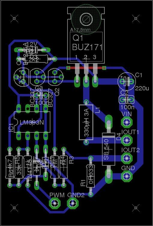

So, noch ein neues Layout und berichtigter (und aufgehübschter) Schaltplan.
@didadu (Gast) >So, noch ein neues Layout und berichtigter (und aufgehübschter) >Schaltplan. Die Brücke über den MSOFET ist nicht brauchbar. Und eine Spule für 3A und 330uH ist DEUTLICH größer! Der Schaltplan ist damals nur als Schaltplan gezeichnet worden, d.h. es wurde nicht darauf geachtet, ob alle Bauteile wirklich verwendbar sind. Es war nur das Symbol wichtig. MFg Falk

Hier wieder eine neue Platinenversion der 3A-LED-KSQ, mit .brd- und .sch-Dateien. Anlass der Änderung: Der größere Platzbedarf der Spule. Weitere Änderungen: Drahtbrücke besser gelegt, Ausgang zu +/-LED umbenannt, Klemmblöcke getrennt und in anderer Reihenfolge gelegt für verwechslungsfreiere Zuordnung und leichtere Kabelbefestigung.
Q2 kannst Du um 180 Grad drehen (ein wenig nach unten schieben), dann kann die Drahtbrücke entfallen. Gruß Sven
#1742614
Ok, hier also ohne Drahtbrücke. Ich warte jetzt auf Bauteile. Wenn es schon mal jemand anders ausprobieren will, hab nix dagegen.
