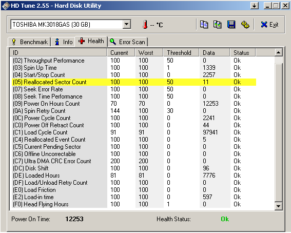

Hier mal 2 Bilder von einer etwas älteren 30GB 2.5" Festplatte. Die
relokalisierten Sektoren sprechen fast immer auf ein baldiges Ableben
der Festplatte.

Die beiden Bilder von agentbsik (30gbdefekt.PNG und 30gbdefekt2.png)
sind ein gutes Beispiel für S.M.A.R.T. Werte. Der Wert für Reallocated
Sectors seht nach den S.M.A.R.T. Werten bei 11, also befinden sich
demnach 11 Reservesektoren in Gebrauch. Sieht man sich das Diagramm
dagegen mit seinen Performance Einbrüchen an dann können dafür unmöglich
"nur" 11 Sektoren verantworlich sein. Ursache dafür sind entweder
tausende defekter Sektoren oder ein gut ausgelastes Windows oder ein
Misching aus beidem.

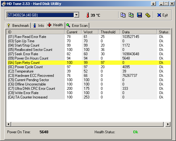

Hier mal die Werte meiner ersten HD, bei den anderen war SMART aus,
zählt der irgendwie von 100 runter? Oder ist meine Festplatte schon "am
Ende" mit 54 für Lifetimewert? o.O
von Rolf Magnus (Gast)
Also die Werte sehen abenteuerlich aus:
  1 Raw_Read_Error_Rate     0x000f   109   099   006    Pre-fail  Always       -       24650727
  7 Seek_Error_Rate         0x000f   078   060   030    Pre-fail  Always       -       61107137
aber von was für einer Lifetime von 54 sprichst du?
von Läubi .. (laeubi) Benutzerseite
Tjoar kein Plan so alt ist die Platte eigentlich nicht, ich schaufel nur
regelmäßig die Daten hin und her (Videoschnitt)
190 Airflow_Temperature_Cel 0x0022   054   045   045    Old_age   Always   In_the_past 46 (Lifetime Min/Max 20/46)
von mhh (Gast)
Rolf Magnus schrieb:
> Also die Werte sehen abenteuerlich aus:  1 Raw_Read_Error_Rate     0x000f   109
61107137
Absolut unbedenklich. Jeder Festplattenhersteller definiert das anders.
Bei Seagate vollkommen normale Werte.
Aber auch Du solltest die Temp. um 10°C senken.
Die "Wohlfühltemperatur" von Festplatten liegt zwischen 30°C bis 35°C.
In diesem Bereich gab es nach Untersuchungen die geringsten Ausfälle -
unabhängig vom Hersteller.

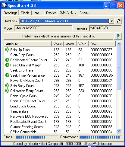

Hier mal die Werte meiner ältesten, noch in Benutzung befindlicher HDD.
Temperatursensor wurden noch nicht verbaut, deshalb fehlt der Wert.
Stolze 6,4 GB, und an den Werten sieht man deutlich, daß die Daten
damals anders definiert waren. Denn bei den ausgetauschten Sektoren

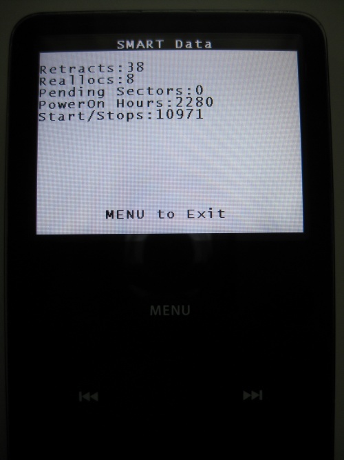

iPod Video 80GB
Weiss nicht ob die defekten Sektoren davon kommen, dass er mir schon ein
paarmal runtergefallen ist. Tut aber einwandfrei. Selbst der Akku haelt
noch ueber 20h.

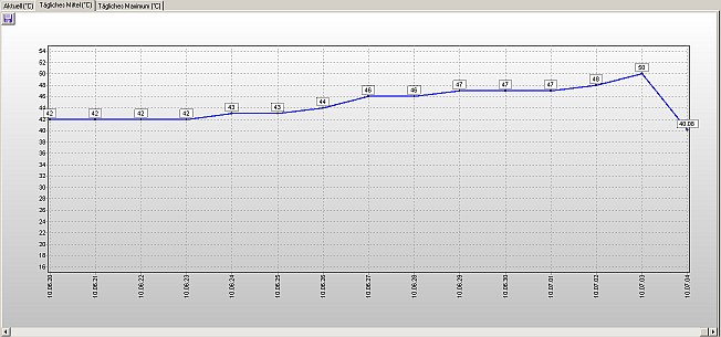

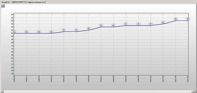

Hallo miteinander
Habe bei einer Festplatte eine Temperaturanzeige von 50°C,
aber sie ist eigentlich nur handwarm.
Blase ich die Festplatten mit einem Ventilator zusätzlich an,
so sinken die Temperaturen der beiden Samsung 1TB-Platten,
aber bei der Excelstor ändert sich nichts :-(
Eigentlich war sie schon von neu her immer 5°C wärmer wie die anderen,
aber jetzt gibts sie mir echt zu denken.
Verschiedene Smarttools geben gleiche Werte aus,
aber nie höher wie 50°C.
Wird der Temperatureintrag irgendwie falsch interpretiert?
190 Airflow_Temperature_Cel 0x0022   067   055   000    Old_age   Always
-       33 (Lifetime Min/Max 23/45)
194 Temperature_Celsius     0x0022   067   054   000    Old_age   Always
-       33 (Lifetime Min/Max 23/46)
MfG Robert
von mhh (Gast)
Festplatten MÜSSEN in einem Luftstrom liegen. Die Hitze entsteht auf der
Unter(Kontroller-)seite. Ein Anblasen von oben hilft also fast nichts.
Deine geposteten Werte sind die Samsung Platten? (z.Z. 33°C)
von trebor (Gast)
Die Festplatten sind in einem Käfig mit Ventilator davor eingebaut,
soviel zur Theorie ;-)
Die Smartwerte sind tatsächlich von der einen Samsung (sda, Sata)
gewesen,
aber nun sind die Werte von der Excelstor(sdc, Pata), der Systemplatte.
194 Temperature_Celsius     0x0002   150   150   000    Old_age   Always
-       40 (Lifetime Min/Max 22/50)
Nun bin ich etwas konsterniert, da die Temperatur der Platte sich auf
einen Schlag (innert 5 Minuten) geändert hat, ohne jegliches weiteres
Zutun meinerseits :-(
von mhh (Gast)
Post doch mal bitte alle S.M.A.R.T. Werte der Excelstor.
Excelstor hat nicht gerade den Ruf eines (einigermaßen) zuverlässigen
Datenspeichers. Gerüchteweise wird auf ausrangierten Produktionsanlagen
anderer Hersteller produziert. Also an Datensicherung denken.
von trebor (Gast)
Die 17 S.M.A.R.T.-Daten sind doch im Anhang?
Andere Smart-Prg zeigen auch nicht mehr Einträge an
oder welchen Befehl zum Abrufen meinst Du?
Bis jetzt hatte ich keinerlei Probleme mit Excelstor-Platten,
aber irgendmal ist jede HD mal beim EOL angelangt ;-)
von mhh (Gast)
Entschuldigung, hatte bei den Bildern die Textdatei übersehen.
Für den fast Dauerbetrieb sehen die Werte gut aus. Hast Du die 3 Platten
mit Abstand untereinander verbaut? Wenn ja, lassen sich die 50°C mit
Lüfter davor nicht wirklich erklären.

von trebor (Gast)
@mhh:
Kann ja passieren, da der Text im Verhältnis zu den Bildern klein ist
Ja, sind in einem 4er-Käfig.
Die beiden Samsung sind zuoberst eingebaut und die Excelstor zuunterst,
mit Zwischenraum, damit ihre Wärme sich nicht überträgt.
Werde demnach sie mal hochsetzen und hoffen,
dass die Samsungs nicht zuviel von ihrer Wärme merken
und die Steuerplatine etwas mehr Luft bekommt.

Hier die Werte von den 3 (schon etwas älteren) HDDs in meinem PC. Sieht
eigentlich alles ok aus.
Das mit dem "Spin Retry Count" ist auch bei neuen Seagate-HDDs so, die
hohen Werte bei "Raw Read Error Rate", "Seek Error Rate" und "Hardware
ECC Recovered" sind bei Seagate-HDDs auch üblich.
Und die Werte von "UltraDMA ECC Error Count" stammen einfach daher, dass
ich mal ein IDE-Kabel mit Wackelkontakt hatte...

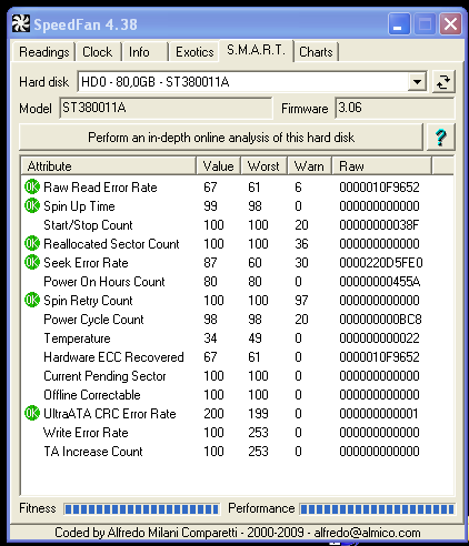

von Der F. (flins)
Hier zwei HDDs aus meinem jetzigen Werkstatt-Rechner. Gekauft 2003 und
2005, haben also schon einige Kilometer drauf.
