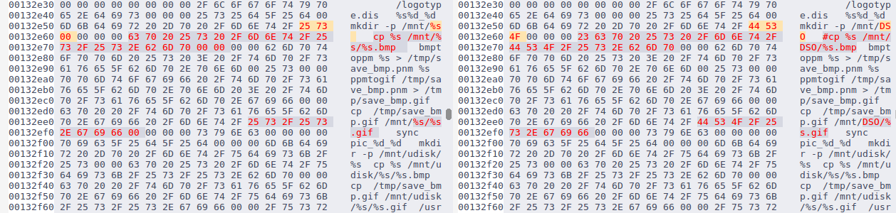

Hallo, ich musste diese Woche eine Reihe Screenshots anfertigen und bin fast verrückt geworden, da mein DSO-1062D für jeden Screenshot ein neues Verzeichnis auf dem USB-Stick anlegt. Bis man das am PC wieder sortiert hat... Der Leidensdruck war also so groß, dass ich nun die letzte für mein Scope verfügbare FW von Tinman dst1kb_2.06.3__130814.1 gepatcht habe (Original: Beitrag "Re: TEKWAY DST1xx2B Oszilloskop"). Da die Änderungen nur ein paar Shell-Kommandos betreffen, sollte die FW für die gleichen Scopes funktionieren, geht aber wie die Vorlage nur mit Hardware Version 1007! Mein Patch meldet sich als Version 2.06.3(130814.2). Die Dateien werden weiterhin wie gehabt durchnummeriert mit BootCount_Bildnummer aber alle Screenshots landen nun im Verzeichnis DSO auf dem Stick. So kann man sie viel einfacher auswählen und sortieren. Jeder Screenshot wurde bisher als BMP und als GIF gespeichert, das BMP hatte über 1MB, das GIF nur ca. 20kB. Da beide identisch aussehen, hab ich das BMP rausgeschmissen. Vielleicht findet es ja noch jemand nützlich.
Olly T. schrieb: > Jeder Screenshot wurde bisher als BMP und als GIF GIF ist komprimiert und ich denke, dabei gehen auch Bildinformationen verloren. Gibt es eine Möglichkeit PNGs zu erstellen? Die sind klein und verlustfrei.
Nils S. schrieb: > Olly T. schrieb: >> Jeder Screenshot wurde bisher als BMP und als GIF > > GIF ist komprimiert und ich denke, dabei gehen auch Bildinformationen > verloren. Gibt es eine Möglichkeit PNGs zu erstellen? Die sind klein und > verlustfrei. Gif ist farbpalettenbasierend mit max. 256 Farben. Solange in der Palette alle Farben abgebildet sind, die in dem Bild vorkommen (was bei dem DSO wohl der Fall sein dürfte) ist es verlustfrei und im Gegenzug natürlich auch kleiner als BMP. PNG arbeitet im Prinzip genauso. Nur kann es auch 24/48 Bit Farben und komprimiert dann verlustlos.
wer hat die neue Firmware von Olly T. (twinpeaks) schon am Laufen? auf welcher Hardware? Ein binärer Vergleich zum Vorgänger hat sehr viel Unterschiede ergeben. @Olly T. (twinpeaks): kannst Du netterweise mal aufzeigen, wie Du die Änderungen vorgenommen hast? Danke!
Thomas S. schrieb: > auf welcher Hardware? Da die Vorlage, die ich dazu genommen habe, für die HW 1007 ist wird sie auch nur auf dieser Hardware laufen. > Ein binärer Vergleich zum Vorgänger hat sehr viel Unterschiede ergeben. Ich habe nur die DSO.exe gepatcht. Die Update-Datei beinhaltet noch weitere (unveränderte) Dateien, ist gezippt und verschlüsselt, daher ist die nicht sinnvoll mit der Vorgängerversion vergleichbar. Wenn, dann müsstest Du die zwei zu vergleichenden Versionen entpacken und dann dateiweise vergleichen. > @Olly T. (twinpeaks): > kannst Du netterweise mal aufzeigen, wie Du die Änderungen vorgenommen > hast? Jo, mach ich heute Abend.
> >> @Olly T. (twinpeaks): >> kannst Du netterweise mal aufzeigen, wie Du die Änderungen vorgenommen >> hast? > > Jo, mach ich heute Abend. Danke für die Erklärungen, die Zusammenhänge waren mir nicht klar. und vielen Dank für's aufzeigen vorab! Gruß Thomas
Also wie gesagt habe ich nur die DSO.exe, d.h. das eigentliche Oszi-Programm gepatcht. Es würde genügen, diese Datei per Shell auszutauschen. Da das nicht jedermanns Sache ist, habe ich mir in den diversen Threads die Anweisungen zum Zerlegen und Zusammensetzen der Updatedatei zusammengesucht, denn dann kann man das Update einfach mit einen USB-Stick über das Utility Menü machen. Mir ist übrigens gerade aufgefallen, dass ich aus Versehen in der DSO.exe mittendrin ein einzelnes Byte ungewollt überschrieben habe, da bin ich wohl im Hexeditor mal im Eifer des Gefechts auf eine Taste gekommen. Negative Auswirkungen habe ich bis jetzt nicht festgestellt, aber ich hänge trotzdem eine gefixte Version hier an, die sich dann als 2.06.3(130814.3) meldet. Außer der Versionsnummer hat sich nur ein Bereich geändert, der für das Erstellen und Konvertieren der Screenshots zuständig ist. Zum Glück sind das einfache Shell-Befehle, die man einfach patchen kann. Siehe Screenshot, links die Ausgangsversion 130814.1, rechts mein Patch. Die Original-FW erstellt zuerst intern ein BMP und kopiert dieses auf den USB-Stick. Dann wird dieses BMP über bmptoppm und ppmtogif in ein GIF gewandelt und dann dieses auf den Stick kopiert. Ich habe nun einfach das Kopieren des BMP auf den Stick auskommentiert und die Pfade auf /DSO geändert. Das war schon alles. Der Vollständigkeit halber: Update entpacken:

Hallo Olly, herzlichen Dank für die Erläuterung und das Update! In der Zwischenzeit hatte ich auch die Beschreibung von tinman (vom 26.09.2013 09:30) gefunden, in der er den Aufbau der up-Datei (bzw. den Weg zum Entschlüsseln und Entpacken) beschrieben hatte. Das hatte ich schon wieder vergessen, ist ja auch schon ein paar Tage her.. Nochmal vielen Dank für Deine Arbeit!

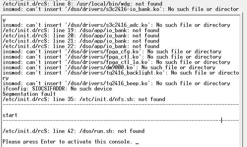

Hi, vor 5 Jahren ich mein MSO5062B auf 200Mhz aufgebohrt und auch den Netzwerkchip verbaut. Über's netzwerk lies sich das MSO zwar pingen jedoch kam ich nicht wirklich drauf. Damals hat mir "tinman" eine "system.zip" ber mail zugesendet. Hier waren bestimmt Files die man einfach drüber kopieren sollte. Heute hat mich wohl der Affe gebissen und ich hab per FTP genau dieses Files rein kopiert und entsprechende Rechte verpasst. Nun hänge ich in einer Bootschleife fest. Tinman kann ich ja nicht mehr fragen, da er hier im Forum nicht mehr aktiv ist. Die Ausgabe am Hyperterminal sieht so aus Kannman das MSO noch irgendwie retten? Gruß Robert
Ich hab versucht mit UART über Hyperterm den Bootloader zu erreichen. Es läuft zwar das Script ab jedoch kann ich nicht eingreifen, weder mit "Space" noch mit "Strg+C /Enter" kann mir einer einen Tipp geben was ich nicht richtig mache? Ach ja, hab die HV1007 SN <15000 Gruß Robert
Ok, über einen alten XP Rechner hab ich jetzt mit Hyperterm eine Shell über die ich auch eingreifen kann. Ich habe auch von damals noch ein Dump vom Auslieferungszustand. Nun will ich nicht irgend was machen und mir den Rest zerschiessen. Es gibt hier soviele Anleitungen und ich weiß nicht nach welcher ich vorgehen soll. Fakt ist: dass ich in einer Bootschleife fest hänge und ich nur noch über UART auf das MSO komme, weil wohl die versehentlich drauf kopierte rcS nicht zu dem MSO passt. Irgendwie muß ich an die rcS kommen oder durch eine andere ersetzten können !! Für einen Tipp wäre ich sehr dankbar. Gruß Robert
#5684507
Hallo Robert. Werden irgendwelche Befehle angenommen? "mount" oder sowas? Du hattest weiter oben geschrieben, dass Deine Tastatur eingaben nicht angenommen werden. Ist das noch der Fall? "Press Enter to Activate Console" lässt doch hoffen. Sicher dass TX vom PC an RX DSO angeschlossen ist? Hier könnte man die rc Datei entsprechend anpassen? Bzw aus einem älterem Dump / firmware die original rc auslesen und anpassen? Gab es nciht ne möglichkeit die Firmware per Hyperterm zu übertragen? Bin schon etwas länger raus aus dem Thema und kenne mich nicht mit dem Bootloader aus, vielleicht meldet sich noch wer, der mehr Plan hat. Jedenfalls viel Glück. Das Teil ist auf jedenfall zu retten. Würde nicht zu viel ändern bevor sich hier experten melden. Ggf geht sogar vom Bootlader per tftp aus etwas... Grüße, Yatko
Robert B. schrieb: > vor 5 Jahren ich mein MSO5062B auf 200Mhz aufgebohrt und auch den > Netzwerkchip verbaut. Über's netzwerk lies sich das MSO zwar pingen > jedoch kam ich nicht wirklich drauf. Damals hat mir "tinman" eine > "system.zip" ber mail zugesendet. Hier waren bestimmt Files die man > einfach drüber kopieren sollte. Heute hat mich wohl der Affe gebissen > und ich hab per FTP genau dieses Files rein kopiert und entsprechende > Rechte verpasst. Nun hänge ich in einer Bootschleife fest. d.h. du hast 5 Jahre gewartet und erst jetzt kopiert? Zwischendurch firmware updates gemacht? > Tinman kann ich ja nicht mehr fragen, da er hier > im Forum nicht mehr aktiv ist. bin aber am leben > Kannman das MSO noch irgendwie retten? sicher, teste aber erst ob die Tasten angenommen werden über uart.
Hallo Thomas, schön von dir zu lesen :-) Nicht bei jedem verläuft das Leben geradlinig, deshalb auch die kleine Pause von ca. 5 Jahren. Mein letztes Firmwareupdate hatte ich mit dst1kb_2.7.1_15202d_fact140815.0.up gemacht .. damals Ich hab nun einen Rechner mit XP genommen. Hypterm funktioniert hier .. supervivi geflasht und aus meinem damaligem backup eine "fw_backup.bin" gebastelt. Nach gefühlten 100 versuchen war es nun endlich soweit. Das MSO rennt wieder :-) Zur Zeit mit Softversion 2.0.7.1(121107.0) Mit dem DSO-USB-Tool versucht unter Eingabe "mv /dst1062 /dst1202" auf 200Mhz zu kommen. Scheint wohl nicht ganz geklappt zu haben, weil die angezeigte Obergrenze 4ns sind. ls sagt mir jedoch dass dieses Verzeichnis angelegt wurde Die nächste Hürde ist nun das Netztwerk wieder einzubinden. Steh gerade etwas auf dem Schlauch, weil ich erstens seit Tagen versuche das MSO wieder ans laufen zu bekommen und auch weiß, dass mit einem fälligen Update alles wieder weg ist und zweitens langsam den Überblick verliere. Gibt es eine ultimative "Letzte Version" für mein MSO und wie bringe ich die nötigen Netzwerktreiber und Einstellungen auf das MSO? Danke an Yatko und Thomas Grüße Robert
Hi, das war eine schwere Geburt, das Netzwerk funktioniert auch wieder. Gibt es aktuellere Treiber/Versionen für das Netzwerk, außer welche die im dst1kb_2.07.2_domso.up eingebaut sind? Welche ist die aktuelle Firmware für das MSO? Es gibt viele Versionen, da den überblick zu behalten ist schwer. Gruß Robert

Für alle die es interessiert. Das Passwort muß nochmal gesetzt werden, dann funktioniert auch das Netzwerk !! Hierfür kann auch PuTTy oder ähnliche Terminals verwendet werden. Das MSO funktioniert soweit also wieder.
