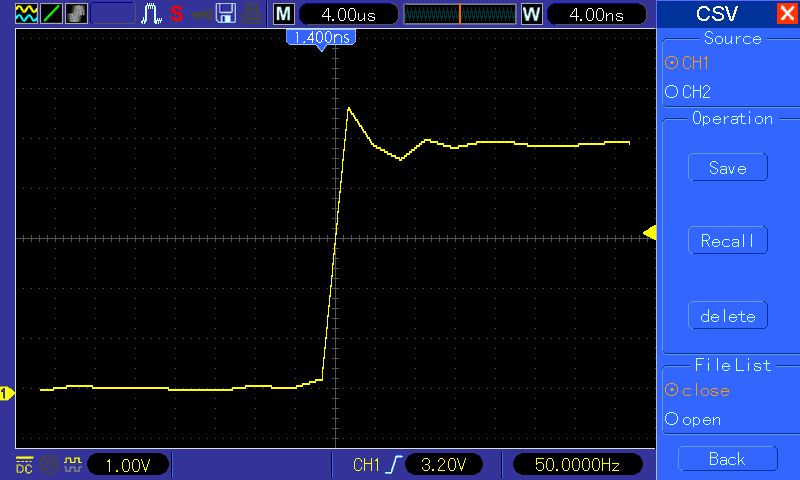

ja, man kann auf USB waveform daten als CSV speichern, war mal voll 1M,
jetzt durch einen bug nur 40k (ist aber als bug angegeben zum fixen)

- Waveform als CSV: ch1, ch2 - gespeichert nur auf USB stick, mit
dateiliste, können zurückgeholt und angezeigt werden - mit zoom in/out,
keine measure funktion möglich, cursor funktioniert (time/voltage),
scroll geht, dual window geht, die geladenen werte können dann als
referenzsignal gespeichert werden (reinzoomen, frames aussuchen,
speichern als ref), die können auch für math und FFT benutzt werden.
Aslo im prinzip alles ausser measure, da für measure funktion ein sample
durchlaufen muss (schade eigentlich)

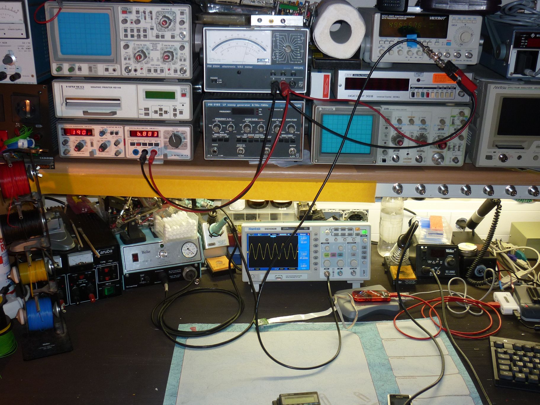

> Noch einen Test zur Amplitudenmessung, diesmal Gleichspannung.
> Multimeter Nr 1 zeigt 24.2V, Multimeter Nr 2 24.1V, Hantek 24.8V also
> rund +2.5%. Tektronix zeigt 24.34V.

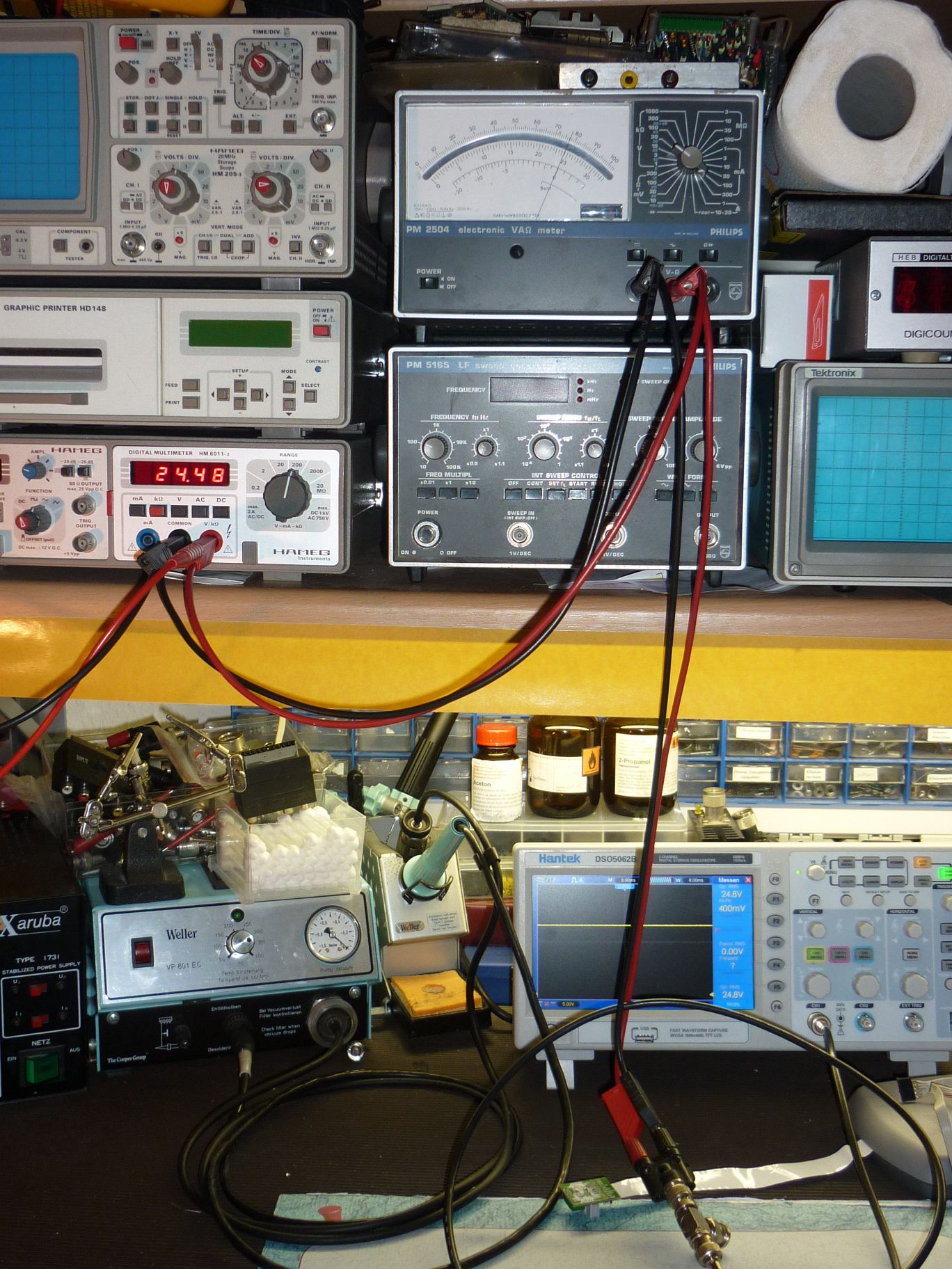

HAst du vor der Messung noch mal die Kallibrierroutine durchlaufen
lassen?

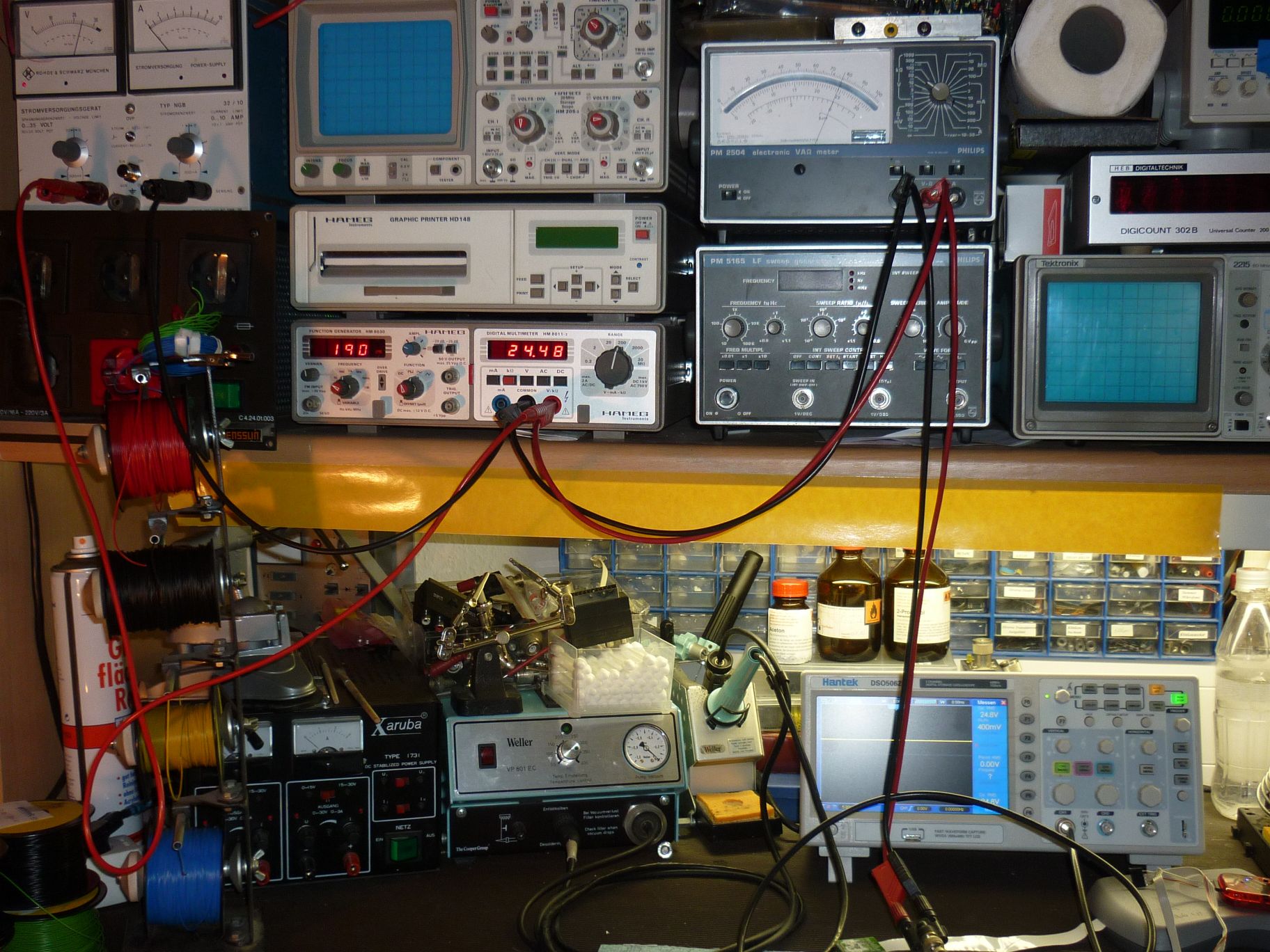

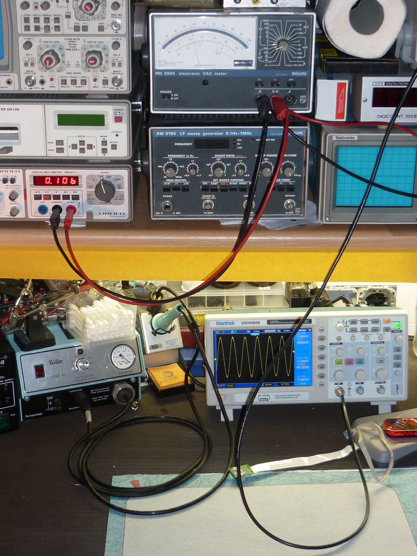

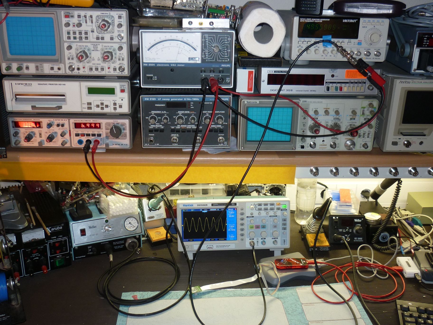

HAbe hier auch mal die Messungen gemacht. Wenn ich die Spannung so
einstelle das 24,8 V beim Hantek als Cyc_RMS angezeigt werden, dann
zeigt das Analoge Tischmultimeter (das recht gut stimmt) 24,85V an.
Multimeter 2, Hameg Modulgerät HM8011 zeigt 24,49V an.
(Das kleine Anzeigeinstrument am Netzteil zeigt 24,x an, ist recht grob)
ICh ahbe auch noch Messungen mit 50Hz AC gemacht...
Die Bilder von beiden Messungen incl. (Pfusch-)Aufbau habe ich
angehangen. Sind allerdings mit 0,5MB noch recht groß. Kleiner ging es
nicht da man sonst nicht weit genug reinzoomen könnte um die Messwerte
lesen zu können.
Ich wollte jetzt auch nicht bei mir für die kurze Messung alles umbauen
damit es näher beieinander steht -nur um ein paar kB zu sparen.
Allerdings muss man sagen das man von den MEssfunktionen hinsichtlich
Spannungen systembedingt keine Wunder erwarten kann.
Wenn ich ca. 25V messen will, dann muss ich in den 5V/DIV Messbereich
gehen. In dieser Stellung kann ich etwas über 45V auf dem Schirm
darstellen, der AD Wandler wird wohl bei 50V ausgesteuert sein.
Da die einfachen Skopes alle (nur) 8Bit Wandler haben bedeutet dies das
es 256 Stufen gibt, die maximale Auflösung ist also 50V/256= 0,195V (ca.
200mV). Genauer geht es absolut nicht! bei anderen Teilerfaktoren gilt
das SInngemäß, wobei ich den Eindruck habe das nur bei jeder zweiten
Stufe die Auflösung angepasst wird...
Interessant ist das unter Berücksichtigung der Auflösung Die Meswerte
des PM2504 und des Hantek nahezu gleich sind. (Auch der Punkt fr den
Umbruch bei der Rundung stimmt). Während das Hameg doch sehr deutliche
Abweichungen an den beiden Enden des Messbereichs zeigt.
Carsten

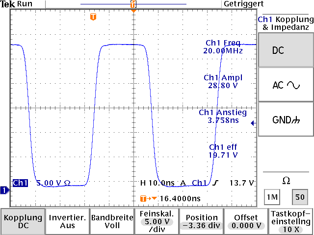

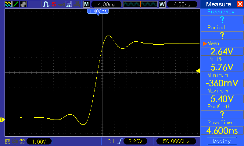

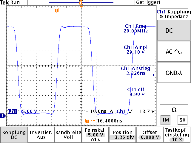

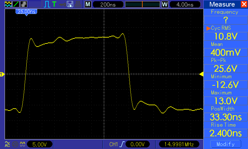

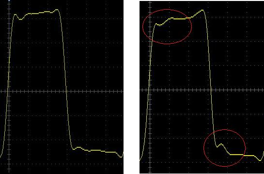

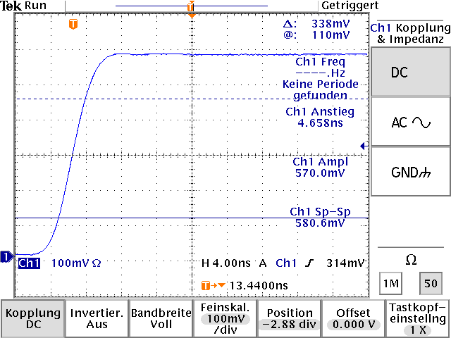

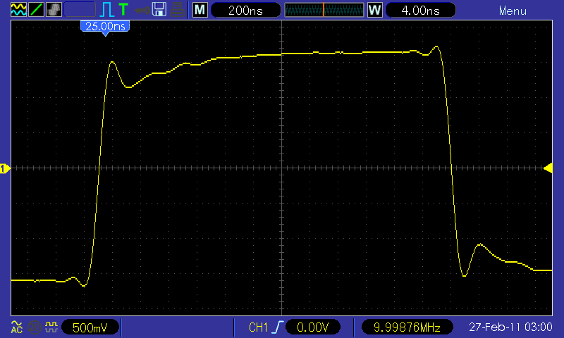

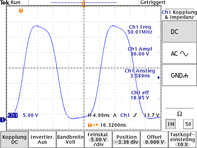

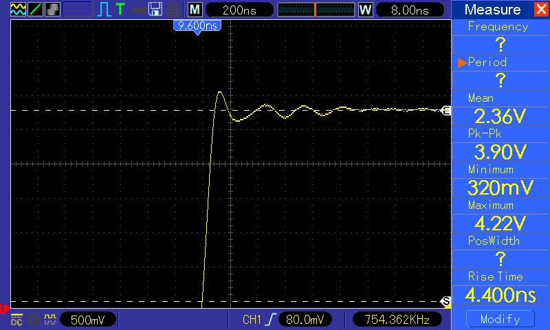

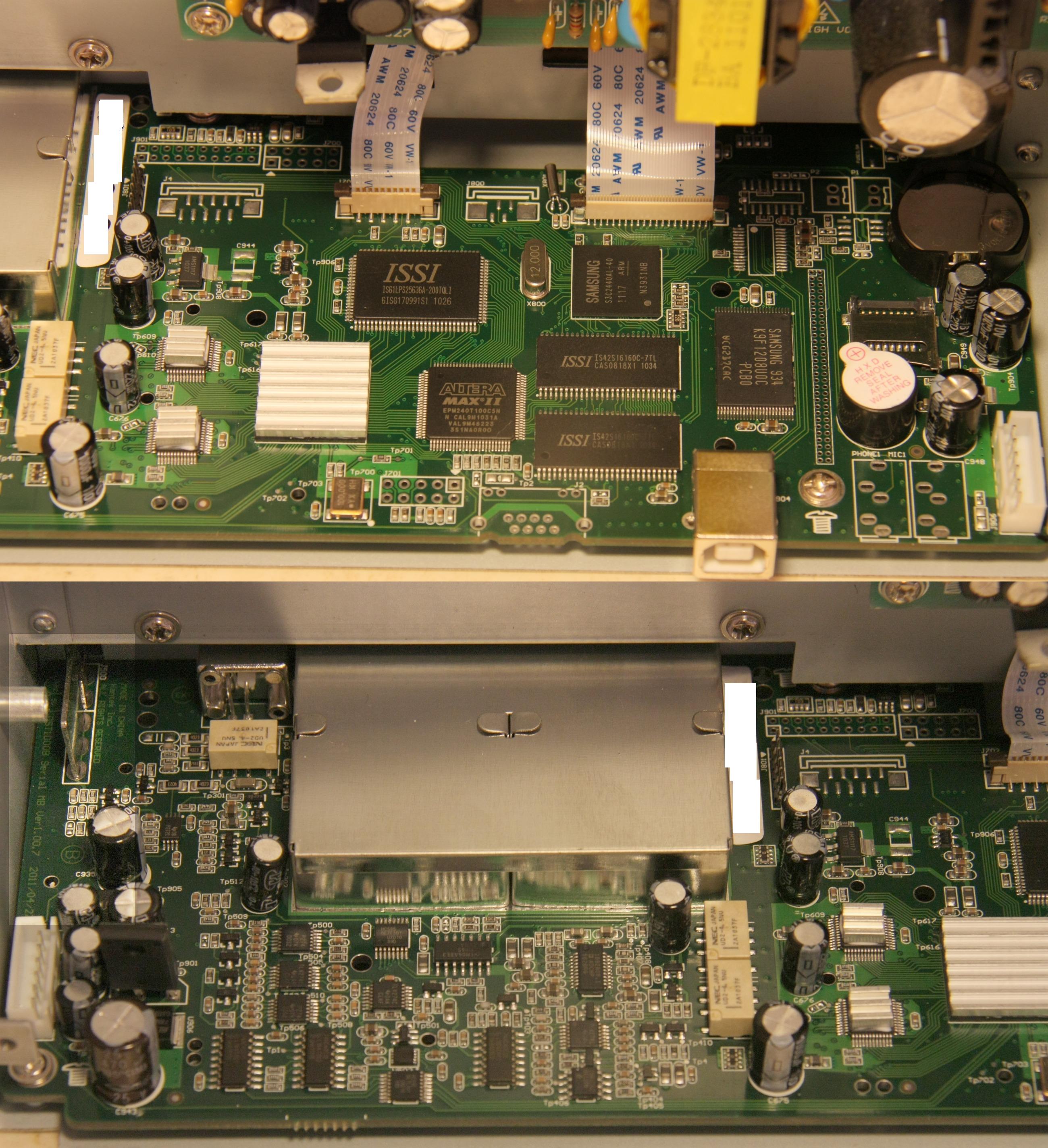

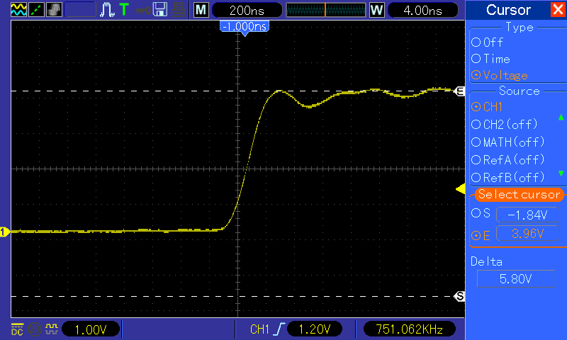

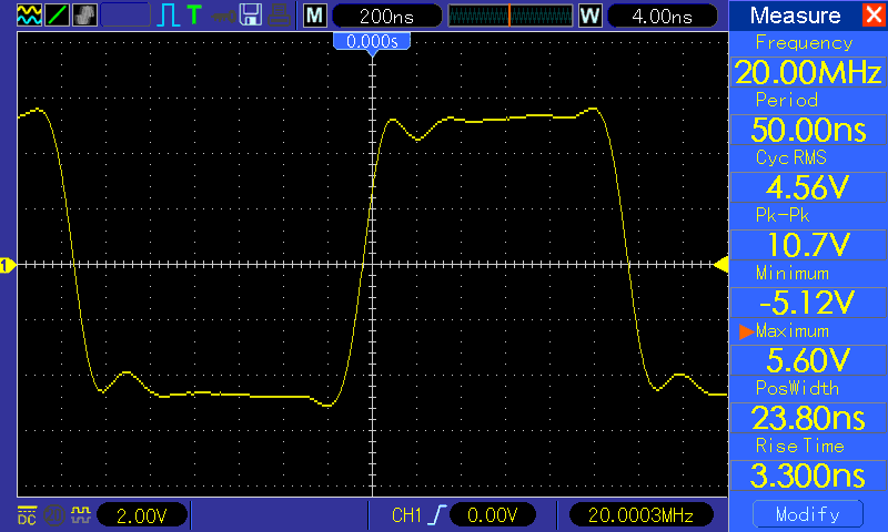

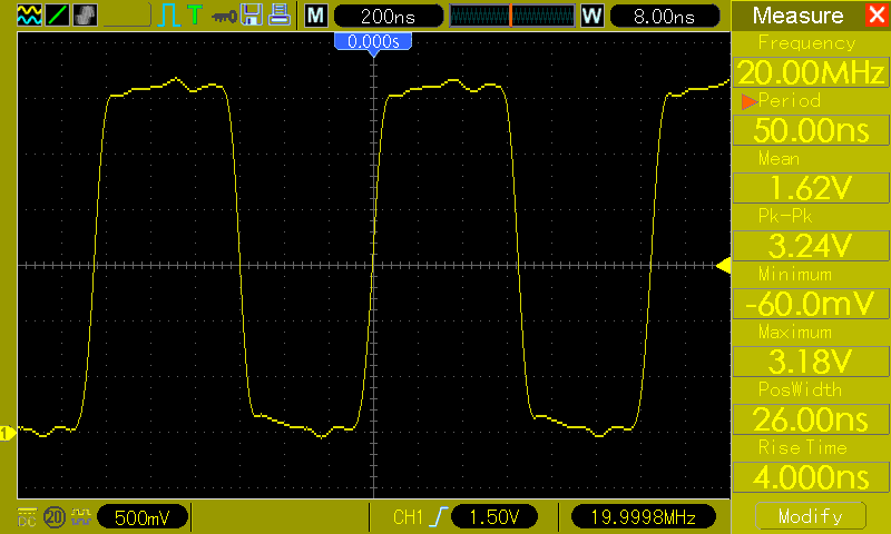

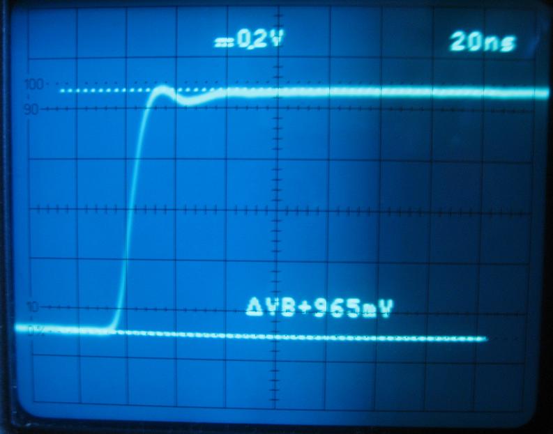

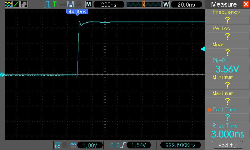

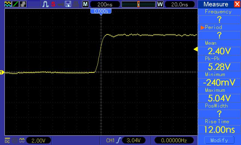

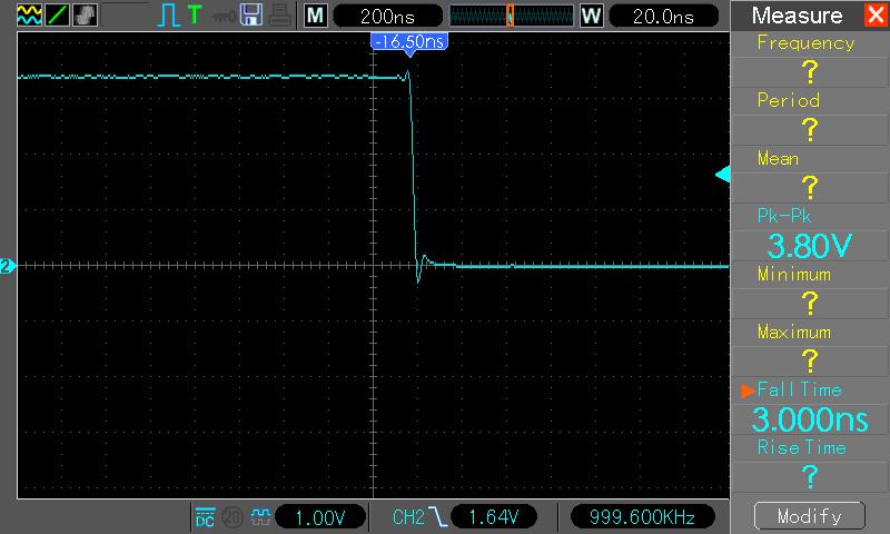

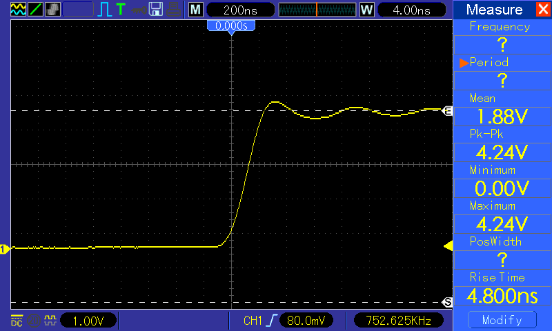

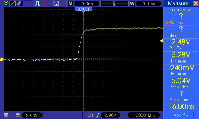

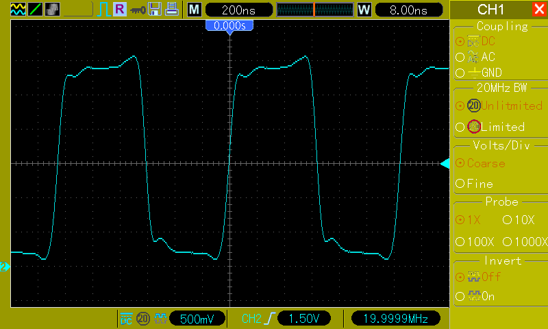

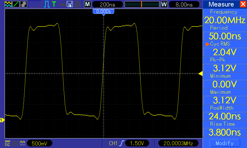

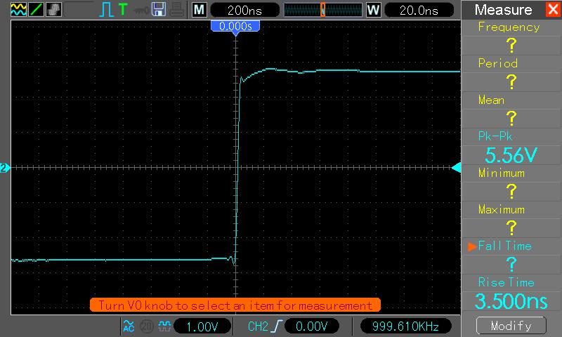

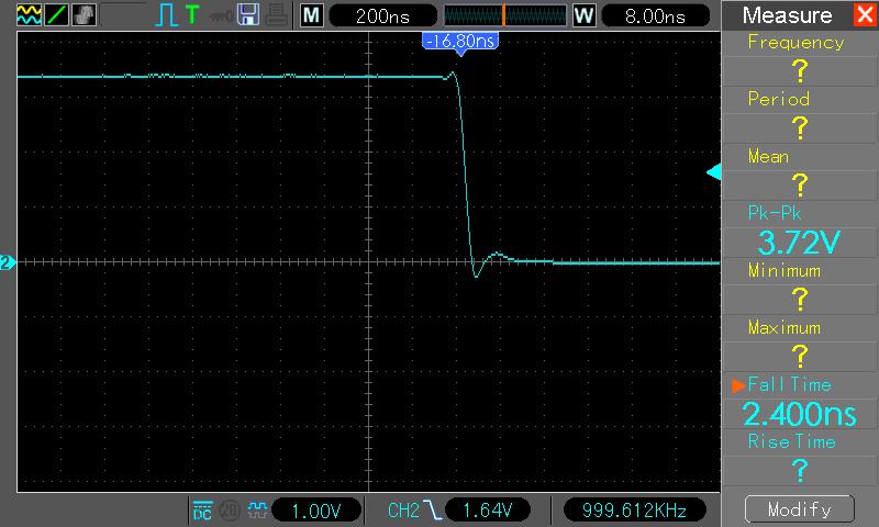

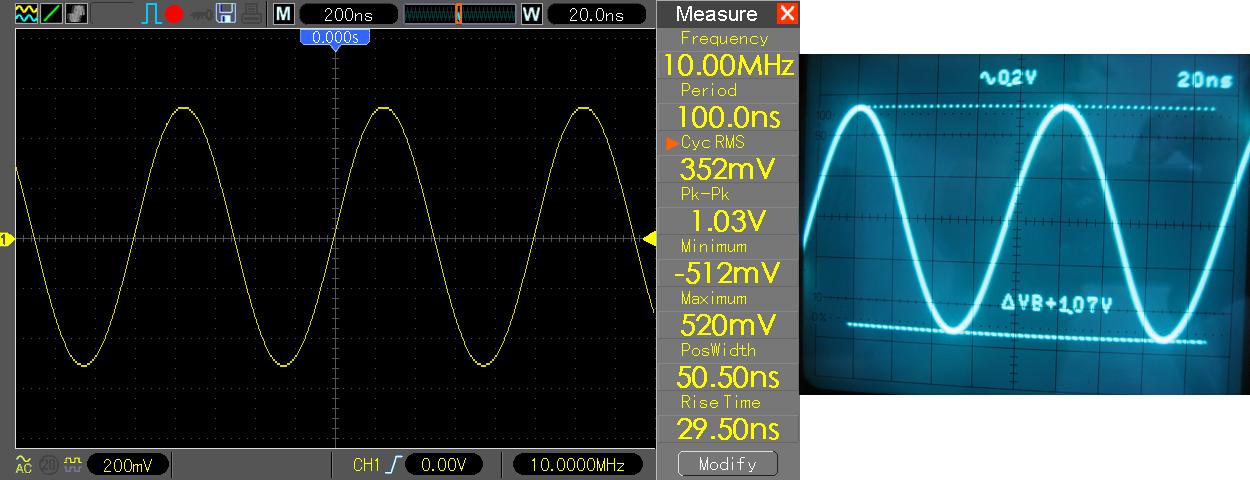

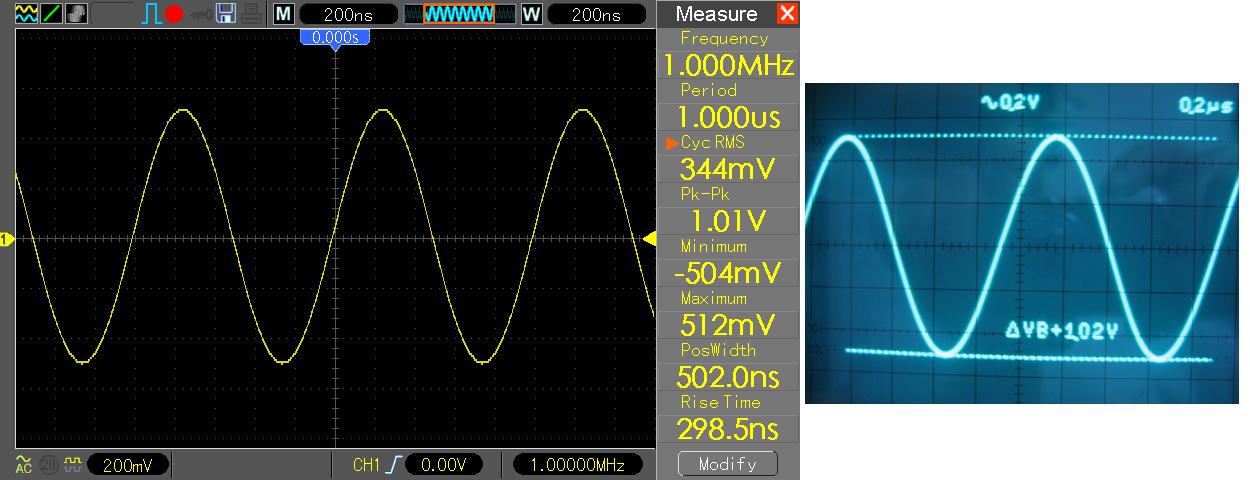

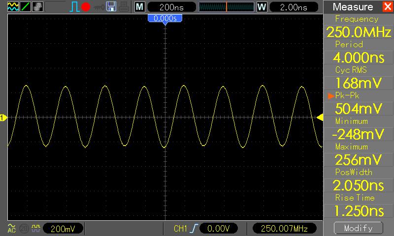

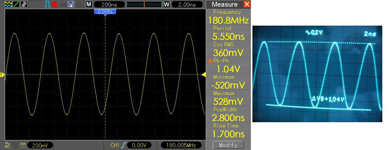

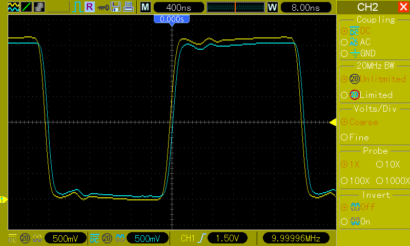

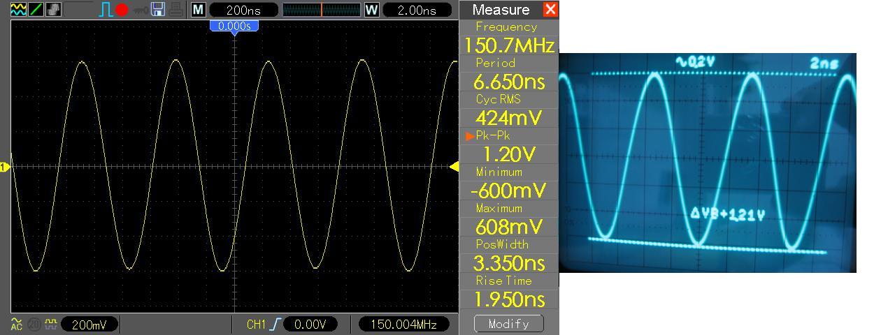

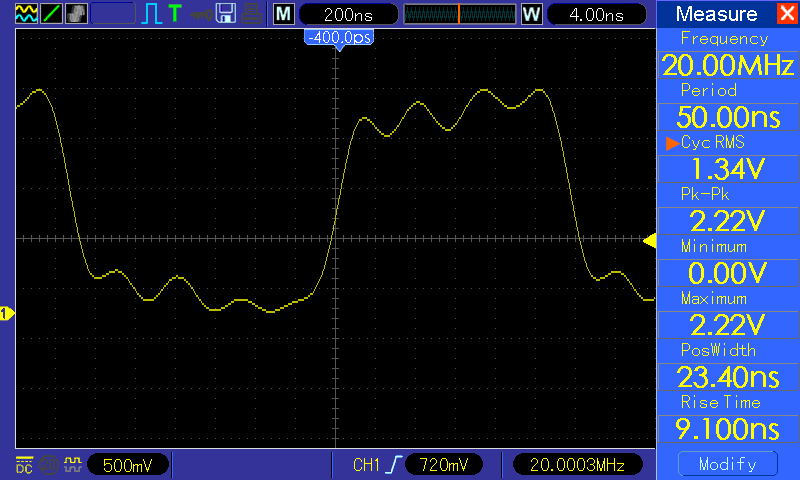

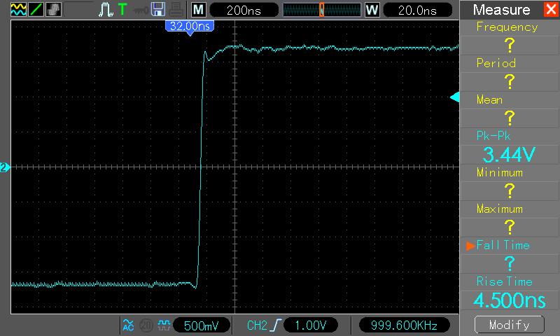

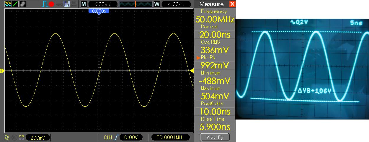

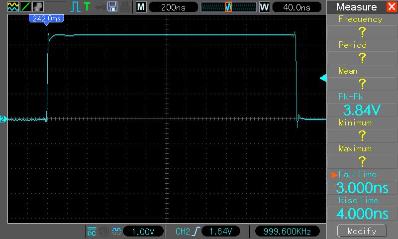

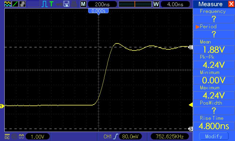

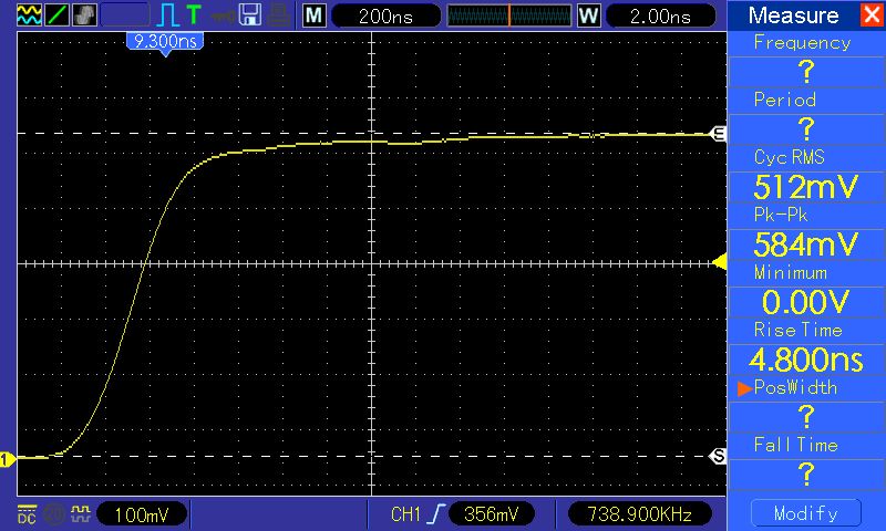

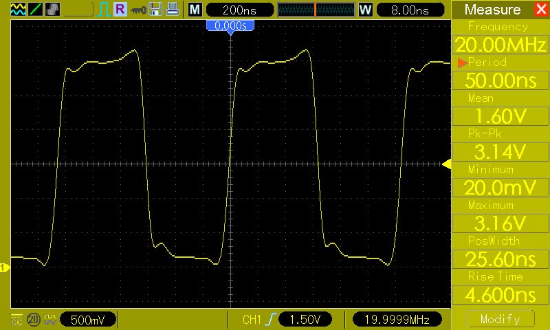

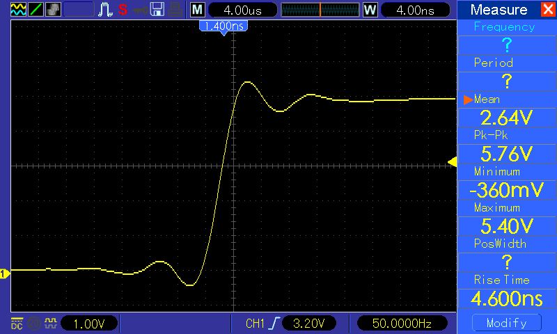

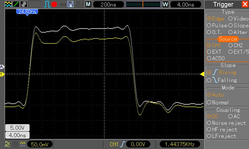

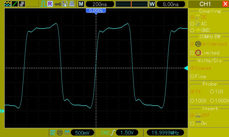

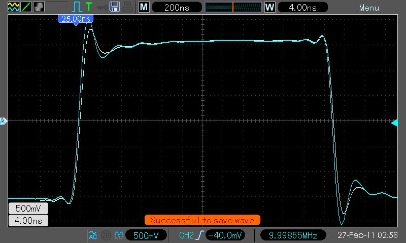

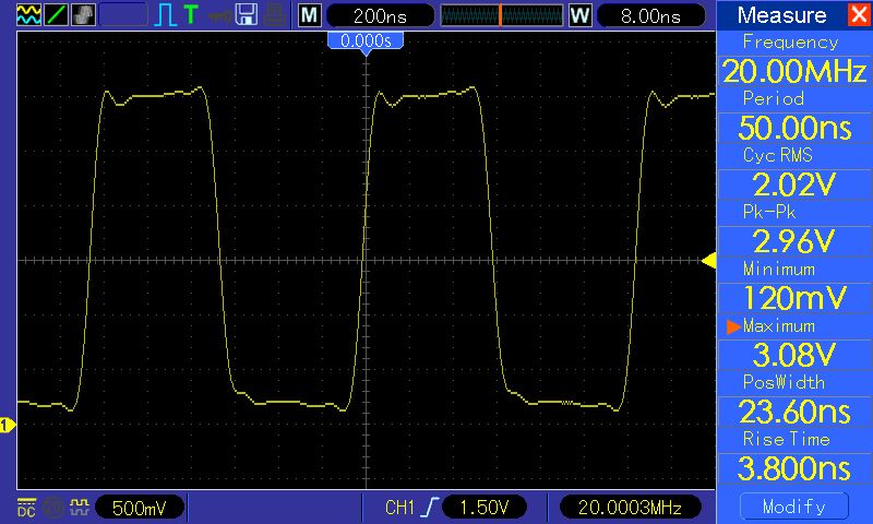

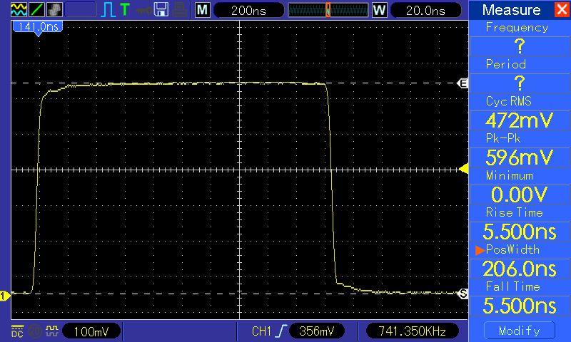

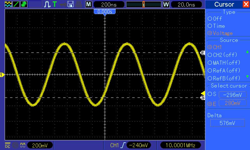

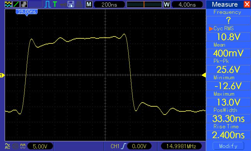

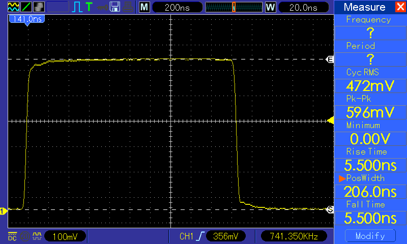

gut, habe die PCBs genau vergliechen - abgesehen von dem 33Ohm am
eingang und der beschaltung um die opamps (was auch 100% deinem 100MHz
model entspricht) gibts keine unterschiede zu den beiden DSOs die ich
habe (200MHz und 60MHz).

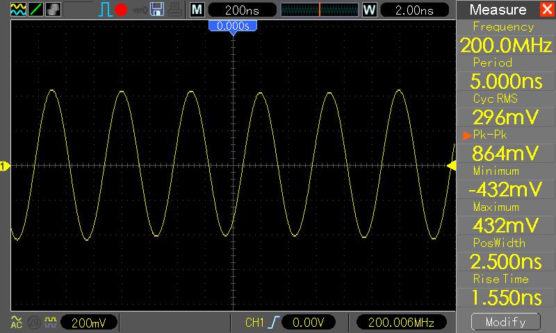

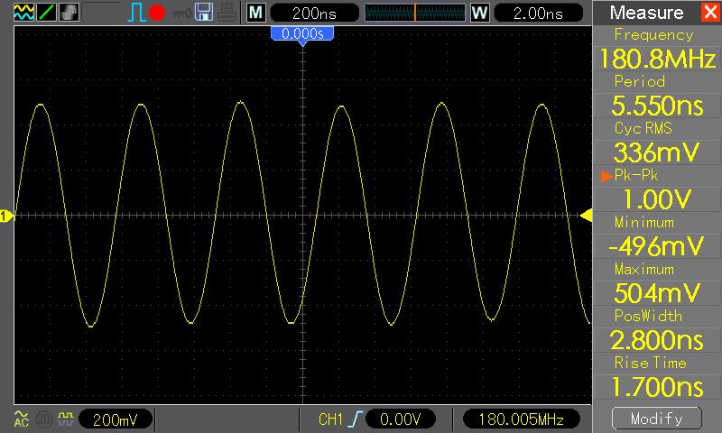

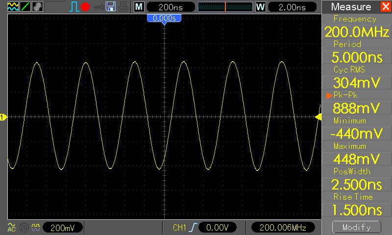

Da mein 200MHz Tekway sowieso ein baustelle ist habe auch ein kanal auf
100MHz umgebaut dmait du siehst das die unterschiede zwar einen kleinen
einfluss haben auf rise time (350ps schneller) und die bw (~225 statt
wirklich 200Mhz wie bei dir), denoch aber nicht die verformte waveform
bei deinem Hantek erklären.
Siehe bilder:
- weiss - auf 100MHz umgebautes kanal
- blau - echtes 200MHz kanal
- und so sieht das signal bei dir aus.
Jedesmal mit aktiven probes gemessen (die signal quelle klingelt etwas,
nicht wundern)
Damit sind die evt. unterschiede in hardware ausgeschlossen.

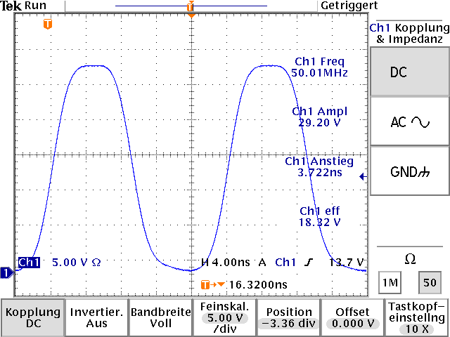

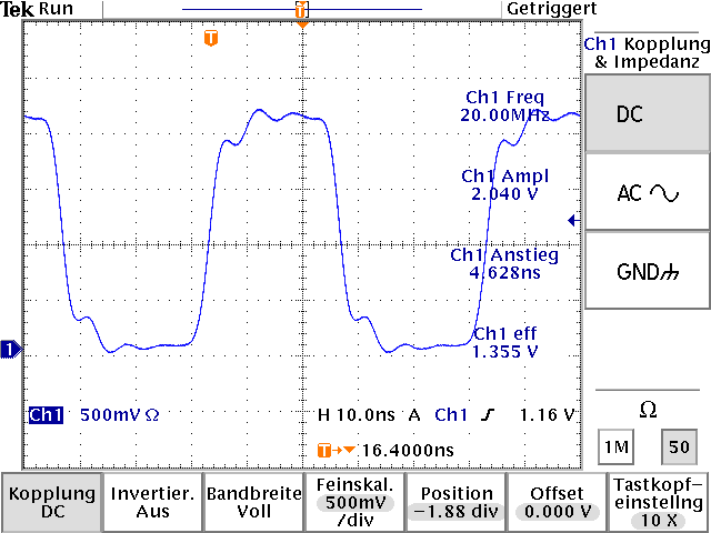

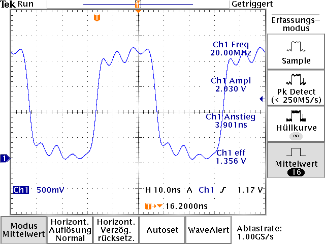

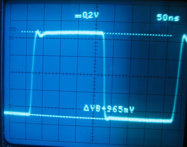

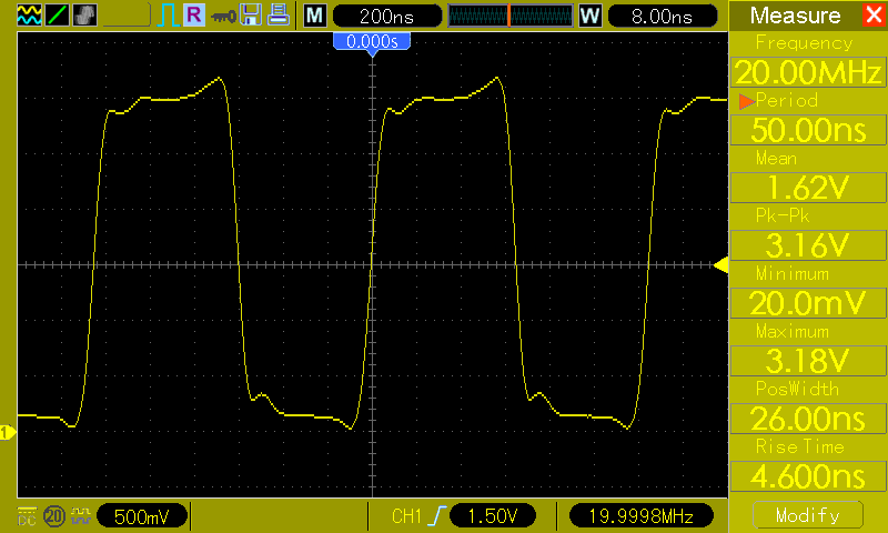

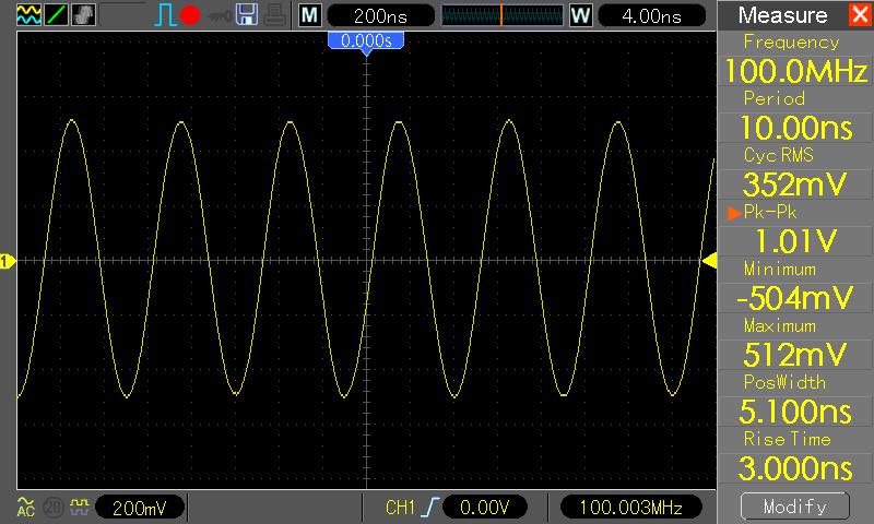

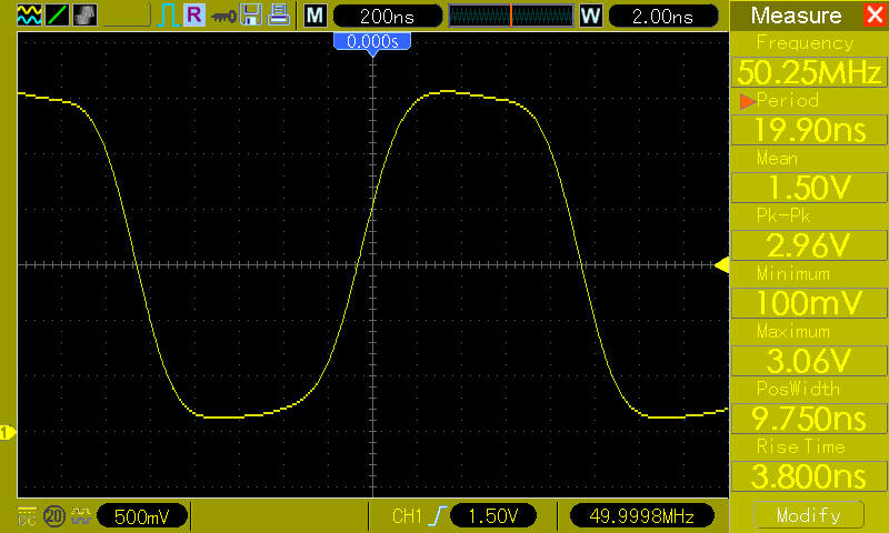

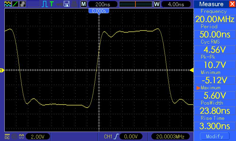

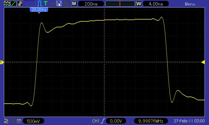

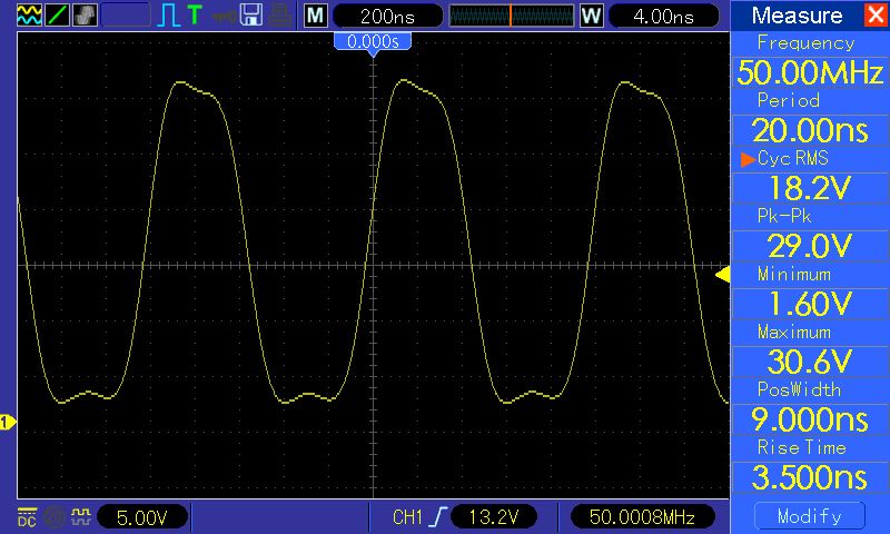

Weitere bilder sind seh interessant:
- weiss - referenz signal gemessen mit meinem DSO
- gelb - das selbe signal gemessen bei deinem DSO am ADC eingang
- und so wird das selbe signal bei deinem DSO angezeigt (egal ob ich
dabei am ADC messe oder nicht)
Rise time und bw sind bei dir gut, 200MHz bw und 1.5ns rise time (mit
pulse gemessen), wobei die waveform war dabei etwas "entstellt".
Ich würde also sagen dein DSO "rechnet" da was falsch, möglicherweise
sind ADCs hin.
Ahja, firmware ist natürlich die selbe, habe auch den hack überprüft -
kann also software fehler ausschliessen. Auch die interne kompensation
bringt keine wirkliche verbesserung - die messungen sind schon nach dem
ich die kompensation eingestellt habe. Wie die sehen kannst ist das
signal auf dem ADC eingang ausreichend gut.
von djac (Gast)
Vielen Dank für Deine Mühe. Das Ergebnis ist in meinen Augen eindeutig,
ich werde das Gerät reklamieren müssen.
Aber Deine Untersuchungen haben auch eine positive Seite, nämlich daß
die "Verzerrung" nicht Hantek/Tekway typisch sind.
Gruß Dieter

von djac (Gast)

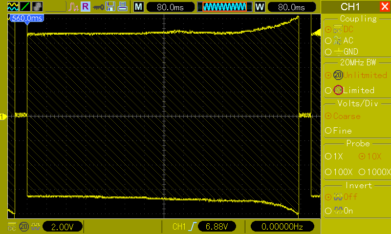

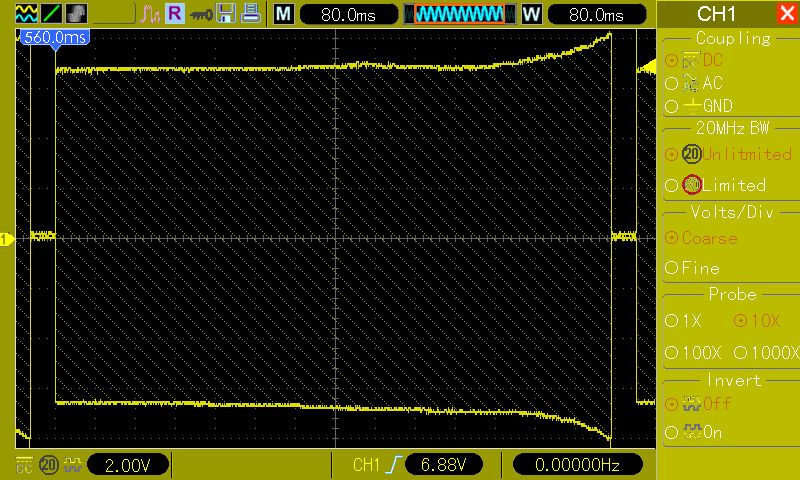

So, heute ist das Ersatzgerät von Elec3i mit etwas Karnevals bedingter
Verspätung eingetroffen. Der Fehler ist in dem neuen Gerät nicht mehr
vorhanden, siehe Bilder:
1. altes Gerät
2. neues Gerät
3. neues Gerät, etwas gezoomte Darstellung
Gruß Dieter
von Thomas R. (tinman) Benutzerseite
oh ja das sieht gut aus, übrigens welche fw version hat Elec3i drauf
gemacht?
von djac (Gast)
ist immer noch 2.6.2
Gruß Dieter

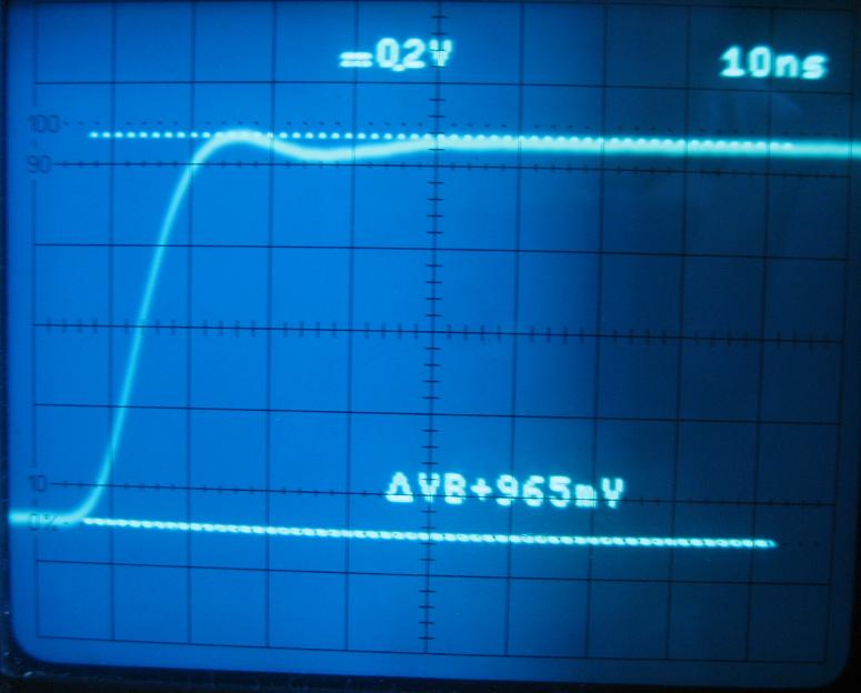

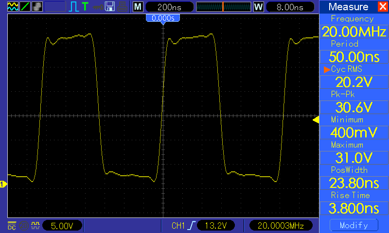

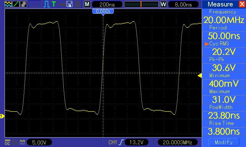

Noch einmal ein paar Testergebnisse zu dem neuen Gerät. Dieser Test
wurde in Verbindung mit einer konkreten Fragestellung durchgeführt,
nämlich ob sich mein neuer (gebrauchter) Funktionsgenerator (PM5193,
50MHz) innerhalb seiner spezifizieren Werte bewegt, oder ob er eine
Kalibrierung benötigt.
Zunächst galt zu klären, welche Verbindung zwischen dem Scope und dem
Generator mit Ri = 50 Ohm das authentischste Ergebnis liefern wird.
Denn, welche Unterschiede hier bestehen können, hatten ja die vorherigen
Test deutlich gemacht.
Folgende Möglichkeiten hatte ich ausprobiert:
1. BNC, 50 Ohm, RG 58 mit Durchgangsabschlußwiderstand 50 Ohm auf der
Scope Seite.
2. Nur bei Tektronix ging dann noch die Variante, statt den
Durchgangswiderstand die internen 50 Ohm zu nutzen
3. Tastkopf 10:1 200MHz, Tektronix
4. resistiver Tastkopf ca. 36:1, wie auch branadic bei seinen Versuchen
zum aktiven Tastkopf benutzt und vorgestellt hat.
Also wurde zunächst ein Rechteck von 20 und 50 MHz für jede der
Verbindungsmethoden auf den Hantek und dem Tektronix betracht. Die
Anstiegszeit ist mit 3ns angegeben.
Zunächst die Bilder für die mit 50 Ohm abgeschlossene Verbindung.
Hier zuerst drei Bilder für 20 MHz, dann für 50 MHz, jeweils zuerst
Hantek, dann Tektronix mit externem und dann zuletzt mit internem
Abschluß.
Weiter im nächsten Post.
von djac (Gast)
Dann noch 3 Bilder zum resistiven Tastkopf, wieder die gleiche 3er
Reihenfolge (Hantek, Tektronix extern, intern)
Die Bilder für den Tastkopf spare ich mir, sie liefern die schlechtesten
Ergebnisse.
Man erkennt, daß beide Oszilloskope sehr ähnliche Kurven liefern. Die
besten Ergebnisse für diese Messung liefert wohl der direkte Anschluß
und der interne 50 Ohm Abschluß, der leider nur für den Tektronix zur
Verfügung steht. Das leicht größere Überschwingen des Hantek dürfte der
größeren Eingangskapazität(20 vs 13pF) geschuldet sein.
Der resistive Tastkopf liefert ein deutlich schlechteres Ergebnis.

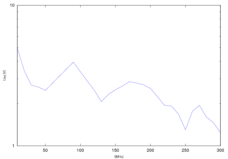

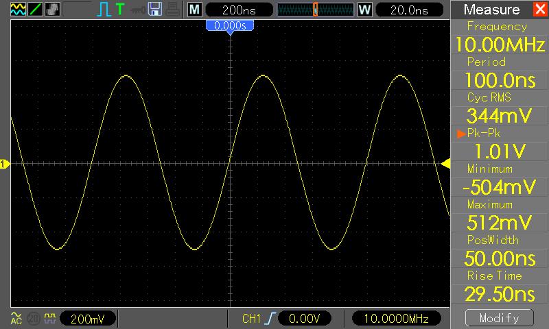

Sodann wurde die Amplitude über die Frequenz betrachtet. Diesmal Sinus,
jeweils 1KHz und 10, 20, 30, 40 und 50MHz.
Bei 1 KHz betrug der Unterschied zwischen den absoluten Werten zwischen
Tektronix, einem True RMS Multimeter und Hantek 2.59, 2.597 und 2.56V.
Also kein nennenswerter Unterschied.
Beim Hantek ergibt sich ein Abfall von 1 KHz bis 50 MHz von 1 auf 0.89.
Beim Tektronik mit externem Abschluß ein Abfall auf 0.96 bei 30MHz und
dann wieder einen Anstieg auf 0.97. Beim Tektronix mit internem Abschluß
ein Abfall von 1 auf auf 0.95 bei 50MHz.
Der Funktionsgenerator liegt damit laut Tektronix innerhalb der
spezifizierten Werte, laut Hantek nicht.
Auch das dürfte auf die größere, dem 50 Ohm Widerstand parallel liegende
Eingangskapazität zurückzuführen sein.
Insgesamt ein sehr gutes Ergebnis für den Hantek.
Der ist übrigens orginal 100MHz und (noch) nicht gehackt.
Gruß Dieter
von Eddy C. (chrisi)
PM5193 Du sagst?
Ich habe auch so ein Gerät, siehe Screenshot weiter oben. Folgende mir
nicht offensichtlich erklärbare Unterschiede kann ich feststellen:
Das Gerät unterstützt maximal 20Vpp. Dein Screenshot zeigt 30Vpp.
Mein Gerät hat eine Anstiegszeit von ca. 11ns. Deines ca. 4ns.
Dein Gerät erzeugt 50MHz Rechteck. Laut Spec kann er aber nur 20MHz und
das ist auch das, was ich maximal einstellen kann.
Was ist denn hier los? Ursprünglich wollte ich Deine Messungen einfach
mal bei mir nachvollziehen, aber es gelingt mit nicht einmal ansatzweise
Eddy Current schrieb:
> PM5193 Du sagst?
ich denke einfach falsche einstellung für probe x, auf den Tek bildern
steht auch x10
trick 23, benutze pulse und schon kannst du 50MHz mit ~4ns rise time
von Dieter J. (djac)
Es ist so, wie Thomas sagt. Bei Puls gehts bis 50MHz und die
Anstiegszeit ist mit 3ns im Handbuch angegeben. Und das x10 hatte ich
nicht umgestellt, schließlich ging es nicht um absolute Werte sondern um
einen Vergleich.
Gruß Dieter

Im Anhang meine Gegenmessung mit DST1062B gehackt auf 200Mhz. Abschluss
mit 50Ohm über BNC-Abzeigstück. Die Messung bei 10MHz zeigt ein weiteres
mal, dass eine Fehlanpassung vorliegt. Die Kabellänge beträgt 2m. Ich
muss mal sehen, wo ich ein kürzeres Kabel her kriege.
kann sein dass dein DSO auch etwas "kaputt" ist,
wie der erste von Dieter ? oder sehe ich da was falsch?
(Deiner - rot markiert)
Hm. Gute Frage. Ich hatte mal eine Erwähnung von einem zusätzlichen
Serienwiderstand 33 Ohm am Eingang gelesen. Kann das damit zusammen
hängen?
Ansonsten sollte ich das Gerät erst mal auf 60MHz zurück "hacken", dann
kann man weiter sehen. Ich habe immer noch den Verdacht, dass der
interne Abgleich des Geräts (nur) auf die Bandbreite zum
Verkaufszeitpunkt abgestimmt ist.
> hängen?
nein, das wird zwar anstiegszeit etwas reduzieren und den overshot etwas
verkleinern (33 statt 22ohm) aber nicht die kurvenform soweit
abschwächen wie bei dir (die rot markierte bereiche sind schlicht
falsch).
Es sieht genau so aus wie der defekte DSO von Dieter, ich habe so ein
verdacht das die ADCs gar nciht defekt sind sondern nur sehr schlampig
gearbeitet wurde beim löten/abwaschen.
naja, die werkskalibrierung ist schon auf das jeweilige model abgestimmt
(zusammen mit der kompensation einstellung), aber das gilt nur für
hardware. Der hack ändert da nix, nur softwareseitiges bw begrenzung,
damit die werte auch wieder richtig angezeigt werden muss man
selbstkalibrierung einmal ausführen.

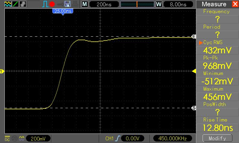

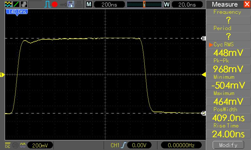

Im Grunde zeigt der Vergleich Deiner beiden Bilder einen Fehler, wie man
ihn von falsch kompensierten Tastköpfen kennt. Sprechen wir also von
einer falsch kompensierten Eingangsstufe? Hast Du nicht schon die
Tekways komplett zerlegt und abfotografiert? Ein Bild der Eingangsstufe
fände ich plötzlich höchst interessant. Ich werde einen Vergleich mit
dem 2. Kanal anstellen.
eine falsch kompensierte eingangstuffe (falls die kompensation
eingeschaltet ist,also ab 500mV/div) würde auch die gemessene amplitude
ändern. Jetzt davon ausgehen das Dieter's einstellungen und deine die
selben sind und die Generatoren auch kein mist produzieren stimmen die
angezeigten Vpp werte (3.10V bei dir vs. 3.06V bei Dieter).
Eigentlich wenn die kompensation falsch wäre, würde dein ergebniss (so
wie die kurvenform aussieht) kleiner sein müssen (und nciht gleich odr
sogar noch minimal grösser).
Mach gleiche messung mit im 200mV/DIV dann werden wird sehen wie
die kurvenform ohne kompensation aussieht.
Und ja, bilder von mehreren modelen und selbstgemachetn schaltplan habe
da,
kann dann per PM versenden.
Kurze Pulse dürften eine falsche Amplitude aufweisen, bei langen Pulsen
(siehe 10MHz-Signal) ist der Einschwingvorgang erkennbar, welcher auf
eine korrekte Spannung einschwingt. (Vpp war 6V) Insofern kann ich Dir
nicht ganz zustimmen. Ich werde aber alle Messungen durchführen.
Ich habe einen Durchgangsabschlußwiderstand verwendet. Das ergibt schon
einen Unterschied zu einem Abschlußwiderstand am T-Stück. Ich werde am
Montag mal die 20MHz Messung mit dem T-Stück wiederholen und das hier
einstellen. Dann könnte man Deine Aussage besser verifizieren.
Sodann werde ich mir noch einen kapazitiven Teiler 2pf/20pF interne
Kapazität, die zwischen dem Durchgangswiderstand und dem Scope kommt.
Das reduziert die kapazitive Last der 50 Ohm auf ca. 2pF und dann werde
ich mal sehen, ob ich nicht die gleichen Ergebnisse wie beim Tektronix
erzielen kann.
Gruß Dieter

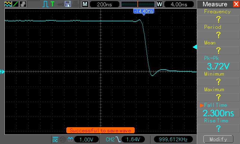

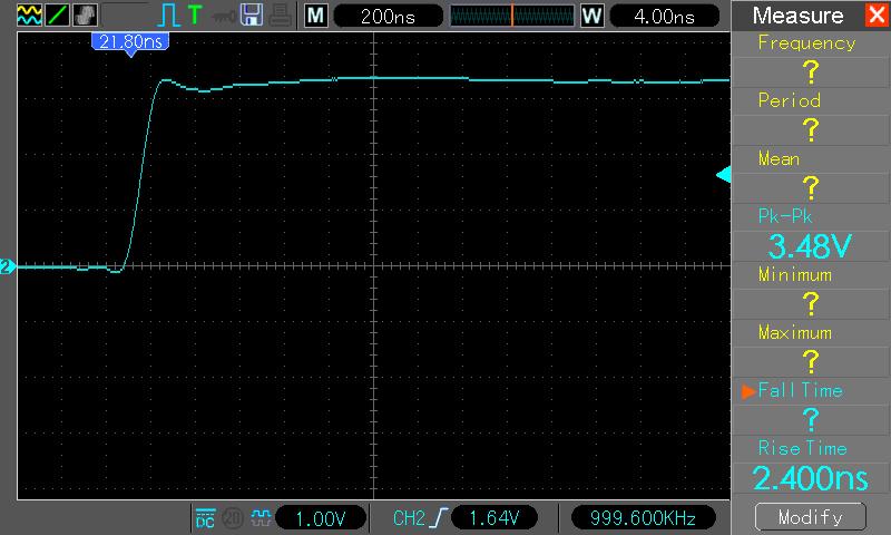

Ich habe jetzt den Versuch von chrisi so genau wie möglich nachgestellt
(Bild 1). Die Kabellänge betrug dabei ca. 1m. Zusätzlich habe noch einen
Versuch mit einem 2m Kabel gemacht (Bild 2), aber da ist das
Überschwingen nur noch größer und der Fehlereffekt wäre damit eher
kleiner.
Insoweit dürfte die Vermutung von Thomas zutreffen. Da das jetzt schon
der 2. Fall ist, ist also jeder gut beraten, mit einem ähnlichen Versuch
zu überprüfen, wie es mit seinem Gerät steht.
Gruß Dieter
Kurzer Nachtrag: Ich hatte bei dem 2. Versuch aus einem Gedankenfehler
heraus die Amplitude des Generators von 3.0 auf 3.1 Vrms nachgeregelt,
da beim 2m Kabel die am Scope gemessene Amplitude auf 2.96Vpp gefallen
war. Ein besseren absoluten Vergleich liefert deshalb das an diesen
Beitrag angehängte Bild.
Gruß Dieter

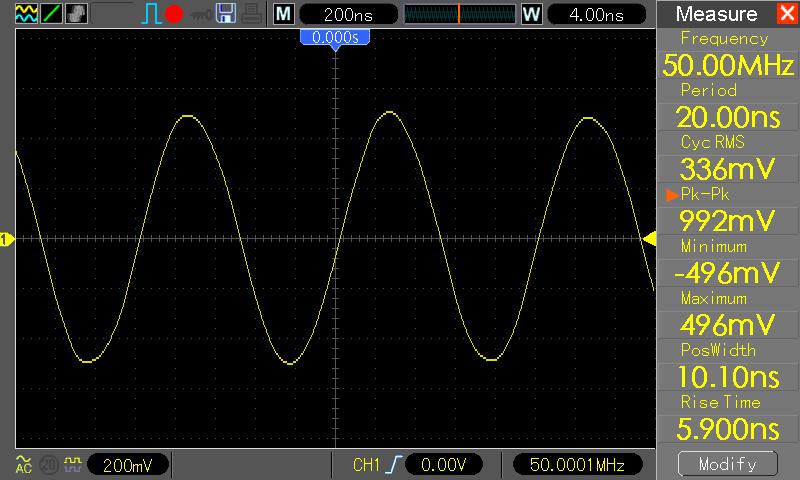

Es stand noch aus, wie gestern angekündigt, zu verifizieren, ob bei der
Vermessung des Frequenzganges des PM5193 der größere Abfall bei hohen
Frequenzen beim Hantek vs Tektronix wirklich auf die höhere
Eingangskapazität des Hantek (20 vs 13pF) zurückzuführen ist.
Dazu wurde der Eingang des Scopes über einen 10pF Kondensator mit dem
Durchgangsabschlußwiderstand von 50 Ohm verbunden. Zusammen mit den
internen 20pF ergibt sich so ein kapazitiver Teiler, der eine
Gesamtkapazität von knapp 7pF hat, die dann parallel zum 50 Ohm
Abschlußwiderstand liegt.
              ________________ _ _ _ __________
              I         I       RG 58 Kabel     I
              I         I                       I
             10pF       I                       I
              I         I                       I
______________I       50 Ohm                  Ri = 50 Ohm  PM5193
         I              I                       I
         I              I                       I
Scope   20pF            I                       I
         I              I                       I
________I______________I______ _ _  __________I
Durch die parasitären Kapazitäten des fliegenden Aufbaus bleib es nicht
bei den 10pF, sondern ging eher in Richtung 20pF, so daß sich eine
Gesamtkapazität von grob 10pF ergaben, was in etwa den Verhältnissen
beim Tek entspricht.
Zunächst noch mal Bild 1 (Hantek) und Bild 2 (Tek) ohne den kapazitiven
Teiler, dann Bild 3 der Hantek mit diesem.
Ein etwas stärkeres Überschwingen in Bild 3 aber die Kurve ist schon
recht ähnlich zur des Tek.

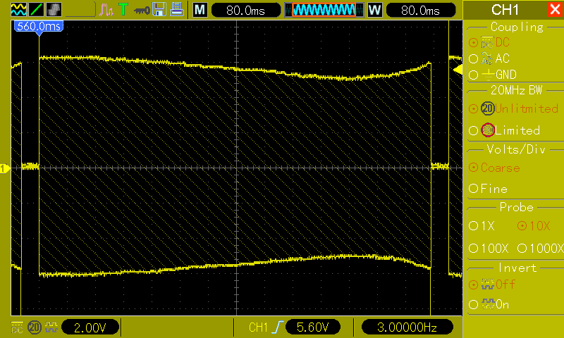

Bild 4 (ohne kapazitiven Teiler) und Bild 5 (mit) zeigen dann den
Frequenzgang des Generators von 10 bis 50MHz (blaue Kurve). Dazu wurde
der Sweep des Generators benutzt. Die gelbe Kurve zeigt die Spannung am
Sweepausgang. Mit dem Ansteigen dieser Kurve erhöht sich die Frequenz.
Man sieht deutlich den größeren Abfall zu hohen Frequenzen hin in Bild
4.
Die gemessenen Werte entsprachen auch recht genau denen des Tek mit
Durchgangsabschlußwiderstand.
Damit dürfte dann auch feststehen, daß der Unterschied zwischen Tek und
Hantek bei der Vermessung des Frequenzganges im wesentlichen auf die
größere Eingangskapazität zurückzuführen ist.
Ich schließe daraus auch, daß der Bau eines kapazitiven Teilers mit rund
10:1 direkt verbunden mit einem 50 Ohm Durchgangswiderstand im Eigenbau
eine sehr nützliche Sache für diese Art Messungen wäre, wenn das Scope
keinen internen 50 Ohm Abschluß hat. Wobei die Teilung nicht exakt sein
muß, denn es interessieren ja nur die relativen Werte.
Gruß Dieter
Kurzer Nachschlag meinerseits:
Ich habe mal kurz die beiden Kanäle des Tekway verglichen, Sie dürfen
wohl als identisch bezeichnet werden. Für die Kleinsignale muss ich erst
noch einen Abschwächer bauen, das dauert noch etwas.
Dafür habe ich mir auch einen log. Sweep von 10-50MHz gegönnt, die
letzten drei Screenshots von links:
- Abschluss 50 Ohm über T-Stück
- Tastkopf 1:10 Testec
- Tastkopf 1:10 Tekway "Original"
Beide Tastköpfe sind definitiv korrekt abgeglichen.

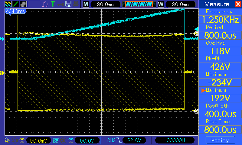

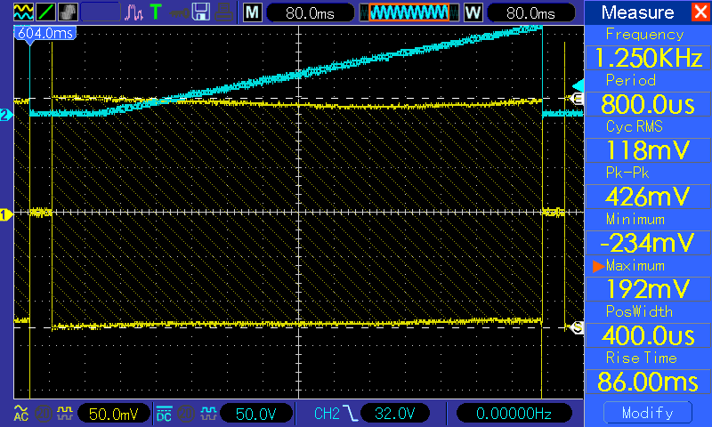

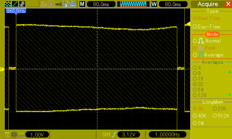

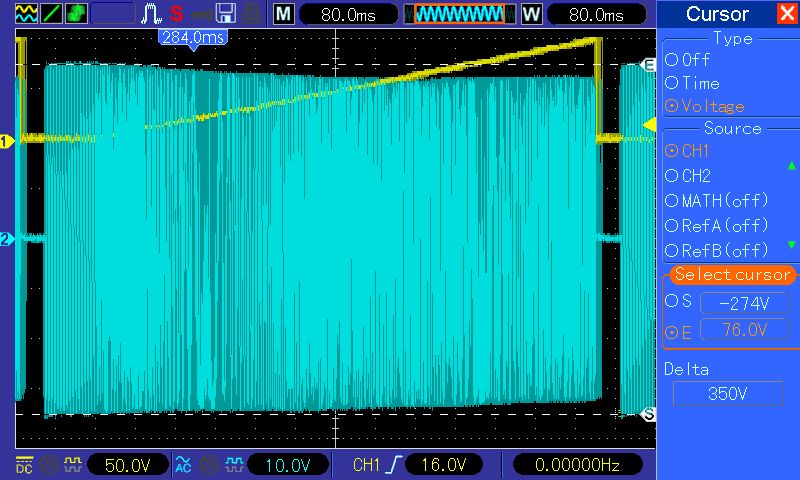

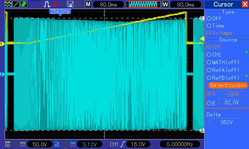

von djac (Gast)

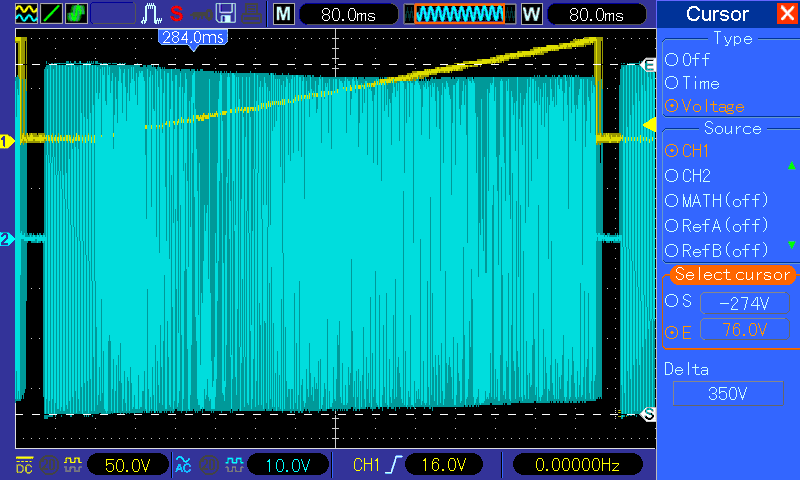

Die kleinen Software-Fehler im Hantek/Tekway sind nervig. Siehe erstes
Bild, welches einen Sweep von 10-50MHz im Kanal 1 zeigt und das
Sweep-Signal in Kanal 2. In Kanal 1 sind es 50mV/Div (x1). Man beachte
die Werte von Measure. Diese orientieren sich an der Einstellung von
Kanal 2 (50V/Div, x10), obwohl die eingestellten Meßwerte an Kanal 1
gebunden sind.
Wie kommt es dazu. Man schalte den Kanal 2 aus und dann wieder an und
schon hat man die falschen Werte. Allerdings nur wenn unter Acquire der
Peak-Mode angewählt wurde.
Abhilfe (Bild 2) Unter Acquire auf Mode Normal und dann zurück auf Peak.
Die Software ist mit heißer Nadel gestrickt und ich hoffe, das nächste
Update ist Ergebnis sorgfältiger Arbeit.
Gruß Dieter

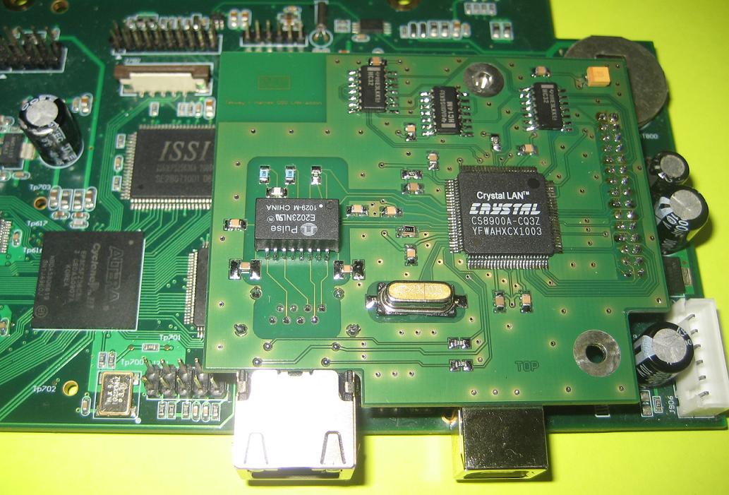

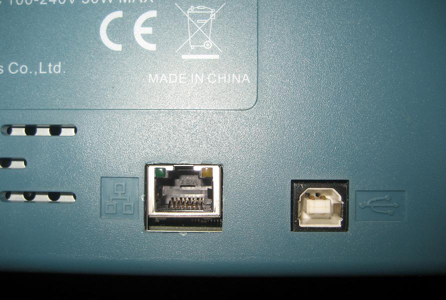

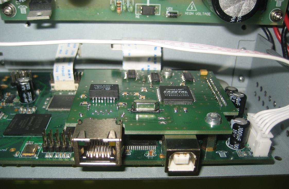

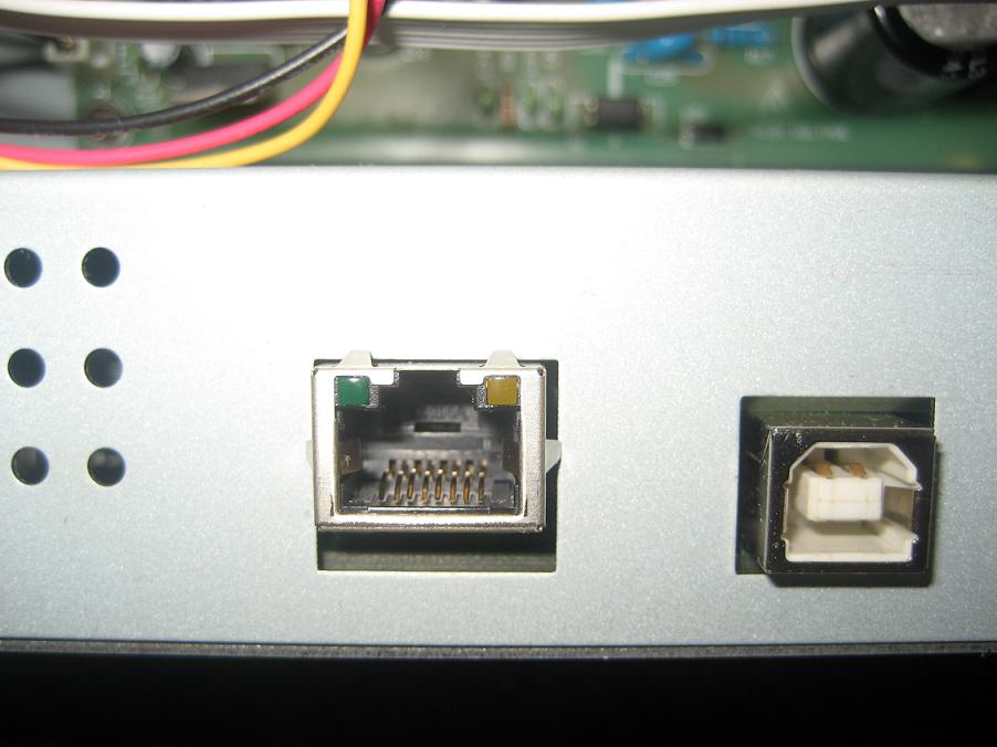

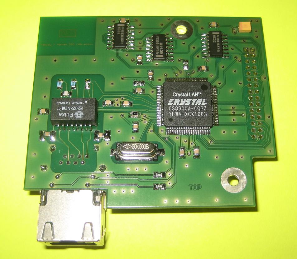

ja, die software hat schon ein paar seltsame macken.
Hantek/Tekway haben die SDK entwicklung gestoppt, die konzentrieren
sich jetzt auf LAN support und bug-fixing.
LAN support wird doch nciht CS8900A basierend sein sondern DM9000
damit 100mbit zu verfügung stehen anstatt 10Mbit. Ich glaube nicht
dass dies wirklich eine steigrung beim DSO<->PC transfer bringt.
Der verbaute SoC kann nur full speed, so sind die "100Mbit" auf
jeden fall verkaufsargument, von dem was ich aber gemessen habe
sind die 12mbit nicht das problem beim transfer (jetzige fw).
Die SDK wird LabView, Linux support und evt SCPI bieten,
mehr wollten die noch nciht sagen.
ja, das stimmt. Anscheinend hat HanTekway es auch gemerkt,
von den angepeilten "we will fix in 2 weeks" ist keine rede mehr.
Nach 5 wochen seit dieser aussage kamm eine antwort
"we will post if we ready".

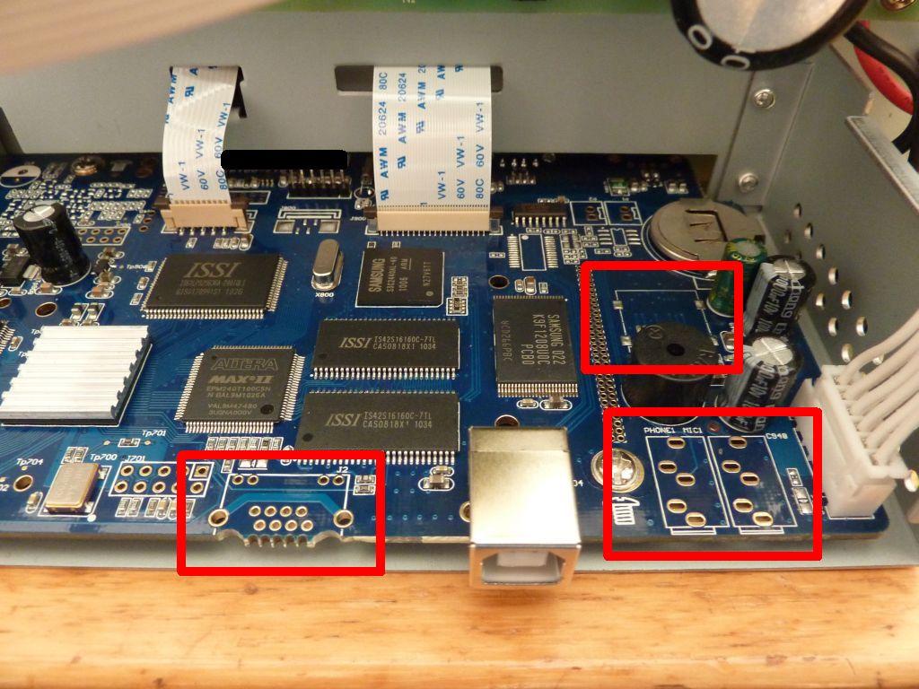

übrigens, es gibt neue firmware, 2.6.3 (110225.0) auf Hantek webseite.
Hantek hat aber bestätigt das diese version keine bug-fix beinhaltet,
die war nur notwendig da die hardware etwas angepasst worden ist.
Die anpassung ist laut Hantek "minor", soweit ich sehen kann der buzzer
und display sind anders angeschlossen (hg beleuchtung und buzzer pin
swap).
Auch FPGA design ist geändert worden - nur für die neue hw revision,
schwer zu sagen was genau die da angepasst haben (ich meine vom routing)
ohne das neue board angefasst zu haben.
Wärend des fw updates wird auch geprüft auf die hw revision,
HWV_PCB=`/usr/up/tekwayup_client/readHWVersion pcb`
HWV_LCD=`/usr/up/tekwayup_client/readHWVersion lcd`
HWV_USB=`/usr/up/tekwayup_client/readHWVersion usb`
HWV_FRONT=`/usr/up/tekwayup_client/readHWVersion front`
HWV_TOUCH=`/usr/up/tekwayup_client/readHWVersion touch`
HWV_NET=`/usr/up/tekwayup_client/readHWVersion net`
wie man sieht sind schon die geplannten erweiterungen drin,
sprich touch und lan. "Front" hat möglicherweise etwas mit der DB25
buchse vorbereitung zu tun, Hantek wollte nix dazu sagen - kann auch
verstehen, die konkurenz muss nicht sofort sehen das die einen LA
einbauen möchten?
Von Tekway bis jetzt kein wort zu den änderungen, mal abwarten.
beim FPGA design scheint einiges anders zu sein, soweit ich sehen kann
sind einige i/o pins anders zugeordnet (input und offset control ab
bestimmten timebase, long memory). Von wegen "minor changes".
Zum glück ist die eigentiche DSO applikation die selbe.

du brauchst kein layout, keine terminierung, alles direkt am BNC stecker
löten
> Oder ist so ein 74AC14 so eindeutig und stabil in seinem Output daß ich
> mir da in die Richtung keine Sorgen machen muß?
du nimmst einen 1MHz CMOS oszilator von Reichelt, ausgang
über 1nF auf ein 1M/1M spannungsteiler (jeweils vcc und gnd)
der am 74AC14 eingang hängt. Den 74AC14 ausgang auf ein weiteres
74AC14 gate und desen ausgang über 10Ohm direkt auf BNC stecker.
Das ganze am besten direkt auf dem stecker löten.
Schon hast du rechteckt generator, mit einem 74G14 2.4ns (mit 3.3V
betrieben in den screenshots), mit 74AC14 dürften so 3.5ns sein.
Den AC würde ich mit 5V betreiben, damit rise/fall time schneller sind.
Achtung : mit einem 47Ohm würde der überschwinger weg sein,
dafür aber rise time sich auch 15ns reduzieren was wiederum
für diese messung nicht geeignet ist da wir genau den überschwinger
sehen möchten (der fehler ist in bereich unter 10ns sichtbar).
Das signal hat dann kleinen überschwinger, sieht so wie im anhang:
Gesammt signal, steigende flanke mit 20ns/8ns/4ns time base, fallende
flanke mit 20ns/8ns/4ns time base, mit defekten ADC und falscher
kompensation.
Der "defekte" ADC ist simuliert mit dem digital filter, aber so in etwas
sieht es aus wenn der ADC beim schnellen anstieg/fall zusammenbricht
(erstes spike deutlich kleinere amplitude), danach sich aber erhollt -
zu beachten ist dass die amplitude (fast) stimmt. Beim kompensation
fehleinstellung sieht das signal ähnlich aus, dafür aber die amplitude
ist viel grosser.
Eventuell wird man den defekt seehen können wenn zweites kanal
zugeschaltet wird, dadurch werden dann jeweils 4 ADCs pro kanal benutzt.
Mit etwas glück (sagen wir wenn der fehler nicht beim
spannungsversorgung liegt und wirklich ADC) dürften dann beide kanäle
anders aussehen - anders im sinne einer ist ok, der andere zeigt
abgedämpftes erstes spike.
Zu beachten ist natürlich das durch die reduzierung von ADCs auch die
sample rate sich reduziert, wodurch ein paar mehr überschwinger sichtbar
sind (was mit aliasing fehler zu tu hat)

Ich habe auch wieder ein paar Messungen durchgeführt:
Folgende Screenshots, von links:
- 2m Leitung mit Abschluss über T-Stück, wie schon öfter gezeigt
- 1m Leitung mit Abschluss über T-Stück
- 1m Leitung mit Abschluss über T-Stück, niedrigere Frequenz
- Beide Kanäle über je ein abgeschlossenes Kabel an den Generator
angeschlossen, wobei das Verteilerstück direkt am Generator sitzt. U0 =
9V.
Schlussfolgerungen:
Das kurze Kabel verbessert die Signalübertragung. Die Sprungantwort
sieht besser aus aber immer noch nicht optimal.
Beim Parallelbetrieb der beiden Kanäle zeigt sich ein Versatz um 1ns,
welcher auch nach Vertauschen der Kabel identisch den Kanälen zugeordnet
ist. Die beiden Kanäle zeigen nicht wirklich synchrones Verhalten, was
bedauerlich ist. Ich werde mal eine Selbstkalibrierung starten.
[Edit] Selbstkalibrierung hat nichts am Bild verändert.

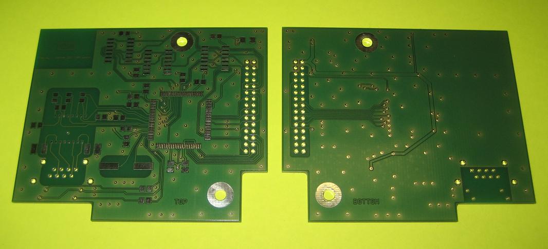

ui, the neue HanTekway hardware revision sieht aber ganz anders aus.
Diese phone/mic anschlüsse, die sind irgendwie seltsam. Ich weiss das es
ein akku-pack geben wird, aber phone/mic, hmm.
Man sieht auch platz für den RJ45-jack, die DM9000 PCB wird wohl
an dem breiteren I/O anschluss hängen. Das macht mechanisch sinn,
die "jetzt schon alten" hardware revisionen sind etwas tricky mit dem
jack.
Ich mache mal die tage ein paar bilder wie meine LAN-PCB aussieht.
Ich freue mich schon auf neue "umbau" möglichkeiten.
