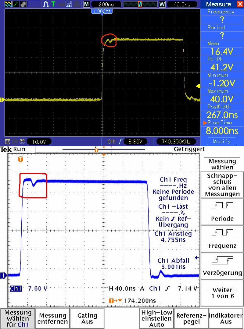

Unter anderem auch im direkten Vergleich zu einem Tektronix TDS2022
(oder war es das 2024, bin mir nicht mehr sicher wir haben beides...
sollte aber ja bis auf die zwei Kanäle egal sein)
Ergebniss: von dem technischen Daten nach 15Minuten Betriebszeit war es
dem Tektronix absolut ebenbürtig. Das Eingangsrauschen war sogar
geringer als beim Markengerät! Die hohe Displayauflösung ist ja bekannt.
Daher machte das Tekway auf die hinzugerufenen unabhängigen Beobachte
sogar einen überraschend guten Eindruck.
Lediglich die "Math" Funktionen beim tektronix waren etwas "angenehmer".

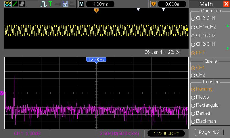

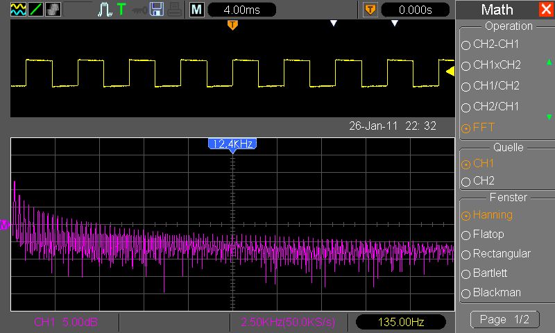

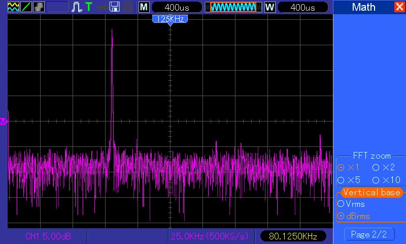

Ich habe heute die FW 2.06.*3* erhalten und gleich mal aufgespielt.
Der Funktionsumfang ist an einigen Stellen deutlich verbessert worden.
Insbesondere im Math-Menü sind einige deutliche Verbesserungen zu
erkennen.
Die FFT scheint präziser und es wurden weitere Darstellungsmöglichkeiten
aufgenommen. Auch bei den "Grundrechenarten" mit den Kanälen sind
weitere Möglichkeiten hinzugekommen. "+  -  * / : " Verknüpfungen der
Kanäle sind jetzt in jeder Kombination möglich.

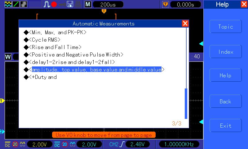

Darüberhinaus wurden auch die in der MeasureFunktion auswählbaren
Messgrößen deutlich erweitert. Teilweise gab es auch an anderen Stellen
noch kleine änderungen.

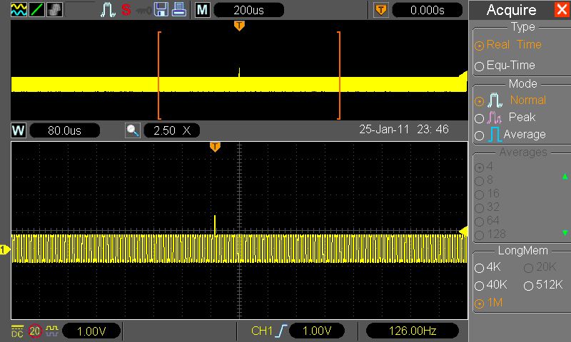

>Dann kann ich mal verifizieren ob sich da etwas getan hat.

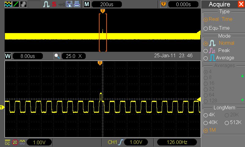

Du stellst den Kurvenspeicher auf 1M, speicherst eine Kurve, stellst die
Zeitbasis so ein, dass feinste Details zu sehen sind und bewegst dann
die horiz. Position nach rechts.
Bei langsamer Drehung bewegt sich der Kurvenauszug zügig, bei schneller
Drehung deutlich langsamer bis kaum noch.
Je schneller die Drehung desto langsamer die Bewegung; so war es bei
mir.

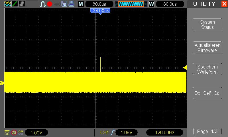

OK, ich habe das gerade mal getestet.
Mit "Speichern" meinst du den "One Shot" Modus (Single Seq.), oder liege
ich da falsch und du meinst den REferenzspeicher?
Auf jeden Fall merkt man beim 1M-Point Modus das schon gut Daten
geschaufelt werden. Wenn dann wirklich eine hohe Ablenkung eingestellt
ist (z.B. 200ns bei 80µs Gesamtspeicher) dann kommt es zu dem von dir
beschriebenen Phänomen. Bei langsamer Drehung reagiert das Skope noch
normal, wenn es dann immer schneller wird, dann wird es irgendwann
langsamer.
Durch die hohen Datenmengen ist die CPU ziemlich ausgelastet. Daher wird
der optische Drehencoder hinter dem Regler nicht mehr schnell genug
abgetastet um jeden Flankenwechsel sauber mitzubekommen. Daher werden
große Teile der Drehung einfach nicht mehr ausgewertet.
Ist im Prinzip derselbe Effekt wie die scheinbar Stillstehenden oder
langsam drehenden Felgen von schnell fahrenden Fahrzeugen in Filmen und
Fernsehen.
Ist natürlich etwas nervig wenn man die ganze Aufzeichnung die ja
durchaus lang ist durchscrollen muss. Das dauert.
Es ist aber auch kein Problem einfach ein oder zwei Zoomstofen
zurückzuschalten auf den nächsten Interessanten Punkt zu scrollen und
wieder Reinzuzoomen.
Abhilfe könnte man nur durch eine schnellere CPU schaffen. Wobei dann
immer noch die Frage ist wie schnell die Daten hinterherkommen. Also
gäbe es auch hier eine Maximalgeschwindigkeit - nur der Abfall der
Geschwindigkeit ließe sich so vermeiden. Das würde aber mehr Abwärme
bedeuten und die Frage ob es dann noch ohne Lüfter geht - zum anderen
natürlich wahrscheinlich auch einen höheren Preis.
Da es sich aber um eine nur minimale Einschränkung handelt die zudem
auch nur beim maximalen Speicher und hoher Ablenkung zum Tragen kommt,
ist das gut zu verschmerzen. Der einzige andere Punkt wo ich bisher
gemerkt habe das die Leistungsreserven knapp werden, das war der in der
aktuellsten Firmwareversion neu hinzugekommene Variable
Digitalfiltermodus.

* Stichwort Zoom & Window Funktion: Wie sinnvoll stellt das HanTekway
Daten dar, wenn sehr weit herausgezoomt wird? Wird dann nur noch jeder
n-te Datenpunkt geplotted, oder wird an jedem geplottedem Zeitpunkt
min-max des in diesem Punkt dargestellten Zeitraums dargestellt? Anders
gefragt: Angenommen ich habe z.B. ein Rechtecksignal, bei dem ein
einzelner Rechteckpuls doppelt so hoch ist wie alle anderen. Kann ich
diesen Puls herausragen sehen, wenn ich so weit herauszoome, daß das
Rechtecksignal nur noch als breites, weiße Band dargestellt wird?

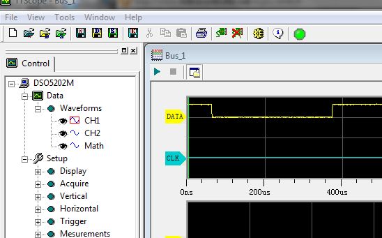

Die PC Software ist in den Ansätzen von den Funktionen ganz nett, aber
Programmiertechnisch wohl nicht so ganz sauber. Die kann manchmal
Probleme machen. Aber ich bin guter Dinge das sich da auch mal was tun
wird.
Bei der PC Software habe ich leider keinen guten Vergleich zu den
anderen Geräten. Was ich an der Hantek Software gu finde ist das man die
Daten in fast jeder Form ausgeben, speichern und auch Anzeigen kann.
Unabhäng vom Betriebszustand des Skopes.
So kann man auf dem Skope zum Beipsiel ganz normal das Eingangssignal im
Zeitlichen Verlauf darstellen und auf dem PC das Ergebniss der
dazugehörigen FFT Analyse darstellen. Oder das Skope befindet sich im
X-Y Modus und auf dem PC werden die Eingangssignale im Zeitlichen
Verlauf angezeigt.
Wenn diese Software mal überarbeitet ist, kann das durchaus ein ganz
nettes Tool werden.

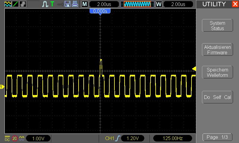

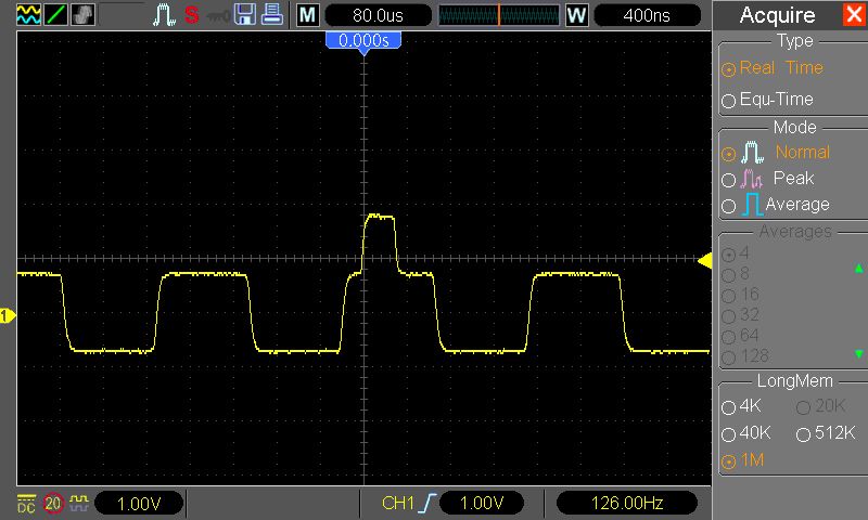

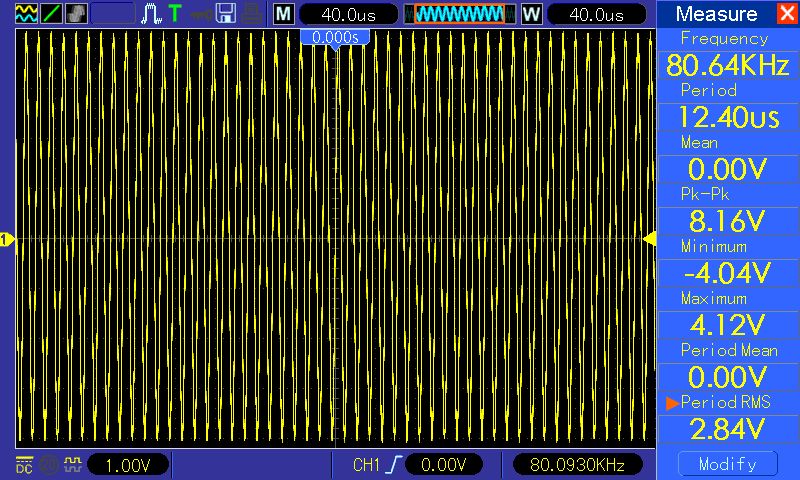

Ich hoffe ich habe deine Frage jetzt richtig verstanden...
Auf jeden Fall habe ich mal ein paar Screenshots gemacht die -wenn ich
richtig liege- deine Frage beantworten sollten ;-)
Gib mir Bescheid ob ich richtig liege!
Carsten
PS: Getriggert habe ich auf den Peak!
Du liegst goldrichtig, genau das hab ich gemeint.
Und du hast völlig recht, die Screenshots sprechen für sich. Ich kenn
deutlich teurere Oszis, die das bei weitem nicht so schön machen!
<Ahem> Saugeil! </Ahem>
Grüße,
Harald

Super, dann hat sich das ausgraben des HP Generators wenigstens gelohnt

So etwas ähnliches - allerdings für SPI und I2C gibt es wohl in der PC
software. Allerdings habe ich da noch keine Anzeige erhalten. HAbe es
aber auch nur für 2min probiert weil ich gerade ein Gerät mit I2C offen
hatte.

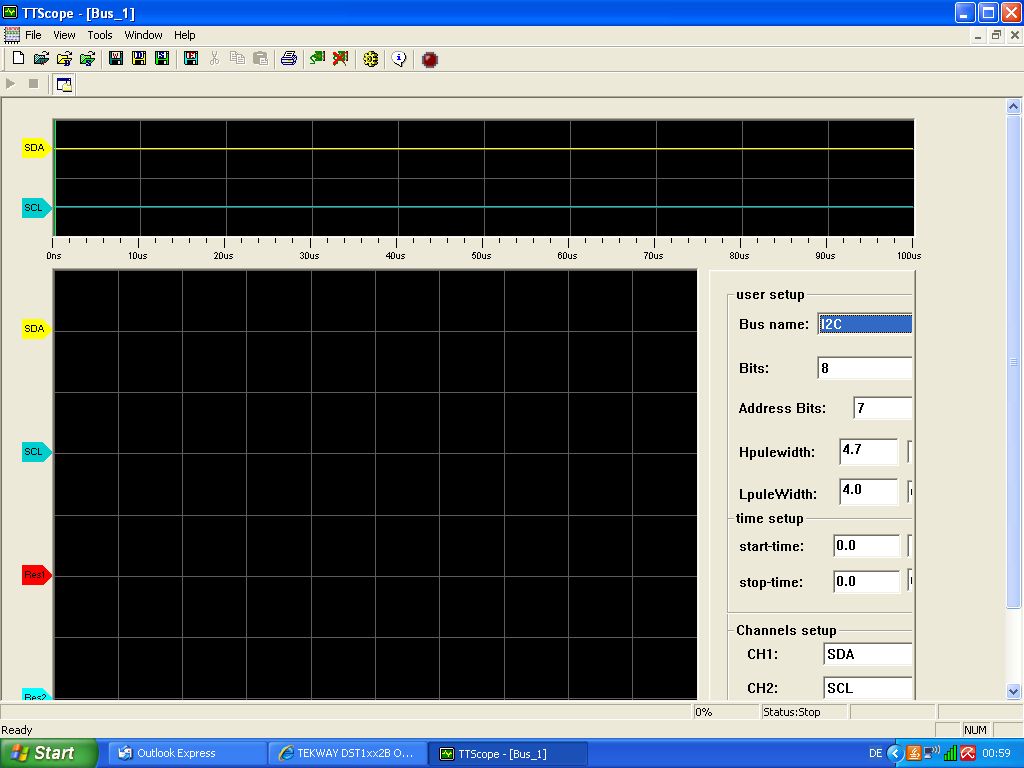

Siehe Screenshot.
Bin mal gespannt ob es zukünftig eine PC Software gibt die dem Skope
auch von der Zuverlässigkeit gerecht wird!
Carsten
auch von der Zuverlässigkeit gerecht wird! Mit ein wenig daumen Drücken
ist dann vieleicht noch ein wenig mehr implementiert. Wenn I2C und SPI
möglich sind sollten ja auch CAN, LIN und USART gehen, oder?
Wirklich genial währe aber eine Anzeige direkt auf dem Schirm...
Wobei es so oder so nur ein netter Bonus auf ein so schon tolles Gerät
ist.
Ich denke jeder der mit µC arbeitet und über 400 Euro für ein Skope
ausgibt hat auch noch zumindest knapp 100Eur für einen kleinen LA der
das alles noch viel Besser darstellt.
Carsten

von Thomas R. (tinman) Benutzerseite
Carsten,
Tools -> connect to Oscillograph
hast du vergessen
erst dann wird der kleine grüne dreieckt "Run" funkionieren.
Aber stimmt schon, z.zt ist die software noch etwas wired.
von Carsten S. (dg3ycs)
Thomas R. schrieb:
> Carsten,
> hast du vergessen
Nee, das habe ich nicht vergessen...
Das Skope war gerade gar nicht angeschlossen.
ICh wolle nur den Programpunkt dokumentieren.
Aber es stimmt schon, habe erst etwas mit dem Programm kämpfen müssen.
Aber ich bin ja mal gespannt was aus dem Programm noch wird. Meiner
Meinung ist das der einzige Punkt wo wirklich noch die LowCost
abstammung des Hantek deutlich wird.
Daher interessiert mich ja auch wie es mit anderen Geräten wie Rigol
aussieht.
Carsten

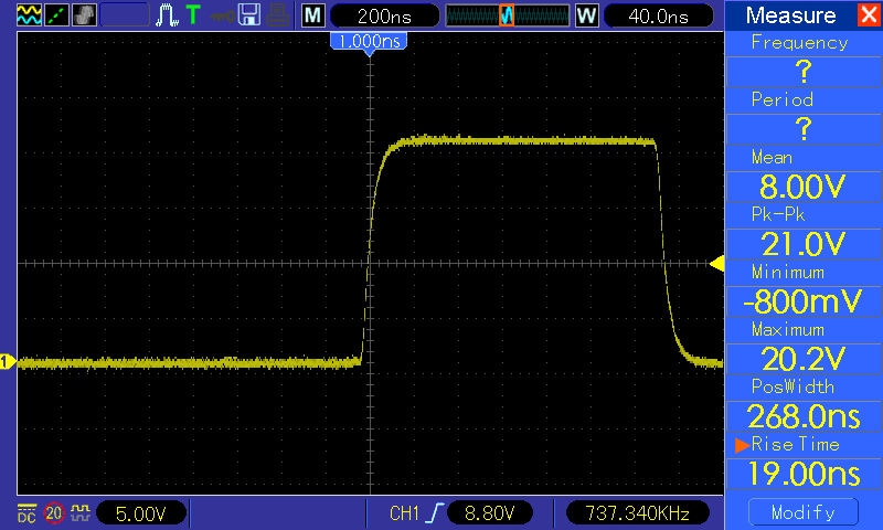

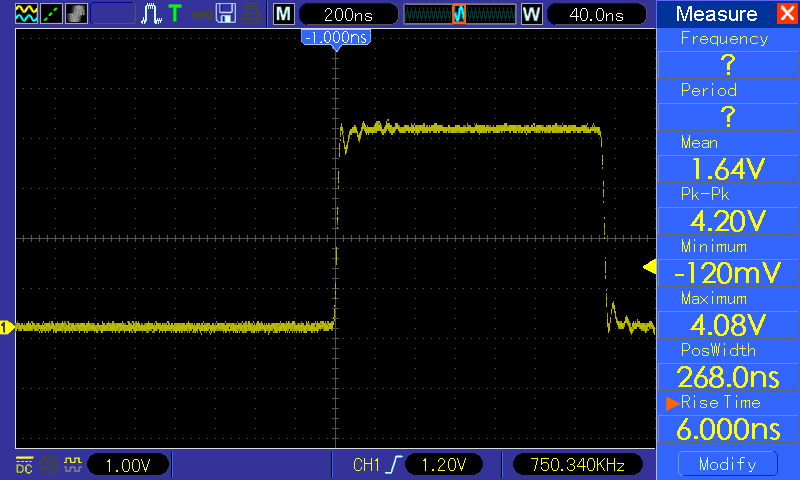

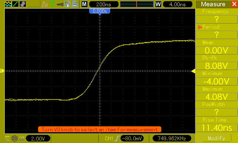

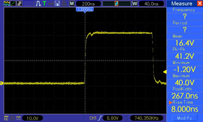

> Beim Messen der Anstiegs- und Abfallzeit werden keine Maßlinien
> angezeigt, wo gemessen wurde.
10-90, will man anders gibts dafür den cursor
> Bei nicht idealen Signalen wackeln die
> Meßwerte, ohne dass man sie zuordnen kann.
nun, wenn ich avg werte haben möchte dann schalte ich auf avg, dann
kackelt nix. Du sagt selber, beim "nicht ideale", also wackelige werte
damit auch wackelige ergebnisse.

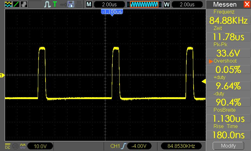

> Für Viele, die mit PWM oder Schaltreglern arbeiten, ist das
> Tastverhältnis interessant. Dazu stellt man die betreffende Meßfunktion
> ein und kann beispielweise ablesen: "Duty cycle 43,7%"
> Geht das mit dem Gerät?
ja das geht
> 10-90,
Das ist bekannt, wenn aber vor einem Anstieg ein pos. Huckel liegt,
inwiefern wird er bewertet oder nicht.
>> ... und kann beispielweise ablesen: "Duty cycle 43,7%"
>ja das geht
Mit welchem Trick? Die Tekway-Bedienungsanleitung sagt dazu nichts.
Es wird hingegen von Frequenzmessung mit 6-stell. Auflösung gesprochen.
Bei Netzfrequenz bekommt man aber nur einen Wert von 50 und nicht z.B.
49,9938; das wäre 6-stell. Auflösung.
Gut sein ;-)
>>ja das geht
tja, neue firmware machts möglich.

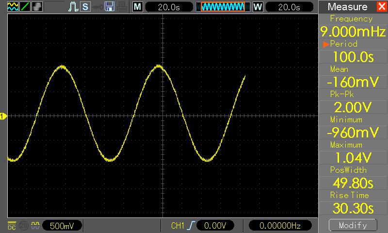

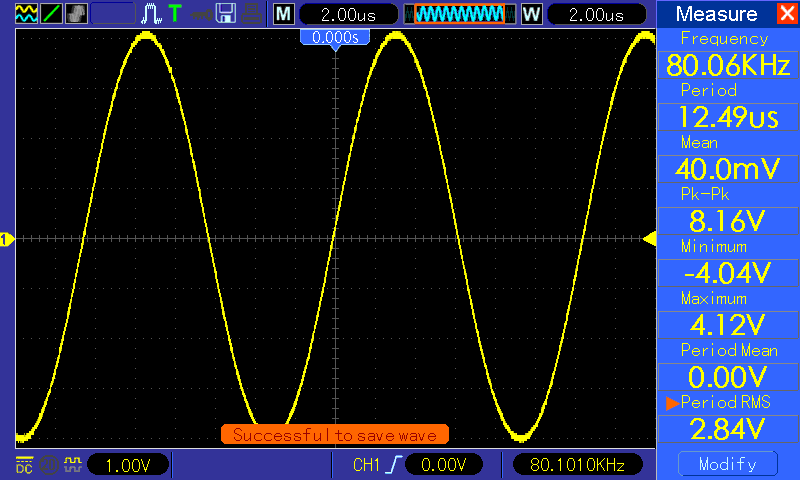

> Gut sein ;-)
hehe, du möchtest jetzt auch noch ein mHz freq. counter haben ... ich
auch und noch ein paar andere feature, leider kostet alles Geld und wir
sprechen immer noch über ein low-cost gerät.
Ich werde aber HanTekway fragen bei gelegenheit, möglicherweise ist das
doch möglich zu implementieren.
von Beachboy (Gast)
Neenee, ich möchte nur die zugesicherten Eigenschaften haben.

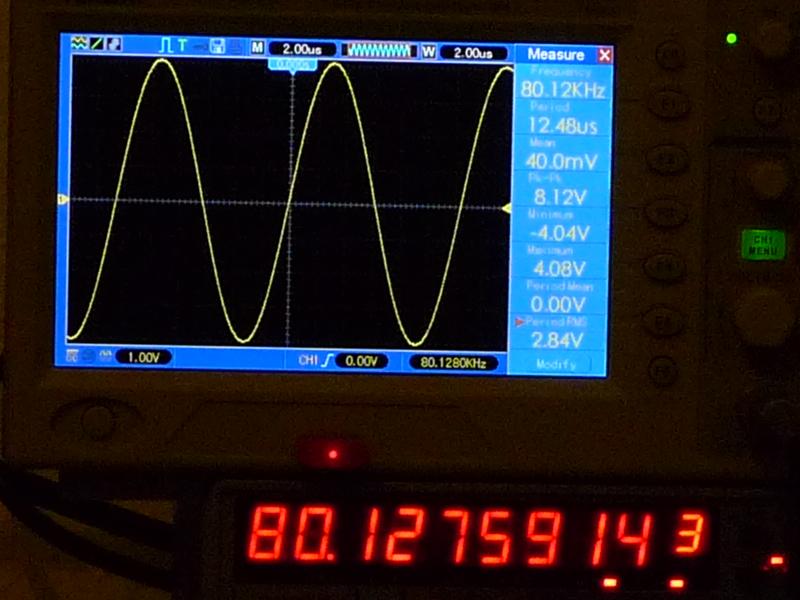

es ist ein 6stelliges rezipro freq. counter ab 4Hz bis 400MHz, kleinste
auflösung ist 1Hz. Die xx.0000Hz anzeige ist etwas ungünstig.
Bei der measure funktion kleinste tatsächliche auflösung ist 0.05Hz,
das selbe gilt für Autoset freq. anzeige.

> Zur Kurvenverschiebung: wenn man eine IIC-Bus Nachricht aufgezeichnet
> hat, möchte man zur Fehleranalyse möglichst zügig durch die Daten fahren
> können, um zum Beispiel das Bit-Timing von SCL zu SDA im Detail zu
> sehen.
Das ist unbestritten. 1Million Speicherpunkte komplett von Hand
durchzukurbeln macht überhaupt keinen Spass. Im 1MPoint Speichermodus
währe ein schnelleres Scrollen daher sicher ganz nett. Aber zum einen
gibt es dafür die Möglichkeit -abgesehen vom Rein- und Rauszoomen-
entweder den DUAL Modus zu nutzen oder aber die Aufzeichnung wie einen
Film ablaufen zu lassen und an der interessanten Stelle anzuhalten.
Ist dieses auch nicht für dich das richtige, dann bleibt immer noch die
Möglichkeit einfach eine Kleinere Aufzeichnungslänge zu wählen.
Die kleinste zur Verfügung stehende Aufzeichnungslänge ist 4KPoints und
damit immerhin fast DOPPELT SO LANG wie beim dreimal so teuren Tektronix
TDS2012C überhaupt möglich!

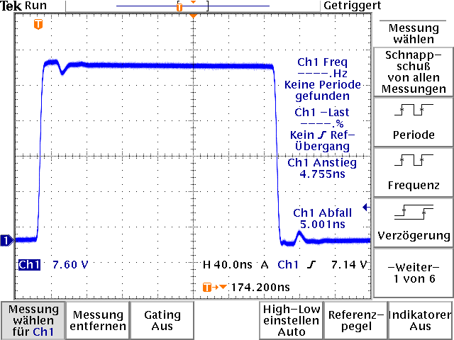

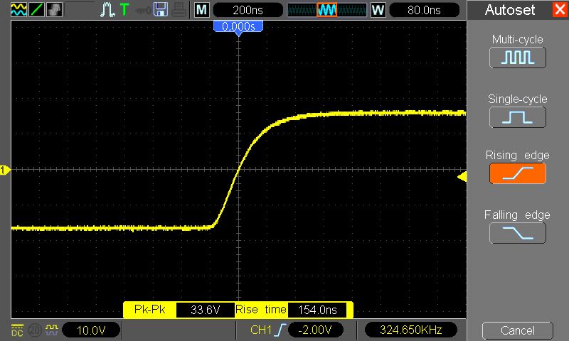

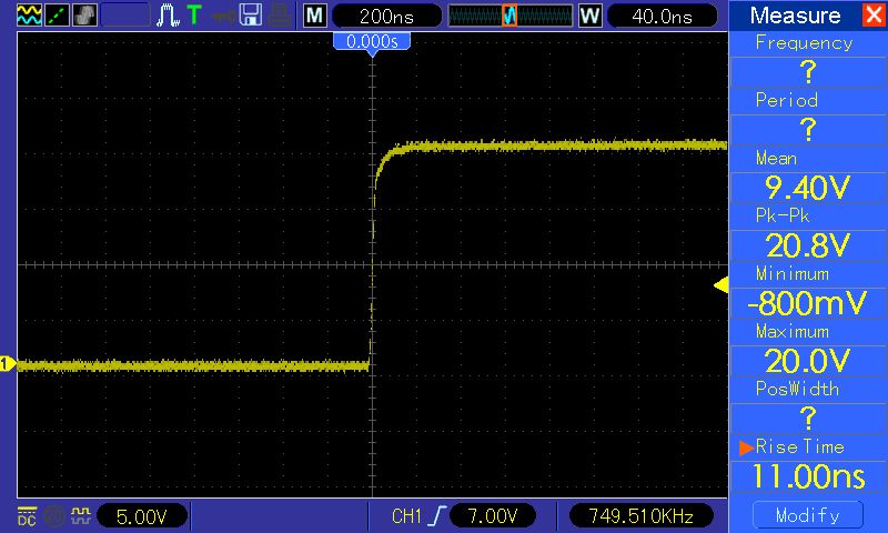

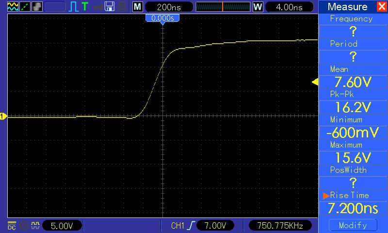

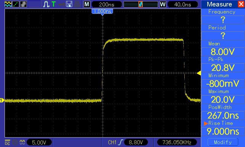

> angezeigt, wo gemessen wurde. Bei nicht idealen Signalen wackeln die
DAs kenne ich von anderen Skopes aber auch nicht anderes... Zumindest
wenn es um die Measure Funktion geht wo die Kurve dargestellt wird und
daneben dann 8Werte aus zwei Möglichen Kurven stehen. Wenn da alle
bemaßt währe, dann könnte man doch gar nichts mehr erkennen vor lauter
Maßlinien.
Einzig bei der Autosetfunktion hätte man das einbringen können für die
werte die unten angezeigt werden?
@Thomas: Evtl. eine Anregung an den Hersteller?
Reicht das nicht, dann kann man ja immer noch mit Cursor messen. Wie
gesagt, ich bezweifle nicht das es High end Geräte gibt die solche
Funktionen für jede Eventualität implementiert haben -und dabei genau
sind!
Aber wir reden hier von einem Gerät mit EU-Preis von 520Eur.

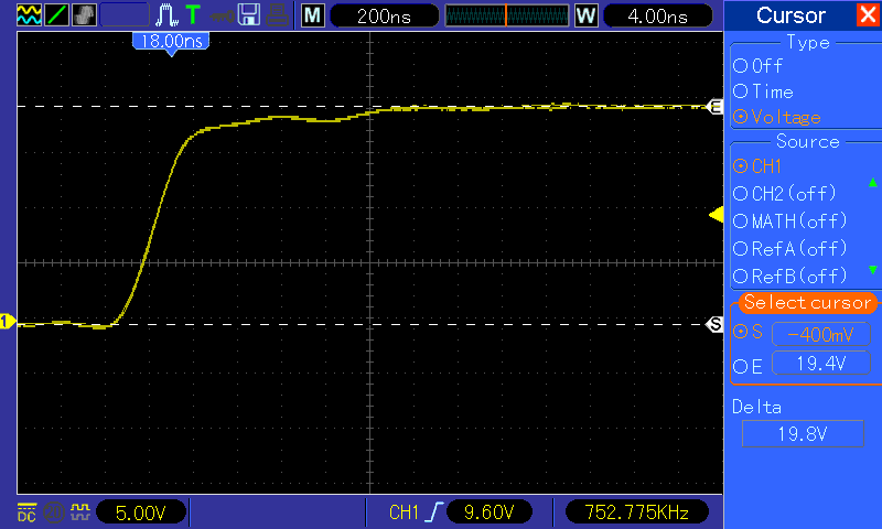

Das einzige was ich bei den Cursor Messungen noch gerne Hätte, ist das
ich zumindest einen Menüpunkt habe wo ich sowohl Spannungs- Wie auch
Zeitcursor sehe. Mann muss nicht beide gleichzeitig bedienen können,
aber sehen währe schon nett. (Also entweder ein Menüpunkt womit ich
einstellen kann das der nichtaktive Cursor nicht augeblendet wird
sondern nur eine andere Farbe bekommt, ODER aber ein Menüpunkt wo ich
alle vier Cursor nacheinander verstellen kann und auch alle beiden Werte
angezeigt bekommen.Glaube aber die erste Möglichkeit als reine ON/OF
Schaltfläche ist übersichtlicher)
Sinn dahinter ist zum Beispiel: Ich kann vorher mit hilfe der
Cursormessfunktion reccht genau bestimmte Spannungspeel anfahren und
dann die Zeitcursor direkt auf die Schittpunkte einstellen. Jetzt muss
ich ja entweder schätzen wo der Spannungscursor stan doder immer wieder
umschalten.

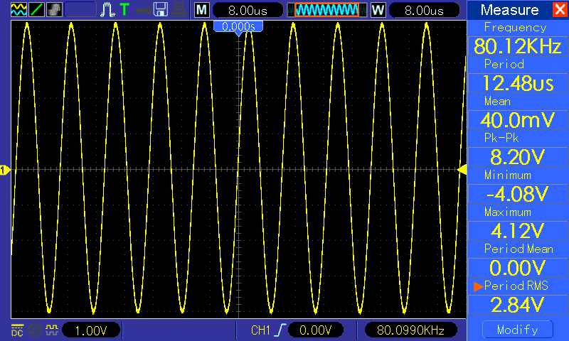

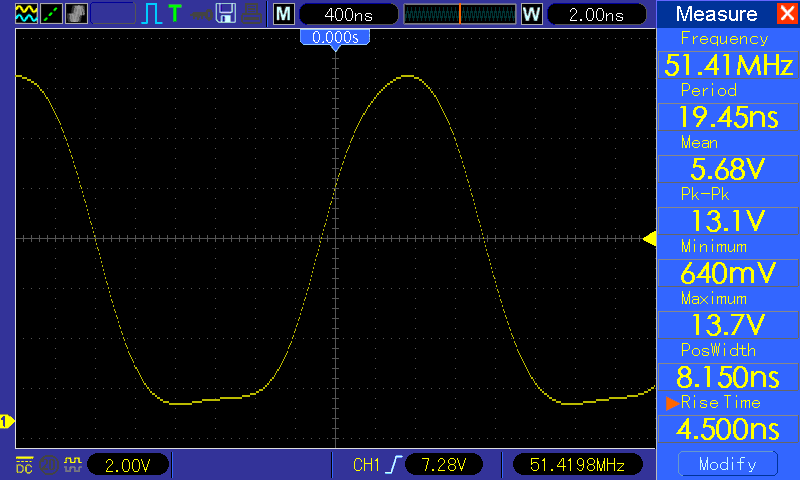

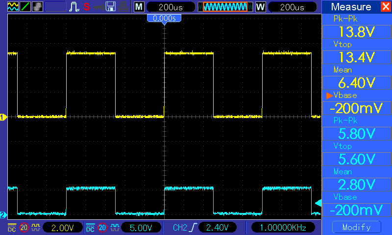

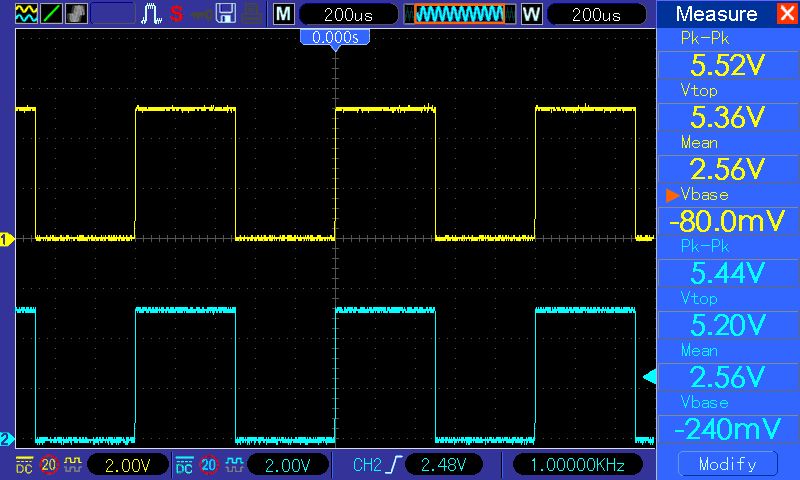

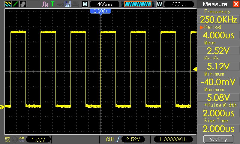

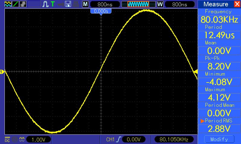

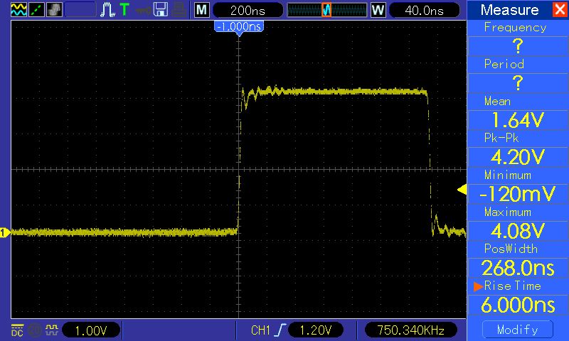

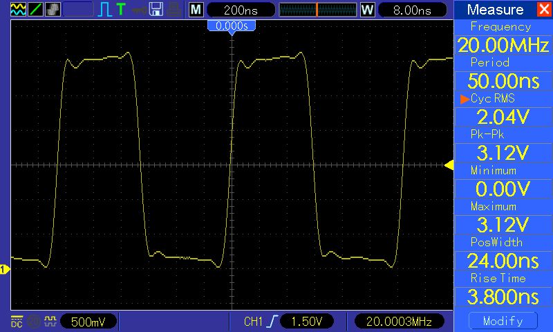

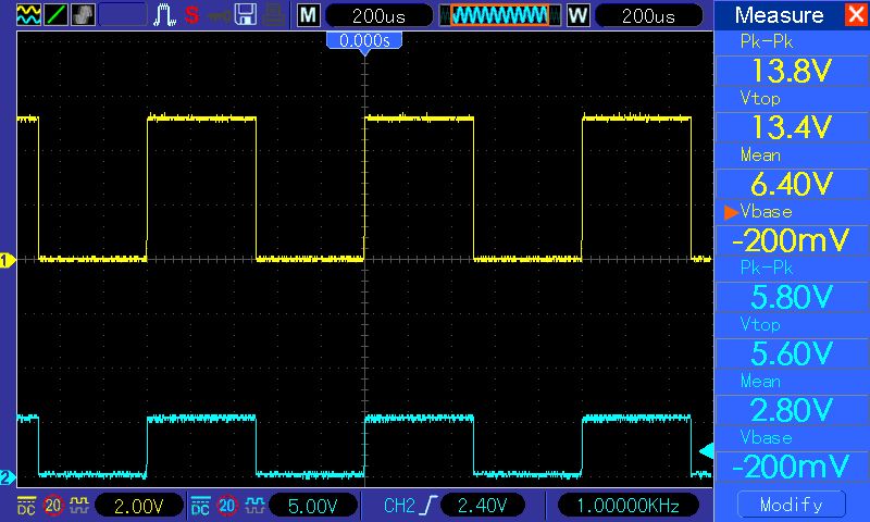

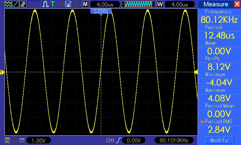

JA, wie geschrieben. Siehe auch Screenshot!
Selbst das ermitteln der Überschwingung ist jetzt möglich!

Kennst du Geräte in der Preisklasse unter 2000Euro, die zum Beipiel beim
1MPoint Speicher bis zu sehr hohen Auszoomstufen eine Echte Min-Max
auswertung machen und nicht nur jeden 10Messwert dann darstellen, so das
wie oben z.B. Spikes auch noch gut erkennbar sind - UND DABEI beim
Durchkurbeln von Hand in ganz hohen Zoomstufen auch noch deutlich
schneller sind als das HanTekway.

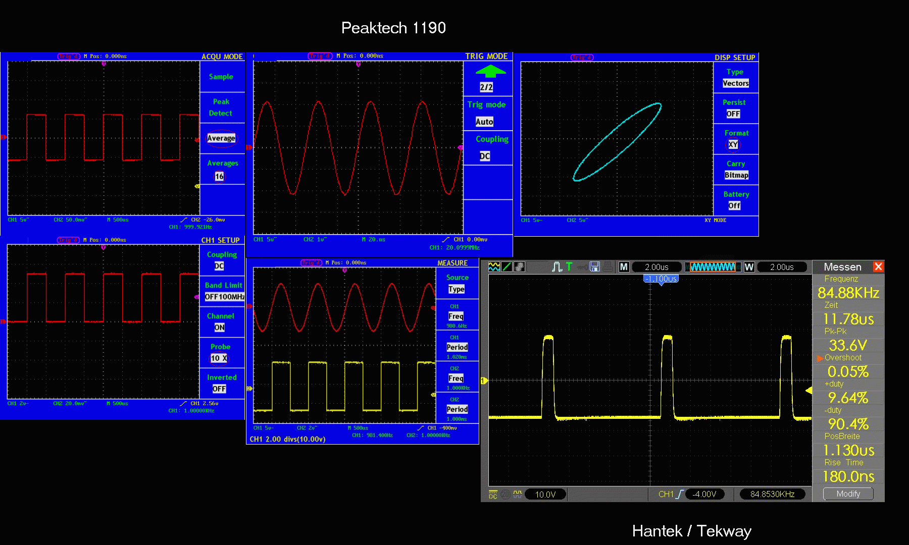

Werft doch bitte mal einen Blick auf die Screenshots in diesem PDF hier
http://www.reichelt.de/?;ACTION=7;LA=28;OPEN=0;INDEX=0;FILENAME=D100%252FPEAKTECH-1190_ENGL.pdf;SID=32TS8zdn8AAAIAAHUEHJYe9fb0904e1cc1c1d6352bb8e62e0e336
Das ist das (Achtung nicht erschrecken! ;)) PEAKTECH 1190, ein DSO mit
LA. Um den LA geht's mir jetzt nicht, sondern um das 7,8" hochauflösende
TFT. Ich finde (mal ungeachtet, dass es Peaktech ist) das die Screens
einen guten Eindruck machen (so sie denn der Wahrheit entsprechen).
Bitte teilt mal eure Meinung dazu mit, es würde mich sehr interessieren.
das ist ein Owon MSO7102T
Beitrag "Digitaloszi mit Logikkanälen"
... mag sein das die gut sind, so gut das keine firmware
updates verfügar (ever).
Beachte nur, es ist nur 6k sample speicher.
Der LA hat eine nette sache 4M/kanal, aber viel zu langsam.
Es ist auch kein echtes MSO, man kann nur zwischen "analog" und
"digital" wählen, nicht beides untereinander. LCD ist gross, auflösung
aber trotzdem "nur x 480", also wie die HanTekways, dafür aber nicht
abblendbar also eff. weniger.
An sonsten gibts einige Owon reviews, es gibt hier im forum ein paar
Owon user, frag die am besten.
von Senfdazugeber (Gast)
OK, mal ungeachtet der fehlender Firmware Updates, nur 6k Samplespeicher
geht selbst bei netten Screenshots gar nicht (mehr). Das es ein OWON
Gerät ist, war mir zunächst gar nicht aufgefallen. Über OWON ist leider
kaum etwas Gutes im Netz zu lesen, so dass ich die bisher komplett aus
der Betrachtung aus dem "Pool möglicher interessanter Geräte"
ausgeklammert habe. Mir war bei der Recherche dennoch aufgefallen, dass
die Screens zumindest bei diesem Gerät gut ausschauen. Die billigeren
Owon's haben ja eher schlechte, lahme Display's wie man lesen musste.
Schade!

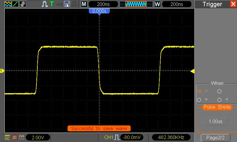

Thomas schrieb:

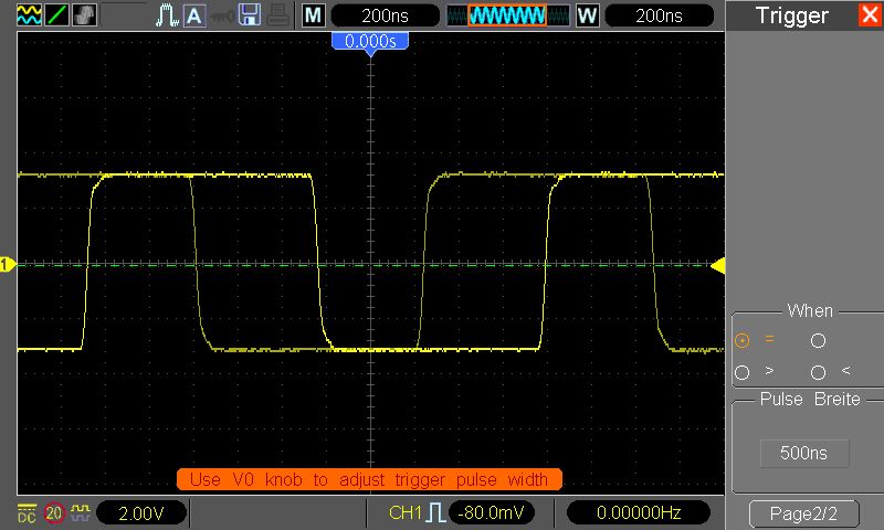

> Apropos, kann man eigentlich auf Pulslängen < oder > x triggern? Damit
> kann man dann auch Error Frames triggern.
ja das geht, pulse ab 20nS, =, !=, >, <

von Michael K. (charles_b)

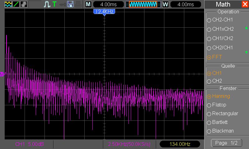

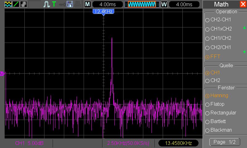

Dumme Frage zur FFT-Funktion dieser DSO von Tekway:

Aber hier mal ein Vergleichsbild:
Vergleiche mal dieses Bild mit dem in deiner Zusammenstellung MITTE-OBEN
befindlichen Bild. (Ich beziehe mich jetzt auf "Stufen" der Sinuswelle)
Ichhabe mich jetzt extra bemührt möglichst dasselbe Bild hinzubekommen.
(Ob die Frequenz usw. gleich ist spielt ja keine Rolle, es geht nur um
die Darstellung) Beim Peaktech kannst du die Stufen noch fast zählen.
Beim Hantek ist das aber schon eine ganz andere Hausnummer.
