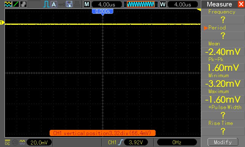

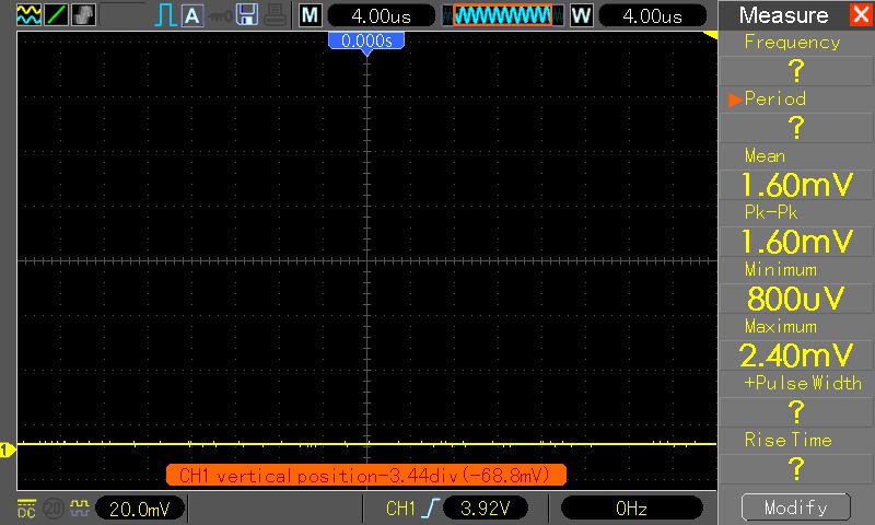

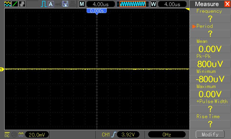

Hallo Leute,
ich habe mir vor einpaar Wochen den DSO-1062D von Conrad zugelegt.
Gestern habe ich festgestellt, dass wenn ich die Spannung beider Kanäle
auf 20mV/div runterdrehe und die Tastköpfe nicht anschließe, habe ich
auf jedem Kanal einen Spannungs-Offset von:
Kanal 1: 15mV, Kanal 2 5mV
Das Geleiche habe ich auch, wenn ich die Tastköpfe anschließe und die
beiden auf Ground klemme.
Habt ihr auch diesen Offset???
von Thomas R. (tinman) Benutzerseite
ja, das ist normal. Warte 10-15min bis das gerät warm ist, dann sollte
es weg sein. Ist es nicht nach 15min, starte die selbstkalibrierung
(keine tastköpfe anschliessen !).
Ist es immer noch nciht weg nach der selbstkalibrierung, dann ist es
kaputt und muss ersetzt/repariert werden.

guck, DSO kalt (snapshot direkt nach den einschalten) und DSO nach
genau 15min laufzeit. Der offset ist weg, so sollte es sein.
Die selbstkalibrierung ist nur notwendig falls nach der aufwärmzeit
der offset weiterhin vorhanden sein sollte.
Da du garantie hast, kannst direkt irgendwelche reparatur versuche
vergessen, wozu die zeit verschwenden (es sei den du hast löcher in
der gehäuse gebohrt, blaue LEDs eingebaut, usw.). Dann kann es entweder
die gelöschte werkskalibrierung sein (die man aber neu erstellen kann),
oder (was ich aber nicht glaube, weil hier müsste der offset immer sein)
der DAC/input stage/s&h (siehe schaltplan - DAFÜR habe ich es
erstellt).

Danke für den Tipp, die Selbstkalibrierung habe ich gestern ausprobiert.
Im Kaltzusstand siehts bei mir aus, wie bei dir im "pic_50_1.png", der
Kanal 1 hat mehr (negativen) Offset, als der Kanal 2. Nach ca. 15min ist
der Kanal 2 bei Null angekommen und der Kanal 1 hat dann ein positives
Offset von ca. 2mV. Erneutes Kalibrieren (im Warmzustand) ändert am pos.
Offset des Kanals 1 nichts.
Ich war mir halt nicht sicher, ob ein Offset bei so einer "billigen"
Hardware nicht normal bzw. akzeptabel ist, werde mich wohl mit Conrad in
Verbindung setzen, wer weiß wie gravierend das Problem nach 1 Jahr wird.
Bei mir pendelt sich das Oszi erst nach ca. 1/2 h ein.

von andy (Gast)
Hallo Thomas,
ich habe hier mal Beitrag "Re: TEKWAY DST1xx2B Oszilloskop"
mein Problem mit dem Spannungsoffset geschildert, habe aber trotzdem
eine Offsetspannung nach der Selsbstkalibrierung gehabt. Jezt habe ich
festgestellt, woher das Offset eigenlich kommt. Wie es aussieht, ist es
ein Darstellungsfehler (s. Bilder). Die Bilder wurden nach einer ca.
20-minütigen Aufwärphase aufgenommen. Wie man sieht, ist in der
mittleren Stellung alles in Ordnung, verschiebt man den 0-Punkt eines
Kanals rauf oder runter, wird ein Offset mit unterschiedlicher Polarität
(ob oben oder unten) angezeigt. Das habe ich auf beiden Kanälen.
Gruß Andy
ja Andy, beim 2mv/DIV und 5mV/DIV sehe ich bei den letzte DSO fw
den gleichen fehler wie du siehst. Beim höheren volt/div allerdings
nihct, auch MSO firmware zeigt hier kein offset fehler.
von andy (Gast)
Danke Thomas, ich dachte schon mein DSO würde spinnen oder die Eingäge
wären zerschossen, habe dann die Selbstkalibrierung zig mal laufen
lassen, bis ich auf den eigentlichen Fehler gestoßen bin.

von Stephan L. (xinrag)
Hallo!
Ich hol gerade noch einen etwas älteren Beitrag vom 23.05.2013 hoch...:
Mir scheint, dass ich es da mit meine Post von vor paar Minuten
(Beitrag "Oszi Voltcraft DS-1062d rechnet je nach CH1, CH2 Position") mit dem selben/ähnlichen
Problem zu tun habe?
Frage: Haben wir schon eine Firmware, welche dieses Problem gefixt hat?
Grüße, Stephan
