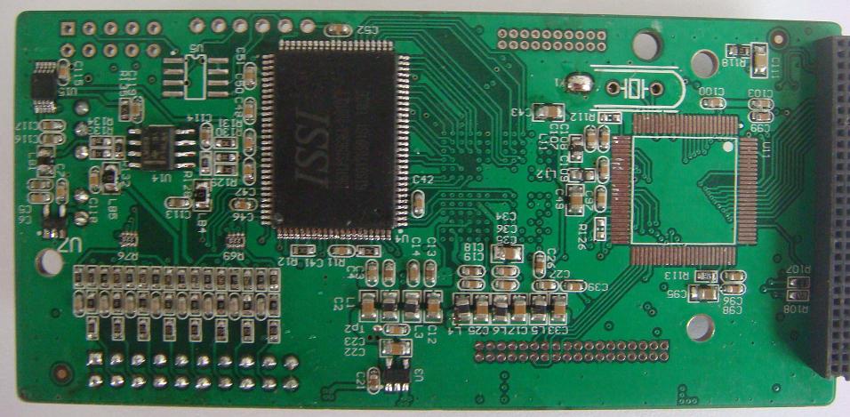

Hallo Thomas,
gibt es eigentlich schon eine Schaltplan zu dem Modul?
Auf dem PCB sind einige ICs unbestückt:
Beitrag "Re: TEKWAY DST1xx2B Oszilloskop"
* U11 - DM9000EP?
* U5  - ?
* JC1 - Übertrager? Welcher währe geeignet?
Lohnt es sich diese zu Bestücken?
Gruß,
Thomas

Für die von euch die MSO/LA PCB bestellen - für die optionale
LAN erweiterung braucht man folgende Bauteile:
RJ45 jack - AMP RJHS(E)-538x serie (muss auf DSO PCB bestückt werden)
http://www.digikey.de/product-detail/de/RJHSE-5381/RJHSE-5381-ND/1242694
http://www.pollin.de/shop/dt/MTU3ODQ1OTk-/Bauelemente_Bauteile/Mechanische_Bauelemente/Steckverbinder_Klemmen/RJ45_Einbaubuchse.html
Übertrager 1:1, PM44-11BG oder H1102NL
Mouser 673-H1102NL
Ebay 120922014491
Ebay 110894158132
LAN IC DM9000EP (Achtung - QFP100)
http://de.rs-online.com/web/p/ethernet-controller/6655647/
Ebay 120920835499
Und wenn es noch leuchten soll 2x1k 0603 die auf der DSO PSC gelötet
werden müssen.
Falls utsource(ebay) als Quelle genommen wird bitte beachten das es
"ein paar Tage" dauern wird (14-28 Tage). Man kann da auch per
DHL Express zustellen lassen, kostet aber entsprechend. Die Preise
da sind bekannt, eine Sammelbestellung mag kleine Abweichung haben,
wenn ich weiss wie viel kann ich anfragen und hier posten.
Daher falls jemand von euch den Übertrager+LAN IC haben möchte bitte
melden bei mir. Den RJ45-jack und die 0603 1k Widerstände kann jeder
für sich oder auch als Sammelbestellung gemacht werden.

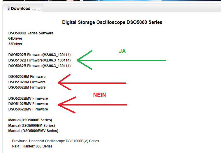

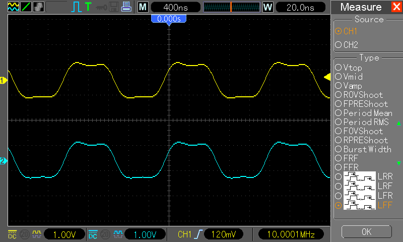

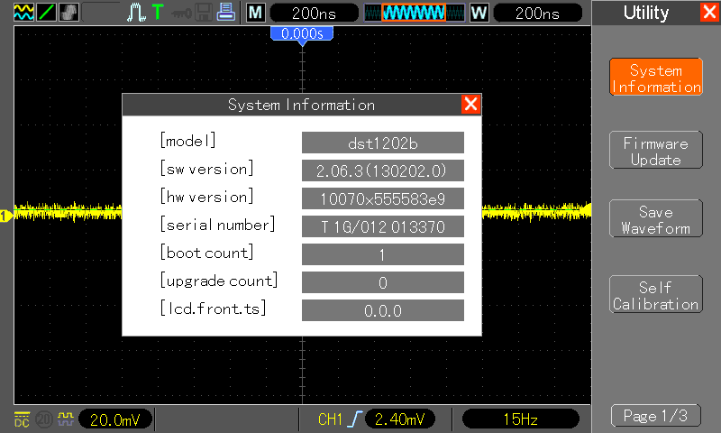

es gibt eine neue firmware version passend für
 - Tekway DST1000B
 - Hantek DSO5xxxB (und die PCE clones davon)
 - Volcraft DSO 3062C und DSO 1062D
http://www.hantek.com/english/down_list.asp?unid=30
Ich habe auch die bug liste nochmal bearbeitet, und auch ein paar neue
bugs in älteren fw versionen gefunden.
Falls ich etwas übersehen habe, bitte melden.

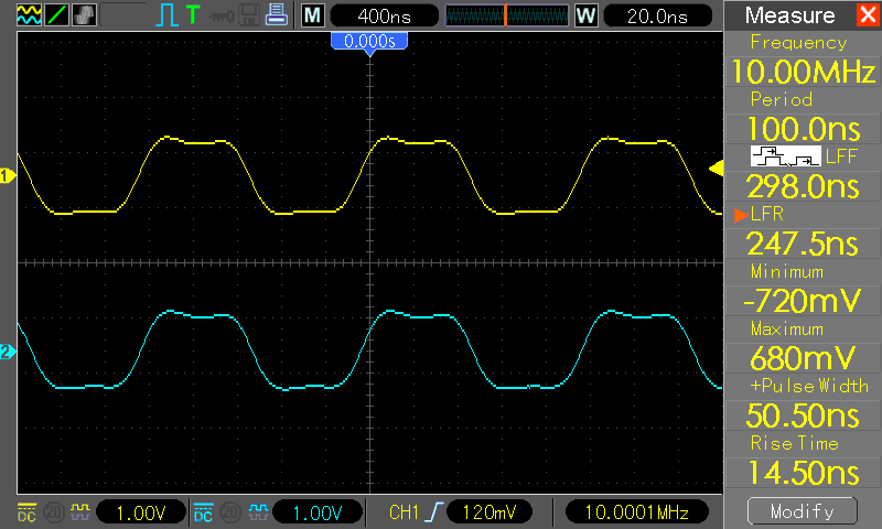

EDIT: ahja, habs vergessen. Es gibt ein paar neue messungen:
FOVShoot
RPREShoot
BWidth
FRF
FFR
LRR
LRF
LFR
LFF

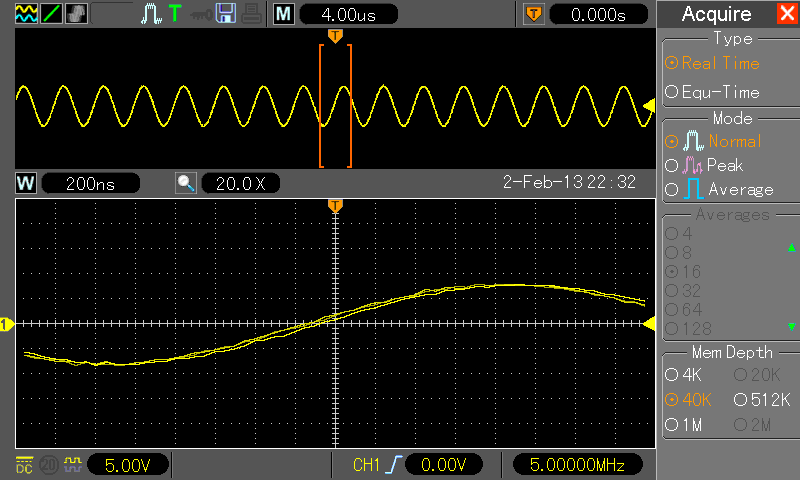

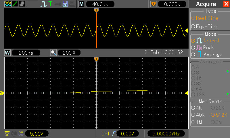

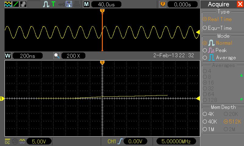

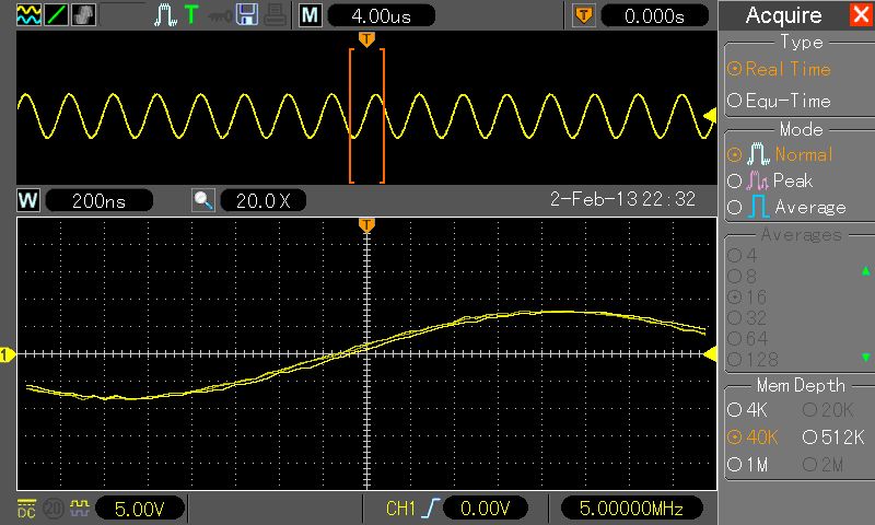

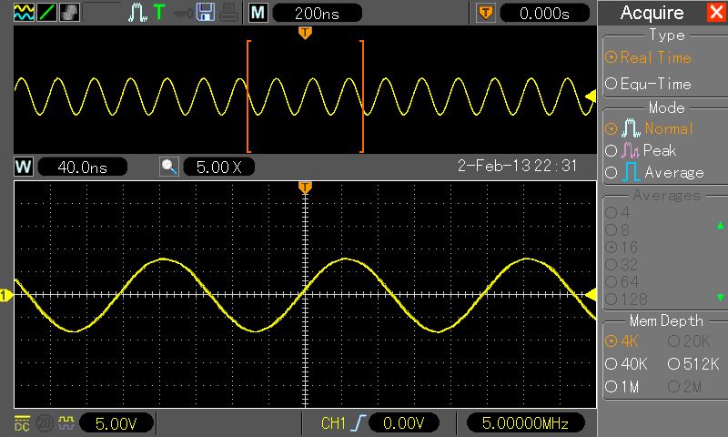

Noch besser ist die Bugs 26 und 27. Wie die entstanden sind ist egal,
Fakt ist aber das jemand, wohl ohne getestet zu haben, sich gedacht hat
"ahja, der dumme user/hacker hat recht, die firmaware springt um 2
Positionen zu weit nach links beim umschalten" (sprich MTB wird 2x höher
eingestellt
als es im signle window war bevor dual  window eingeschaltet war).
Und wie hat man es gefixt? Einfach ein hack der den Wert reduziert.
Super Lösung. Ergebniss ist bekannt, 27 weg und 26 wieder da (naja,
etwas andere Form davon). Klar, der Entwickler hat sogar evt. den DSO
oder Dev Board eingeschaltet, fw installiert und gesehen "ja, die MTB
Anzeige wird richtig geändert". Leider aber nie ein Test Signal
gespeisst und getestet, dann würde er auch direkt sehen das zwar die MTB
anzeige geändert war, aber die Waveform selber nicht mit der angepasste
MTB skalliert (wohl die reihenfolge von "Abspeichern von Timebase_lib
wert und Bild aktualisieren nicht richtig angehalten <- ja das konnte
ich auch mit mehreren extra lines code (im  hex editor reingehackt)
fixen.
Daher auch mein Recht es zum kommentieren und "auslachen".

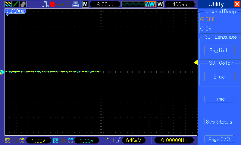

Noch etwas; obwohl die Fehler manchmal so eindeutig sind und wirklich
schwer zu übersehen, schaft sogar so ein "ober tester" wie ich die nicht
zu sehen. Ein super beispiel Bug 41 (ja genau, noch eins).
Eigentlich "Mega" und nciht nur super Beispiel. Einfach STOP drucken,
dann F7 um Dual Window zu aktivieren .. ups, wo ist die Waveform
geblieben? Genau, die ist weg. Das selbe umgekehrt geht auch nicht, also
erst Dual Window starten, dann STOP drucken, dann wieder F7 um in Single
Window zu wechseln - und schon wieder weg das Bild.
Das ganze ist auch speichertiefe oder Timebase position unabhängig.
Und was ist so besonders an dem Bug ? Das ist wohl eine die Basic
funktionen des DSOs hier, und der Bug ist seit August 2012 drin.
Gut, zu meiner verteidigung kann ich nur sagen das ich mit dem MSO
die ganze Zeit arbeite, die DSO firmware flashe ich nur zum Test.
Trotzdem hätte ich es sehen müssen ... oder nicht? Hat es keiner hier
gesehen?

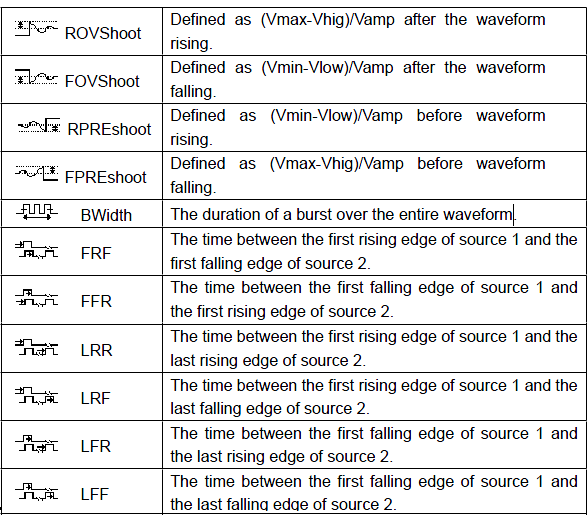

Andy, nix für ungut (ich dachte die farben und bug/fixed beschriftung
sollte eindeutig sein), aber 7 postings höher und in der bug liste
steht doch alles drin:
- bug die besetigt worden sind : 40,31,30,27,25,15
- neue features -> 9 neue messarten
Das Bild im anhang zeigt die nochmal, dabei sind allerdings noch die
zwei die schon vorhanden waren "Overshoot" -> was eigentlich "ROVShoot"
ist und "Preshoot" was eigentich "FPREShoot" ist.

Jetzt kann ich den Post oben leider nicht mehr editieren....
@Thomas,
Danke für den Hinweis auf die neuen Measurements.
Einen kleinen Bug hab ich dann auch gleich gefunden:
Bei Delay1-2Rise werden zu viele Nullen angezeigt, wenn beide Signale
exakt zum gleichen Zeitpunt risen (z.B. gleiches Signal an beiden
Kanälen). Dann stehen der Wert und die Einheit übereinander.
Bei allen anderen Measurements dieser Art, also Delay1-2Fall,
FRF,FFR,LRR,LRF,LFR,LFF ists das gleiche.
Wobei es natürlich deutlich dringendere bugs gib.
Außerdem sollten die Bezeichnungen der Measurements angeglichen werden.
Delay1-2Rise gehört zu den neuen Messungen dazu, dann sollten die auch
alle das gleiche Namensschema haben (wobei ich die Buchstabenkürzel
etwas ungünstig finde, da wären eigentlich Piktogramme super...)
Das gleiche bei Overshoot und Preshoot. Die sollten mit FOVShoot und
RPREShoot vereinheitlicht werden.
Ansonsten mal wieder Vielen Dank für deine Super Arbeit! Du machst ja
quasi das gesamte Bug management für Hantek...
Viele Grüße,
Sebastian
> gesehen?
Hm, das hast du doch schon gesehen, siehe
Beitrag "Re: VOLTCRAFT DSO-3062C 60 MHz = baugleich mit?"
Aber nichts für ungut, bei der Vielzahl an Fehlern hatte ich auch nicht
mehr dran gedacht.
Das das Oszi für stop-Messungen insgesamt eher weniger zu gebrauchen ist
(meiner Meinung nach), erklärt wohl auch, warum dieser Fehler nicht so
auffällig war. Analog wohl keine große Sache, mit LA schon eher
problematisch.
Grüße
Roger
> @Thomas,
ahja, ich sehe es.
allerdings, denoch werde ich es vermerken auf der liste.
ja, eigentlich FFF und FRR. Aber die kann man selber in der
/OurLanguages/deinesprache.lan anpassen.
siehe English.lan im Anhang
ja, das würde auch gehen. Man müsste (naja wir auch, aber ich habe kein
bock bei jeder firmare zu patchen) die Init_Icon anpassen im fw code
damit auch neue icons eingelesen werden können.
Dann einfach in der deinesprache.lan datei as jeweilige text anpassen,
z.b. statt LFF dann ^22 LFF
Das macht dann icon 22 (also Rising Edge Bild) vor dem Text.
Wie das aussehen könnte siehe Anhang. Dafür habe tatsächlich
AutosetSquareSignle.ico bearbeitet und dann ^29 LFF in der English.lan
anstatt LFF eingetragen. Damit ist natürlich das Bild
AutosetSquareSignle.ico falsch wenn man AutoSetup und Rechteck Single
Signal hat, aber es ging hier um ein Beispiel wie es aussehen könnte.
Vllt sollte ich schon solche Bilder machen und einfach zuschicken.
eigentlich für Tekway, Hantek und Co profitieren davon allerdigs auch.
>> gesehen?
> mehr dran gedacht.
ja ich weiss, habe auch später gemerkt nach dem ich meine emails
durchgegangen bin um nochmal alles bugs zu sammeln.
> auffällig war.
was auch nicht sein kann, es gibts mehrere firmware versionen die kein
problem mit stop mode haben. Warum die immer wieder scheisse einbauen
müssen weisst ich nicht. Das habe ich auch ganz deutlich geschrieben, an
alle die ich da kenne mit grossbuchtaben und in farbe. Sowas macht man
zwar nicht, aber scheisse jede 3 monate eingauen (die man doch 2-3
wochen davor gefixt hat) macht man auch nicht. Ist ja auch etwas
kindisch, einerseits freue die sich über genaue tests (weil damit die
weniger stress haben), andererseits versuchen die immer wieder sachen zu
verstecken - wie geschrieben im "bug 33". Auch die Bauteile werden immer
noch abgeschliefen, da habe ich auch nochmal deutlich gefragt "wozu?".
Was nutzt das wenn ich schon die Schaltpläne gemacht habe (wie z.b. vom
MSO).
Das schwächt nur die Bauteile (und davon hatte ich einige hier, der
"beste" war selbst oszillierendes AD8370 - da gabs pfeifgeräsche ohne
Strom, wirklich interessant). Und was ist danach passiert ? Jede menge
"oh danke, werden wir nicht mehr machen" email ... und bis heute
schleifen die ab ...

Trax schrieb:
> Cool,gibt es eine zusamen gefaste anleitung wie man die platine verbaut.
ja, hier http://www.mikrocontroller.net/articles/Tekway_MSO
Z.zt. nur englische version und keine HD50 einbau anleitung, die kommt
noch aber. Auch die deutsche version wird folgen, falls mein
übersetzungsprogram funktioniert.
> und wo bekommt man eine?
eventuell bei mir, ich habe 2 stk übrig aber auch gleichzeitig "ein
paar" leute die es noch haben wollten (lustigerweise bentzen die meisten
wegwerf email adr. die auch nie geprüft werden, ist deren pech).
Sollten also in den nächsten tagen keine antworten komme werde ich es
hier mitteilen, dann kannst du eins haben.

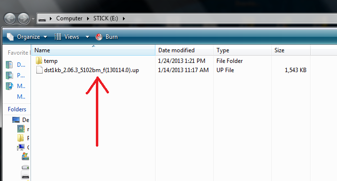

Muss man um die Firmware aktualisieren zu können an dem Voltcraft DSO
1062 irgendwas ändern oder geht das direkt ohne Änderungen an dem Gerät?
Kannte den Thread hier noch gar nicht, direkt mal in die Favoriten legen
und demnächst mal durchkauen.

mr. mo schrieb:
> Ich frage einfach vorher bevor da irgendwas bestimmtes modifiziert
> werden muss und das Gerät nach der aktualisierung nicht mehr laufen
> will.
um die firmware upzudaten brauchst du nix ausser firmware, usb stick und
dso. Ich sah nix drin in dem dso1062D was die verwendung von hatnek
firmware nicht erlauben würde, ich sah auch nix in diser firmware (das
mag aber bei der nächsten version anders sein, um sicher zu sein hilft
es die jetzige firmware zu entpacken, den inhalt merken und in der
zukunft vergleichen) was ein dso1062d kaputt machen würde.
Eigentlich kann man die nicht kaputt machen:
- macht man kein backup und NAND flash ist weg -> dann hilft
werkskalibrierung weiter. Es wird evt. die /chk_base_volt datei fehlen,
aber was solls, dann kann man eine selber erstellen. I m schlimmsten
fall, sprich das eigene DSO hat "riesen" abweichungen gehabt, wird die
2mv bereich nciht 100% genu sein. Und eigentlich geht alles ohne fremde
hilfe, Hantek hat root fs und kernel auf deren website gepostet, man
kann also selber eine NAND image erstellen. Dann mit hilfe von ARM JTAG
bootloader programmieren, booten, rest der image restoren, firmware
entpacken und die dateien kopieren, dso.exe starten, werkskalibrierung
machen, neu starten, selbstkaliebrierung starten -> voilà!, das dso lebt
wieder.
- hat man ein backup und NAND flash ist weg -> na dann macht man
restore.
- geht was kaputt an der hardware, na dann nimm man deb schaltplan und
repariert es. Es sind drin keine wunderkerzen, sondern bautele die gut
dokumentiert sind. Kein mux -> spannugnen prüfen, Spannunggen ok aber
kein linux boot -> na dann arm mit jtag prüfen, arm geht na dann boot
image prüfen, boot image da na dann sdram prüfen, sdram geht na dann
cpld entfernen .. spätestens hier wird es gehen falls alles andere ging.
CPLD und FPGA kann man auch tauschen, inhalt des CPLDs ist bekannt, also
nix passietr hier. FPGA programmierung ist ind e firmware, also wieder
nix verpasst. Sogar das display ist leicht zu finden, 30-40eur und gut
ist.
Nur ebim netzteil wird man, falls das trafo kaputt geht, probleme haben.
Wobei, dann baut man was anderes rein, die specs sind bekannt.
Ich habe wochen arbeit da reingesteckt, diese DSOs sind genau so gut
reparierbar wie die hoch gelobten alten analog scopes .. sorry, sogar
noch besser, da kein spezieles "display", traffo kein problem, kein
custom hybrids.
Hat das deine fragen beantowrtet?
Die Kürzel sind vermutlich von Instek "geklaut". Ich kenne keinen
anderen Hersteller außer Instek, der die bisher verwendet hat.

hast Du noch die hw1005?
Oder anders gefragt, hat jemand die hw1005 version?
Ich würde mir gerne die trigegr in/out schaltung (ja genau, die gibts
da drauf) angucken. Die hw1007 haben die 2/4? FPGA pins nicht geroutet.
D.h. ein paar Bilder würden mir reichen. Ich habe kein hw1007 PCB frei,
sonst hätte ich sogar gerne getauscht.

tja, guck dir die bilder Vor_dem_update.png und nach_dem_update.png an.
Wie du sehen kannst geht alles - wenn man es RICHTIG macht. Was damit
gemeint ist siehe weiter unten

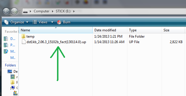

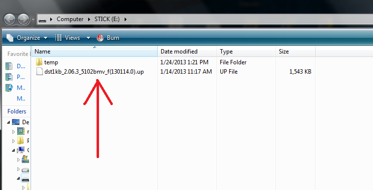

Was DU gemacht hast ist was anderes. Aber erst mal ein Rätsel, welche
datei war auf deinem usb stick ?
die aus dem Bild stick_1.PNG, oder stick_2.PNG oder stick_3.PNG?
Definitiv nicht die wie auf dem bild stick_1.PNG, sonst würde dein DSO
weiter funktionieren.
DU hast einfach die falsche firmware version genommen und dein DSO ins
nirvana befördert. Ich habe schon einmal hier geschrieben welche die
RICHTIGE version ist :
Du musstest aber unbedingt eine andere probieren, selbst schuld.
Nochmal an alle damit es eindeutig wird, das sind die aktuellen
ROT - böse, nciht benutzen
GRÜN - gut, die benutzen

* Ich hatte alle runtergeladen um da mal in die Archive zu schauen.
* Weil ich zu viele schlechte Erfahrungen mit komischen Dateinamen habe,
habe ich das "richtige" Firmwarefile in "firmware" unbennant.
(Vielleicht war das  schon das Problem?!?!)
Weil du direkt von falscher Firmware redest kann ich mir höchstens
vorstellen, dass ich die falsche auf den Stick rüberkopiert und
unbenannt habe. (Bei den Namen bleibt das nicht aus ...)

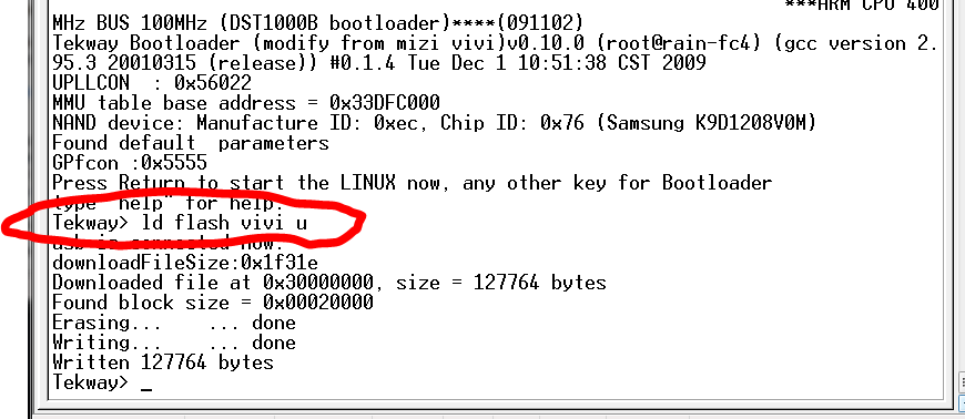

ja, das sollte es gehen. Erst dann aber die restore datei aus den backup
dateien erstellen. Wie das geht steht hier:
http://www.eevblog.com/forum/index.php?topic=1571.msg75015#msg75015
ich habe auch gerade eben die B, BM/BMV und MSO backup tools bearbeitet
und nochmal hoch geladen. Da drin befinden sich auch die jeweiligen
tools und kurze anleitung um ein restore über JTAG oder USB/UART
durchzuführen.

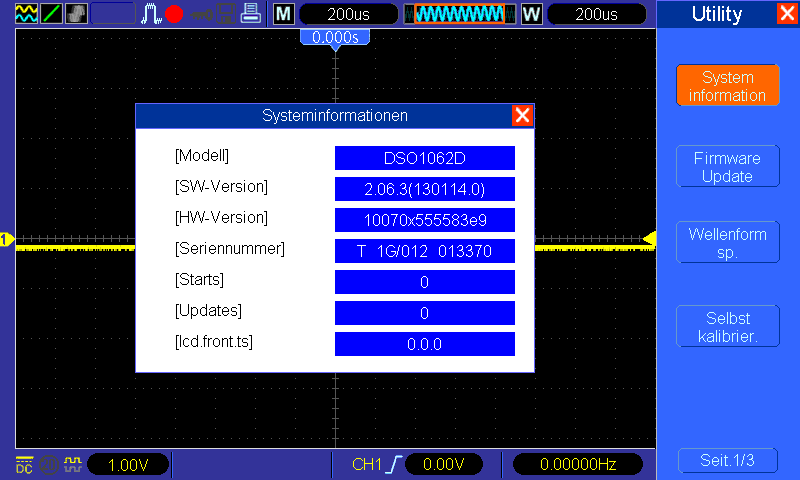

@Thomas,
wieso wird nach dem Firmwareupdate eigentlich der "Starts" und "Updates"
Counter zurückgesetzt? Irgendwie ist der Counter dann doch sinnlos?!

Timmo H. schrieb:
> @Thomas,
der Sinn, für Tekway als die die "DSO2.0 Platform" entwickelt haben, lag
wohl woanders. An viele stellen (logo, gerät name, hersteler name usw)
haben die sich gedanken gemacht wie man es universel und einfach
anpassbar machen kann. Dabei hat Tekway auch den update counter nicht
vergessen; es würde wenig sinn machen ein bereit gelagertes Tekway gerät
auf "Bongo DSX1234" umzuwandeln ohne den update counter/boot counter zu
resetten.
Sehr viele von den möglichen anpassungen (es gibt auch speziele sachen)
sind über USB/Firmware update durchführbar. Der grund dafür wird wohl
der Chinesiche arbeitsmarkt (damit auch kinder/hausfrauen/billige
arbeitskräfte es durchführen können) oder OEM freundlichkeit (stell dir
vor Conrad hätte was seber umbauen müssen ...) sein.
> BTW: gibt es eigentlich einen "inoffiziellen" Betriebsstunden-Counter
> oder sowas?
soweit ich weiss gibts kein counter. Mindestens habe nix in der firmware
(muss aber nix bedeuten), filesystem (so viele dateien gibts es nicht,
ich vergleich sehr oft binär die ganzen dumps), EEPROM (hier gäbe es
möglicheit, habe aber kein counter gesehen) oder NAND (hier würde auch
gehen raw zugriff zu machen, ist aber nix) gefunden.

Ich nochmal:
Das Voltcraft DSO läuft wieder. Ging schneller als gedacht.
Ist aber die alte Firmware drauf. Der USB Stick scheint einen weg zu
haben, nach 10x kontrollieren kackt das DSO immer nach dem Update ab.
Der Kollege war aber da und wir konnten jedes mal das Backup neu drauf
spielen.
Ich habe aber keinen zweiten Stick zur verfügung um diesen mal zu
testen. Jetzt lass ich die alte Firmware drauf und gut ist, der Kollege
hat nen langen weg bis zu mir und war froh das er so schnell Zeit hatte.
Was mir aber auffällt an deinen Screens von der DSO Info ist, dass du da
e9 und ich e8 in der Hardware Version haben.
Haben wir zwei unterschiedliche Geräte? Oder hast du das ebenfalls
geupdatet? Hatte das glaub ich mal in nem anderen Thread gelesen, dass
dies möglich ist und auch ne höhere Sample Rate mit sich bringt?
Danke nochmal für die nützlichen Tipps zum wiederbeleben.
#3016862

natürlich läuft die, ich - und auch ein paar andere leute - haben es
installiert/getestet. Hier war es eine person, mr. mo, dabei handelt
sich entweder um ein DOA gerät, oder bereits von dem vorbesitzer
verbastellt.
Ich habe mich da etwas unglücklich ausgedrückt, es ging hier um eine
bestätigung das "WENN eine falsche firmware, nämlich die von BM/BMV
modelen (die unglücklicherweise auf der selben website wie die für B
modele sich befindet) auf dem "Voltcraft DSO3062 und 1062"/"Hantek
modele B"/"Tekway modele B" installiert, wird das DSO nicht mehr
laufen".
#3023441
ich habe das Firwareupdate auch gerade auf einem frischen Dso1062d von
Conrad durchgeführt. Wie Thomas R. geschrieben hat musst du natürlich
die richtige Version laden.
Nur das Update des PFGA traue  ich mich nicht, da ich keine Hardware für
die möglicherweise notwendige Werkskalibrierung habe.
Gruß Thomas

Danke für die neue Firmware! Das hört sich echt gut an. Und vielen dank
dass du dich für die Icons eingesetzt hast!

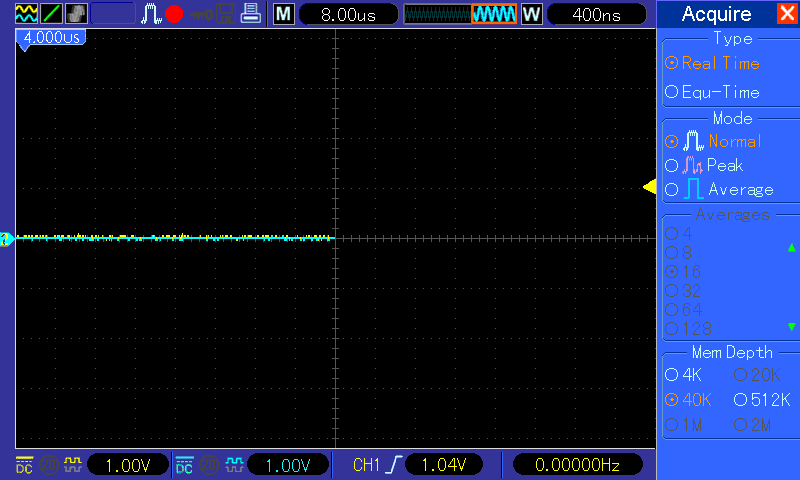

Habe leider auch schon wieder einen Bug entdeckt:
Bei nur einem aktiven Kanal kann man in der 200µs Timebase nur 512k
Speicher nutzen. 1M wird nicht angeboten.
Grüße, Sebastian
Persönliche Seite #3025740
das ist kein bug :) wirklich.
Es ist DIV/Abtastung bedingt, beim 200us/DIV gehen 4k, 40k, 512k und 2M
- 1M schaltet sich aber ab. Entfernt man dies in der firmware, passieren
seltsame sachen auf dem display. Es muss also so sein.
#3025840
Dann ist es ein Bug, der einen anderen Bug vertuschen soll ;)
aber ich will nicht weiter drauf rumreiten. Da gibt es dringendere
Sachen

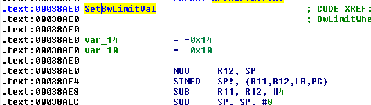

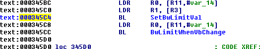

ich vermute an hand von funktion namen, die InitLcdUnwaveareaShow gibt
es immer noch und die beinhaltet auch immer noch BL SetBwLimitVal und BL
BwLimitWhenVbChange. Das die Inhate nicht stimmen ist logisch, es ist
eine andere executable. Wobei eigentlich stimmen die schon:
Z.b. BL SetBwLimitVal war A8 12 00 EB jetzt ist es 45 11 00 EB,
beides bedeutet das selbe EB (also BL sprung) auf adresse 4 * 1145h +x
(vereinfacht gesagt, genau z.b. hier http://www.heyrick.co.uk/armwiki/B)
Der sprung BL SetBwLimitVal in der InitLcdUnwaveareaShow ist auf adresse
345C4h + 1145h*4 ergibt das 38AD8h. Der BL SetBwLimitVal selber ist
8bit lang, also um 8 bot erhöhen, ergibt 38AE0h und genau da befindet
sich in der executable die eigentliche funktion SetBwLimitVal.
Zu ersetze ist es durch 00 00 A0 E1 was nix anderes als NOP für ARM ist.
Damit sind die inhalte also "gleich".

Thomas Sch. schrieb:
> Dafür benötigt man aber einen geeigneten Disassembler für die .exe,
> oder befinden sich die Informationen/Labels auch mit im .exe-File?
Beides. Man benötigt einen Disassembler, aber die Informationen über die
Funktionsnamen usw. befinden sich in den debug-Informationen im
exe-file, sofern sie nicht entfernt wurden. Entfernen kann man sie nach
dem Kompilieren mit dem unix-Kommando "strip", daher spricht man von
"gestripten" oder "ungestripten" files.
Gruss Micha
Persönliche Seite #3028642
... und als disassembler nimmt man IDA Pro. Für das was du machen
möchtest, sprich die dso.exe laden, disassemblieren und zwischen
disassembly und hex ansicht herumspringen reicht die demo version:
https://www.hex-rays.com/products/ida/support/download_demo.shtml
einfach installieren, dann datei öffnen, dso.exe selektieren,
arm als prozessor wählen (und SET drücken). Wenn IDA fertig ist
mit analysieren des codes, wird der ablauf grafisch angezeigt,
dann einfach rechtsklick -> text view und schon bist du fertig.
Die demo version kann nix speichern, auch keine asm/lst erstellen,
aber für "mal benutzen" brauchst du es nicht.
Wie ich gerade gesehen habe jammert die Ida 6.3. demo wegen
fehlenden "sig\arm\armlibl.sig". Warum die nicht dabei sind
verstehe ich nicht ganz, die tun doch nicht weh bei demo app.
Du findest die im internet, einfach genau danach suchen.
Du brauchst diese dateien (egal aus welchen ida version):
sig/arm/autoload.cfg
sig/arm/armlibb.sig
sig/arm/armlibl.sig
til/arm/armv12.til
laden, rein kopieren, ida starten und schon geht das arbeiten mit
arm code wieder vernünftig.
Wenn du nicht it arm asm code klar kommt, dann kann evt. ein
arm decompiler plugin (für IDA) etwas helfen. Der kostet aber
ordentlich geld. Es gibt aber eine freie alternative (naja, möglichkeit)
den "desquirr" plugin. Den einfach herunter laden, ins plugins verz.
kopieren,
plugins\desquirr.plw
und schon geht (mit STRG+F10 und STRG+F9), auch wenn sehr rudimentär
nur, den arm code zu decompilieren.

Ich habe wiedermal gespielt und einen zuverlässig reproduzierbaren Bug
im  Dual-Windows-Mode gefunden:
1. aquire: 4k mem depth einstellen
2. egal aus welcher Betreibsart F7 drücken, dual window erscheint und
oberes Fenster ist selektiert, wenn nicht, dann selektieren
2. kürzest mögliche Zeitbasis einstellen, 200ns steht dann im oberen
Fenster in der Mitte (1.Bild)
3. da ist schon mal der erste Bug: ich habe zum Vergleich 5MHz
eingespeist (T=200ns). Die angezeigten 200ns stehen in keinerlei
Beziehung zu den tatsächlichen
4. acquire-Taste drücken und 40k Speichertiefe einstellen (bild2)
5. die nun angezeigten 4us haben natürlich auch nichts mit 200ns zu tun.
Man sieht nun schon im unteren Fenster, dass die Kurve nicht mehr bis
zum Rand geschrieben wird
5. Bei 512k und 1M Speichertiefe wird es dann noch schlimmer (Bilder3+4)
6. Betätigt man bei 40k 512k oder 1M Speichertiefe den
Zeitbasis-Schalter schaltet der Oszi dann sofort in die wahrscheinlich
bei der gewälten Speichertiefe kürzeste Zeitbasis um, wobei die oben
angezeigte Zeit auch nur wieder irgendeine Hausnummer ist. Aber die
Kurve wird wieder voll ausgeschrieben.
Gruss Micha
Persönliche Seite #3028724
wie soll ich das verstehen? 5MHz sind 200ns, auf dem bild sind als Main
Timebase (MTB) 200ns/DIV gewählt, soweit ok, das zoom fenster tiembase
(WTB) 40ns/DIV zeigt vergösserung 5x.
Die angezeigte sinuns hat 5 div periode, mal 40ns sind 200ns .. wo ist
also der bug?
Der rest den du geschrieben hast ist eigentlich egal :)
Beim 40k muss die MTB 4us haben, beim 512k 40us und 1M 80us.
Es scheint aber so das beim umschalten der spichertiefe das #MTB fenster
nicht aktualisiert wir - DAS ist ein bug - dadurch ist die anzeige im
WB falsch. Mach so, wähle 4k, dual window, focus auf obere fenster,
jetzt 40k wählen - anzeige falsch unten - jetzt timebase einmal nach
rechts, die mtb zeigt imer noch 4us aber jetzt stimmt alles im unterem
fenster.
DAS ist eigentlich bug 26, der eigentlich beseitig ist ... ist es auch,
aber nur wenn die MTB schon stimmt. Ich habe im prinzip 4us gewählt, 40k
eingeschaltet f7 - alles ok - f7 immer noch alles ok, gut abhacken,
erledigt ... allerdings nicht beachtet das umschalten von speichertiefen
kein mtb update macht, und daher der bug immer noch teilweise drin ...
f.. aber gut beobachtet!

Dass es im unteren Fenster falsch ist, habe ich ja nicht geschrieben.
Deine Erklärung für die Anzeige im oberen Fenster ist einleuchtend. Wenn
man zwischen single und dual-window hin- und herschaltet erkennt man das
auch (hat aber den Nachteil, dass man immer wieder bei Vergrößerung 2.5
landet).
Wenn man aber, wie ich jetzt beim rumprobieren, nur im dual-mode
arbeitet, hat die Anzeige der Zeitbasis keinen Bezug zur Kurve, da das
Raster oben nicht dargestellt wird. Auf diese Falle bin ich
hereingefallen. Gut, wenn man es weiß, kann man damit leben. Ist es eben
nur ein Schönheitsfehler.

naja, der raster unten ist genau wie die untere W (für WTB) anzeige
zeigt.
Ich arbeite eigentlich auch gerne mit dual fenster, dabei muss man aber
eins beachten, die maximale sample geschwindigkeit ist durch die MTB
definiert - also beim 200ns/DIV und 4k speicher sind es 800MS/s.
Gut, man kann das auch patchen, in der FpgaSel800M1G, CMP R3, #2 auf
CMP R3, #8 wechseln. Das habe ich in früheren versionen so gemacht um
den
FFT fullspan bug zu beseitigen, diese version hat es aber schon gefixt,
siehe ein paar zeilen weiter in der FpgaSel800M1G.
Aber bleiben wir beim thema, ich schreibe das auf das die MTB und die
anzeigen nicht aktualisiert werden und dann dadurch die zoom fenster
nicht übereinstimmen mit dem was es eigentlich drin sein soll. Das
ist kein schönheitfehler, klar wenn man weis das man einmal drhene muss
dann hat man ein workaround, aber es ist ein bug - und der muss weg.

Ich habe mich vielleicht falsch ausgedrückt. Ja, unten stimmt es.
Aber im oberen Window habe ich erstmal keinen Bezug zwischen der Kurve
und der Angabe der Zeitbasis (in Bild 1 200ns) gesehen, da das Raster
oben nicht angezeigt wird. Das hatte mich in die Irre geführt. Wenn man
sich das Raster unten bis nach oben verlängert vorstellt, stimmt es ja.
War mein Fehler.

Die anzeige oben (MTB) ändert sich jetzt endlich richtig bei umschalten
von speichertiefe.

Da du aber ein DSO hast, denke ich das dich wohl insteressiert welche
firmware für dein DSO passend ist. Die letzte version ist die:
*dst1kb_2.06.3_15202b_fact_130205.0_.up*
Die hat aber verschobenen trigger im 40k/512k/1M, siehe bug liste.
empfehlen kann ich allerdings diese version
*dst1kb_2.06.3_15202b_fact_130202.0_.up*
Die ist eigentlich schmerzfrei (im vergleich zu dem was bis vor zwei
monaten abging).

ja, wenn der tag lang ist schreibe ich auch viel Mist.
Seit einem jahr erzähle ich unsinn und keiner hats gemerkt (oder doch
aber nix gesagt, warum auch immer).
Stellt man beide kanäle an, den sample speicher auf >=40k dann
wird zwar mit bis zur 500MS/s (oder bis 400MS/s - je nach FPGA design
version) abgetastet, allerdings ist die tatsächliche speicher tiefe
nur 4k. Das sieht man ja auch nciht direkt da seit 1.5 jahren unmöglich
war im STOP modus runter zu zoomen um den ganzen sample speicher zu
betrachten. Was die abtastung mit einem kanal angeht, stimmt meine
tabelle allerdings.
Erst mit aktuellen firmware versionen (ab 130131.0) kann man runter
zoomen und schon sieht man den ganzen sample speicher. Gut, es ging
schon bis 400ns/DIV runter zoomen und dann das bild einfach verschieben,
dann würde man sehen "oh es sind nur 8 bzw. 10us (je nach FPGA design),
das macht beim 400MS/s bzw 500MS/s dann genau 4k und nicht 40k oder
512k"
Im klartext - mit speicher >=40k und beiden kanälen zugeschaltet
gehen maximal 200MS/s pro kanal. Man kann hier auch problemlos etwas
nachhelfen (wie bei der MSO firmware, ohne ärger für hardware) dann
gehen 250MS/s pro kanal, mehr werden es aber nicht.
Nachhelfen geht aber nur mit FPGA design 83E9, mit 83EB kommt nur mist
raus.
Das ich so ein ding nciht gemerkt habe ist schon sch*, und dafür
möchte ich mich entschuldigen.

Hallo zusammen, ihc habe ein DST1062b nun ist mir ein merkwürdiger
Fehler aufgefallen, wenn ich im Dual Window bin, und ich die untere
Anzeige auf *1000 stelle kriege ich nur noch 2 messungen angeteigt (bei
*500 4 messungen), und die Anzeigebreite ist auf einmal nur ganz klein,
bin mir aber sicher, das der Fehler am Anfang noch nicht da war. Der
Fehler tritt bei allen Abtastraten und 4K Speichertiefe auf. Habt ihr da
eine idee?
#3039505
@Markus
Rechnerisch sollten bei 4kPunkte immer 4000/Zoom Punkte sichtbar sein.
1000X: 4, 500X: 8, 400X: 10, 200X: 16
Bei mir abgezählt: 1000X: 2, 500X: 5, 400X: 7, 200X: 15
Meine Vermutung: Die Punkte werden am Raster ausgerichtet und Anfangs-
und Endpunkte werden abgeschnitten wenn sie knapp nicht mehr auf den
Bildschirm passen. Also imho eher primitive Implementierung als ein
echter Bug. Man könnte die überstehenden Punkte zwar noch mit Linien
verbinden aber wer verwendet schon 1000X Zoom bei  4k?
Wenn man Punktdarstellung einschaltet (Display->Type->Dots) ist recht
gut zu sehen, dass die nächsten Punkte im Rand liegen sollten.

das ist zoom abweichung, die gibts übrigens auch wenn du im single
window auf stopp drückst und timebase verkleinerst (reinzoomst).
Das kommt weil chinesen nicht teilen können durch 250, 500 und 1000 :)
Mal im ernst, in deinm beispiel (2ms/DIV und 4k speicher) haben
wir 100kS/s sample rate, also ein punkt je 10us. Mach man jetzt zoom
x250 und anzeige auf punkte, messe mit cursor und du wirst sehen das
es 106,2us zzwischen 10 punkten also 10,62us zwischen zwei. Das sind
6,2% abweochung beim zoom x250. Beim x500 und x1000 geht weiter so.
Beim x1000, was max zoom ist, sollten 3.2 punkte noch bei dir auf dem
bild zu sehen sein, sind aber nur 2 mit abstand 10.8us, haben wir also
fehler von 8%. Ob das zu viel ist? Ja, auf jeden fall, die punkte im
speicher haben keine abweichung (hier, jitter bediengt gibts immer),
es ist lediglich ein fehler beim berechnen (aufrunden?).
War das schon nicht mal gefixt oder hab ich übersehen? Egal, kommt auf
die liste.

Persönliche Seite #3064368
interessant, anscheinend hat Tekway in deren version von vivi doch den
support für USB eingebaut, statt "load irgendwass xmodem" kann
man ld benutzen, z.b. :
 ld flash kernel u
 ld ram vivi u
Man muss also beim NAND restore nur supervivi laden wenn man den ganzen
NAND auf einmal flashen möchte (weil nur supervivi ist in der lage
on-the-fly zu flashen, beim 64M NAND und 64M RAM muss man auch so
vorgehen).
Sollten es einzelne bereiche sein (wie nur vivi oder kernel oder root)
braucht man nicht die supervivi zu laden, einfach direkt den org.
Tekway/Hantek bootloader benutzen und "ld" statt "load" als kommando.
Damit brauchen die MSO umbauer kein xmodem transfer mehr, auch die die
DSO wiederherstellen möchten können direkt das ld kommando (und auf der
PC seite dnw.exe) benutzen.
Und sowas habe ich erst nach 3 jahren und 2 monaten gemerkt, hehe.
