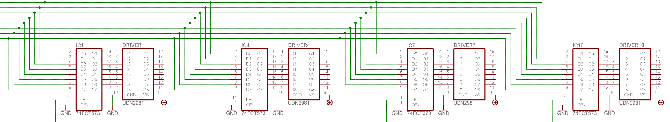

von Thorsten S. (whitejack)

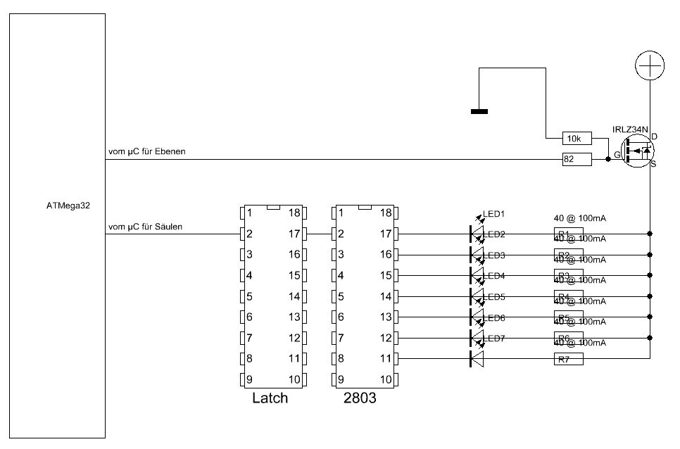

von Sungod S. (Firma: google) (sungod) Flattr this
Schaltplan der verbindung der latches
von MaWin (Gast)
> 13x SN74HC573 (Latches)
> 13x UDN2981 (LED-Treiber)
Wem willst du damit was beibringen ?
13 x 8 x 8 = 832 LEDs, und ein 10 x 10 x 10 Cube hat 1000.
Dann liefert ein 74HC535 nur 20mA, das braucht eine LED alleine,
und es müssten 160mA fliessen bei 1:8 Mutliplex damit sie ihre
normale Helligkeit erreichen, das schaft der 74HC595 nicht. Der
UDB2981 müsste auch 1.28A liefern können, kann er aber nicht
sondern nur 350mA. Das ist  also alles gnadenlos unterdimensioniert.
Und damit willst du Tutorials bauen ? Wie krank ist das denn,
lern doch erst mal die Grundlagen.
ja genau (Thorsten S.)....der macht das auch mit latchen....
und mit 13 latches kann ich 100 säulen (10*10) ansteuern und habe noch 4
pins frei

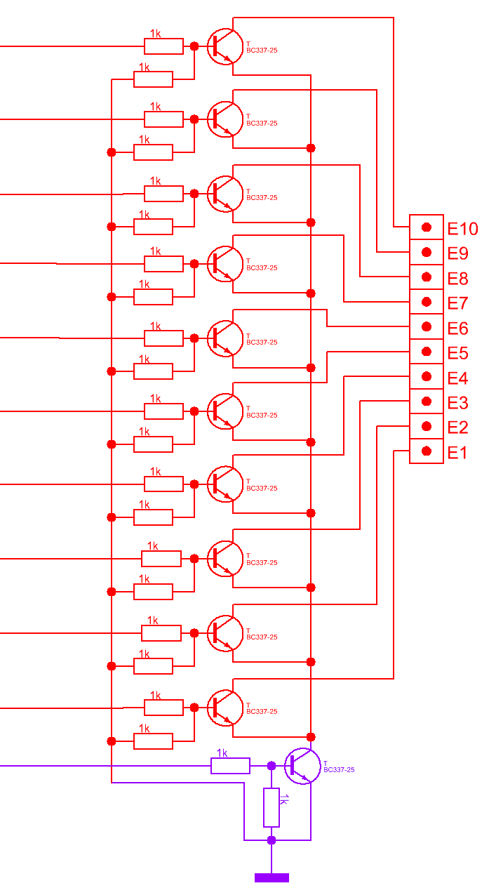

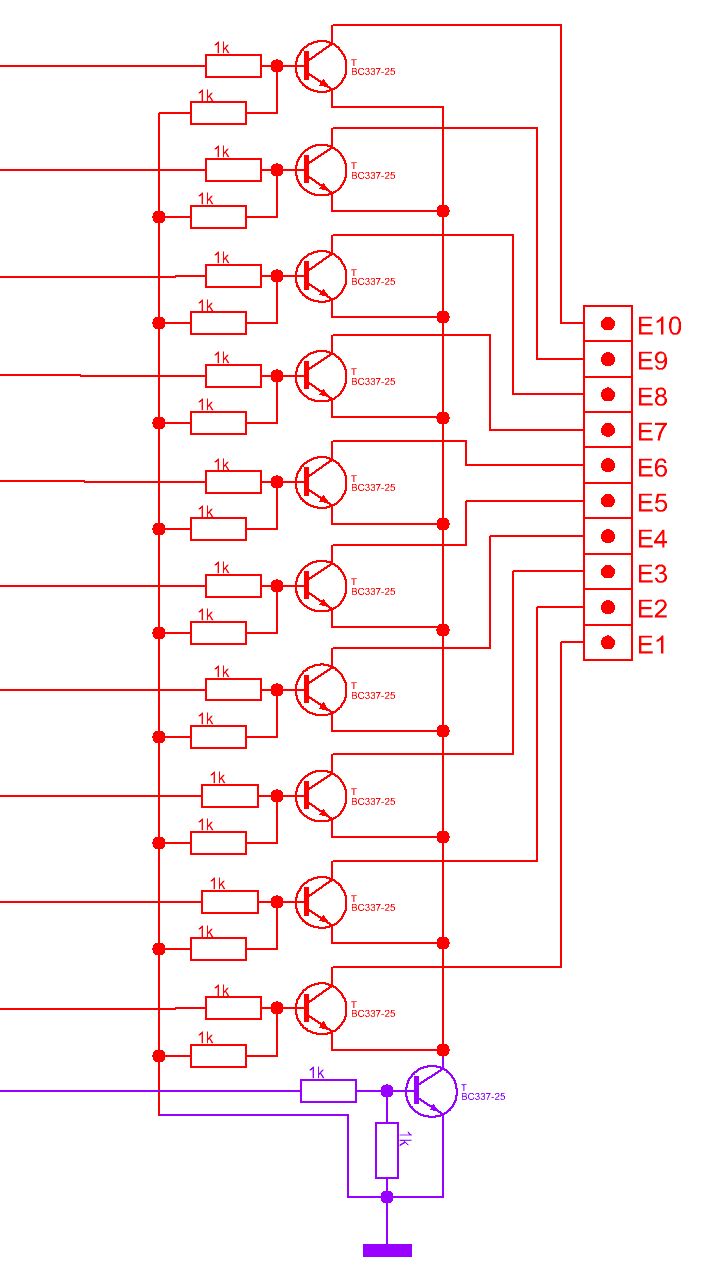

Hier habe ich mal die Ebenensteuerung rausgesucht (stammt aus einem
anderen Cube (8x8x8)) habe ich dann auch 10 erweitert. der lila
transistor ist zur pwm da. auch das funktioniert in einem anderen würfel
schon...
also ich habe folgende IC's:
ATMega32 (nicht L)
SN74HC573N
den UDN2981 wollte ich noch kaufen...

von MaWin (Gast)
> Wenn ich alles wüsste oder alles richtig machen würde
In einem Tutorial sollte alles richtg sein,
denn es IST ein Lehrbuch, zumindest ein Kapitel daraus.
Und das heisst auch, daß alle Bauteile entsprechend ihren
Spezifikationen betrieben werden sollten und nicht maximale
Datenblattgrenzwerte überschreiten.
Dein 1:10 Multiplex beötigt LEDs, die den 10-fachen Normalstrom
aushalten, bei 20mA Nennstrom also einen Spitzenstrom Ipeak von 200mA.
Such also erst mal passende LEDs
, dann kannst du weiterdenken.
Ich denk schon mal weiter: Wenn du 20mA LEDs gefunden hättest, die 200mA
aushalten, dann könnten ja durchaus  alle an sein, also ein UDN2981
Ausdgang dauernd die 200mA liefern müssen. Schau mal ins datenbaltt des
UDN2981, wie viele Ausgänge gleichzeitig 200mA liefern dürften, oder wie
wenig sie liefern dürfen wenn alle 8 benutzt werden.
Du wirst merken: So geht das nicht.
Die gezeichnete Transistorendstufe müsste 20 Ampere schalten können. Das
schffen deine BC337 nicht. Und selbst wenn dort nur die falsche
Typenbezeichnung stehen würde, sie brauchen dafür 1-2A Basisstrom um als
Schaltrransiostor im Schaltbetreib gesättigt zu sein, und über 1k kommt
aus einem AVR keine Ampere, sogar ohne Widerstand kommt auf ihm kein
Ampere. Die Transistorendstufe geht so also auch nicht.

von Alexander S. (agentbsik)
Wenn jede Ebene nur 1/10 der Zeit an ist, dann muss jede LED 10x soviel
Strom abbekommen, damit sie in etwa so hell leuchtet wie eine mit 100%
Duty Cycle und 20mA

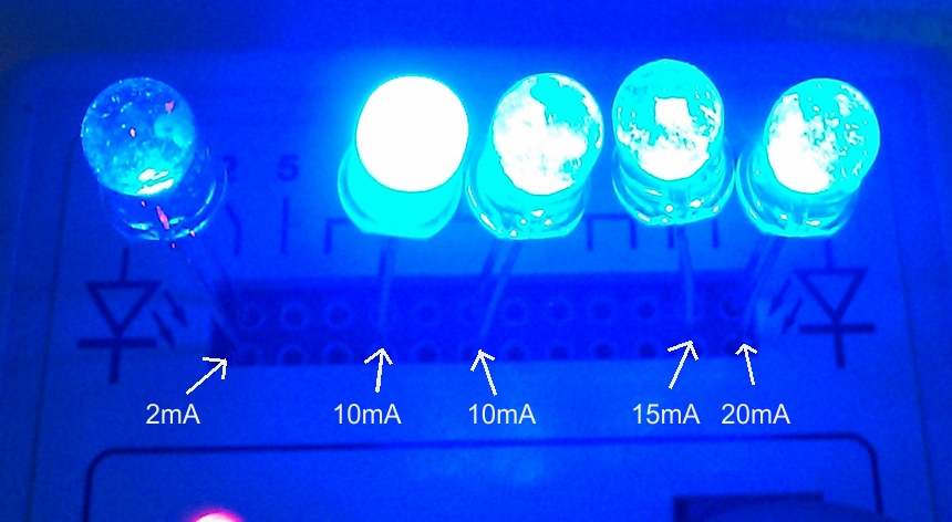

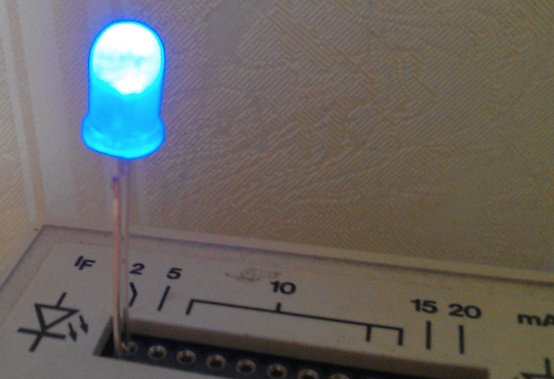

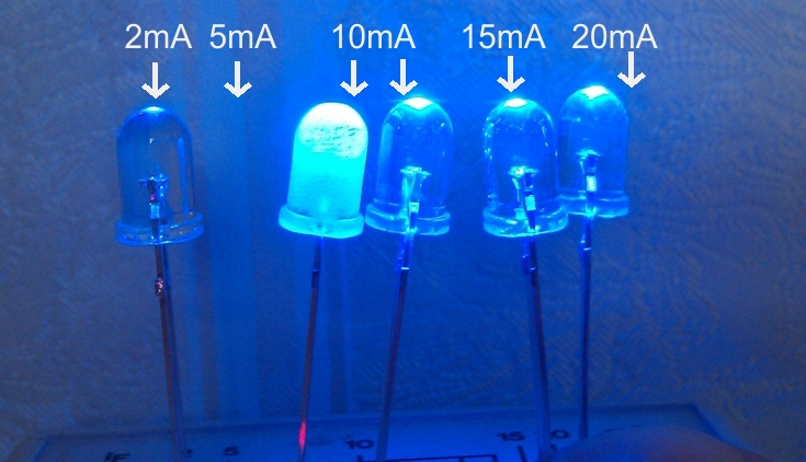

ja es sind klare led's ...deshalb habe ich auch eine mit matten lack
besprüht...das sieht gut aus...diffuse kosten sher viel mehr....

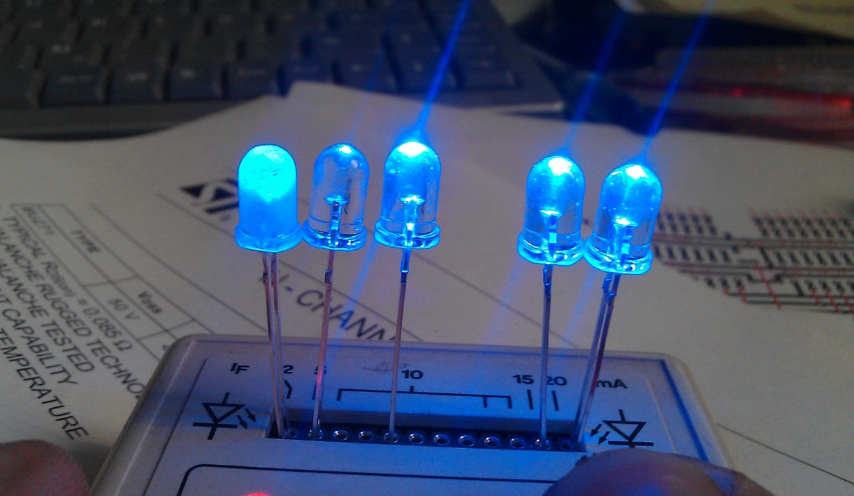

hier mal ein foto der 10mA matt lackierten led
von Jannis C. (kabelwurm)
Irgendwie ist das Bild nicht ganz schlüssig. Die LED mit 10 mA leuchtet,
während alle anderen garnicht leuchten.
Gruß Jannis
von Nanu (Gast)
Nanu, ist die Diode, die du den 5ma ausgesetzt hast, weg-explodiert?
nein...also...
es leuchten alle...nur die 5mA fehlt, die hab ich matt gemacht und mit
zur 10mA gesteckt..zum vergleich...alle sind klar außer die eine die ist
matt lackiert.
hier noch ein bild von schräg oben
von Offer (Gast)
Aha, also stellen wir fest, bei 5 mA dematerialisieren sich die LEDs ;-)
Ne sieht doch gut aus mit dem Lack!

von Oktavian G. (Firma: Hochschule Karlsruhe) (tavin)
So jetzt steckst Du die Lackierte LED in den 2ma "slot" und weißt wie
hell die dann im Cube sein wird wen Du die mit 20ma in einem 10x10x10
verwendest. Bei 10 ma wird die ja auch nur noch halb so hell wie die
2ma.
naja...ist doch gut...
wenn man es jetzt so sieht ohne das die hellen LEDs Deine Kamera
hochsteuern sieht es schon richtig gut aus.
oki...mache mal die anderen wieder ran und mach noch 'n foto
in echt siehts besser aus

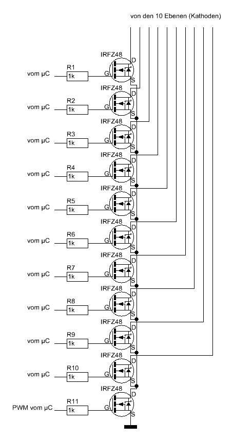

unten schwarz von unten machen finde ich etwa umständlich...dachte auf
jede led von oben einen weißen punkt geben...mit weißem lack
jedoch ist das problem noch mit dem MOSFETS

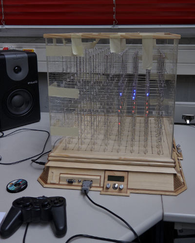

So sieht unsere aus - für RGB leds, die für die einfarbigen sieht
ähnlich aus, hab die nur nicht hier für ein Shooting
aha...danke erstmal...da hat doch jemand "Raketenstöckchen" benutzt :-)

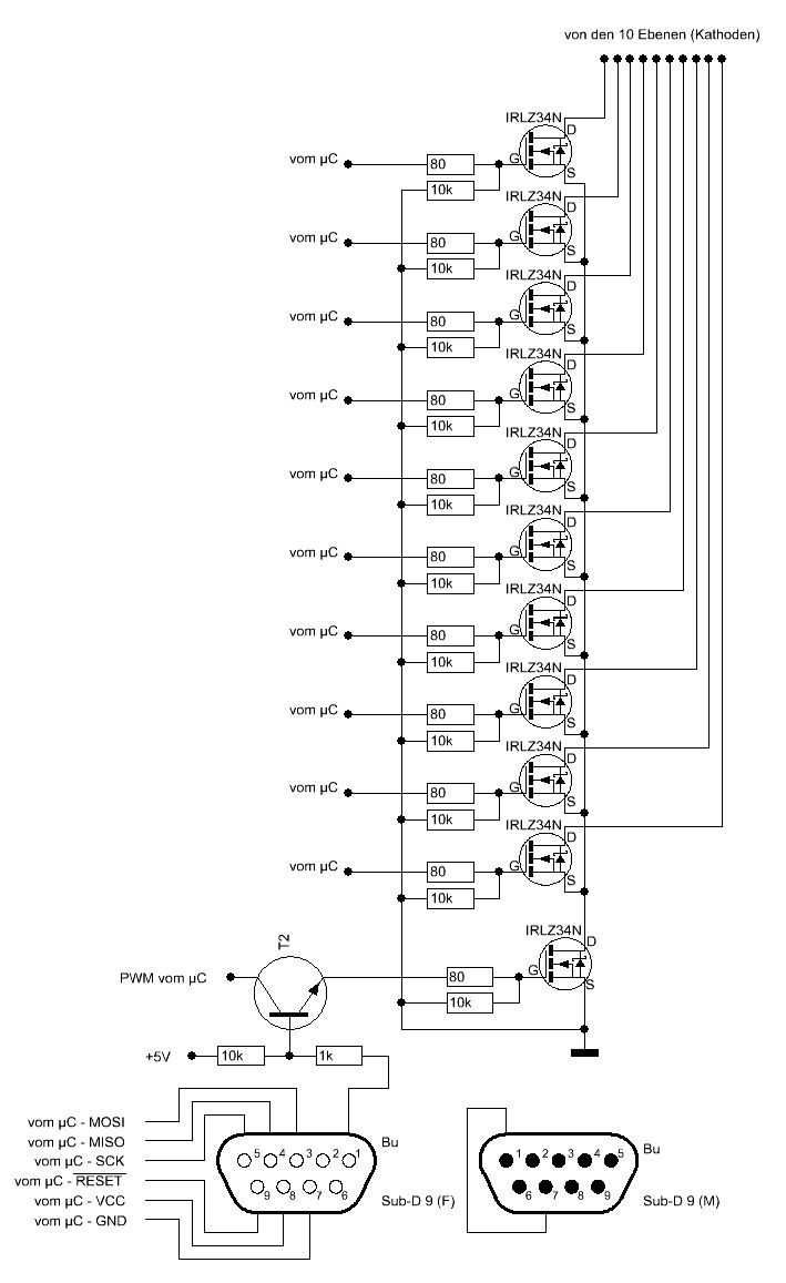

so...

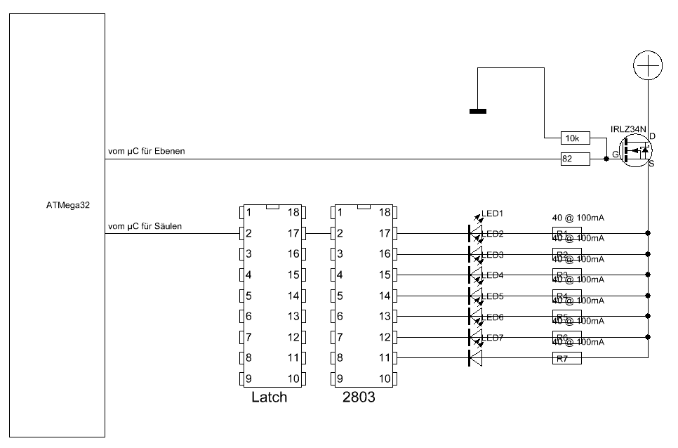

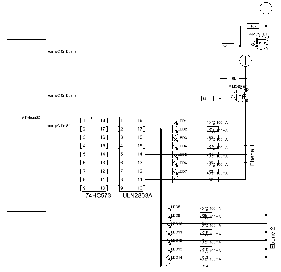

bin jetzt mal wieder da...meine 1050 leds auch (siehe bild)
im zweiten bild sind die ebenentreiber gezeichnet.
 ich bin immernoch der meinung ich sillte meine latches nehmen...damit
dabe ich zwar alle pins voll belegt (9x Datenleitungen zu den Latches,
13x Enable zu den Latches, 10x Ebenentreiber, 1x PWM) aber da ich die
ISP-Pins auch belegen muss werde ich noch einen 3-Strate (vielleicht
74HC125/126) dazwischen scahlten und die Steuerleitungen über R auf +5V
ziehen und über einen Kontakt am Programmierstecker auf GNG ziehen (wenn
ich programmieren will sperrt er dann die 8 Datenleitungen die zu den
Latchen gehen) damit wärend des programmieren nicht aufraucht.
PROBLEM ULD2981:
Der ULN2981 gibt empfohlen 350mA ab :8 Ausgänge sind das 43mA...
da ich die LED's mit 10mA betreiben möchte...x10 fachen Strom sind das
100mA pro ausgang....hmmm
selbst wenn ich den max strom von 500mA nutzen würde :8 = sind wir bei
ca. 62mA...immernoch zu wenig...
muss noch was stärkeres finden...
bis dahin biege und löte ich mal 1000 leds....
melde mich in 3 Jahren wieder ;-)
von LuXXuS 9. (aichn)
Ich weiß jetzt nicht, wie du deine FETs ansteuern willst, aber wenn du
davor keine Push-Pull-Stufe hast, dann benötigst du noch einen
Widerstand zum Entladen des Gates nach Masse.
Da steht uC, aber ich habe jetzt nicht den ganzen Thread verfolgt und
weiß daher nicht, ob da noch was zwischen ist zum Treiben.
von Martin W. (martin123)
> PROBLEM ULD2981:
Weiter oben hab ich schon geschrieben, dass ich nicht gemeinsame
Kathoden verwenden würde, mangels Treiber Bausteinen. Der ULN2803
schafft laut Datenblatt pro Collector (Darlingtonpaar) 500 mA. Er kostet
auch nur ungefähr 1/4 des UDN2981.
Warum hast du das nie in Erwägung gezogen?
Habe mit jemanden rücksprache gehalten...es muss kein pulldown rein wie
beim Transistor

>>>ich eine led mitgenommen und ....probegesprüht....es gab da mehrere
>>>matte sorten auf glas gesprüht..da hab ich halt das matteste
>>>benutzt....so raus ist das geheimnis....
> Warum du auf ein solches Geschwurbel überhaupt noch Antworten bekommst
> ist mir vollkommen schleierhaft. *Kopfschüttel*
Du haettest natuerlich brav erst mal 10 Dosen gekauft, um dann zu hause
festzustellen, dass keine davon brauchbar ist. Richtig ?
Seltsam finde ich auch, wenn dieses Thread denn so uninteressant ist,
dass Du hier noch mitliest. Steht doch eh nur "Geschwurbel" hier auf das
Du dann sogar noch was zu sagen hast. Logisch auch, natuerlich anonym
als Gast.
Halt' doch naechstes Mal einfach die Klappe, dann brauchen andere Dein
"Geschwurbel" nicht auch noch zu lesen.
von .- .-. (Gast)
ich habe das jetzt aber auch nicht verstanden, wie er das mit der Farbe
im Baumarkt meinte.
Ich nehm mir also ne LED (leuchtend) mit in den Baumarkt in die
Farbenabteilung und sprühe nach und nach alle Farben auf die leuchtende
LED, bis sich die gewünschte Leuchtverteilung einstellt? Die Farbe muss
doch jedesmal wieder runter von der LED? die muss doch erstmal trocknen,
bevor sich ein Ergebnis einstellt?
Das habe ich dann einfach mal so stehen gelassen. Aber jetzt, wo es
direkt angesprochen wird, möchte ich das auch nochmal genauer wissen.
BTW: etwas konfus erscheint mir die Diksussion trotzdem! Lasst ihn doch
anfangen, sein Tut zu schreiben. Kann man doch immernoch abändern und
korrigieren. Und in diesem Zuge erscheint mir dann eine Diskussion
sinnvoll. Nicht im Vorfeld.
Ein IRFZ48 lässt sich mit den 5V aus einem AVR nicht
voll durchsteuern, er benötigt dazu 10V.
Man nimmt besser LogicLevel kompatible MOSFETs wie IRLZ44.
laut datenblatt hat der irfz48: Vgs(th): 2-4V
von mhh (Gast)
Stefan S. schrieb:
Und was willst Du jetzt damit sagen, wenn Du die
"ich-lass-keinen-Strom-mehr-durch-Spannung" erwähnst?
verstehe ich nicht..."ich-lass-keinen-Strom-mehr-durch-Spannung"
er hat gesagt das 10V benötigt werden jedoch laut datenblatt nur
2-4v...was denn nun?
habe mir noch den IRLZ34N  rausgesucht mit logic-Level und 55V/30A...der
erscheint mir besser
von mhh (Gast)
Das steht im Datenblatt nicht. Es steht drin, daß bei dieser Spannung
250 µA fließen. Reicht das Deinen LEDs? Ich glaube nicht.
Wichtig ist für Dich der Wert "Dauerstrom bei ??? Vgs", und da steht 10
V im Datenblatt.
ok, also schalten sie dann nicht komlett durch...
aber der IRLZ34N wäre doch dann optimal...weil logic-level
von mhh (Gast)
Den kannst Du nehmen.
Na DAS ist doch mal eine Aussagekräftige kurze knappe Antwort...Danke
von Gerald (Gast)
> beim Transistor
Also es ist eher anders herum - beim Bipolartransistor kannst du ihn
eher weglassen.
IRLZ34N
so und wie wird er nun am µc angeschlossen? mit gate-R? wieviel ohm?
auch ein R von gate zu g zu s? ohm? hab keine ahnung von mosfets
von Hans Wurst (Gast)
Ich denk, das hier ist ein Tutorial? Du hast ja wirklich von Garmischs
ne Ahnung, kann das sein?
"garnichts" sollte das natürlich heißen, sorry...Handy
meine planung war ja auch vorhher mit transistoren...außerdem ein tut wo
jeder mitmacht!
ok danke 100 ohm ans gate...sonnst nichts...
siehe "http://obrazki.elektroda.pl/9583769400_1301781377.jpg";
von Offer (Gast)
Ich denke in der Theorie so in der Art:
Beitrag "MOS-FET"
von Frank M. (ukw) (Moderator) Benutzerseite
Ich empfehle eher weniger, z.B. 82 Ohm. Und wie hier schon einige
Vorredner erwähnt haben, sollte man noch einen Pulldown-Widerstand
reinhängen - ist für die LEDs gesünder, solange der µC noch bootet bzw.
im Reset hängt (z.B. beim Flashen) und seine I/O-Pins (noch) auf Eingang
geschaltet sind.
Guck Dir mal
  http://www.mikrocontroller.net/wikifiles/3/35/Wordclock-schmal-schaltung.png
an.
Die Schaltung wurde schon über 900 mal nachgebaut. Hat zwar nichts mit
einem LED-Würfel zu tun, aber die einzelnen Elemente davon haben sich
bewährt.
P.S.
Es ist erschütternd, wie wenig Ahnung Du von der Materie hast.
Eigentlich von gar nichts. Was Du anpackst, machst Du falsch. Dauernd
brauchst Du Korrekturschübe von anderen - wie z.B. von MaWin, damit Du
nicht komplett gegen die Wand läufst. WENN es tatsächlich eines Tages zu
einem Tutorial kommen wird, wird das eher von anderen als von Dir selbst
mit Leben gefüllt worden sein. Du solltest Dich mal mehr mit den
Grundlagen beschäftigen, bevor Du anfängst, Deine 1000 LEDs zu löten.
Sonst kannst Du nachher den Würfel in die Tonne treten.
Deshalb: Probiers wirklich erstmal mit einem 3x3x3-Würfel und erarbeite
damit die prinzipiellen Grundlagen. Wenn Du da was falsch machst, kannst
Du das noch korrigieren. Bei einem 10x10x10er Würfel kann man nichts
mehr reparieren, da ist nachher die 1000er-Löterei komplett für die
Katz. Allein schon die Frage nach gemeinsamer Anode/Kathode gilt es,
vorher(!) zu klären.
ich habe nicht gesagt das ich alles kann und weis...habe auch nicht
gesagt das ich ganz allein dieses tut erarbeiten möchte...sondern mit
anderen.
so ich habe nochmal die ebenentreiber rangehangen...denke es
funktioniert so
Ich verstehe die Schaltung rund um T2 nicht. Was soll das werden?
Und wieso 80 und nicht 82 Ohm? Welche Widerstandsreihe willst Du da
verwenden? Schon mal was von E24 o.ä. gehört?
von Peter ⛄ W. (Firma: Huddel und Brassel Ltd.) (jaffel) Benutzerseite
@Stefan S. (sungod)
Also ich kann hier Frank M. (ukw) jetzt wirklich nur zustimmen.
Anfangs dachte ich auch, das koennte was werden, aber mitlerweile kommt
es mir so vor, als wenn jemand meinte, "Ich habe ein Brotmesser und
Schere, helft mir mal bei der Herz-OP meiner Frau".
der letzte mosfet "dimmt" den ganzen würfel (alle ebenen)
T2 schaltet im normalen betrieb durch,
wenn ich jetzt den programmierstecker anschließe (symbolisch
9-pol-sub-d) soll T2 sperren -> letzter mosfet sperrt, alle ebenen
werden abgeschaltet.
damit wärend des programmierens nicht irgendwelche led's (µc-ausgänge)
aufleuchten und dann kaputt gehen...da die led's ja mit 100mA betrieben
werden (multiplex)
Peter W. schrieb:
> [...] helft mir mal bei der Herz-OP meiner Frau".
Die muss LEDs biegen, schon vergessen? ;-)
ja klar 82...der wert war im programm schon vorgegeben..hab ich
vergessen zu ändern
Meinst Du, dass die 10k nach Vcc den T2 zum Durchschalten bringen? Ich
bezweifle das. Lies mal den Artikel "Transistor" hier im Wiki durch.
> werden (multiplex)
Wenn Du SCK/MOSI/MISO nicht auch noch als µC-Ausgänge für Deine MosFETs
verwendest, ist T2 hyperfluid. Die Pulldowns an den Gates der MosFETs
sorgen genau dafür, dass die MosFets sperren und damit nix kaputtgehen
kann. Wenn das wirklich so klappt mit dem 11. MosFET ganz unten, wie Du
Dir das vorgestellt hast, reicht es ja schon, wenn dieser nicht an
SCK/MOSI/MISO hängt. Der hält ja dann die anderen in Schach.
1x led + 1x led-tester + 1x mit matten klarlack besprühen = test beendet

hab da mal was in den anhang wg. 2803 gehängt. ist nur symbolisch
gezeichnet! allerdings mit P-Channel Mosfet!
1. hab ich das so richtig verstanden?
2. kommt der 10k zwischen G und gnd oder g und s?
3. gibt es denn kein equivalent mit den gleichen eigenschaften wie der
ULN2803?
ich habe auch bei einem anderen led-projekt das phänomen das wenn ich
programmiere (direkt wärend des beschreiben des µc) einige leds (die
nicht am ISP sind) kurzzeitig aufleuchten!
deshalb dachte ich mir...stecker ran...transiostor sperrt und der rest
geht nicht mehr...
> ULN2803?
meine der nicht zu GND sondern zu VCC schaltet? und 800mA liefert?
Der 10k Widerstand muss glaube ich gegen Vcc gehen, damit der P-Mosfet
im Asugangszustand sperrt. Erst wenn GND auf Masse liegt leitet er. So
sind alle deine LEDs für kurze Zeit an, aber dann nie wieder.
..aber dann nie wieder?
Stefan S. schrieb:
Was passiert wenn alle Ebenen gleichzeitig für mehr als ein paar sec an
sind, weil alle deine Mosfets standardmäßig leiten?

von Eddy C. (chrisi)
Wenn alle Ebenen gleichzeitig leuchten, besteht die Chance, dass sich
der Strom auf mehrere LEDs verteilt ("Omg, die LEDs sind parallel
geschaltet!"). Tragischer ist es, wenn:
- der Prozessor abstürzt und
- deswegen eine Ebene längere Zeit leuchtet und
- das Multiplexverhältnis gross ist (1:10 ist schon ordentlich) und
- der Spitzenstrom weit über der Spec der LEDs liegt, z.B. 200mA
Dann sollte man ruhig zügig abschalten :-)
Aber ich denke, Stefan fährt moderatere Werte, die auch einen Absturz
überleben.

so hier nochmal der schaltplan
von mitlesender gast (Gast)
Stefan S. schrieb:
> einen 3x3x3 kann
> man ja noch mit normalen transistoren bewerkstelligen
"kann" man muss aber nicht, weil dann hättest du ein funktionsmuster für
den grossen. aber eben die erfahrung musst du selber machen...
von MaWin (Gast)
Jetzt sieht's doch gut aus.
Statt 573 und 2803 kann man TPIC6B505 nehmen,
als PMOSFET eignet sich IRF7304/7314/7324,
und + für die LEDs muß dieselbe Spannung sein
wie + für den uC.
> wie + für den uC.
Da hätte ich eine Nachfrage: Muss wirklich die Spannung der LEDs
dieselbe sein wie für den µC oder muss lediglich U_LED < UµC gelten?
von MaWin (Gast)
Uups, TPIC6B595
Natürlich, bloss sind weniger als 5V für die LEDs
kaum ausreichend, der ULN2803 frisst schon 1.4V,
dazu die LEDs 2.1 oder 3.6V.
ja warum die gleiche spannung wie µC?
es ist doch qusi ein extra stromkreis...über die mostets rein..durch die
led's und über den 2803 wieder raus...
und gibt es die IRF7304/7314/7324 nicht auch als DIP?
Ja, es ist ein extra Stromkreis, der allerdings von der gleichen
Spannung versorgt wird, wie der Mikrocontroller und die sind 5V.
Die IRF7304/7314/7324 sind alle ungeeignet, weil zu hochohmig: Du willst
schließlich pro LED 100mA fließen lassen, womit sich einen maximaler
Ebenenstrom von 10A ergibt. Da kommen die Jungs schon ordentlich ins
Schwitzen, zumal 2 Stück pro Gehäuse. Eine sinnvollere Alternative finde
ich auch nicht :-/
Ich täte bei der Version mit N-Kanal-MOSFETs bleiben.
von MaWin (Gast)
Ich dachte mir, ich schreib's sicherheitshalber dazu.
Wie man sieht, was es auch nötig.
Ja klar, ne, und der MOSFET, dem ist es doch so was von
egal welche Spannung zwischen Gate und Source liegt,
der schaltet genau dann ein wenn du es willst und genau
dann aus wenn du es willst, weil man gar nicht auf die
physikalische Funktion und das Datenblatt achten muss,
sondern die Bauteile schon zauberisch erahnen was der
Bastler will.
> weil zu hochohmig: Du willst schließlich pro LED 100mA
> fließen lassen, womit sich einen maximaler Ebenenstrom
> von 10A ergibt
Upps, hatte 7 gezählt, stimmt, es war nur ein Ausschnitt.
Also 10A P-Kanal Logic Level MOSFETs wie IRF7210.
> Bastler will.
so war das nicht gemeint...
nochmal zu http://www.ledstyles.de/ftopic9769.html
"Gesteuert wird er von einem ATmega644, mit 13 Schieberegistern 74HC595
mit 13 UDN2981 für die Säulen und 10 Buz11 für die Ebenen"
dnke der UDN2981 liefert nicht den nötigen strom beim multipl.?
von MaWin (Gast)
100mA (120mA bei 8 Kanälen simultan) kann der schon.
Schau doch einfach mal ins Datenblatt.
Nur kann er nicht die 10A der Spalten schalten.
Allerdings: BUZ10 ?
Hat der Mann Pegelwandler für 5V auf 10V als MOSFET-Treiber drin ?
Da habe ich so meine Zweifel.
Noch so ein Traumtänzer, der UGSth für die Schaltspannung hält,
wohl weil er auch nicht ins Datenblatt guckt.
von Ich (Gast)
mal ein paar Vorschläge:
1. Eine Trennung vom eigentlichen Cube mit Treiber usw. und Prozessor.
Also eine definierte Schnittstelle. Dann können verschiedene Steuerungen
realisiert werden.
2. Eine Art Poweron Schaltung in den Cube integrieren. Also der Cube
bleibt nach dem Einschalten z.B. 1 sek. min gesperrt und muss gezielt
freigeschaltet werden. (Schiebetakt?)
3. Das vielleicht auch noch mit einem Watchdog kombinieren. Fehlt der
Schiebetakt, wird der Cube wieder gesperrt.
Klar, es geht auch ohne. Wie gesagt nur so ein paar Ideen.
laut meinem datenblatt "Output Current IOUT –500 mA"
Ahhh hier...
Under normal operating conditions, these devices will sustain 120 mA
continuously for each of the eight outputs at an ambient
temperature of +50°C and a supply of 15 V.
also 120mA pro kanal jedoch bei 15V...
na dann ist doch mein problem gelöst...
-> zuerst die 74hc573...danach die UDN2981 dann die Rv und dann zu den
säulen
-> led's mit 80 bis 100mA
-> dann die ebenen werden mit dem IRLU024N auf gnd geschaltet
ach nee 10mA pro LED  10fach  100LED's pro ebene = 10A
hab schon nachgelesen...dürfte so nicht gehen
na selbst wenn er pegelwandler hätte muss ja sein UDN2981 auch ca. 10A
schalten...
> Ahhh hier...
> säulen
doch...an einem UDN hängen ja "nur" 8 led's dran.. a 100mA
die nächsten 8 sind ja wieder am nächsten dran...
geht also doch...
und dann kan ich auch mit 2 stück 74hc138 (3:8 decoder/demultiplexer)
die ebene kontrolliert steuern (über mosfets)

von MaWin (Gast)
> Rv und dann zu den säulen led's mit 80 bis 100mA
Das war der Stand von vor gefühlt 100 Beiträgen,
dann hat dich jemand drauf hingwiesen,
daß simples Vertauschen der Polarität es erlaubt,
den 1/3 so teuren ULN2803 statt den teureren UDN2981
zu verwenden.
Dessen Plan hattest du dann endlich vor 10 Beiträgen.
Nun also wieder zurück, warum weiß eigentlich keiner so genau,
hast du LEDs die 10V brauchen ?
Er hat blaue LEDs.
Es steht ein Versuch an, welche Flussspannung sich bei 100mA Strom
einstellt. Dann wissen wir, ob 5V für blaue LED@100mA ein Showstopper
ist.
Ich messe hier z.B. 3.8V. Das wird ein wenig knapp. Vielleicht sollte
man als Säulentreiber einen PNP in Emitterschaltung vorsehen. Dann noch
einen ordentlichen Ebenentreiber, dann bleibt noch etwas Restspannung
für einen Vorwiderstand. Ich sage jetzt mal:
 VR = 5V(VCC)-0.4V(PNP)-0.1V(MOSFET)-3.8V(LED) = 0.7V
Ergibt einen nennenswerten Vorwiderstand von 7Ohm

Hast du beachtet, dass die EInschaltzeit 1/10 sec ist und nie beide
Mosfets gleichzeitig betrieben werden? Die thermische Belastung sollte
doch ganz grob überschlagen der entsprechen, wenn 1 A dauerhaft durch
jeden Mosfet durchfließen. Da sie für ca. 5A ausgelegt sind, sehe ich
kein Problem, aber ich bin dir dankbar wenn du es mir erläuterst.
ja...und es wurde gesagt das es einfacher ist es "andersrum" zu
machen...
nun nach gefühlten 1000 posts ist es immernoch nicht ganz klar..der eine
sagt ja der andere man muss das so machen der dritte...aber nur wann das
anders ist..u.s.w.
> zu verwenden.
ich hätte also einfach nur meine erste schaltung lassen können...statt
den transistoren mosfets nehmen müssen und ca. 10 eur mehr ausgeben
müssen...
es posten immernoch welche aussagen das das so nicht ginge weil a nicht
gleich b ist nur weil c nicht d ist...
wieso 10 V? hab doch einen rv vor jeder led (vor jeder säule) so
berechnet (dann) das genau 100 oder 80mA fließen bei 5V...
Stefan S. schrieb:
>> Showstopper
> was das?
Wenn die Show nicht weitergehen kann. Ein No-Go. Quasi für die Tonne.
Du musst nochmal nachrechnen, falls Du die 40Ohm meinst.
10mA * 10 (10 ebenen) = 100 mA = 0,1 A
5V - 3V (led)
------------- = 20 ohm
0,1mA
bei 50mA dann 40 ohm

sicher, dass du die Leds mit 10mA betreiben möchtest? 1000*10mA = 10A,
das leuchtet ganz ordentlich.
normal sind 3-3,5v und 20-25mA
bei 10mA leuchtet die schon ordentlich hell...siehe posts vom 30.09.2011
14:06 Uhr
hat auch schon einen 24h dauertest überstanden
also ....
von Sam .. (sam1994)
Jetzt überleg dir das 1000 mal. Das Ding soll keinen blenden.
lie leds sind matt lackiert...außerdem ist ja nie der ganze würfel
komplett an... ich lad mal gleich ein bild hoch von 100 und 50mA
Das ist mit blitz gemacht
Und das ohne blitz
natürlich könnte ich ihn auch mit < 5mA laufen lassen...dan ist er aber
zu dunkel und ich möchte ihn auch am tage sehen und nicht nur im
stockdunkeln bei nacht...
sorry...fotos estwas groß...handyupload

-der UDN2981 wird mit > 5V betrieben...
Nachteil...UDN ist teuer
oder mit gemeinsamen Anoden
wie im Post vom 08.10.2011 09:09
Nachteil...
nicht weniger als 5V am ULN2803 was eng werden könnte für den Rv
siehe post vom 08.10.2011 15:54
Warum PNP Tansistoren? Eddy Currents Post habe ich gelesen und auch
meine Meinung zu den IRF7314 abgegeben. Meiner Meinung nach haste ca.
1.1 V was knapp über 10 Ohm wären.
von MaWin (Gast)
Weil Stefan die Gleichtung von Eddy für eine vollkommen
andere Schaltung unverändert übernommen hat, in der er
statt saturated PNP einfach ULN2803 NPN Darlingtons hat.
Richtig wäre für ULN2803 bei 100mA:
VR = 5V(VCC)-0.9V(ULN2803)-0.1V(MOSFET)-3.8V(LED) = 0.2V
im typischen Fall, und -0.1V im schlechten Fall, daher knapp.
Ja, mit UDN source-Treibern ist mehr Luft.
Daher schlägt die d.s.e FAQ auch beidseitig MOSFETs
oder gesättigte Bipolartransistoren (saturated driver) vor
und weist besonders auf das Problem blauer bzw. weisser LEDs
hin.
Man kann nun etwas retten, in dem man die MOSFETs an 6V hängt.
Dann bekommt man 1V mehr, und das Gate wird bei 1V UGS immer noch
abschalten, man muß halt Typen aussuchen mit UGSth 1V..2V.
Aber das fällt schon unter Trickschaltungen für Erfahrene.
Zum IRF7413:
Das Bauteil ist im SO8-Gehäuse und somit nicht jedermanns Sache
Die Verlustleistung ist:
 Ppeak = Ipeak² * R = (10A)² * 0.058 = 5.8W
Diese Leistung ist nicht abführbar.
"Zum Glück" multiplext der Würfel, womit sich die Leistung auf 2 x 1/10
reduziert, weil im Gehäuse zwei MOSFETs enthalten sind. Daher ergibt
sich eine Verlustleistung im Betrieb von 1.16W, was aber zu viel ist.
Schalten wir probeweise die beiden enthaltenen MOSFETs parallel. Es
ergibt sich die Verlustleistung:
 Ppeak = ((10A/2)² * 0.058Ohm)*2 = 2.9W
Für statischen Betrieb immer noch unbrauchbar.
Die mittlere Leistung:
 Pmid = ((10A/2)² * 0.058Ohm)*2/10 = 0.29W
Diese Leistung dürfte in Ordnung sein, es bleibt aber die Bauform.
Man muss sich fragen, wozu diese Verbiegung, wenn es in N-Kanal-Technik
einfacher lösbar ist?
Zum notwendigen Spannungsabfall für den Vorwiderstand an der LED:
ULN2803: typische Sättigungsspannung 0.9V
 VR = 5V(VCC) - 3.8V(LED) - 0.3V(MOSFET) - 0,9V = 0V
 -> perfekt unbrauchbar
UDN2981: typische Sättigungsspannung 1.6V -> unmöglich
 VR = 5V(VCC) - 3.8V(LED) - 0.1V(MOSFET) - 1,6V = -0.5V
 -> unmöglich
Warum nicht ein Konzept verwenden, welches sicher die geforderten
Bedingungen erreicht?
Einzeltransistoren und fertig.
