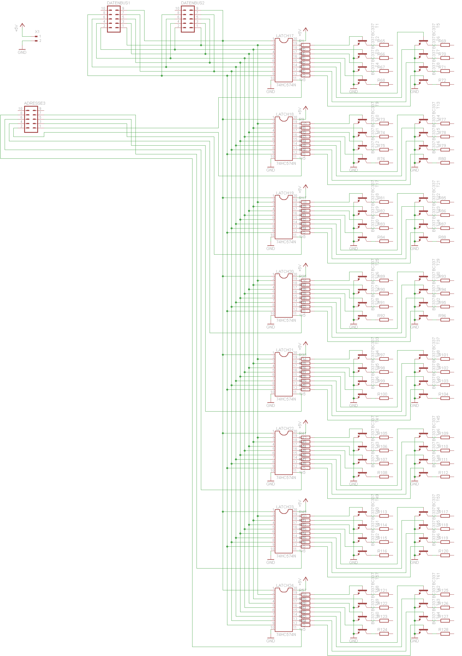

Guten Mor... äh Mahlzeit sungod!
Du kannst Dir nicht raussuchen, bei welcher Spannung Du die LEDs
benutzt, nur den Strom. Die Spannung ergibt sich zwangsläufig aus der
Kennlinie der LED.
Ich habe hier bei einem Exemplar bei 100mA einen Spannungsabfall von
3.8V gemessen. Diese Messung solltest Du bei ein paar Deiner LED
wiederholen und uns mitteilen.

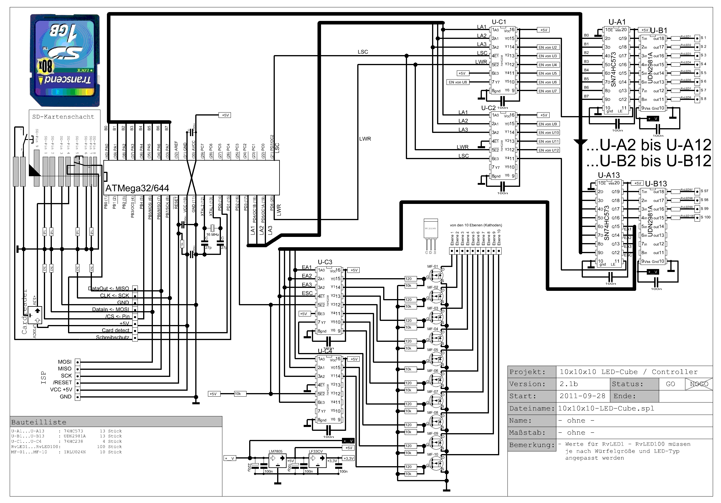

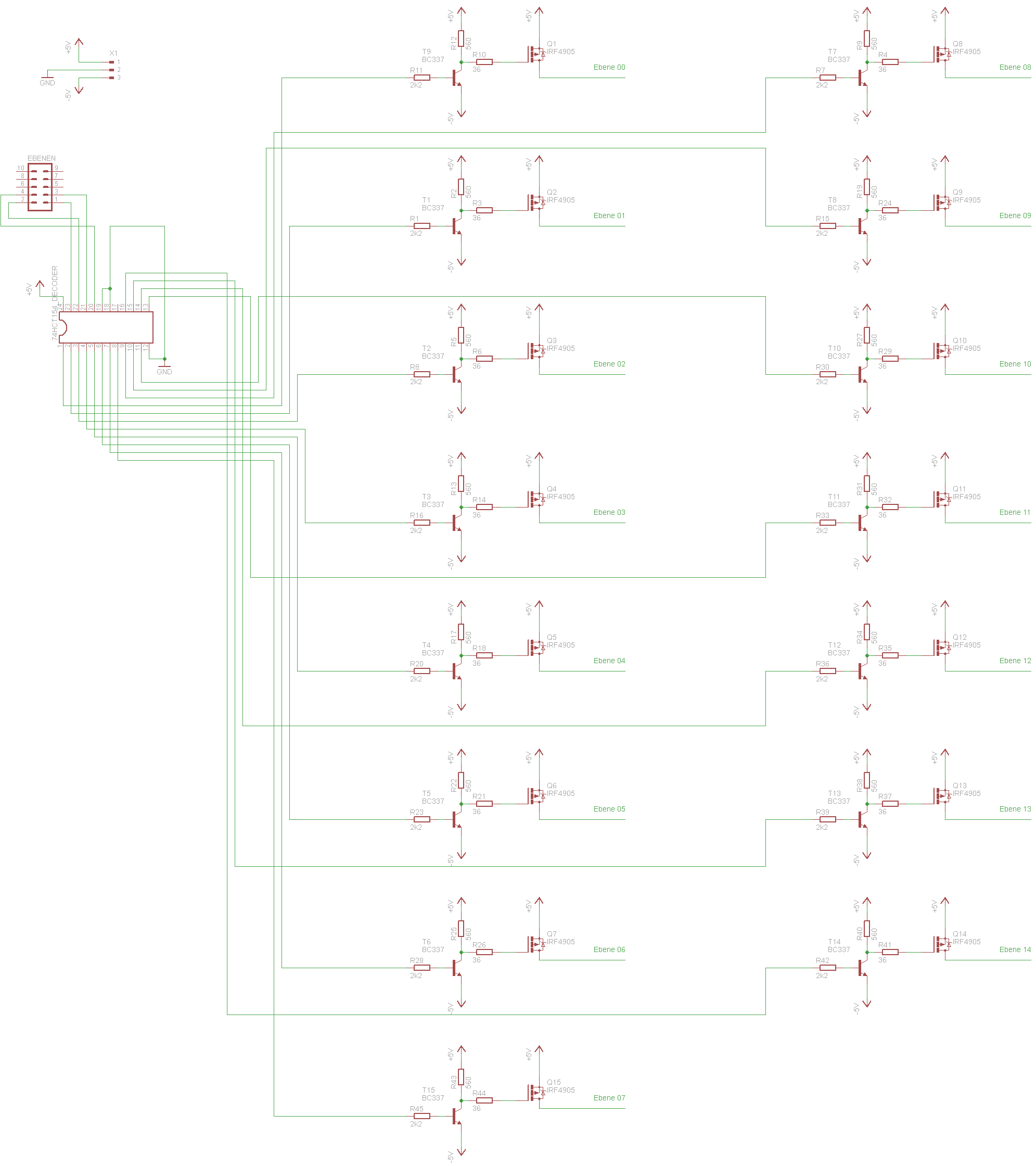

#2374936

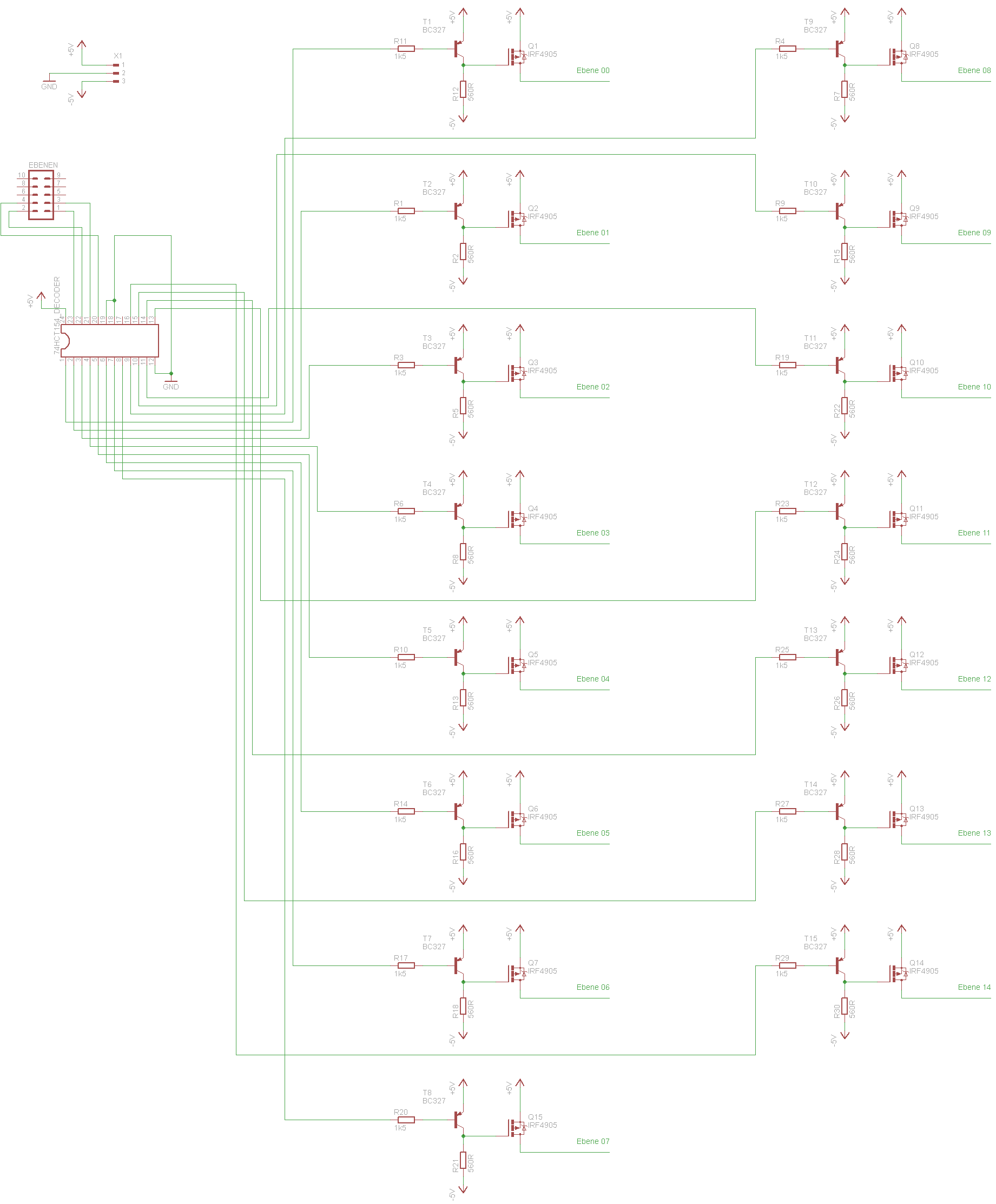

Ok es eilt bei mir nicht. Hätte mich nur grundsätzlich interessiert.

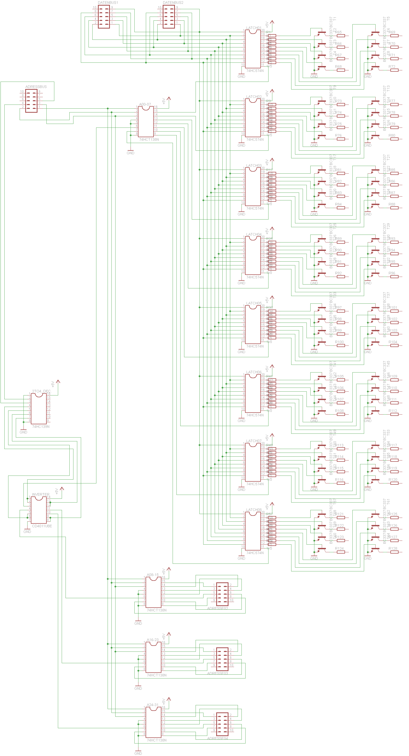

Achja zu der Ansteuerung des Würfels:
Man kann doch zusammenfassend sagen, dass Stefan drei Möglichkeiten hat:
Entweder er verwendet die UDN2981, was wohl nie funktionieren wird, wenn
er wirklich 100 mA durch jede LED fließen sehen möchte.
Oder er verwendet 100 Einzeltransistoren, was wohl eine zusätzliche
Fleißaufgabe darstellt, aber auf der anderen Seite die robusteste und
sicherste Methode ist.
Als dritte Möglichkeit sollte man doch noch erwägen, andere P-Mosfets
herzunehmen und die Versorgungsspannung auf 12V zu erhöhen. Da die ICs
weiterhin mit 5V laufen, bräuchte er eben noch zehn Mosfettreiber.
#2374953
Stefan S. schrieb:
> ? wieso...kann doch alle ic's mit 5v und die UDN's mit einer höheren
> spannung betreiben... NUR EIN BEISPIEL Vs=15V
> Denkfehler?
Da hast du natürlich recht. Von der Versorgungsspannung her solltest du
genauso unabhängig sein. Dann ist dein verbleibendes PRoblem ja nur noch
der maximale Strom von 500 mA, aber der hat ja gerade die Diskussion
angefacht.

Stefan S. schrieb:
> hmmm... spannung gemessen parallel zur led beim multiplexel 1:10 und 5V
> bei 100mA @ 20 Ohm -> ca. 4,2V
> bei 50mA @ 40 Ohm -> ca. 2,8V
> wolltest du das wissen?
Herje... im Prinzip ja, aber Deine Angaben sind überbestimmt. Du hast
eine der Angaben geraten. Beispiel: 100mA@20 Ohm hiesse 2V
Spannungsabfall am Widerstand. In Summe ergäbe das 4.2V + 2V = 6.2V. Du
hast aber nur 5V angelegt!?
Außerdem erscheinen die 2.8V bei 50mA unglaubwürdig... im Prinzip reicht
uns die Angabe der Spannung an der LED bei einem bestimmten Strom. Wie
Du das machst, bleibt Dir überlassen. Das mit dem Vorwiderstand ist
schon ok, aber Dein Messaufbau muss auch korrekt sein -> Merke: Wer
misst, misst Misst.
OP (Firma: google) #2375083
> angefacht.
? der udn kann doch max. 120mA pro ausgang...bei 15V
laut Datenblatt...
Under normal operating conditions, these devices will sustain 120 mA
continuously for each of the eight outputs at an ambient
temperature of +50°C and a supply of 15 V.
da ich "nur" 80 bis 100 pro ausgang benötige ist doch ok...
oder was wals´ch verstanden?
OP (Firma: google) #2375098
> misst, misst Misst.
Wer misst, misst Misst?
kenne nur: Wer nix wird wird Wirt!
aber egal
...ok jetzt nochmal mit digit.multi.
                  +5,19V
                 20 Ohm
                  led
µc ---|1k|------|<   BC337-25
                   0V
20 Ohm -> 4,07V
40 Ohm -> 2,73V

Jetzt siehst du, dass die LED-Spannung abhängig ist vom Strom. (Und
nicht umgekehrt).
Und wenn du sie mit 100mA belastest, wird die LED-Spannung noch grösser
werden. Je grösser der (Puls)-Strom umso mehr Spannung liegt an der LED.
Das war ja mal die Frage vor einiger Zeit.
Dieses LED-Spannung musst du nun in der Schaltung berücksichtigen.

Wie du nun siehst haben deine LED nicht 3V, sondern mehr. Das muss bei
den weiteren berechnungen berücksichtig werden
Auch während dem 1/10 der Zeit, liegt diese LED-Spannung an, je nach
(Puls)-Strom. Das soll die Erkenntnis sein.

OP (Firma: google) #2375388
na was spricht denn dagegen das ich z.b. 20 ohm als rv nehme...bei 5v..?
ja ich weis da 5v nicht reichen weil der udn sch 2 wegfrisst...
also erhöhe ich die spannung am udn auf 7V und schon habe ich meine 5v
für die leds..
oder noch höher...wegen dem spannungsabfall am mosfet.

#2421604
hier könnt ihr schon mal einen Blick auf den Schaltplan für den 15x15x15
Cube werfen. µC Platine habe ich nicht gepostet, die liegt schon fertig
bei mir herum. Es werden einfach nur 3 freie Ports des µC mit den 5
Platinen verbunden und an den eingezeichneten Widerständen werden die
LED Kathoden angeschlossen. Die Anoden in der Ebene verbunden
undschließlich an der "05Ebenen"-Platine angeschlossen. Der LED Strom
liegt beim 15fachen Normalstrom (20mA x 15) x225 Stück pro Ebene ergibt
67.5A. Da ich die LEDs noch nicht habe, sind die Widerstände dazu noch
nicht dimensioniert. Als Spannugsversorgung will ich ein 5V 90A Netzteil
verwenden. Die Ebenen werden mit dem P-Mosfet IRF4905 geschaltet, der
sollte 74A Dauerbelastung aushalten... Solltet ihr Fehler entdecken,
wäre ich für jeden Tipp sehr dankbar, da ich nun mit dem Layoutdesign
beginne...
Danke!
Gast #2421635
Du bekommst auf DIE Art (mit den -5V auf die der BC337 aber nicht
schalten kann wenn 0V an seinem Basis liegen) keine -10V
Gate-Ansteuerspannung an den P-MOSFET IRF4905.
                    +5V      +5V
                     |E       |
mach 74HC154 --2k2--|< BC327  |
                     +-------|I IRF4905
                    560R      +--R--LEDs...
                    -5V
oder nimm 'nen LogicLevel PMOSFET, das spart nicht nur deine -5V,
sondern den ganzen Kram, denn er kann bei 5V direkt an einen Ausgang
eines 5V ICs wie 74HC238.
> Der LED Strom liegt beim 15fachen Normalstrom (20mA x 15)
Na wenn das die LEDs mal aushalten. Die meisten mögen nur x10 oder x8.
> der sollte 74A Dauerbelastung aushalten
und damit 1/10 der Zeit durchaus mehr, allerdings auch bei höhererm
Spannungsverlust. Man kann ja auch je ein paar LEDs aus einem Transistor
bedienen und mehrere parallel ansteuern.
#2422787
Hallo erstmal,
Du hast natürlich völlig Recht MaWin, war ein Denkfehler meinerseits...
Habe die Schaltung ausgebessert- jetzt sollte es stimmen.
Den LED Strom den die LEDs maximal verkraften muss ich noch austesten,
ein 48h Stunden Test sollte zu einem  Ergebnis führen...
Habe ehrlich gesagt kenen LogicLevel PMOSFET gefunden der sowohl große
Ströme aushält als auch preislich passen würde, kannst du mir da was
empfehlen?
Mir ist schon klar das der IRF4905 überdimensioniert ist, ich werde aber
dabei bleiben. Die Schaltung möchte ich gerne so ausführen und kein
Risiko eingehen- besser überdimensioniert, als im nachhinein verbrannte
Bauteile auslöten...
Ciao
#2422793
Ich glaube eher das die Lebensdauer der LED drastisch verkürzt wird, als
das sie in 48 Stunden abbruzeln, das Datenblatt sollte aussagekräftiger
sein.
Ich würde 7,5fachen Strom nehmen, wenn man die Helligkeit brauchtt.
Gast #2423238
Datenblätter wurden erfunden.
> empfehlen?
IRF7410 wird gern genommen.
#2424469
schon klar. Fraglich nur ob mein Chinesischer Händler dazu welche hat
bzw. ob diese der Wahrheit entsprechen...? ;)
Werde die LEDs auf jeden Fall einem intensiven Test unterziehen, bevor
ich die Vorwiderstände dazu bestimme.
Danke für den Tipp, aber ich möchte eigentlich ungern SMD Bauteile
einsetzen...bleibe beim IRF4905, der ist einfach robuster. Die -5V sind
kein Problem und der BC327 kostet nicht wirklich viel- außerdem steht
das Layoutdesign dazu auch schon!
Schöne Grüße!

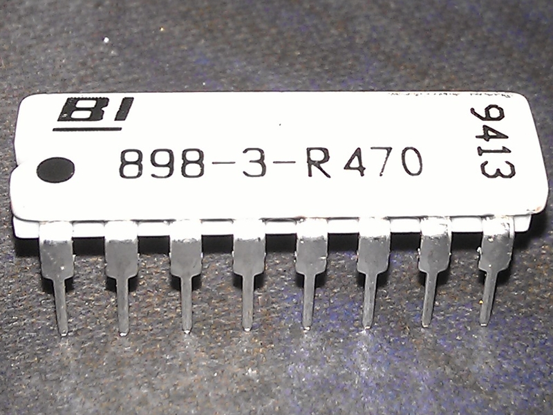

Hat jemand eine Ahnung wo man, wie im anhang, widerstandsdekaden im DIP
gehäuse bestellen kann?
In meinem Sammelsurium hab ich leider nur 470 Ohm...und die gehen ja
nicht als Rv für die Säulen...

Gast #2538985
Moin,
habe aufmerksam diesen Thread gelesen und mir anregungen für mein
eigenes Projekt gesucht: 50 RGB-Leds ansteuern. Einen besonderen Zweck
soll es erstmal nicht haben, möchte mich nur ein wenig in einen ATmega32
und die Hardwareentwicklung reinarbeiten, da ich bisher immer mit
fertigen µC-Boards mit Arm7 zu tun hatte....
Ich habe mir vorgestellt, dass ich auch über Latches und ULN2803 schon
mal die LEDs ansteuere und dann über MOSFEts die drei Farben ansteuere.
Quasi vergleichbar wie ein 7x7x3 LED-Cube... nur halt kein Cube ;)
So, aber nun zu meiner eigentlichen Frage: Ich habe immer wieder
gesehen, dass jeder ULN2803-Ausgang einen eigenen Vorwiederstand für die
LEDs hat
(Wie Stefan S. in diesem Plan gezeichnet)
Stefan S. schrieb:
> so hier nochmal der schaltplan
Was spricht eigentlich dagegen, diese Wiederstände zusammenzufassen und
vor den MOSFET zu hängen. Also aus den 8x40 Ohm mit 100 mA  einen 40 Ohm
mit (min) 800 mA?
(Wobei bei mir diese Ströme nicht benötigt werden...)
Ich frage deswegen, da ich ja RGB-LEDs habe und so jede Ebene eigene
Widerstände benötigt. Das wäre aber in dieser Verschaltung so nicht
möglich.
Vielen Dank schon mal für die Antworten... und Entschuldigt, die Späte
Meldung...
#2539034
Das Problem, wenn man nur einen Widerstand nimmt, ist, dass die
Helligkeit der Leds schwankt, je nach dem wie viele gerade leuchten.
Folglich braucht man so viele Widerstände wie Leds gleichzeitig an sein
können.
Stefan hat in seinem Plan wirklich zuviele Widerstände. Wenn du 7x7x3 in
7x21 aufteilst brauchst du 21 Widerstände.
Gast #2539248

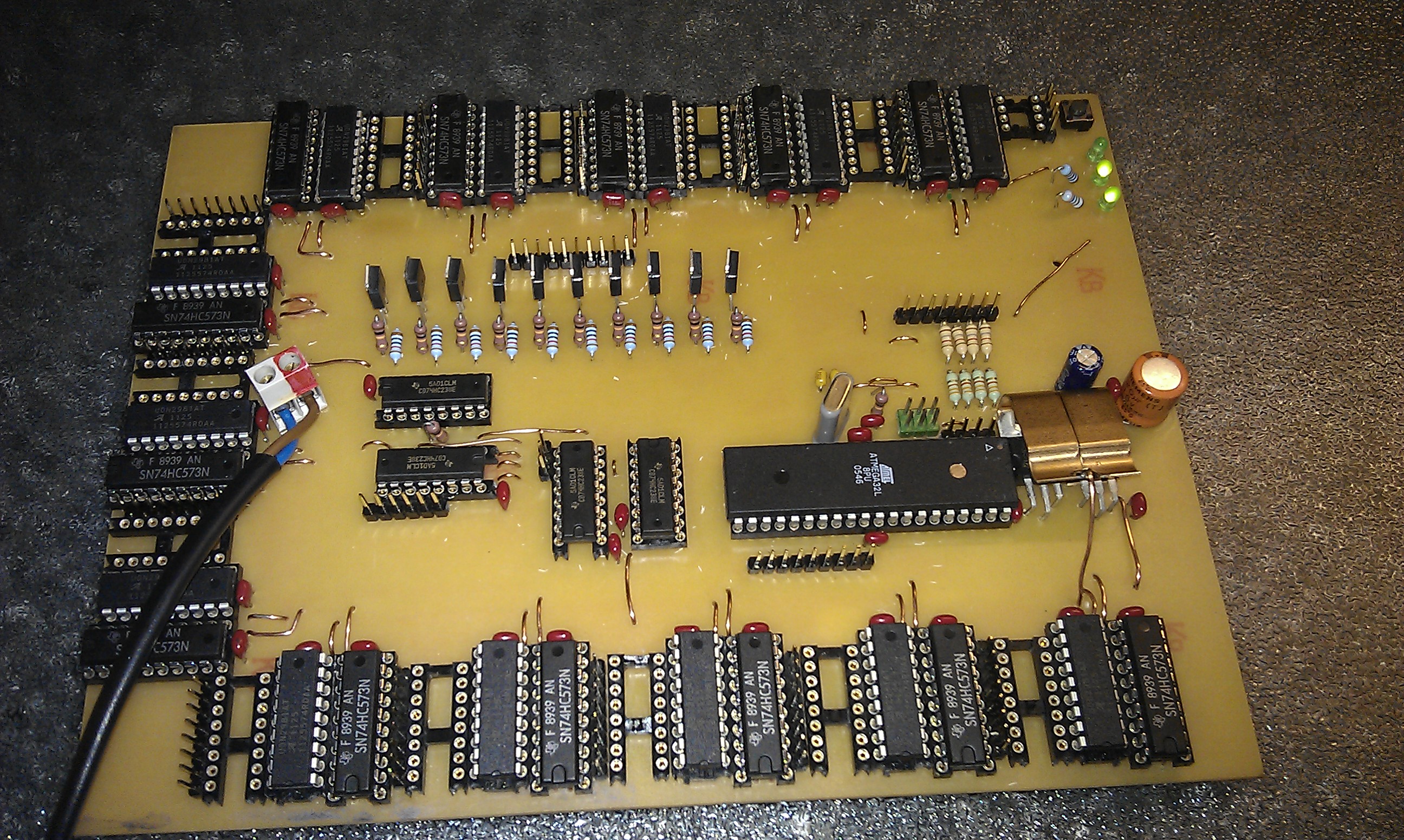

ich war die letzten Monate auch nicht untätig und habe den 15x15x15 Led
Cube soweit fertig gebaut. Auch meine Programme laufen schon, das sieht
zwar alles schon ganz gut aus, nur hab ich ein kleines Problem. In
manchen Fällen kommt es dazu das LEDs die eigentlich nicht leuchten
sollten, sehr schwach leuchten bzw. flackern. Bevor ich nun also wieder
mehrere Stunden in der Werkstatt am Cube nach dem Problem suche wollte
ich vorab mal fragen ob wer diese Phänomen kennt bzw. schon eine Lösung
dafür gefunden hat. Sollte man beim Latch (74HC574N) eventuell an den
Dateneingängen bzw. beim Clock Eingang Widerstände gegen GND einlöten um
eventuelle Störungen zu unterdrücken? Danke für eure Hilfe.
Gast #2612078
Ich hatte bei meinem Cube ähnliche Probleme. In Ebenen, die ich noch
garnicht angeschlossen habe, leuchteten wenige LEDs vorerst ohne
irgendein bestimmtes Muster. Es hat sich dann herausgestellt, dass eine
LED in der selben Säule defekt war. Der Defekt äußerte sich so, dass die
LED nachweislich in beiden Richtungen Strom geleitet hat. Sie hat auch
nicht sehr lange geleuchtet.
Für meinen Würfel habe ich LEDs aus China genommen. 540 superhelle LEDs
(und sie sind tatsächlich superhell) für ca. 8€. ES ist preislich
ungeschlagen, nur muss ich nunmal die Endkontroller durchführen.
Vielleicht ist ja bei dir auch eine LED dabei, die den Strom auch in
"Sperr"-Richtung leitet. Dies könntest du zum Beispiel überprüfen, indem
du die Anschlussleitung der Ebene entfernst, bei der eine LED
unbeabsichtigt leuchtet. Wenn sie ohne externe Versorgung immernoch
leuchtet, ist irgendeine LED in deinem Cube defekt.
#2614659
da ich auch gerade mit dem Gedanken spiele einen Würfel zu bauen, habe
ich mir mal deine Anleitung angeschaut. Dabei sind mir ein paar Sachen
aufgefallen.
1.
Bist du dir sicher, das du die SD-Karte wie im Schaltbild dargestellt
angeschlossen hast?
2.
Auch wenn ich alle gefundenen Rechtschreibfehler behalten darf, prüfe
doch alles noch einmal (oder lasse es machen).
Sonst finde ich die Anleitung sehr gelungen.
#2615028
Hi. Ich hab mit die PDF mal angeguckt und finde, du hast es ganz gut
hinbekommen. Es ist verständlich und nachvollziehbar. Zudem find ich so
einen "lockeren" Schreibstil sehr angenehm.
Neben den schon erwähnten Rechtschreibfehler hätte ich noch 2
Kritikpunkte bzw eher Fragen:
1. In der Stückliste hast du unter Bezeichnung stehen "Verzinnter
Kupferdraht 0,91mm², 86m" - "2 Rollen á 16,78 €". Hat jetzt eine Rolle
86m oder beide zusammen. Also ich kenne und mach es immer so, dass bei
der Beschreibung immer die Beschreibung für ein "Stück" steht, auch in
Singular (also z.B. "Widerstand x Ohm") und dahinter, wieviel davon,
wieviel einer Kostet und wieviel dann alle kosten. Jeder kann es ja so
schreiben, wie er will, aber ich würde jetzt 2 Rollen á 86m kaufen, da
die Beschreibung sagt 86m und dahinter Stückzahl 2 steht.
2. Wieso ist auf Seite 27 der IC rechts auf 3 Sockel? Ich hab im Text
dazu nichts gefunden.
Grüße
BTW: Netter Kalender/Poster auf Seite 25 ;)
OP (Firma: google) #2615488
Danke für die Kretikpunkte :-)
OK, die Rechtschreibfehlersuche hab ich wieder vergessen.
Ja, das so wie es da bei mir steht ist völlig korrekt. 2 Rollen a 86m!!!
Ich benötigte ca. 90m!!!

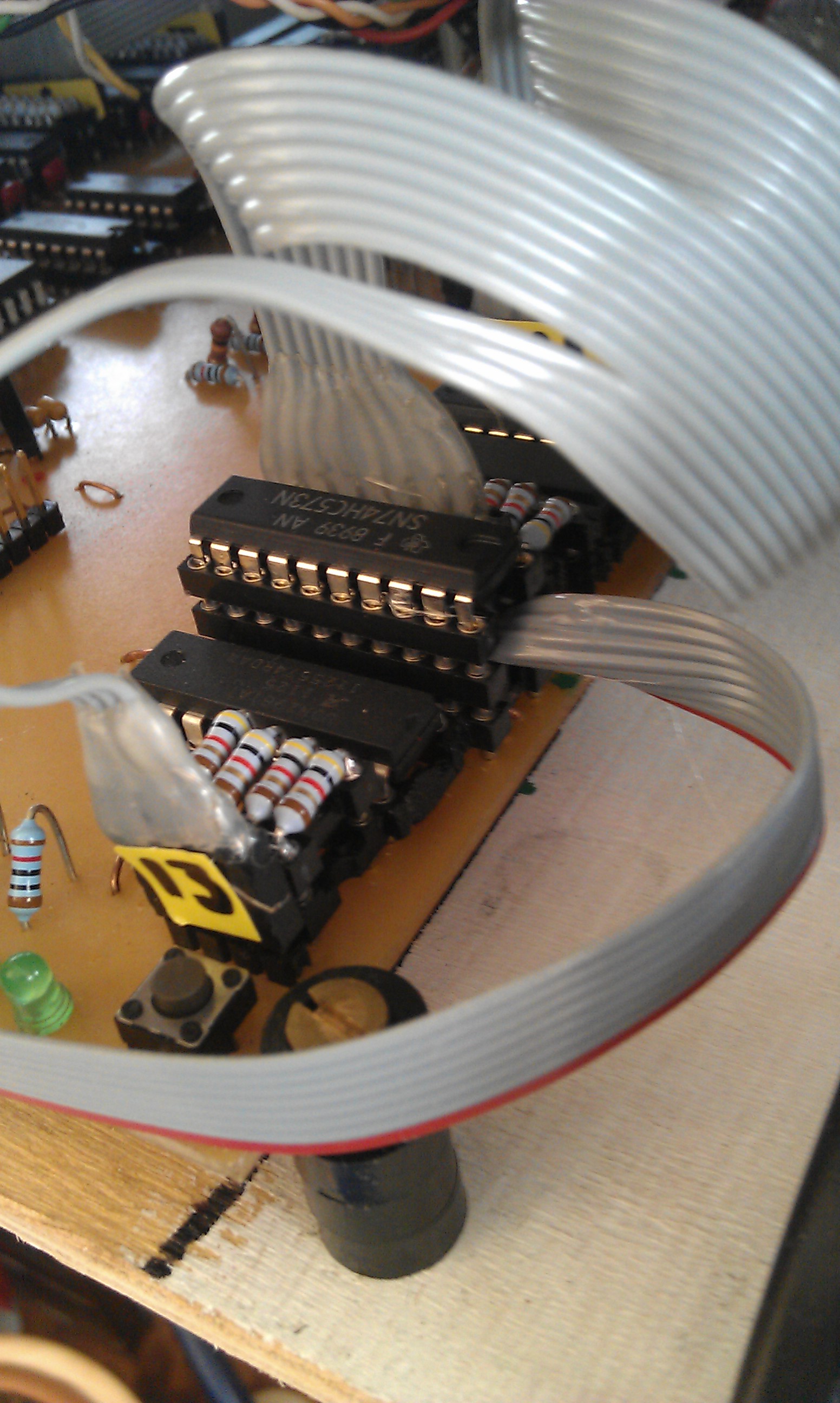

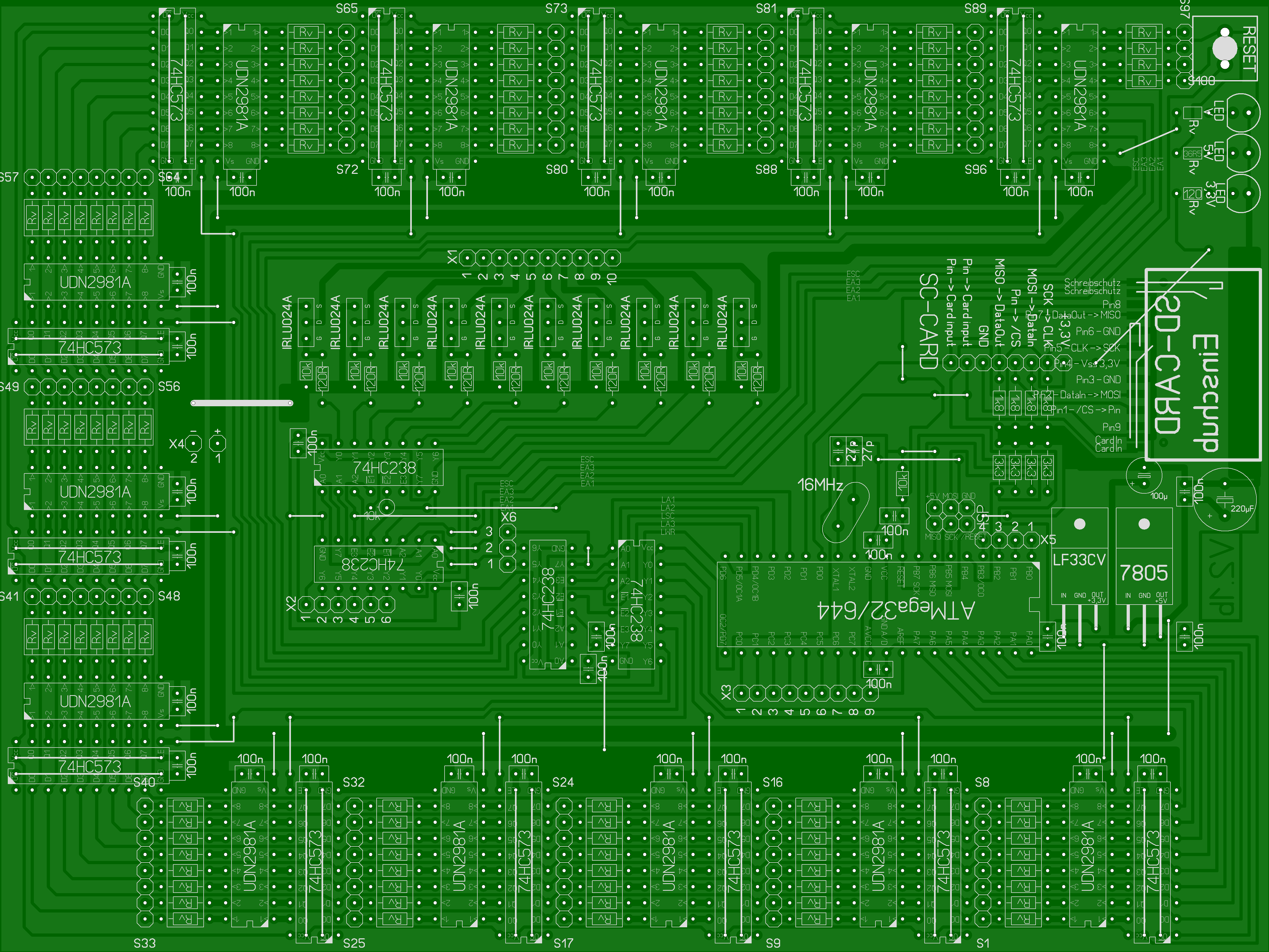

Ja, da es bei meiner ersten Platine diese Brücke (Seite 14) nicht gab
musste ich eine nachträglich ziehen. Leider merkte ich erst bei der
Funktionsprüfung das nicht alle Signale der Datenleitungen bis hinten
zum 13ten Lacht ankommen. Daher musste ich diese (siehe Anhang) Brücke
einbauen.Habe das Flachbandkabel an einen IC-Sockel gelötet und einen
zweiten zur stabilisierung und Heißkleber stabilisiert. Im Layout in der
Doku ist der Fehler behoben. Da sind 2 Stiftsockelleisten für die Brücke
vorgesehen. Werde das in der Doku noch nachtragen.
> Grüße
Danke ;-)

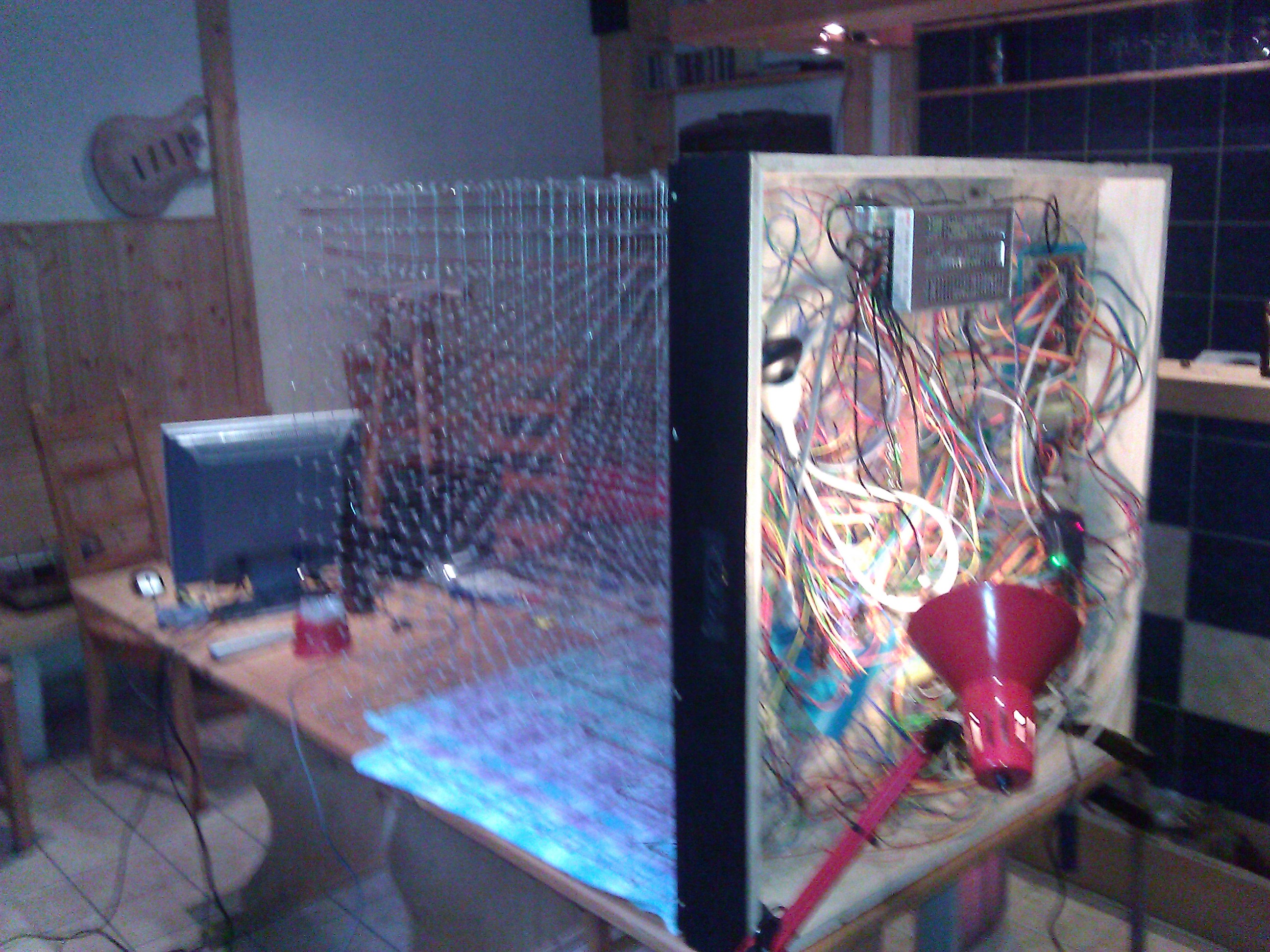

#2685167
Cube schrieb:
> Schreibst du zu deinem LED Cube auch eine Dokumentation? Oder gibts
> sogar eine Homepage dazu?
Ich weiß noch nicht ob es eine Doku oder Homepage geben wird, ist ja
ziemlich zeitaufwendig. Ich würde mich an Stefans Doku anlehnen und das
Ganze eine Spur massiver ausführen. Ich verwende z.B den ATmega2560,
habe für jede LED in der Ebene einen eigenen BC337 Transistor, ein 40A
Netzteil, 75A Transistoren für die Ebenen...
> Spiele mit dem Gedanken einen 16³ LED Cube zu bauen ... überlege aber
> noch mit der Hardware. Bis jetzt ist aber alles nur im Kopf so
> überflogen.
Im Nachhinein gesehen ist ein 16³ LED Würfel wesentlich schlauer, meine
Hardware ist auch dafür konzepiert.
Warum es dann doch "nur" ein  15er Würfel geworden ist, hat was mit den
LED Abständen (ich wollte anfangs ein fertiges Metallgitter vom Baumarkt
für die Ebenen verwenden, was sich dann als Unsinn herausgestellt hat)
bzw. der bergrenzten Größe des Würfels zu tun(er muss ja auch durch die
Kellertür passen :D)
Solltest du wirklich etwas Derartiges vorhaben, überlege es dir gut ob
du das auch wirklich durchziehst, denn bei einer derart hohen Anzahl an
diffusen LEDs sind schon ein paar hundert Euros fällig.
Ansonst wünsche ich gutes Gelingen und ein "paar" nette Stunden in der
Werkstatt!

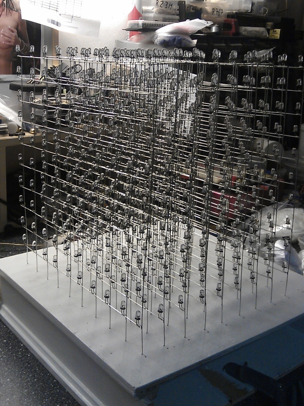

#2690036
> Ja sorry hab leider kein schärferes Bild- im Eifer des Zusammenbaus
> hatte ich nur die Handykamera dabei...
keiner verlangt profifotographie von jedem dahergelaufenen.
was man aber verlangen darf, ist gesunder menschenverstand.
du siehst ja selbst ein, dass dein bild mist ist - dann mach es doch
wenigstens entsprechend klein.
> Video wird aber mit einer vernünftige Kamera gedreht- keine Sorge!

(Firma: fritzler-avr.de) #3103190
Moinsen,
auf seite 12 der Doku ist irgendwie der Fehlerteufel bei der SD karte.
Die 5V auf 3,3V Spannungsteiler Widerstände gehen erst auf GND und dann
auf die Karte. Das kann so nicht funktionieren ;)
Der Sockel ist besonder gut gelungen für den Cube!
#3103967
Sungod schrieb:
> und...? wo ist das Problem...?
überlege dir doch einfach mal, welche Spannung wann wo anliegt.
Wenn der µc eine logisch 0 ausgibt, liegen auf der einen Seite des
Widerstandes 0V an, an der anderen auch. Wenn der µC eine logisch 1
ausgibt, liegen auf der einen Seite des Widerstandes 5V an, an der
anderen..... richtig, 0V.
Also egal, was du wie schaltest, zu deiner SD-Karte wird nie Strom
fließen, weil die Spannung immer 0V ist.
MfG Dennis
(Firma: fritzler-avr.de) #3104466
Einfach beim nachzeichnen zur Doku nen knick inner Optik gehabt oder war
die SD karte noch nie in Betrieb?
Auf Seite 10 muss dann natürlich auch der Ausschnitt des Schaltplans
angepasst werden.
Aber ja, passiert halt mal.
Hatte auf meiner Webseite den Opamp für das 120W NT mal als TL072
angegeben obwohls nen LM358 sein musste.
Da gabs dann nen paar böse emails :/
Gast #3105609
So, Fehler beseitigt!
Er bezog sich auf den Spannungsteiler für den SD-Kartenschacht. Die 6
Widerstände dort sind falsch aufgebaut. Daher würde der Teil mit der
SD-Karte nicht funktionieren.
Es ist aber leicht die 6 Widerstände umzulöten….oder damit das optische
Bild erhalten bleibt kann man diese auch an der Unterseite der Platine
anlöten.
Im Anhang ist ein Auszug aus dem Schaltplan, so wie es richtig sein
müsste.
Außerdem ist auch die aktuelle Dokumentation (V1.8) im Anhang.
Ich möchte mich höflich bei euch für den eingeschlichenen Fehler
Entschuldigen und hoffe ihr habt noch nicht graue Haare bekommen auf der
Suche, warum die SD-Karte nicht funktioniert.
Gast #3527133
Achtung Nachbauer !
Mit Update 1.9 wurde Kein Fehler behoben, sondern eingebaut!
Sowohl im Schaltbild als auch im Layout gehören die Anschlüsse
EA0 bis EA4 am 13ten Latch auf die Pins 12-15 und nicht auf 16-19 !!
Gast #3528893
Genau so ist es!
Nur die letzten 4 Bits liegen eben auf den Pins 12-15.
Schau Dir mal das Foto deiner "bestückten Platine" an,
da liegen die letzten vier Säulenpins ( Q0-Q3 )neben dem
Res-Taster und die Leitungen EA0-EA4 gehen an den letzten
Pins ( auf die Pin Bezeichnung achten Q4-Q7) vom Latsch ab.
Aber auf allen Layoutbildern liegen die Säulenpins unterhalb
des Tasters und das ist die falsche Version!. Da macht die
Ebenensteuerung nur Mist
In der Doku V 1.8 ist das Schaltbild noch richtig abgebildet.
In der Doku V 1.9 ist das Schaltbild dem falschen Layout angepasst.
Gast #3529928
ja das ist auch richtig so...habe layout, schaltung und quelltext
geändert...damit die muster einfacher sind....
erst alle Bits der Muster und die letzten 4 Bits sind die ebenen....
vorher waren die ebenen vorher und hinten kamen noch rest muster bits...
