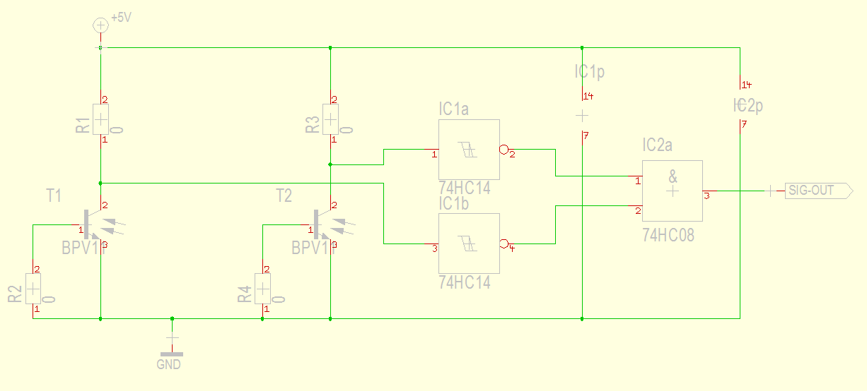

Kurzbeschreibung des Projektes:
Von einer Kreuzlichtschranke ausgelöst soll ein externer
Kameraverschluss sowie Blitze ausgelöst werden. Wichtig ist, daß
zwischen Lichtschrankensignal und Auslösung des Verschlusses und der
Blitze möglichst wenig Zeit vergeht.

Bisherige Überlegungen sowie Fragen
*Zu (1)* - Zwei Laserpointermodule (~7,50€) zielen auf in Röhrchen
verbaute Photodetektoren.
*Frage I:*
Photodiode/LED, Phototransistor oder Photowiderstand? Schaltzeit!
Da ich nicht schon bei der Lichtschranke Zeit verlieren möchte, sollten
die Schalter möglichst schnell reagieren und ein eindeutiges Signal
liefern.
Photodioden bzw. eine LED im Spektrum des Lasers scheinen eine gute
Wahl. Liege ich hier richtig? Phototransistoren schalten wahrscheinlich
zu langsam.
Frage II (bezieht sich auch zum Teil auf (2) µC):
Abhängig von den verwendeten Detektoren überlege ich, die Schaltung
entweder:
 IIa) Lichtschranke1+Lichtschranke2 => UND bzw. ODER-Gatter (IC) -> µC
 IIb) Lichtschranke1+Lichtschranke2 => µC
aufzubauen. Der µC (Arduino Uno) soll möglichst schnell auf das Signal
reagieren (Interrupt). Hier vermute ich, daß ich mit Vorsortierung durch
ein Gatter besser bedient bin (Schaltzeit Gatter?), da dann nur ein
Signal ankommt (Programmierung dann auch einfacher).
*Frage III*: Welcher Bautyp ist für das Gatter (und andere Bauteile) zu
empfehlen, CMOS oder TTL? TTL verbraucht nach meinem Wissen mehr Strom,
ist aber unempfindlicher. CMOS sind möglicherweise schneller
(widersprüchliche Angaben gefunden). Sind die Zeitdifferenzen so gering,
daß es keinen praxisrelavanten Unterschied macht? Ich würde persönlich
zu alleinigen Verwendung von TTL-Bauteilen tendieren.
*Frage IV*: Der µC (Arduino Uno) verfügt über Analog-/ wie
Digitaleingänge. Ich gehe mal davon aus, daß die Photodetektoren ein
Analogsignal abliefern, sollte ich mir Gedanken über D/A-Wandlung machen
bevor ich die Signale in den µC abgebe?  Sowie:
*Frage V*: Unter welchen Umständen (Schaltungsaufbau etc.) schalten die
empfohlenen Detektoren am schnellsten?

von Falk B. (falk)
@David Röll (d_r)
>(a) möglichst kurze Reaktionszeiten für (1)-(4), bei (4) möchte ich eine
>Öffnungzeit <10ms erreichen.
Für Elektronik ist das laaaaangssaaaaam. Selbst 10µs wären kein großes
Problem.
>(b) geringes Gewicht
>(c) geringe Fläche/Volumen
>(d) relativ geringer Stromverbrauch da Batteriebetrieb
Hmm.
>(x) relativ niedriger Preis -- das Gesamtprojekt dürfte, was die
>Elektronik angeht, nicht all zu teuer werden. Ich gehe aber mal einfach
>davon aus, daß die Realisierung durch Standardbauteile nicht all zu viel
>kosten dürfte.
ZAHL? Siehe Netiquette.
OK.
>*Frage I:*
Photowiderstand fällt aus, Phototransistor kann reichen, da kommt man in
den Bereich von 1-50µs Schaltzeit.
>liefern.
Dazu nimmt man einen Komparator, ein 74HC14 sollte reichen.
>zu langsam.
Langsamer, aber für deine 10ms schnell genug. Photodioden sind natürlich
deutlich schneller, aber nur, wenn man den richtigen Verstärker dahinter
schaltet, siehe Lichtsensor / Helligkeitssensor.
Ja.
74xx, HC Baureihe. Echtes TTL nimmt heut keiner mehr.
Ja.
Nö ;-)
Jain.
Naja, 1 Bit A-D Wandlung.
Für den ersten versuch reicht ein Spannungsteiler aus einem
Widerstand und einem Phototransistor. Damit kann man direkt in den AVR
gehen, der hat Schmitt-Trigger Eingänge.
Siehe Artikel oben.

von David R. (d_r)
@Falk Brunner (Falk)
Danke für deine Antwort. Soweit ist alles notiert.
> Problem.
Jain, da es ja vom Verschluss abhängt. Selbst "Profiverschlüsse"
erreichen das nicht so einfach. Siehe z.B. die Verschlüsse von Uniblitz
http://www.uniblitz.com/departments/Shutter%20Systems.aspx
>>kosten dürfte.
Naja, maximal 100€ für die Elektronik, beim Verschluss wird's
erfolgsabhängig. Schaffe ich den Selbstbau oder nicht :-).
OK :-)

Okay, trotz Fieber hab' ich mich heute mal wieder rangesetzt, eventuell
arbeite ich daher gerade außerhalb der Spezifikation, meh.
Ein paar Fragen habe ich:
[1] Beim L6203 soll man zwischen Out(n) und Boot(n) jeweils einen
Bootstrap-Kondensator anbringen, ich bin im OP-Amp-Kapitel noch nicht so
ganz angekommen, ist das für meine Anwendung ebenfalls sinnvoll? Ich
vermute mal eher nicht, da ich ja keinen kontinuierlichen Ausgangspegel
habe.
[2] Unter Vorbehalt der richtigen Wahl der Widerstände (da muß ich glaub
ich messen), funktioniert oben eingefügte Schaltung?
Dargestellt ist der Empfängerteil der Laserlichtschranken, mit
Signalbereinigung und Gatter zur Weitergabe in den AVR.
Verwenden will ich den dreipoligen Phototransistor BPV11 mit einem
hochohmigen Widerstand zwischen E und B um die Schaltgeschwindigkeit zu
erhöhen. An Photodiode mit TIA wage ich mich besser nicht heran.
[3] Ist der Inv. Schmitt-Trigger hier überhaupt sinnvoll? Sobald das
Gatter den Pegel wechselt sollte der AVR nach Interrupt u.a. die Laser
abschalten.
[4] Jetzt wohl die dümmste Frage, darf man analoge und digitale Bauteile
überhaupt derartig kombinieren? Ich habe hier ja beides an +5V hängen.
[5] Für die Blitzauslösung denke ich derzeit über ein optischen Relais,
genauer PVA33 nach. Die Dinger sind nun nicht gerade günstig, gibt's
bessere Alternativen? Die Schaltspannung modernerer Blitze ist ja nicht
besonders hoch. Interessant wäre natürlich auch ein Relais mit einem
Eingang und mehreren, getrennten Ausgängen.
von Falk B. (falk)
@David Röll (d_r)
>habe.
OK, sagen wir einfach du hast Fieber, das erklärt dein wirres
Geschreibsel. Der L6203 hat mit Op_amps rein gar nichts zu tun. Mach den
Kondesator draun wie im Datenblatt, fertig.
Gleiches Problem, geh ins Bett. Ein Schaltplan mit lauter Null Ohm
Widerständen ist sinnfrei.
>erhöhen.
Ist OK.
Ja. Ist aber im AVR schon drin, kann man also weglassen.
Ist hier unkritisch.
>besonders hoch.
Wozu dann exotische Bauteile? Ein einfacher Transistor ala BC337 reicht.
Was zum Geier willst du mit Relais? Die sind langsam und groß.
MfG
Falk
von David R. (d_r)
Ich dachte an 5k für R1/3 (die vor dem Collector), und an irgendwas
hochohmiges für Base zu Ground (das muss ich wahrscheinlich
ausprobieren).
>>besonders hoch.
Um auch alte Blitze betreiben zu können.
http://www.plainpix.com/zuendspannungs.php
Mit einem Optokoppler der 400V aushält wäre ich auf der sicheren Seite,
nicht? :)
