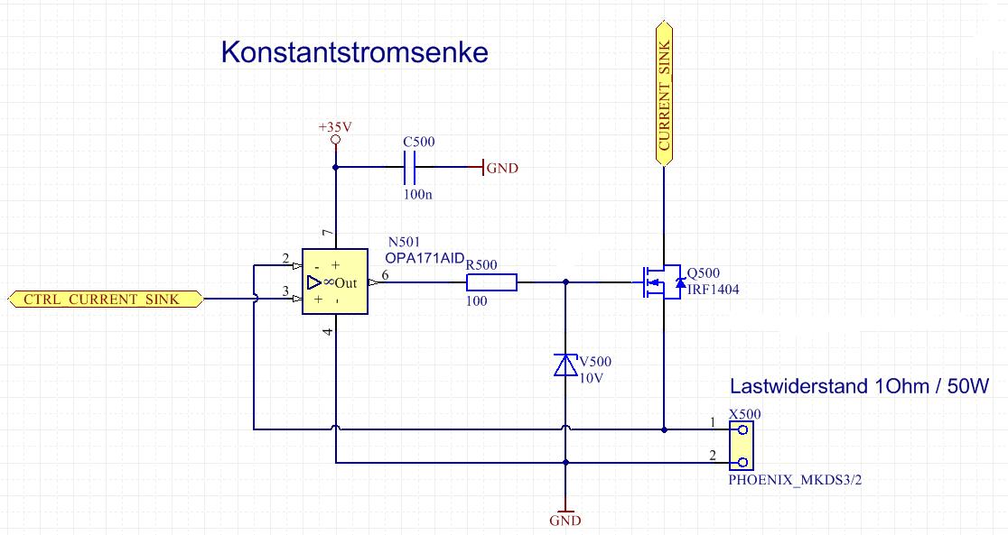

Hallo Leute,
habe eine Konstntstromsenke die bis 5A entladen können soll entworfen,
bzw. die Schaltung aus einen buch über Akkus und Batterien übernommen.
Siehe Anhang. Der Akku soll bei CURRENT_SINK angeschlossen werden, der
Lastwiederstand von 1 Ohm arbeitet dabei als Regelgröße für den OP. Die
Spannung die an CTRL_CURRENT_SINK vorgegeben wird liegt zwischen 0..5V,
somit 0..5A. Es soll damit ein Akku von max. 30V entladen werden können,
somit Pv = 5A * 30V = 150W, davon werden 125W am MOSFET verbraten und
25W am Lastwiderstand.
So Problem ist jetzt der MOSFET wird extrem heiß trotz eines Kühlkörpers
mit 0,46 °C/W!!! Der MOSFET wird über 100°C heiß und raucht dann
irgendwann ab, dabei erwärmt sich der Kühlkörper nur langsam. Der MOSFET
im TO-220 Gehäuse ist mit Wärmeleitfolie und Wärmeleitpaste auf dem
Kühlkörper festgeschraubt.
Reicht vllt. ainfach nicht die Fläche eines TO-220 gehäuses um die Wärme
an den Kühlköper abgeben zu können?
von Falk B. (falk)
@  Vreg (Gast)
Ob der Wurf gelungen ist?
>Siehe Anhang.
Siehe
http://www.mikrocontroller.net/articles/Konstantstromquelle#Konstantstromquelle_mit_Operationsverst.C3.A4rker_und_Transistor
Nö, der Strom erzeugt einen Spannungsabfall, welche die Regelgröße
darstellt.
>Die
>somit 0..5A.
Schon mal die verlustleitung an den 1 Ohm berechnet?
OK.
Optimist. ;-) Siehe Kühlkörper.
Du hast es erfasst. TO220 ist bestenfalls bie ca. 50W zu gebrauchen.
Dein MOSFET muss auch für Linearbetrieb geeignet sein, siehe SOA
Diagramm im Datenblatt. Für deine 150W brauchtst du mindesten 3 MOSFETs,
eher 4 oder 5 parallel.
von karadur (Gast)
Hallo
des weiteren
die Z-Diode an GND zu hängen ist nicht gut. Bei 5A liegt Source auf 5V
und Gate kann max. auf 10V.
von ArnoR (Gast)
Der Mosfet hat einen Wärmewiderstand von 0,5K/W vom Gehäuse zum KK,
falls der mit dünner WLP dort optimal angekoppelt ist. Dazu kommt noch
der innere Rth=0,45K/W, der Rth der Isolierscheibe ~0,25K/W und der des
KK. Macht mindestens 1,66K/W bzw. 207K Übertemperatur.
von Vreg (Gast)
Ok, hab ich mir beinahme gedachte das dass TO-220 Gehäuse die wärme
nicht wegleiten kann. Welchen MOSFET schlagt ihr vor, der für
Linearbetrieb geeignet ist und die Verlustleistung von ca. 150W aushält.
Wenn es nicht mit einem geht, würde ich auch mehrere Parallelschalten.
von Falk B. (falk)
@  Vreg (Gast)
Selbst TO3 oder TO247 sind da überfordert.
Tu das. So olle Schlachtschiffe wie BUZ11 sollten es tun, der verträgt
~1,5A bei 30V. Davon fünf Stück parallel und alles wird gut. Nimm aber
DEUTLICH kleiner Shunts. Bei 1A/Zweig würde ich 0,1 Ohm, nehmen, macht
100mV Vollausschlag und gerade mal 0,1W. Vierdrahtmessung sollte es
sein, wenn es genau sein soll.
von Vreg (Gast)
Ja, problem ist das die Platine eigentlich schon steht für fünf MOSFET's
ist da kein Platz, zwei weitere könnte ich noch dazuquetschen. Wie sieht
das mit den Linearbetrieb, ist der IRF1404 dafür geeignet? Gibt es
irgendwas zu beachten beim Paralleschalten von MOSFET's. Shunt ist auch
auf dem Kühlkörper befestigt, ist für 50W ausgelegt, sind diese goldenen
im ALU Gehäuse, der wird nicht allzu warm.
von Falk B. (falk)
@  Vreg (Gast)
>ist da kein Platz,
Muss aber.
Du bist auf dem falschen Dampfer. Für deine Last brauchst du KEINE ULTRA
LOW R_DS_ON FETs, denn bei 30V/5A brauchst du 6 Ohm, bei 5 FETs parallel
30 Ohm/FET. Das schafft jede Gurke.
Gerde die meisten neuen MOSFETs sind NICHT für Linearbetrieb geeignet.
Ist oft nicht direkt erkennbar. Ein wichtiges Indiz für Linearbetrieb
ist eine Kurve für DC im SOA-Diagramm, hier Figure 8 auf Seite 4. Dort
geht es nur bis 10ms, DC fehlt, eben weil DC nicht machbar ist.
http://www.mikrocontroller.net/articles/FET#Linearbetrieb_von_MOSFETs
>Shunt ist auch
Ist aber sinnlos. Und kontraproduktiv, wenn deine Quelle genau sein
soll. Denn Leistung und Präzision verträgt sich nicht.

von M. K. (sylaina)
> irgendwann ab
Dein Kühlkörper hat 0.46 K/W, ok aber der MOSFET im TO220-Gehäuse hat
auch noch einen Rth, der liegt irgendwo um die 0.75 K/W max, der Rth vom
Gehäuse zum Kühlkörper (Case to Sink) ist mit typ. 0.5 K/W angegeben,
gesamt ohne Kühlkörper ist Rth somit schonmal bei 1.25 K/W (und dabei
ist alles perfekt), plus Kühlkörper biste knapp auf 1.75 K/W. Mit
TO220-Gehäuse + Kühlkörper unter 2.5 K/W zu kommen ist ne extrem
sportliche Leistung (bzw. verdammt großer KK), ich rechne hierbei immer
mit 4 K/W, d.h. ich achte darauf dass ich nur rund 30W pro FET verheize.
Damit hab ich dann idR auch noch Luft nach oben.
> ist da kein Platz
Dann musst du die Platine noch mal neu designen. Wie FALK schon schrieb,
mindestens 4 FETs wirst du vorsehen müssen, ich würde eher 5-6
einplanen. Und mit entsprechenden Source-Widerständen + OPVs würde ich
wohl noch versuchen die Ströme zu symmetrieren.

von Falk B. (falk)
@  Vreg (Gast)
>Der Kühlkörper ist eine SK418 von Fischer
>(http://www.fischerelektronik.de/web_fischer/de_DE/...).
>Ist 20Cm lang, hat also einen Wärmewiderstand von 0,28 K/W.
Theoretisch, wenn er über die GESAMTE Fläche erwärmt wird. Aber eine
kleine Wärmequelle in der Mitte schafft das nicht, damit ist der
effektive Wärmewiderstand DEUTLICH höher, ich schätze mal 1-2K/W. Wenn
man nun 5 MOSFETs dort schön verteilt anschraubt, kommt an in etwa an
die 0,3K/W ran.
von Max D. (max_d)
Ich würde eher auf bipolar Transen umsteigen. Gerade alte halten viel
Wärme aus (der gute alte 2N3055 packt zb. locker 200°C Die-Temp) da is
dann deutlich mehr Wärmefluss in den Kühler drinne, ausserdem sind die
billiger (dir werden vmtl. noch ein paar abrauchen)... Und Linear ist
dank dem OP-Amp sowieso alles.
PS: Falls der OPAmp den Basis-Strom ned packt ist eine
Darlington-Schaltung das Mittel der Wahl...

von Falk B. (falk)
@  Vreg (Gast)
>der Platine schon TIP142 Darlington-Transistoren im TO-247 Gehäuse.
>Vllt. benutze ich den, wobei ich da ja dann auch wieder eine paar
>parallel schalten müsste,
Ja.
> was bei Transistoren doch deutlich
>komplizierter als bei Mosfets ist, oder?
MOSFETs sind auch Transistoren ;-)
Bipolare kann man auch parallel schalten, muss man aber ebenso
symetrieren. Entweder jeden einzeln reglen oder über Emitterwiderstände,
Größenordnung 0,2-1Ohm.

von Vreg (Gast)
Habe jetzt vier IRF1404 MOSFETS parallel geschaltet mit jeweils einem
Sourcewiderstand von 0,1 Ohm. Problem ist das jetzt der OP wohl nicht
mehr genug Dampf hat um alle vier MOSFETS anzusteuern, zumindest schaft
es jetzt der OP nicht die Differenzspannung an seinen Eingängen
auszuregeln. Gibt es da eine Möglichkeit die Schaltung auf die schnelle
zum Laufen zu bringen, mit wenig veränderungen?
von Falk B. (falk)
@  Vreg (Gast)
Welche hier vollkommen fehl am Platz sind.
Was denn für Dampf? Die Gates brauchen keinen nennenswerten Strom.
> zumindest schaft
>auszuregeln.
Das kann viele Gründe haben.
Du musst erst mal messen. Gatespannung, OPV-Ausgangsspannung etc.
Siehe Fehlersuche.

von Vreg (Gast)
Ja gut ist mir klar, ich hab aber im moment nur die zur Hand.
Ja habe ich jetzt auch erkannt, habe die verbindung zwischen OP Ausgang
und Gate durchtrennt (offener Regelkreis) und die MOSFETS mit einen
Netzteil versorgt.
Das komische ist, mit einen MOSFET funktioniert es noch. Brauch ich
möglichweise noch irgendwo einen Kondensator?

von Vreg (Gast)
Ich denke das Problem könnte in der Gate-Source Kapazität der MOSFETS
liegen. Die MOSFETS halten die Spannung am Gate wenn sie komplett offen
sind, nachdem man ihnen eine Spannung vorgeben hat. Erst wenn man an des
MOSFETS eine Messung macht sinkt die Spannung. Ist möglicherweise noch
ein Gate-Source Widerstand von nöten.

von Vreg (Gast)
Ich verstehe es nicht mehr ich habe jetzt wie bei
(http://www.mikrocontroller.net/articles/Konstantstromquelle#Konstantstromquelle_mit_Operationsverst.C3.A4rker_und_Transistor)
einen Kondensator eingebracht, keine Verbesserung. Ich weiß nicht mehr
weiter. Was macht es für einen Großen unterschied wenn ich vier MOSFETS
an der Ausgang des OPs hänge statt einen, es sollte doch trotzdem

von Vreg (Gast)
Ja den Widerstand R1 habe ich auch drin, das Problem liegt wohl an den
Sourcewiderständen, ich habe jetzt mal testweise vier MOSFETS Parallel
geschaltet ohne Sourcewiderstände. Geht ohne Problem. Bei zwei Parallel
mit Sourcewiederständen geht es schon nicht. Widerstände sind 0,1 Ohm
groß.

von Vreg (Gast)
So Problem ist gelöst, vor jeden Widerstand am Gate einen 100 Ohm
Widerstand, jetzt regelt das ganze zumindest schon wieder. Jetzt mal
wieder die 200mOhm Widerstande einlöten, damit sich die Wärme
gleichmäßig verteilt. ;-)
von Vreg (Gast)
Hmm, so Sourcewiderstände sind alle wieder drin 100mOhm waren es, nicht
so wie ich es geschrieben hatte. Allerdings wird einer überproportional
heißer als die anderen.

betrachtet, grundsätzlich falsch.Abgesehen davon, das Mosis für Schaltbetrieb im
Linearbetrieb schon sehr weit vor Ptot ihre Grenzen haben, kann man die
grundsätzlich für den Linearbetrieb parallelschalten. Aber eben nur mit
Ausgleichswiderstände am Source, und dann auch möglichst thermisch gekoppelt (also
alle auf einen KK). Und wer noch genug Zeit übrig hat, kann die Mosis auch
ausmessen auf weitgehende Gleichheit, so daß sich die Sache mit der thermischen
Kopplung und Sourcewiderständen stark entschärft.Separate Regelung jedes einzelnen
Mosis ist natürlich das Nonplusultra ...
Genau das haben wir hier im Labor ausprobiert.
4 MOSFETs parallel auf einem Kühlkörper. Dann die Gatespannung langsam
erhöht und die Ströme durch die 4 Transistoren gemessen.
Resultat war eine extreme Unsymmetrie (Beispiel: 0,7A_min zu 2A_max).
Sourcewiederstände brachten nichts, selbst welche im Ohm-Bereich
brachten keine spürbare Verbesserung. Nebenbei möchte ich auch nicht
unendlich viel Leistung im Widerstand (auch nicht im Shunt), sondern im
Transistor verheizen.
Wenn man jetzt noch das Problem mit der thermischen Unsymmetrie
(und ggf. noch Alterung) mit einrechnet, haben wir hier keine andere
Lösung gesehen, als alle vier Transistoren einzeln zu regeln.
Der Hinweis mit dem BUZ11 ist gut, da hier auch die SOA für DC
angegeben ist. Einen Nachteil hat der Transistor aber. Der Rth ist
mit 1,67 K/W schon sehr hoch. Kann ja mal jemand eine thermische
Betrachtung machen - würde mich auch interessieren, was man dann
noch so an Leistung in der Praxis versenken kann.
Neu(ere) MOSFETs werden meiner Erfahrung nach sowieso nur noch für
den Schalterbetrieb optimiert. Deswegen wird hier häufig die SOA
entweder gar nicht oder nur ohne DC angegeben.
Transistoren selektieren ist finanzieller Quatsch. In welchem
Arbeitspunkt
möchtest Du die denn selektieren? Der Kostenaufwand dafür wäre so hoch,
dass die separate Regelung pro Transistor in jedem Fall günstiger ist.
Ohne separate Regelung bleibt am Schluss immer ein so hohes Restrisiko,
dass nacheinander die Transistoren sterben, eben weil man die separate
Regelung nicht manuell durch Sourcewiderstände, Selektion, beste
thermische Kopplung zufriedenstellend ausgleichen kann.
Wir haben hier schon mehrere Versionen von elektronischen Lasten
entwickelt. Viele Aussagen á la "man nehme einfach Sourcewiderstände;
Selektieren" usw. kommen von Leuten, die das in der Praxis noch nie
gemacht haben, wohl aber irgendwo mal aufgeschnappt haben (dass das so
funktionieren soll).
Grundlagen-Diskussionen (struktureller Aufbau der MOSFETs, SOA,
Sourcewiderstände, und all die oben genannten Themen) hinweg waren
nötig, um alle Probleme zu klären. Auch diese beiden Firmen taten sich
sehr schwer, weil heutzutage die MOSFETs fast ausschließlich im
Schalterbetrieb eingesetzt werden.
Die separate Regelung hat sich dann nachträglich an einer gekauften
Stromsenke noch mal bestätigt. Auch wenn wir mit den IXYS-Transistoren
("N-Channel: Linear "Extended FBSOA" Power MOSFETs") ein wenig zu
luxuriöse Transistoren eingesetzt hatten - das muss ich zugeben.
Ich hätte gerne mal Worst-Case-Berechnungen von parallel geschalteten
MOSFETs im Linearbetrieb in Audio-Verstärkern gesehen. Mag aber sein,
dass hier das Verhältnis Sourcewiderstand zu Lastwiderstand in genau
diesem Arbeitsbereich ausreicht, um die Unsymmetrie zu überstehen.
Möglich, dass auch die MOSFETs stark überdimensioniert sind.

Gerade nochmal ins Datenblatt geschaut, der FDH44N50 kann bei einer Tj
von 145 C noch 150 Watt abführen, sollte also mit dem 0,46K/W Kühlkörper
vom TE klarkommen. Den KK dann allerdings besser nicht mehr anfassen :D
von Vreg (Gast)
So leute hab mir jetzt zehn BUZ11 bei örtlichen großen C zugelegt. Jetzt
haut mal eine Schaltung raus! Brauch man jetzt einen Gate bzw.
Sourcewiderstand wenn ja wie groß etc...
(http://www.doktor-baumgartner.com/modell/stromsenke/stromsenke.htm)
Dann würde ich noch gerne das SOA Diagramm verstehen, vllt. hat da
jemand einen brauchbaren Link
von Marko ⚠. (mos6502) Benutzerseite Flattr this
Was willst du mit diesen Gurken-FETs? Ein FDH44N50 würde reichen.
Die Vgsth vom BUZ11 kann zwischen 2,1 und 4V liegen. D.h. um eine
halbwegs gleichmäßige Stromverteilung hinzukriegen brauchst du 3 Ohm
Sourcewiderstände. Oder du musst die FETs selektieren. Und dann noch der
Aufwand mit Bohren, Gewindeschneiden und Verdrahtung ...
von mhh (Gast)
Der Schaltung fehlt die Regelung im Gegensatz zu Deiner obigen.
Ja, damit sieht der OPV nicht die GS Kapazität, welche er an seinem
Ausgang nicht mag. 220 oder 330 Ohm, testen.
Vreg schrieb:
> bzw.
> Sourcewiderstand
Ja.
Ich würde im ersten Test den Wert so festlegen, daß 2 V bei Nennstrom
(5 A) abfallen. (6*BUZ11 = 6*2,4 Ohm; 4*BUZ11 als Reserve zum Austausch
gegen große Ausreißer unter den 6 verwendeten).
R1, R2 und R4 vervielfachen sich nach der Transistoranzahl.

So Leute da bin ich wieder. Habe jetzt erstmal zwei BUZ parallel
geschaltet. 500mA eingestellt. einer nimmt 400mA auf, der andere ca.
240mA also unterschiedlich. Bis jetzt betreibe ich sie ohne
Sourcewiderstand und ohne Gatevorwiederstand, die werde ich jetzt mal
einbauen. Auf jeden Fall erhitzen sie sich nicht so stark, scheinen also
den Linearbetrieb deutlich besser zu verkraften.
von Falk B. (falk)
@  Vreg (Gast)
Mensch Meier, warum kann man nicht einfach mal einen guten Rat einfach
umsetzen ohne rumzupfuschen?
Das kannst du im Moment gar nicht beurteilen, das ist nur Selbstbetrug.
Wenn ich mit meinem Auto im 1. Gang fahre hat es auch eine super
Straßenlage.
von Vreg (Gast)
So jetzt mit vier BUZ, dabei mit je 100 Ohm Gatevorwiderstand und je
100mOhm Sourcewiderstand.
Spannung: 20V
Eingestellter Strom: 1A
Stroeme durch die FET's:
I1 = 215mA
I2 = 398mA
I3 = 230mA
I4 = 182mA
Summe: 1025mA
Ein MOSFET erhitzt sich also mehr als die anderen. Sourcewidestand
erhöhen?
von Falk B. (falk)
@  Vreg (Gast)
>erhöhen?
JEDEN EINZELN REGLELN WIE SCHON 1000 MAL GESAGT! LM324 kostet keine 50
Cent!
von Falk B. (falk)
Denn ein Punkt, der sehr elementar ist, ist in der Diskussion vollkommen
unberücksichtigt geblieben. Nämlich die überaus HOHE Toleranz von
U_GS_THR, die liegt laut Datenblatt beim BUZ11 zwischen 2-4V. Dein I2
ist so ein 2V Kandidat, die anderen liegen drüber. Und dagegen braucht
man SEHR große Sourcewiderstände!
Ergo. MOSFETs EINZELN regeln!
von Dietrich L. (dietrichl)
Was hat das damit zu tun?
Hitze entsteht durch Verlustleistung = U*I, und das bewirkt die
Temperaturerhöhung.
Einer, der Linearbetrieb besser kann, wird nicht weniger warm, er geht
nur später kaputt.
Gruß Dietrich
von M. K. (sylaina)
> nur später kaputt.
Auch das nicht unbedingt. Aber einer für Linearbetrieb lässt sich viel
leichter Regeln weil seine Kurve nicht so steil ist wie die von einem
FET für Schalterbetrieb ;)
von Michael H. (michael_h45)
Nicht nur deswegen. Selbst wenn man sich vier gut gematchte FETs holt,
gleicht sich der gesamte Aufbau nie gut genug, um die steile
Temperatur-Drift unkompensiert lassen zu können.
Bei Bipolartransistoren mit ~1,7mV/K geht das ohne große Widerstände.
Bei FETs liegt die gerne eine Größenordnung höher und man hat in der
angestrebten Leistungsklasse nur noch die Wahl zwischen gekühlten
Leistungswiderständen oder dem im Vergleich dazu kleinen Aufwand der
Individualregelung.
von Vreg (Gast)
Nachdem ich jetzt hier geteert und gefedert wurde, werde ich wohl fünf
Mosfets (BUZ11) parallel schalten müssen. Eine sache macht mich noch
stutzig. Pro Mosfet hätte ich dann ca. 30W Verlustleistung, macht bei
einem Wärmewiderstand von 1,67 K/W also ca. 50°C + 25°C = 70°C, schon
recht heiß, oder nicht?

von Vreg (Gast)
Hallo Leute,
danke für die Hilfe. Allerdings bin ich jetzt der einfachheit halber auf
Bipolartransistoren (TIP142) umgestiegen. Davon habe ich jetzt sechs
Stück parallel, mit Emmiterwiderständen. Die Temperaturverteilung ist
mit 0,6 Ohm Emitterwiderständen recht gut. Die Abweichungen der
Temperaturen der Transistoren liegen untereinander bei <5°C. Gemessen
mit einer Wärmebildkamera. Der Vorteil, die BJT haben TO-247 Gehäuse,
BUZ11 etc. leider nur TO-220. Somit kriege ich mit den TIP's die Wärme
deutlich besser an den Kühlkörper übergeben, zum einem wegen der
größeren Fläche der Gehäuse, zum, anderen ist der Wärmewiderstand
deutlich besser.
mfg Vreg
von buzi (Gast)
> Aber ich denke
> es MUSS mit Sourcewiderständen gehen. Sollte man noch mal prüfen, auch
> wenn es praktisch vielleicht unhandlich großer Werte werden.
> Cent!
(No comment)
von Falk B. (falk)
@Vreg (Gast)
Kann man machen.
Nö, TO-3P. Mal die Ströme gemessen?
Ausreichend. Ausserdem sprachst du von Platzproblemen.
>deutlich besser.
Sicher, ist aber auch mit 5x TO220 machbar. Egal.
Jedenfalls hast du jetzt eine solide Lösung.
