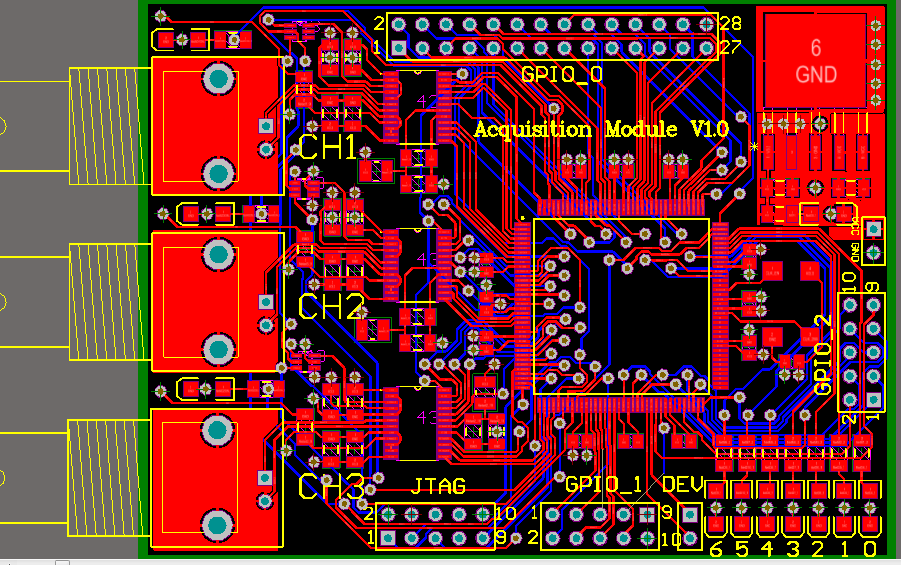

von GS (chromosoma)
Hi Hans:)
Schaue mal mein Projekt an;)
Beitrag "CPLD in Design intergrieren, Brauche kleine Beratung:)"
UND hier (aktueller zustand)
Beitrag "Erste Platine (und das erste Hobbyprojekt) meines Lebens."
Ich verwende auch die ADC08200.
Die Platinen sind schon  bestellt und kommen so am Ende des Monats. Die
Firmware für CPLD ist schon fast fertig und nimmt  ca. 200 LE an, D.h.
man hat noch 370 freie LE für weitere Features:)
Die ADC  haben 8 Bit Auflösung und individuell einstellbate  Vref von 0
bis 3,3 V.
D.h wenn dein Signal nur 1 Vpp hat, kannst du Vref eben auf 1V
einstellen und somit die Auflösung erhöhen.
Die CPLD Versorgt die ADC's mit CLK (frei wählbar zwischen
250MHz,125MHz, 62.5 Mhz,31.25 Mhz.)
Mein Hobbyprojekt ist zwar nicht als  Oszi gedacht, ehe als
eigenständiges  "Acquisition Modul" für beliebige Dev. Kits.
Aber ich bin sicher an kann es  auf ein Oszi erweitern;) (Display,
Steuerung,  Menu's etc)
Der Preis für das Ganze ist relative hoch. Gut die ADC's , DAC's und Fox
Oszillator mit 250 Mhz ( Preis ca. 60 Euro!!) habe ich als Samples
bekommen.Aber CPLD,  diverse passive Elemente +4-Layer PCB  habe ich
selbst  bezahlt. Alles in allem wird es so um 100-120 Euro kosten.
Na gut, falls  mein Prototyp  gute Resonanz bekommt, kann man  billigere
ADC nehmen (100 Mhz reichen auch), dann noch billigeren OX (eben 100
MHZ) , 2 Lagige Platine und nur  einen DAC für Vref. Dann sinkt der
Preis auf 50 Euro oder so....:))
PS:
Die Firmware hat  SPI-ähnliche  Kommunikation nach außen, so dass  man
im Betrieb  die Abtastraten/Vref's/PD's leicht ändern kann.

von GS (chromosoma)
Na,  die WIKI webseite mache ich erst, wenn ich das Protoyp zusammenbaue
und teste:)
 Also, für dich erkläre ich es noch einaml.
Ich benutze drei ADC08200 mit max. 200 MHZ. Jeder ADC besitzt  eigenen
DAC5311. Mit diesen DAC kannst du  die Vref für ADC einstellen.
D.h. die Spannung von 0 bis  Vref wird in  8 Bit aufgelöst. Das ist sehr
hilfreich, wenn du weiss, dass dein Signal  1 Vpp hat, kannst du auch
diesen 1 Volt  mit 256 Stellen auflösen.
Die DAC's werden  durch die SPI-Schnittschtelle programmiert.
Sowohl die ADC'a als auch die DAC sind an CPLD (MAX II 570LE)
angeschlossen. Die ganze Konfiguration (CLK-teilung für ADC, Vref-
Einstellung, Triggerung etc) erfolgt von hier. Als Haupttakt dient FOX
Electronics XO mit 250 MHz (+- 10ppm). Dieser takt wird je nach
Einstellung  geteilt, und  an die ADC geleitet.Somit ist die Samplerate
( und somit auch der Energieverbrauch) variabel.
 Das Modul Besitzt 3 BNC buchsen, JTAG für  CPLD Programmierung,
insgesamt 47 GPIO(!!) und 7 LED'S.
 Alle Bauteile habe ich schon zuhause liegen, und die 4-Layer PCB ist
schon bestellt.
Außerdem ist die Firmware (in VHDL) für das CPLD fast fertig. Die
Firmware erlaubt externe Steuerung des Modules.
Das bedeutet du kannst von deinem ST Discovery an das Modul die  Befehle
senden, und "live" die Abtastrate, Referenzspannung etc.  einstellen.
Anbei die finale Version des Moduls
Falls du Fragen hast=>Frag einfach;)

Ich habe jetzt noch einmal deinen Schaltplan angesehen. Ich sehe
irgendwie dein Analog-Frontend nicht im Schaltplan. Also AC/DC-Kopplung,
frequenzkompensierter Spannungsteiler, PGA/VGA, etc. pp. Das ganze in
CAT I. Ich fragte ja schon nach einem Analog-Frontend. Also ist nix mit
verbinden und fertig, denn dann habe ich ja schonmal mindestens zwei
Platinen, die ich fertigen lassen müsste.
Haha. Das ist ja nur die halbe Wahrheit. Vrb liegt bei dir auf GND, d.h.
wenn ich ein Signal mit 1 Vpp und einem Offset von 1 V habe, wars das
mit den 8 Bit.

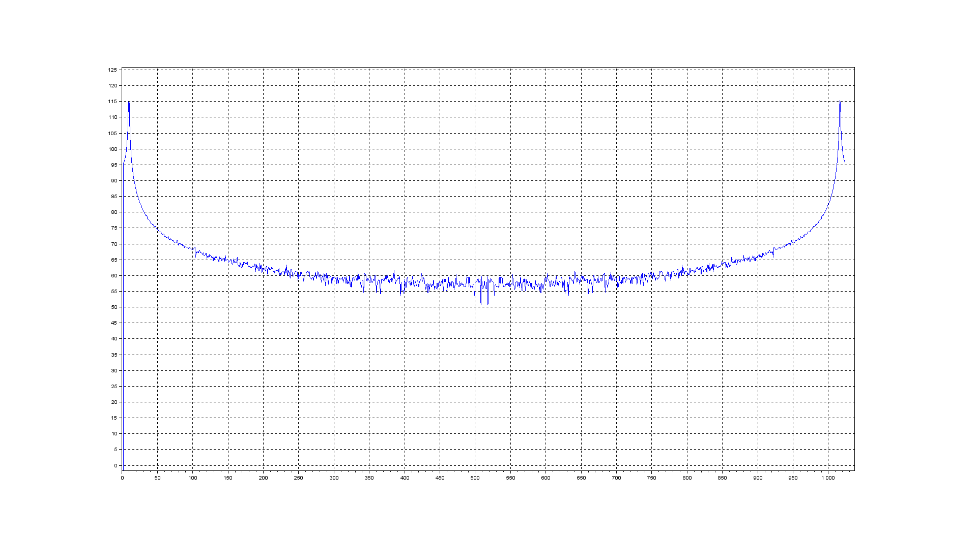

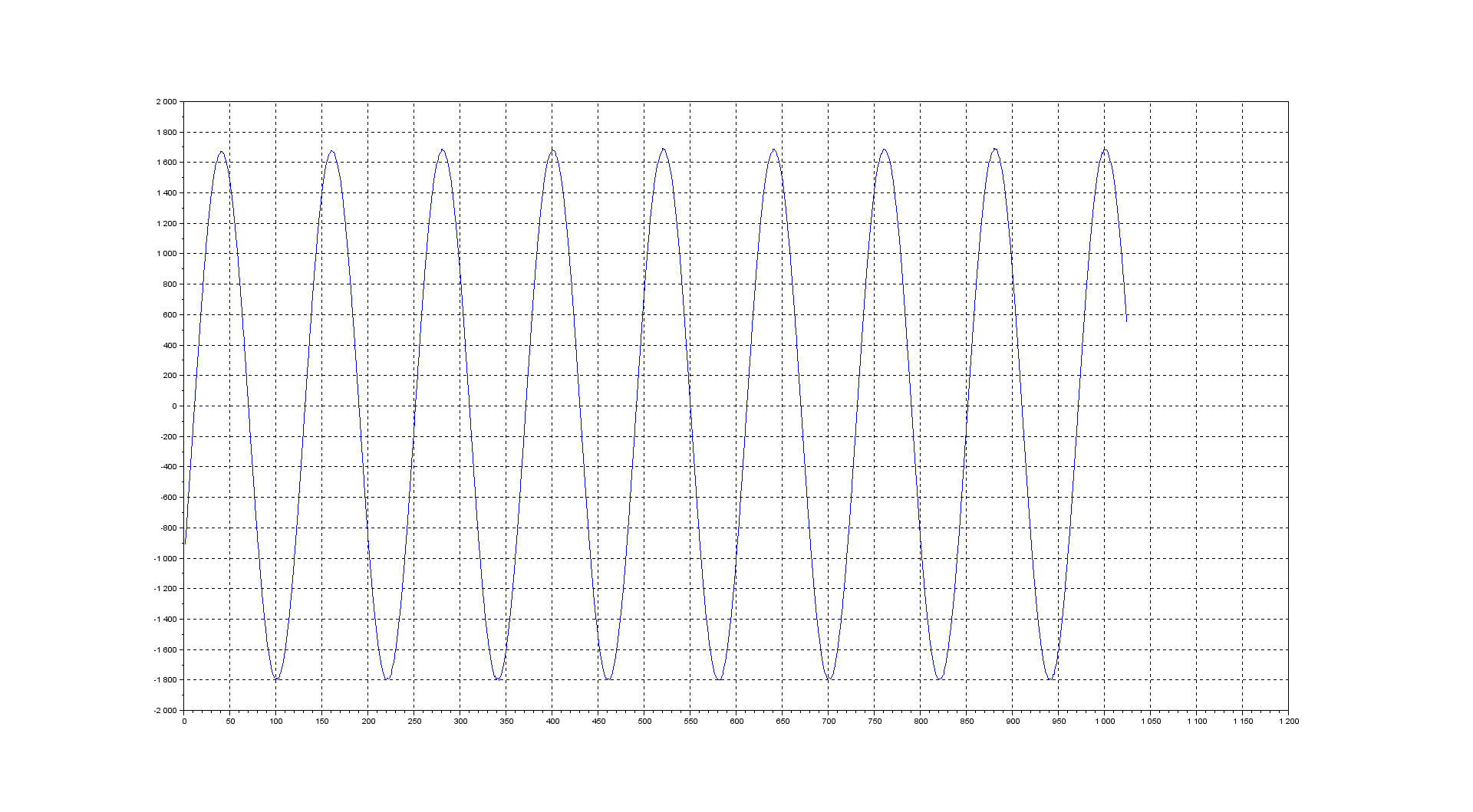

sooo das mittagspausen ergebnis... die adcs rennen interleaved bei
12msps@12bit.
das ergebnis ist angehängt...
plot(20*log10(abs(fft(foo(:,2)-mean(foo(:,2))))+1e-100))
plot((foo(:,2)-mean(foo(:,2))))
scheint sich ganz gut übertakten zu lassen der f4 (240Mhz clock).. hätte
ich nicht gedacht. (6bit single channel wären dann 6,7msps)
das testsignal kommt von einem dsox3024a 100kHz 2,5Vpp mit 1.5V offset
73
von Torsten C. (torsten_c) Benutzerseite
> 12msps@12bit.
cool.
Bei der Rechnung komme ich noch gedanklich nicht ganz mit.
Welche ADCs hast Du jetzt genommen und wie angeschlossen? Oder hast Du
die integrierten ADCs aus dem µC genommen?
Ich würde mir auf Lochraster o.ä. auch gern ein Exemplar nachbauen, um
es parallel weiter zu entwickeln.
Hans schrieb:
> also nur langsames usb.
12 Mbit/s sind aber immer noch mehr als 115 Kbit/s mit virtuellem
com-port.
von Hans (Gast)
240MHz sysclk => /2 => APB2 block /2 => adc-convertion-clk
6bit brauchen 9 clkcs=> 60/9=6.67MSPS
8bit =>5.54
10bit=>4.6
12bit=>4msps
beim interleaving dauert es nach dem samplen 2 clks damit der ADC zum
convertieren anfängt. daher 3clks sampling+2=5; lässt man das alle 3
hintereinander tun dauert es 15 => es wird drei mal so schnell  =>
12msps
hoffe das ist so verständlich... sonst nachzulesen im ref-man kapitel
11.7 und 11.9.3 ...
ADCs habe ich (vorerst) die internen genommen.

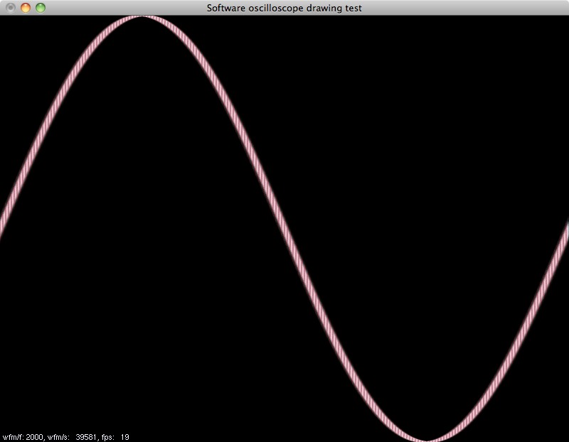

Ich habe mal etwas in OpenGL zusammen gehackt. Alles, was keine
hardwarebeschleunigten Routinen verwendet, scheint mir ungeeignet zum
zeichnen der Waveforms.
Auch sonst findet sich nicht viel an Projekten:
- xoscope: GTK, Soundkarte, schein seit 2009 nicht weiter entwickelt zu
werden
- Osqoop: Qt, Software-Rendering, Soundkarten-Schiene, keine commits
seit 2011
- glScope, SilleScope: OpenGL Rendering, Soundkarten-Schiene, eher Demos

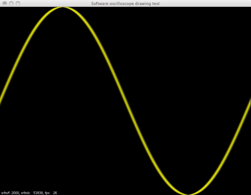

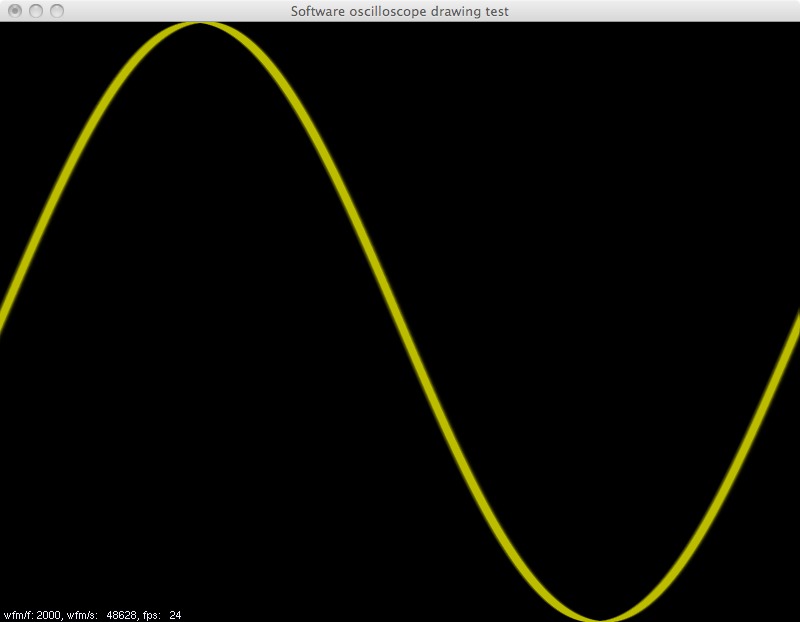

Da ich wissen wollte, welche Performance ich von OpenGL-Rendering
erwarten kann, habe ich da mal ein kleines Mockup gemacht. Bei 25 fps
bekomme ich ca. 50k wfm/s, bei  1600 Samples/Waveform mit Ach und Krach
auf meiner 4 Generationen (?) alten NVIDIA GeForce 320M hin (so_1600).
Natürlich mit Alpha-Blending und Multisampling damit das Auge auch was
davon hat. Die Signaldaten erzeuge ich immer neu und lasse die
Prozessorlast mal für die Datenaufbereitung bei "echten" Daten stehen.
Natürlich rechne ich einen kleinen normalverteilten Phasen-Jitter ein,
damit das digital phosphor aus etwas zu tun hat.

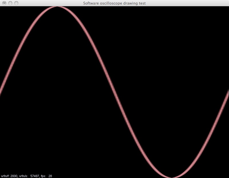

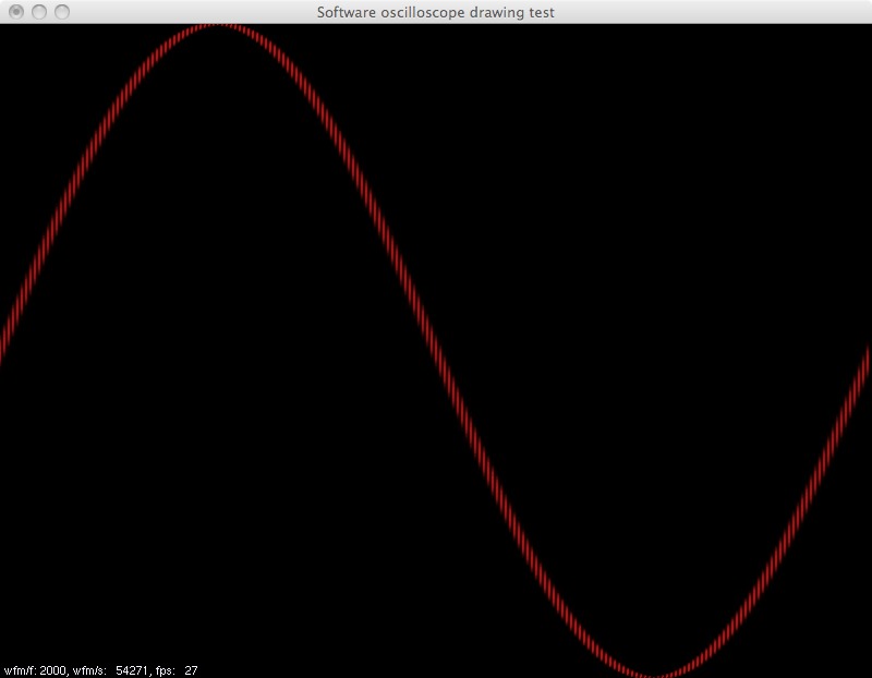

Dann habe ich das Ganze mal auf 400 Samples/Waveform reduziert und das
sieht noch verträglich aus (so_400, angepasste intensity). Da sind mir
nun die Lücken zu groß, also muss interpoliert werden. Also mal eine
kleine sinc-Routine (FFT, zero padding, iFFT) zusammengefummelt (fftw)
geschrieben und getestet (so_200_sinc_2). Die "normalen" Daten sind rot
und die Interpolierten blau - man sieht schön die interpolierten Werte
in den Zwischenräumen der echten Samples. Zum Vergleich (so_200) ohne
die Interpolierten Werte. 4-fach Oversampling sieht zwar auch schön aus,
aber die Performance geht 5 fps in den Keller (so_200_sinc_4).

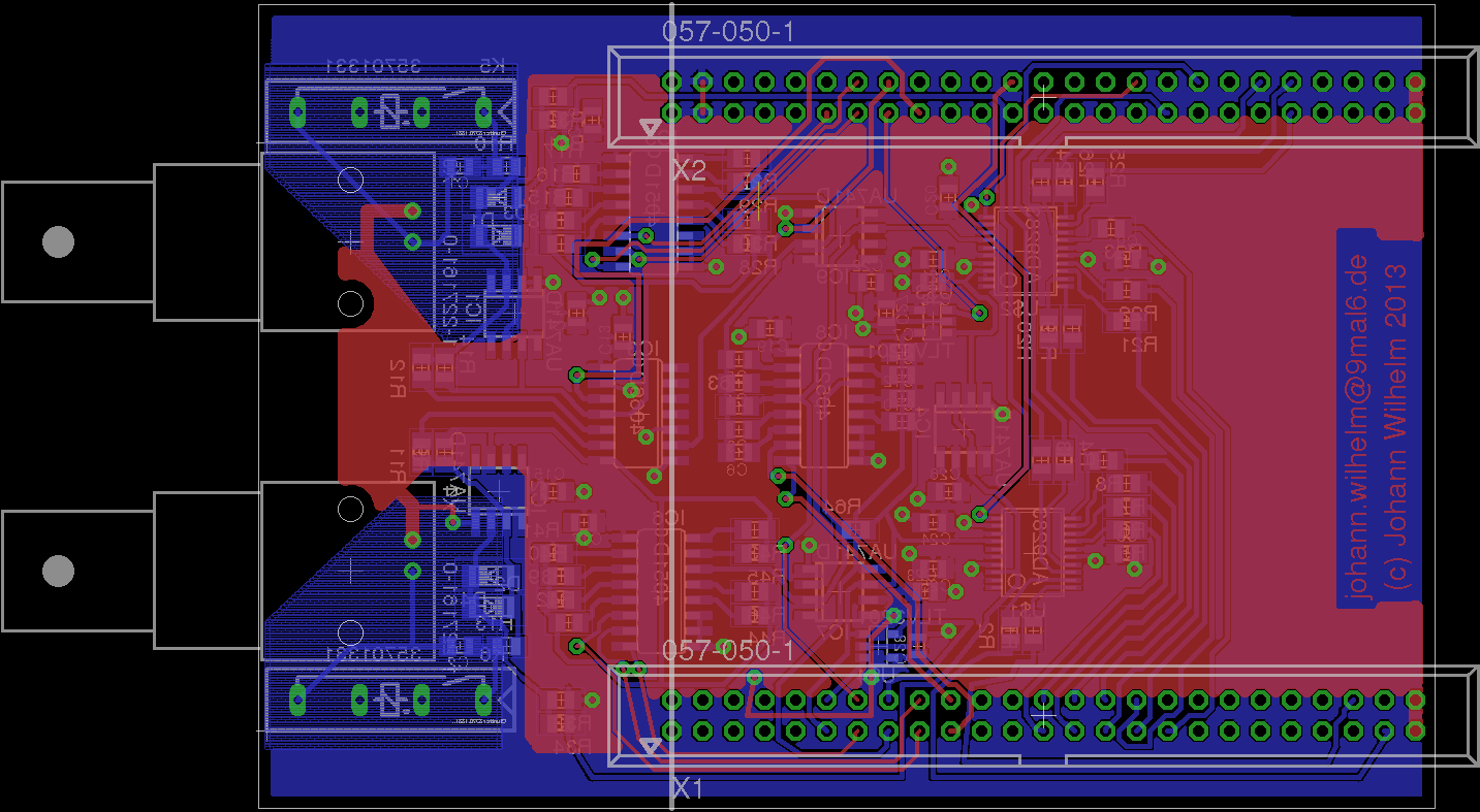

von Hans W. (Firma: Wilhelm.Consulting) (hans-)
schaut nett aus :)
du kannst übrigends direkt aus der Qt heraus mit opengl widgets zeichnen
... QGLWidget scheint dafür da zu sein.. in kombination mit dem
QtCreator hat man eine recht nette rapid-prototype-umgebung...
bastle grad an einem discovery shield für 1x 100msps oder 2x 50...
garnicht leicht 2 seitig zu routen wenn man 4+ gewohnt ist und +-5V +
ground layer bräuchte ... naja platzmäßig schauts noch gut aus... wobei
mir noch was zum triggern, -5V erzeugung, variable tiefpässe und ein
usb2 phy fehlen... größe ist genau die des discoverys...
wird auf jedenfall doppelseitig bestückt sein wenns fertig ist...
opvs usw sind alles standard footprints.. also alles was so wie ein 741
oder 324 ist, sollte verwendbar sein.. mit den einschrängungen des
jeweiligen derivats natürlich... zusätzlich werde ich versuchen die
internen ADCs auch dranzuhängen.. damit ist dann auch 12bit high-res
möglich :)
73
Ok. 100MSa/s ist ja ganz brauchbar. Hast du einen (vorläufigen)
Schaltplan den du zeigen möchtest?
Ui. Willst du das wirklich auf 2 Layern machen? Wie groß wäre denn das
Shield, damit man mal rechnen kann, was der Preisunterschied zwischen 2-
und 4-Layern bei Einzelfertigung wäre.
> wobei
Erfinde das Rad nicht neu - geh kopieren [2][3][4]. Alleine die
entsprechende Evaluation der einzelnen Lösungen (falls überhaupt
umgesetzt) dürfte lange genug dauern. Vielleicht bieten entsprechende
Hersteller (TI?) auch schon Designvorschläge.
Ich denke der F407 hat die PHY on-chip? Oder meinst du für die
opto-isolation?
Das ist ja egal - oder strebst du eine Serienfertigung an?

sorry, aber ich habe svn hassen gelernt... mercurial hab ich am
shared-webspace rennen würde... alternativ kommt in absehbarer zeit noch
git auf meinen heimserver oder vps.. da bin ich noch unentschlossen...
der qtcreator ist zum debuggen und gui-designen ziemlich brauchbar.
das mit der gui sehe ich ähnlich... aber zuerst muss das sampling rennen
der "shield" hat genau die abmessungen des discoverys.. also 66x97mm
nachdem ich jetzt erstmal nur meine theorie ausprobieren will, sind mir
4-layer derzeit zu häftig... außerdem will ich das dann nicht mehr mit
eagle routen... und bei uns in der firma hat die IT wieder mal das
mentor update vermurkst => warten bis ich wieder ein lauffähiges pads
bekomm...
der controller hat einen fullspeed-phy on-chip. der hat aber einige
einschränkungen und kann nur 12mbit/s. hab mir das mit dem externen
angeschaut... das wird unter 4-layer nix...
ein erster layout/schematic vorschlag kommt später am abend... ein
bisserl fehlt noch...
Da würde die 4-Layer-Platine ~35€ beim Jakob hier aus dem Forum kosten.
Ok. Verständlich. Hast du schon mal HighSpeed USB geroutet? Auch auf
Duallayer? Funktioniert das mit der Impedanzanpassung?
> bekomm...
Ja, ich hab's gerade gelesen. Warum die das gemacht haben, soll mir ein
Rätsel bleiben. Kostet eine HS-PHY so viel mehr?
Der Vorteil einer externen PHY ist, dass man gleich die opto-isolation
mit rein designen kann. Wer die nicht will, kann ja dann die Pads
brücken, o.Ä.
Keinen Stress.

solver einmal H über dem pcb aus (irgendwie komm ich in letzter zeit
nicht dazu die layout daten in den simulator einfließen zu lassen).
klar, werde ich keine vernünftige aussage über abstrahlung bei 100MHz+
treffen können, aber grundsätzliche designfehler sollte man sofort
erkennen.
da einfach und halbwegs gut dokumentiert habe ich mir einmal einen 34063
modelliert ... die schaltungen im datenblatt sind für 25khz
dimensioniert.. das liese sich mit 12Msps meiner meinung schon halb
darstellen...128kb sampling buffer sind halt gerade mal 1ms sampling
zeit bei 100msps...
naja vllt überdenke ich das eh noch komplett und bau ein hartes filter
bei 10mhz ein... dann gibts nur eine sampling frequenz... würd das
layout wesentlich schöner/übersichtlicher machen.
73
wie versprochen pcb und schematic... wobei beides noch fertig ist.. eher
mal um zu schaun ob sich sowas vom platz überhaupt ausgeht...pinning am
stecker ist auch noch nicht verifiziert.
kurze beschreibung was ich mir gedacht habe:
ac/dc kopplung -> 1:1/10:1 für Messbereich, 1Meg impedanz und buffer ->
PGA diskret mit variablem tiefpass -> ADC
das ganze noch gespickt mit trigger für comparator.
73
