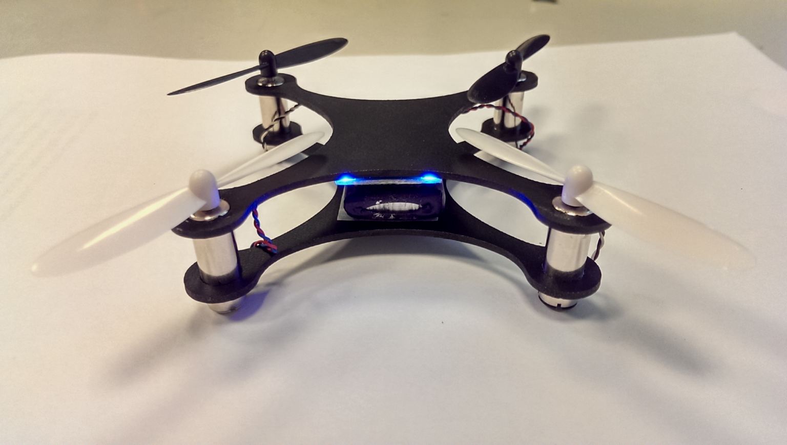

#3488511

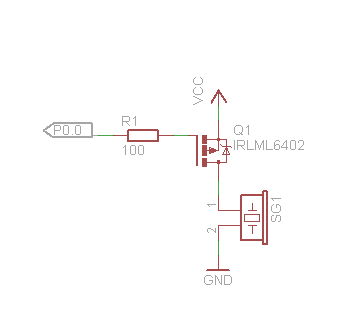

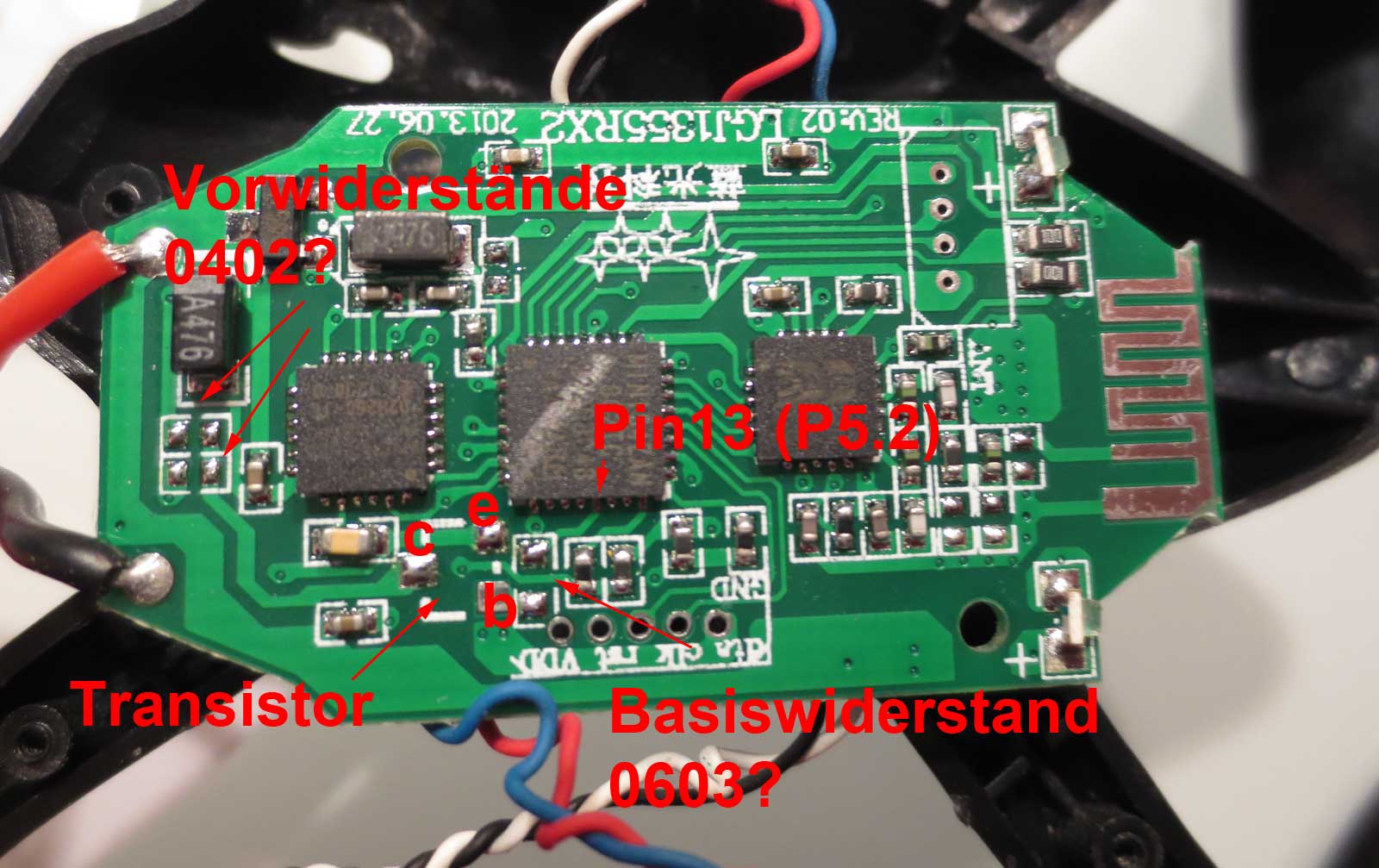

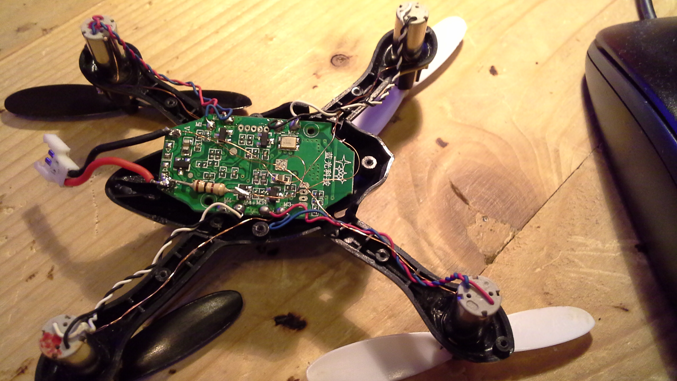

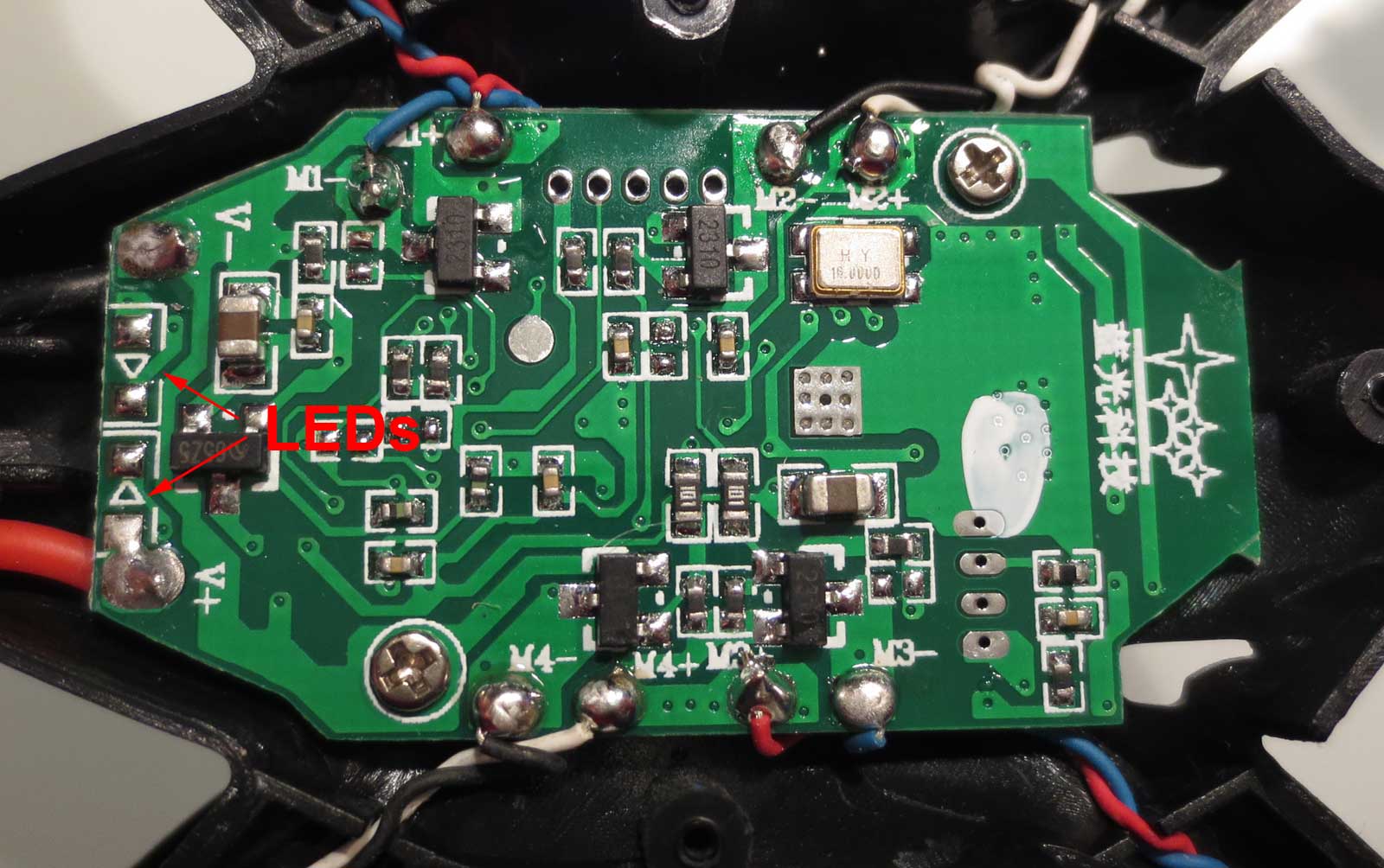

Oh Tannenbaum Ich habe einen pnp an dem - der blauen led gemacht die wießen led mit 100ohm an den Akku, die roten und gelben blinken wenn der akku leer ist und die weißen leuchten dauerhaft
#3488529
Turbonator schrieb: > Oh Tannenbaum > Ich habe einen pnp an dem - der blauen led gemacht die wießen led mit > 100ohm an den Akku, die roten und gelben blinken wenn der akku leer ist > und die weißen leuchten dauerhaft Gratuliere zum Projekt und zur Orthografie.
#3488549
Danke die farbigen leds haben keinen vorwiederstandt
#3488771
Turbonator schrieb: > Danke die farbigen leds haben keinen vorwiederstandt VORW-(I)-DERSTAN-(D) Turbonator schrieb: > 100ohm an den Akku, die roten und gelben blinken wenn der akku leer ist > und die weißen leuchten dauerhaft Schick! Gefällt mir. Wie hast Du das ganze verkabelt?

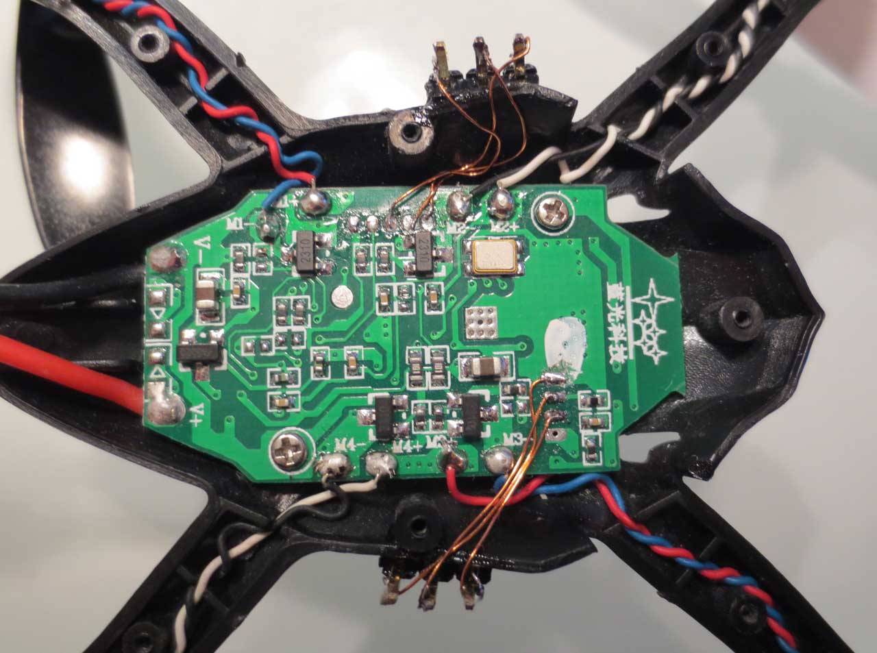

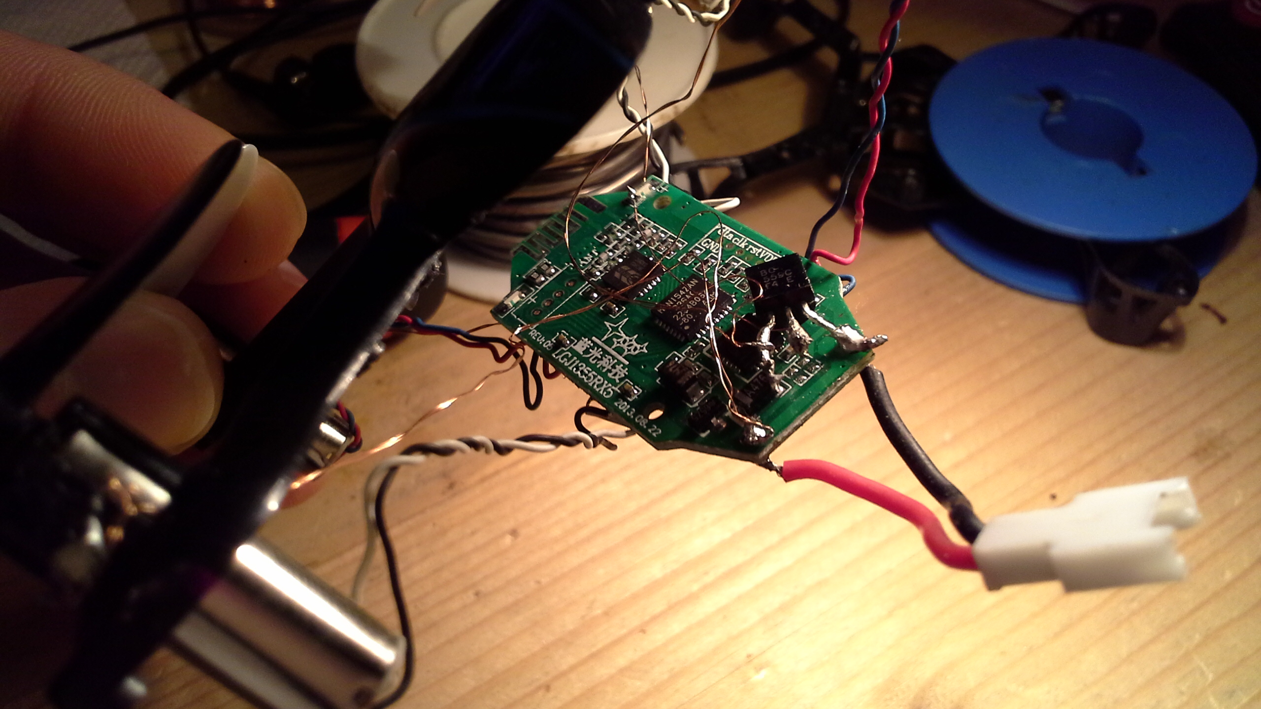

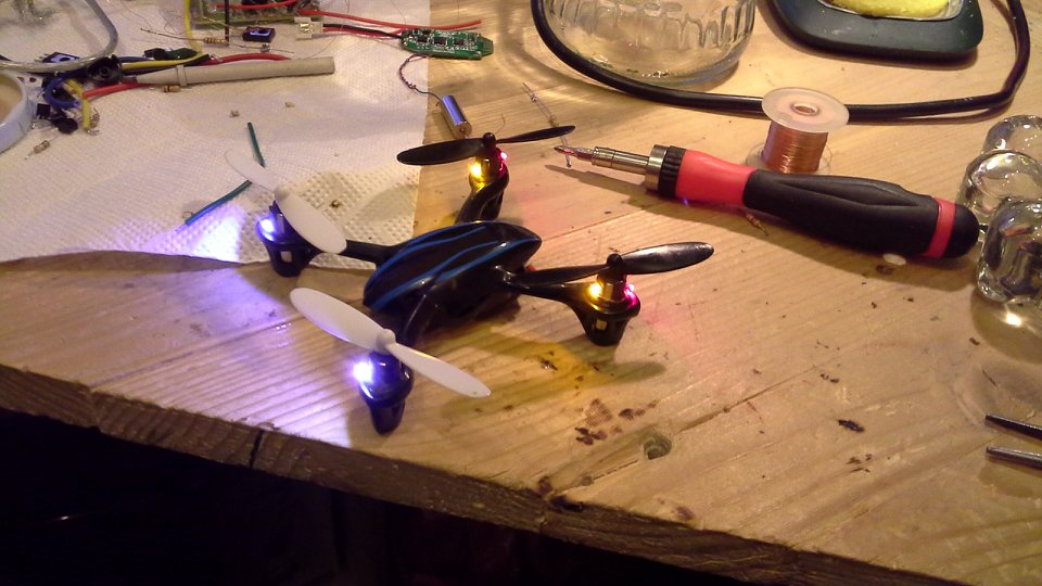

#3489298

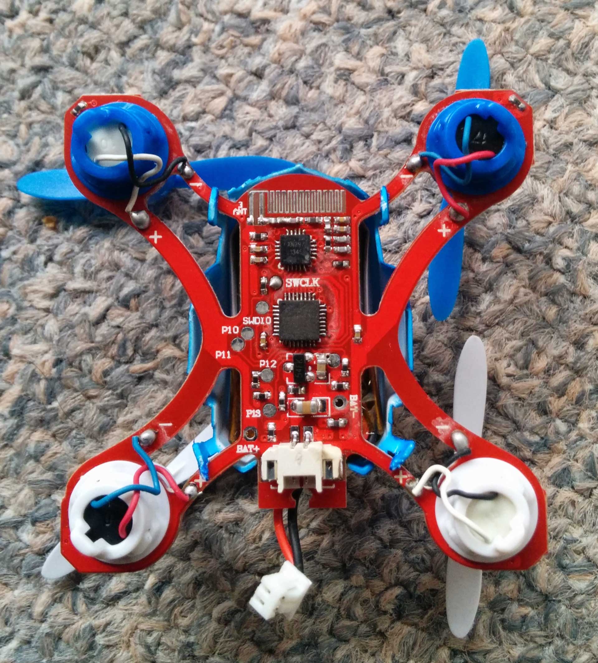

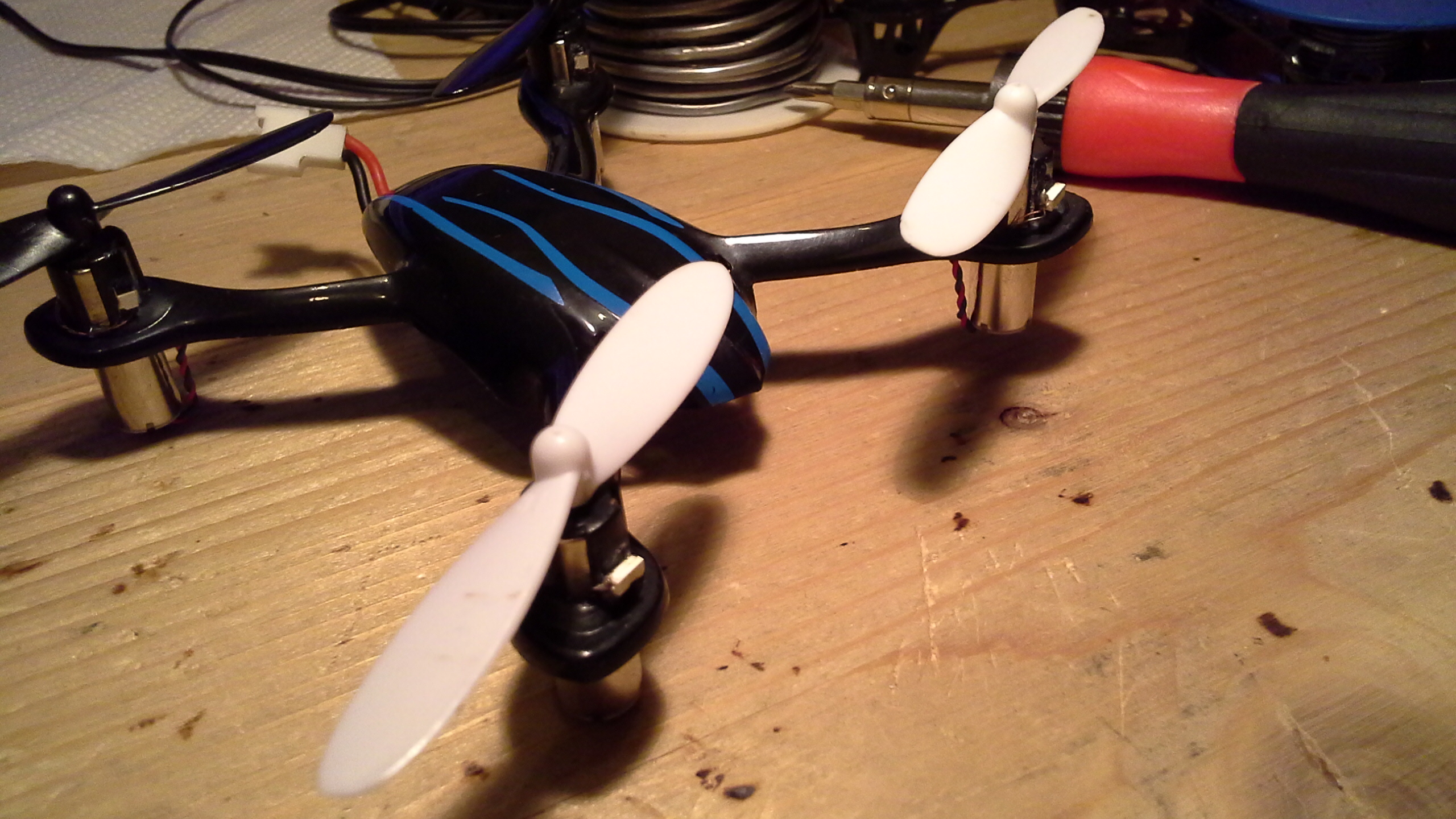

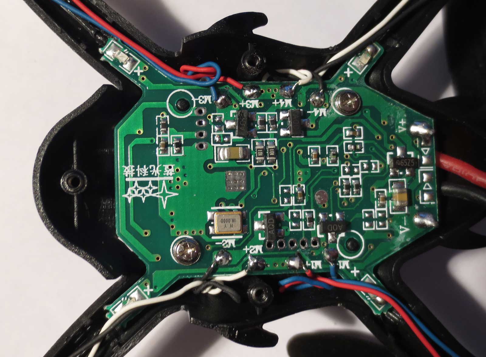

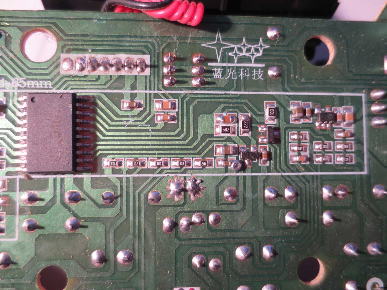

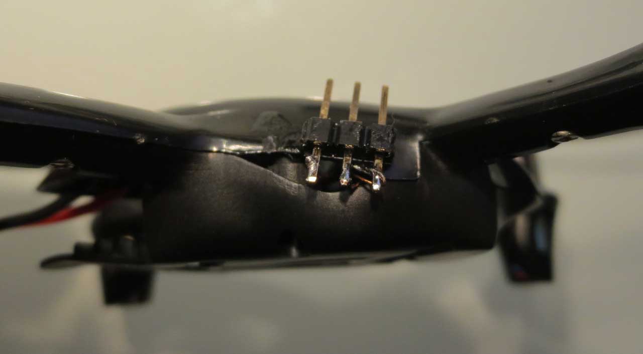

Mit Kupferlackdraht ,durch die schlitze der Motorhalterung die obere Seite an der auch die Platine hängt. Ich hatte leider keine SMD Widerstände und Transistoren das sieht komisch aus ^^ bc559c Angriff der Monsterbauteile! Das sieht schon ziemlich extrem aus :)
#3489303
Bitte nicht aufregen wegen den unsauberen löt arbeiten das ist zur zeit mein Lötkolben Sieht richtig gut aus. Eventuelle mach ich das bei meinem auch. Tim schrieb: > Angriff der Monsterbauteile! Das sieht schon ziemlich extrem aus :) Und der riesen Bilder. Turbonator schrieb: > Bitte nicht aufregen wegen den unsauberen löt arbeiten das ist zur zeit > mein Lötkolben Falsches Bild erwischt? Ich dachte du willst ein Bild von deinem Lötkolben zeigen =).

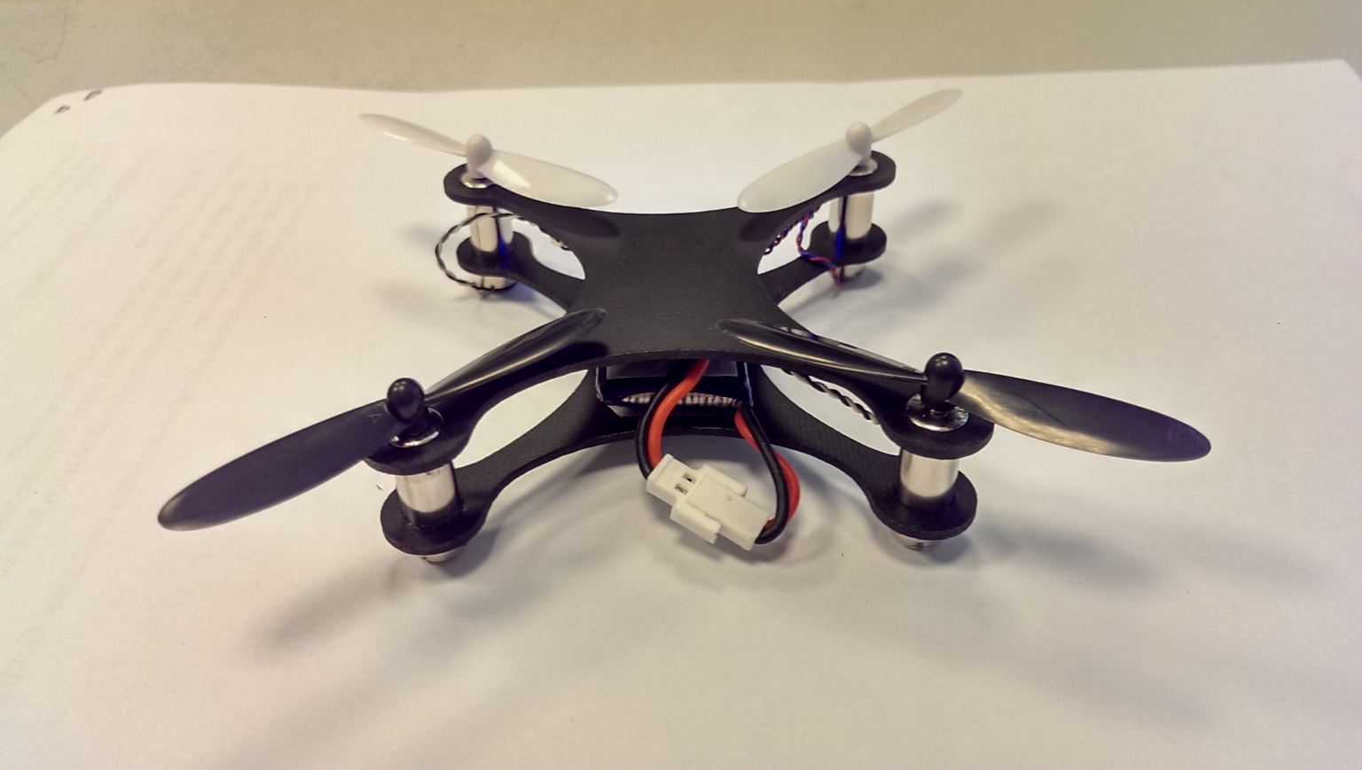

#3489314
haha Das ist schlecht mit den großen Bildern und war auch nicht meine Absicht wieso sind die Bilder kleiner wenn ich die direkt vom Handy hochlade und so groß wenn ich das Handy am pc und mit dem pc hochlade ? "We are the THT. You will be assimilated. Resistance is futile."

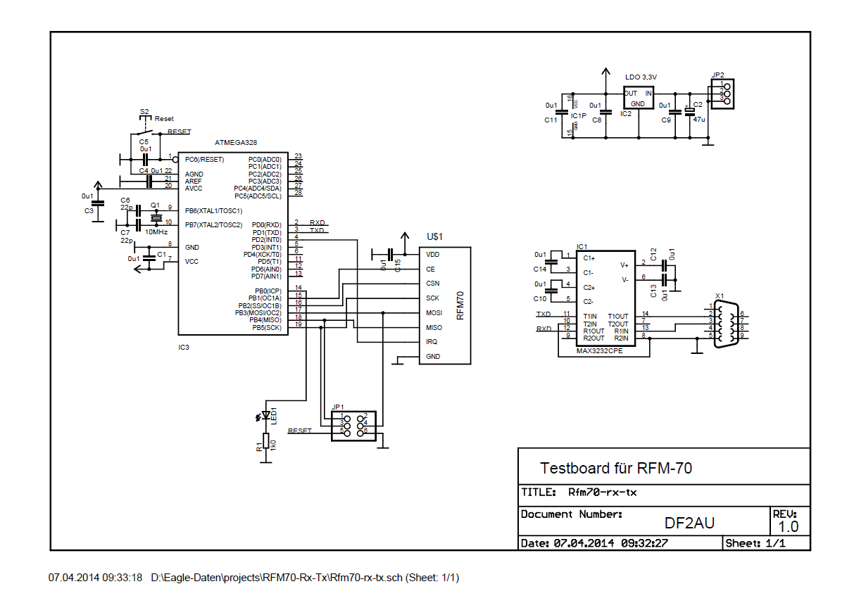

2m reichen auch... nur halt bissel Platz nach unten.. Hallo Leute, ich wollte mich an einem Empfänger für die Fernbedienung versuchen und nach viel studieren hab ich inzwischen gefunden, dass das BIND-Paket wohl auf Kanal 8 übertragen wird. Zumindest initialisiert die Deviation Firmware den RF_CH auf 8. Jetzt kommts aber. Ich erhalte vielleicht alle paar Minuten ein Paket aber immer mit einer anderen TX_ID Weiß vielleicht jemand woran das liegen kann? Probehalber hab ich das mit dem Arduino probiert.
der Output sieht so aus
da ist schonmal zwischen den ersten beiden Paketen ein Unterschied in der Adresse. Wenn ich Fernbedienung und Arduino neu starte kommt auch mal was anderes
Konfiguration:
Vielleicht weiß jemand Rat Channel hopping berücksichtigt? Beitrag "Re: Hackbarer(?) 21 EUR Quadcopter" Hallo Danke schonmal für die Antwort, vorerst noch nicht, ich hab mich auf [1] verlassen und dachte ich könnte auch auf konstantem Kanal "bereits etliche Datenpackete pro Sekunde empfanden". [1] https://github.com/hackocopter/Documentation/tree/master/RemoteControl/Receiver-Test Christopher B. schrieb: > Hallo Danke schonmal für die Antwort, > > vorerst noch nicht, ich hab mich auf [1] verlassen und dachte ich könnte > auch auf konstantem Kanal "bereits etliche Datenpackete pro Sekunde > empfanden". > Hallo Christopher, das war bei mir so, aber auch nicht auf allen Kanälen. Außerdem hängt das Channelhopping ja auch von der ID der Fernbedienung ab. Das Schema kann bei Dir also ein anderes sein. Später im Thread kommen ja auch noch einige Beträge zur Dekodierung des Funkschemas aus den SPI-Daten, die meinem Versuch etwas widersprechen. Hallo, danke an Tim und Helmut für die Antworten, aber der Fehler lag ganz wo anders. Ich habe ja (leider) diese Mirf Lib vom Arduino benutzt und da kommt dieses
was mir leider das Bit CRCO löscht. Nachdem ich dass dann manuell wieder gesetzt habe, hat es auf Anhieb funktioniert. Das Frequenzhopping ist nun auch drin, aber richtig flüssig läuft das noch nicht. Es gibt immer wieder Sekunden in denen gar nichts ankommt. In manchen Sekunden kommen 3-4 Pakete. Aber es sollte eigentlich viel mehr sein, oder? Die ID meiner Fernbedienung ist 0x30 0x13 0xD8 Tabelle ist dementsprechend die dritte und das Inkrement ist 6. Damit komm ich auf folgende Kanäle: [28 2d 1d 3f 3a 2e 31 23 1e 2d 27 3e 16 2c 26 25] LG Christopher Christopher B. schrieb: > Die ID meiner Fernbedienung ist 0x30 0x13 0xD8 > Tabelle ist dementsprechend die dritte und das Inkrement ist 6. Damit > komm ich auf folgende Kanäle: komme auf das gleiche Ergebnis
Das könnte natürlich auch an der gleichen Quelle der Beschreibung u/o Software liegen. Die Zeit zwischen zwei Reads war so um die 8 ms, lange Pausen sind mir nicht aufgefallen. Meine FB nennt sich jd385. Mal ein Zwischenstand. Hier ist die neu geordnete Dokumentation: https://github.com/hackocopter/JD385_Documentation Hier die Anleitung zum Flashen mit ST-Link: https://github.com/hackocopter/JD385_Documentation/tree/master/Quad%20Firmware%20Flashing Hallo mal ein kleines Update von mir. Also ich hab mal den Logic Analyzer an die Fernbedienung gehangen und hab dadurch die Belegung des verbauten Funkmoduls in der Fernbedienung (meine heißt übrigens auch JD-385) herausfinden können. Vorher hatte ich nach diesem Modul gesucht aber nichts gefunden. Habe Bilder davon und werde die noch beschriften und dann teilen. Jedenfalls was beim Sniffen herausgekommen ist, ist, dass die Fernbedienung genau die Kanäle einstellt die wir hier errechnet haben. Soweit hat also alles gepasst. Bloß hat die Ausgabe auf der Schnittstelle zum PC offenbar solange gedauert dass ich zwischendrin Pakete (mindestens 2) nicht bekommen habe und so nicht weitergehoppt wurde. Außerdem hab ich den Ort beim testen gewechselt. Ich war vorher wohl in einer von WLAN vereuchten Umgebung. Dadurch bin ich aber auf eine Idee gekommen. Ich hoppe immer sobald ich ein gültiges Paket empfangen habe. Das nächste Paket auf der neuen Frequenz müsste in etwa 16ms kommen. Wenn ich nach 20ms kein neues Paket empfange, dann wechsel ich auf den nächsten Kanal, weil ich davon ausgehe, dass der derzeitige gestört ist. lg Christopher Gibt es das Teil auch ab 25€ bei ebay? http://www.ebay.de/itm/MINI-Quadcopter-6-axis-2-4ghz-4-Kanal-Gyro-UFO-RC-Hubschrauber-Helikopter-/200997651082?pt=RC_Modellbau&var=&hash=item2ecc64c28a /MINI Quadcopter 6 axis 2,4ghz 4 Kanal Gyro UFO RC Hubschrauber Helikopter/ Ist das der Gleiche oder ein sehr ähnliches Modell? Bin ein Noob, habe davon keine Ahnung. Gruß Fabian

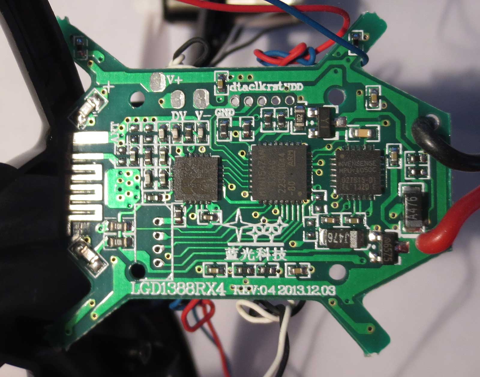

#3585126

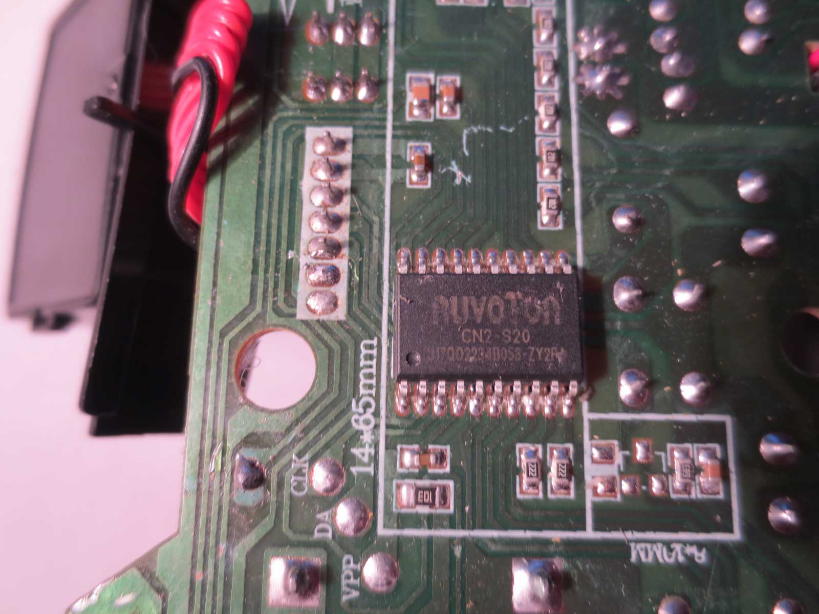

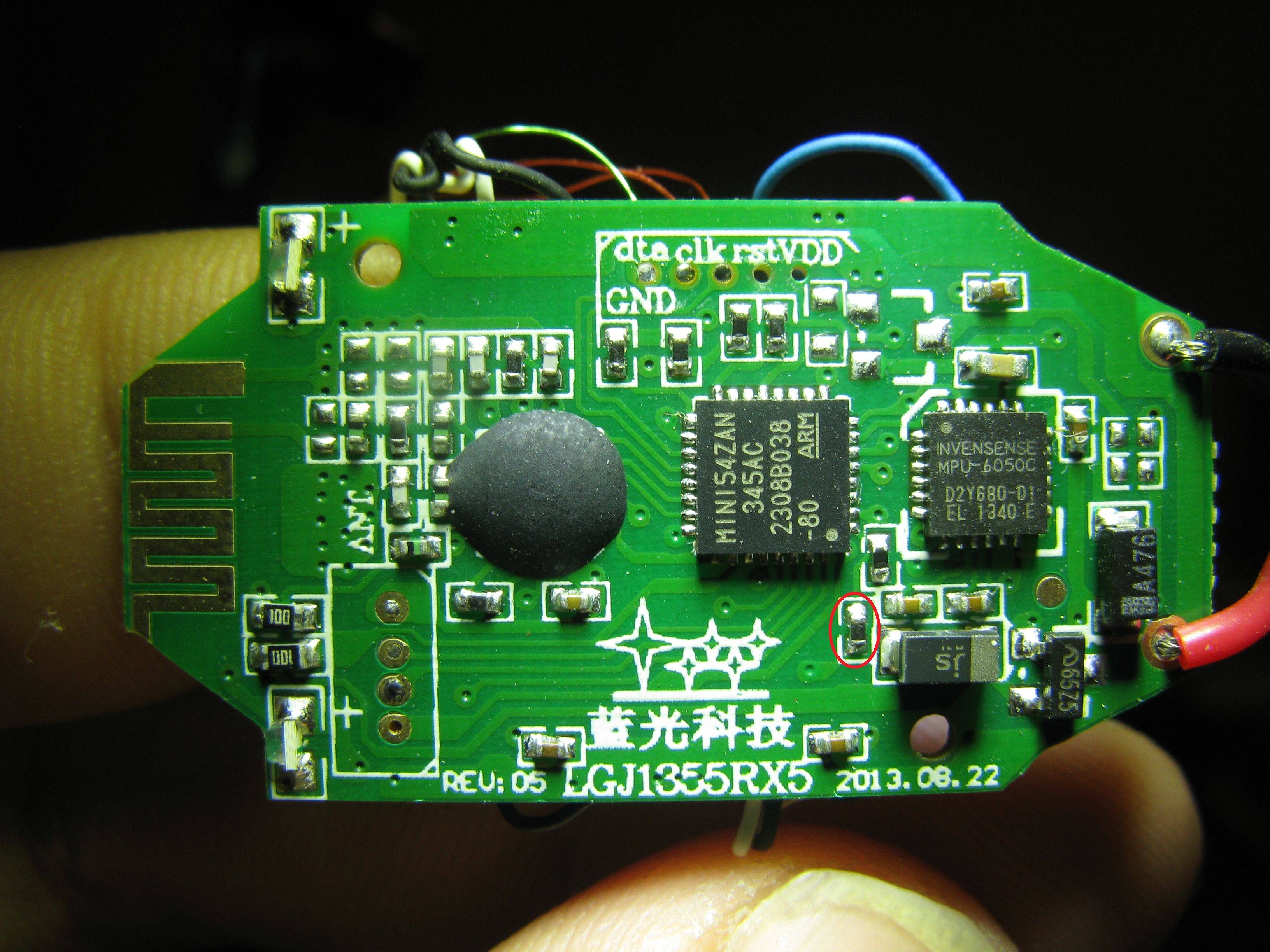

Hier mal eine Zusammenfassung nach meinem Verständnis - ARM CPU muss erst gelöscht/unlocked werden, damit neue Firmware übertragen werden kann - Original-Programmieradapter und Klone können diesen erase-Vorgang von Haus aus, sind aber hier nur zur Analyse genutzt worden: - es geht auch mit SWD Interfaces wie ST-Link, setzt aber eine bestimmte Kommandosequenz voraus - diese Sequenz lässt sich mit manchen IDEs durchführen - es gibt eine Minimalsoftware für die kostenlose, codegrößenbegrenzte KEIL µVision IDE (legacy device support erforderlich wg. Umstellung), die LEDs blinken lässt - Anleitung und Minimalsoftware s.u. - es gibt Flug-Software für ähnliche Hardware, aber die meisten Projekte setzen größere Controller mit mehr Programmspeicherplatz ein - es gibt also noch keine fliegende Alternativ-Firmware - das Funk-Protokoll der Fernbedienung ist weitestgehend entschlüsselt und ist ähnlich zu internet-bekannten Spielzeugen -- Sender-Code existiert -- Empfänger-Code in Arbeit - der enthusiastisch angelegte Wiki-Artikel http://www.mikrocontroller.net/articles/Hack-O-Copter ist weitestgehend informationslos - cpldcpu hat seine ganze Arbeit unter https://github.com/hackocopter/ dokumentiert - das Interesse hat nachgelassen, da die original-Firmware offenbar gut funktioniert und das Gerät für Erweiterungen nur wenig Raum bzw. Schub bietet - Vorgehen für offene Flug-Software: Beitrag "Re: Hackbarer(?) 21 EUR Quadcopter" - die Ladeschaltung begrenzt nur den Ladestrom (Spannungsabhängig) und basiert auf der integrierten Sicherheitsabschaltung des Akkus Info schrieb: > -- Sender-Code existiert Es gibt Code (Deviation), der die Funktionen des Senders nachbilden kann, der aber für andere Hardware geschrieben wurde. Für den originalen Sender gibt es keinen Code. > -- Empfänger-Code in Arbeit Das ist sehr optimistisch ausgedrückt. Es gibt Ansätze und noch Probleme. > - das Interesse hat nachgelassen, da die original-Firmware offenbar gut > funktioniert und das Gerät für Erweiterungen nur wenig Raum bzw. Schub > bietet Die vorhandene Firmware ist sehr verbesserungswürdig. Die gängigen Boards für größere Copter (KK, Multi-2 usw) bieten auch nur wenig mehr Resourcen. Der Prozessor reicht schon hin. Das größere Problem ist die Hardware. Das Ding ist einfach zu klein und zu schwach, um es im Freien zu fliegen (in 10m Höhe sieht man nicht mehr, wo vorn und hinten ist und eine leichte Bö versetzt den Copter in Sekundenschnelle um 50m). Und im Innenraum hat man meist nicht genug Platz. Wer wohnt schon in einer Turnhalle? Für einen Flip sollte man 2m Luft in alle Richtungen haben... > - die Ladeschaltung begrenzt nur den Ladestrom (Spannungsabhängig) und > basiert auf der integrierten Sicherheitsabschaltung des Akkus Der Akku hat keine Sicherheitsschaltung. Die Ladeschaltung begrenzt Strom und Spannung und funktioniert erstaunlich gut. Aber das Ding macht Spaß, mehr als die kleinen Koax-Helis, die sind einfach viel zu stabil :-) Mal wieder etwas zum Nachdenken/Diskutieren: Das Hüpfmuster des Senders passte nach ersten Messungen nicht zur Theorie. Es erschienen deutlich mehr Kanäle als die erwarteten 16. Und bei den erwarteten Kanälen war kein Maximum in der Verteilung. Tim hat vor Monaten das auch festgestellt. Ich habe nun mal einen Logik Analysator an die Pins des HF Moduls gehängt und den Verkehr mitgeschrieben. Es ist in schöner Folge alle 4ms "lese Status, lösche Tx-Interrupt Flag, setze Kanal, sende Packet, große Pause". Und die geschriebenen Kanal Nummern passen exakt zu den erwarteten 16 Werten (die übrigens nicht immer 16 verschiedene sein müssen). Muss man nun folgern, dass der Empfänger viel Müll hört (aber richtig! CRC passt!)? Was bedeutet das für die Bindung Phase? Kanal 8 wird mitnichten immer verwendet. Beim Binding mittels Kanal 8 leben wir von Schmutzeffekten? Fakt ist, dass es funktioniert. Als Ingenieur rollen sich mir aber momentan die Fußnägel hoch. Georg G. schrieb: > Was bedeutet das für die Bindung Phase? Kanal 8 wird mitnichten immer > verwendet. Beim Binding mittels Kanal 8 leben wir von Schmutzeffekten? Hallo Georg, grundsätzlich stimme ich dir da zu, aber weiter oben sieht man meine Kanalliste und da ist Kanal 8 nicht mit drin. Trotzdem stellt meine Fernbedienung beim Start erstmal Kanal 8 ein. Aber da werden dann auch nur zwei Pakete gesendet. lg Christopher B. schrieb: > Trotzdem stellt meine > Fernbedienung beim Start erstmal Kanal 8 ein. Aber da werden dann auch > nur zwei Pakete gesendet. Dann hast du eine andere Fernbedienung als ich (JD-385). Auf Kanal 8 kommt nur 1 Paket, das auch nicht das Bind-Flag gesetzt hat. Dieses Paket hat offensichtlich keinen Sinn, man kann es weglassen. Ich hänge die komplette etwas kommentierte Initialisierung meines Senders an (Analyser am SPI Port). Man sieht Abweichungen vom Beken Datenblatt. Ich gehe mal davon aus, dass viele Dinge im Code "historisch gewachsen" sind. Der Sender streut offenbar breit und man kann auf Kanal 8 zuverlässig empfangen, obwohl dort nicht gesendet wird. Im Prinzip reicht ja ein Paket und man kann auf die Tabelle synchronisieren. Dann muss ich mir wohl mal einige N79E814 besorgen oder einen Adapter für einen ATMega bauen. Den originalen Chip möchte ich (noch) nicht löschen. Schliesslich will ich ja ab und an mal spielen :-) Das passt auf jeden Fall zu meinen Ergebnissen. Wobei ich immer noch nicht recht glauben mag, dass es an fehlender Trennschärfe liegt. Es kann natürlich sein, dass das Signal auf den Nachbarkanälen sehr schwach ist und man es nur deswegen empfängt weil die Distanz gering ist und auf dem Kanal kein Sender ist. Georg, wenn Du willst kann ich Dir eine FB oder deren Innerein gegen Porto überlassen. Bei mir haben sich ein paar Angesammelt :) Ich habe mal versucht, das Protokoll der FB in Prosa zu fassen. Fragen, Ergänzungen und Korrekturen bitte per p-Mail an mich.

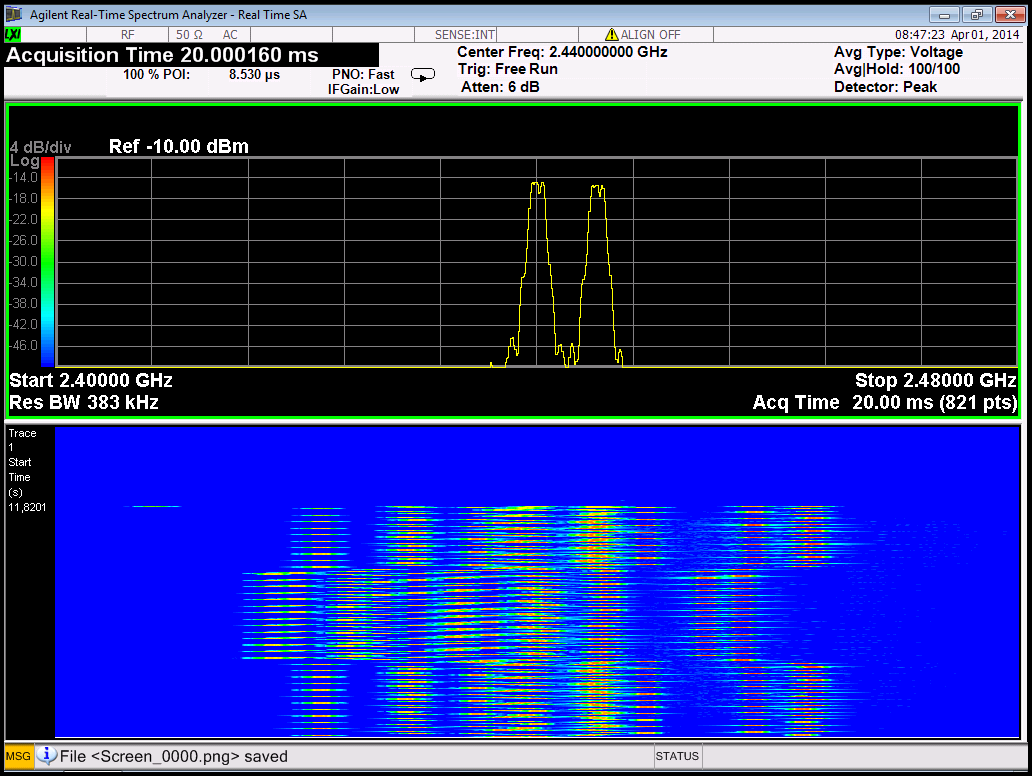

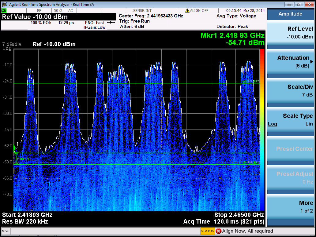

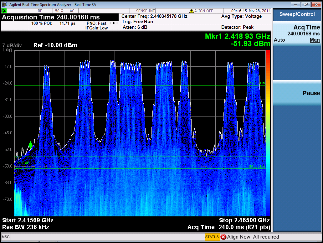

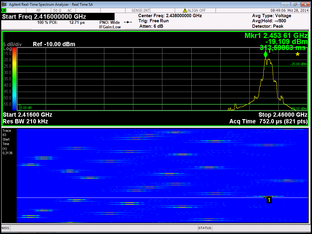

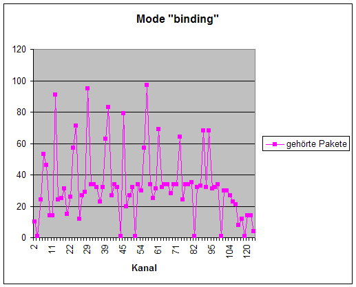

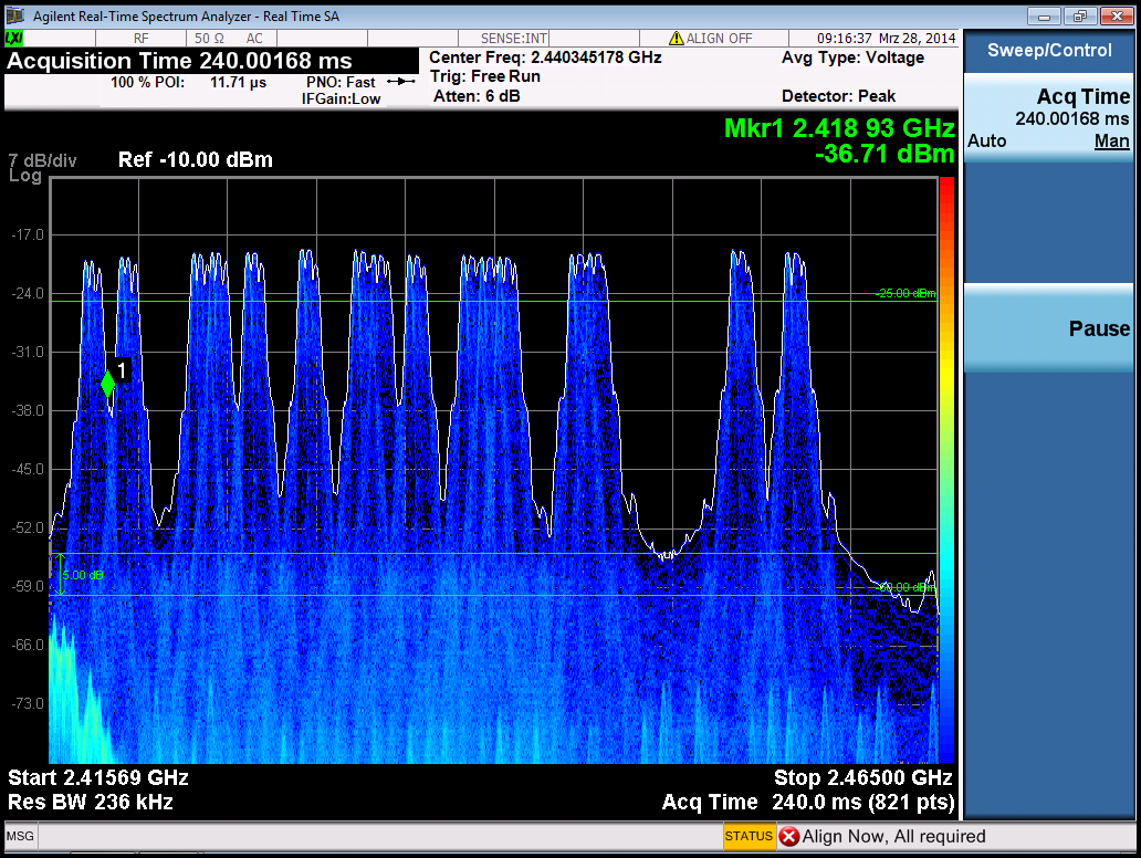

Ich habe mal das kleine Spielzeug neben das große Spielzeug gestellt. Die belegten Kanäle (und wahrscheinlich auch die gesendeten Daten) ändern sich je nach Betriebsmodus: * direkt nach dem Einschalten (modus_ein) * Hebel ganz nach oben gedrückt (hobel_oben) * synchronisiert (modus_normal) Ob wirklich synchronisiert wurde, kann die Fernbedienung nicht wissen, da der Rückkanal fehlt, aber sie piept trotzdem :-) Den synchronisierten Modus habe ich nochmal näher untersucht. Man erkennt, das die einzelnen Frequenzen zyklisch durchlaufen werden. Ein Zyklus dauert ca. 128 ms und besteht aus 16 "Symbolen". Jedes "Symbol" besteht aus zwei Impulsen im Abstand von 4 ms. Dann wird die Frequenz gewechselt (normal_spektrogram). Hier ein Zyklus als Liste:
Das müßte sich ja mit den Daten der Protokollanalyse decken. Viele Grüße, Volker Volker schrieb: > Die belegten Kanäle (und wahrscheinlich auch die gesendeten Daten) > ändern sich je nach Betriebsmodus: Das wäre etwas neues. Die belegten Kanäle werden fest durch die Seriennummer des Senders vorgegeben. Die Kanäle und damit die Frequenzen kannst du dir selbst errechnen (siehe Protokoll.pdf). Es ändern sich nur die Daten. Erstaunlich ist für mich nur, wie schön der Empfänger den Splatter dekodieren kann. Das macht das synchronisieren nicht einfacher. > * direkt nach dem Einschalten (modus_ein) Es werden Pakete mit Flag 0xc0 gesendet, alle anderen Daten sind "normal". > * Hebel ganz nach oben gedrückt (hobel_oben) Es wird "Vollgas" mit Flag 0xc0 gesendet, alles andere sind die normalen Daten. > * synchronisiert (modus_normal) Das Flag ändert sich auf 0x00 (bzw 0x04 während "Flip" gedrückt ist).
#3594100
Georg G. schrieb: >> Die belegten Kanäle (und wahrscheinlich auch die gesendeten Daten) >> ändern sich je nach Betriebsmodus: > Das wäre etwas neues. Die belegten Kanäle werden fest durch die > Seriennummer des Senders vorgegeben. Das schließt sich ja nicht aus. Die ersten drei Bilder zeigen, daß zumindest meine FB, zwischen Einschalten, Vollgas und normal verschiedene Frequenzen benutzt. Vielleicht wird bei mir noch zwischen den Tabellen gewechselt? Der Wechsel ist nicht ganz einfach zu erkennen, da ich Start/Stop angepasst habe, aber der Marker steht jeweils auf der selben Frequenz. > Die Kanäle und damit die Frequenzen > kannst du dir selbst errechnen (siehe Protokoll.pdf) Mit meiner Frequenzliste und Deiner protokoll.pdf, kommen folgende Kanäle raus (alles hex): 36, 19, 21, 29, 14, 1E, 12, 2D, 18, 27, 1B, 39, 28, 24, 22, 2E Das entspricht genau Deiner Tabelle 0. Den Offset hatte ich willkürlich gewählt. Viele Grüße, Volker Volker schrieb: > Vielleicht wird bei mir noch zwischen den Tabellen gewechselt? Dann hättest du die erste Fernbedienung dieser Art. Kannst du uns bitte den Typ nennen?

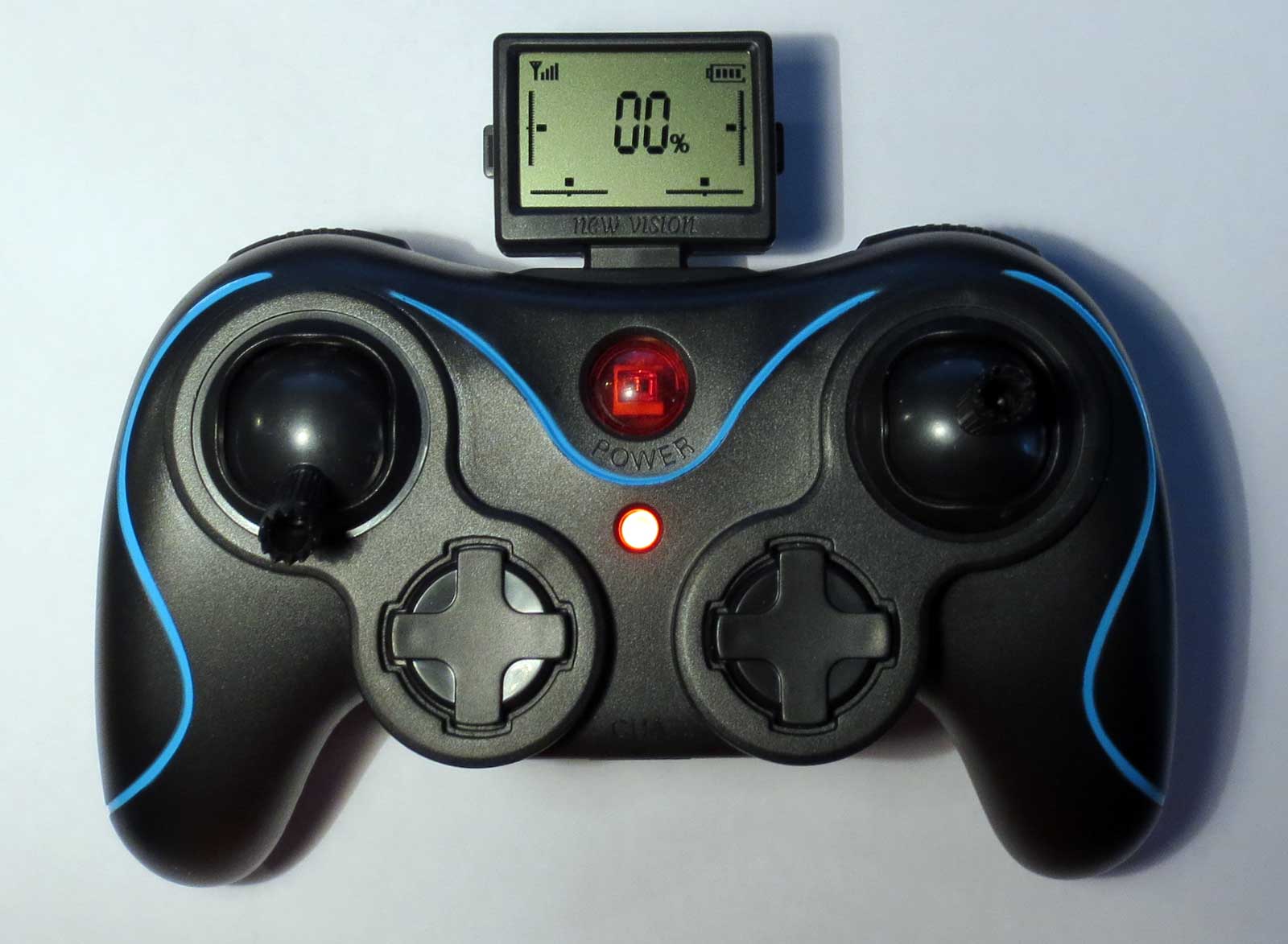

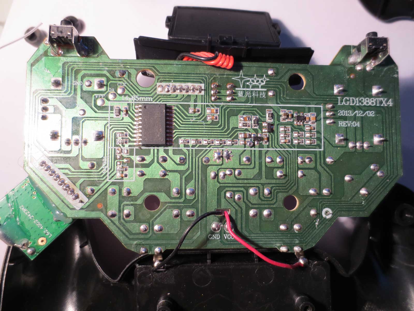

#3599332
Georg G. schrieb: > Kannst du uns bitte den Typ nennen? Auf der Fernbedienung steht JD-385 und 2.4 MHz. Sonstige Aufschriften, wie Seriennummern sind nicht zu erkennen und ein LC-Display ist auch nicht vorhanden. Ich habe die Einschaltsequenz noch einmal gezielt aufgenommen. Man sieht, es wird zwischen zwei Hopping-Sequenzen gewechselt. Es gibt die normale Sequenz und die pairing Sequenz. Die Frequenzen/Kanalnummern der normalen Sequenz lauten bei mir:
Die Frequenzen/Kanalnummern der pairing Sequenz lauten bei mir:
Die pairing Sequenz ist Deine Tabelle 0. Die normale Sequenz finde ich dort nicht. Viele Grüße, Volker Nun wird es richtig mysteriös. Auf meiner FB steht das gleiche (nur, dass es 2.4GHz und nicht 2.4MHz sind). Ich habe mit einem Logikanalysator aufgezeichnet, was dem Sendemodul übermittelt wurde. Und das waren sowohl beim Binding als auch im Betrieb die Werte aus der Tabelle, die sich aus der Seriennummer errechnen lies. In welchem zeitlichen Abstand wird zwischen den Tabellen umgeschaltet? Kannst du dir die Pakete mitschreiben? Da steht immer die Seriennummer drin. Deine "normalen" Frequenzen sind in Tabelle 3 mit Offset 6.
#3599525
Georg G. schrieb: > In welchem zeitlichen Abstand wird zwischen den Tabellen umgeschaltet? Im Spektrogramm sieht man, wie der Sender eingeschaltet wird. Dann hab ich den Gashebel hoch und wieder runter bewegt und losgelassen. Der Hebel bestimmt also die Zeitachse (in dem Fall Y). > Kannst du dir die Pakete mitschreiben? Da steht immer die Seriennummer > drin. Da muss ich erstmal sehen, ob der Spektrumanalysator die GFSK dekodieren kann... Viele Grüße, Volker

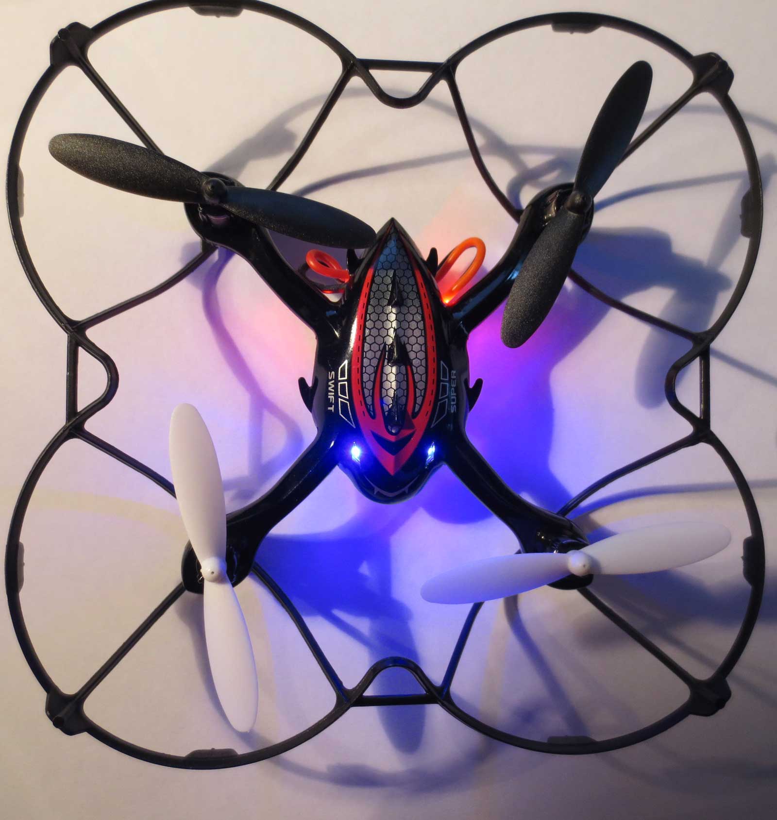

Ich konnte gerade das "Flying Saucer Aircraft JD-385" fliegen und stelle fest, dass es in der Tat etwas schwierig zu fliegen ist, da entweder die Regelung oder die Fernsteuerung keine "feinfühlige" Steuerung zulässt. Speed Stufe 1 ist zu träge, Stufe zwei ist OK, #3 zu empfindlich für meinen Geschmack. Aber richtig proportional erscheint es mir nicht, eher digital. Außerdem ist die Federkraft meiner Steuerknüppel nicht gleich. Sind da wirklich Potis drin oder irgendwelche quasibinären Kohle-Gummis? Mein Vergleich: Eigenbau mit STM32F3-Discovery und "tau labs". Die Packung hat einen eachbuyer.com Aufkleber: http://www.eachbuyer.com/mini-6-axis-4-channels-2-4ghz-remote-control-gyro-flying-aircraft-rc-helicopter-p175545.html -- aber der Preis passt nicht zum *bay-Angebot. Info schrieb: > Sind da wirklich Potis drin E sind Potis drin, Fotos vom Innenleben findest du auf github und weiter oben in diesem Thread. Ansonsten stimme ich dir zu. Speziell die Höhenstabilisierung lässt sehr zu wünschen übrig. Die verbaute Hardware würde ein besseres Verhalten hergeben. Der Sender reagiert auch auf kleine Knüppel Ausschläge (sieht man an mitgeschriebenen Daten), das Problem muss im Empfänger liegen. Anbei ein paar Programme, um die Fernbedienung JD-385 simulieren/empfangen zu können. Als Hardware sowohl für Sender als auch Empfänger dient eine kleine Schaltung mit einem ATMega328 (oder anderen, bitte im Programm dann die SPI Belegung anpassen) und einem RFM70-Modul. Das Schaltbild ist in RFM70-rx-tx-sch.png zu finden. Monitor.c dekodiert die Pakete der Fernsteuerung. Es wird nur Kanal 8 empfangen. Da der Empfänger sehr breitbandig ist, hört er auf dem Labortisch auch den hüpfenden Sender zuverlässig. RFM70-fb-rx.c ist ein Empfänger, der auf den Sender synchronisiert und ihm in der Frequenz folgt. Über Pulsfolgen an einigen Pins (siehe Programm) kann man verfolgen, ob es zu Aussetzern kommt. Das Folgen lässt sich auch stoppen und man kann gezielt einzelne Kanäle einstellen. Der Helptext im Programm sollte ausreichen. RFM70-fb-tx.c ist ein Sender, der passend zu seiner Seriennummer hüpfen kann, der aber auch auf festen Kanälen senden kann. Der Helptext zeigt die möglichen Funktionen. RFM70.c is eine Lib für das Modul. Sie stammt aus dem Internet und wurde für die Fernbedienung modifiziert und an einigen Stellen etwas umgeräumt. Nicht alle Funktionen sind getestet. Mit Überraschungen sollte man daher rechnen. Wer Fehler findet oder Anregungen hat, schickt mir bitte eine Mail. Dann will ich das gern einarbeiten. Der nächste Schritt ist, das alles in den originalen Sender zu stopfen. Sein HF-Modul ist zum RFM70 kompatibel (nicht zum nRF24L01!). Der Prozessor im Sender enthält keinen Bootlader im LDROM. Er kann also nicht über ISP neu programmiert werden. Ich werde mir dann mal einen ICP Adapter beschaffen und weiter forschen. Übrigens: In dem Schrumpfschlauch, der als Antenne angebracht ist, verbirgt sich eine kleine Sperrtopf Antenne. Da hat ein Entwickler richtig mit gedacht. Wenn man den Antennen Plastik Knüppel am Gehäuse entfernt (er ist ohnehin nur Deko) und den Schrumpfschlauch statt dessen durch das Loch steckt, funktioniert der Sender drastisch besser. Man müsste es schaffen, den Sperrtopf im Inneren des Plastik Knüppels unter zu bringen... Zwecks Programmierung der FB braucht man ein lesbares Datenblatt des Prozessors. Beim Hersteller gibt es nur das chinesische Original. Ich habe also einmal angefangen, die relevanten Teile ins Deutsche zu übersetzen. Wenn jemand zeit und Lust hat mitzumachen. ist er herzlich eingeladen. Chinesisch muss er nicht können. Es gibt eine Grobübersetzung von Dr. Gurgel. Mit etwas Spaß an Rätseln kann man daraus deutsche Prosa machen. Also... wer übernimmt ein Kapitel?

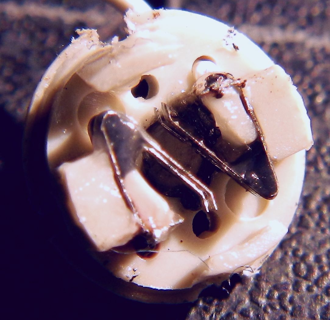

#3633956
Turbonator schrieb: > Das problem war das das lager hoch gerutscht ist und der anker aus der > bürste gerutscht ist . Welches Lager meinst du? Die Buchse am Stator? Durch einen Schlag würde sie doch eher nach innen wandern, und damit das axiale Spiel des Rotors vergrößern, und ihn nicht verklemmen - ich verstehe nicht, was die Ursache für den schwergängigen Motor ist. Sobald das Bürstengehäuse etwas gelockert wird, dreht er wieder. Ich das Gehäuse aufgebohrt - alle Grate etc. am Gehäuse sind aber im Weg, wenn man den Rotor entfernen will, aber auch der Motor passt nicht mehr so gut ins Flieger-Gestell. Die Bürsten haben jeweils drei "Finger", man muss aufpassen, dass beim Einsetzen des Kommutators der unterste Finger nicht verbiegt. Ansonsten mit einer dünnen Messerklinge die Bürsten seitlich wegdrücken und dann den Kommutator von der Seite "eindrehen". Dazu muss der Rotor ja nicht im Gehäuse sein.

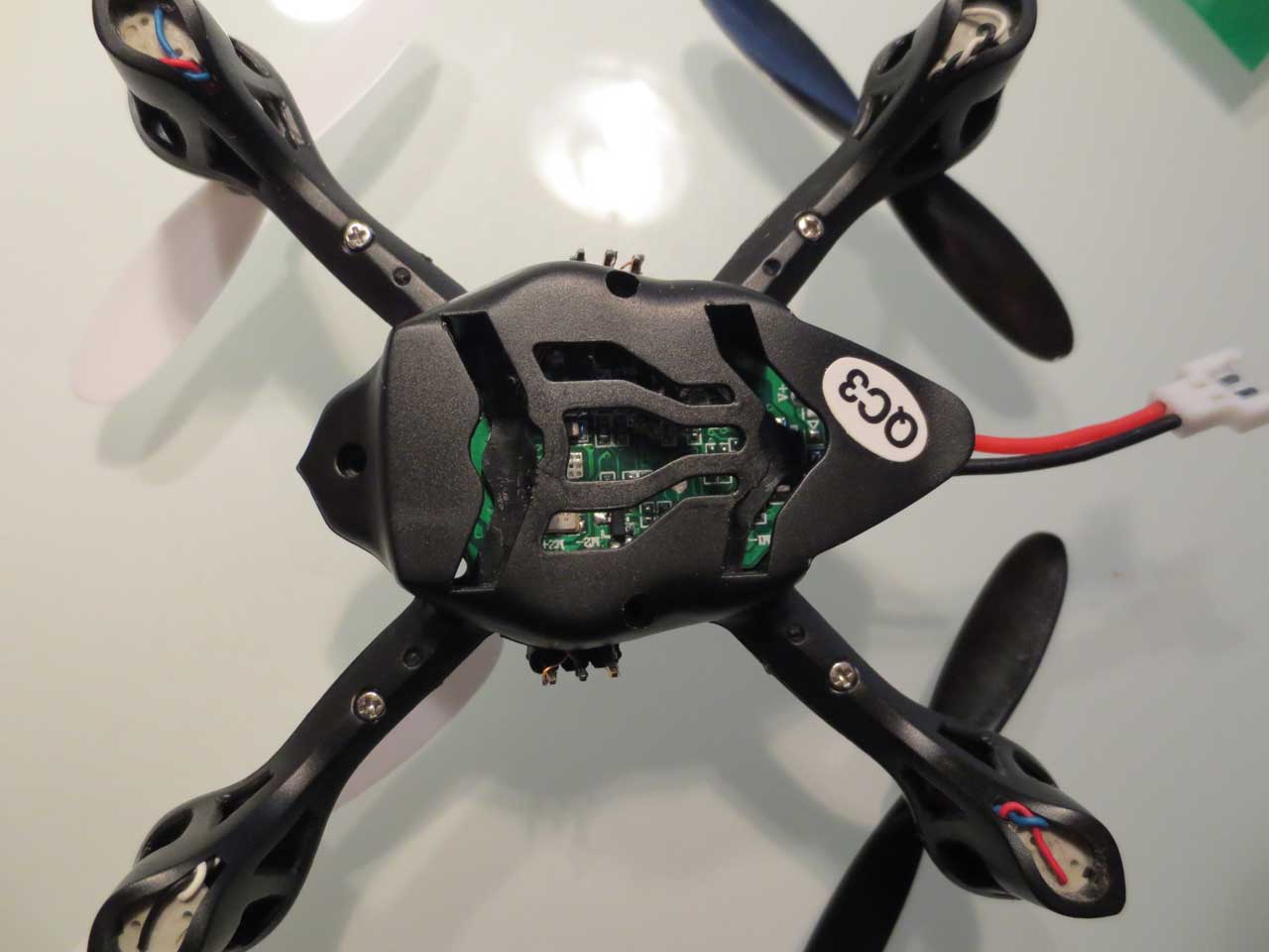

Hallöle: also meine sind heute gekommen: http://www.aliexpress.com/item/4-Colors-Free-Shipping-JXD-385-BNF-without-Transmitter-4CH-3D-Mini-Quadcopter-w-6-Axis/1805974928.html Hab mir 2 ohne Funke bestellt, tun einwandfrei und habe gerade gesehen sind nochmals im Preis gefallen: € 13,49. ST-Programmer ist letzte Woche schon gekommen, dann wird ich mir auch mal Bradwii flashen ;) @enttöuscht also ein vergleichbares verhalten haben meine nur wenn der Akku leer ist. sprich drehten noch und leds blinken schnell. Allerdings kann man dannach nicht mehr starten/fliegen! Ansonsten habe ich inzwischen 4 und fliegen alle 1A! Um die FB neu zu flashen braucht man den Nuvoton Writer NWR-005. Den gibt es bei Atlantik Elektronik für €20.- . Dummerweise ist der Mindestbestellwert aber €400.- . Darunter gibt es €25.- Mindermengen Zuschlag. Ich würde einen NWR-005 kaufen. Möchte sich noch jemand an die Bestellung anhängen? Oder bestellt jemand regelmäßig bei Atlantik und würde mir das Ding mit bestellen?

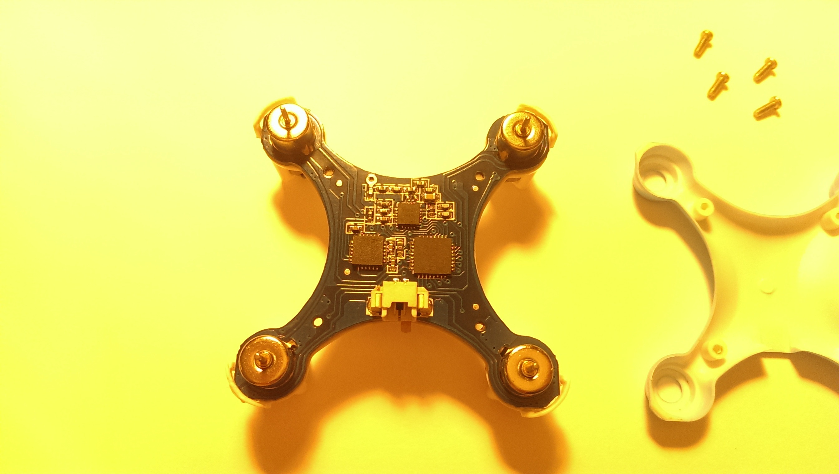

Weiß jemand was in dem Empfänger aus diesem Set für ein IC drin ist? http://www.hobbyking.com/hobbyking/store/__8992__turnigy_9x_9ch_transmitter_w_module_8ch_receiver_mode_2_v2_firmware_.html Wäre cool, wenn man diese FB auch für den kleinen Copter nehmen könnte. Sie hat ja mehrere Modellspeicher... Daniel schrieb: > Weiß jemand was in dem Empfänger aus diesem Set für ein IC drin ist? > http://www.hobbyking.com/hobbyking/store/__8992__turnigy_9x_9ch_transmitter_w_module_8ch_receiver_mode_2_v2_firmware_.html > Wäre cool, wenn man diese FB auch für den kleinen Copter nehmen könnte. > Sie hat ja mehrere Modellspeicher... Das wird mit dem Sender so einfach nix werden. Der Funkstandard ist ein anderer. Aber die DEVO funken können das Protokoll mit einer anderen Firmware: http://deviationtx.com/ Und so macht der spaß ;-)!

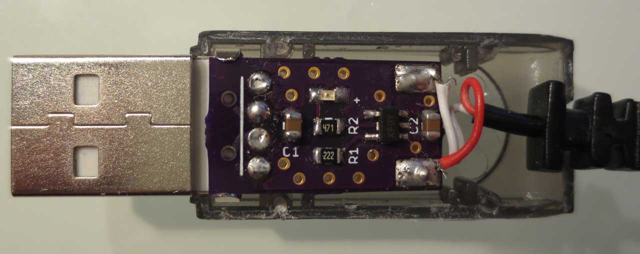

#3700498

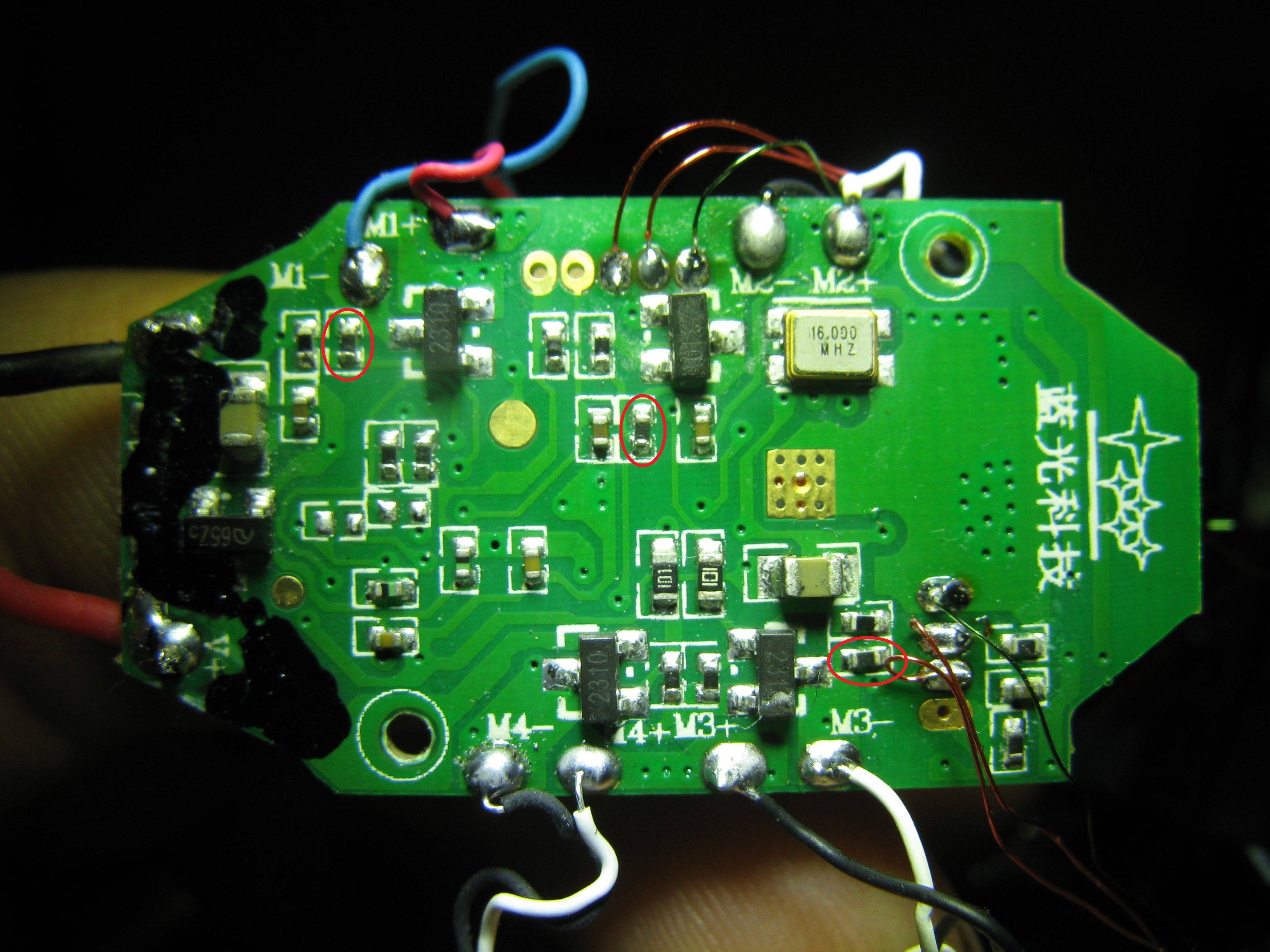

Ach und wer sich schon Akkus mit dem mitgelieferten "Lader" zerstört hat, wird dieses kleine Platinchen sicherlich lieben: http://www.ebay.de/itm/LiPo-Charger-Basic-Micro-USB-3-7V-Battery-Charger-module-/321149954122?pt=LH_DefaultDomain_0&hash=item4ac607684a Ist das der gleiche Quadcopter, den es gerade bei Heise für ein Miniabo zu 16,50€ als Prämie bekommt, angeblich "SYMA X4"? http://www.mydealz.de/35435/6x-ct-z-b-quadrocopter-fuer-1650e/ Eher nicht: - das "Original" hatte keinen Rotorschutzring - andere Rotorenform - andere Gehäuseform, anderes Design Die einzige Gemeinsamkeit scheint zu sein, dass es sich bei beiden um Quadrocoptern handelt :P
