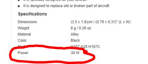

von Thomas R. (tinman) Benutzerseite
Tim    schrieb:
> Hat sich mal jemand dieses Kameramodul angeschaut?
http://www.tmart.com/Hubsan-X4-H107C-RC-Quadcopter-Spare-Parts-H107-A28-Camera-Module-30W_p226133.html
ist das echt eine cam oder ein laser?
von Georg G. (df2au)
eher wohl ein Druckfehler

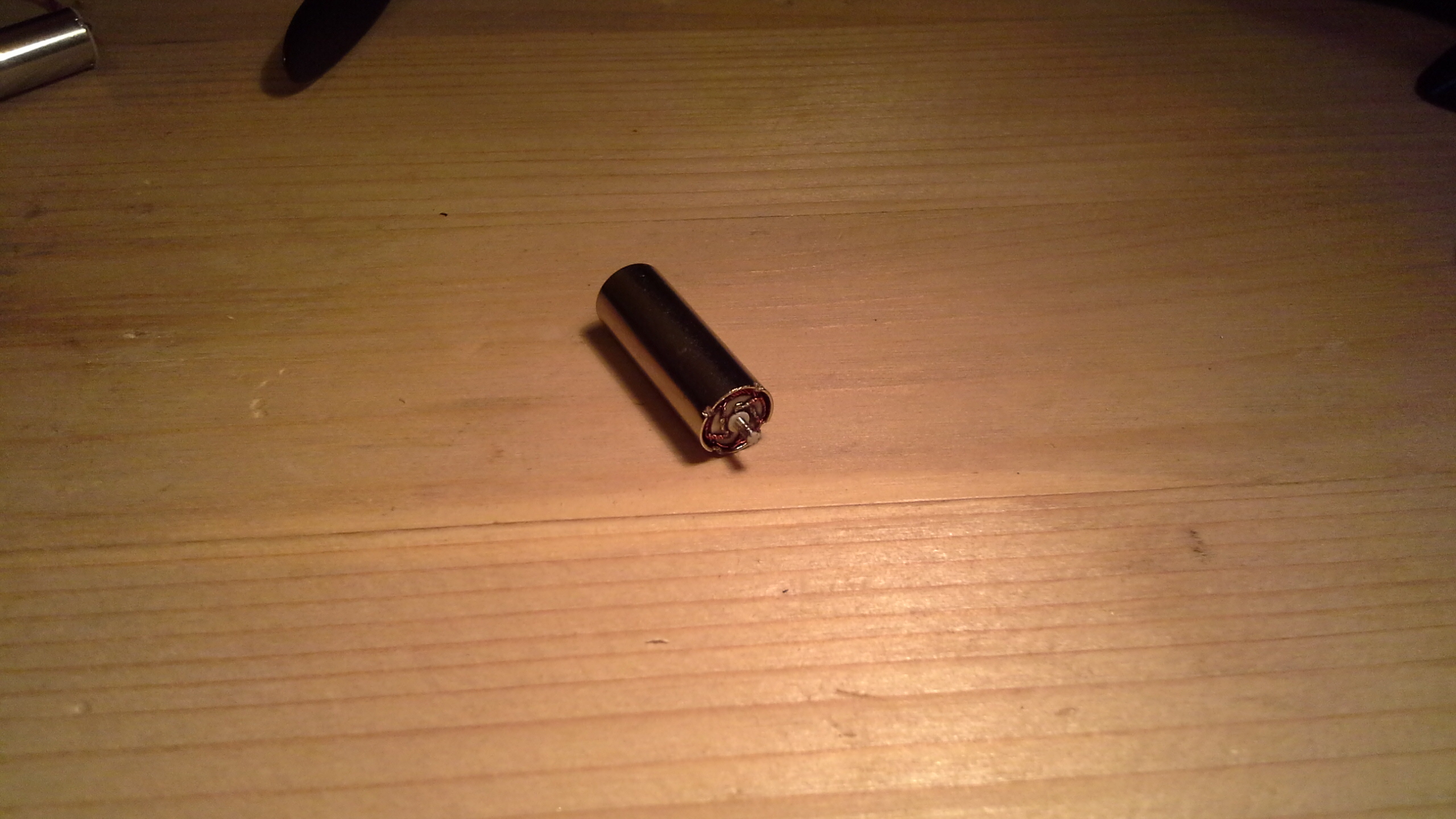

von Turbonator (Gast)

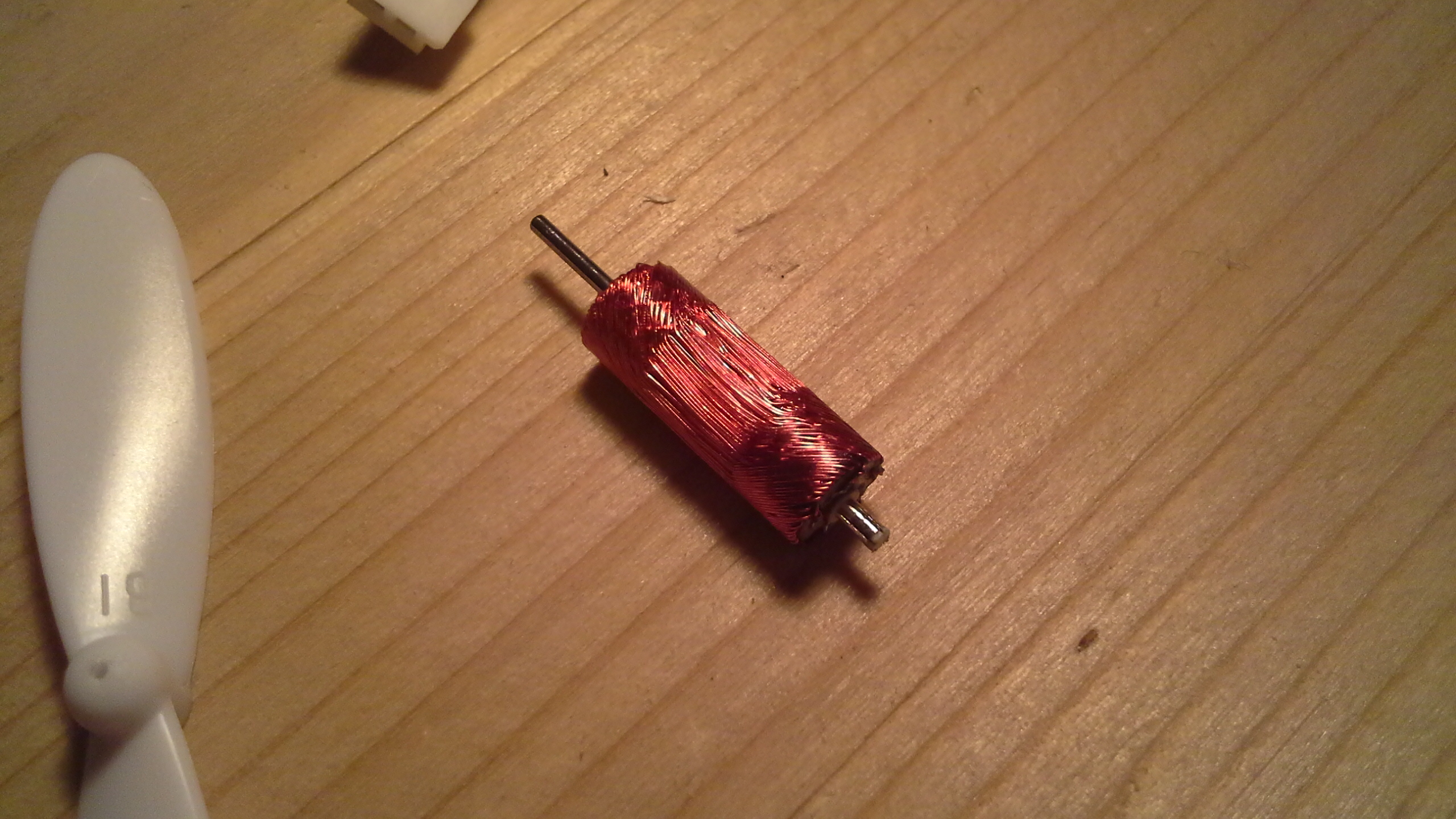

Meiner ist da und schon kaputt :D 2 stockwerke tief gefallen ist das
teil auf stein jetzt da hat der motor sich schlecht gedreht , das hab
ich behoben nur jetzt bekomm ich nichtmehr den anker in die bürsten  :(
kann mir da jemand einen Tipp geben ?
Das problem war das das lager hoch gerutscht ist und der anker aus der
bürste gerutscht ist .
von Tim  . (cpldcpu)
Leider nur den hier:
http://www.tmart.com/2Pcs-JXD-385-006-Alloy-Reverse-Rotation-Motors-Set-for-RC-Helicopter-Metal-Color_p192101.html
Aber wenn der Copter flügellahm ist, ist ja mehr Zeit an der Hardware
herumzubasteln :)
Der copter läuft wieder das war den aufwand ja fast nicht wert für den
preis des motors aber danke für den link

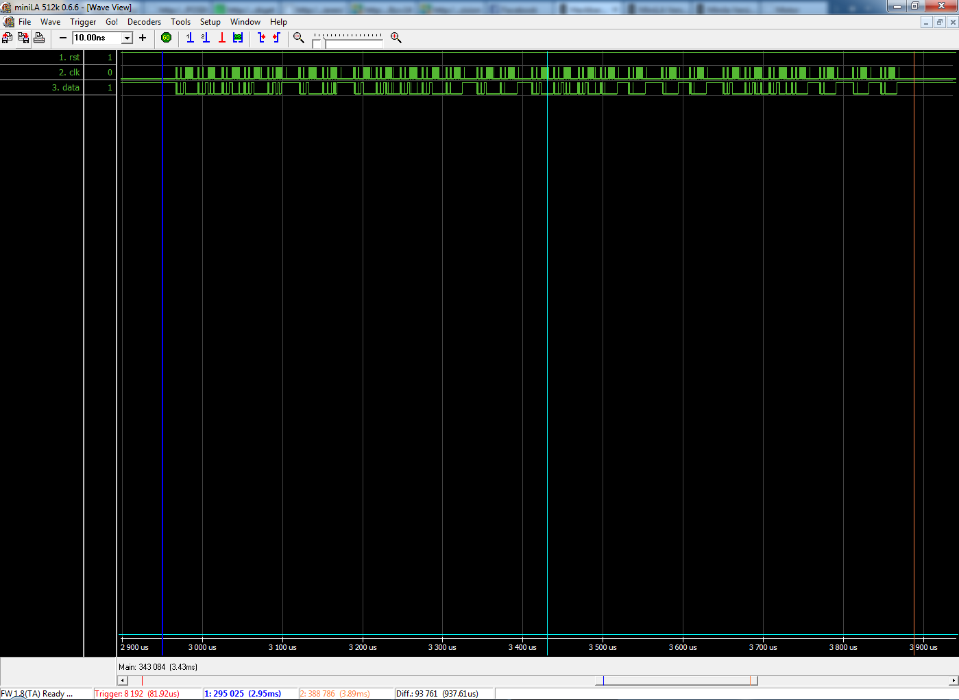

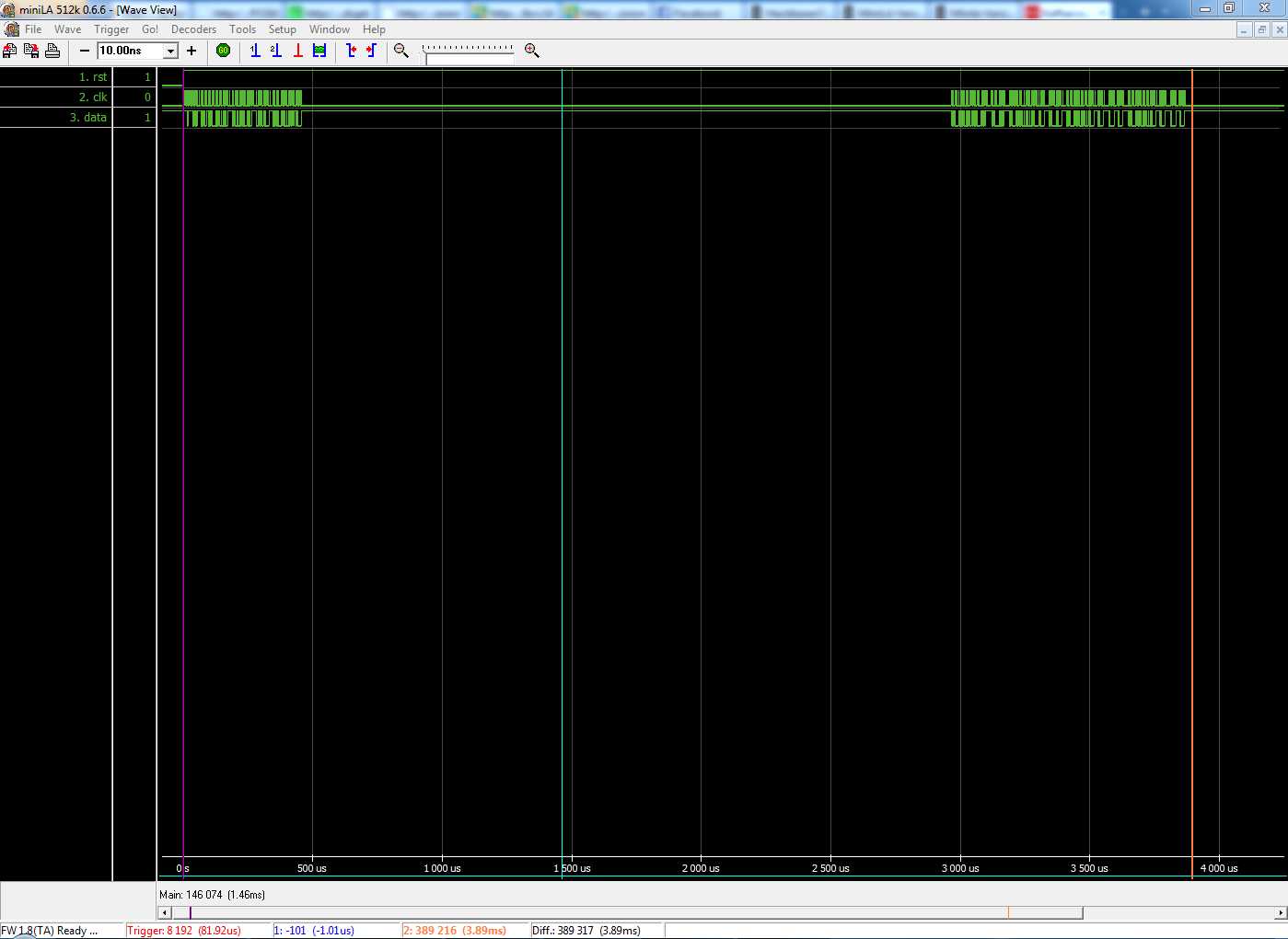

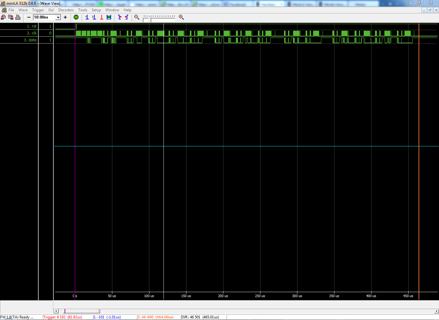

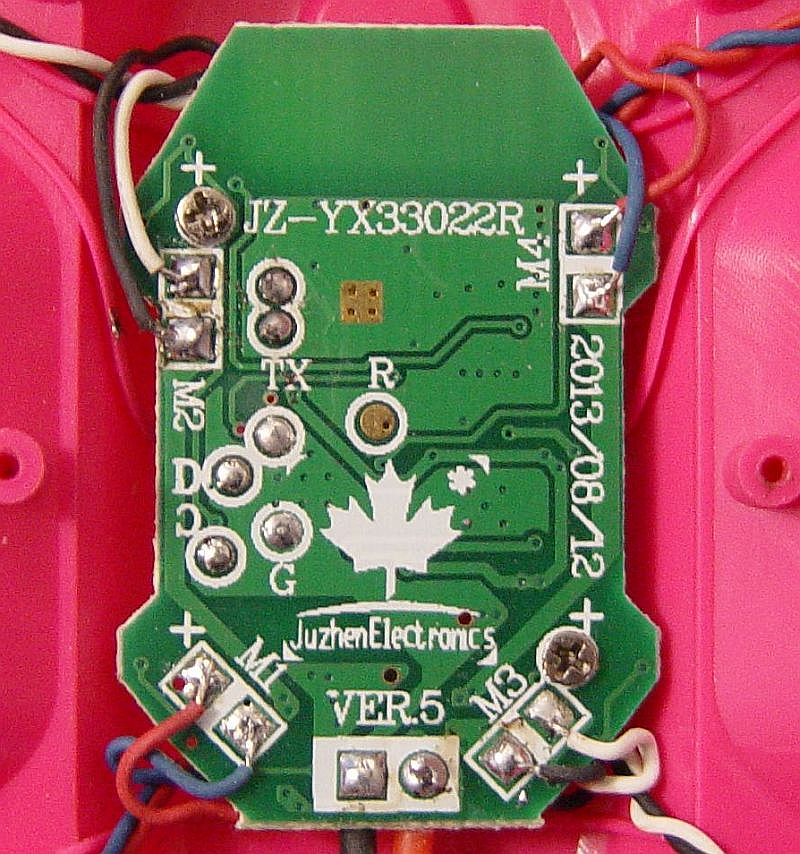

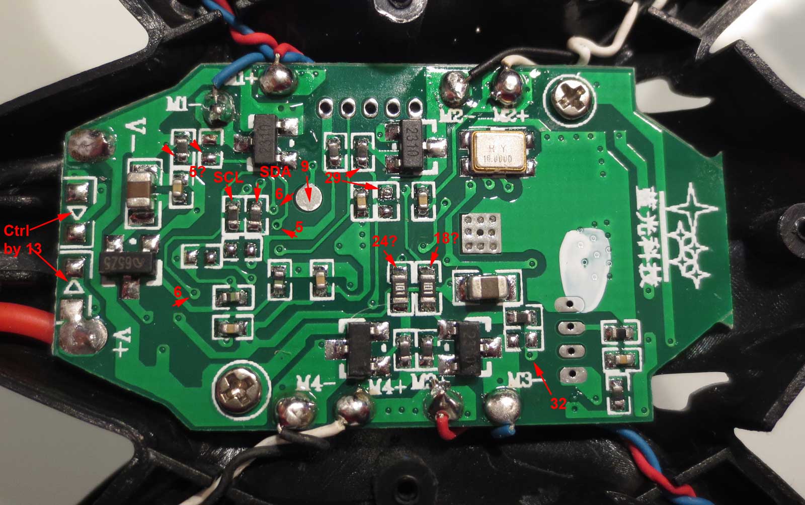

von Robert K. (mr_insanity)
Ich habe es jetzt nochmal mit dem LA versucht. Habe jetzt auf rst
getriggert und hatte auch festgestellt, dass ich rst und data vertauscht
hatte. Kommt halt davon wenn man das abends vor der Glotze macht.
Sieht jedenfalls sinniger aus. Fragt sich nur ob man damit was anfangen
kann.

von Manuel S. (steinerhippo)
> kann.
Na das sieht doch schon deutlich besser aus :) Danke, muss man mal
schauen ob das was mit normalen SWD zu tun hat, oder eigenes Zeug ist.
Vielleicht hilft ja auch einfach mal nachprogrammieren und den MCU damit
vollspammen :D

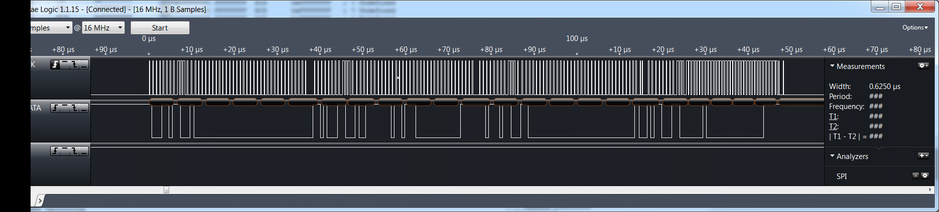

Kann man da eigentlich noch etwas weiter hineinzoomen? Oder geht da
nichts mehr? Also in der Software selbst, für die Screenshots
von Tim  . (cpldcpu)
> kann.
Das sieht wirklich deutlich sinniger aus :) Verbirgt sich unter dem
Menupunkt "Decoder" evtl. etwas, um die Daten in ein verständlicheres
Format umzuwandeln? Prinzpipiell könnte ein SPI decoder funktionieren,
auch wenn SWD anscheinend nicht immer 8 bit Pakete sendet und
Dummyzyklen für die Richtungsumstellung hat.
Besser gehts leider nicht....
Das erste is übrigens die linke Seite vom vorigen Bild und das zweite
die rechte Seite.
> vollspammen :D
Mal ne dumme Anfängerfrage. Wie bekomme ich denn aus den LA
Aufzeichnungen die korrekten Timings für die Signale raus? Die
Reihenfolge der 0en und 1en kann man ja leicht erkennen. Aber wie lange
müssen die Signale anliegen?

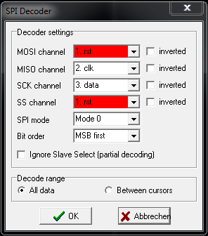

Der Decoder kann auch SPI. Aber was stelle ich da ein?
Edit: Ich bekomme da leider keine Einstellung hin die er akzeptiert.
Mindestens ein Kanal bleibt immer rot.
von Rolf G. (helferlein1)
"Ignore Slave Select" aktivieren?
MISO, MOSI: einen Kanal mit Data, den anderen mit einem freien Kanal
belegen; evtl. den unbenutzen auf definiertes Potential legen?
Ob SWD und SPI das gleiche Protokoll zu grunde liegt kann ich nicht
sagen, d. h. der Dekoder versteht die Botschaften evtl. nicht. Man sieht
ja schon einen Unterschied bei den Datenkanälen.

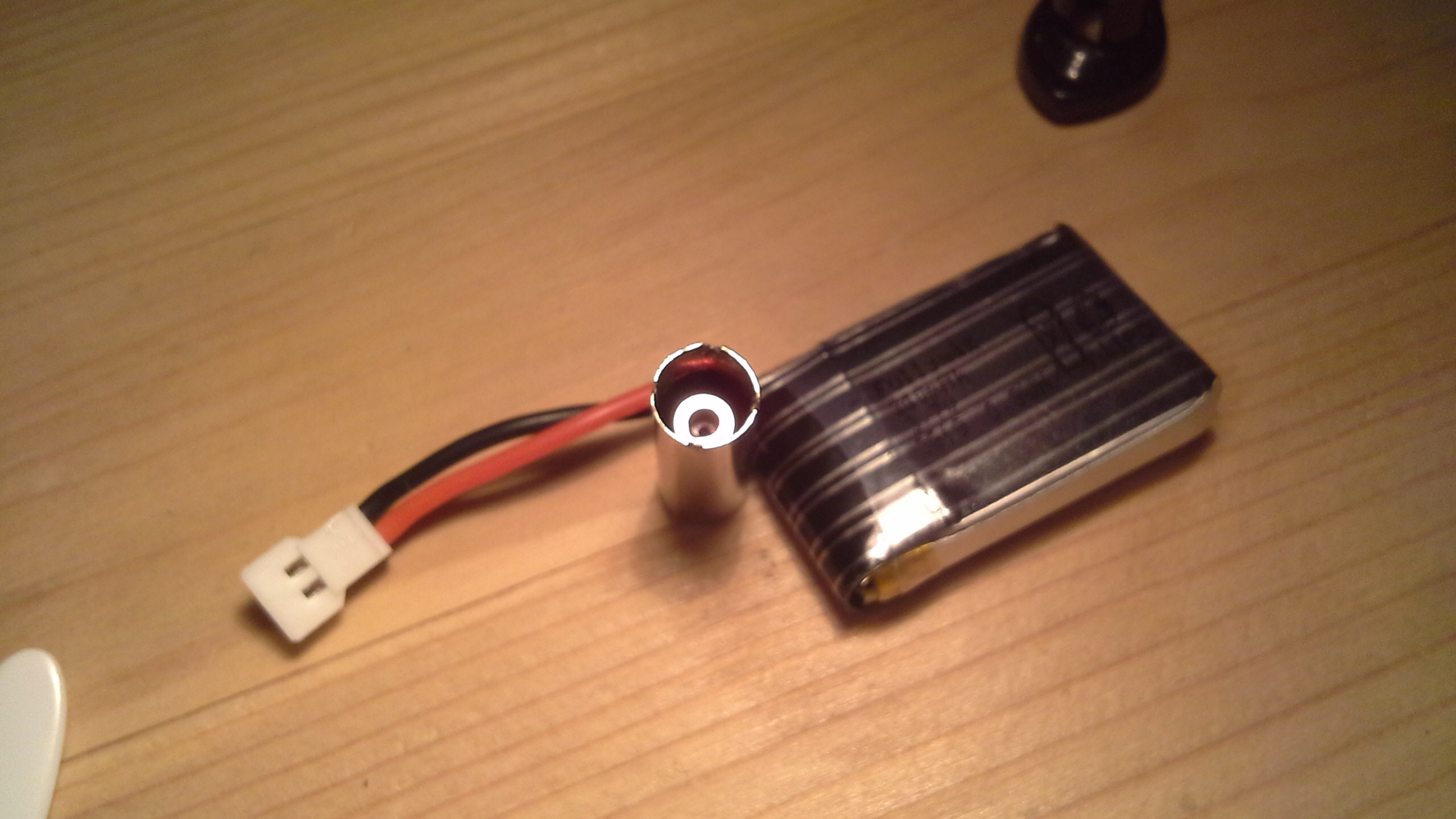

Der zweite (von meinem Sohn) ist heute angekommen, am 13.10.2013 bei
ebay 190881964364 bestellt.
Inzwischen fliegt mein Sohn ("Pilot Jonas") viel besser als ich.
Außerdem kamen die Akkus an,
http://www.aliexpress.com/snapshot/278000072.html.
Marius S. schrieb:
> Mein Quadcopter schaltet sich immernoch ab und zu einfach schlagartig
> aus.
Als Jonas flog, haben wir was beobachtet: Mit den größeren Akkus
funktioniert auch die "Low-Batt-Anzeige". Die LEDs beginnen erst langsam
zu blinken, dann schneller, erst dann läßt die Motorleistung nach.
@Tim: Ist Dein Bu-Link schon da? Wenn der gehnt, bestelle ich auch
einen. Ich hab' ja nun auch einen zum "kaputtflashen".

>> wird auch gerade probiert. Robert hat dazu auch schon Waveforms
>> gepostet.
> Um den Bildern etwas entnehmen zu können, muss die Auflösung höher sein.
> Es dürfte nicht schwierig sein, das Ganze in einen ATTiny oder so zu
> gießen.
Auf nen Screenshot bekomme ich leider nicht mehr drauf. Aber die Datei
im Anhang kann man in der MiniLA Anwendung öffnen. Den Link gibts im
Artikel zum LA:
http://www.mikrocontroller.net/articles/Minila_Version_MockUp
Damit könntet Ihr Euch das genauer anschauen. Vielleicht kann man ja
auch die .vcd Datei in einer anderen LA Anwendung öffnen.

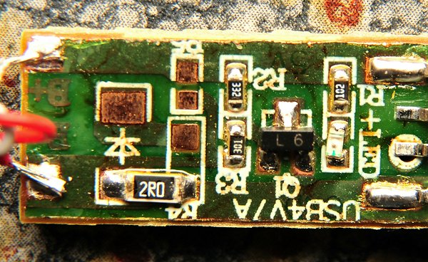

von hubsi (Gast)

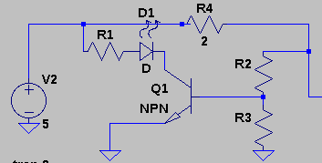

Ich hab das "Ladegerät" gestern an ein älteres USB-Handynetzteil, das
eher 6V als 5V hat, gehängt und dabei ist mir das Ladegerät geschmolzen.
Ich habs mal aufgemacht, im Anhang der Schaltplan, nur der
2-Ohm-Widerstand ist gemessen. Transistor ist geraten, ist ein SOT-23,
beschriftet mit L6.
Am 6V-Netzteil lädt das ding mit 400+mA, am 5V-Netzteil mit 260mA.
Das Gehäuse des Ladegeräts wird auch mit 5V bei mir warm.

Diese Aussage passt nicht zu dem publizierten Schaltbild. Da leuchtet
die LED wird immer, relativ unabhängig von der Akkuspannung.

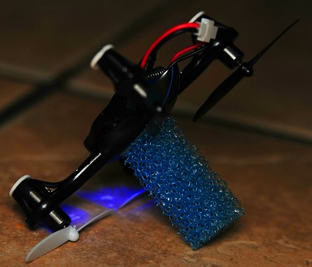

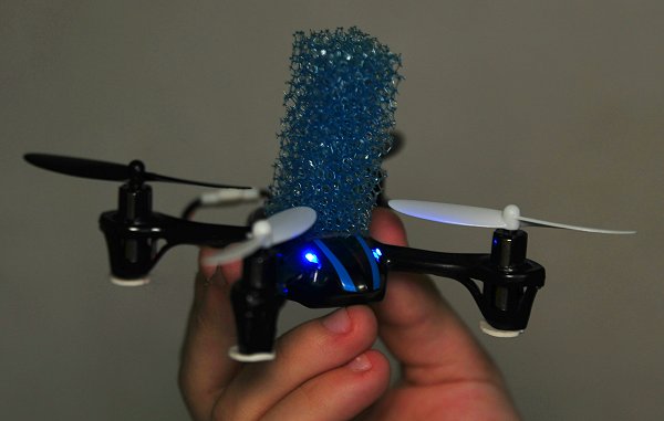

hubsi schrieb:
> Und genau dabei kann es auch die Achse durch den Motor nach unten
> drücken, dann brauchst du einen neuen Motor.
"Pilot Jonas" hat deshalb auf seinen einen Schaumstoff-Klotz geklebt,
der wiegt genau 1,0g.
Anbei ein Foto des "Ladegeräts". Ich beobachte das Verhalten und die
Spannungen nochmal weiter ...

Ich hab vergessen dazu zuschreiben, dass ich den Schaltplan abgepinselt
habe, und er daher Fehler enthalten kann.

Der verwendete Transistor hat die Kennung 'L6', ist also ein 2SC1623,
NPN, Ic=100mA, hFE=200..400
Von einem Laderegler mag ich bei dem Schaltbild gar nicht sprechen, es
findet keine Regelung statt. R4 begrenzt lediglich den Ladestrom, eine
Ladestromabschaltung erfolgt nicht. Bei einem 6V Netzteil und leerem
Accu mußte R4 mehr als 3W Leistung verbraten, ich glaube im Dunkeln
hätte er geleuchtet.
Nach Schaltbild leuchtet D1 bei erreichen einer bestimmten Spannung am
Spannungsteiler R2 / R3
Wie Torsten C. schon schreibt passt das Schaltbild nicht zu einer
erlöschenden LED
Aus 'Dsc_6189.jpg' kann ich aber auch nicht wirklich was Anderes
erkennen. Ist da vielleicht noch was auf der Rückseite? Aber letzlich
ist das auch egal. Auf jeden Fall ist dieser Ladeadapter ein Accu
schädigendes Teil.

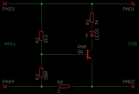

von Chris L. (kingkernel)
Ich habe selbst nochmal den Ladestecker geöffnet und selbst mal
nachgeschaut.
Im Anhang der Schaltplan, wie er bestückt ist. Vorgesehen sind weiterhin
ein Widerstand parallel zum Akku und eine Diode in Reihe zum 2 Ohm
Shunt.
von Torsten C. (torsten_c) Benutzerseite
Warum kann das z.B. kein BSS69R sein? Der wäre PNP.
Geht die LED bei Euch aus oder an? Bei mir geht sie aus, wenn der Akku
voll ist.
So macht er Sinn. Die LED geht aus, wenn der Ladestrom unter einen
festen Wert sinkt (etwa 170mA bei 4.2V am Akku als erste Näherung).
von Tim  . (cpldcpu)
Ich habe mal mit einem Saleae Logicanalyer den Datanverkehr vom ST-Link
mitgeschrieben. Einmal für den Start einer Debug-Session und einmal für
eine versuchte "Erase"-Operation. Beides erzeugt eine Unmenge an Daten,
die sich ohne Protokollanalyzer kaum untersuchen lassen. Files anbei,
sie lassen sich mit "Logic" anschauen.
Bleibt zu hoffen, dass der Chip-Erase wirklich so einfach ist. Ich werde
einfach mal weiter auf den "Bu-Link" warten. Wenn er wirklich
funktioniert, gibt es kaum einen Anlass, eine Alternativlösung zu
entwickeln.
Wo schrieb:
> @ Chris L: Der Transistortype 2SC1623 kann nicht stimmen, ich hab mich
> da geirrt, mit dem von Torsten C. angenommenen PNP Transistor paßt das
> am Besten.
In diesem Fall sähe der Schaltplan folgndermaßen aus
von Tim  . (cpldcpu)
Wie herum sind denn die Polaritäten der Anschlüsse?
wobei die LED nie leuchten würde :-)
Das die nicht leuchten würde ist mir klar. Aber im Schaltplan von Hubsi
sind die Polaritäten komplett vertauscht. Das stimmt nicht mit dem
Aufdruck auf meiner Platine überein. (Bei mir liegt der Shunt zum
Beispiel in der Minusleiterbahn, auch auf der Platine ist dies so)
Oben und Plus und unten ist Minus. Beim Transistor ist oben Collector
und unten Emitter, das habe ich gemäß datenblatt du ermittelt.
Wenn "ladeanzeige.png" stimmt, ist es NPN.
PNP hätte bei Hubsis Plan Sinn gemacht.
Mann, was soll das erst werden, wenn wir uns über
Flugstabiliserungs-Regelalgorizhmen unterhalten?
Naja, im Moment überbrücken wie ja die Zeit, bis Tim den Bu-Link
getestet hat.

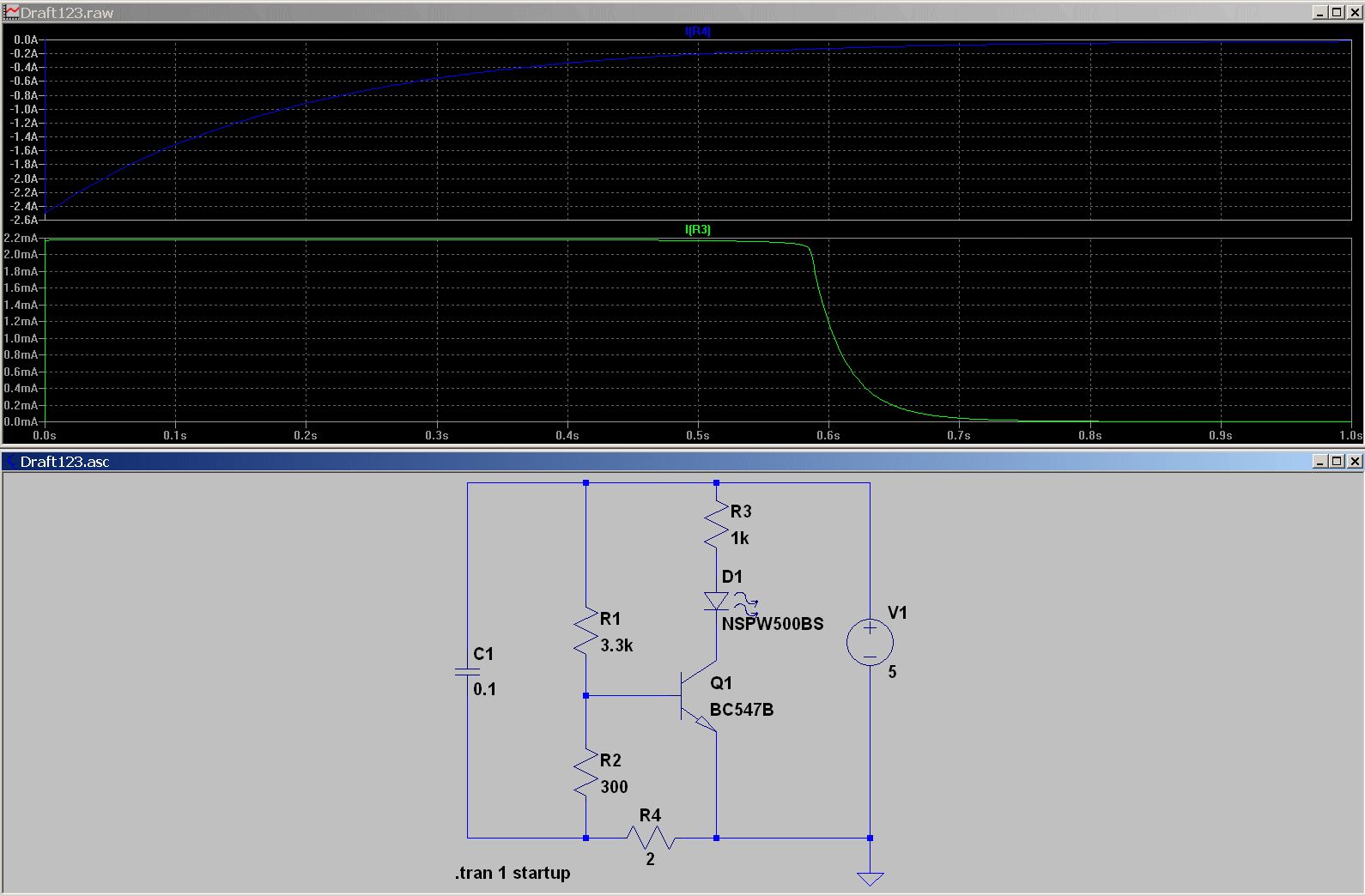

von Davis (Gast)
Georg G. schrieb:

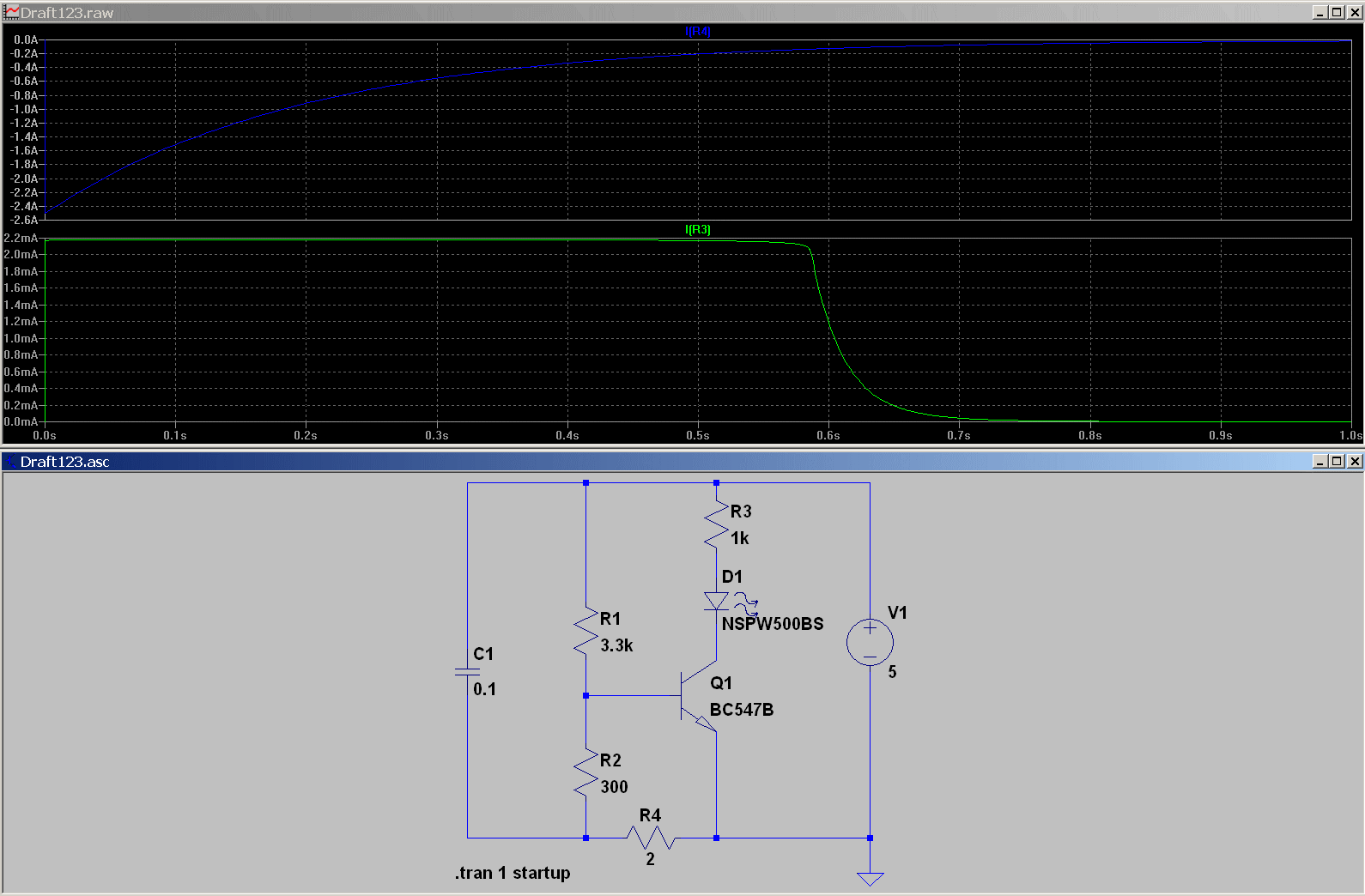

Einfach einmal ausprobieren: die leuchtet auf mit dem PNP.
Es ist ein NPN in der Schaltung, da so die Schaltung wie beobachtbar
"funktioniert" (siehe Anhang).
LED-Strom:  grün
Akku.Strom: blau
da ich keine Lust hatte, den transistor auszulöten und an den
Komponententester anzuschließen, habe ich mit dem Diodentest meine
Multimeters mal gemassen. Ich konnte zwei dioden messen, die beide an
Basis ihre Anode haben. Also ein NPN-Transistor
[EDIT]Danke Davis, ich wollt auch grad anfangen, das ganze mal durch den
Simulator zu jagen
von Wo (Gast)
Das kann doch alles nicht war sein ... ich glaub das Teil veralbert uns
Kannst du das bitte etwas näher erläutern?
Zwei Möglichkeiten:
1.) oben ist PLUS. Dann wäre die LED in Flussrichtung und könnte
leuchten - was aber durch die in Sperrrichtung liegende
Collector-Basis-Strecke des PNP verhindert wird.
2.) oben ist MINUS. Nun könnte der Transistor leitend werden. Aber
dummerweise ist die LED nun in Sperrrichtung. Also auch dunkel.
von Davis (Gast)
Georg G. schrieb:
1. Fall (Emitter -> GND, Kollektor -> LED).
Der Strom fließt durch  die LED und vom Kollektor über die Basis nach
GND.
2. Fall (Kollektor -> GND, Emitter -> LED).
Der Strom fließt durch  die LED und vom Emitter über die Basis nach GND.
Beide Fälle lassen sich leicht auf dem Steckbrett überprüfen.

von Wo (Gast)
Seit Ihr Euch ganz sicher daß das Schaltbild korrekt ist? Unabhängig vom
Transistor.
Ich beziehe mich jetzt mal auf das 'ladeanzeige_pnp.png' von Chris L.
Ich habe einen etwas anderen Ladeadapter, aber genau so sparsam
aufgebaut. Bei dem hängt der Transistor mit einem Bein zwischen LED1 und
R1, LED1 entsprechend direkt an Minus.
Eventuell mal durchklingeln (den Ausdruck kennt Ihr wohl garnicht :-) )
um bei den Vebindungen sicher zu gehen.
von Torsten S. (tse)
Hannes Lux schrieb:
> Torsten S. schrieb:
>> Meiner liegt auf Nachbars Garagendach. Mit
>> dem Kopf nach unten.
> Da muss dann wohl der Berge-Copter ran... 8-(
> Käffchen?
Na klar, aber wie immer ;)
von Davis (Gast)
> Transistor.
Dann geht deine LED nach dem Ladeschluss an.
Beide Varianten der Schaltung sind gleich "gut".
von Wo (Gast)
Hannes Lux schrieb:
> Hmmm, bist Du da sicher
Ja.
Nach 'ladeanzeige_pnp.png' von Chris L. und meinem etwas anderen Adapter
gibt es nicht was die Verbindung zum Accu trennt, der Transistor kann es
nicht, egal welcher Typ.
Wenn ab einer bestimmten Spannung tatsächlich kein Strom mehr fließt
kann das nur bedeuten das der Accu selber abschaltet (eigene
Elektronik).
Das würde auch die Funktionsweise der LED erklähren.
Eine ander Erklährung habe ich derzeit nicht.

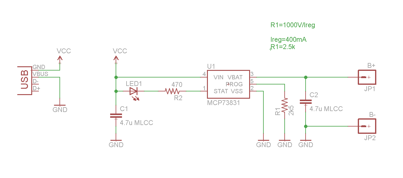

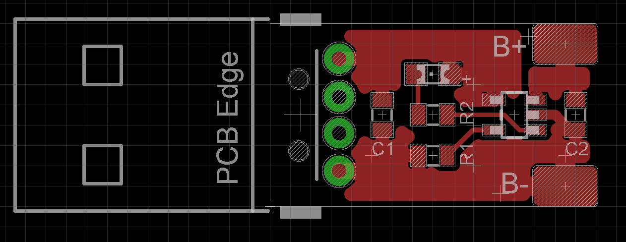

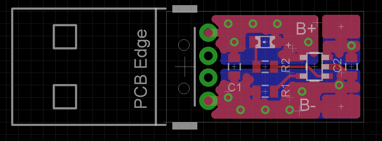

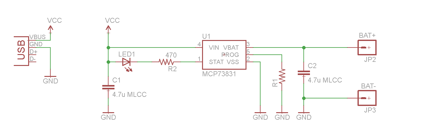

von Tim  . (cpldcpu)
Ich habe mich einfach mal 'dran gemacht, ein neues Innenleben für das
Ladegerät zu designen. Ich habe mich dabei für den MCP73831 entschieden,
da er recht günstig zu haben ist. Anbei schon einmal die Schaltung. Beim
Layout kämpfe ich noch mit dem USB-Stecker, da er in dem Ladegerät recht

Eine Frage: Was verträgt der Akku denn für einen Ladestrom? Dieser kann
über R1 eingestellt werden.
von Davis (Gast)
Die kleinen Akkus haben eine Kapazität von 240 mAh, der Ladefaktor liegt
bei 1,4 und die Ladezeit der mitgelieferten USB-Lader bei 45 Minuten.
Das wären dann rund 450 mA.
von Wo (Gast)
Simmt!
von Tim  . (cpldcpu)
Platinen dauern doch immer länger als man denkt.
Anbei das Platinenlayout für den Ersatz-LiPo Charger. Die Platine ist
etwas kleiner als das Original und sollte in das gleiche Gehäuse passen.
Es gibt eine einsetige Version und eine Zweiseitige, bei der, wie im
Datenblatt vorgeschlagen, die Rückseite zur Wärmeableitung dient.
Gibt es noch Ideen? Würde ansonsten Teile für ein paar Prototypen
ordern...
Alle relevanten Dateien liegen im Repository:
https://github.com/hackocopter/LiPoCharger
von Tim  . (cpldcpu)
Danke! Ich habe den Ladestrom auf nominell 400mA gesetzt. (R1=2.5 kOhm)
von Omega G. (omega) Benutzerseite
Ich habe das Ladegerät wie im Anhang gezeigt modifiziert. Das lädt so
mit knapp 100mA, dauert zwar länger als mit dem Original, aber lädt nur
bis 4,2V.
von Tim  . (cpldcpu)
> bis 4,2V.
Schick! Was ist das für ein IC?
Das ist ein BQ24023.

Ich hab's mal ausprobiert, der Accu schaltet selber ab.
Ich hab ihn über Ladeadapter und auch direkt am Netgerät geladen.
Die Abschaltspannung lag zwischen 4,5V und 4,9V abhängig vom Ladestrom.
Das ist mit Sicherheit keine Spannungsabschaltung sondern eher eine
Temperaturabschaltung.
Gute Nacht

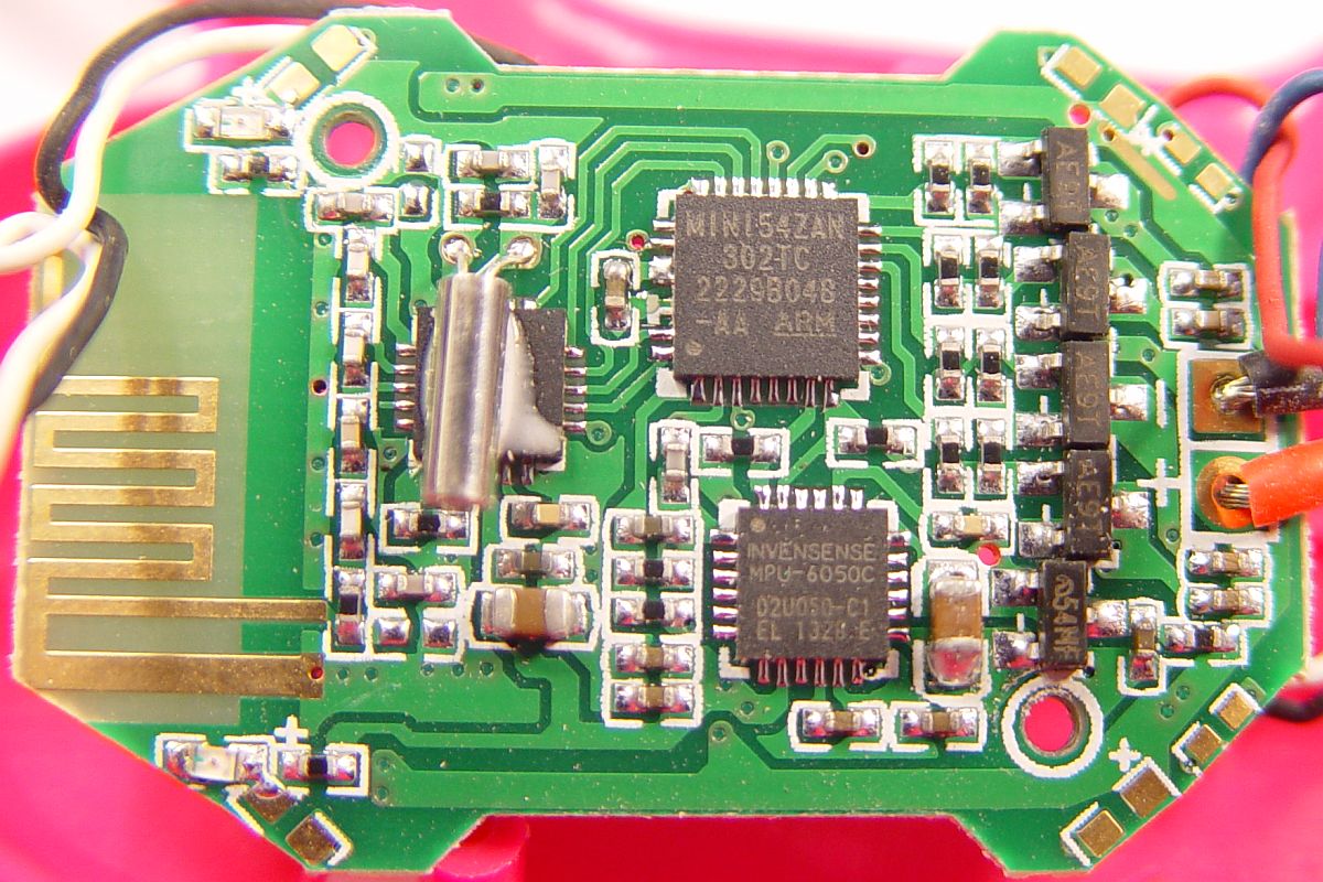

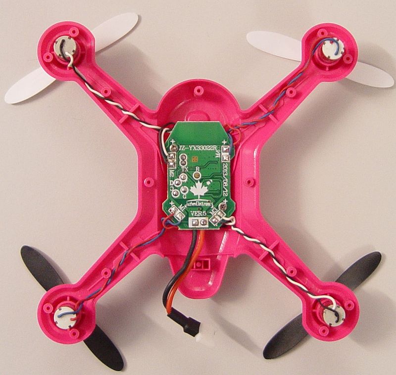

von Tim  . (cpldcpu)
Ich habe heute in mühseliger Kleinarbeit begonnen, die an den
Microcontroller angeschlossenen Funktionen zu entschlüssen. Anbei mein
aktueller Stand und ein paar Anmerkungen, die ich mir als
Gedächnisstütze gemalt habe.
Interessant ist, dass die Treiberschaltungen für jeden Motor jeweils an
einem PWM-Ausgang und an einem ADC-Eingang hängen. Auf irgendeine Weise
gibt es also eine Rückkopplung von den Motoren. Es wäre interessant, die
Treiberschaltungen als Schaltbild zu rekonstruieren. Vielleicht kann
dabei jemand unterstützen?
Andere interessante Fünde:
- Den I2C Bus könnte man an den Pull-Up Widerständen abgreifen. (Wenn
man an 0402 löten kann)
- Pin 9 ist auf ein Pad herausgeführt. Funktion?
- Pin 13 ist mit einen nicht bestückten Schaltungsteil verbunden, der
möglicherweise noch weitere LEDs auf der linken Seite ansteuern soll.
- BK2423 und MPU6050 hängen mit Minimalbeschaltung an der MCU.
Eine besser formatierte Tabelle gibt es im Anhang als CSV und TXT.
Sieht fast so aus, als hätte der Pin bei dem Board nicht wirklich eine
Funktion. Laut Datenblatt kann der Pin folgende Verwendung haben:
Input/Output: Digital GPIO pin
Output: Analog comperator output pin
Output: Frequency divider output pin
Input: Timer1 external capture input/reset trigger input pin
Also als Testpad würde das Ganze ja nur Sinn machen, wenns ein digital
output pin oder analog comperator output pin wäre. In dem Fall wäre es
interssant ob da digitale oder analoge Daten überhaupt anliegen oder
sowieso nicht. Für eine eventuell eigene entwickelte Firmware aber dann
wohl eher von weniger Bedeutung. Dann kann er ja nach belieben benutzt
werden.
Ich schätze mal nicht, dass man das PAD irgendwie für clock divider
output oder external capture/reset input verwendet.

von Marius S. (lupin) Benutzerseite
PIN9 aktiviert bestimmt die ISP-Programmierung...
von Wo (Gast)
@  Marius S.:
"von Elektronik habe ich nichts geschrieben." Das bezog sich auf meinen
Beitrag von 10.11.2013 22:32. Eine Zeitlang hatte ich an einem
Ladecontroller im Accu gedacht, die Versuche gaben das aber nicht her.
Ich sehe da eher eine Eigenschaft unter bestimmter Bedingung hochohmig
zu werden und nach unterschreiten eines Haltestroms wieder niederohmig.
Die Kombination Flieger - mitgelieferter Ladeadapter funktioniert ja so.
Wer aber einen Fremdaccu einbaut braucht wohl auch ein richtiges
Ladegerät. Einige hier im Forum bauen den Ladeadapter in ein richtiges
Ladegerät um - sind vieleicht schon fertig. Ich werde erstmal nichts
ändern.
von Tim  . (cpldcpu)
Ich hatte auch vermutet, dass Pin 9/das Pad den ISP-Mode aktiviert.
Leider passiert nichts wenn man das Pad mit Masse verbindet.
Übrigens wird der Bootloader wohl normalerweise dadurch aktiviert, dass
kontinuierlich 0x00 an RX gesendet wird.

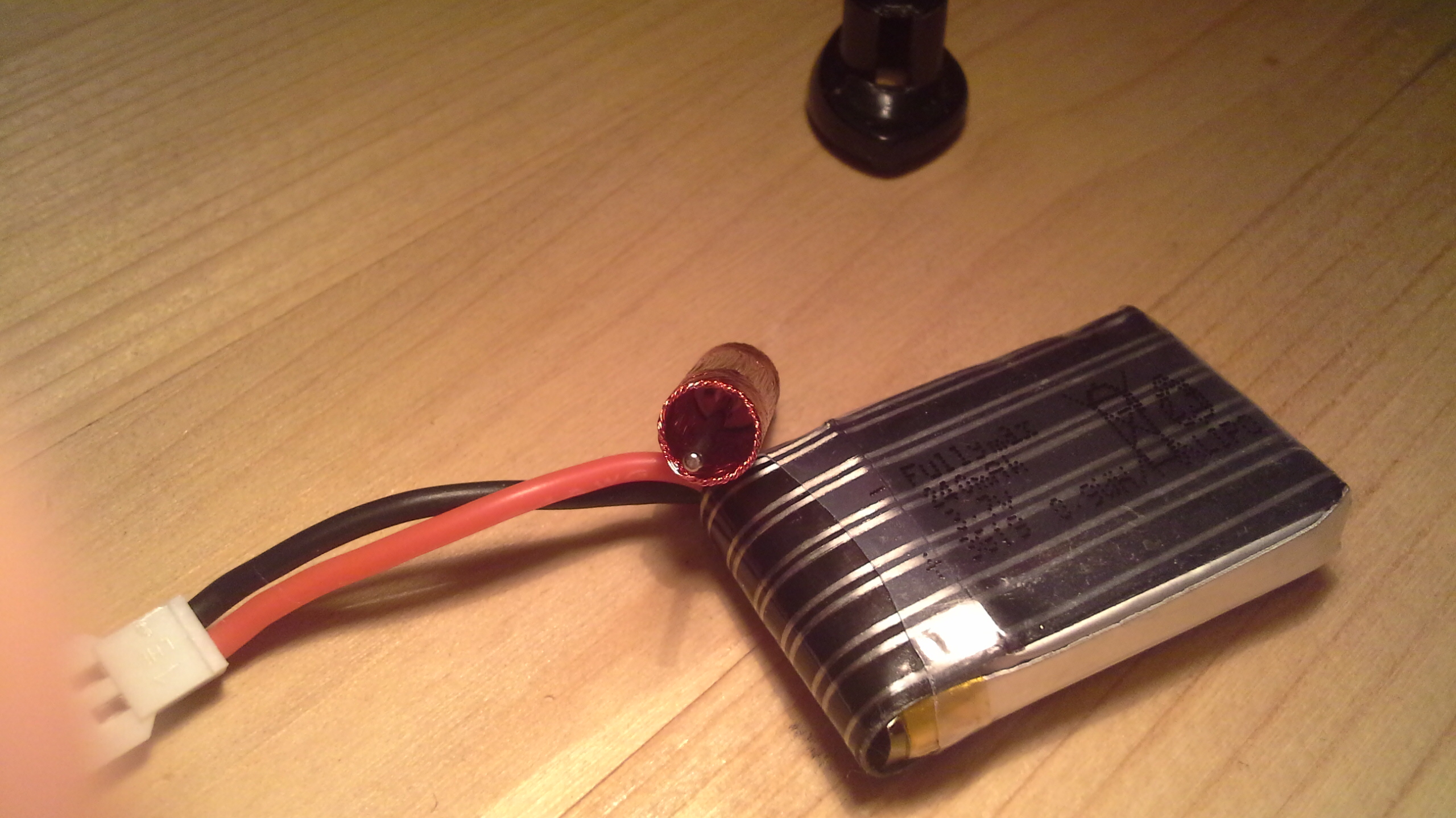

Bei einem Akku ist mir heute das Kabel abgerissen und im Akku ist
wirklich noch eine kleine Platine drin. Da Schutzschaltungen nur für
Leute mit Angst vor explodierenden Akkus sind habe ich die natürlich
gleich entfernt, habe jetzt auch einen Max1555 im Ladegerät...
Marius S. schrieb:
> im Akku ist wirklich noch eine kleine Platine drin.
Damit ist das Original "Ladegerät" also wieder "zur Benutzung
freigegeben"?
Klar: Mit dem Risiko, dass jemand Nachbau-Akkus ohne Schutzschaltung
erwischt.

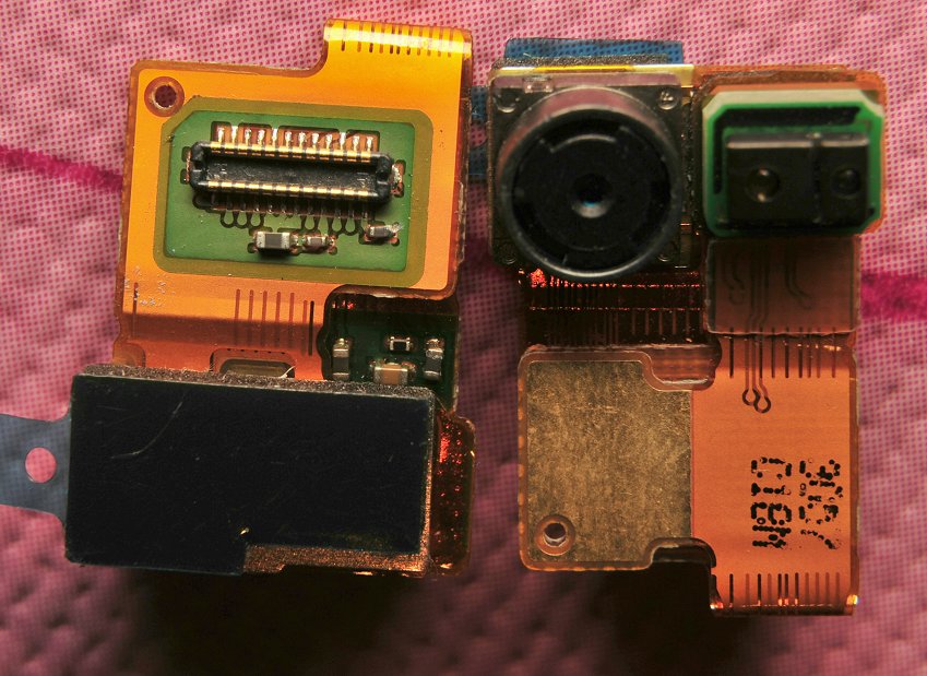

Wiegt weniger als ein Gramm (siehe Bild). Ich arbeite dran.
Das ist im Prinzip eine Raspicam (oder heißt die Raspcam?). Ich weiss
nicht, wieviel die mit Adapter-PCB wiegt. Außerdem müsste noch etwas
dazu, was Video-Siglale für den Sender daraus erzeugt.
Oder reichen die 2MBPS vom NRF24L01+? Ach nee, den wolltest Du ja nicht.

Wie bekommt man die Motoren unbeschädigt auf und wieder zu?

von Rudolph (Gast)
Hier mal ein paar Bilder vom Innenleben meines rosa Quadro-Taumlers.
Das ist ja noch weniger komplex, Clon des Clons?
Tim    schrieb:
> Sehr schön! Du könntest noch die Pinnumern ergänzen?
Die sind drin, nur default nicht sichtbar. Wird in der nächsten Version
der Lib geändert.
Als Nachtrag: Ich arbeite mit einem alten Adler (4er Version), zum
einen, weil ich dafür eine Lizenz habe und ein Update auf eine neue
Version für mich nicht lohnt (die Freeware kann nur eine Seite
Schaltplan) und zum anderen, weil man problemlos alte Schaltbilder in
neue konvertieren kann und es rückwärts nur mit erheblichem Aufwand
möglich ist.
Gute Fotos. :-)
Rudolph schrieb:
> Clon des Clons?
Auf den ersten Blick scheint ja alles dabei zu sein, damit er mit neuer
Hack-O-Copter-Firmware nicht mehr taumeln muss.
Aber mit EUR 23,19 ist der ja teurer als der JXD-385. Schade.
Rudolph, hast Du auch vor, Dir einen Bu-Link zu kaufen? Oder war der
mehr zum out-of-the-box-fliegen für Deine Tochter gedacht?
