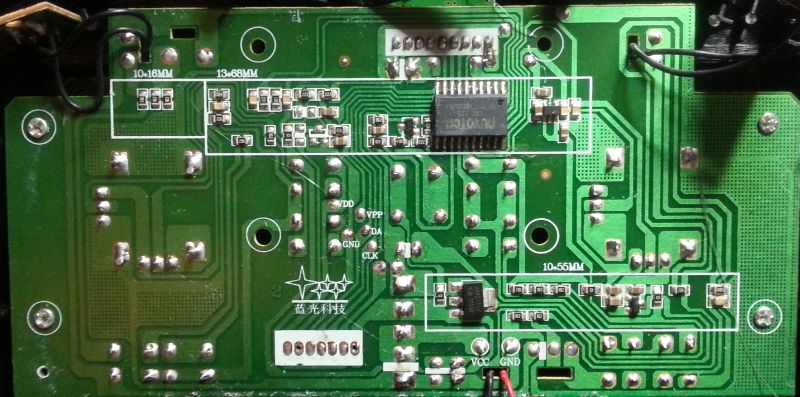

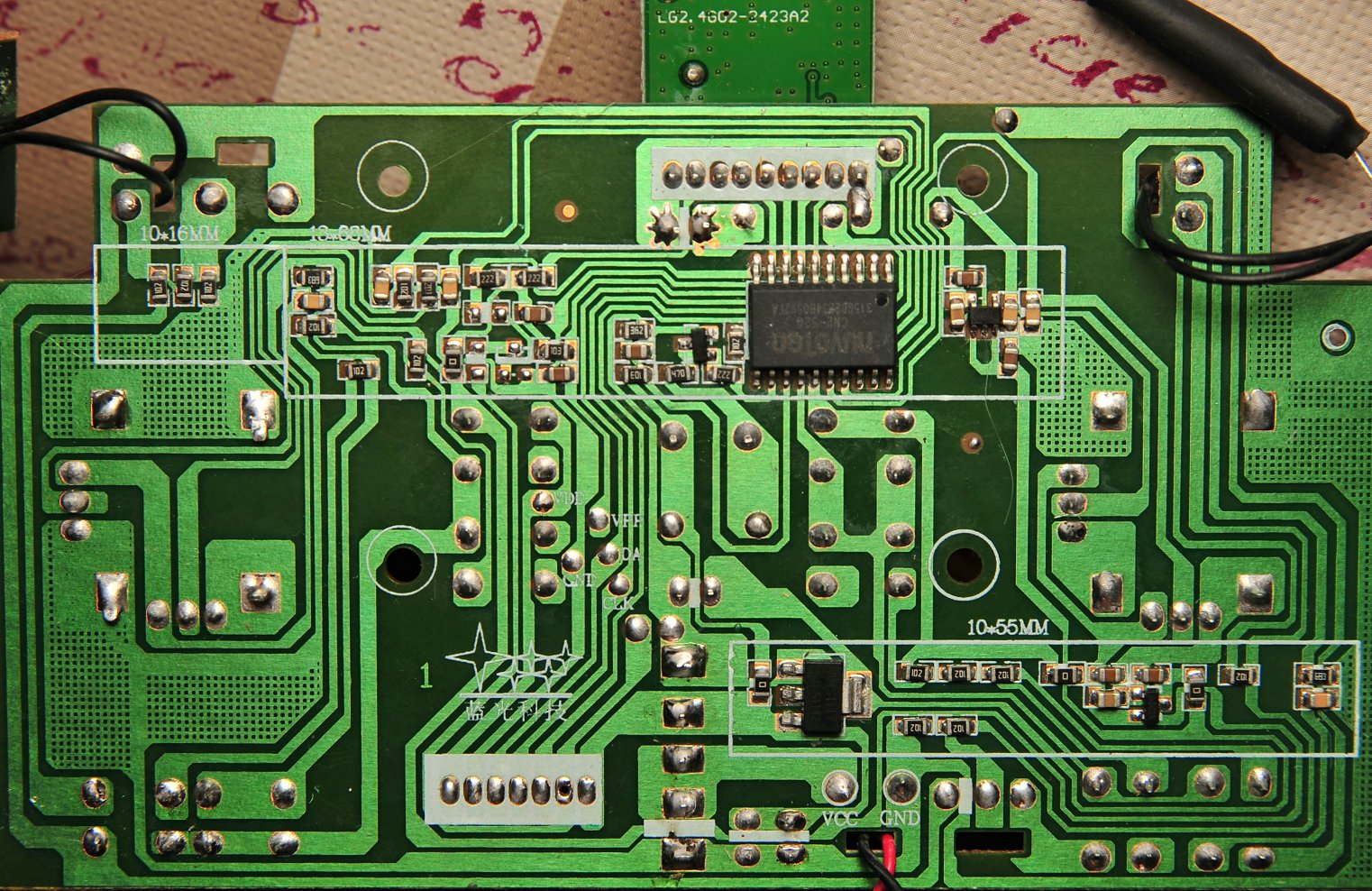

von Tim  . (cpldcpu)
Rudolph schrieb:
> Hier mal ein paar Bilder vom Innenleben meines rosa Quadro-Taumlers.
> Das ist ja noch weniger komplex, Clon des Clons?
Vielen Dank! Die Platine ist die gleiche wie vom "Frankfurt"-copper
weiter oben.
MCU und IMU sind identisch. Allerdings kann man Unterschiede in der
Schaltung erkennen. Es werden andere PWMs für die Motoren verwendet, und
die INT-Ausgang vom MPU6050 ist nicht verbunden. Merkwürdig ist auch,
dass es zusätzliche Leitungen zum Tranceiver gibt. Evtl. ist das gar
kein BK2423?
Da auch der Hersteller ein anderer ist, ist anzunehmen dass es sich um
andere Firmware handelt. Das erklärt vielleicht auch die schlechtere
Performance.
Immerhin ist der SWD-Port auch herausgeführt, so dass man den MCU neu
flashen kann.

von Rudolph (Gast)
Tim    schrieb:
> Evtl. ist das gar kein BK2423?
Den garstig verklebten Uhrenquarz finde ich ein wenig seltsam.
Und bald noch seltsamer, dass das der einzige Quarz ist.
> flashen kann.
Wo ist da irgenwas herausgeführt? :-)
Die ganzen Pads in den Ecken?
von Tim  . (cpldcpu)
Die runden Pads auf der Rückseite. Ich würde mal raten:
D=Data
C=Clock
G=Ground
R=Reset
Tx=Uart RX

von Georg G. (df2au)
Hat jemand gute, scharfe Fotos der Fernbedienung (Leiterplatte
vorn/hinten)?
von Torsten C. (torsten_c) Benutzerseite
STOP! Mache ich, nicht dass das unnötig doppelt gemacht wird.
von Tim  . (cpldcpu)
Danke für die Warnung :) (legt Schraubenzieher wieder aus der Hand)
von Tim  . (cpldcpu)
Der Chip im Tranceiver ist dieser hier
http://www.szmeilai.com/admin/pdf/RFX2402.pdf
oder ein Clone davon.
Da hat man zumindest in der Fernbedienung nicht gespart. Es hätte ja
auch ein einfacher BK2423 mit PIF sein können.
Hier auf der Herstellerseite:
http://www.rfaxis.com/our_products/Wi-Fi-rfx2402e
Georg G. schrieb:
> Leiterplatte vorn/hinten
Ich sollte erstmal zum Mittag kommen. So, nun kann ich weiter machen.
Was ist nun vorn und was ist nun hinten? Egal, hier die andere Seite:
http://www.mikrocontroller.net/articles/Datei:HOC_Fernbedienung_Platine_B-Seite.jpeg
Ein LCD-Modul C0802-04 passt gut in das Gehäuse der Fernbedienung:
http://www.mikrocontroller.net/articles/Datei:HOC_Fernbedienung_mit_C0802-04.jpeg
Das Die 95ct passen gut zum Preis des Hack-O-Copters:
http://www.pollin.de/shop/dt/NzczOTc4OTk-/

So, wer macht denn nun einen Stromlaufplan vom Sender? Hier noch das
letzte Bild, ein zweiter Ausschnitt:
http://www.mikrocontroller.net/articles/Datei:HOC_Fernbedienung_Platine_Ausschnitt2.jpeg
Gaaaaaaanz ruhig... ich bin dran. Leider bisher nur an Hand der Fotos.
Aber es gibt schon einen Verdächtigen für die CPU. Und das wäre die
halbe Miete.
Frage: Ist SDA vom unbestückten LCD Anschluss mit dem Prozessor Pin 9
verbunden und SCL mit Pin 10?
Wenn dann noch Pin 4, 16 und 17 irgendwie gut kontaktierbar wären, wäre
es gegessen.
Ich habe große Teile des Schaltbildes aufgenommen. Es passt alles exakt
zu dem N79E825. GND, VCC an den richtigen Pins, die Potis der Knüppel
auf den 4 AD Eingängen. Es wäre ein riesiger Zufall, wenn ein anderer
Prozessor das gleiche Pinout hätte.
Da die Pads zum Programmieren auf dem Board sind, kann ja mal jemand,
der Lust und Zeit hat, versuchen, die ID des Prozessors auszulesen. Mein
Copter ist leider noch nicht hier. Sonst würde ich es selbst machen.

> Ich hab' jetzt nicht nachgeschaut. Kann man die so "durchbrennen", dass
> sie nicht löschbar sind? Dann hast Du Deine Antwort.
Das wird wohl das gleiche wie mit den Lockbits im Mini54ZAN sein.
von Helmut H. (helmuth)
Üblicherweise sind sie löschbar - aber nur zusammen mit dem Rest des
Speichers.

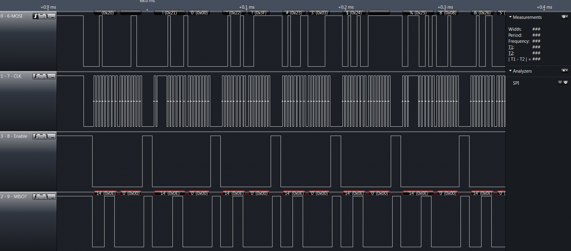

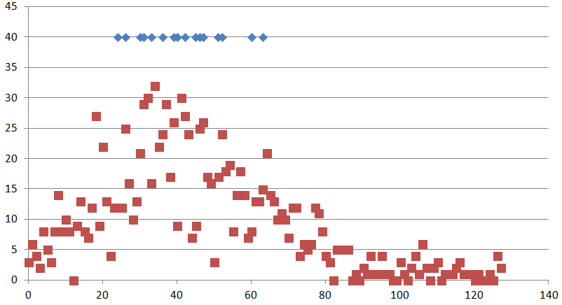

von Tim  . (cpldcpu)
Ich habe noch einmal etwas mit der Fernbedieung herumgespielt. Das
Format der Datenpakete ist soweit verstanden und entspricht dem vom
V202, wie oben beschrieben.
Das Frequency-Hopping Schema scheint aber stark abzuweichen. Beim V202
werden nur 16 Kanäle benutzt. Beim Hack-O-Copter (JXD185/385) scheinen
es fast alle zu sein. Die Verteilung hat dabei einen Schwerpunnkt auf
den niedrigen Kanälen (siehe Bild).
Wahrscheinlich könnte man einfach auf allen Kanälen nach
Zufallsverteilung Daten senden und so den Copter kontrollieren.
Allerdings werden dann viele Daten verloren gehen. Besser wäre es, das
Hopping-Schema zu kennen.

Als Anhang die derzeitigen Erkenntnisse über die Pinbelegung des
Prozessors in der Fernbedienung. Leider ist nur mit Fotos momentan nicht
mehr machbar.
Falls jemand noch Erkenntnisse hat, bitte melden,

von B. B. (morgenmuffel)
> mehr machbar.
Pin1: P2.CS
Pin2: P2.CLK
Pin3: P2.DATA
B. B. schrieb:
> Pin1: P2.CS
> Pin2: P2.CLK
> Pin3: P2.DATA
Seltsam... das I2C Interface ist nämlich mit Daten und Takt auch am RF
Modul. Hast du die komplette Anschlussbelegung des Moduls, eventuell Typ
oder Datenblatt?
Andere Frage: neben der CPU auf der FB sitzt ein kleiner 6-Beiner. Kann
jemand den Typ entziffern?
Georg G. schrieb:
> B. B. schrieb:
>> Pin1: P2.CS
>> Pin2: P2.CLK
>> Pin3: P2.DATA
> oder Datenblatt?
Welchen 6-Beiner meinst du? Ich hab dir mal ein Bild von meiner FB
angehängt. Ich seh da keinen 6-Beiner.
> angehängt
Du hättest auch einfach auf diese verweisen können, nur so als Tipp:
http://www.mikrocontroller.net/wikifiles/f/fb/HOC_Fernbedienung_Platine_total.jpeg
rechts neben der CPU, klein und unscheinbar, einige Cs drum herum.

> Hat jemand 'ne Vorstellung, wieviele NRF24L01+ man "parallel" betreiben
> muss, um alle 128 Kanäle zu scannen? Ich befürchte, da muss man sich 128
> Stück kaufen, oder?
Hmm... dann bräuchte man nur noch 128 Microcontroller um die ganzen
SPI-Kanäle auszulesen? :) Ich habe einfach alle Kanäle nacheinander
durchgescannt. Wenn das hopping der FB wirklich einen Zufallsmuster
folgt, sollte dann auch die korrekte Verteilung herauskommen. Nur die
Sequenz kennt man dann natürlich noch nicht.
Man könnte natürlich auch einen LA an die Fernbedienung hängen.

Das dachte ich bis gestern auch. Nach dem Code dürften aber nur genau 16
channels genutzt werden. In der Praxis waren es nach meinem Versuch
deutlich mehr.
Was ich noch nicht geschrieben hatte: Ich habe auch Versucht das
Channel-Hopping im Empfänger zu implementieren, indem ich bei
erfolgreichem Empfang auf einem Kanal auf den Nachfolgekanal gesprungen
bin. Leider war das nicht wirklich erfolgreich - es kamen fast nie
sofort Pakete an.

Da bin ich mir nicht sicher. Die Kanäle haben 1 Mhz Abstand. Ich hoffe
doch dass die Trennschärfe ausreicht.
Philipp E. schrieb:
> Ich meine in den Source code Kommentaren gelesen zu haben, dass die
> Packete zwei mal verschickt werden. Könnte es sein, dass du schon beim
> ersten Packet springst und es deswegen etwas "dauert" bis das Packet auf
> dem nächsten Channel ankommt.
Das habe ich auch erst gedacht, aber teilweise hat es Sekunden gedauert
bis das nächste Packet kam. Bei 50 Updates pro Sekunde sollte eigentlich
häufiger was kommen?
Ne, das passt wirklich nicht zusammen. Wenn es in der Größenordnung
liegt, dann kann das eigentlich nicht das V202 Protokoll sein.

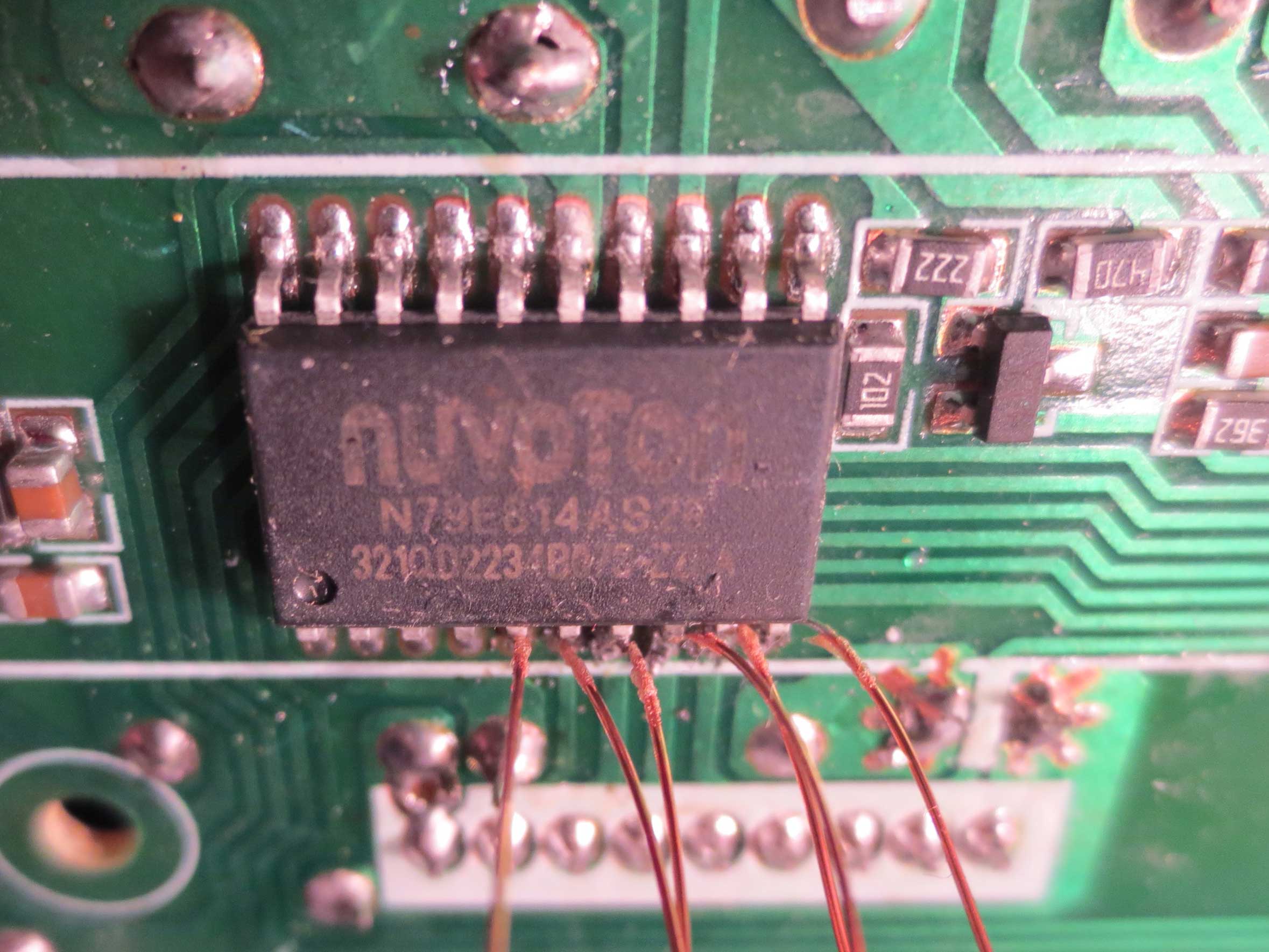

Ich versuche gerade 'mal den den SPI-Bus in der Fernbedienung
anzuzapfen.
von Erlang E. (erlang)
> anzuzapfen.
Das ist sicher mit Abstand vom Hardware Aufwand der günstigste und beste
Weg. Bin gespannt...
von No Y. (noy)
Auf dem kleinen "6-Beiner" steht S2M0 oder S2M6 und ne Art Regenbogen
drauf und ist nur ein 5 -Beiner.
Bestimmt ein 3.3V Regler oder ähnlich... Auch von der Belegung und den
C's außenrum..
von Tim  . (cpldcpu)
So, die Leitungen sind angeschlossen. Dabei gab es eine kleine
Überraschung: In meiner Fernbediendung sitzt ein Microcontroller mit
anderer Typenbezeichnung. Konnte man mit bloßem Auge kaum erkennen.
N79E814AS2?            ?=Zeichen nicht erkennbar
321002234B?78?2??A
von No Y. (noy)
Bei mir steht :
CN2-S20
315GD2234  B oder D oder 8 0592F

von Tim  . (cpldcpu)
Ok, hier sind erste Ergebnisse:
https://github.com/hackocopter/Documentation/tree/master/RemoteControl/Datalog_RC_SPI
Ich habe den Datenverkehr an der Pins 6-10 der MCU mitgeschnitten. Pin 7
scheint clk zu sein, 6 Data out. Pin 10 ist evtl. nicht richtig
verbunden. Ich habe jeweils einmal nach Einschalten und einmal nach
Binding mitgeloggt. Die Daten gibt es einmal per SPI-Analyzer exportiert
und einmal Roh. Die Rohdaten lassen sich mit "Logic" einlesein:
http://www.saleae.com/logic/features -> downloads
Man kann in dem Log nach dem Einschalten schön sehen, wie die Register
des BK2423 nacheinander initialisiert werden. Um das Channelhopping zu
entschlüssln, müsste man die Logs parsen.
Ich muss jetzt leider weiter. Werde mir das in den nächsten Tagen noch
einmal anschauen. Mit den Daten sollte sich schon einiges anfangen
lassen.
von Tim  . (cpldcpu)
Hier noch ein screenshot des ersten Schreibzugriffs auf das RF-Modul
nach dem Einschalten der FB.

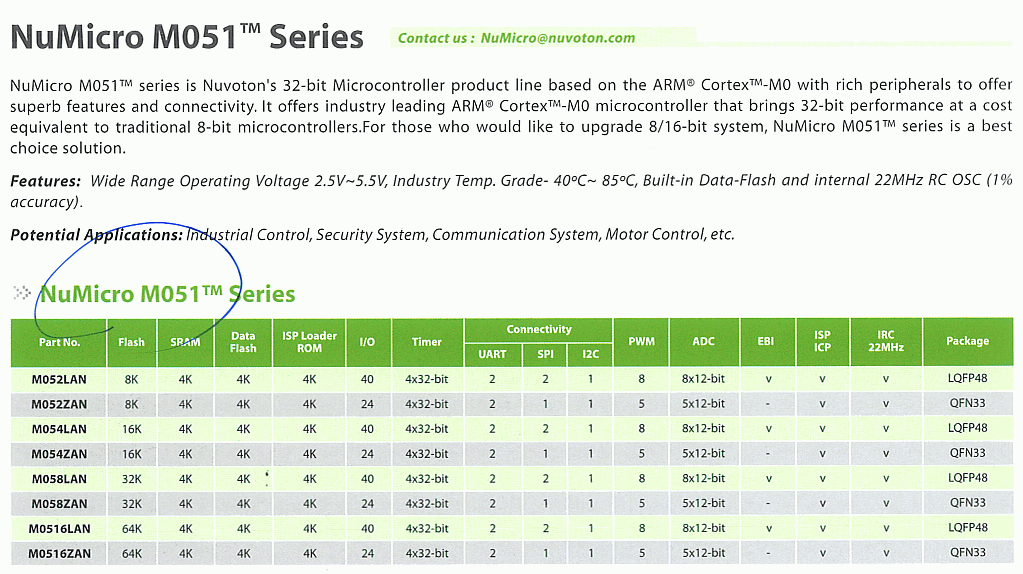

von Jens (Gast)
Hallo!
Ich hab hier noch ein Werbeblättchen von Nuvoton gefunden. Das wurde
2011 auf der embedded verteilt. Die M051-Serie ist nicht, wie man denken
könnte ein 8051-Derivat, sondern ein low-cost Cortex-M0. Außerdem ist
eine Liste dabei, von Firmen die das Zeug hier A und D verticken wollen
(oder wollten?).
Grüße
Jens

Der Microcontroller in der Fernbedienung ist ein 8051 Derivat. Auch wenn
sich die Beschriftung hier* nur vollständig lesen lässt, muss es sich um
einen N79E814AS20 handeln. Die Bausteine mit den anderen
Beschriftungen sind dann evtl. vom Hersteller programmierte Bausteine.
(Also Maske, OTP oder Flash)

Der N79E814 pass vom Pinning her besser in die Schaltung. Die Abfrage
der Taster wird damit erklärbar.
Der 5-Beiner "S2M?" kann ein Spannungsregler sein.
Es gibt den AMS1117, der die Batteriespannung auf 5V regelt.
Dann ist unterhalb des Knüppels auf der S11 Seite ein SOT223 zu sehen
(Typ nicht zu entziffern), der ein Spannungsregler sein wird. Den Layout
nach macht er die Versorgung der CPU.
Der 5-Beiner ist nur für das RF-Modul zuständig.
Frage: An den oberen Ecken sind zwei ??? mit Drähten angeschlossen. Die
Lötpunkte sind mit MODE1 und MODE2 bezeichnet. Sie werden zusammen mit
den Tastern abgefragt. Wozu sind sie da?
