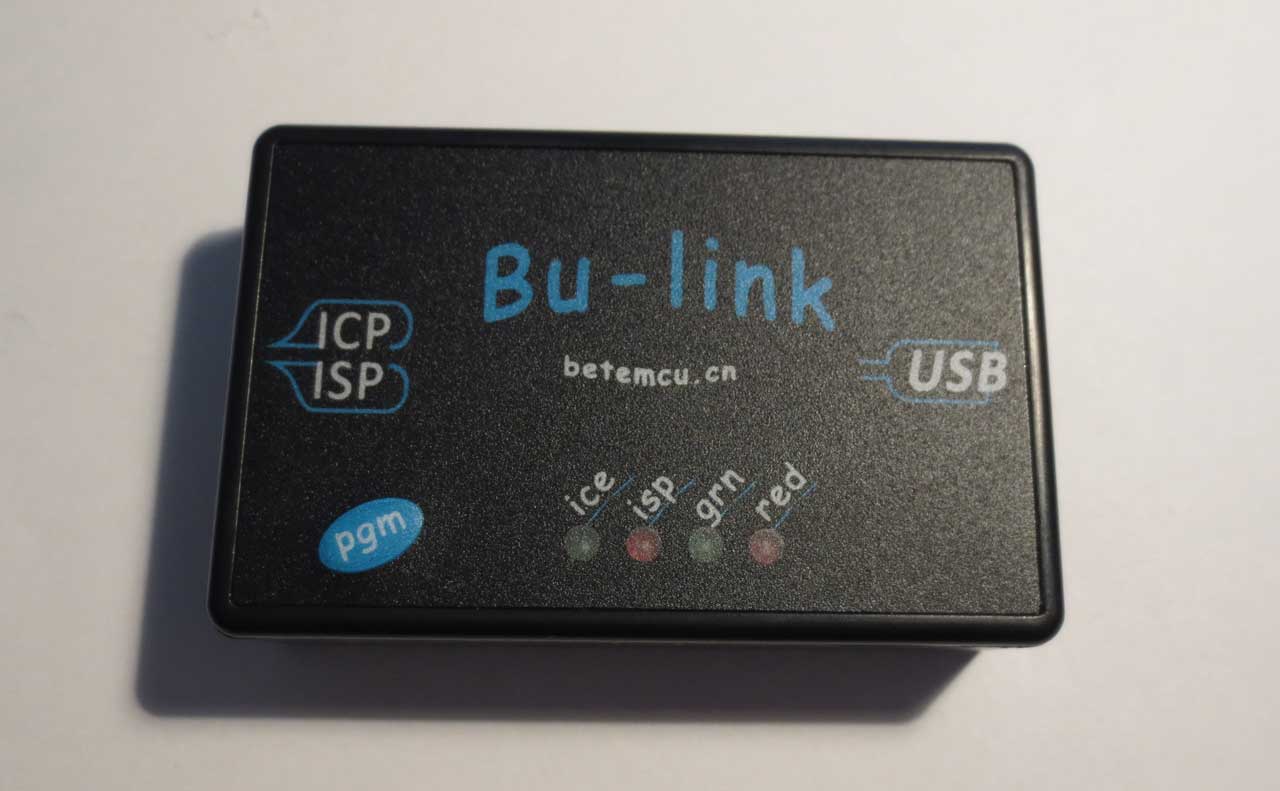

Jetzt wird der BU-Link plötzlich nicht mehr angeboten: http://www.aliexpress.com/store/product/Free-Shipping-NuLink-BuLink-Compatible-Cortex-M0-M051-ISP-ICP-Program/213957_674565728.html Ich hoffe doch, dass meiner auch wirklich geliefert wird. Langsam bekomme ich den Eindruck, dass es vielleicht sinnvoller wäre, die Chip-Erase von einem original Nu-Link zu grabben.
Tim schrieb: > von einem original Nu-Link zu grabben Etwas Geduld noch, Bettelbrief um Infos an Nuvoton ist raus. Leider kenne ich niemanden, der deren ICs kommerziell einsetzt.
Georg G. schrieb: > Tim schrieb: >> von einem original Nu-Link zu grabben > > Etwas Geduld noch, Bettelbrief um Infos an Nuvoton ist raus. Leider > kenne ich niemanden, der deren ICs kommerziell einsetzt. Mal schauen, ob Du erfolgt hast. Es gab schon einige Anfregen über das Nuvoton-Forum, die leider abgelehnt wurden.

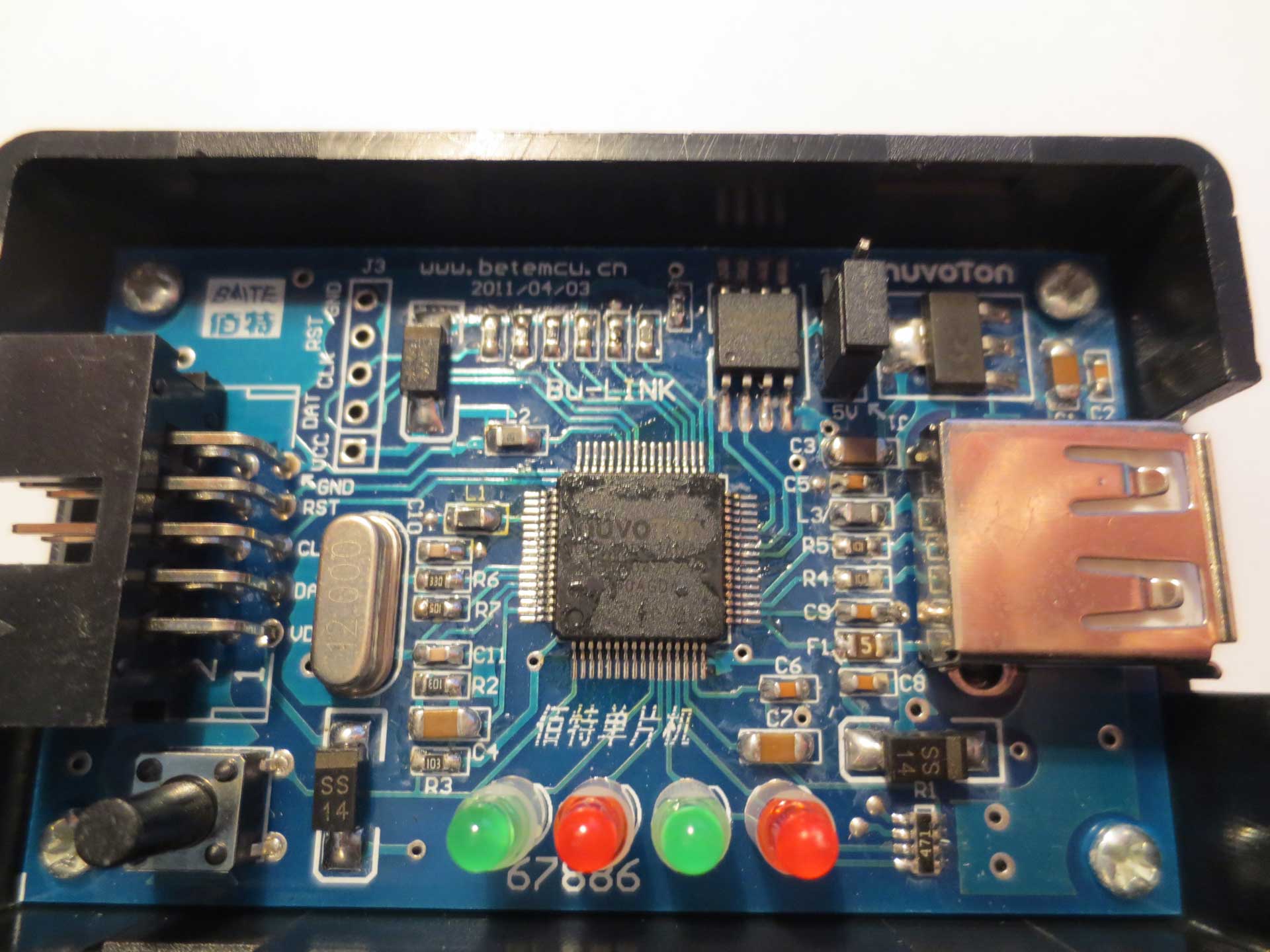

Tim schrieb: > Jetzt wird der BU-Link plötzlich nicht mehr angeboten: > > http://www.aliexpress.com/store/product/Free-Shipping-NuLink-BuLink-Compatible-Cortex-M0-M051-ISP-ICP-Program/213957_674565728.html > > Ich hoffe doch, dass meiner auch wirklich geliefert wird. Langsam Oh! Habe neulich auch einen geordert. Wurden soviel bestellt das die schon ausverkauft sind? Der Anbieter hat etliche Programmier-Interface im Angebot. Mal nachhaken.
So, mein NuLink ist auf dem Weg zu Tim. Vielleicht kommt er damit ja weiter.

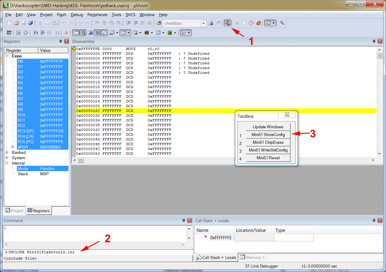

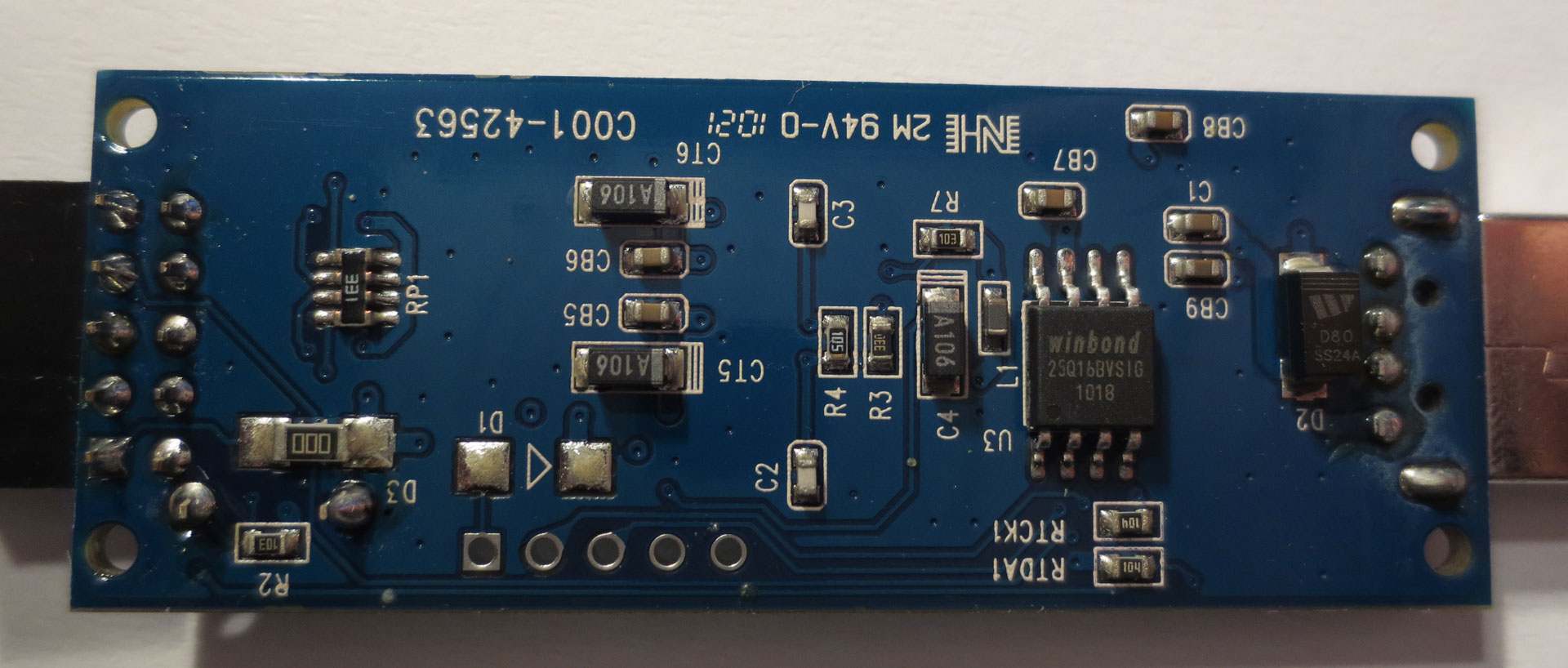

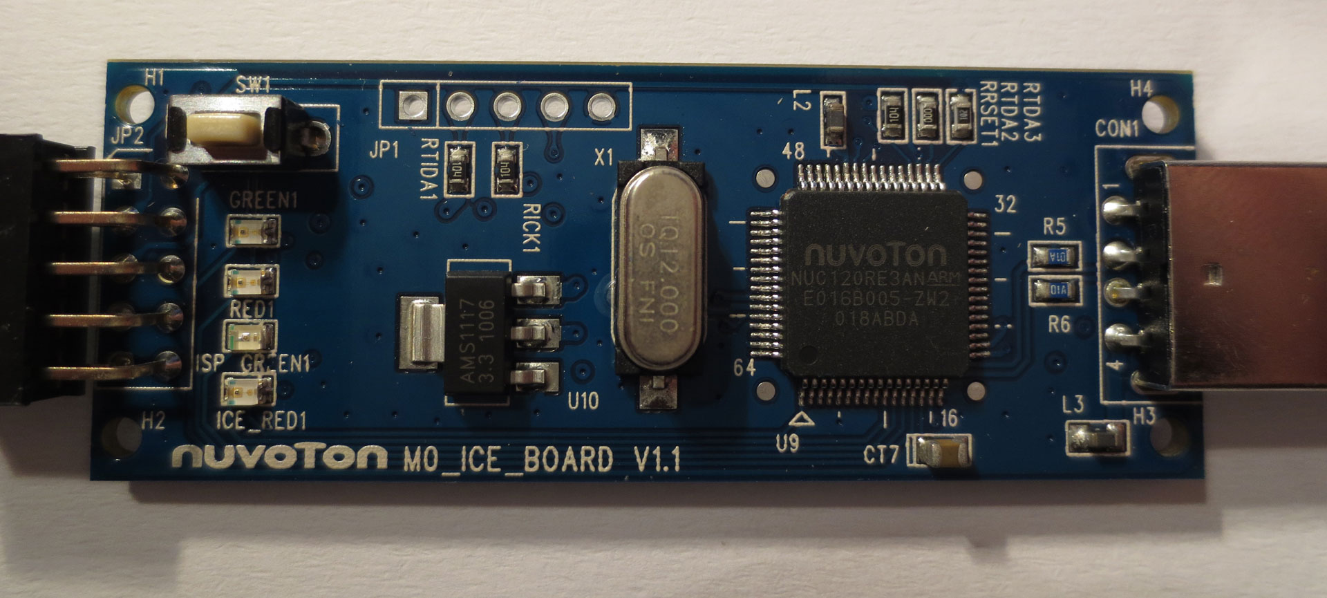

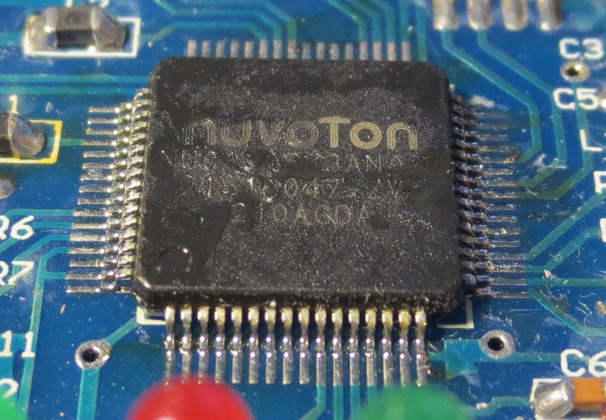

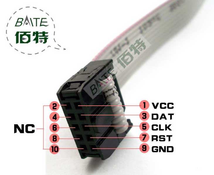

Habe heute um Mitternacht den Nu-Link von Robert im Briefkasten gefunden. Das ging ja wirklich schnnell! Viel dran ist nicht. Ich habe mal Bilder der Platine gemacht. Der Prozessor wurde erkannt. Auch wurde sofort gefragt, ob ich einen Chip erase durchführen will. Der Chip erase selbst dauert sehr lange, wobei eine sehr große Menge Daten über SWD geschaufelt werden, wie auf dem Screenshot zu sehen. Anbei ein Log des Datenaustausches zur Identifikation des Chips. Das Log des Erase-Vorgangs ist >100mb gezippt. Wo könnte ich das hochloaden? Ich muss jetzt erst einmal schlafen. Evtl. finde ich morgen noch etwas Zeit.
Hm, was wird da wohl in dem Flash drin stehen? Kannst du den auslesen? Vielleicht steht da die VID/PID drin. Wobei man dazu ja anscheinend meist bei billigen Sachen nen EEPROM benutzt. Achso das File geht das nicht auch bei github rein?
Torsten C. schrieb: > @Hannes: Nicht gelesen oder anderer Meinung? Gelesen sicher, aber wieder vergessen, denn ich lese die Threads nicht in einem Stück, sondern immer mal wieder die neuesten Beiträge. Da gerät sowas schon mal in Vergessenheit. Anderer Meinung bin ich diesbezüglich nicht. Nur kann oder will man nicht immer warten, bis der erste Artikel da ist. Dazu ist die Ware einfach zu lange unterwegs. ...
Hannes Lux schrieb: > Nur kann oder will man > nicht immer warten, bis der erste Artikel da ist. Nee, da würde man ja kirre werden. Das hat m.E. auch niemand vorgeschlagen.
Tim schrieb: > Habe heute um Mitternacht den Nu-Link von Robert im Briefkasten > gefunden. Das ging ja wirklich schnnell! Super. Nochmal vielen vielen Dank an Robert! Tim schrieb: > Anbei ein Log... Klasse, auch dir tausend Dank, das du direkt den LA dran gehängt hast! Tim schrieb: > Wo könnte ich das hochloaden? Pack es zur Dropbox (https://www.dropbox.com). Der Account ist schnell angelegt und Speicher ist genug da. Nachteil: Die NSA hat dann den Log vom Erase... Tim schrieb: > Erase-Vorgangs ist >100mb Mhhh, damit wird das ganze vermutlich etwas komplexer als gedacht. Was könnten das wohl alles für Daten sein. Vielleicht ist es erst einmal das eigentliche unlocking und danach wird dann wie bei Keil ein Erase Tool in den Flash / Ram vom uC geschaufelt? Könnte es weiterhin sein, dass der Erase vlt. so lange braucht weil es viel zu löschen gibt? Kannst du den Chip noch einmal locken (aber sonst leer lassen) und noch mal das Unlock + Erase aufzeichnen? Weiterhin wäre ein reines Erase auf einem nicht gelockten (und ebenfalls leeren) Chip interessant. Ach ja, eine Frage noch: Kommt eigentlich auch was vom Chip zurück? Oder sendet der ICP nur? Torsten C. schrieb: > Im Moment muss ich erstmal etwas pausieren. Mach dir keinen Stress. Soll doch alles Hobby und Spaß bleiben. Und der Wiki Artikel kann ja über die Zeit wachsen. Außerdem muss er ja nicht jedes Detail dokumentieren. Je mehr dort steht, umso besser, aber wenn etwas dort nicht dokumentiert ist, kann das ja über die Zeit wachsen. Der Artikel ist in meinen Augen für den "frühen" Projekt Status schon auf einem super weg, ich denke das wird so weiter gehen. Jeder trägt bei, was er hat bzw. möchte bzw. kann und dann wird das schon.
Philipp E. schrieb: > Tim schrieb: >> Wo könnte ich das hochloaden? > > Pack es zur Dropbox (https://www.dropbox.com). Der Account ist schnell > angelegt und Speicher ist genug da. Nachteil: Die NSA hat dann den Log > vom Erase... Guter Punkt. Einen Account habe ich dort eh. Hier ist das File: https://www.dropbox.com/s/l4xuxvaw1ielv19/connect%20and%20chip%20erase.zip Der Rest liegt im GitHub-Repository https://github.com/hackocopter/Documentation/tree/master/Nu-Link

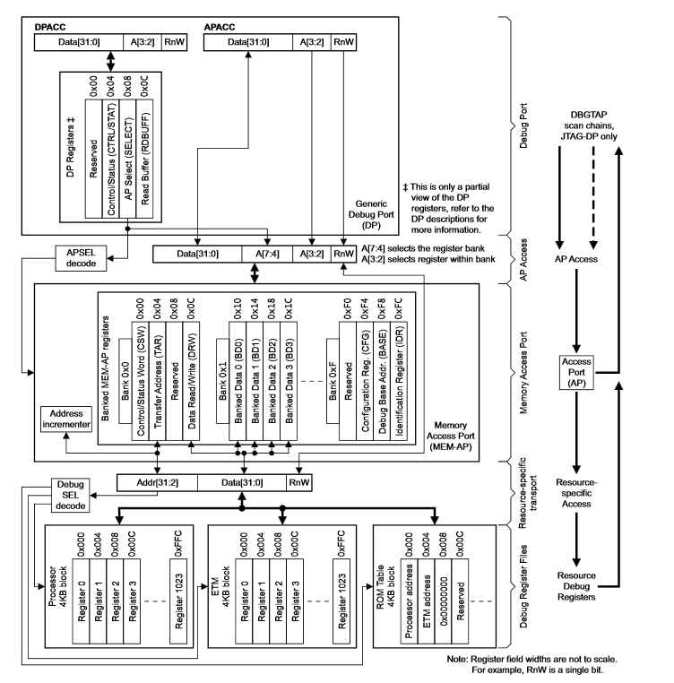

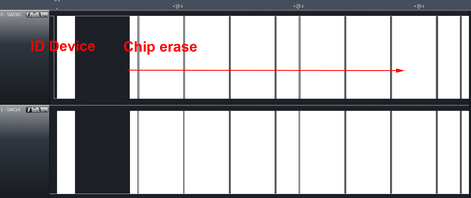

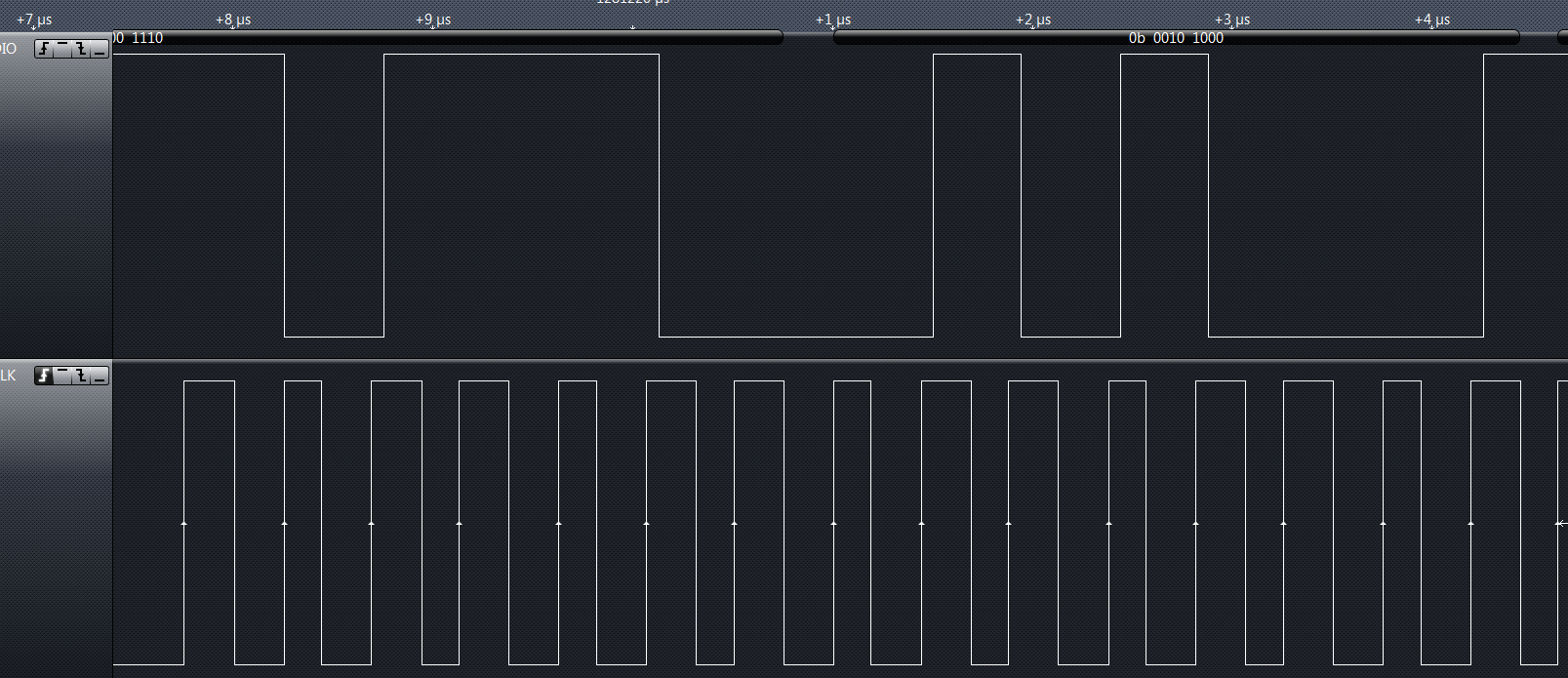

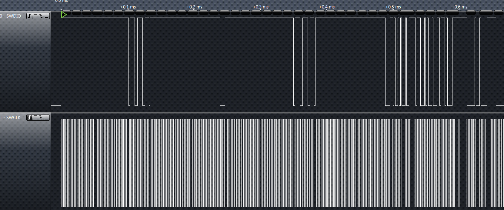

Hier noch einmal ein paar Details zum Datenverkehr auf dem SWD-Interface. Das SWD-Intarface besteht aus zwei Leitungen: SWDCLK und SWDIO. SWDIO ist bidirektional. Die Datenrichtung wird dabei vom Master festgelegt. Der Chip-ERase Vorgang wird durch eine sehr kurze Sequenz eingeleitet, wie auf dem mittleren Bild zu sehen (3). Dann kommt für 25ms nicht. Diese Zeit kann eigentlich nur zum Chip-Erase reichen, wenn wirklich das ganze Flash gleichzeitig gelöscht wird. Diesen Teil hatte Robert auch oben schon einmal gepostet. Anschließend wird für eine sehr lange Zeit (20s) immer wieder die gleiche Sequenz gesendet. Bei mir kam dieser Vorgang immer erst zum erliegen, wenn ich auf "disconnect" in der ICP-Software geklickt habe. Der Controller war danach trotzdem entsperrt. Daher kann es sein, dass die lange Sequenz nicht unbedingt notwendig ist. p.s. die logfiles kann man mit Saleae Logic öffnen. Die Software ist für Testzwecke frei herunterladbar: http://www.saleae.com/downloads
Torsten C. schrieb: > PS: Noch ein Wort zum Wiki: Im China-Billig-Thread ist das Wiki gerade > "gestorben", > siehe Beitrag "SUPER Bauteile-Schnäppchen WIKI" > > Ich hoffe, dass Ihr beim WIKI mit macht, und nicht alles an mir allein > hängen bleibt. Im Moment muss ich erstmal etwas pausieren. Ausreden: Hi Torsten, ich denke das Wiki wird sich von ganz alleine weiterentwickeln. Du hast ja schon einen sehr guten ersten Schritt gemacht. Man sollte nur häufiger darauf hinweisen dass es den Eintrag auch gibt. Daher hier noch einmal der Link auf den Artikel: http://www.mikrocontroller.net/articles/Hack-O-Copter Das wichtigste ist dass die Leute zum Artikel beitragen wenn sie Lust haben. Wenn vorher zu viele Regeln festgelegt werden schreckt das nur ab. Aufräumen kann man später immer noch.
Informationen zu SWD und freie Implementierungen sind immer noch recht spärlich. Hier einmal das, was ich bisher gefunden habe: Im MCHCK-Projekt gibt es eine SWD bit-bang Minimalimplementierung. Leider alles ziemlich wenig dokumentiert: https://mchck.org/ https://www.evernote.com/shard/s13/sh/2557f123-e1fd-4d04-b053-0adac1945c74/6343ffac964a01863d817690f27bbfb5 https://github.com/mchck/mchck/tree/master/bootloader/swd-adapter/swduino Dann natürlich Versaloon: http://www.versaloon.com/ Black Magic probe: http://www.blacksphere.co.nz/main/blackmagic https://github.com/gsmcmullin/blackmagic SWD Einführung http://www.lpcware.com/content/blog/introduction-cortex-serial-wire-debugging-part-one Hier noch Links von Manuel Steiner (Beitrag "Re: Hackbarer(?) 21 EUR Quadcopter") damit alles an einem Platz ist: Ich hab letztens mal libswd gefunden: http://sourceforge.net/apps/trac/libswd Das ist eine SWD Library. Auf dieser Seite waren unter anderem folgende Dokumente zu SWD verlinkt: http://www.arm.com/products/system-ip/debug-trace/... http://www.arm.com/files/pdf/Low_Pin-Count_Debug_I... An die genaue Spezifikation kommt man wahrscheinlich nur als ARM Partner :/ Edit: Die ARM Debug Interface Architecture Specification könnte noch interessant sein. (Kapitel 5.2) http://www.pjrc.com/arm/pdf/doc/ARM_debug.pdf
#3416453
Die Frage ist, ob es ausreicht einen Mikrocontroller so zu programmieren, dass er die Sequenzen aus "erase-preamble.png (3)" und 1x den Wiederholer aus "grosser-signalblock.png" zum Löschen sendet? Reicht das zum Löschen? Wenn nicht, was ist noch wichtig? Der Abschnitt ID-Device?
Ohne genaue Kenntnis des SWD Protokolls wird es fast unmöglich sein, die gesuchten Befehle zu finden. SWD ist bidirectional, wie soll man aus dem Mitschnitt erkennen, was der Nulink gesagt hat und was die Antwort war?

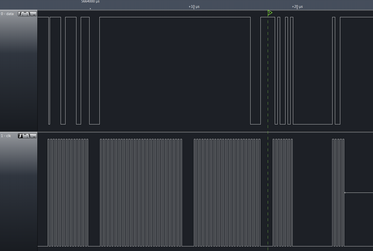

ist es mòglich die Daten binàr zu bekommen, also in definiertem Interval ein byte ist ein Sampling. Ev mit Sigrok, da geht es das Sampling als raw abzuspeichern. Hintergrund, damit kann ich dann das SWD Protokoll aufdòseln, zumindest nach Cortex M3 Docs.
Tim schrieb: > Edit: Die ARM Debug Interface Architecture Specification Genau das hat mir gefehlt! Super. Nun den Mitschnitt als Folge von Nullen und Einsen (positive Flanke von SCK ist Abtastzeitpunkt) und mit ein paar Zeilen Code kann man es grob aufdröseln.
Anbei die Daten von oben als Binary dump. Jedes Byte ist ein Sample bei 16MHz Abtastfrequenz. Bit0 =SWData Bit1=SWCLK. Man kann die Daten auch nur Abschnittsweise oder in anderen Formaten aus Logic exportieren. Ich hatte noch nicht so viel Zeit, mich mit der Interpretation zu beschäftigen. Was mir bisher aufgefallen ist: - Da die clk nur vom Host kommt, hängt die Gültigkeit der Daten von der Richtung des Datentransfers ab: Host->Target steigende Flank von Clk Target->Host fallende Flanks von Clk Das sieht man auch gut in dem SWD Bitbanging Source, der oben verlinkt ist.

Hi, Der NuLink wird eine Unlock Sequenz senden und danach darauf warten bis der Chip mit dem Flash-Löschen fertig ist. In dieser Zeit pollt er den SWD um eine Statusmedllung zu erhalten Läuft doch beim STM32 auch so. Ein Chip-Unlock löscht immer das gesamte Flash, das dauert eben etwas. Versuche zu identifizieren was in der langen Leer Phase passiert und teile die ganze Übertragung in drei Teile. Unlock -> Status polling -> Antwort. Gruß Martin
Tim schrieb: > - Da die clk nur vom Host kommt, hängt die Gültigkeit der Daten von der > Richtung des Datentransfers ab: > Host->Target steigende Flank von Clk > Target->Host fallende Flanks von Clk Bild 6 in "LPC Debug Interfaces" sagt, dass die Daten immer mit der steigenden Flanke gültig sind, egal, wer sendet. Bild 5-1 in der ARM Debug Spec sagt, dass es immer die fallende Flanke ist, egal, wer sendet. Nun darfst du dir aussuchen, was richtig ist :-) (Abgesehen davon: Der von dir gezeigte Code Ausschnitt verwendet immer die steigende Flanke, das Target legt nach der fallenden Flanke die Daten an. Man wartet etwas und zeigt mit der steigenden Flanke, dass man gelesen hat und Target bitte das nächste Bit bereit stellen möge.)
> Der NuLink wird eine Unlock Sequenz senden und danach darauf warten bis > der Chip mit dem Flash-Löschen fertig ist. In dieser Zeit pollt er den > SWD um eine Statusmedllung zu erhalten > Läuft doch beim STM32 auch so. Ein Chip-Unlock löscht immer das gesamte > Flash, das dauert eben etwas. > > Versuche zu identifizieren was in der langen Leer Phase passiert und > teile die ganze Übertragung in drei Teile. Unlock -> Status polling -> > Antwort. Hi Martin, das kann gut sein. Es Großteil des Datenverkehrs scheint nur aus der "line reset sequence" (50x CLK während IO high ist) zu bestehen. Wahrscheinlich wartet der Adapater einfach nur darauf, dass das Target eine gültige Antwort zurück sendet. Siehe auch 5.4.1 http://www.pjrc.com/arm/pdf/doc/ARM_debug.pdf Direkt am Anfang macht er bereits 4x einen Line-Reset, ohne dass eine Antwort zu kommen scheint.
Georg G. schrieb: > (Abgesehen davon: Der von dir gezeigte Code Ausschnitt verwendet immer > die steigende Flanke, das Target legt nach der fallenden Flanke die > Daten an. Man wartet etwas und zeigt mit der steigenden Flanke, dass man > gelesen hat und Target bitte das nächste Bit bereit stellen möge.) Ja, aber dadurch ändern sich die Daten auf/nach der steigenden Flanke und sind damit dort nicht gültig. Im LA Log kann das durchaus zu Glitches führen, wie man an ein paar Stellen sehen kann.

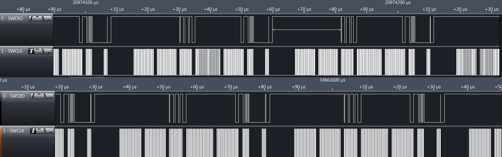

Ich habe den Bitstream extrahiert und das vorlàufige Ergebnis ist dieses. Warscheinlich sollte die binary noch gefiltert werden. Morgen kann ich mehr berichten. x parity error header x ack = 1 SWD(1) DAP Write = 0x997dec09 ack = 1 data parity error SWD(1) DAP Write = 0x197ccc09 ack = 7 SWD(2) DAP Write = 0xf3181332 parity error header x ack = 3 data parity error SWD(0) DAP Write = 0xbc2e048c Ack error x parity error header x ack = 1 SWD(1) DAP Write = 0x997dec09 ack = 1 data parity error SWD(1) DAP Write = 0x197ccc09 ack = 7 SWD(2) DAP Write = 0xf3181332 parity error header x ack = 3 data parity error SWD(0) DAP Write = 0xbc2e048c Ack error x parity error header x ack = 1 SWD(1) DAP Write = 0x997dec09 ack = 1 data parity error SWD(1) DAP Write = 0x197ccc09 ack = 7 SWD(2) DAP Write = 0xf3181332 parity error header x ack = 3 data parity error SWD(0) DAP Write = 0xbc2e048c Ack error x parity error header x ack = 1 SWD(1) DAP Write = 0x997dec09 ack = 1 data parity error SWD(1) DAP Write = 0x197ccc09 ack = 7 data parity error SWD(2) DAP Write = 0xf3181132 ack = 7 data parity error SWD(1) AP Write = 0xf0981032 parity error header x ack = 4 fault parity error header x ack = 1 SWD(1) DAP Write = 0x997dec09 ack = 1 data parity error SWD(1) DAP Write = 0x197ccc09 ack = 7 SWD(2) DAP Write = 0xf3181332 parity error header x ack = 3 data parity error SWD(0) DAP Write = 0xbc2e048c Ack error x parity error header x ack = 1 SWD(1) DAP Write = 0x997dec09 ack = 1 data parity error SWD(1) DAP Write = 0x197ccc09 ack = 7 SWD(2) DAP Write = 0xf3181332 parity error header x ack = 3 data parity error SWD(0) DAP Write = 0xbc2e048c Ack error x parity error header x ack = 1 SWD(1) DAP Write = 0x997dec09 ack = 1 data parity error SWD(1) DAP Write = 0x197ccc09 ack = 7 SWD(2) DAP Write = 0xf3181332 parity error header x ack = 3 data parity error SWD(0) DAP Write = 0xbc2e048c Ack error x parity error header x ack = 1 SWD(1) DAP Write = 0x997dec09 ack = 1 data parity error SWD(1) DAP Write = 0x197ccc09 ack = 7 SWD(2) DAP Write = 0xf3181332 parity error header x ack = 3 data parity error SWD(0) DAP Write = 0xbc2e048c Ack error x parity error header x ack = 1 SWD(1) DAP Write = 0x997dec09 ack = 1 data parity error SWD(1) DAP Write = 0x197ccc09 ack = 7 SWD(2) DAP Write = 0xf3181332 parity error header x ack = 3 data parity error SWD(0) DAP Write = 0xbc2e048c Ack error x parity error header x ack = 1 SWD(1) DAP Write = 0x997dec09 ack = 1 data parity error SWD(1) DAP Write = 0x197ccc09 ack = 7 SWD(2) DAP Write = 0xf3181332 parity error header x ack = 3 data parity error SWD(0) DAP Write = 0xbc28048c
#3417495

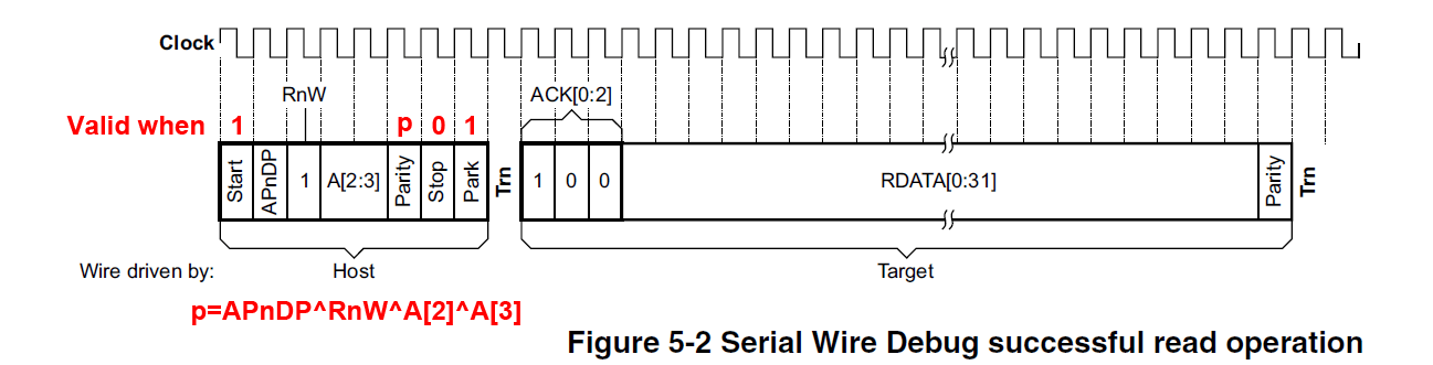

Nur zur schnellen Erklàrung:
parity error header -- discard bit and repeat header parsing.
Ack error -- Protocol error, no answer from target
data parity error -- parity error on 32bit data field.
Unter umstànden ist die Pause nach dem Protokoll Fehler. Wenn dem so
ist,
dann ist es nicht die gesuchte Sequenz.
Im Header wird neben Parity auch getestet, ob Stop bit 0 ist.
Dies gibt einen eigenen Fehler, welcher hier nie aufgetreten ist.
Wenn mehrere parity error header hintereinander auftreten, stimmt was
nicht.
Ich will noch einen Filter fuer die Raw Daten reinmachen,
und dann anstelle oder zusàtzlich zum derzeitigen Debug Ausgabe
ein Replay C File generieren damit man dann testen kann, ob man dies
mit irgendeiner CPU raufspielen kann, ungeachtet aller Timings.
Hier mein derzeitiger Code , der Rueckgabewert ist die Anzahl der bits
to discard, data ist 64bit bitstream Variable als einziges Argument der
Funktion.
header = data>>(64-8);
write = lsb(1,2,data);
addr = lsb(2,3,data);
ack = lsb(3,8+1,data);
dat = lsb(32,8+4+write,data);
par = lsb(1,8+4+write+32,data);
if(header&2) return puts("stop error"),1; // test stop bit
if(parity(header&0x7c)) return printf("parity error header "),1;
if(!ack) return printf("Ack error "),9;
printf(" ack = %d ",ack);
if(ack==2) return puts(" wait "),8+4+1; // wait
if(ack==4) return puts(" fault "),8+4+1; // fault
if(parity(dat)!=par) puts("data parity error");
printf(" SWD(%d) %s %s = %#x\n",addr,
header&0x40?"AP":"DAP",header&0x20?"Read":"Write", dat);
return 14+32;

Tim schrieb: > Informationen zu SWD und freie Implementierungen sind immer noch recht > spärlich. Hier einmal das, was ich bisher gefunden habe: Vor kurzem war in einem Thread: Beitrag "Logic analyzer HP, Tek - Protokollauswertung" von einem Zeroplus Logic Analyzer die Rede bei welchem der Käufer aus einer Reihe von Protokollanalyseoptionen wählen kann. Einer davon war der SWD. Eventuell hat den einer oder weiss von jemanden der einen hat?
#3418359
Mein Sourcecode basiert auf diesen Link: http://theesan1688.wordpress.com/2012/11/10/implementation-of-serial-wire-jtag-flash-programming-in-arm-cortex-m3-processors/
Zum Thema "Daten erfassen": SWD ist bis 50MHz Takt spezifiziert. Das sind 20ns. Da wird es also keine langen Haltezeiten geben. Unmittelbar nach der gültigen Flanke ist das Signal schon wieder weg. Eine asynchrone Aufzeichnung müsste also mit 100MHz erfolgen. Das ist unrealistisch und ergibt einen Wust an Daten. Der Saleae kann auf Flanke triggern. Also warum nicht die Datenerfassung auf der positiven Clock Flanke machen? Eventuell zusätzlich zwei Inverter zwischen Nulink-Takt-Ausgang und Board-Takt-Eingang schalten, den Saleae mit seinem Trigger Kanal am Nulink. Das könnte 10ns Sicherheit geben (in der Hoffnung, dass der Nulink etwas Haltezeit für die Daten hat). Bei der Gelegenheit die Frage, ob jemand den User Guide für Saleae Version 1.0.21 hat. Online kommt leider die falsche Version, die im GUI etwas anders ist. Ich kann mir die Funktionen denken, bin an einigen Stellen aber nicht sicher.

bezueglich Unlock. Es geht definitiv nicht ueber normales SWD. Teilweise waren logs da, wo SWD waehren Reset gemacht wurde, andererseits existieren Logs mit speziellen High Waveforms welche definitiv nicht das SWD Protokoll sind. Es waere hilfreich, zwei komplette Logs zu haben, einmal von einem ungesperrten Baustein, und einmal von einem welcher looked ist und testen, ob es da differenzen gibt.
Philipp E. schrieb: > Kannst du > den Chip noch einmal locken (aber sonst leer lassen) und noch mal das > Unlock + Erase aufzeichnen? Weiterhin wäre ein reines Erase auf einem > nicht gelockten (und ebenfalls leeren) Chip interessant. chris schrieb: > Es waere hilfreich, zwei komplette Logs zu haben, einmal von einem > ungesperrten Baustein, und einmal von einem welcher looked ist und > testen, > ob es da differenzen gibt. Glaube auch das die beiden Logs zusammen sehr hilfreich wären. Dann könnte man das SWD darin parsen und schauen was dann noch für Waveforms übrig bleiben.
chris schrieb: > Es waere hilfreich, zwei komplette Logs zu haben Aber bitte nicht wieder mit freilaufendem Takt sondern auf die positive Flanke getriggert.
Philipp E. schrieb: > kann mir jemand sagen, was das für ein Connector Im "nRF24LU1 Reference Design" (was anscheinend die 2.4G NRF24lu1p china dongle ist) http://www.freqchina.com/en/down.asp?ID=102 ist ein adapter kabel gezeigt "nRF24LU1 USB Dongle Programming adapter cable", die passende buchse ist in der BOM als "JST BM05B-SRSS-TB" gelistet. Der stecker ist also JST SH familie, 5pin, 1mm pitch.
Ok, weiter gehts. Hier sind ein paar neue Logs: ->connect__protected_device_-disconnect Verbinden und Verbindung wieder trennen. Read protect ist gesetzt. ->connect-chip_erase-disconnect Verbinden, Chip erase und disconnect. Read protect war gesetzt. ->connect-program_fuses_to_protect-erase-disconnect Verbinden, Read protect fuse setzen und disconnt. Read protect war nicht gesetzt. Bit 0- SWDIO Bit 1- SWDCLK Bit 2- Reset (wird nie ausgelöst)
Georg G. schrieb: > chris schrieb: >> Es waere hilfreich, zwei komplette Logs zu haben > > Aber bitte nicht wieder mit freilaufendem Takt sondern auf die positive > Flanke getriggert. Das kann der LA leider nicht. Das Triggering bezieht sich wirklich nur auf den Startzeitpunkt der Aufzeichnung. Danach wird einfach nur gesampled. Dafür haben die ganzen "professionellen" LA nicht die Speichertiefe. Letztendlich bin ich aber immer noch davon überzeugt, dass das Protokoll nicht darauf angewiesen ist, innerhalb eines sehr kleinen Zeitfensters zu samplen. Für so etwas wäre auf der Host-seite dedizierte Hardware notwendig. Das Nu-Link, und wahrscheinlich die meisten anderen SWD-Adapter auch, nutzt anscheinend die GPIO Pins an einem normalen Mikrocontroller per "Bit-Banging" Daher ist es gar nicht möglich, ein Clock-Signal auszugeben und gleichzeitig auf einer Flanke zu sampeln.
Kommt man vielleicht schneller weiter, wenn man per USB-Sniffer die Kommunikation zum NuLink mitschneidet? Nur ein Gedanke ...
chris schrieb: >> Wie extrahierst Du denn "data"? Wie oben geschrieben, müsste man das >> evtl. Kontext-Sensitiv tun. Was machen "lsb" und "parity"? >> > Vom binary dump durch das Programm swd_dat generiere ich eine Datei, > welche > den Bitstream enthàlt, bei steigender Flanke von clk. > Ich lese diesen Bitstream dann in der Variable data ein, Msb first. > Aus diesem Grunde gibt es die Funktion lsb(len,offset,data) welche den > lsb first Wert aus data zurueckgibt. Parity gibt das parity bit zurueck. Wie schon oben geschrieben, ich denke hier liegt m.E. das Problem. Daten, die vom Target gesendet werden, müssten auf der nachfolgenden fallenden Flanke ausgelesen werden. Das Einlesen der Daten und der Protokollanalyzer lassen sich demnach nicht trennen. Torsten C. schrieb: > Kommt man vielleicht schneller weiter, wenn man per USB-Sniffer die > Kommunikation zum NuLink mitschneidet? Nur ein Gedanke ... Damit würden sich bestimmt einfach binärdaten abfangen lassen. Aber der Befehl, den der Computer an das NU-Link zum Löschen sendet kann ziemlich beliebig sein. 42? 請刪除該芯片? "kill them all"?
Tim schrieb: > "kill them all"? THIS!
Tim schrieb: > Das kann der LA leider nicht Dann muss man mit einem Flipflop zwischen Nulink-Daten und Analyser-Daten nachhelfen, damit die Daten immer zur Flanke passen. Mit freilaufendemTakt kommt es schnell zu Schmutzeffekten. Aber vielleicht haben wir ja Glück.
Ich habe den SWD-Analyzer von Chris etwas erweitert. Aktueller Stand anbei. - Bug: Read und Write waren verwechselt - Bug: lsb(...) wurde bei mir nicht richtig compiliert, da Maskierung nicht long long war - Neu: rising udn falling edge werden ausgewertet - Neu: Analyse in einem Durchgang Leider ergeben die Logs immer noch nicht so recht viel Sinn. Sie sind voll von erfolglosen versuchen, den SWD-Port zu resetten. Ich werde später weiter machen, vermute aber langsam, dass es doch einfacher ist, sich über eine SWD-Implementierung heranzutasten. Welche Sequenz für Chip-Erase verantwortlich ist, lässt sich ja einkreisen.
Tim schrieb: > Ich habe den SWD-Analyzer von Chris etwas erweitert. Bitte noch etwas mehr erweitern: <string.h> mit dazu. Funktionen, die nichts zurück geben als void definieren. Dann meckert LCC32 auch nicht mehr :-)
Georg G. schrieb: > Ich habe den SWD-Analyzer von Chris etwas erweitert. > > Bitte noch etwas mehr erweitern: > <string.h> mit dazu. > Funktionen, die nichts zurück geben als void definieren. Du meinst, ich sollte den Source lieber in das Repository laden? :) Ist schon geschehen: https://github.com/hackocopter/SWD-Hacking mingw-gcc ist übrigens ziemlich schmerzfrei.
Tim schrieb: > mingw-gcc Mag sein. Aber nichts hält sich hartnäckiger als Software, mit der man seit mehr als 10 Jahren problemlos arbeitet. Ich würde die typedefs auch anders machen, mit Typen aus stdint.h, also nicht z.B. short int sondern int16_t. Ist defensiver. Und immer noch kein Copter gekommen...
Georg G. schrieb: > Tim schrieb: >> mingw-gcc > > Mag sein. Aber nichts hält sich hartnäckiger als Software, mit der man > seit mehr als 10 Jahren problemlos arbeitet. > > Ich würde die typedefs auch anders machen, mit Typen aus stdint.h, also > nicht z.B. short int sondern int16_t. Ist defensiver. chris scheint K&R C zu programmieren, ich halte mich eher an Ansi-C90/C95. Was Du siehst ist eben der resultierende Mischmasch. Einige casts mit long long haben mir auch ziemliche Probleme bereitet. Werde ggf. den Source noch aufräumen, aber im Moment ist mir die Funktion wichtiger. Die int-typen sind wahrscheinlich C99?
Sensation! Obiges lag gerade in der Post. Die Nuvoton-Tools haben es als Nu-Link erkannt und die Software auf den neusten Stand gebracht. Es scheint sich also um einen kompatiblen Clone zu handeln. Jetzt müsste es nur wieder lieferbar sein... Ich bin mit dem Entschlüsseln des Protokolls auch entscheidend weiter gekommen. Später mehr.
#3429888
Der SWD-Analyzer ist jetzt in der Lage, die meisten Logs komplett fehlerfrei zu interpretieren. Das heisst dass Reset- und Idle Sequenzen, sowie fehlerhafte Pakete (Start/Stop bit, Parity) korrekt identifiziert werden. Dabei hat sich übrigens auch herausgestellt, dass die vermutete Erase-Sequenz von oben in Wirklichkeit eine abgebrochene Reset-Sequenz ist. Die Reset-Sequenz des Nuvotons hat gegenüber der Spezifikation allerdings einen zusätzlichen Low-Zyklus auf der Datenleitung. Oben zum Vergleich ein Reset vom Nu-Link und ST-Link. Ob das einfach nur ein Bug, oder doch relevant ist, lässt sich noch nicht sagen. Die meisten der bisher geposteten Logs werden mit 0 erkannten Fehlern geparsed. Dieses ist recht beeindruckend, da das bedeutet dass das Log der Host-Kommunikation fast frei von Bitfehlern ist. Bei teilw. >8e8 Samples schons bemerkenswert. Leider gilt das nicht für die Rückmeldungen vom Target, die etliche Übertragungs- und Paritätsfehler enthalten. Ich werde hier wohl doch noch einmal an die HW müssen... Aktueller Stand hier: https://github.com/hackocopter/SWD-Hacking/tree/master/SWD-Analyzer
Tim schrieb: > s > scheint sich also um einen kompatiblen Clone zu handeln. Jetzt müsste es > nur wieder lieferbar sein... Wow, das hört sich ja wirklich toll an. Aber schade, dass der jetzt nicht mehr lieferbar ist. Ich glaube die Post wollte mir heute meinen Quad auch endlich bringen, bin gespannt auf morgen.
So, jetzt funktioniert der SWD-Analyzer. Es wird der komplette Datenverkehr ohne Bit- und Paritätsfehler geparsed. Erstaunlicherweise funktioniert das mit 16M Samplerate sogar noch bei 4Mhz SWD-Clock. https://github.com/hackocopter/SWD-Hacking/tree/master/SWD-Analyzer Ein nerviges Problem war die Gültigkeit der Daten vom Target. Es stimmt natürlich, dass diese bei der steigenden CLK-Flanke herausgeclocked werden. Durch die Gatterlaufzeit im Target, erscheinen die Daten natürlich verzögert am Ausgang, was im LA zu glitches führt. Was mich am Anfang verwirrt hat, ist dass die Daten bereits im vorhergehenden Taktzyklus herausgeclocked werden. Dafür gibt es die Turnaround cycles. Ich habe das Problem jetzt gelöst, in dem ich die Daten an der vorhergehenden fallenden Flanke einlese. Aus dem Timing sieht man, dass das Nu-link selbst wohl genau das gleiche macht. Ein Flip-Flop hätte auch funktioniert, wie Georg oben schon angemerkt hat. So, die Herausforderung besteht jetzt natürlich darin, die Chip-Erase Sequenz zu isolieren. Falls jemand mitpuzzeln will - ich habe hier ein paar Logs als Rohdaten und nach dem Parsen abgelegt: https://github.com/hackocopter/SWD-Hacking/tree/master/Nulink-Logs Ich habe bereits einen heißen Kandidaten für die Chip-Erase Sequenz identifiziert. Direkt nach dieser Sequenz ist der Chip nämlich für 140ms "tot" und wird über einen Registerzugriff und die Resetsequenz gepollt. Die Sequenz beginnt mit einem Reset. Möglicherweise handelt es sich daher also um den Relevanten Teil. Die höheren Ebenen des SWD-Protokolls wirken auf mich ziemlich wirr. Einen Masterplan scheint es beim Design nicht gegeben zu haben. Ich frage mich, welche Randbedingungen hier relevant waren. Der Zugriff auf die tatsächlichen Funktionsregister erfolgt zweifach indirekt, wie im Bild. Dies sind die besten SWD-Referenzen: http://sourceforge.net/apps/mediawiki/stm32primer2swd/index.php?title=Main_Page#SWD_Packet_Construction http://www.pjrc.com/arm/pdf/doc/ARM_debug.pdf
Hier der Kandidat für die Chip-Erase Sequenz.
Geschafft! Ich habe die Chip-Erase Sequenz extrahieren können. Damit ist es jetzt möglich, den Microcontroller ohne Bu-Link/Bu-Link zu programmieren. Noch einmal vielen Dank an Robert für das zur Verfügung stellen des NU-Links. Und an chris, georg und die anderen für die Hilfe. Das ganze ist aber noch aufwändiger geworden als gedacht. Um mit der Datenflut etwas anfangen zu können, habe ich auch noch die derüber liegende Ebene, nämlich die Speicherzugriffe, geparsed. Der aktuelle Source ist hier: https://github.com/hackocopter/SWD-Hacking Durch den Vergleich von unterschiedlichen Logs habe ich die Chip-Erase-Sequenz finden können. Anbei das kommentierte Log der Sequenz. Der Relevante Teil ist unten. Eigentlich ist es recht einfach. Die Chip-Erase Sequenz wird natürlich über die Flash-Register kontrolliert. Es gibt anscheinend ein undokumentiertes Enable-Register (0x5000C01C) und einen Undokumentierten Befehl (0x26) für das ISP Command register.

Den Bu-Link scheint es ja auch hier noch zu geben. Ich versteh nur das Kauderwelsch nicht. Meiner von aliexpress ist leider noch nicht da :-( Für 13 Euro http://de.imendit.com/item/bu-link-really-is-fully-compatible-with-the-nu-link-emulator-offline-download-full-version-12369014346.html Für 9 € http://de.imendit.com/item/the-the-bu-link-compatible-nu-link-emulator-full-version-offline-download-new-don-the-numicro-m0-16901419914.html

Antwort auf eine Anfrage an den Hersteller via AliExpress: "SUSAN LIU: Hi, yes, the bulink will be avaiable after Christmas holiday, the main IC is out of stcok now." ----- @ Oliver Beitrag "Re: Hackbarer(?) 21 EUR Quadcopter" Das ist wirklich preiswert! Die Preise sind in Dollar.

Es hat sich herausgestellt, dass es wirklich sehr einfach ist, mit "Functions" im KEIL Debugmodus eigene SWD-Sequenzen zu definieren. Mit dem Anhängenden Beispielprojekt lässt sich Chip-Erase jetzt mit jedem beliebigen SWD-Adapter an KEIL durchführen. Mit ST-Link funktioniert es wunderbar. Leider gibt es noch ein paar Probleme mit ST-Link und Keil. Mann kann programme Downloaden, aber nicht debuggen und ausführen. Woran es liegt weiss ich nicht. Evtl. hilft hier Versaloon usw. Kennt sich hier jemand aus? https://github.com/hackocopter/SWD-Hacking/tree/master/KEIL-Flashtools Hier nur kurz: -Es wird Keil µVision5 mit Legacy Device support benötigt. -Die Treiber für den SWD-Adapter sollten installisert sein. -Projekt im Anhang öffnen -Den richtigen SWD-Adapter auswählen. -In den Debug-modus gehen (1) -In der Command Zeile "INCLUDE Mini51flashtools.ini"+<enter> eingeben (2) -Jetzt erscheint ein Tool-Menu mit einigen neuen Funktionen. (3) _Mini51 ShowConfig_: Zeigt aktuelle configuration des controllers an. Hier am besten zuerst mal draufklicken. _Mini51 ChipErase_: Führt ein Chip-Erase durch, wenn der Chip gesperrt war. *ACHTUNG:* Dieser Befehl löscht die original Firmware ohne Sicherheitabfrage _Mini51 WriteStdConfig_: Beschreibt die Configurationsregister mit Standardwerten. Sollte nach dem Chip-Erase immer gemacht werden. _Mini51 Reset_: Selbsterklärend
Tim schrieb: > Mit ST-Link funktioniert es > wunderbar. Na das kommt doch genau zum richtigen Zeitpunkt. Da mein Quad so lange auf sich warten hat lassen ist ja jetzt wirklich zu überlegen, ob sich die Anschaffung eines Nulinks noch lohnt. Eigentlich hab ich nicht vor, irgendwo anders Nuvoton MCUs zu verwenden. Ich denke Tim, aber auch allen die dabei geholfen haben, das möglich zu machen, gebührt mal wirklich ein Dankeschön.
Tim schrieb: > Mit > dem Anhängenden Beispielprojekt lässt sich Chip-Erase jetzt mit jedem > beliebigen SWD-Adapter an KEIL durchführen. Mit ST-Link funktioniert es > wunderbar. Super Arbeit! Klasse. Tolles reverse engineering und super Ergebnis! Tausend Dank!!! (PS: Vielleicht machst du nen Artikel bei dir im Blog daraus und schicks zu Hack a Day o. Ä., ist sicher auch für viele andere Interessant)
#3434446
