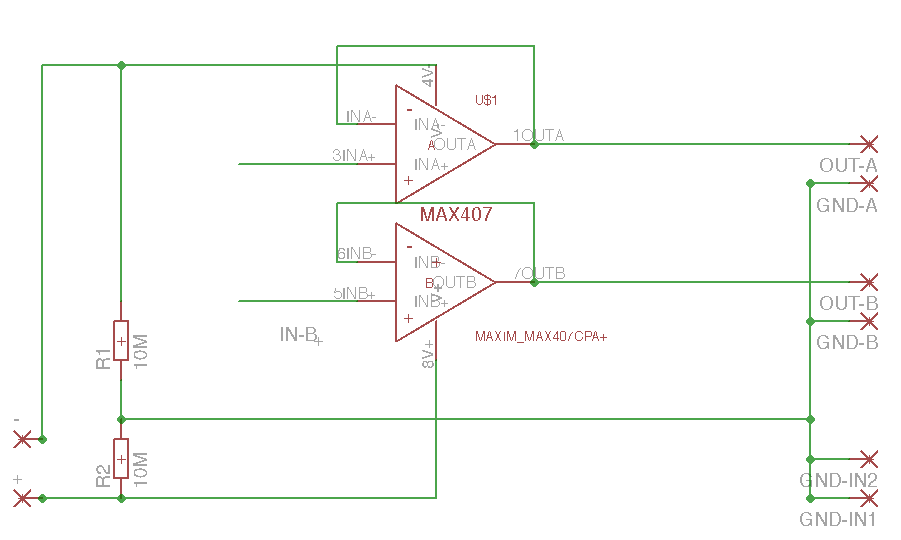

von Timm R. (Firma: privatfrickler.de) (treinisch)
Hmm,
braucht es da abgesehen vom schwebenden Beinchen irgendwelche Magie?
Also ich verwende seit Ewigkeiten die angehängte Schaltung und mir ist
nie etwas aufgefallen, auch nicht im Vergleich zu einem mehr als 100 mal
so teuren Laborgerät.
vlg
 Timm

von W.S. (Gast)
und die iet viel zu niederohmig.
Das problem mit zu niederohmigen pH-Meter-Eingängen ist nicht die
Meßgenauigkeit, denn die kann man hinkalibrieren. Das Problem ist viel
mehr, daß man sich mit einem zu niederohmigen Eingang die Sonde auf
Dauer ruiniert, weil es Dissoziation in der Glasfritte gibt und damit
die ganze Elektrochemie gestört wird.
W.S.
also ich finde 1.7 pA bei pH=0 und 0.7 pA bei pH=14 gar nicht so
schlecht.
magst du erklären, was das bedeuten soll?
vlg
 Timm
von Zwerg (Gast)
von MaWin (Gast)
"An Optimum pH-Electrode Circuit" Damit haben sie im Prinzip recht (UKW
Störsignalfilterung fehlt), wozu man allerdings einen GBW von 17MHz für
eine pH-Elektrode braucht, wusste der Schreiberling sicherlich selber
nicht so genau.
Interessant, wie TI inzwischen die Bauteile von NS schon als die eigenen
annimmt. Nun ja, NS war ja auch eine Abspaltung von TI Ingenieueren,
also ist die Nähe wohl nicht so überraschend.
nee MaWin, das sehe ich ehrlich gesagt anders.
Eine normale Consumer-pH-Elektrode liegt im Bereich von einigen 10 MΩ
bis 100 MΩ, wofür man da unbedingt auf fA gehen soll, erschließt sich
mir nicht so recht.
Für mich als Elektronik-Laien liest sich das eher wie der feuchte Traum
der TI Marketingabteilung.
vlg
Timm
von MaWin (Gast)
Es gibt keinen Grund, KEINEN solchen "Elektrometer" OpAmp zu verwenden.
Man MUSS nicht den Schrott von vor 40 Jahren einbauen.
PH-Elektroden profitieren von niedrigstem Strom, mit Lebensdauer und
guten Ergebnissen auch in schlecht leitendem Wasser, dafür ist der
Offset nicht so schlimm, 3mV reicht für pH 0.1, 150uV für pH 0.01, und
die Geschwindigkeit des OpAmps egal. Ich hatte 3 OpAmps in fallender
Qualität und Preis genannt, der von TI ist nicht mal der Beste, wobei
unterschiedliche gut sind je nach Temperatur der Elektronik.

Weil ich ihn gerade gefunden habe: Würde z.B. ein AD820AN Vorteile
bieten? Kostet ja immerhin das 6-fache.
Weil du es gerade erwähnst: Ich werde diesbezüglich noch mit dem
Lieferanten der Sonde sprechen aber es kann schon sein, dass eine flache
Sonde Verwendung findet.
Grüße,
Chris
von Christian E. (icfan)
Ich werfe interessehalber noch den CA3420 in den Ring, da er in meinem
Messgerät von GIB Industries verbaut ist.
Somit sind dabei:
CA3140 -,60€
CA3420 2,00$
AD820 3,20€
Wobei der CA3420 rein interessehalber dabei ist da er in einem
professionellen Gerät verbaut ist, ihn Reichelt z.B. aber nicht führt.
Anhand welcher Kriterien sollte ich mich hier entscheiden? Würde sie
gerne selbst beurteilen können.
Grüße,
Chris
Wenn ich das richtig verstanden habe, ist der entscheidende Faktor wohl
der "Input Voltage Offset".
Diese hier habe ich den Datenblättern entnommen ...
CA3140  Typ 5mV   Max 15mV
CA3420  Typ 5mV   Max 10mV
AD820AN Typ 0,1mV Max 0,8mV
Somit ist der AD820AN wohl eindeutig im Vorteil, wenn auch der CA3420 im
Greisinger Messgerät wohl schon absolut ausreichend ist. Ich werde den
AD820AN mal probieren und eventuell später nach einem günstigeren
suchen.
Nun habe ich mich daran gemacht den OpAmp zu beschalten.
Wenn ich das richtig verstanden habe, hätte ich am Ende gerne eine
Spannung 0V-5V die ich dann mim mC verarbeite. Somit sollte ich die
7*59mV auf 2,5V verstärken was nach Adam Riese einen Faktor von ~6,0533
ergibt. Optimalerweise addiere ich direkt noch eine Offsetspannung von
2,5V hinzu um eben 0-5V zu erhalten. Den Rest wie Gain&Offset mache ich
dann softwareseitig. Jetzt stellen sich mir ein paar Fragen ...
1) Überall wird der OPV als Nicht-invertierender Verstärker
(Elektrometerschaltung) betrieben. Hier habe ich ja dann 5V bei ph0 und
entsprechend 0V bei pH14. Kann ich ihn nicht einfach invertierend
betreiben um es direkt "richtig rum" zu haben? Es ist zwar ganz einfach
in der Software zu lösen aber wenns einfach mit einer anderen
Beschaltung getan ist ... Why not?
2) Ich habe meine Schaltung angehängt. Wie realisiere ich mein Vorhaben?
Kann ich einfach 2,5V an den "Null" Eingang des OpAmp hängen und er
addiert sie? Oder benötige ich einen zusätzlichen OpAmp?
3) Wie bekomme ich die 5V die der OpAmp als Maximum ausgibt als
Referenzspannung für den ADC an den mC um genaue Ergebnisse zu erhalten?
Irgendwie muss ich den OpAmp und den mC doch "abgleichen", oder?
R1 ist ein 0815 Widerstand, da es die Präzisionswiderstände bei Reichelt
nur bis 1MΩ gibt. Aber die Genauigkeit ist hier sowieso egal, richtig?
C1 ist ein Glimmer-Kondensator, 470pF, 100V, +/- 2%.
R2 und R3 sind nur beispielhaft, um die Verstärkung zu zeigen. Wären in
der Praxis Präzisions Metallschichtwiderstände.
Ich habe mir heute auch die Greisinger Schaltung angesehen und versucht
nach zu bauen. Habe sie auch angehängt. Macht die so Sinn? Kann ich
davon eventuell etwas übernehmen? Kann die eventuell jemand erläutern?
(Dahinter kommt ein 4-fach OpAmp für Gain&Offset sowie Tempkompensation)
Aktuelle Schaltung: http://abload.de/img/opamp7neqc.jpg
Greisinger Schaltung: http://abload.de/img/greisingeryxfxb.jpg
Grüße,
Chris
von MaWin (Gast)
Nein, invertierende Amps haben nur einen Eingangswiderstand in Höhe des
ersten Widerstandes.
Wenn du 0-5V rausbekommen willst, solltest du einen Rail-To-Rail OpAmp
einsetzen.
Wie genau er sein muss (offset voltage) weisst nur du, ob 1pH, 0.1pH
oder 0.01pH und entsprechend wenig millivolt.
Ich verstehe zwar nicht ganz, warum er so billig sein muss, brauchbare
pH Elektroden kosten schliesslich auch Geld, aber ich werfe noch mal
LMC6462 ein.
> einsetzen.
> LMC6462 ein.
Alles klar. Das erklärt wieso immer ein extra OpAmp zum invertieren
verwendet wurde.
Nun 0,01pH ist sowieso illusorisch da hier nicht der OpAmp der
Flaschenhals ist. Aber wenn es nichts kostet und ein Flaschenhals
weniger ist ... Why not?
Hier würde der AD820AN ja schon reichen.
Nun, wenn die ganze Schaltung keine 30€ kostet fällt es mir schwer
nochmal so viel für einen einzelnen OpAmp aus zu geben, wenn es auch
brauchbare für 1/15 gibt. (Wie z.B. der CA3420 der seinen Dienst in
einem professionellen Gerät verrichtet.) Der LMC6462 sieht auch gut aus
was Preis und Datenblatt angeht! Leider führt ihn Reichelt nicht was
aktuell (noch) ein Kriterium ist. Die Schaltung soll mal stehen damit
ich sie testen kann. Da muss ich leider auf das zurückgreifen was
einfach verfügbar ist. Wo liegt denn das Problem beim AD820AN?

Meine Schaltung sieht momentan so aus:
http://abload.de/img/schaltung1raikf.jpg
Mich würde aber schon interessieren welcher Unterschied sich ergibt wenn
ich es so machen würde: http://abload.de/img/schaltung2pxis1.jpg
Kann mir das jemand erklären? Ich kann doch nicht einfach die
Referenzelektrode an den invertierenden Eingang des OPVs hängen?
Grüße,
Christian
von MaWin (Gast)
> wenn
Die erste ist falsch, die zweite ist richtig,
allerdings ist der 10nF Kondensator schon eine heftige Leckstromquelle
und die virtuelle Masse der 80k+80k an denen die pH-Elektrode hängt kann
ein Problem werden, wenn du in derselben Suppe auch Leitwertmessungen
machen willst. Auch ist die virtuelle Masse nicht mit einem Kondensator
gepuffert, nicht mal hochfrequent, das kann ein Problem werden.
>> wenn
Kannst du mir kurz überreissen welche Spannungen mir am Ende beim OPV
raus kommen und warum? Ich verstehe es nicht ganz. Kommen da wirklich
AREF/2 + (7-pH)*0,059*6 raus?
C für die virtuelle Masse ist jetzt dabei:
http://abload.de/img/schaltungfzemk.jpg
Ich bin mir aber, wie bei allen C's in der Schaltung, noch nicht sicher
bezüglich der Dimensionierung.
Für den 10nF C hätte ich einen Glimmer- oder noch lieber
Styroflexkondensator genommen. Wie würdest du es sonst lösen?
Das Thema bezüglich Leitwertmessung ist wieder ein ganz anderes. Du
meinst es ist problematisch durch die AREF/2 an der Referenzelektrode?
Ich muss mir die Leitwertmessung noch genauer ansehen aber könnte ich
die nicht einfach ebenfalls auf AREF/2 virtuelle Masse legen? Wird mir
die pH Messung nicht durch die EC Messung ebenfalls verfälscht?
Grüße,
Christian
von MaWin (Gast)
820pF ist natürlich zu wenig, 1uF täte es eher, aber deine virteuille
Masse wird je nach pH-Wert verschoben (200k an 40k Impedanz), die EC
Elektrode sollte um diese virtuelle Masse liegen, und ist daher
komplizierter.
Besser wäre eine solide Masse, an der die Abschirmung der pH-Elektrode
angeschlossen ist, Masse der Schaltung. Dann braucht man eine negative
Versorgungsspannung für den OpAmp damit er auch negative Spannungen
verstärken kann, und eine Verschiebung hin in den Messbereich des uC.
 +-------+---- +5V
9V +-|TPS7A30|-- GND
 +-+--------- ca. -4V
Oder man baut eine stabile virtuelle Masse abgeleitet aus der
Referenzspannung des uC, und diese wiederum abgeleitet aus der
Versorgungsspannung, dann kann man die EC-Elektrode direkt aus dem uC
versorgen.
+9V --|LP2950-5|--+------+------- AREF 5V
           |    100k     |
           |      |     |  >--+-- virt GND
           |    100k |   |    |
 0 --------+------+------+-------- AGND
