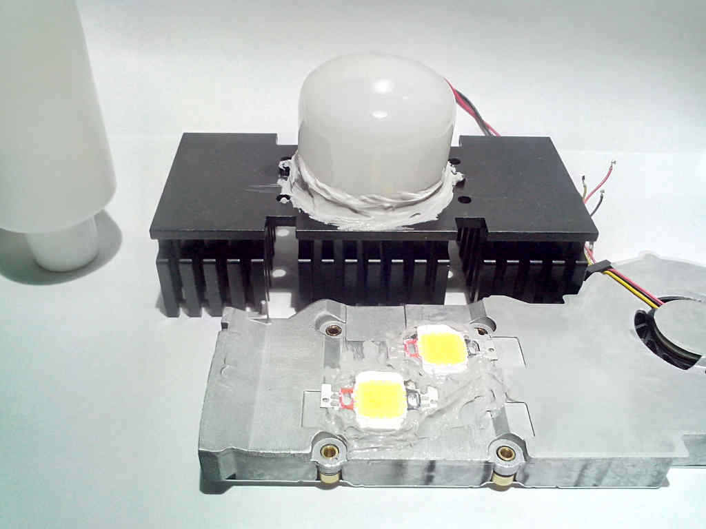

jschmied schrieb:
> Ich hab so etwas seit knapp einem Jahr (also 4000h) über meinem
> Aquarium. Bisher halten die gut durch. Der große Kühlkörper scheint gut
> zu sein.
Wie sehen Fische eigentlich diskrete Lichtspektren? Ist das OK so? LEDs
machen doch diskrete Spektren, oder nicht?
Eine Fliege sieht bspw. auf einem alten Röhrenmonitor nie ein Bild, und
eine Hauskatze sieht keinen Rotanteil.

von Mike J. (linuxmint_user)
Harald Wilhelms schrieb:
> Hat da schon jemand mal Versuche gemacht?
Ich habe zwei LED-Module (100W Typen, ein mal warmweiß, ein mal
kaltweiß) auf einen großen Alu-Kühler geklebt.
Das passende Netzteil und den 12cm Lüfter habe ich schon, jetzt fehlt
nur noch die Regelung um die beiden LED-Module mit unterschiedlich viel
Strom versorgen zu können.
Im Endeffekt kann ich die Lichtfarbe dann von kaltweiß zu warmweiß
variieren. Das ganze kommt ins neue Bad, da brauche ich ordentlich
Licht.

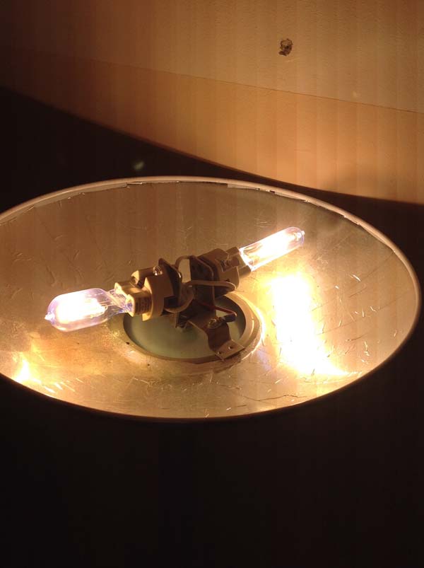

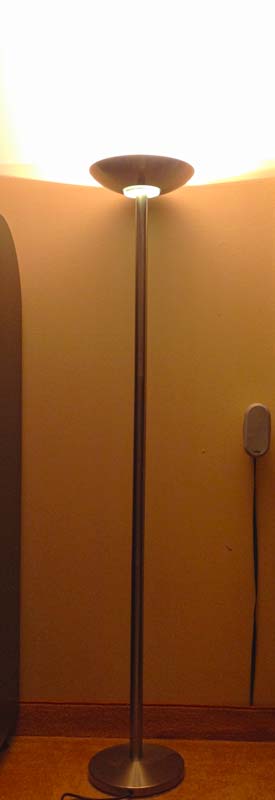

einer warmweißen 30W LED, der Faktor liegt also bei 1:5 (oder 1:4,85
oder so) bei Halogenlampen.
(ich habe das selbst mal getestet)
Ich habe hier ein Touche-Pad mit dem ich dann die Helligkeit einstelle.
An das Touche-Pad kommen noch blaue oder weiße LEDs hinter einem
Milchglas zur Anzeige der Helligkeit.
Die Leistung wird bei maximal 60 Watt liegen, also entweder werden beide
LED-Module mit jeweils 30W betrieben oder nur eines mit 60W.
Der Grund liegt hier einfach in dem Wirkungsgrad der LEDs, wenn sie
nicht mit 100% betrieben wird hält sie einfach viel länger.
Beispiel aus dem Datenblatt des Herstellers:
Wenn ich einen Strom von 1A durch diese LED schicke hat sie eine gewisse
Helligkeit, wenn ich diese Helligkeit jetzt verdoppeln will, dann muss
ich einen Strom von 3A durch die LED schicken.
4 Stück dieser 100W LEDs kosten 16,43 Euro.
http://www.ebay.de/itm/371144765262
Das Netzteil, das Gehäuse, die Steuerung, der Kühler und der Lüfter sind
bei weitem das teuerste an der Lampe.

Es geht auch ohne Lüfter, dann eben mit einem fetten Kühlkörper. Zu
bekommen u.a. bei quick-cool-shop. Die Preise sind aber auch fett,
leider. Und mit dem Kühlkörper kann man Wände einschlagen.
Im Bad kannst Du damit doch gleich das Duschwasser anwärmen.
von Dirk (Gast)
Leser schrieb:
> Ebay-Artikel Nr. 261643159008
Boxed-Kühler Recycling, chic chic.
Damals(tm) bekam man dafür kaum noch 'nen Euro ;)

Ich habe ein Bild im Anhang, auf dem sind ein paar einfache
LED-Basteleien zu sehen.
- Der schwarze Kühler und die runde Glaskuppel gehören zu der
Beleuchtung für die Treppe. Dazu wird noch ein Holzgestell (aus dünnen
Latten) gebaut und dann leime ich dort weiße  Hartfaserplatten an die
Seiten.
In dem Gehäuse gibt es dann noch ein 90cent Bewegungssensor der die LED
über einen MosFET ansteuert.
Eine Strombegrenzung mit Softstart ist auch integriert, so dass das Auge
ein klein wenig Zeit zum adaptieren an die steigende Helligkeit bekommt.
- Der flache Lüfter mit den aufgeklebten LEDs gehört zu der Beleuchtung
für meinen Löt-Arbeitsplatz. Die Beleuchtung muss dort sehr flach sein
und ich benötige schön viel Licht.
Vor die LEDs kommt aber noch ein Diffusor, dafür könnte ich z.B. diese
durchsichtig/diffuse Flasche nehmen.
Komplett weißes Plastik schluckt viel zu viel Licht, am besten eignet
sich das Plastik (Material: HDPE) der Behälter mit Destilliertem Wasser,
