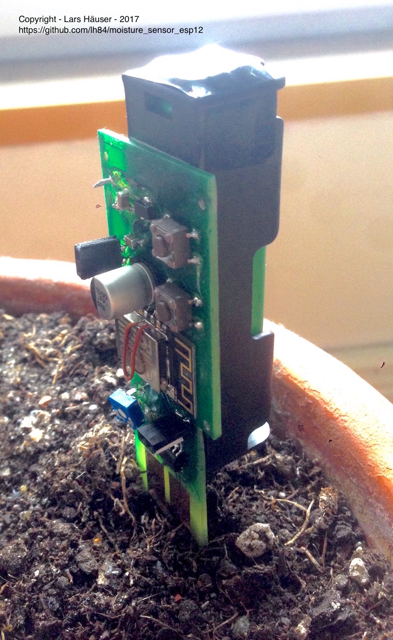

Hallo liebe Community, ich habe mal ein G-o-M-Modul mit einem ESP12 entworfen. Es ist unter https://github.com/lh84/moisture_sensor_esp12 zu finden. Da ich nicht der Elektronik-Experte (eher hobby) bin, würde ich mich freuen, wenn ihr mal über das Layout des Boards schauen und sagen könnt, ob das Modul so funktionieren kann? Danke vorab. VG
Ich werde da heute mal drüberaschaun. Eventuell bringe ich eine fertige Platine heraus, welches die gleichen Eigenschaften mitbringt. Die Sensorfläche schaut nicht optimal aus. Funktioniert die Software schon?
Die Software ist nicht 100%ig getestet, sollte aber ansatzweise funktionieren. Wahrscheinlich muss aber noch die Frequenz angepasst werden, damit es mit dem ESP klappt.

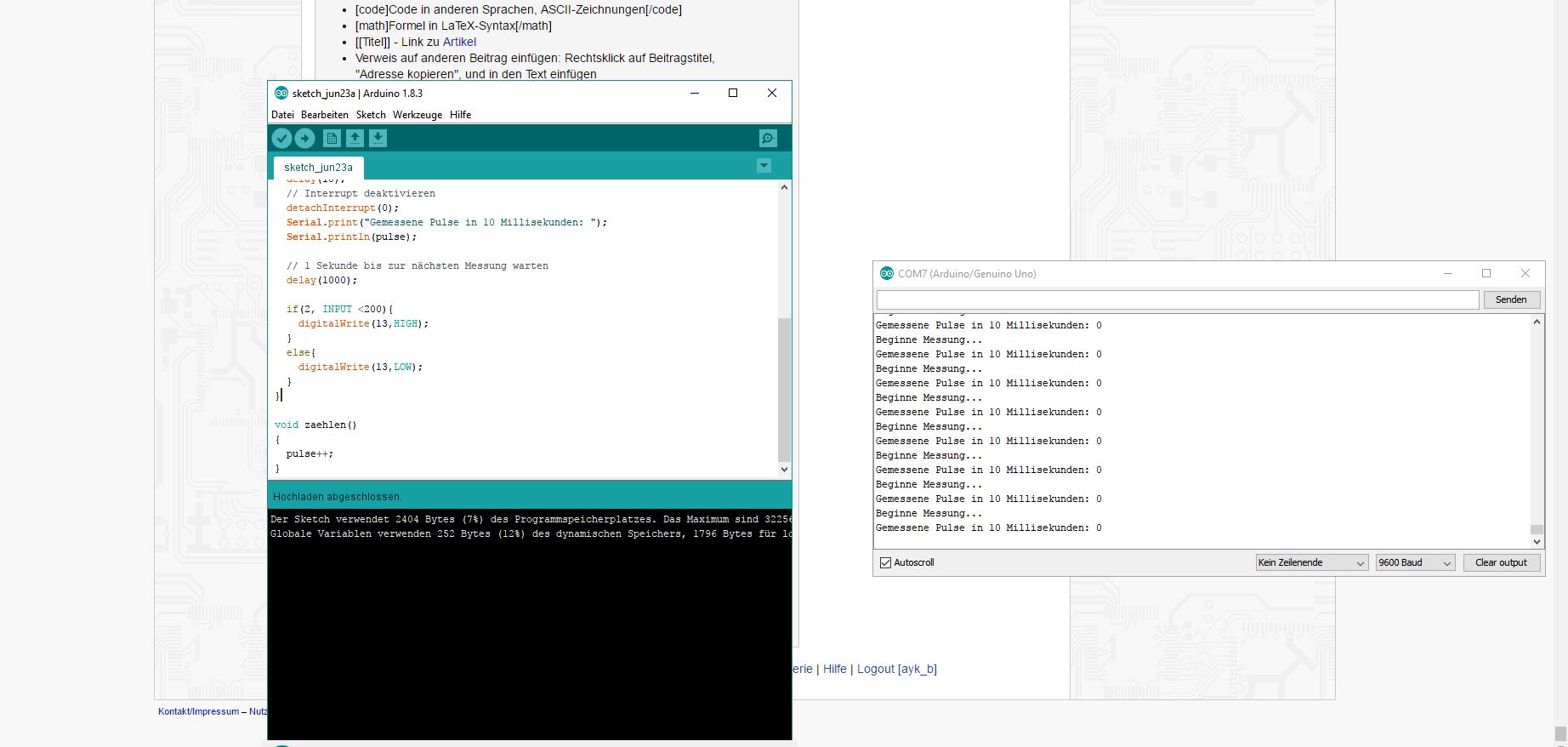

Ich brauche mal ein bisschen Hilfe beim Arduino und auslesen. Muss ich
den Pin 2 nicht im Void Setup definieren? und wenn ich den Code kopiere
denn sagt der mir bei pulse = 0 das er den code nicht kennt. Ich möchte
ihn nur mal testen ob der mir was ausgibt.
Kann mir jmd bei dem Sketch helfen?

Ja, du solltest den Pin-Mode definieren:

Ich verstehe nur nicht: Der Interrupt-Pin ist GPIO_0 (der ist durch die Interrupt-Initialisierung auf "input" geschaltet. Den Pin 2 (nennen wir ihn mal konform: GPIO_2) wird doch in deinem Sketch gar nicht verwendet.... **Dein Fehler**: Die Variable "pulse" ist nicht definiert! **Besonderheit**: Da sie durch die Interrupt-Routine manipuliert werden soll, muss sie als "volatile" gekennzeichnet werden:

Schau in meinen Code (https://github.com/Zentris/erdfeuchtemessung/blob/master/sensor/ESP8266/ESP_Erdfeuchtesensor.ino), da ist das alles drin. Die wesentlichen Routinen laufen auch unter normal Arduino...

So müsste der Code funktionieren. Wenn du den Interruptpin im Code auf 0 setzt dann ist der Hardwarepin 3.
Super danke das Funktioniert super :) Ich lerne gerade mit dem Arduino umzugehen. Zwei Fragen habe ich dann doch noch. Kann ich 4 Sensoren anschließen die nacheinander ausgelesen werden? Und wenn der gemessene Wert z.B. unter 200 sinkt soll eine LED an PIN 13 leuchten. Dann muss ich doch eine if/else code noch mit einfügen? Ich habe es mal versucht aber es fubktioniert nicht. Wo ist der Fehler? Hier mein Test: volatile unsigned long pulse = 0; // interrupt loop counter void setup() { Serial.begin(9600); digitalWrite(13,OUTPUT); } void loop() { Serial.println("Beginne Messung..."); // Anzahl der Pulse auf 0 setzen pulse = 0; // Interrupt aktivieren: Steigende Flanken attachInterrupt(0, zaehlen, RISING); // 10 Millisekunden warten delay(10); // Interrupt deaktivieren detachInterrupt(0); Serial.print("Gemessene Pulse in 10 Millisekunden: "); Serial.println(pulse); // 1 Sekunde bis zur nächsten Messung warten delay(1000); if(2, INPUT <200){ digitalWrite(13,HIGH); } else{ digitalWrite(13,LOW); } } void zaehlen() { pulse++; }

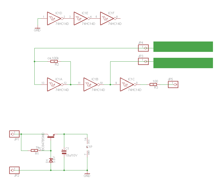

Hey Leute, kann mir jemand von euch den aktuellen IC (HC14...) der auf der Sensorplatine verbaut ist genauer sagen. Und gibt es von freds Platine auch einen aktuellen Schaltplan?

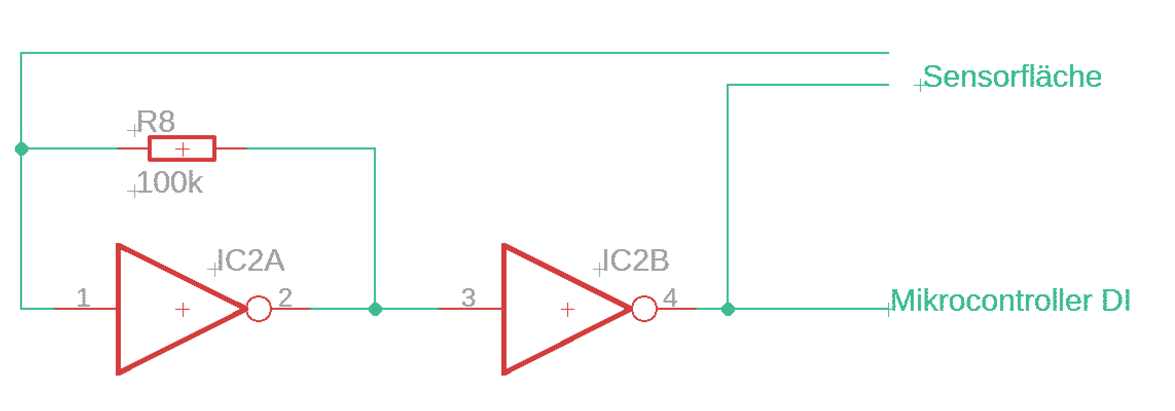

Ja, ein kürzen ist möglich. Allerdings wird sich die Frequenz ändern. Normalerweise müsste die Frequenz steigen.

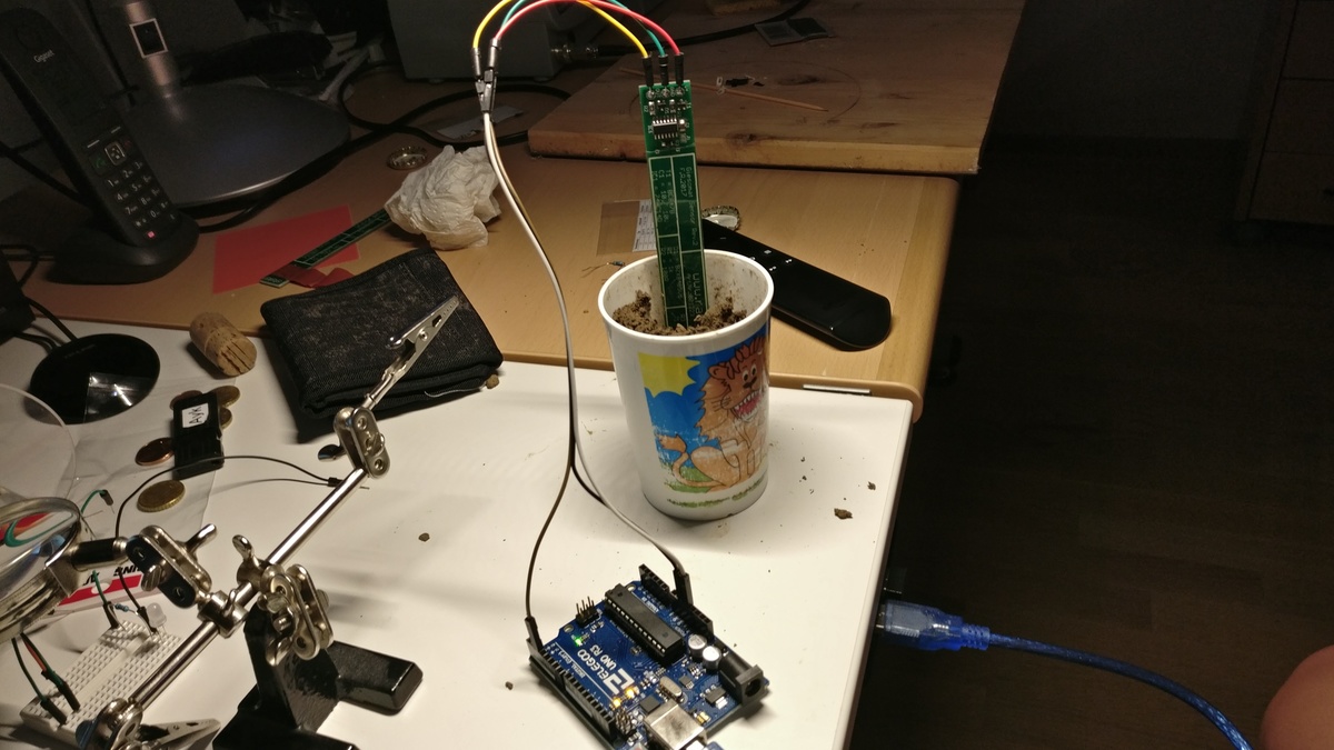

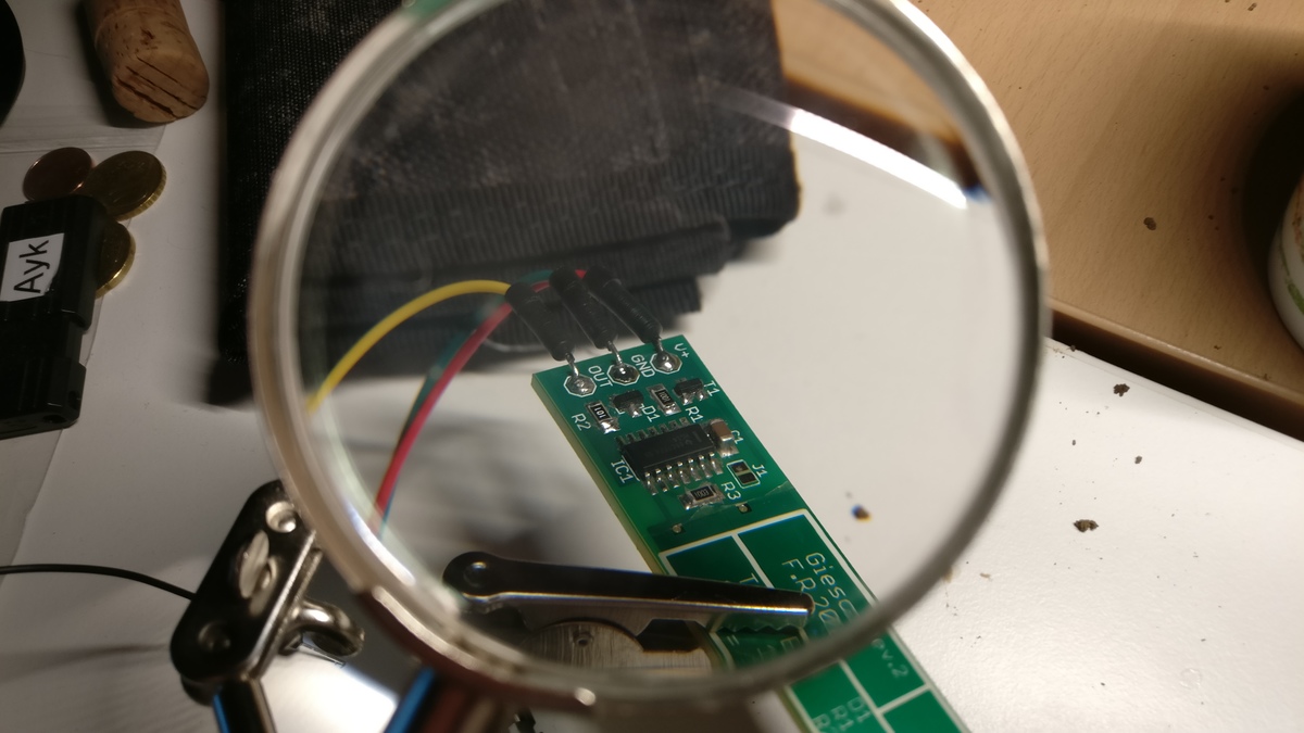

Hey ich bräuchte ein wenig Hilfe bei dem Sensor. Mir ist bewusst, dass hier schon viel drüber geschrieben wurde aber ich bekomme den Sensor einfach nicht ans laufen: Ich möchte den Sensor über den Arduino verbinden. Dafür habe ich ihn mir schon zusammengelötet. Nur leider kommt bei meinem Sketch, welcher ja oben gepostet wurde nur als Pulse 0 heraus. Ich habe den Sensor V+ an 3,3 v angeschlossen, da leider falls ich ihn an 5v anschließe mein Arduino aufgibt. GND zu GND ist ja klar und dann einfach OUT an D2. Fällt hierbei schon jemanden was auf? Ich bekomme dass leider eben nicht hin.
Hast du die Rev2? Ist auf der Platine markiert. Dann kannst du bei Spannungen unter 5.6V einfach den Lötjumper J1 schliessen. Ich vermute, dass du den Transistor mit der Zenerdiode vertauscht hast. Bei 3.3V wird der Linearegler aber sowieso überflüssig.
Ja ich habe Rev2 vorkurzem erst bestellt. Allerdings steht auf dem Bauteil, welches ich bei D1 eingelötet habe KZ3 Z0 und auf dem bei T1 eingelötem irgentetwas mit 1F somit düfte das richtig sein. Und wie ist das mit dem J1 eins gemeint? Außerdem wird der IC bei 5V Spannung heiß vielleicht ist das ja auch etwas woran das liegen kann?
Also mittlerweile bekomme ich immer abwechselnd 804 & 846 was sich aber komischer Weise ebenfalls abspielt wenn ich den Sensor in der Hand , liegen oder in Erde habe.
Zuerst einmal dürfest du richtig (sogar saber ;-) ) gelötet haben. Ich verbrich mir gerade den Kopf darüber, warum der IC heiss werden könnte. Selbst bei einem Kurzschluss Ausgangsseitig ist noch ein Schutzwiderstand in Serie. Bei "Luft" sollte er um die 450khz ausgeben.

Also ich weiß nicht so richtig. Ich beschäftige mich eben mit dem Sensor erst sehr kurz und mit dem Arduino bin ich auch noch nicht komplett vertraut. Deswegen kann es schon sein, dass ich irgenteinen offentsichtlichen Fehler mache ... Ich schicke hier nochmal den gesamten Aufbau, ich denke allerdings nicht das man da was falsch einstecken kann. PS: Ich weiß nicht warum hier das eine Bild doppelt angezeigt wird.
Also kleines Update dazu: Ich habe nochmal alles nachgelötet. Der IC Baustein wird nun nicht mehr heiß allerhöchsten ein wenig warm. Nur leider ist der Wert welcher herauskommt nicht ganz ok denke ich. Es ist nun ein Wechsel zwischen 720 und 762 aber wie letzes Mal egal wo (in Wasser, in der Luft). Der Aufbau hat sich ansonsten auch nicht geändert. Weiß mir da vielleicht noch jemand zu helfen?
WIE misst du die Frequenz? Hast du ein Oszi oder Multimeter mit Frequenzmessung zur Hand? Der IC sollte nicht heiss werden!
Nein mit enem Arduino und dem hier weiter oben geposteten Sketch. Ein Oszi oder eine Multimeter mit Frequenzmessung hab ich leider nicht da.
Hey noch ein gutes Update: Es funktioniert alles nun. Ich denke ich hatte eine kalte Lötstelle. Ich habe nochmal alles nachgelötet und die Platine des Sensors in eine Tüte gepackt. Danke trotzdem für die Hilfe.
Das ist schon mal sehr gut. Eigentlich hätten die Lötstellen recht gut ausgesehen.

Habe jetzt mal einen Beitrag über die genaue Funktion des Sensors erstellt: http://www.hydrothyr.at/der-gies-o-shield-fuer-den-arduino/#Sensoren
Hallo, ich bin gerade dabei eine Variante vom dem Bodenfeuchtesensor zu bauen, habe da ein paar Fragen und grabe deshalb diese doch etwas alten Thread aus. 1. Dritter Inverter Das Design von Fred benötigt drei Inverter. Wenn ich den Mikrocontroller zur Auswertung direkt daneben (mit auf die Platine) packe, kann ich mir den dritten sparen? Dieser fungiert doch nur als Impedanzwandler, was bei langen Kabeln zwischen Sensor und Auswertelektronik sicher sinnvoll ist. Bei direkter Verbindung in einen digitalen Eingang (z.B. von nem ATTINY2313) aber keinen Vorteil bringt (Schaltung siehe Anhang). Sollte evtl. noch ein hochohmiger widerstand zwischen Ausgang des zweiten Inverters und dem DI? Hintergrund: Ich möchte das Teil möglichst klein bauen. Doppelte Inverter bekommt man problemlos in SOT-363 Bauform. Ab 3-fach sind die Gehäuse der ICs deutlich größer. 2. Form der Sensorfläche Die beiden Sensorflächen werden gerade bei Selbstbauprojekten phantasievoll mäandrierend ausgeführt (z.B.: https://github.com/Miceuz/PlantWateringAlarm/blob/master/pics/sensor.jpg, https://github.com/Miceuz/PlantWateringAlarm/blob/master/capsensor/probes_experiment.pdf, http://4.bp.blogspot.com/-8Kk9t332Zh8/Ts1VvvSGjYI/AAAAAAAAAnw/NEku7Q7ZQ4w/s1600/photo+%25283%2529.JPG, https://cdn.instructables.com/FXC/MBPE/IOABR45F/FXCMBPEIOABR45F.LARGE.jpg?auto=webp&frame=1&width=933&fit=bounds) Kommerzielle Produkte verfügen in der Regel nur über zwei schnöde rechtwinklige Sensorflächen (z.B.: http://www.truebner.de/smt50, http://www.scanntronik.de/English/Product_Soil_Analysis_Sensor_eng.php) Wären das resistive Sensoren (mit blanker Kupferfläche) kann ich verstehen dass der "Grenzweg" zwischen den beiden Elektroden möglichst lang sein soll, aber bei kapazitiven? ist da nicht nur die Größe der Sensorfläche ausschlaggebend, unabhängig von deren Form?
Hallo, Zu Punkt 1: Warum nimmst du nicht gleich den µC her, um die Kapazität zu messen? Die Idee mit den Inverter war ja nur, die leichte Umsetzung. Zu Punkt 2: Es wurden seeehr viele Kombinationen getestet. Die mit dem Schlitz waren die zuverlässigsten und wurden auch so von den Chinesen übernommen. Ansonsten: Stichwort Streufeldkondensator Neuer Punkt: Der Sensor MUSS umbedint an der Sensorfläche und an den Kanten der Paltine mit Polyurethan behandelt werden. Ansonsten diffundieren die Wassermoleküle und der Sensor wird so träge, dass er nicht mehr funktioniert. Die Beschichtung fehlt bei den China Böllern. Da gibt es einen ewig langen Tread im Raspberry PI Forum dazu, wo mit verschiedenen Materialien getestet wurde.
Also ich hatte drei der ersten Versionen im og Shop bestellt und das hat von Anfang an nicht vernünftig funktioniert, obwohl mit PU behandelt.
T.M .. schrieb: > Also ich hatte drei der ersten Versionen im og Shop bestellt und > das hat > von Anfang an nicht vernünftig funktioniert, obwohl mit PU behandelt. Mit welchem System haben Sie die Sensoren verwendet? Das wichtigste, bei der Verwendung ist, den Sensor einzuschwemmen. Dies wird auf allen Seiten erwähnt. Ansonsten ändert sich das Erdreich zuviel rundherum.
Fred R. schrieb: > Zu Punkt 1: > Warum nimmst du nicht gleich den µC her, um die Kapazität zu messen? > Die Idee mit den Inverter war ja nur, die leichte Umsetzung. Du meinst über Widerstand Laden und die Zeit bestimmen bis eine gewisse Spannung erreicht wurde? Dachte die Frequenzmethode ist die zuverlässigere, da praktische alle DIY Sensoren diese nutzen. Manche setzen anstatt von Invertern NE555 ein, aber grundsätzlich wird immer ein Schwingkreis gebildet, dessen Frequenz von der Kapazität abhängt. Selbst wenn ein Mikrocontroller vorhanden ist und Funkt etc. übernimmt. Aber klar, möglichst günstiges und simples (wenige Bauteile) Design ist mir natürlich lieber. > Zu Punkt 2: > Es wurden seeehr viele Kombinationen getestet. > Die mit dem Schlitz waren die zuverlässigsten und wurden auch so von den > Chinesen übernommen. > Ansonsten: Stichwort Streufeldkondensator Mit "Die mit Schlitz" meinst Du die zwei rechtwinkligen Sensorflächen, die nebeneinander liegen (wie im ersten Beitrag dieses Threads)? Das mit der Versiegelug ist mir bewusst. Habe vor meine eigenen Experimente mit 2K Lack und flüssigem UV Lötstoplack anzustellen.
Moin zusammen. Ich baue aktuell auch einen Sensor Beitrag "Layout kapazitiver Bodenfeuchtigkeitssensor" und habe Frag und Anregung. Ihr verwendet so wie ich rückgekoppelte Gatter damit etwas schwingt. Das ist sehr fein, aber die Periodendauern sind ziemlich klein und der Messfehler dadurch recht groß. Ich habe da also einen 14 Bit Zähler IC angeschlossen. Das 14. Bit resettet den Zähler und das 13. Bit verwende ich für die Auswertung, sprich der ESP misst die Periodendauer von 13. Bit. Das sind so 26 ... 2000 ms, also eher gemütlich und die Messwerte dann auch schön hochauflösend. Ich habe unter der Erde aber auch zwei Temperatursensoren und in meinen Sensorflächen einige Vias. Sprich, da ist nicht überall Lötstopplack. Wie kann man eine Platine möglichst wasserfest machen? Ich will die nicht komplett laminieren weil ich viele Fräsungen drinnen habe.
Hallo Gustl, Unsere Platinen werden wie schon einige male erwähnt in Polyurethan Lack getaucht. Finger weg vom Plastikspray. -> Da hatten wir nur Probleme damit.

Hier gibt es ein Projekt mit einem WeMos D1 Mini 1 / ESP-8266 : https://github.com/LukasK13/ESP-8266-Plant-Watering-V3
