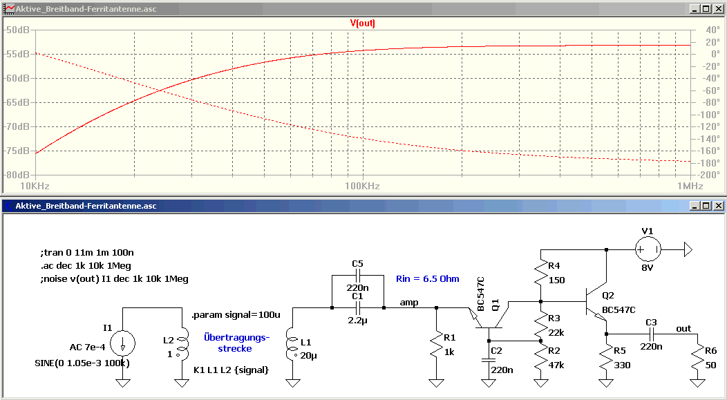

von B e r n d W. (smiley46)
eine MiniWhip ist natürlich auch eine Möglichkeit. Falls die Antenne
aber als Zimmerantenne verwendet werden soll, würde ich eher die
Ferritantenne vorziehen. Außerdem kann man damit Störquellen ausblenden.
Das Modell der LW-Ferritantenne hab ich von meiner DCF77 Antenne
abgeleitet. Die Impedanz beträgt bei einem L von 4mH bei 100 kHz ohne
Resonanz ca. 1,5 kOhm.
Der Verstärker hat bei 100 kHz eine Eingangsimpedanz von ~6,5 Ohm. Die
Antenne ist mit 20 µH so bemessen, dass sich im mittleren Bereich eine
Leistungsanpassung einstellt. Das Ausgangssignal würde nach dem
Verstärker ungefähr wieder eine ähnliche Amplitude erreichen, die die
Antenne bei 77,5 kHz im Resonanzbetrieb hätte.
Für den Verstärker kann man rauscharme NF-Transistoren, wie z.B. den
BC549, verwenden. Die größte Rauschquelle ist IMO das Antennensignal
selber, dann folgt Q1, dann R4.
Gruß, Bernd

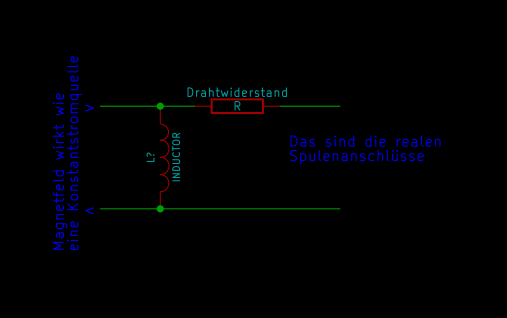

von A-Freak (Gast)
Sorry, ich war im falschem Frequenzbereich. Die Impedanz liegt bei dir
schon mehr bei Milliohm bis einzelnen Ohm.
Ich habe mal ein Ersatzschaltbild für eine Ferritantenne angehängt.

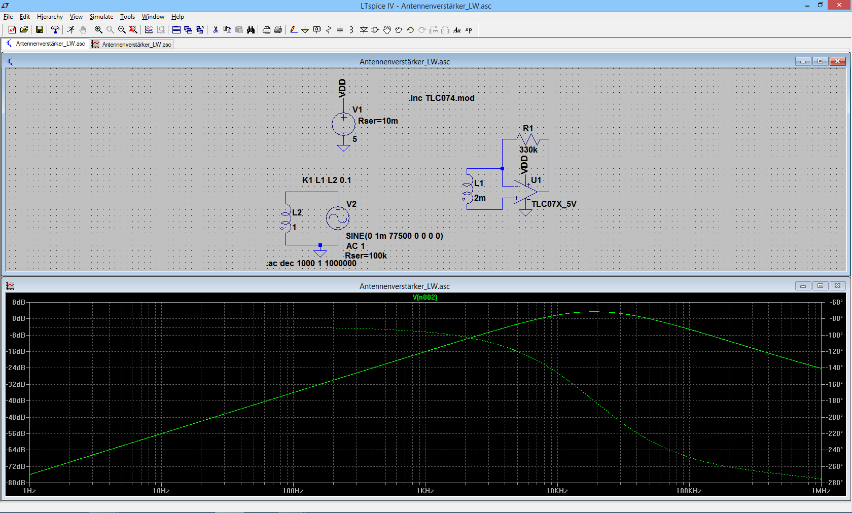

Könnte man nicht einfach einen rauscharmen OP wie den TLC074 als
invertierenden Verstärker einsetzten? Die Anpassung kann ich ja dann mit
dem Widerstand R1 vornehmen. Wäre ja im Prinzip ein
Transimpedanzverstärker mit künstlich vergrößertem Eingangswiderstand.

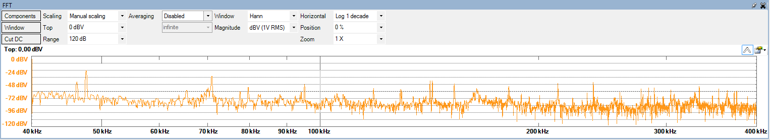

Ich habe die Schaltung aus dem Anhang aufgebaut. Es scheint mit einem
Transimpedanzverstärker recht gut zu funktionieren. Allerdings würde ich
mir einen größeren Signal/Rausch-Abstand wünschen. Momentan ist mein
Ferritstab zu einem Drittel einlagig bewickelt. Jetzt wäre meine Frage
ob es möglich ist mit mehr Wicklungen den Signal/Rausch-Abstand zu
erhöhen? Es müsste doch mit mehr Wicklungen ein großerer
Strahlungswiderstand der Antenne zustandekommen und dadurch ein größerer
Pegel, oder?
Mfg M4PP3T

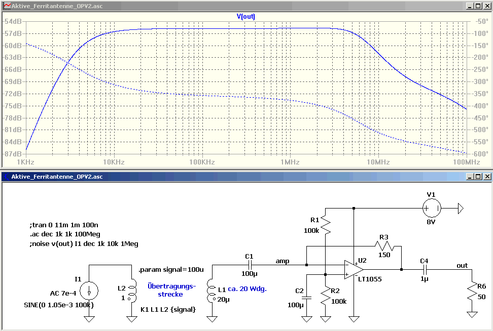

Hallo m4pp3t
Das ist kein Transimpedanzverstärker. Du versuchst, das volle
Verstärkungs-Bandbreiten-Produkt zu verwenden. Damit gibt es keine
richtige Gegenkopplung mehr. Ich hab mal einen Gegenvorschlag angehängt.
Ein JFet-OPV benötigt eine höhere Versorgungsspannung. 5V sind zu wenig,
das Minimum beträgt 7-8 Volt.
Gruß, Bernd
Nachtrag:
> mit mehr Wicklungen den Signal/Rausch-Abstand zu erhöhen?
Ein Transimpedanzverstärker verwertet den Strom. Mehr Windungen erhöhen
zwar die Leerlaufspannung, der Strom verringert sich jedoch -> weniger
Signal. Bau die Schaltung erst mal mit einem richtigen TIV auf. Das
Rauschen kann auch einfach empfangen werden. Es wird leider nicht nur
das Signal verstärkt, sondern die Störungen gleich mit.

von Gästchen (Gast)
Habe die Schaltung oben im Anhang "Aktive_Ferritantenne_OPV2.asc"
nachgebaut, habe 20µH auf einem Ferritstab gemacht. In der Simulation
funktioniert sie, im Aufbau nicht. Sie reagiert schon auf Feld nahe der
Ferritantenne, ist aber sehr taub, der Unterschied im Signal, ob sie mit
9V versorgt wird oder nicht, fast gar nicht gegeben. Verbraucht 2mA.
Jemand eine Idee, was es sein kann?
von Günter Lenz (Gast)
von Gästchen schrieb:
>In der Simulation
Zeig mal den Schaltplan. Es hat hier nicht jeder
einen Simulator.
Was soll damit empfangen werden?
von Gästchen (Gast)
> einen Simulator.
Schaltplan ist oben im 16-ten Beitrag als GIF-Bild drin.
Na das übliche LW, MW usw. Ist eine breitbandige Antenne.
von rolf (Gast)
Diese Schaltung?
https://www.mikrocontroller.net/attachment/237851/Aktive_Ferritantenne_Transimpedanz.gif
Benutzt du einen LT1055 oder einen anderen OP?
Im Schaltplan sind keine Abblock-Kondensatoren für die
Versorgungsspannungen eingezeichnet, sind die bei deinem Aufbau real
vorhanden?
Sind alle Pins richtig belegt?
Richtige Widerstandswerte und Kondensatorwerte?
Sind im Betrieb die 9V messbar oder bricht die Spannung ein?
Wie ist der Stab bewickelt?
Versuchsweise könntest du rechts hinter C1 einen R von ca. 100 Ohm
einschleifen und gucken, ob sich was ändert. Dabei eventuell R3
vergrößern (auf 1k oder so).
von Gästchen (Gast)
rolf schrieb:
> Diese Schaltung?
Ja, genau die. Es ist LT1055 drin, Abblockdendensator drin, Werte
stimmen, 9,3V sind stabil, am Bias-Punkt ist die Hälfte davon.
Ferritstab: 8x150mm, es sind 15 Windungen mit 0,2mm Draht (mit 0,2mm
Abstand dazwisschen), es ergibt genau 20µH. R3 kommt mir auch sehr klein
vor.
Eigentlich dache ich mir, dass das Ausgangssignal unter Umständen
übersteuert, wenn ich das Testsignal von 100kHz (0dB auf eine
Drahtschleife) in die Nähe des Ferritstabs lege. Aber das Signal geht
nur etwas höher am Ausgang. In der Simulation ist der Unterschied im
Signal deutlich sichtbar:  Schaltung versorgt, Schaltung ohne
Versorgung. Im Aufbau macht es kaum einen Unterschied aus.
R3 bestimmt die Verstärkung, macht man ihn größer,
erhöht sich die Verstärkung. Die Eingangsimpedanz
dieses Verstärkers ist sehr niedrig, also fast 0.
Die Antenne arbeitet praktisch auf einen Kurzschluß.
Es gibt dadurch keinerlei Resonanzefekt, der Kurzschluß
bedämpft die Antenne und ist dehalb sehr Breitbandig.
Ist von dieser Schaltung so gewünscht, sie soll nur
die Dämpfung eines längeren 50 Ohm-Kabels ausgleichen.
Man kann eine höhere Verstärkung mit R3 einstellen,
aber dann erhöht sich die Gefahr der Übersteuerung
durch starke Sender und es entsteht Intermodulation
und Kreuzmodulation. Wenn man eine hohe Verstärkung
anstrebt, sollte man die Antenne schmalbandig machen.
von Gästchen (Gast)
> Ist von dieser Schaltung so gewünscht...
Das möchte ich genauer wissen: es ist so gewollt dass man keinen
Unterschied im Signal sieht, ob die Stromversorgung da ist oder nicht?
Das meinst du damit? Denn in der Simulaiton geht es, aber man kann damit
praktisch nichts empfangen. Schließe ich dagegen z.B. eine andere aktive
Antenne an, wie z.B. Active-Loop für KW, habe ich astreinen KW-Empfang.
Genauso kann ich gerade jetzt (abends) den Weltempfänger einschalten,
auf LW/MW kann ich Stationen hören, manche davon sind laut.
Wie hast du am Ausgang gemessen, hochohmig oder mit 50 Ohm Last?
Ohne Betriebsspannung reicht R3 die Spannung der Antenne
zum Ausgang durch. Das eigentliche Ziel dieser Schaltung ist
die Antenne breitbandig zu machen und nicht zu verstärken oder
nur wenig zu verstärken.
von Gästchen (Gast)
Danke für die Erklärung, Günter. Ich habe inzwischen verschiedene Sachen
probiert. Eine Frage, warum habe ich bei 50Ohm Impedanz am Ausgang von
OPV mehr Signalamplitude?
von rolf (Gast)
So, wie ich ihn verstehe, soll die Amplitude aus der Ferritstabspule
einfach konstant gehalten werden. Auch, wenn 100m Koax dranhängen.
Und in deiner Simu ändert sich die Amplitude auch nicht, egal, ob der OP
seine 9V bekommt oder nicht. (richtig?)
Hast du in deiner Simu auch den R6 mit seinen 50 Ohm drin? Wenn nein,
mach ihn mal rein (C4/1uF nicht vergessen) und dann schau noch mal, was
mit und ohne 9V passiert.
Andernfalls ist irgendwo ein Fehler.
von Gästchen (Gast)
Nein, ich habe genau den Gegenteil geschrieben. In der Simulation
verhält es sich wie erwartet.
Was ich nicht verstehe warum ich mehr Amplitude habe, wenn diese Antenne
an 50 OHm System angeschlossen ist? Wenn ich dann auf "Hi-Z" umschalte,
habe ich weniger Signal.
von rolf (Gast)

Hallo Kollegen,
hat von euch vielleicht jemand schon versucht so eine Ferritantenne (mit
FET) mit LT-Spice zu simulieren?
von Michael M. (michaelm)
Gästchen schrieb:
> Hallo Kollegen,
Ja, hat jemand:
http://www.gunthard-kraus.de/CD_Kraus-Publications/Alle_Publikationen/2012-3_VLF-Empfang%20mit%20magnetischer%20Antenne%20und%20Soundkarte_Teil%202/UKW2012_3.pdf
Die Seite ist eh lesenswert... http://www.gunthard-kraus.de/
Michael

rolf schrieb:
> Und kannst du mit dem Aufbau auf 77,5kHz den DCF77 empfangen?
Diese Art von Antenne ist nicht wirklich für VLF gedacht, eher für
Weltempfänger. Ich habe zwei Frequenzgänge angehängt. Das eine ist für
sehr schwaches Signal, das Andere für starkes Signal. Man sieht so ein
Einbruch bei unteren LW, ist aber normal für diese Art von Antenne. Ob
ich DCF77 empfange, muss ich noch testen.

von Gästchen (Gast)
Sorry, das zweite Bild mit "weak" war falsch. Hier das Richtige.

von rolf (Gast)
Gästchen schrieb:
> Leider geht die andere
> Antenne, breitbandige Beschaltung mit LT1055 nicht wirklich, sehr
> schwacher Empfang, verhält sich komisch, empfängt besser ohne
> Stromversorgung. Mein Verdacht ist dass brauchbare Ergebnisse erst durch
> grössere Schleife rausgeholt werden.
Wirklich sehr merkwürdig. Die Ursache würde mich auch interessieren.
Schon mal ins Datenblatt geguckt?
https://www.mouser.de/datasheet/2/609/10556fd-1269960.pdf
