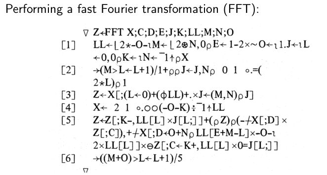

#4257762
Yalu X. schrieb:
> Brainfuck, Befunge, Malbolge, FRACTRAN und wie sie alle heißen
> (https://de.wikipedia.org/wiki/Esoterische_Programmiersprache) sind
> deiner Definition nach ebenfalls selbsterklärend, denn für jede davon
> gibt es eine klare Sprachspezifikation
Ich kann da nur wieder dieses Beispiel ans Herz legen, was nicht aus
einer vorsätzlich irren Programmiersprache stammt. Siehe auch
http://fafner.dyndns.org/~vaxman/publications/apl.pdf

Mir geht es ähnlich, wenn ich mir das von A. K. gepostete APL-Beispiel
anschaue:
Weil ich von APL keine Ahnung habe, stellt sich das Beispiel für mich
als Wüste von seltsamen Symbolen dar. Ich käme aber nicht auf die Idee,
in einer Diskussion mit APL-Programmierern APL deswegen schlecht zu
reden, denn ich weiß genau:
  - Alle anderen Diskussionsteilnehmer verstehen diesen Code und sehen
    zwar die Symbole, aber keine Wüste.
  - Als einziger Ahnungsloser werde ich von den anderen zunächst
    mitleidig belächelt werden.
  - Wiederhole ich meine Auffassung, dass APL Käse ist, zu oft, werde
    ich irgendwann in hohem Bogen aus der Diskussion hinausfliegen.
Wenn das Wetter am Wochenende schlecht ist, werde ich mir das
APL-Beispiel vielleicht mal genauer anschauen und dann mein erstes
Urteil über diese Sprache bilden. Einen Startpunkt habe ich schon
gefunden: http://tryapl.org/ :)
Ich würde da auch erst mal nach der Baudrate sehen, wenn sowas über eine
serielle Schnittstelle hereinkäme   ;-)

> Ich würde dann aber an deiner Stelle auch am Terminal zweifeln. Zeig mir mal, an
welcher Stelle deines 8-Bit Zeichensatzes Symbole wie ⍳, ⌹ oder ⍴ zu finden sind.
Es gab zu APL auch spezielle Schablonen, die man auf
MainFrameTerminalTastaturen legte, damit man auch eintippen konte, was
auf dem Display zu sehen war. Das Terminal war dabei im APL-Mode. APL
hab ich zwar nie benutzt, aber an diese komischen Schablonen kann ich
mich erinnern.
