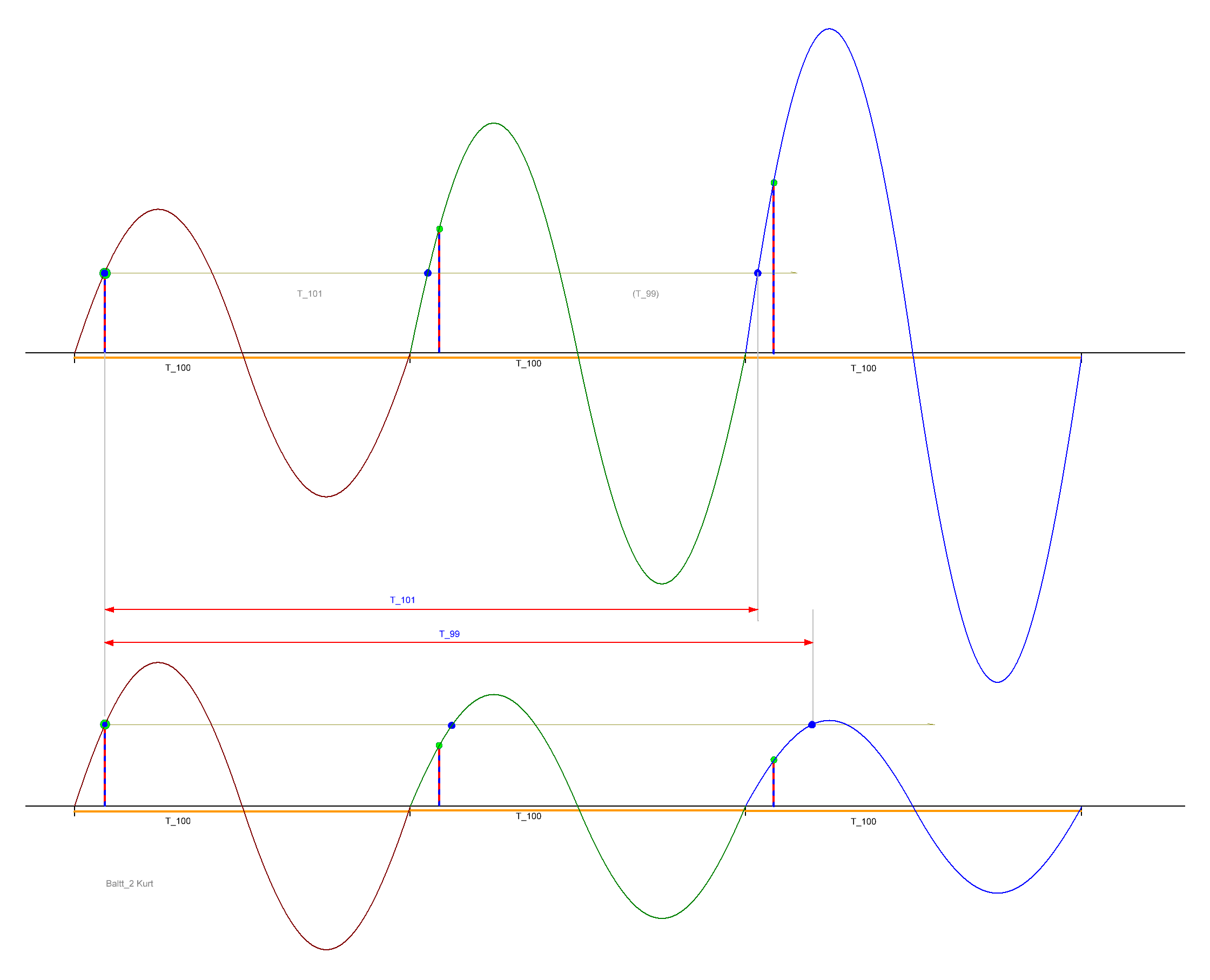

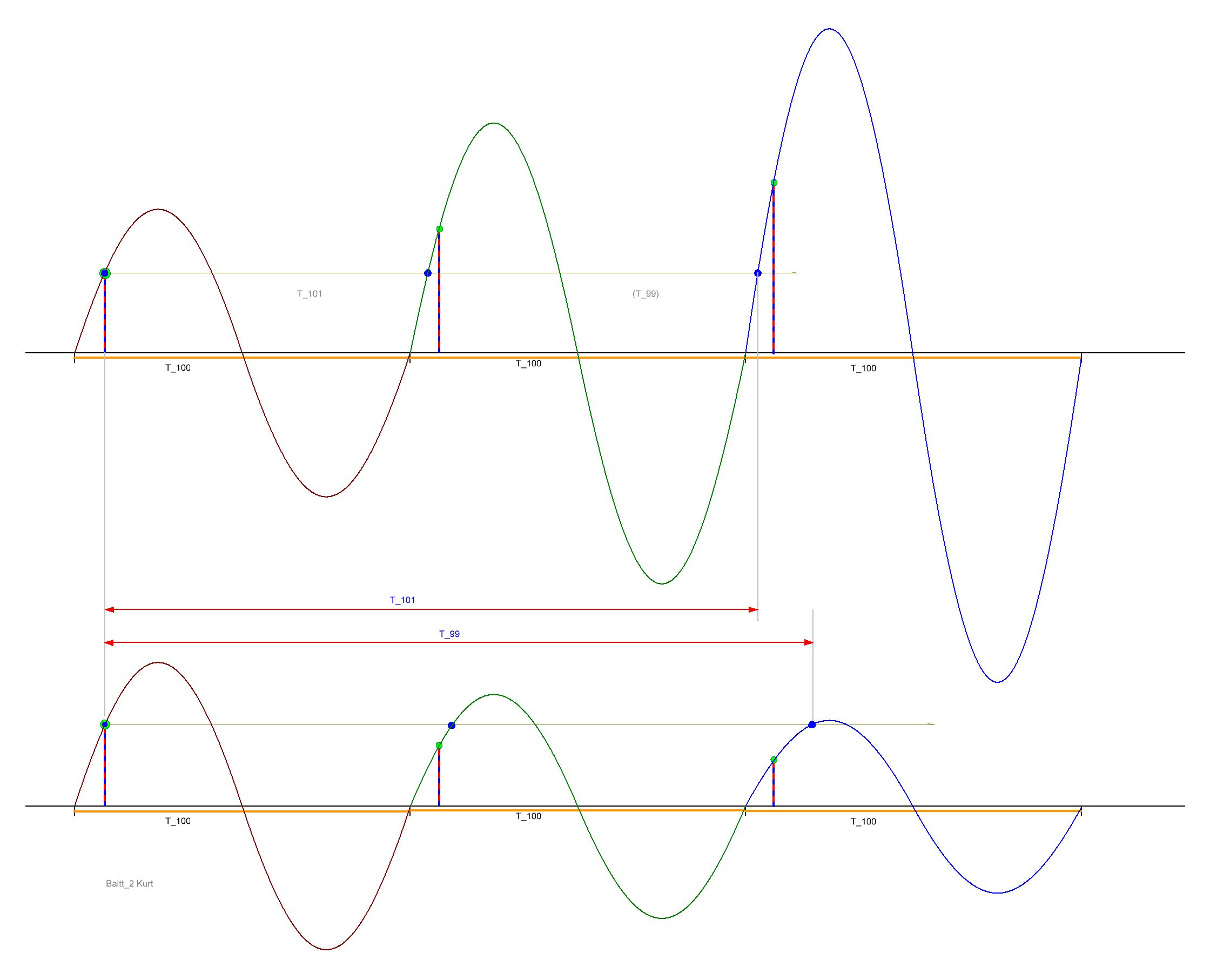

AM-Sender_B2.GIF Ich brauch noch mal eine Erklärung zu dieser Skizze

Reinhard M. schrieb: > AM-Sender_B2.GIF > Ich brauch noch mal eine Erklärung zu dieser Skizze Heute Abend wenns ruhig ist. Kurt

Kurt B. schrieb: > Würde der Sender das schon erzeugen und abstrahlen wäre das im > Sendersignal ersichtlich. Würde es erst im Spektrumanalyzer entstehen, könnte man es nicht mit einem Filter zwischen Sender und Analyzer unterdrücken.
Kurt B. schrieb: > Warum nimmst du nicht das was ich sage, warum muss das immer was sein > was ich nicht sage! :D

Kurt B. schrieb: > Martin A. schrieb: >> Kurt, hiermit ist aufgezeigt, dass kein unteres bzw. oberes >> Seitenbandsignal im Spektrumanalyser erzeugt wird. Es ist schon da. Du >> mußt nur hinschauen. > > Denk halt mit. > ein oberes und unteres Seitenbandsignal hat eine andere Frequenz als der > Träger. Richtig. > Würde der Sender das schon erzeugen und abstrahlen wäre das im > Sendersignal ersichtlich. Ist es auch. > Da ist aber nichts da und es wird auch nichts erzeugt, würde was da sein > würde sich das als Schwankung der Nulldurchgänge, also als Jitter > zeigen. Falsch. Jitter entstünde nur, wenn die Frequenzanteile nicht Vielfache ihrer Grundschwingung wären. Im endgültig modulierten AM-Signal sieht man deinen "Jitter" selbstverständlich. Da es sich hier aber um ein aperiodisches Signal handelt, ist es kein Jitter mehr... > Wies im SA erzeugt wird ist doch aufgezeigt, ich kann dir das Bild auch > erläutern. > > > Kurt Das wäre tatsächlich eine interessante Neuerung, die ich gern von dir sehen würde! Einmal im Leben erklärst du bitte mal, wie deine kryptischen Zeichnungen, Symbole und Feststellungen funktionieren sollen. P.S.: Dein "Beweis", dass es sich um eine "Sinusschwingung mit varianter Amplitude" handelt, lässt sich wunderbar in zwei Sinusschwingungen sehr unterschiedlicher Frequenz zerlegen. Allerdings hast du bei der Zeichnung das Abtasttheorem verletzt, so dass eine genaue Rekonstruktion der niederfrequenten Schwingung nicht möglich ist.
Frank B. schrieb: > Allerdings hast du bei der Zeichnung das Abtasttheorem verletzt Das Abtasttheorem ist völliger Quatsch. Hätten Nyquist und Shannon damals das heutige Wissen von Kurt gehabt, hätten sie diesen Unsinn niemals in die Welt gesetzt. Das gilt übrigens für die gesamte Wissenschaft einschließlich der Mathematik und der Informatik.
@Kurt: Wenn ich dich richtig verstehe, funktioniert ein Spektrumanalysator indem er die Lage der Nulldurchgänge analysiert und die Werte zwischen den Nullstellen durch einen Sinus multipliziert mit deiner Amplitudenfunktion darstellt. Nach dieser Annahme wäre es einem Spektrumanalysator unmöglich, die 3 Frequenzen aus dem angehänten Signalverlauf zu extrahiere; ein SA würde nur Müll anzeigen. Die "Amplitude" zwischen den Nullstellen wechselt wild hin und her, und die Abstände der Nullstellen ist chaotisch. Die angehängte Funktion ist
Für jeden SA ist es ein leichtes, die 3 Frequenzen aus dem Signal zu extrahieren und nur aus dem Signal die Funktionsgleichung zurückzugewinnen. Wenn du auch nur ein bisschen an einer der 3 Amplituden änderst, wandern die Nullstellen wild umher und es entstehen neue Nullstellen, andere Nullstellen verschwinden. Für einen SA alles kein Problem. Nach der von dir spekulierten Arbeitsweise wäre es ein Unding, die Frequenzen auch nur annähernd zu bestimmen; selbst dass das Signal nur aus 3 Sinusschwingungen zusammengesetzt ist kannst du nicht direkt erkennen.

Kurt B. schrieb: > Wenn ja: schau dir das gesendete SSB-Signal an, es ist FM. Wiedermal eine Steigerung des Haaresträubens: SSB = FM (!!!)
#4456225
Hagen R. schrieb: > Meine Vorstellung vom Kurtiversum ist der mathematisch ideale Punkt! ... würde auch zu seinem Erkenntnishorizont passen.
Bernd S. schrieb: > Kurt B. schrieb: >> Wenn ja: schau dir das gesendete SSB-Signal an, es ist FM. > > Wiedermal eine Steigerung des Haaresträubens: SSB = FM (!!!) Natürlich, nicht die klassische FM, sondern eine "FM". Schau dir halt an was gesendet wird, im Prinzip ähnliches als das was im SA passiert und was der anzeigt. Hast du Zweiseitenband mit unterdrückten Träger dann hast du die SA-Anzeige ohne Träger, hast du USB oder LSB dann hast du unterdrückten Träger und ein unterdrücktes SB. Bei SSB wird das was beim SA "oberhalb" des Trägers ist gesendet, bei LSB das was "unterhalb" ist. Nimm das was der SA anzeigt (ein SB), mische es hoch und sende es, du hast das was unter SSB läuft. Kurt
Kurt B. schrieb: > Natürlich, nicht die klassische FM, sondern eine "FM". Dann ist AM auch "eine FM", denn es besteht ja aus zwei gespiegelten SSB-Signalen plus einem Träger.
#4456247
Kurt B. schrieb: > Hast du Zweiseitenband mit unterdrückten Träger dann hast du die > SA-Anzeige ohne Träger, was wird in diesem Fall gesendet ? welches Signal verlässt den Sender ?
Kurt B. schrieb: > Natürlich, nicht die klassische FM, sondern eine "FM". Ach so.
Jörg W. schrieb: > Kurt B. schrieb: >> Natürlich, nicht die klassische FM, sondern eine "FM". > > Dann ist AM auch "eine FM", denn es besteht ja aus zwei gespiegelten > SSB-Signalen plus einem Träger. Schalt halt man deine "Lochkarte" aus und schau dir an wie ein SSB-Signal im Sender erzeugt wird. Schau dir an was gesendet wird, FM ohne Träger, also nur die Änderungen die durch die Modulationsfrequenz entstehen. Eigentlich nur die durch Mischen hochgesetzte NF, wobei ein Mischprodukt bei SSB weggefiltert wird. Bei AM hast du einen Träger mit fester Frequenz, bei unterdrücktem Träger die hochgesetzten Mischprodukte, bei SSB nur eins davon. Kurt
#4456255
Kurt B. schrieb: > bei unterdrücktem > Träger die hochgesetzten Mischprodukte na also
Seite 7 und Beitrag 1202 - bin beeindruckt :-P
Kurt B. schrieb: > Bei AM hast du einen Träger mit fester Frequenz, bei unterdrücktem > Träger die hochgesetzten Mischprodukte, bei SSB nur eins davon. > > > Kurt Ähm, sagt mal Leute: gibt es hier einen zweiten Schelm, der unter dem Pseudonym Kurt Bindl postet?!?? Oder war das eben nicht Kurt sondern eine Art "Kurt"? Oder war es etwas Anti-Kurt? Nicht, dass die sich beide begegnen und Anihilieren, der Knall täte uns alle in Mitleidenschaft ziehen...
Michael S. schrieb: > Nicht, dass die sich beide begegnen und Anihilieren, der Knall täte uns > alle in Mitleidenschaft ziehen... Das ist schon passiert. Das war der Kurtknall. Dadurch ist das Kurtiversum entstanden.
#4456289
Kurt B. schrieb: > Bei AM hast du einen Träger mit fester Frequenz, bei unterdrücktem > Träger die hochgesetzten Mischprodukte, bei SSB nur eins davon. > > Kurt Du kannst es immer noch als Faschingsscherz deklarieren.
Kurt B. schrieb: > > Bei AM hast du einen Träger mit fester Frequenz, bei unterdrücktem > Träger die hochgesetzten Mischprodukte, bei SSB nur eins davon. > > > Kurt Daß ich das auf meine alten Tage noch erleben darf! Kurt hat zugegeben, daß er uns alle seit mehreren tausend Beiträgen an der Nase herumgeführt hat. Soviel Ehrlichkeit muß doch belohnt werden! Glückwunsch zum ersten Erkenntnisgewinn, Kurt! :-)))
Ist bestimmt nur ein Versehen, das noch irgendwo auf einem einsamen Ende einer seiner Lochkarten überlebt hat...
Bernd S. schrieb: > Quadratische Ringe und ein würfelförmiger Titan, > und das ganze entsteht im Auge? So wie quadratische Ringe um die Augen und würfelförmige T..ten?
. Kurze Zusammenfassung. AM-Modulation: Gesendet wird ein Träger mit konstanter Periodendauer der einzelnen Schwingungszüge. Das ergibt ein Signal konstanter Frequenz. Die einzelnen Schwingungszüge haben, abhängig von der Modulation, dem Modulationssignal, unterschiedliche Amplituden und bedingt durch die Änderung des Modulationssignals, unterschiedliche Schwingungsformen. Die zu übertragende Information ist in der Amplitude des Signals enthalten. Dass es sich um nur eine einzige "Frequenz" handelt die gesendet wird ist durch einen Oszi nachweisbar. Die Rückgewinnung der Nutzinformation erfolgt durch Beurteilung der Signalhöhe des gesendeten, frequenzkonstanten Signals. Wird ein SA zur Beurteilung des Signals verwendet so erzeugt er, sobald die einzelnen Schwingungsperioden nicht mehr sinusförmig sind, sog. "Seitenbandsignale", Signale mit abweichender Frequenz zu der gesendeten Trägerfrequenz. Den Unterscheid zeigt er als zusätzliche Signale an. Die Erzeugung dieser Signale liegt in seiner Arbeitsweise begründet. SSB: Bei sog. Einseitenbandsendungen oder Sendungen mit unterdrücktem Träger ereignet sich im Prinzip Ähnliches wie es im SA abläuft. Gesendet werden dann die Ergebnisse die beim SA zusätzliche Linien am Schirm erzeugen. Ein SSB-Sender besteht im Prinzip aus einem SA dessen "Anzeige" auf den Sender gegeben wurde. Die Nutzinformation (Modulationsfrequenz) ist in der Änderung der Sendefrequenz hinterlegt, die Lautstärke in der Amplitude des gesendeten Signals. Solch eine Sendung kann als FM mit unterdrückten Träger angesehen werden. Bei SSB ist das, sich in seiner Frequenz ändernde, Sendesignal, entweder oberhalb oder unterhalb des angenommenen Trägers angesiedelt. Dabei ist eine Art, bedingt durch die unvermeidliche Mischung mit einem Hilfssignal gespiegelt, die andere nicht. Ein SSB-Sender, oder ein Sender mit unterdrückten Träger, hat quasi einen SA eingebaut und das was dieser an Zusatzsignalen erzeugt wird gesendet. Kurt
Kurt B. schrieb: > konstanter Frequenz. > Die einzelnen Schwingungszüge ? Ist die Frequenz jetzt konstant oder nicht?
Sven B. schrieb: > Kurt B. schrieb: >> konstanter Frequenz. >> Die einzelnen Schwingungszüge > > ? > Ist die Frequenz jetzt konstant oder nicht? Bei AM: ja, bei SSB nein. Kurt
Dir ist klar, dass die beiden Verfahren äquivalent sind?
Sven B. schrieb: > Dir ist klar, dass die beiden Verfahren äquivalent sind? Wieso? Kurt
Gib mir ein SSB-moduliertes Signal, ich sage dir, wie du den Träger mit AM modulieren musst um genau dasselbe Ergebnis zu erhalten.
Sven B. schrieb: > Gib mir ein SSB-moduliertes Signal, ich sage dir, wie du den Träger mit > AM modulieren musst um genau dasselbe Ergebnis zu erhalten. Interessiert nicht, wieso sind ein AM-Signal und ein SSB-Signal äquivalent? Schau dir halt an was aus dem AM-Sender rauskommt und was aus dem SSB-Sender. Ich habs dir ja aufgezeigt wo der Unterschied ist, brauchst ihn nur sehen zu wollen. Kurt
Kurt B. schrieb: > Interessiert nicht, wieso sind ein AM-Signal und ein SSB-Signal > äquivalent? Nimm ein AM-Signal, filtere den Träger weg und eins der Seitenbänder und du hast ein SSB-Signal.
Kurt B. schrieb: > Ich habs dir ja aufgezeigt wo der Unterschied ist, brauchst ihn nur > sehen zu wollen. Ich hab' dir auch gezeigt, dass beim Reduzieren der Empfängerbandbreite gen 0 von deiner AM nichts mehr übrig bleibt. Ganz ohne Spulen, rein mit Mathematik (die in Echtzeit im SDR berechnet wird). Willst du ja auch nicht sehen. Lochkarte halt.
Bernd S. schrieb: > Kurt B. schrieb: >> Interessiert nicht, wieso sind ein AM-Signal und ein SSB-Signal >> äquivalent? > > Nimm ein AM-Signal, filtere den Träger weg und eins der Seitenbänder und > du hast ein SSB-Signal. Wozu, ich habe aufgezeigt was der AM-Sender sendet, ich habe aufgezeigt was der SSB-Sender sendet. Ich habe aufgezeigt dass beim SSB-Sender quasi ein SA drin ist. Der AM-Sender sendet ein Signal konstanter Frequenz, der SSB-Sender nicht. Wie dieses Signal ausschaut und was die einzelnen Zustände bedeuten auch. (das Fernrohr steht immer noch bereit, Zeit dass du/einige hier mal durchschauen). Der Oszi zeigts doch auf, warum willst du das nicht wahrhaben!! Kurt
