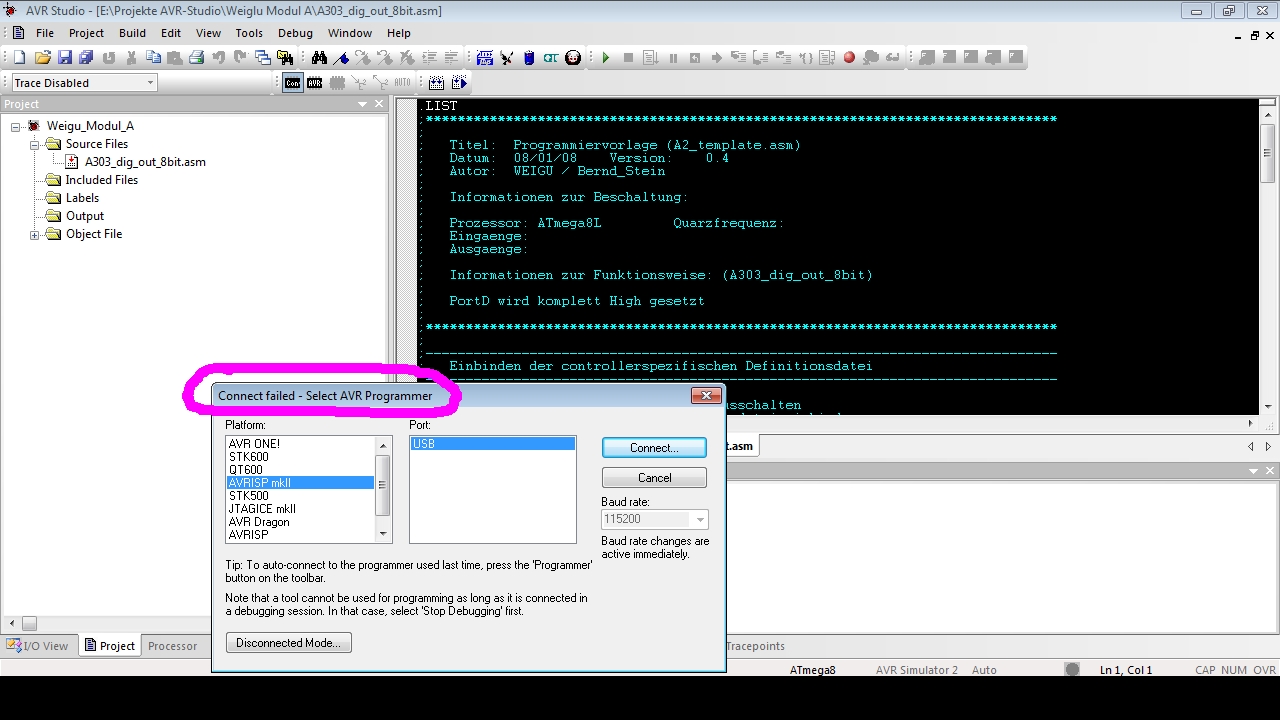

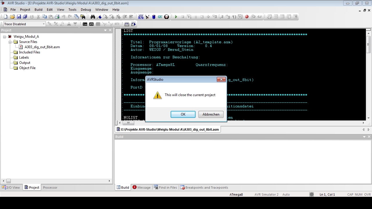

Im Studio 4.19 also auf das ICON => Connect to the selected AVR
Programmer geklickt und dann die Meldung wie im Screenshot zu sehen
bekommen ( Connect failed )und dies obwohl die interne grüne LED
leuchtete, sowie die Mehrfarben LED ( rot bzw. grün ) auf der ISP-Seite
des Gehäuses. Bei angestecktem Targetboard schlug auch die Farbe von Rot
auf Grün und die Targetspannung lag bei 5,05V am Pin2 vom ISP-Stecker.
Der mkII wird auch vernünftig im USB-Root-Hub angezeigt ( Screenshot ).

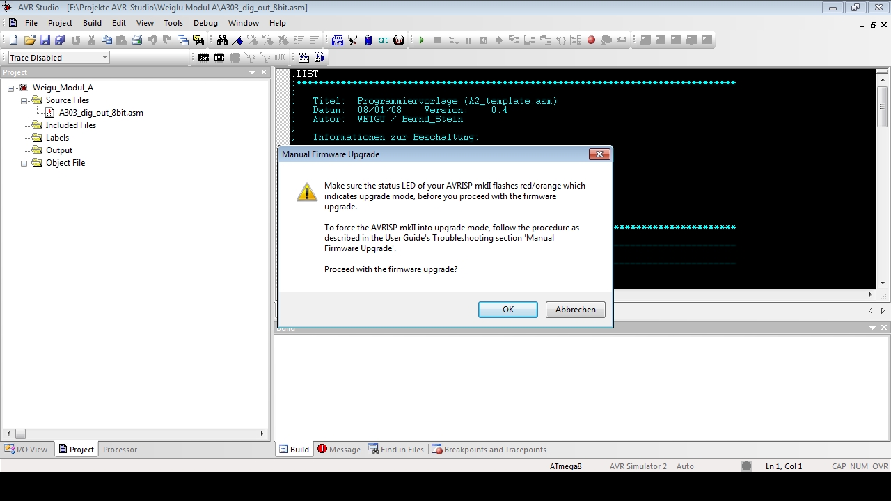

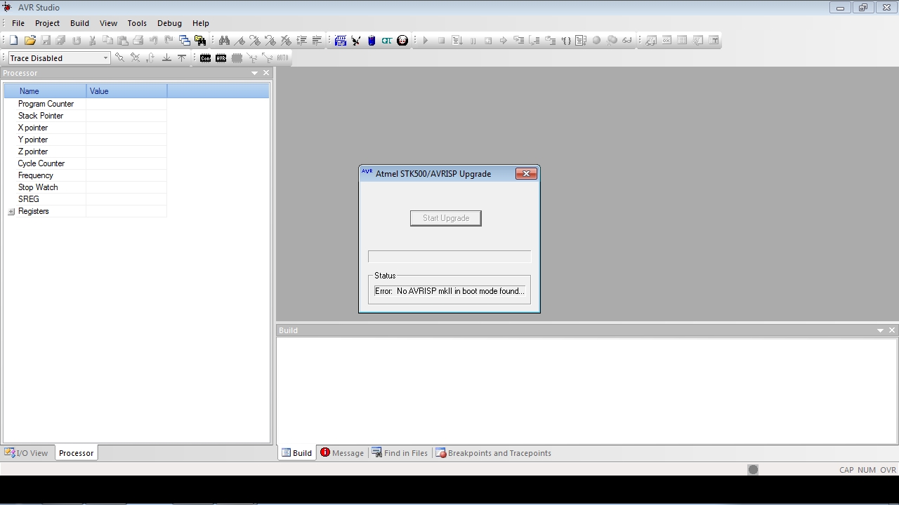

Daraufhin versucht das Ding Upzugraden Tools =>  AVRISP mkII Upgrade
( Screenshot ). Obwohl da was von red / orange ... stand habe ich das
Upgrade versucht bei roter LED zu machen ( Screenshot ) und den
OK-Button bestätigt, danach kam die Meldung mit dem Bootmode
( Screenshot ).
Also wie hier ( 4.2. Manual Firmware Upgrade ) auf den Seiten 13&14
beschrieben, die Brücke zwischen 1&3 mit der Büroklammer gemacht,
was auch dieses Orange / Rot blinken verursachte. Den USB-Stecker auf
der Platine nachgelötet und alles von vorn und ohne Erfolg. Ach so, nach

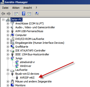

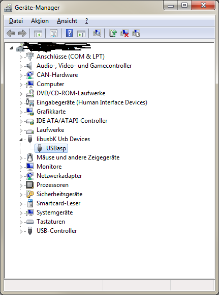

von Thomas F. (igel)
Problem hatte ich auch mal. Win7 und Studio 4.19:
Problem lag am nicht funktionierenden JUNGO-Treiber für den MK2.
Erst nach deinstallieren und nochmals installieren des MK2 mit dem
Jungo-Treiber (Treiber manuell auswählen...) hat es dann funktioniert.
Schau mal hier:
Beitrag "Re: AVR ISP mkII - Jungo Driver installieren"

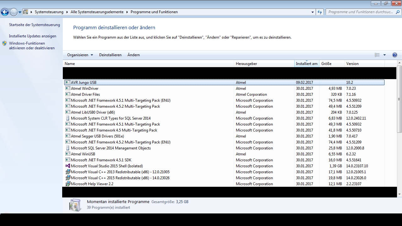

von Bernd S. (Firma: Anscheinend Corner-Cases ;-)) (bernd_stein)
Soviel Antworten, aber eigentlich nur eine evtl. brauchbare von
Thomas Forster (igel). Also, habe die beiden Studios und später auch das
AVR Jungo USB Programm deinstalliert ( Windows 7 Logo => Systemsteuerung
=> Programme & Funktionen, linksklick auf entsprechende Datei und Button

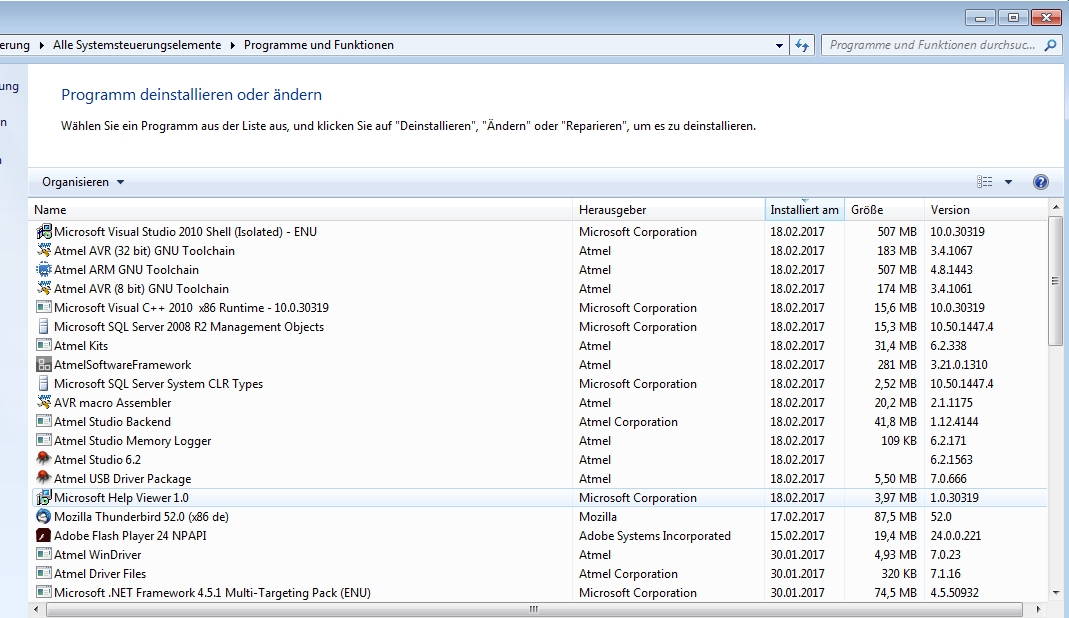

Deinstallieren ). Kann mich allerdings nicht daran erinnern am 9.2.17
den AVR Jungo USB installiert zu haben.
Scheint eine Menge übrig geblieben zu sein, da ich meine die einzige
Installation am 30.1.17 gemacht zu haben ( Screenshot ), also ist der
übriggebliebene Kram auch noch von den Studio installationen.

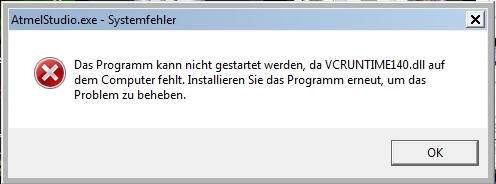

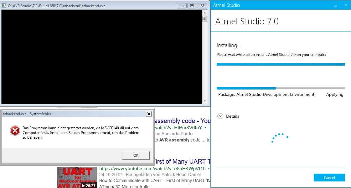

Nun ja, das AVR-Studio 7.0.1188 wieder installiert. Dann den orginal
AVRISP mkII angeschlossen ( Nein,es ist kein Clon, ich dachte das wäre
klar ) und wunderte mich, das die interne LED kein Dauerlicht hat
sondern irgendwie rumblinkte.

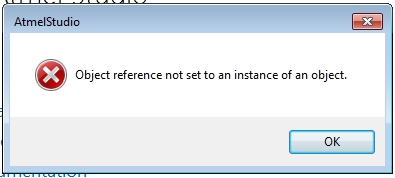

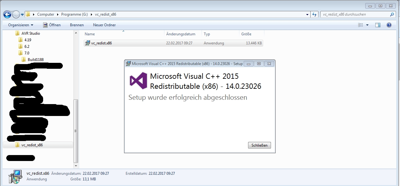

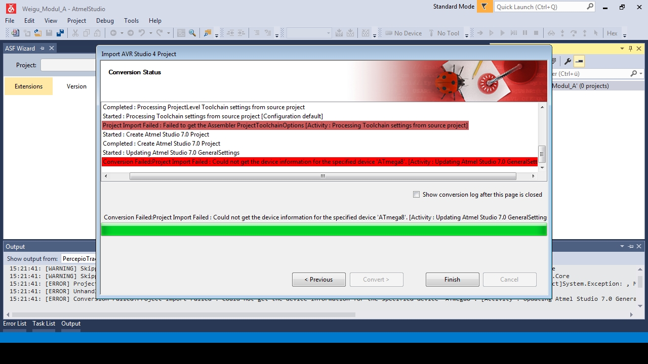

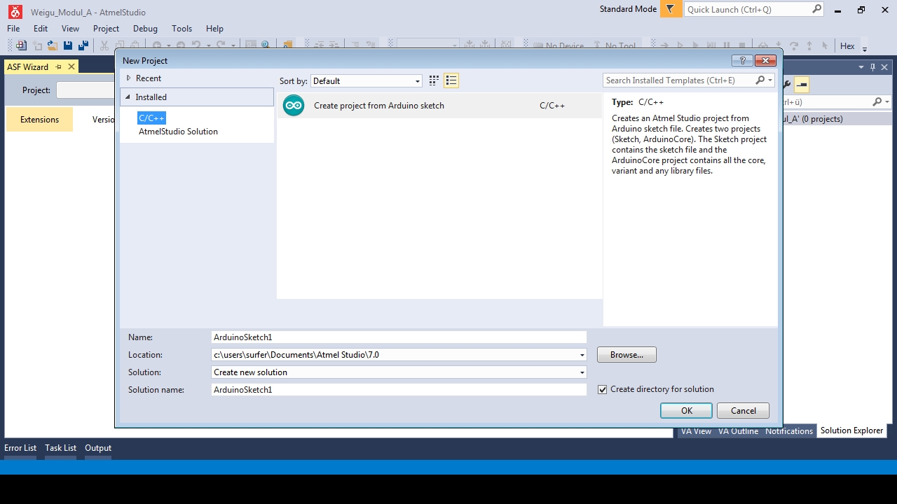

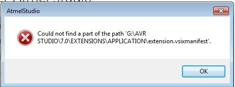

Studio beendet und neugestartet und versucht mein Studio 4.19 Projekt zu
importieren und ein neues, weiteres Problem.
Das kann doch nicht war sein !
Der ATmega8 ist doch ein absolut noch gängiger µC von Atmel. Sind die
doof oder was ?
Was sagen die roten Fehlermeldungen aus, nachdem ich den ATm8 dort neu
ausgewählt habe ?

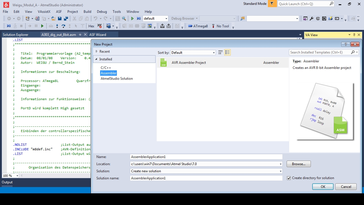

Und wie richte ich ein neues Assemblerprojekt ein, es scheint nur C/C++
zu gehen ?
Bernd_Stein

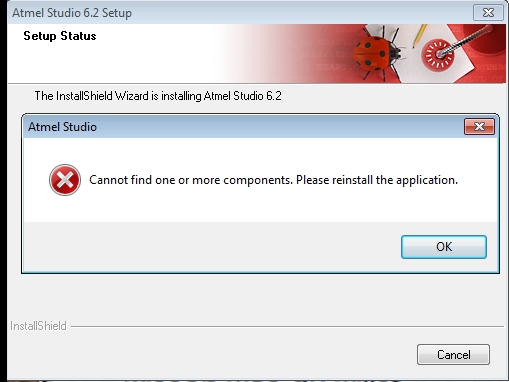

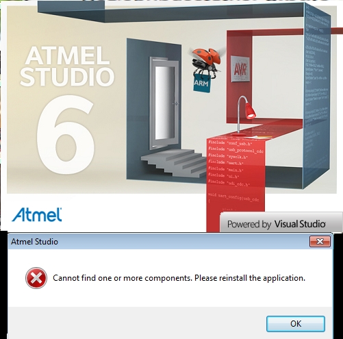

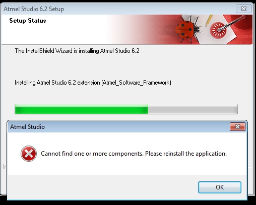

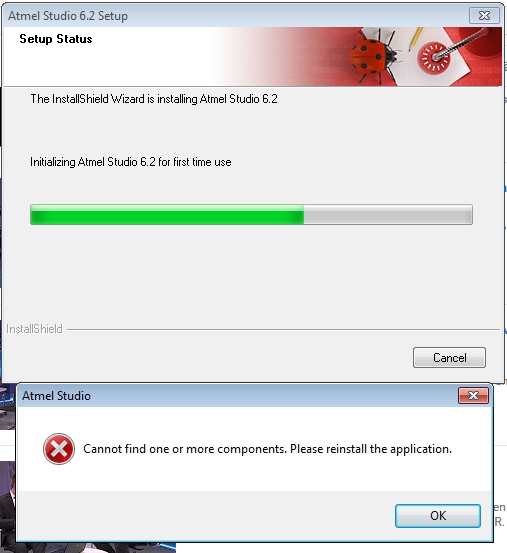

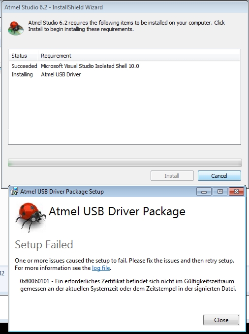

AVR-Studio 7.0 deinstalliert und 6.2 Build 1563 Tortur durchgeführt.
Kann aber nur unter Tools auf den Simulator zugreifen. Meine Studios
hole ich mir immer von hier :
https://www.mikrocontroller.net/articles/Atmel_Studio#Downloads
Das ist doch alles einfach nur Scheiße.

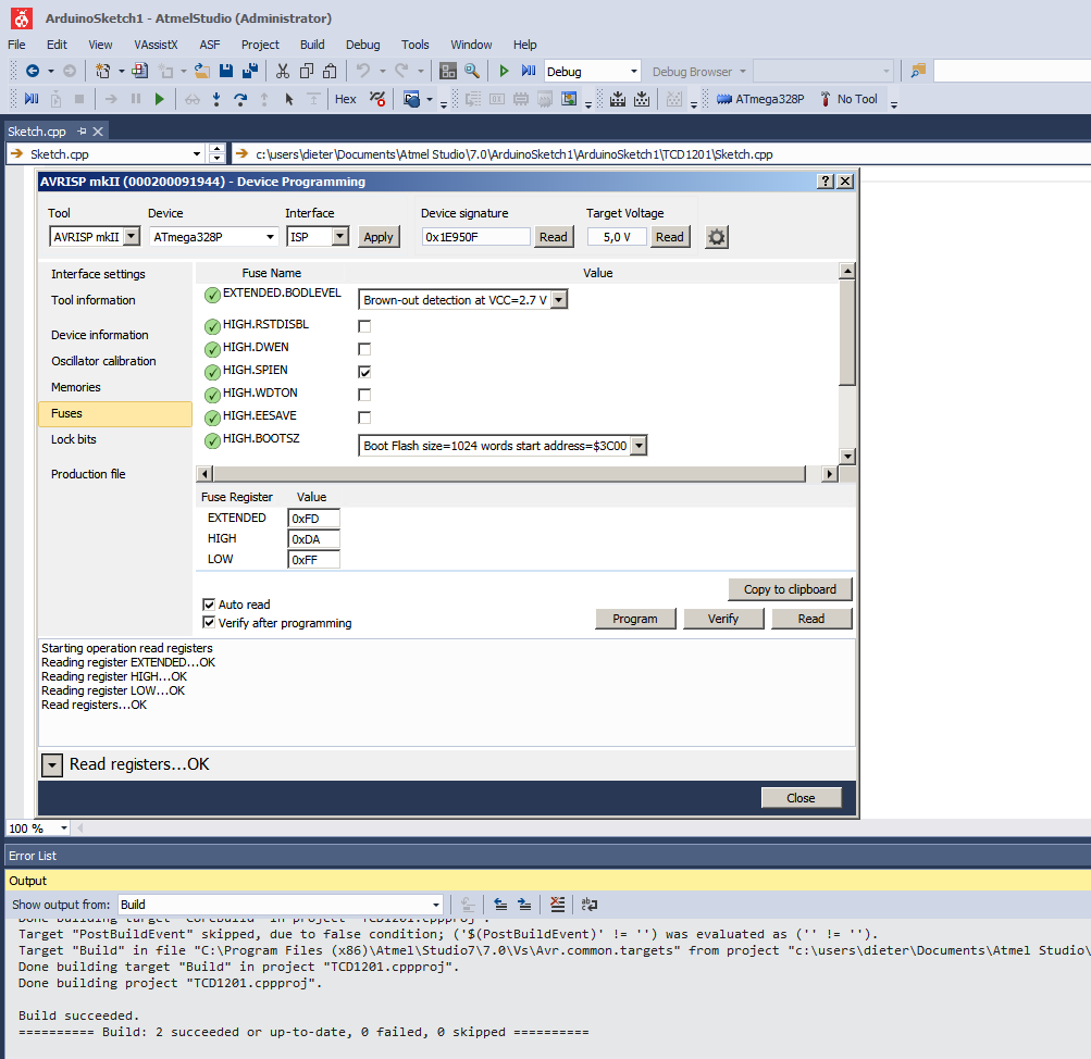

Ich weiss nicht obs hilft, aber auf meinem Win7-32 ist nur AVR Studio
4.19 und der AVRISP MkII installiert und das klappt so mit dem Jungo
Treiber wie im Screenshot.

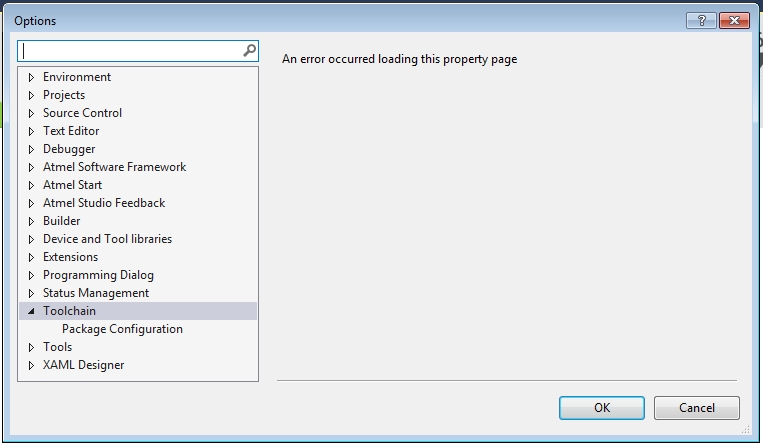

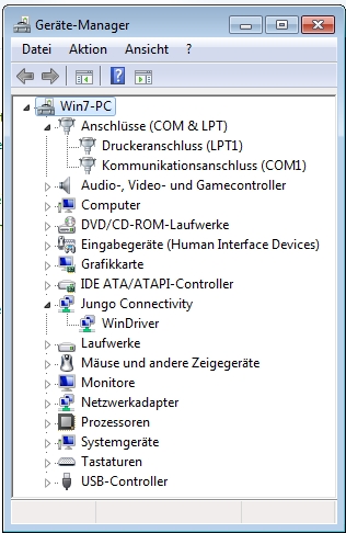

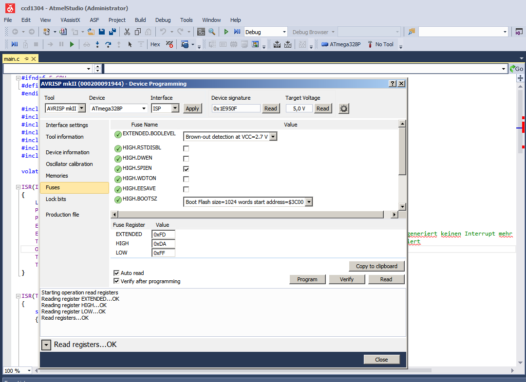

Ich haber mal die Prozedur von hier durchgeführt, allerdings konnte ich
unter Windows 7 Logo => Programme & Funktion kein Jungo Treiber finden
( Screenshot ).
Beitrag "Re: Welche Version von AVR Studio 6 für AVRISP mkii Treiber nicht gefunden"
Im Gerätemanager habe ich den atmelwindrvr vom 9.10.15 Version 12.0.0.0,
AVR ISP mkII vom 12.8.15 Version 12.0.0.0 und den WinDriver vom 26.1.14
Version 11.5.0.0 deinstalliert. Danach den mkII wieder an den USB
angeschlossen, ohne das das Atmel-Studio geöffnet war. Der mkII wurde
auch selbstständig gefunden und der Treiber installiert. Im
Gerätemanager tauchte dann auch wieder Jungo Connectivity auf und nach
dem drücken des Buttons Aktualisieren wurde auch der mkII wieder im
USB-Root-Hub richtig angezeigt.

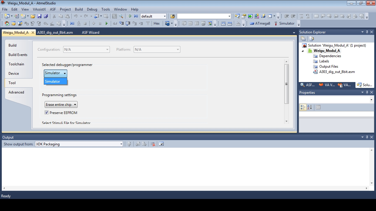

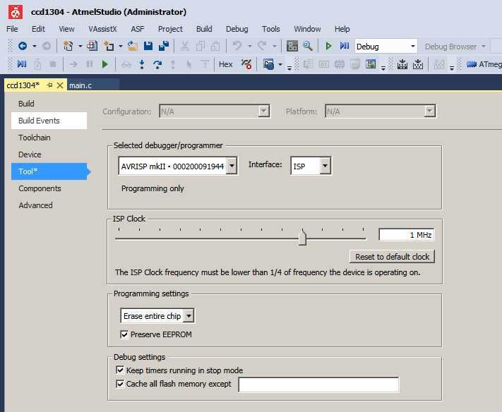

Leider taucht der AVRISP mkII immer noch nicht unter Tools auf, so das
ich nur den Simulator zur Auswahl habe.
Gibt es einen deutschsprachigen Support von ATMEL, wo ich mal
hinschreiben kann ?
Bernd_Stein
von spess53 (Gast)
Hi
Was soll da auch außer dem Simulator auftauchen. Der AVRISP mkII ist ein
Programmer , kein Debugger.

von Dieter F. (Gast)
ich habe mit 5.x, 6.0, 6.2 und jetzt 7.0 immer ohne Probleme gearbeitet.
Geholt habe ich mir alle Versionen direkt bei Atmel - die letzte Version
hier:
http://www.atmel.com/tools/atmelstudio.aspx#download
Ich habe eine Windows 7 64-Bit Enterprise-Version im Einsatz. Mein MKII
ist noch etwas älter wie Deine Version, nämlich A00-0002/05 v.
20.12.2010. Für das Studio 7 wurde vor kurzem automatisch ein Update auf
den Programmer gespielt - alles ohne Probleme.
Parallel arbeite ich noch mit einem JTAG-China-Clone - auch bisher ohne
Probleme (musste 1 mal ein Update vom Hersteller auf den Clone bringen -
wurde gut unterstützt :-) ).

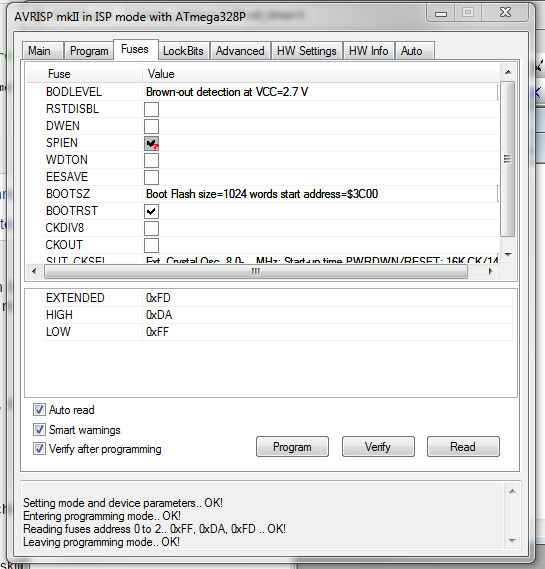

Habe mal Hardcopies von den Einstellungen beigepackt.

Habe zum Spaß auch mal ein Arduino-Projekt übernommen (hatte ich noch
nicht probiert) und übersetzt - geht problemlos und der Programmer lässt
sich auch da ansprechen (letztes Bild).
Wenn er angesteckt ist muss er auch im Gerätemanager auftauchen wie bei
Dieter:
Beitrag "Re: AVRISP mkII Connect Failed"
Ich habe gerade keinen mk2 da, nur einen USBasp aus China. Das sieht
dann wie im Bild aus.
Taucht das Gerät im Gerätemanager kann man dann mit der rechten
Maustaste auf "Eigenschaften" gehen. Dort kann man unter Treiber dann
"Treiber aktualisieren" und von Hand einen Treiber für das Gerät
auswählen. So kann man versuchen den mk2 mit dem Jungo-Treiber zu
verheiraten.
Edit: Ach ja, hier gibts sogar schon ein Bild:

Zwischenzeitlich habe ich den AVRISP mkII aufgegeben und mich dem
ATMEL ICE zugewandt, aber auch hiermit gab es ein bekanntes Problem.
Nämlich die Umschalterei zwischen Flashen und Debuggen. Das habe ich
auch nicht hinbekommen und darauf hin die Version 6.2 Build 1502
versucht zu installieren und nun läuft gar nichts mehr in Richtung
Studio.
Seltsamerweise lies sich Microsoft Visuell Studio nicht deinstallieren,
sondern nur " Ändern " was ich jedoch nicht getan hatte.
Sämtliche Deinstallationen // Neuinstallationen / Repair versuche halfen
nichts. Auch Wiederherstellungspunkte brachten mich nicht weiter. Alles
ist nur noch schlimmer gerworden. Kann jetzt noch nichtmals ATMEL STUDIO
6.2.1563 deinstallieren.
Jetzt habe ich das Problem, das ich die ATMEL Studio Versionen 6.2 Build
1502 & 1563 gar nicht gestartet bekomme, da diese bereits bei der
Installation gemeckert hatten nicht alle nötigen Dateien gefunden zu
haben.
Thomas O. schrieb:
> zur Not das AVR-Studioverzeichniss löschen und die Regitry per Hand
> säubern (regedit.exe)
Erstmal Danke. Ich hoffe du hattest um diese Uhrzeit noch die volle
Gehirnkapazität ;-)
Das AVR-Studioverzeichnis habe ich gelöscht und da ich gesehen habe,
das es noch eine 6.2 Version gibt ( 1153 ) habe ich versucht diese zu
installieren. Aber auch hier kein Erfolg ( siehe Screenshot ).
Ich denke die COM_Einstellung passt, obwohl mein PC Hardwaremäßig gar
keine besitzt.
Registry per Hand säubern, da brauch ich hilfe, denn davon habe ich
überhaupt keine Ahnung und gehört, das man sich damit eine menge Ärger
einhandeln kann. Und davon habe ich ja bereits genug ;-).
So, bevor ich nun das AS 7.0 installieren will, habe ich die Windows
Wiederherstellung ( Windows Logo => Systemsteuerung => Wiederherstellung
) benutzt und bin überrascht, das der Ordner & das downgeloadete
Installationsprogramm von AS6.2.1153, sowie die ganzen
Microsoftprogramme noch da waren, welche ich jetzt deinstalliert habe.
Ich habe jetzt erstmal die Schnauze voll.
Beim installieren von AS7.0.1188 kamen zwei Errormeldungen und nach Ende
der Installation, wollte ich das AS starten, was allerdings auch nicht
geht.
Bernd_Stein
Das sollte leicht zu beheben sein: Dir fehlen ein paar
Runtime-Bibliotheken von Visual C++.
Schau mal hier:
http://www.giga.de/downloads/windows-10/tipps/msvcp140.dll-fehlt-so-behebt-ihr-den-fehler-auch-vcruntime140.dll/
Vielen Dank.
Jetzt kann ich wenigstens wieder das AS7.0.1188 starten. Denke aber das
diese Version irgendwie Buggy ist, da ich wieder dieses Problem habe :
Weiterhin habe ich nicht die Option ein neues Assemblerprojekt erzeugen
zu können. Deshalb habe ich im AS unter Tools => Options bei Toolchain
gegugt und da scheint der Wurm dafür zu liegen.
Außerdem bekomme ich, wenn ich mir die Version von AS ansehen möchte
unter Help => About Atmel Studio die Fehlermeldung wie im Screenshot zu
sehen.
Wieder einmal nach stundenlagen recherieren, deinstallieren und
installieren bin ich wieder da, wo ich vor Stunden angefangen habe.
Habe mir bei ATMEL selbst, das ATMEL Studio 7.0 ( build 1188 ) offline
installer heruntergeladen und in einem anderen als vorgeschlagenem
Verzeichnis installiert, aber es verhält sich wie zuvor :

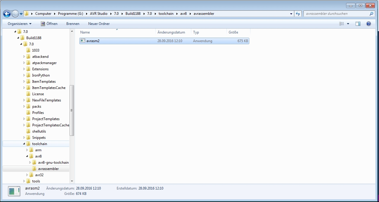

Wenn ich das Programm avrasm2.exe starte, geht "blitzartig" ein
DOS-Fenster auf und ist dann verschwunden ( siehe Screenshot ).
Was läuft bei der Installation falsch ?
Ich bekomme keine Fehlermeldungen während der Installation, aber irgend
etwas kann doch nicht stimmen, wenn mann unter Help => About Atmel
Studio, solch eine Fehlermeldung erhält.
Kann es an meinem Betriebssystem liegen, ich musste 24x eine
"Installationsbestätigung" durchführen, die wie es verstanden habe,
eigentlich nur bei der 64-Bit Version von Windows7 zu machen ist ?
Bernd_Stein
Das ist normal. avrasm2.exe ist ein Kommandozeilenprogramm und keine
Windows-Fenster-Anwendung. Das ist der Assembler welcher aus Studio
heraus gestartet wird wenn man auf 'Build' drückt.
Man kann ihn auch Stand-Alone von der Kommandozeile aus nutzen:
http://www.atmel.com/webdoc/avrassembler/avrassembler.wb_Command_Line_Options.html

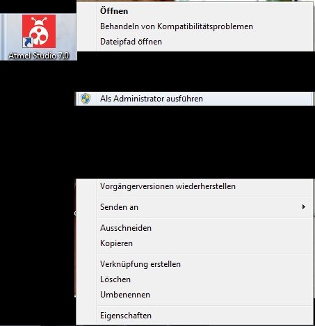

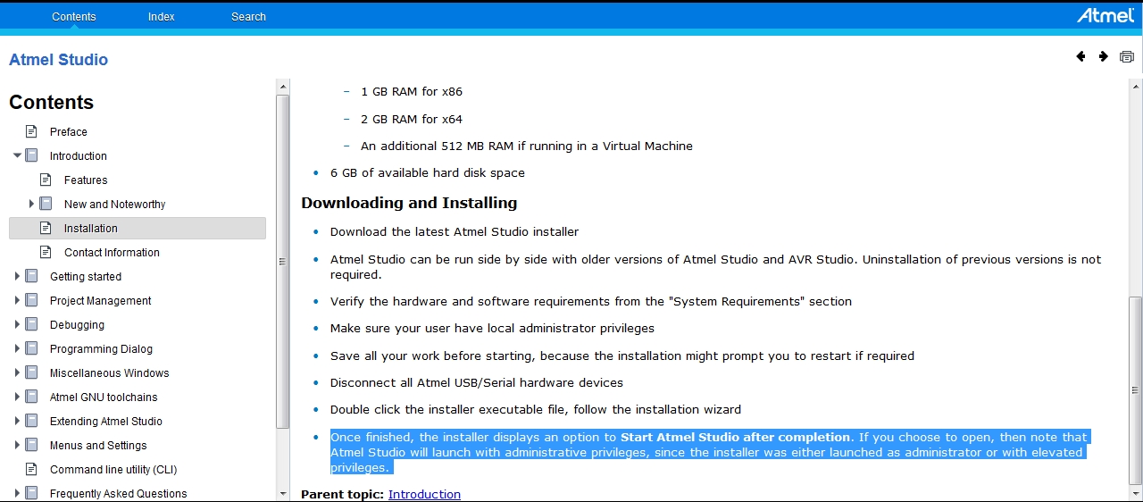

Thomas F. schrieb:
> Edit: Zum Problem mit Studio 5-7 kann ich leider nichts sagen, bin noch
> immer bei 4.19 und werde es wohl noch etwas bleiben.
Danke Thomas. Wieder einmal hast du mir indirekt mit der verlinkten
Hompepage  von ATMEL geholfen. Denn das Problem lag daran, das ich
AS7.0.1188 mit Administratorrechten öffnen muss. Trotz meiner schlechten
Englischkenntnisse habe ich dies hier richtig interpretiert.
" Once finished, the installer displays an option to Start Atmel Studio
after completion. If you choose to open, then note that Atmel Studio
will launch with administrative privileges, since the installer was
either launched as administrator or with elevated privileges. "
Also Linksklick auf das AS7.0 Verknüpfungslogo und
      " Als Administrator ausführen "
                 auswählen.
Zu finden hier auf der ATMEL Homepageseite :
http://www.atmel.com/webdoc/GUID-ECD8A826-B1DA-44FC-BE0B-5A53418A47BD/index.html
Vielen Dank an alle die nützliche Hinweise geliefert haben, ihr könnt
euch sicherlich mit mir freuen.
Bernd_Stein

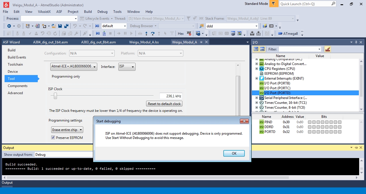

Matthias S. schrieb:
> Findet AS7 jetzt auch den Programmer?
Falls du den AVRISP mkII meinst, der funktioniert jetzt auch und ich
habe ihn sogar vorher Upgedatet, weil ein Fenster aufging
( FW Stand nun 1.18 ).
Jetzt muss ich mich nur noch mit dem ATMEL ICE vertraut machen.
Das heißt herausfinden, wie man damit in der Schaltung Debugged. Das
erste was wohl nicht geht ist es einen *ATmega8(L)* zu debuggen, da er
wohl keine Schnittstelle hierzu zur Verfügung hat ( JTAG, DebugWire ...
Wenn ich alles richtig interpretiere ist der ATmega8A auch nicht dazu
in der Lage mit dem ATMEL ICE gedebugged zu werden.
Bernd_Stein
