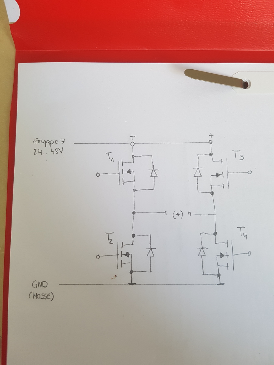

Für ein Projekt sollen wir eine Motorsteuerung für Rechts- und Linkslauf
bauen.
Der Motor wird mit 24V betrieben und hat 100W Leistung.
Als Stromversorgung haben wir ein Netzteil,dass 24..48VDC liefert.
Am Ausgang zum Motor sollen 0..48VDC ankommen.
Die vier Gates T1-T4der MOSFETS sollen mit einem Arduino angesteuert
werden.
Als MOSFETS haben wir bisher den IRL3705N ausgewählt.
Müssen wir zusätzlich noch Freilaufdioden parallel schalten?
und müssen wir noch Pulldown Widerstände einbauen damit sich die MOSFETS
entladen können?
Muss man sonst noch etwas beachten?
Die Steuerung über den Arduino wird von einer anderen Gruppe übernommen.
Ich hoffe ihr könnt uns weiterhelfen :)
von Falk B. (falk)
@Devin (Gast)
Das macht man mit PWM.
>werden.
Nein, die Bodydioden der MOSFETs reichen hier.
>entladen können?
Ihr braucht noch DEUTLICH mehr als das ;-)
Vier MOSFETs machen noch lange keine solide H-Brücke. Nehmt was
fertiges. 100W bei 48V sind gerade mal 2A, das schafft ein L6203 oder
einer seiner modernen Brüder.

Eine H-Brücke aus MOSFETS ist machbar aber etwas heikel wegen der High-
Low Übergänge. Einfacher wäre eine Brücke aus bipolaren Transistoren
wegen der Selbstverriegelung (keine Kurzschlüsse durch Nadelimpulse).
Bei 48V und 2A können die Spannungsabfälle und die Verlustleistung an
den Transistoren in Kauf genommen werden.
Am einfachsten ist eine H-Brücke aus zwei Relais-Wechselkontakten. Die
PWM kann dann mit einem N-Kanal-MOSFET in der Plusleitung realisiert
werden. (Falls das erlaubt ist).

2 Halbbrücken wie die BTN7960 dürft ihr auch nicht nehmen?
Auf jeden Fall müssen noch Treiber vor jeden Leistungs-Mosfet, damit der
satt schalten kann und ihr müsst euch Gedanken machen wie ihr einen
Kurschluss beim umschalten verhindert. Das ganz grob. Am besten das
Internetz auslesen zu dem Thema. Damit seit ihr nicht die ersten.

Devin schrieb:
> PWM geht doch auch über den Adruino oder nicht?
Bestimmt. Aber nicht einfach so.
Zunächst einmal kann euer Arduino das Gate der High-Side FET niemals
einschalten. Der kann 0V und 5V, aber nicht 48V+xV, wie es nötig ist. Da
will man eine Bootstrap-schaltung, Gatetrafos oder Ladungspumpen sehen.
Oder ihr nehmt oben PMOS.
Dann kann euer Adruino bestimmt auch nicht genug Strom liefern, um den
FET schnell genug zu schalten. Also werdet ihr Gatetreiber brauchen.
Dann wird es mit der mistigen Arduino-IDE bestimmt nicht ganz so
hopplahopp gehen, das Timing richtig hinzubekommen. Da brauchts
Totzeiten oder so. Kann sein, dass der AVR es kann, aber die IDE? Habe
da Zweifel.

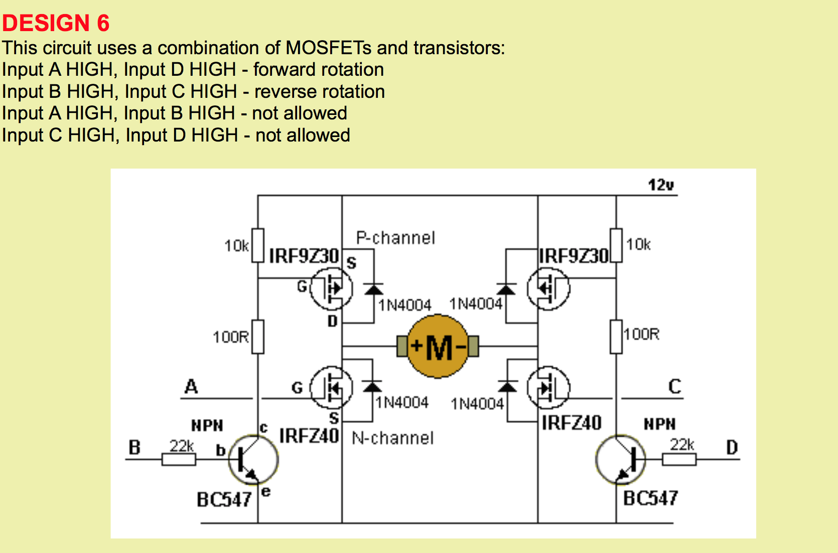

von Devin (Gast)
So wir haben uns oben jetzt für zwei P-Ch Mosfets entschieden.
Diese werden über zwei Gatetreiber angesteuert.
2x IRLZ 34N für die unteren beiden
2x IRF 5305 für die oberen
2x BC 638 für die Gatetreiber
von Daniel (Gast)

von Hurra (Gast)
Mit 1,2V wird euer PMOs nicht glücklich werden, auch mit 10k am Gate
wird es nichts mit schnell schalten. Auch die 1N4007 sind ungeeignet,
weil viel zu lahm. SS24 oder so wären sinnvoller.
Mit Gatetreiber meinte ich eher sowas:
http://www.ti.com/product/lm5109b-q1
Ihr müsst das Gate aktiv schalten. Nicht über gigantisch große
Widerstände.

von Klaus (Gast)
Zu der Schaltung mal was zum Lesen
http://www.edn.com/electronics-blogs/tales-from-the-cube/4458369/Cheap-FET-driver--Buyers--beware-
MfG Klaus

von oldeurope O. (Gast)
Gute Wahl, aber bei 24V Betriebsspannung musst Du
zusehen, dass Du die Gate-Source Spannung nicht
überschreitest. Z-Dioden,Vorwiderstände ...
Ich kann Dir eine H-Brücke mit Darlingron zeigen,
die Du leicht auch MOS umstricken kannst.
Diese betreibe ich am Arduino Nano.
Die Sache mit dem "gleichzeitig Schalten über den
Arduino zu verhindern", kannst Du knicken.
Rechne mal damit, dass beim Einschalten oder einem
Reset alle Pins HIGH oder LOW sein können.
Im Falle HIGH hast Du ein Problem.

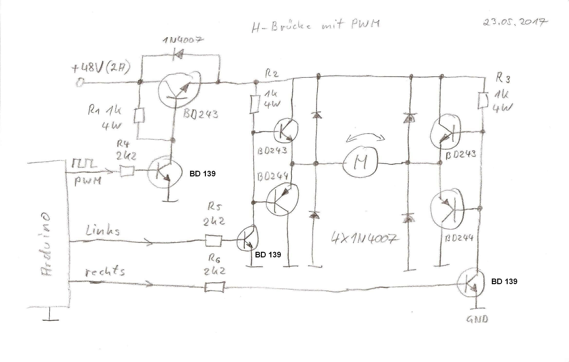

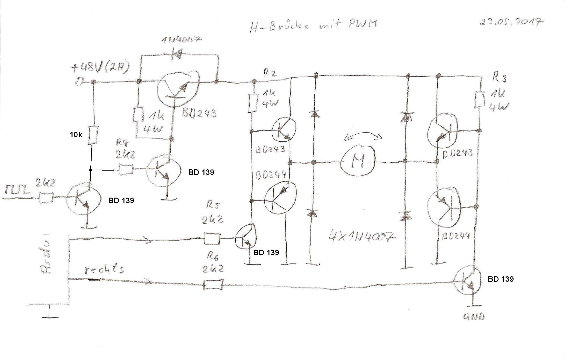

von Ralf (Gast)
Hier eine altmodische aber robuste Schaltung für nicht allzu hohe
Ströme. Selbst bei einer Fehlansteuerung durch den Arduino oder durch
eine falsche Programmierung, kann hier nichts zerstört werden. Die PWM
muss allerdings entweder invertierend programmiert werden, oder mit
einem Transistor in Emitterschaltung invertiert werden (nicht
eingezeichnet).
Ralf schrieb:
> Hier eine
zumindest für den PWM-Tranisitor hättest Du einen
PNP nehmen können. Mit Emitterfolgern kommst Du nicht
vernünftig an die Plus-Schiene.
Aber auf jeden Fall eine positive Bewertung von mir.
Doch, einfach vor dem BD139 noch einen BD139 davor schalten und der
offene Kollektor wird mit 10k an Plus geschaltet.
> PNP nehmen können.
Das ist richtig. Dann wäre aber der Emitter am Netzteil dran und der
Basisstrom wäre verloren, was in der Tat nicht schlimm wäre. Immerhin
hätte ich durch Deine Idee die Inverterstufe gespart.
Verstehe ich jetzt nicht wirklich wie Du so die BD243
der H-Brücke weiter durchsteuern willst.
Zeichne das doch bitte mal ein.
LG
old.
von Ralf (Gast)
Bei dieser Schaltung kann das invertierte Programmieren entfallen.
Hat genau so viel Drop zur positiven Schiene.
Und ein Transistor um im Programm zu sparen?
Echt jetzt?
H-Brücke:
Beitrag "Re: Elektrische Rollosteuerung"
LG
old.
von Ralf (Gast)
Die zweite Schaltung dient nur zum Verständnis. Deswegen ist die erste
Schaltung auch vorzuziehen, eben weil man die Programmierung auch invers
machen kann, damit der Transistor eingespart werden kann.

von Teddy (Gast)
Wofür soll der Transistor BD243 gut sein?
von Kurt B. (kurt-b)
Teddy schrieb:
Wohl für PWM
 Kurt
von Norbert S. (norberts)
Moin,
Was macht Ihr denn hier? H-Brücke aus den 70ern bauen?
Vor allem die Schaltung von Ralf ist ja gruselig.
Die Mosfets wie im ersten Beitrag sind mit 55V etwas knapp, lieber einen
75V-Typen wählen. 2x IR2111 dran und gut.
Gruß,
Norbert
von Ralf (Gast)
Natürlich! Auch wenn der Wirkungsgrad schlechter ist. Ist doch Egal.
Und gut? Du bist gut. Wie sollen denn die MOSFETs ohne großen
Bauteileaufwand von Schülern (Laien) vernünftig angesteuert werden, ohne
dass die oben genannten Probleme entstehen (Treiberstufe, Totzeit,
etc...). Für den Lehrer reichts doch erstmal und das Erfolgserlebnis
kommt auch schneller.
