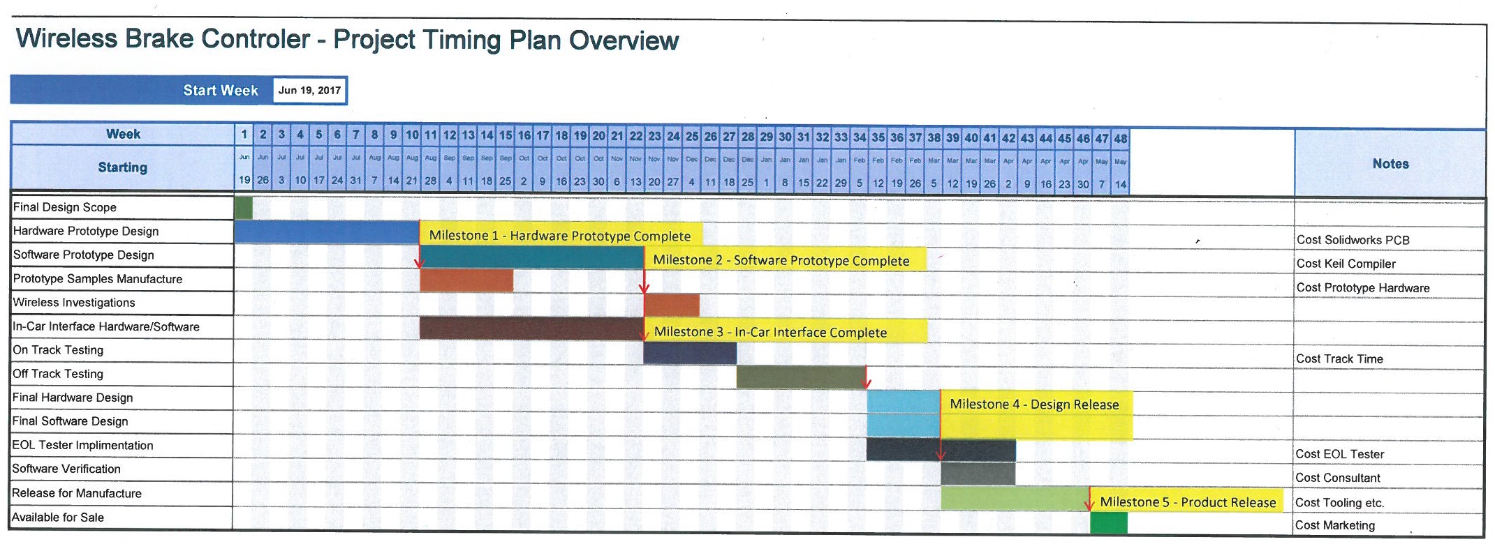

Wie gesagt das ist alles während meiner Abwesenheit passiert. Für seine
Diplomarbeit hat er maximal 1 Jahr Zeit. Er hat dann schnell ein grobes
Gantt Chart gezeichnet und ein bisschen das Budget berechnet (Altium,
Compiler und noch ein bisschen Kleinkram) fertig waren die knappen
50000. Management war hellauf begeistert. Noch am gleichen Tag hatte er
die Zusage. Ich komm aus dem Urlaub wieder.. und mir wird gesagt ich
soll das Ganze leiten...
Daniel D. schrieb:
> Chefchen hat schon nach dem Zeitplan gefragt.
Sag mal, du verpasst auch jede Chance, oder?
Chance verpasst direkt nach dem Urlaub beim ersten Gespräch Nein zu
sagen.
Jetzt Chance verpasst dem Boss direkt das wilde Gantt-Chart von dem
Diplomanden als Zeitplan unterzuschieben. Natürlich mit dem klaren
Hinweis dass das der Zeitplan vom Diplomanden ist.
Schon mal den Spruch "Lieber ein Ende mit Schrecken, als ein Schrecken
ohne Ende!2 gehört?
> Schon bei den Tools gibt es Probleme.
> Nur er bekommt Altium denn zwei Lizensen sind zu teuer. Hätten wir zwei
> könnte ich hier und da helfen.
Bist du blöd? Die servieren dir gerade DEN Grund, warum die Arbeit nicht
an dir hängen bleibt und du versuchst statt dessen mit dem Kopf zuerst
in die Scheiße zu springen?
Daniel D. schrieb:
> Hat er selber abgelehnt.
> Prototypen? Nein Chefchen hat gesagt "...fertig für Produktion"
Dann denk das Projekt vom Ende her. Was fehlt, besonders in der Planung
vom Diplomanden? Was kostet das? EMV, Zertifizierungen, usw. wurden ja
schon genannt. Setzt das an das blöde Gantt-Chart von deinem Diplomanden
hinten ran und gebe es deinem Chef.

OP
Hallo...
Nochmals Danke fuer die vielen freundlichen, konstruktiven und
hilfreichen Kommentare.
Noch hat sich gar nichts getan was hier nicht ungewoehnlich ist. Es sind
jetzt erstmal die Marketingonkels dran was die so wollen.
Ich hab mal den Zeitplan des Diplomanten angehaengt. Ist nichts
geheimes...
Neben der technischen, organisatorischen Aufgabe sehe ich erschwerend
folgendes Problem welche mich zweifeln laesst in der richtigen Firma zu
sein. Einige haben es ja schon angedeutet.
Der Diplomant sagt das dauert so lange und kostet soviel. Das kann ich
alles machen.
Ich sage das dauert so lange und kostet soviel und muss zum (grossen)
Teil extern vergeben werden.
Diese Situation zeigt ganz deutlich das das mir entgegengebrachte
Vertrauen bezueglich meines Wissens, Erfahrung, Faehigkeiten, usw. in
keinster Weise vorhanden ist.
Ich denke hier mal laut und egoistisch. Um nicht komplett das Gesicht zu
verlieren muss ich den Diplomant an jeder Ecke auf die Nase fallen
lassen und dann mit einer Loesung um die Ecke kommen. Und das natuerlich
auch jeden im Betrieb wissen lassen. Nun gut das wird richtig lustig...
Ach ja das ist doch bekannt das hier die Hochschulen nur "Big Business"
sind.

Bremsen die per Funk aktiviert werden? Na aber hoffentlich wird das
richtige Bremspedal dann nicht eingespart ;-) ;-P
Da sehe ich eher Safety als großes Problem als die Umsetzung ansich.
Wenn der Diplomand aktuell nur ein Diplomanden-Gehalt bekommt, ist die
Kostenschätzung aber doch realistisch.
Dann sind Solidworks PCB (für den Job vermutlich Overkill) und der in
der Planung fehlende EMC Test das teuerste an der Geschichte ;->
Wäre nicht die erste Firma die günstige Studenten ausnutzt...
Kommt natürlich drauf an was er so drauf hat.
Es gibt ein paar Studenten die können sowas, aber 90% können es eher
nicht oder brauchen viel viel länger als geplant ;-)

Mir scheint der Zeitplan eher unrealistisch zu sein. Teilweise zu lang,
teilweise zu kurz, teilweise fehlen Positionen. Ueber alles : viel zu
kurz.
Je nachdem kann man ein Leiterplatten Design (Schema & Layout) in ein
paar Tagen machen. Eine Leiterplatte lasse ich hier in 2 Wochen
fertigen. Ploetzlich hat ein Bauteil 6 Wochen Lieferzeit. Dann macht man
Tests und es gibt unerwartete Probleme. Der ausgewaehlte Sensor passt
nicht. Nochmals eine Leiterplatte, nochmals ein Gehaeuse. Oops, ein
Konzept falsch verstanden. Von vorne nochmals. Daher. Die Arbeit wird
sowieso nicht fertig, da muss man gar nicht nachhelfen.
Egal. Das Mindset von DD passt nicht.
Es geht nicht darum, dem Management seinen Zeitplan durchzudruecken.
Sondern eher dem Diplomanden die Chance zu geben. Der Diplomand lernt
etwas, die Firma lernt etwas, und vielleicht lernt auch DD etwas.
Am Anfang kann DD seinen Zeitplan darlegen, und das war's. Wenn das
Management den Prozess angeschoben hat zieht man das Projekt durch. Wenn
am Schluss noch etwas fuer DD uebrig bleibt, dh zum Beenden, ist doch
auch gut. Kosten ueberschritten ? Egal. Das war erwartbar &
abschaetzbar.
Immer schauen, dass man selbst Arbeit hat. Das ist die Arbeits Stelle!
Wenn keine Arbeit mehr da ist, ist man draussen.
Wenn das Projekt am Schluss nicht allzu viel laenger wie DDs Zeitplan
dauerte ist auch gut. Dh in 3 Jahren.

Daniel D. schrieb:
Entweder bin ich zu blöd den Plan zu lesen oder da wird was völlig
anders interpretiert.
Der Plan vom Studi läuft doch auch fast über ein Jahr. Wenn sowieso
externe Vergaben statt finden, die laufen doch weiter und was das kosten
soll, wird ja wohl vorher festgelegt.
Natürlich glaube ich dir, Daniel, dass deine Kalkulation sicher näher an
der Wahrheit liegt, aber der Studi hat doch zumindest auch einen Plan
aufgestellt.
Um hier ein wirkliches Bild von der Situation zu bekommen, müsste man
schon genauer wissen, worum es dein dem Produkt geht.
Hoffe, dass ich das nicht überlesen habe.

OP
Ok... ohne jetzt auf die Details einzugehen.
Mein Plan:
Hardwareentwicklung Inhouse, Softwareentwicklung an einen Contractor
vergeben, End of Line Tester auch vergeben. Der Diplomant sollte diverse
Arbeits Pakete bearbeiten.
Dann Tools (EDA und Compiler, jeweils 2 mal), EMV und Temperatur Tests.
Prototype Zusammenbau sollte auch vergeben werden. Gehäuse und Kabel
sowie Produktionsvorbereitungen (inhouse)
Hohe Kosten waren natürlich die externe Kraft (~125000), EOL Tester
(~35000) und Gehäuse tooling.
Sein Plan:
Hardware (er), software (er) und EOL (ich) inhouse. Tools hat er
berücksichtigt (jedoch nur für sich) sowie den Prototypen. Gehäuse (er),
jedoch tooling hat er vergessen. Kabel und Produktionsvorbereitungen hat
er auch vergessen. EMV und temperaturtests hat er nicht berücksichtigt
aber darauf aufmerksam gemacht.
Vieleicht auch von Interesse. Er arbeitet bei uns in QA und hat einen
Mitarbeiter bekommen. Somit hat er neben der eigentlichen Aufgabe viel
Zeit..
Das ist in kurz die Situation..
Jetzt mal davon abgesehen, dass nur einmal Tools/Compiler bestellt wurde
und er die EMV und Temperaturtests nicht berücksichtigt hat, was stimmt
denn an seinem Plan nicht? Wenn du ohnehin nicht an der SW beteiligt
sein wirst, reicht eine Lizenz doch.
Ich würde darauf bestehen, dass es EMV und Temperaturtests gibt, die
dann wahrscheinlich zur einen oder anderen Hardware-Schleife führen.
Ich würde auch allen Beteiligten klar erläutern, dass hier Äpfel mit
Birnen verglichen werden und du natürlich wie üblich eine Risikoreserve
für unvorhersehbare Ereignisse eingeplant hast, er nicht. Dann seid ihr
nicht mehr bei Faktor 3, sondern 2. Eine Studentenstunde kostet
normalerweise auch weniger als ein fertiger Ingenieur.
Wenn er HW und SW macht, dann ist die wahrscheinlich doch gross das im
Fehlerfalle auf ihn gezeigt wird, nicht auf dich.
OP
Halloechen,
Ja du hast natürlich recht das wir hier Äpfel mit Birnen vergleichen und
das nicht funktioniert.
Meine Bedenken beziehen sich auf die Zeit die er plant und speziell der
Umstand das am Ende dort steht fertig zum Verkauf.
Mal sehen wohin die Reise geht. Wahrscheinlich wird man ihm eine
Fehleinschätzung sehr viel weniger nachsehen...
