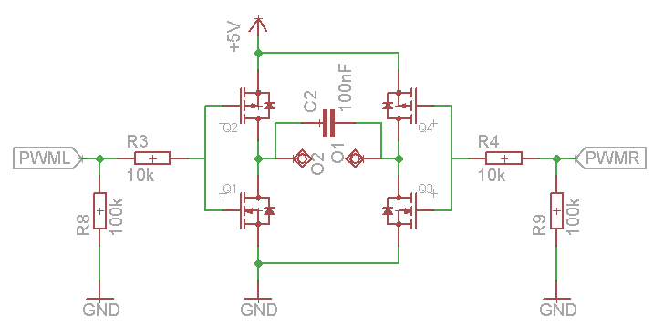

Hallo zusammen
Bin gerade dabei, einen Motorentreiber zu entwerfen. Dazu verwende ich
vier MOSFETs (AO3409 und AO3406). Im Anhang seht ihr den Schaltplan.
Nun meine Fragen:
- Benötige ich zusätzliche Freilaufdioden?
- Funktioniert die PWM Ansteuerung so?
- Welchen Wert für den Kondensator zur Unterdrückung der
Störausstrahlung soll ich verwenden?
Vielen Dank für eure Antworten.
Gast #5085358
Das ist ein Prinzipschaltplan. Stell dir mal die Frage was passiert wenn
der Pegel an den Gates von High nach Low wechselt und der obere FET
anfängt zu leiten bevor der untere ganz aus ist.
Grundsätzlich nein, bei höheren Frequenzen sind Schottkydioden
empfehlenswert.
Bei Class D Verstärkern nimmt man so um 1uF Folkos und an jedem Switch
Node nochmal 220n nach Masse. Für nen Motortreiber kommt man bestimmt
mit weniger hin.
Gast #5085372
Google nach Motor entstören.
Generell, man muss individuell jeden Motor mit Oszi betrachten...
H-Brücken selber zu bauen lohnt sich nicht! Suche dir hier was raus:
https://www.mikrocontroller.net/articles/H-Br%C3%BCcken_%C3%9Cbersicht
Für höhere Leistung gibt es auch dedizierte Halbbrücken-Treiber:
https://www.mikrocontroller.net/articles/Motoransteuerung_mit_PWM#H-Br.C3.BCcke.2C_4-Quadrantensteller
#5085374
Die Schaltung funktioniert nur mit bestimmten Exemplaren der MOSFETs.
Würde der AO3409 bei -2V UGS einschalten und der MOSFET AO3406 bei 2V
UGS einschalten, gäbe es den Bereich von 2V bis 3V Asnteuerspannung in
dem beide Leiten und dir die Versorgungsspannung kurzschliessen.
Du müsstest Exemplare kaufen, bei denen der Wert
VGS(th) Gate Threshold Voltage -1.4 -1.9 -2.4 V
im Datenbltt zufällig dem maximalen (-)2.4V entspricht.
Auf gut Deutsch: So eine Schaltung ist Murks.
Man kümmert sich darum, daß die beiden MOSFETs auf einer Seite niemals
gleichzeitig leiten (shooty thru).
Die Dioden reichen als Feilaufdioden.
Die 100nF sind VÖLLIG FALSCH und produziert GIGANTISCHE Störungen durch
den Spitzenstrom mit dem er jedesmal umgeladen wird., es müsste ein
Kondensator von VCC nach GND.
Gast #5085385
Dann leiten halt beide, wie bei jedem cmos-Baustein.
In Serie zu dem Kondensator solltest Du noch einen
Widerstand tun.
Ist nicht gut für den Motor, es sei denn Du
arbeitest mit Drossel wie bei einem d-amp.
Üblicherweise stellt man mit der Brücke die
Drehrichtung. Über enable die PWM.
Dafür gibt es beim Chinamann fertige Brücken
mit zwei Steuerleitungen.
Die im Transistor sollten ausreichen.
In meinen Blogs unter meinearduinoprojekte
findest Du ein Beispiel.
Beachte die Warheitstabelle im Schaltplan.
Einen direktlink zu meiner Seite erlaubt der
Forenbetreiber hier derzeit nicht.
LG
old.
Gast #5085394
CO2 ist ihm N. schrieb:
Achso, na dann. Die paar Ampere.

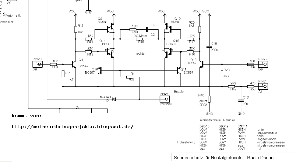

Anbei ein Screenshot der Darlington-H-Brücke.
Michael B. schrieb:
> es müsste ein
Das ist C18, parallel zur Brücke, Vcc --> Shunt R40
Der Entstörkondensator ist C3
R15 ist der Motor.
Michael B. schrieb:
> den Spitzenstrom
begrenzt R36
LG
old.

Die Schaltung ist im Prinzip sehr gut, wenn statt den
Darlington-Transistoren einfache Transistoren wie BD243 und BD244
verwendet würden. Denn die Darlingtons haben einen Spannungsabfall von
0,7 Volt, auch dann wenn die Emitter an den jeweiligen Rails hängen.
Für Spielzeugmotoren kann eine Brücke aus dem oben gezeigten Plan
erstellt werden (nur eine Hälfte gezeichnet). Die hat zwar auch einen
Spannungsabfall von 0,7 Volt pro Transistor, aber die Ansteuerung ist
deutlich einfacher.
Für stärkere Motoren können auch hier wieder die BD243 (NPN) und BD244
(PNP) dienen, dann kann sogar noch der 1k Widerstand weggelassen werden.
Wenn Du aber unbedingt MOSFETs verwenden willst, brauchst Du einen
Treiber (z.B. TC4427).
Gast #5085677
> deutlich einfacher
Zeichne doch mal bitte die Treiberschaltung dazu,
dann wird man sehen. Bis dahin, glaube ich das nicht.
Und den Modus "freilauf" aus der Warheitstabelle
hast Du damit nicht. OK, den brauch ich auch nicht.
Ich kann noch weiter abspecken, z.B. die rechte
Halbbrücke mit der linken Halbbrücke steuern usw.
Olaf schrieb:
> statt den
Dann werden die Widerstände in der Ansteuerung,
R12, R13, R14 für die linke Brückenhälfte aber
niederohmiger. Dann würde ich doch eher die MOSFETs
nehmen wie im Startbeitrag.
Dazu kommt aber noch der Spannungsabfall am Widerstand
weil das ja Emitterfolger sind. Mal schauen wie Du das
löst mit der einfacheren Treiberschaltung.
R12 und R20 brauchst Du doch auch igendwie, oder?
Überrasche mich halt mal. :-)
LG
old.
Gast #5085718
Danke.
Olaf schrieb:
> Ich gebe zu, die Schaltung sieht jetzt sehr rustikal aus.
Das macht gar nichts. Freihand, Eagle, Ltspice, alles ist erlaubt.
Olaf schrieb:
> Die 1k
> Widerstände können bei einer Versorgungsspannung von 5 Volt auf 100 Ohm
Da verlierst Du dann bei 1A 1V @hfe=100, also 1V7 und nicht 0,7V.
Von der Enable Schaltung ganz zu schweigen.
Ich glaub' ich habe grade ein dejavue.*
Für den enable oben links würde ich einen p-Typ empfehlen.
LG
old.
*Wusste ich doch:
Beitrag "Re: H-Brücke 24V Motor"

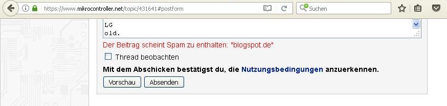

jetzt wieder. :-)
Danke.
#5085818
Noch so eine kranke Schaltung. Auch hier leiten beide (bipolaren
Darlington-)Transistoren, wenn die Ansteuerspannung auf VCC/2 steht
während des Übergangs. Da Darlingtons schneller einschalten als
ausschalten ist das eher noch blöder.
