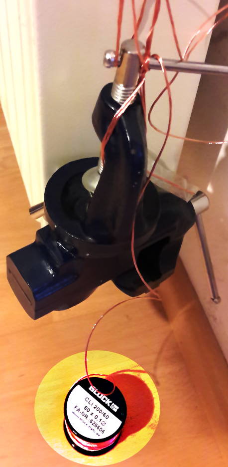

#5143522
Jörg W. schrieb: > C. A. Rotwang schrieb: >> HF-Litze > > Du meinst damit aber jetzt nicht ernsthaft das, womit man früher die > Spulen in Mittelwellenradios gewickelt hat, oder? Also 20 oder so > dünne Kupferlackdrähte in einer (oft textilen) Ummantelung. Dafür > kenne ich den Namen „HF-Litze“. Ich meine das, das im Foto den Schraubstock hält, https://www.reichelt.de/Kupferlitze-lackisoliert/CLI-200-60/3/index.html?ACTION=3&GROUPID=4485&ARTICLE=57207 oder Antennenlitze https://www.funkelektronik.eu/hfcommunication/antennen-zubehoer/antennen-draht/773/rupalit-spezial-hf-antennenlitze Und da bekanntermassen die Videobandbreite beim klasssichen TV im einstelligen MHz Bereich liegt, sollte es schon für eine Videoübertragung reichen. OK kein HD, aber für SECAM PAL reichen 5 - 6 MHz. Nicht ganz U-Boot-TV aber nah dran ist Kanal-TV, da findet sich vielleicht auch was für den Modelbau KaLeu: http://www.bja-elektronik.de/deu/katalog.html Antwort schreiben |
