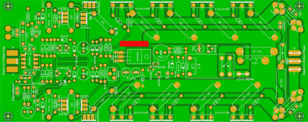

Schaltplan erstellen mit S-Plan, danach Layout mit Sprint. Mach ich bei
meinen Projekten seit Jahren so, klappt prima.
Damit recycle ich auch alte Platinenzeichnungen aus Zeitschriften.
Scannen, als BMP in den Hintergrund legen, etwas skalieren (wenn ein DIL
drauf ist nehme ich diesen dazu) und die Leiterbahnen nachlegen. Dauert
bei einer umfangreichen Europlatine keine Stunde und klappt immer.
Das Ganze erfordert wohl etwas mehr Kopfarbeit, doch das übt ja auch ;-)
Anbei ein Beispiel eines potenten NF-Verstärkers.
Schaut doch ordentlich aus oder nicht? Der Schubeck Alfons würde sagen
"Da kannst nicht meckern"...;-) Mehr braucht der Hobbylöter nicht.
Bausatzplatinen sind oft schlechter...

herbert schrieb:
> Schaut doch ordentlich aus oder nicht? ...
Auf den ersten Blick. Frag bei diesem Beispiel mal lieber den DRC, was
er von "Silk over Pads" hält oder geben das die Design Rules nicht her?
Online-DRC beim Layouten zuschalten schadet nicht.
Wenn der Hacken gesetzt ist wird der DRC Fehler melden. Wenn der Hacken
entfernt wird dann wird damit eine "Freigabe" erteilt. Im übrigen spielt
das nur eine Rolex wenn mann die Platine fertigen lässt. Macht man die
selber werden beim ausdrucken alle nicht benötigten Layer ausgeblendet
und dann nicht mitgedruckt. Will ich die mit Bestückungsaufdruck
fertigen lassen, darf das natürlich nicht sein.
Wie ich sehe, wird die Platine in der Fotoansicht gezeigt und gespiegelt
mit Blick auf die Leiterseite. Der Fehler besteht darin, dass der
Bestückungsafdruck (weiß)eigentlich seitenverkehrt sein müßte. Da es
sich um eine einseitige Platine handelt jucken "Silk over Pad "
nicht,weil Pads unten und auf "Top" der Aufdruck ist. Null Konflikt
sozusagen.

herbert schrieb:
> Im übrigen spielt
Naja, ich habe mir angewöhnt bereits beim Entwurf meiner Pattern darauf
zu achten, dass der Bestückungsdruck nicht über Lötaugen läuft, auch
wenn es für meine selber geätzten erst mal gar keine Rolle spielt. Der
Ärger ist sonst vorprogrammiert, wenn solche lapsen zum Chinamann zum
fertigen sendet. An solche Regeln sollte man sich grundsätzlich halten.
Dafür sind sie schließlich auch da.
Bei deinem 4.7k Trimmer beispielsweise hast du dich schließlich auch
selber dran gehalten. Der Trimmer unterbricht schön den Kreis bei den
Pads. Beim 1458er IC dann aber wieder nicht. Bei anderen Bauteilen ist
es grenzwertig.
Natürlich darf jeder das halten wie er möchte. Sieht halt nur nicht
besonders vertrauenserweckend aus, wenn man Regeln bereits hier in den
Orkus kippt. Etwas Disziplin schadet nicht, ins besonders für
"Vorzeigeprojekte".
Bahnhof.... :-(

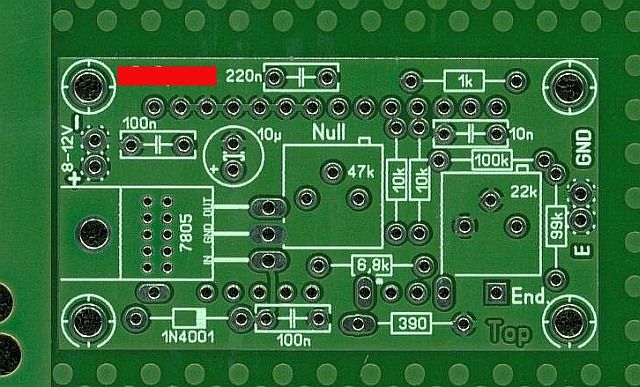

> es grenzwertig.

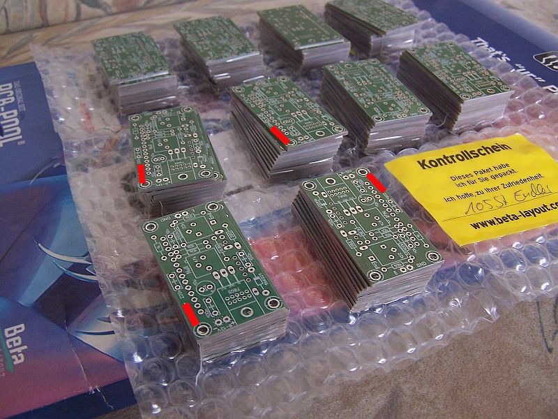

Was hast Du denn für ein Problem? Die Platine von Herbert ist einseitig,
da läuft kein einziger Bestückungsdruck (wenn der denn je erfolgt) über
irgendein Pad auf der anderen Seite. Wie auch?
Bei meiner Platine sieht das zwar blöd aus, doch ich habe keine Lust die
Tausende Bauteilzeichnungen neu zu erstellen. Die sind in der Bibo fest
vorgegeben und gut. Bei meinen industriell gefertigten Platinen wird
aber auch nicht in die Pads gedruckt, auch wenn es die Fotoausdrucke
(ja, das sind nur Fotos vom PC generiert) anders darstellt.
Old-Papa

Old P. schrieb:
>> es grenzwertig.
Ich? Gar keines. Meine Components sind diesbezüglich korrekt.
Spielt doch keine Rolle. Oder hast du durchkontaktierte Bauteile in
deinen Libs, die speziell nur einen Layer bedienen? Ich nicht.
Ach so. Die Fotos sollen also der Verursacher sein. Soso.
Ist mir auch alles egal (dir scheinbar auch).
Deine Reaktion spricht sowieso für sich.
??? Trotzdem gibts nur auf einer Seite Kupfer. ?-o
KAM:
[Eagle]
Eigentlich sollte es reichen die Doculayer auszublenden. (auch wenn's
hübscher aussieht)
Nur scheint das was mit Eagle mitgeliefert wird, ein Sammelsurium aus
1k1 Quelle zu stammen. :(
Sollte aber (gefühlt) bei 80% OK sein.
Wenns nur in den generierten Fotos und nicht auf den tatsächlichen
Platinen so ist, dann isset mir wirklich egal. ;-)
Wie das?
Old-Papa
Sieht gut aus, wie machst du das ohne Netzliste? Die Leitungen einzeln
abstreichen.
Ja so ist es. Im übrigen habe ich nochmal nachgesehen und festgestellt
,dass im Layer für den Bestückungsaudruck im Programm tatsächlich in der
Standarteinstellung die Farbe rot vorgesehen ist. In den Einstellungen
könnte man das ändern ,aber warum auch... Die Farbe Weiß ist
standartmäßig für den Umriss oder Konturen der Platine zuständig.
Selberätzer können das aber halten wie sie wollen. Aus der vom Programmm
erstellten Fotoansicht kann man keine Rückschlüsse auf Designfehler
schließen. Der selberätzer muß nur beim ausdrucken wach sein. Auch
lassen sich dabei etwaige Ebenenfehler wieder bereinigen.

Anbei noch ein paar Fotos tatsächlich gefertigter Platinen. Da ist
keinerlei Bestückungsdruck in den PADs
(sind 3Digit Voltmeter mit MQE10 aus exDDR)
