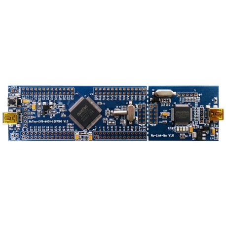

Nuvoton  = hier ziemlich ignoriert, dennoch beachtenswert. kein
Bootlader, also JTAG/SWD, aber es gibt dort M4F auch in kleineren
Gehäusen (M452LC3AE, 48 Pin, etwa 70 MHz) und zu friedlichen Preisen.
Haben nen Internetshop.

Wir nehmen schon lange für kleinere Inhouse Serien solche Boards:
https://www.waveshare.com/product/mcu-tools/stm32/core407i.htm

Bei Farnell liegen die einschlägigen STM32F4xxx um und bei 5 Euro netto
und bei Nuvoto-direct fangen die M4F bei etwa 2.50 Euro an, ab 10 Stück
wird's billiger. Bastel-Boards dazu gibt's auch, die liegen bei etwa
19..20 Euro, siehe Bild.
Der Pi-Zero liegt m.W. nackt ohne alles bei etwa 11..12 Euro und mit
Adaptern bei etwa 17..20 Euro. Dazu dann noch die SD-Karte.. und das
Ganze ist ne völlig andere Liga als ein Cortex M0..4, deswegen auch
völlig andere Softwareumgebung, andere Paradigmen usw.
