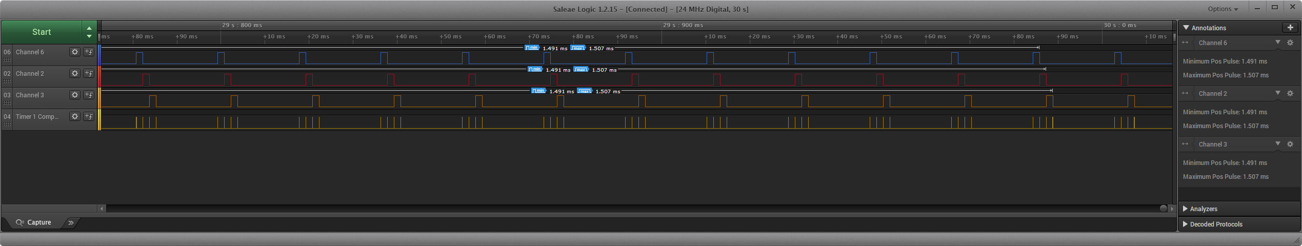

die ISR benötigt minimum 22,8µs, der ATtiny taktet mit 8MHz.
Damit kann ich die Servos nur in Schritten größer 2° einstellen.
Ist es irgendwie möglich den Code schneller zu machen?

von Veit D. (devil-elec)
der restliche Code ist sehr umfangreich, liest sich bestimmt niemand
durch.
Die Vergleiche benötigen die meiste Zeit. Darum gehts.
Die K6...ON  K7...OFF  Anweisungen sind define mit sbi und cbi.
Die count Vergleiche habe ich nun von 16Bit auf 8Bit geändert. Der
Wertebereich bis 255 reicht aus. Sind nur Ganzzahlvergleiche. Macht 4µs
weniger. Damit kann ich schon einmal sicher auf 2° einstellen. Weil die
ISR unter 22µs bleibt. Sonst gibts unnötige Abweichungen wenn die ISR
länger benötigt wie berechnet.

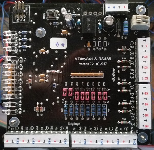

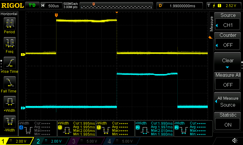

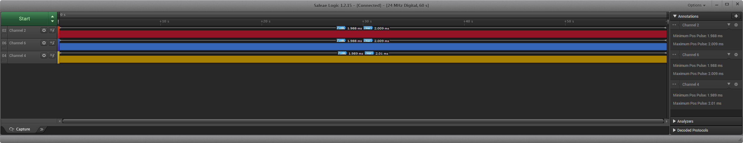

es ist ein ATtiny841.
vermessen tue ich die ISR mit dem eigentlich 8. Servopin.
Diesen Pin schalte ich am Anfang der ISR ein und am Ende wieder aus.
Gemessen wird mit Oszi und Datalogger.

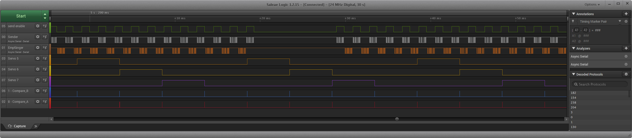

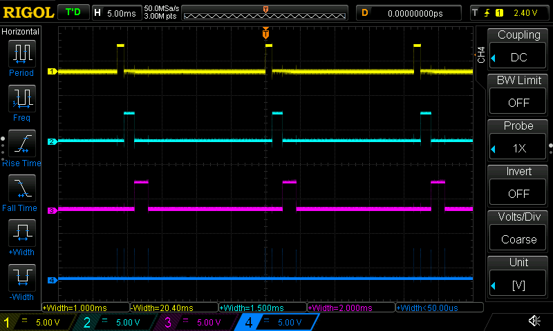

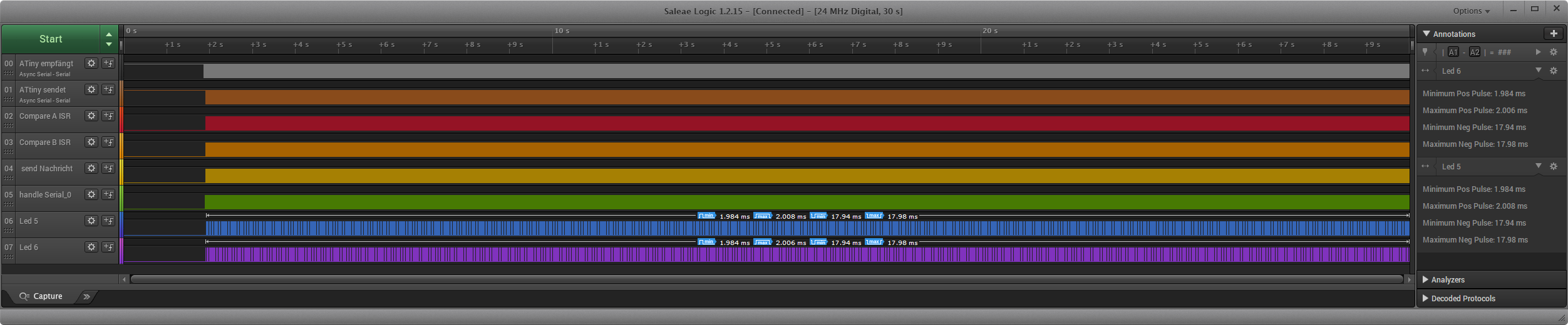

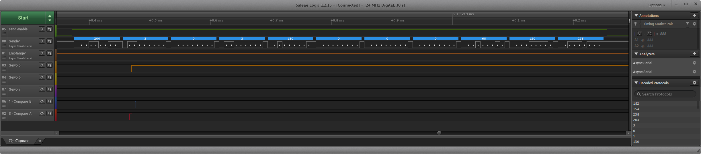

Jungs, habe Mist gemacht, hatte die falsche Oszi Messeinstellung. Ich
muss ja um den ISR zu vermessen die High Pulslänge messen und nicht die
Periodendauer. Dann schwirrten mir noch die Werte mit anderen
Timerberechnungen im Kopf rum sodass ich nicht drauf kam das etwas nicht
stimmt.
Also aktuell benötigt die ISR 8µs.
Großes Entschuldigung.
@ Mawin:
wenn ich zu ISR Beginn count++ mache, dann würde er doch um eins zu kurz
zählen, sprich die Pulsslängen wäre um eine Timerpulslänge zu kurz?
Wenn der Timer selbst einen Umlauf später stoppt ist das nicht schlimm.
Er soll nur nicht ständig laufen.
@Joachim:
wie meinst du das? Momentan weiß ich nicht wie du das meinst. Um die
Timeraktivität so kurz wie möglich zu halten, starten alle zeitgleich.
Damit läuft der Timer max. 2ms und hat 20ms Pause.
mit
//stop_Timer1();
TCCR1B &= ~( (1<<CS12)|(1<<CS11)|(1<<CS10) );
sind es nun 7,8 statt 8µs. Danke für den Hinweis.
Edit:
Muss mich revidieren, macht keinen Unterschied. Hängt von der Oszi
Auflösung Einstellung ab. Beide Varianten 7,8µs. Scheinbar greift hier
schon der Compiler ein.
warum unbedingt Normal-Mode?
Worin macht sich das bemerkbar?
Im Normal-Mode addieren
OCR1A += pulsweite;
Im CTC Mode zuweisen
OCR1A = pulsweite;
Ich sehe es auf dem Oszi das es erstmal passt.
Alle 3 haben 2ms Puls und 18ms Pause.
ISR(TIMER1_COMPA_vect)
  P_ON;                   // Sichtbarkeit des Timers zum vermessen
  static uint8_t servo = 0;
  const uint8_t SERVO_CNT = 9;        // Anzahl Servos
  switch(servo) {
    case 0: Servo0_OFF; Servo1_ON;  break;
    case 1: Servo1_OFF; Servo2_ON;  break;
    case 2: Servo2_OFF;             break;
    case 3:                         break;    // virtueller Servo
    case 4:                         break;    // virtueller Servo
    case 5:                         break;    // virtueller Servo
    case 6:                         break;    // virtueller Servo
    case 7:                         break;    // virtueller Servo
    case 8:                         break;    // virtueller Servo
    case 9:             Servo0_ON;  break;
  servo++;
22
23
  if (servo > SERVO_CNT)  servo = 0;
24
25
  OCR1A = 15999;
26
27
  P_OFF;
28
CTC, Prescaler 1.
von Falk B. (falk)
@Veit Devil (devil-elec)
>OCR1A += pulsweite;
>OCR1A = pulsweite;
Ok, so geht es auch.
In deinem Test ist ja auch alles statisch und gleich.
>CTC, Prescaler 1.
Tja, hier liegt das Problem. Bei 8 MHz und 50 Hz (20ms) Wiederholrate
hat man 160.000 Timer-Takte / Servo-Periode. Ein 16 Bit Timer kann aber
nur bis 65535 zählen bzw. 65536 Zyklen/Umlauf. Also müßte man die
160.000 Takte durch MINDESTENS drei virtuelle Servos auf mindestens 3
ISR-Durchläufe strecken, damit der OCR1A Wert immer <=65535 ist. Kann
man machen, ist aber irgendwo albern. Mit Prescaler /8 und 1us
Zeitauflösung hat man bei 2ms Pulsbreite schon 2000 Schritte/11
Bit/0,18° Auflösung. Das sollte reichen.
Hallo Nachtschwärmer,
bitte nicht in dem schönen Thread streiten. Das läuft gerade so schön
interessant mit euch.
Ob der Jitter praktisch stört oder nicht darüber kann man reden.
Wenn man das Problem kennt, kann man es berücksichtigen.
Ich werde auf jeden Fall beide Varianten testen.
Danke an beide.

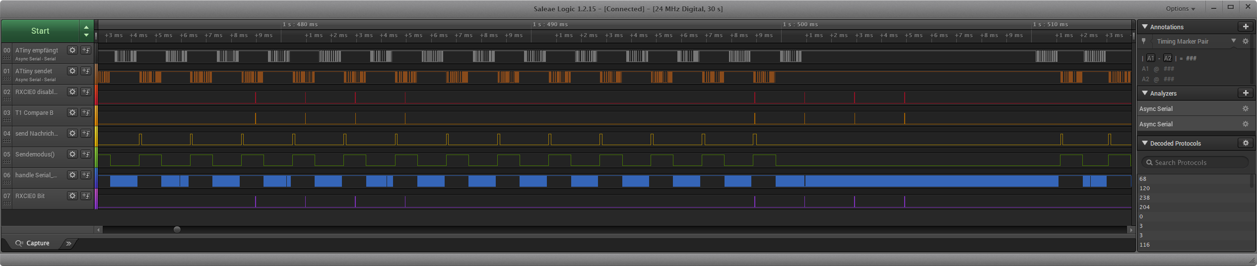

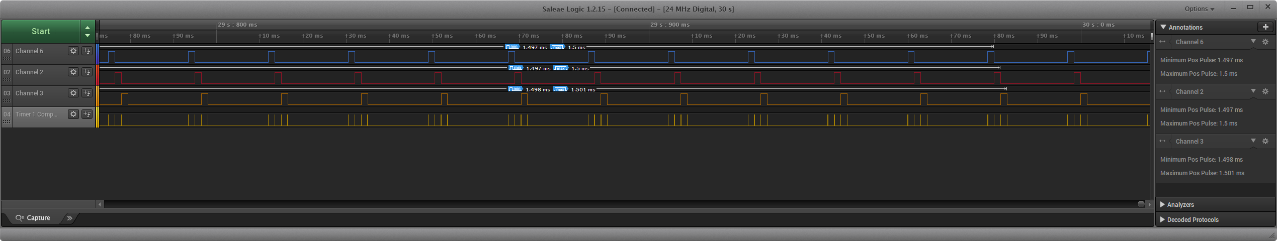

Was ich eigentlich noch berichten wollte, dass die kürzere 3 cases
Version mit 3,4µs minimal schneller ist wie die 9 cases Version mit
3,7µs.
Die 3 cases Version hat noch einen Vorteil, die ISR hat auch mal eine
längere Pause, nämlich der restlichen Pausenzeit der fehlenden Servos.
Die Pausenfüllzeit. Vorrausgesetzt man nutzt nicht alle die möglich
sind.
Sieht man am unteren 4. Kanal, der Abstand der Spitzen, was dem ISR
Aufruf bedeutet.
Jetzt ist erstmal die Matraze am Zug ...

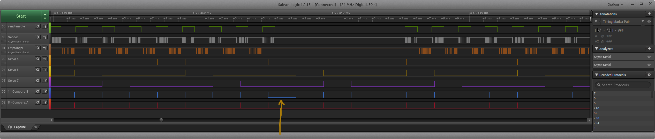

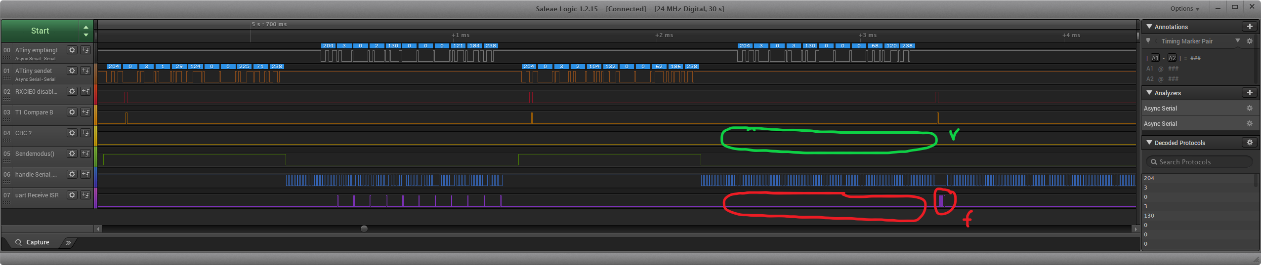

mit aktiver Jitter Korrektur habe ich immer mal wieder
Kommunikationsaussetzer, sprich der Slave antwortet nicht, weil er das
Datenpaket nicht komplett lesen konnte.
Das Timing-Window kann ich niedriger und höher setzen, ändert leider
nichts.
Konfiguriere ich den Timer auf Normalmode, addiere ich OCR1x oder weise
ich zu, ändert auch nichts an den Aussetzern.
Im CTC Mode sind die Aussetzer sporadisch.
Im Normalmode ist eine Weile Ruhe um dann wieder massiv zu sein und dann
wieder Ruhe, als wenn sich ein Fehler aufaddiert und verschiebt.
Habe eigentlich schon alle Varianten probiert. Normal, CTC, OCR1x
addieren, zuweisen ...
Laut meiner Meinung kann OCR1B Werte zwischen 0 und 65535 annehmen,
demzufolge stört es die uart mit kleinen Werten und mit großen Werten
eher nicht. ???
ATtiny841

Nochmal zum Verständnis. Der "uart rx ISR" muss nur um die Zeit eher
abgeschaltet werden wie wie der "uart rx ISR" selbst benötigt?
Wenn ich auf den COMPB trigger am Oszi, dann zappelt COMPA zeitlich hin
und her. Das sollte doch eigentlich immer im gleichen Abstand sein?

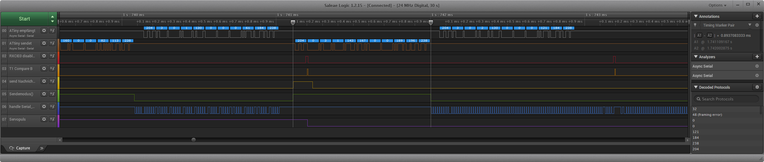

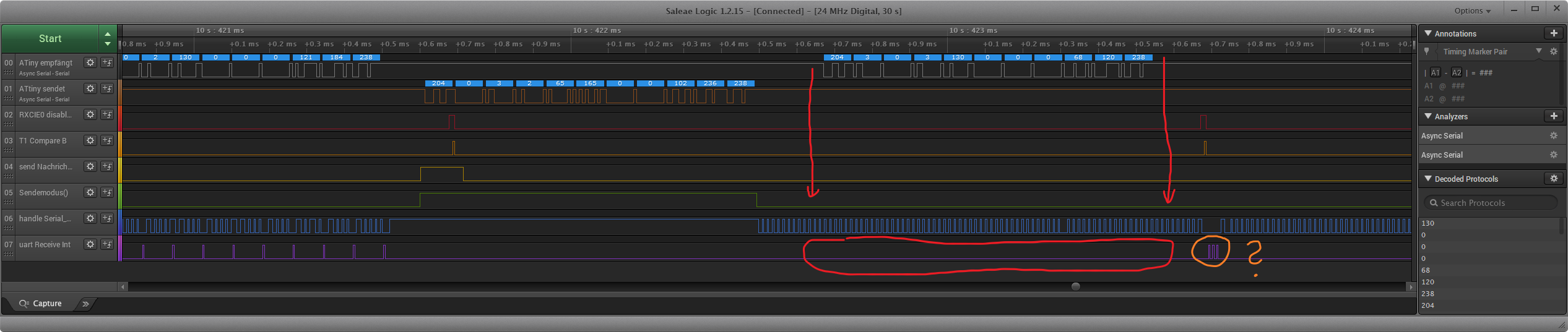

Nur sobald ich einen zweiten Compare Match B dazu nehme, der paar Takte
vor Compare_A den uart receive abschalten soll, kommt die Kommunikation
außer Tritt. Obwohl genügend Zeit wäre.
Ein Byte dauert 40µs. Bedeutet es muss nach 40µs vom Ringbuffer geholt
werden sonst ist es verloren und damit ein Kommunikationsaussetzer.
Oder wir unterschätzen vielleicht das Compare A und Compare B ISR
zusammen 40µs benötigen. ???

habe meine Kommunikation mal dahin gehend geändert das ich einigermaßen
debuggen bzw. mitloggen kann. Ich frage also den Slave permanent reihum
immer auf TCNT1, OCR1A und OCR1B ab und lasse das im Terminal ausgeben.
Immer wenn die Ausschrift "countErrors" erscheint kam vom Slave keine
Antwort zurück.
Zwischen den Ausschriften "countErrors" habe ich immer paar Zeilen
gelöscht, sonst wird das Ellenlang.
Ich erkenne jedoch das OCR1B manchmal größer OCR1A ist. Was nicht sein
dürfte. Und zwar immer dann, wenn OCR1A einen Wert für einen Puls hat.
Nicht wenn er die Pausenlücke füllt.
Zwischen den Anfragen liegen 1,36ms. Schneller geht mit Ausgabe nicht.
Kann auch daran liegen, weil die Pulse kürzer sind wie das
Abfrageintervall und sich überschneidet.

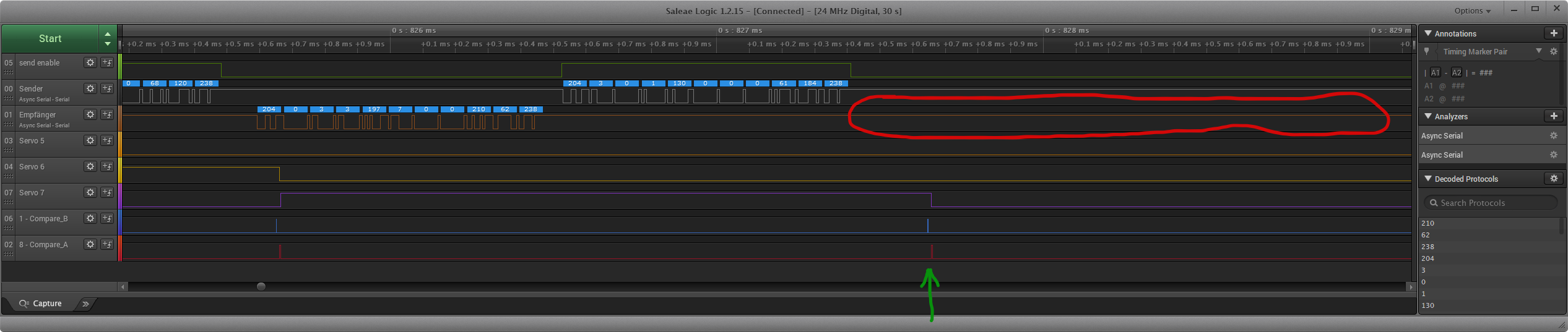

also die Lok Geschwindigkeiten haben ja nun wirklich nichts mit dem hier
zu tun und auch nichts mit der Baudrate.
Ich habe nochwas vermessen, die "read_Ringbuffer_0() Funktions.
Die benötigt gemessen 32µs + unbekannten Overhead. Mit den Zeiten für
die Timer 1 Compares sprengt das bestimmt die 40µs für ein Byte holen.
Könnte gut sein das der Compare B mit seiner benötigten Zeit das
Zünglein an der Waage ist. Ist das möglich oder Quatsch?
@ c Liebhaber:
das ist mir alles klar, nur undeutlich ausgedrückt. Syncron kann man
auch anders verstehen, dass ein Compare immer genau um die exakte Zeit
vor oder nach dem anderen aktiv wird, ist für mich auch syncron.
Leute, wir lassen das mit der Weiche außen vor, gehört hier nicht rein.
Danke.
So.
Habe mittlerweile die Baudrate auf 125kBaud halbiert. Damit dauert ein
Byte 80µs. Ändert leider nichts am Problem. Auch mit Window bis 30
Timertakte. So langsam wirds echt knifflig woran das liegen könnte.
Falk, nur mal so gefragt, kam dir die Idee mit dem Jitter gestern
spontan oder hast du das schon mal woanders ans laufen bekommen?
If the new value written to OCRnA or ICRn is lower than the current value of TCNTn, the counter will miss the compare match. The counter will then have to count to its maximum value (0xFFFF) and wrap around starting at 0x0000 before the compare match can occur.
Im CompA ISR sehe ich da keine Probleme, TCNT1 ist ja in dem Zustand
immer kleiner OCR1A.
Beim OCR1B bin ich mir da im Moment nicht mehr so sicher, weil der wird
nicht in seiner eigenen ISR neu gesetzt. Obwohl es in der Theorie passen
sollte.

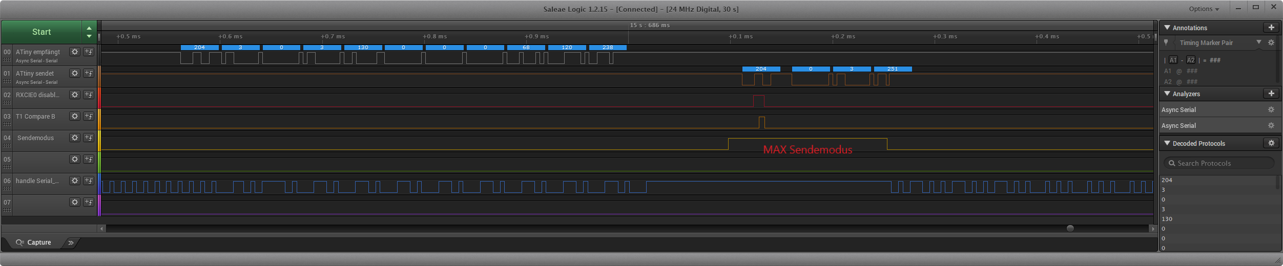

Während ich hier tippe läuft es mit Baudrate 10kBit und Window 10
fehlerfrei. Unter 7 kommen wieder sporadisch Fehler. Über 20min sind
locker vorbei. Kann als stabil angenommen werden.
Ich denke das Window darf nicht zu kurz sein, sonst ist es zu dicht am
CompA dran, dessen Aufruf. Zu lang und hoher Baudrate stört es die
Kommunikation.
Man müßte also die Zeit ab CompB ISR Aufruf bis CompA ISR beendet ist
betrachten. Das muss zeitlich mit der Baudrate passen damit kein Byte
verloren geht.

Der Jitter entsteht doch, weil die Uart-ISR manchmal läuft, wenn
eigentlich der Timer wichtiger wäre. Das liegt daran, daß AVR8 (in
Verbindung mit den Default-Werten des ISR-Macros) keine laufende ISR
unterbrechen. Man kann aber die Uart-ISR so schreiben, daß sie die
Interrupt sofort wieder freigibt. Dazu gibt es eine spezielle Version
des ISR-Macros. Die Timer-ISR kann dann schon nach 2..3μs reagieren und
die Uart hat ja 40..80μs Zeit, falls der Timer dazwischen kommt, was ja
inzwischen eher selten passieren sollte. Eine "Disable-Uart-Int"-ISR
bräuchte man dann gar nicht mehr.
Nur mal so zur Gedankenanregung ...
PS:
ISR(xyz_vect, ISR_NOBLOCK) {}

von H.Joachim S. (crazyhorse)
Welche Servos hast du denn nun überhaupt? Digital, spielarmes Getriebe
und Encoder? Oder eher die analoge Billigvariante mit einfachen
Labberzahnrädern, Plastiklagern und Poti?
Ich tippe auf zweiteres :-)
Unabhängig davon, dass man das Problem lösen sollte (könnte für andere
Sachen interessant sein) - fahr doch mal ohne serielle Kommunikation
immer abwechselnd je 1s 1500µs/1505µs. Reagiert es darauf?

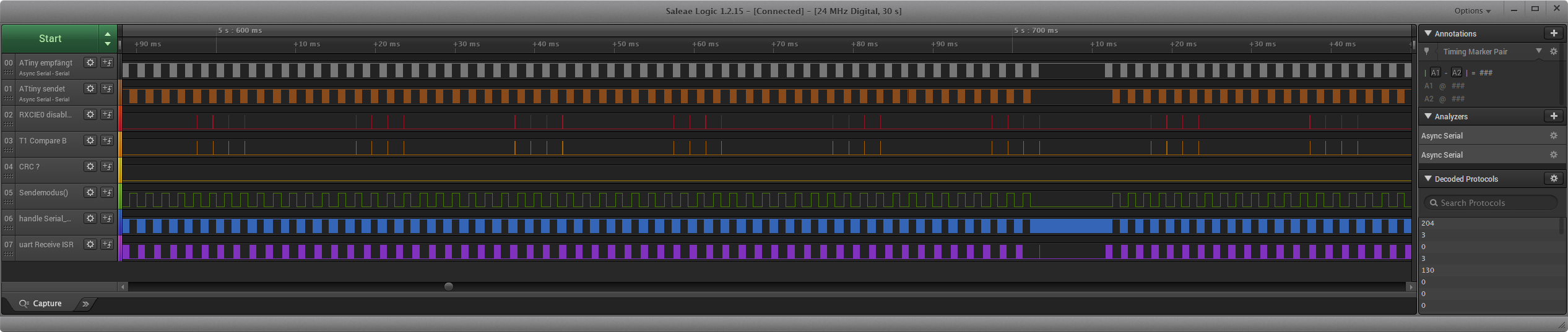

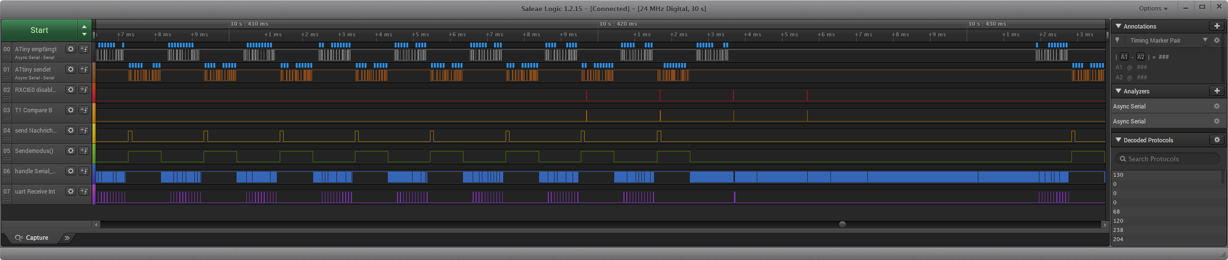

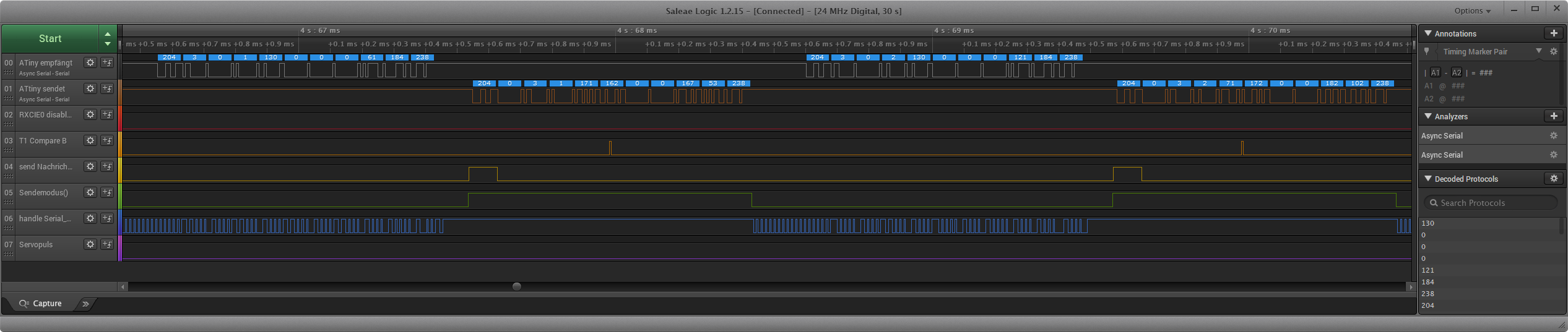

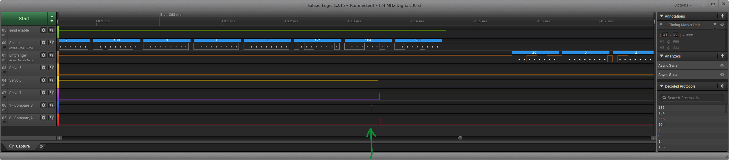

nachdem Gesamtcode hat glaube ich noch niemand gefragt. Zumindestens die
die wirklich an der Problemlösung interessiert sind. Falls ich das
übersehen haben sollte möge man mir verzeihen. Ging ja bisher ganz schön
zu Faden. Also, wenn ihr unbedingt sehen wollt, bitte, aktueller Stand.
Die Formatierung hat beim kopieren leider wieder etwas gelitten.
Vorher noch 3 Screenshots vom Datalogger. Dabei sieht man im Fehlerfall
das CompB nach CompA ausgelöst wurde und damit mitten im Empfang diesen
abschaltet. Kanal "Sender" ist das was der ATtiny empfängt. Erkennt man
auch in der zeitlichen Abfolge denke ich.
Timer 1 läuft im CTC Mode.

als Anhang wäre es echt besser als so lang
als Anhang gibt es auch die Codeansicht und würde mein Mausrad nicht
beleidigen ;)
bitte schön. Habe noch in die Bilder einen Pfeil zur Markierung
eingezeichnet. Bild c zeigt eins ohne Fehler, CompB vor CompA.
wobei ich soeben auch einmal entdecke das CompB vor CompA ordnungsgemäß
auslöst und dennoch kann er nicht antworten. Ominös.
von Falk B. (falk)

von Falk B. (falk)
@ Veit Devil (devil-elec)
Doch ich.
Geht's noch? Lange Quelltexte gehören in den Anhang! Siehe
Netiquette!
"Wichtige Regeln - erst lesen, dann posten!
    Groß- und Kleinschreibung verwenden
    Längeren Sourcecode nicht im Text einfügen, sondern als Dateianhang
>abschaltet.
Damit kommen wir dem Problem näher.
von Falk B. (falk)
>auslöst
Na was denn nun?
Das kann man einfach testen. Schalten direcht nach dem ABSCHALTEN des
UART RXC ein Testpin AUF LOW und ebenso in der anderen ISR nach dem
EINSCHALTEN von RXC ISR das PIN auf HIGH! Damit ieht man am OSZI DIREKT,
wann wie lange die ISR gesperrt ist!
Ich tippe mal, daß deine MAX487 Ansteuerung Unsinn macht, ich sehe da
komische Dinge.
von Falk B. (falk)
Das Programm ist ohne die anderen Dateien nich zu vestehen! Wo werden
denn die Interrupts freigeschaltet? Arrrgghhhh. Immer diese
Salamitaktik! Ein Schaltplan wäre auch nicht schlecht, denn du bist
nicht der Erste, der bei RS485 Fehler macht.
sorry.
Die RS485 Geschichte kann ich ausschließen. Sonst hätte ich bis heute
Kommunikationsprobleme anderer Art, unabhängig von diesem neuen Problem,
denke ich.
Im Datalogger Screenshot sieht man die längere Receive Int Abschaltung.
Sollte Deckungsgleich sein mit einem vorherigen wo CompB nach CompA
auslöst.
von Falk B. (falk)
>denke ich.
VORSICHT! Gerade bei Interrupts wäre ich mir da ganz und gar nicht
sicher! Erst recht nicht beim TXC, denn der kann tricky sein!
>auslöst.
Schon mal ein aussagekräftiges Fehlerbild.

von Falk B. (falk)

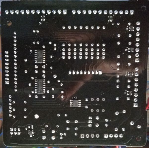

Hmm, es fehlt ein richtiger Pull Up an IC2/Pin1/RO. Die LED +
Vorwiderstand kann das NICHT sauber auf VCC ziehen bzw. halten. Damit
kannst du dir sporadische Fehlpulse an deinem UART Receiver einfangen.
Auf dem Logic Analayzer Bild sieht man, daß der Fehler mit der UART-RXC
Sperrung während des Sendens von Daten auftritt. Das ist zwar immer noch
schlecht, sollte dort aber keine Rolle spielen. Allerdings ist das ja
nur eine Momentaufnahme.
Die vielen if() in handle_Function_UART0_Pins() sind Unsinn, das macht
man mit switch(). Das ist übersichtlicher.
Und man kann es auch mit der Strukturierung übertreiben, wenn man für
eine Zeile Code eine Funktion erfindet 8-0, wie z.B.
void delete_uart0_Transmit_Complete_Flag ()
  UCSR0A |= (1<<TXC0);        // "UART Transmit Complete Flag"
zurücksetzen mit "1"
Dein PCINT ISR kann dir auch in die Suppe spucken, vor allem da er höher
als die Timer priorisiert ist. Was macht der eigentlich genau? Und vor
allem, warum greifst du dort DIREKT auf den Speicher des UART-FIFOs zu?
Das ist keine gute Idee! Mal screibest du die Daten in den RX-Buffer,
mal TX-Buffer? Soll das ein Virus sein?

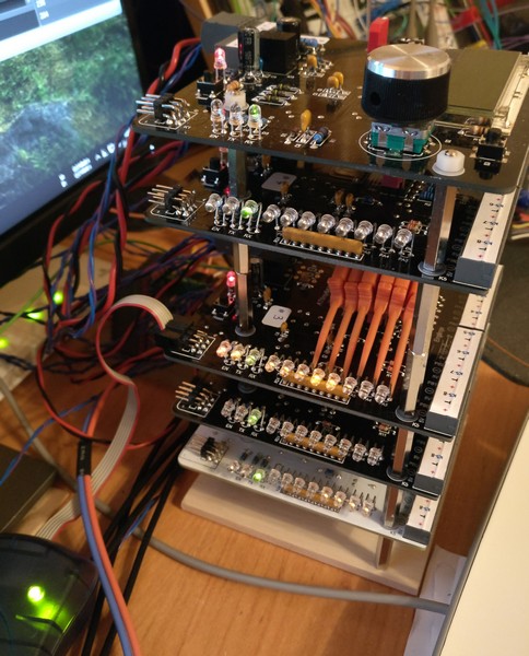

Hallo
@ Carl:
ich habe auf dem Platinenmaß 10x10cm keinen Platz mehr. Die
vermeintlichen Lücken sind alle durch Leiterbahnen "gefüllt".

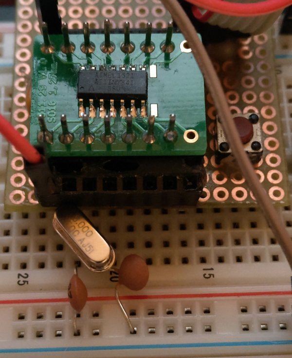

Damit ihr eine Vorstellung bekommt wie mein Testaufbau z.Z. aussieht,
zeige ich mal 2 Bilder.
So, habe etwas Zeit und habe weiter geforscht. Habe meine verfügbaren 8
Messkanäle neu verkabelt sonst verliere ich den Überblick. Habe das
genutzt um mehr Funktionen zum vermessen anzuzapfen.  :-)
Weiterhin alles mit 125kBaud. Timer läuft im Normalmode, weil CompA und
CompB vertauscht habe
Vermutung Fehler in Sendefunktion:
Kann ich selbst immer noch nicht vermuten, weil der µC nicht einmal
versucht zu senden, ich sehe bis jetzt keine verstümmelten Bytes auf der
Leitung oder dergleichen, er sendet im Fehlerfall überhaupt nichts
zurück, die Sendefunktion wird nicht ausgelöst und der MAX487 wird auch
nicht in den Sendemodus geschalten. Irgendwie muss der Fehler beim
einlesen zu suchen sein. So meine Vermutung.
Bild: B
Was ich jedoch sehe ist, dass die "handle_Serial_0_to_Serial_0()", die
immer durchlaufen wird, im Fehlerfall scheinbar nichts  zu tun hatte.
Die Pegelwechsel sind fast durchgehend gleichmäßig. Im Gegensatz dazu
wenn alles läuft sind die Pegelwechsel unregelmäßiger. Das kann kein
Zufall sein.
Jetzt dachte ich, lässt den Master etwas später senden, hilft auch
nicht. Würde auch dem Datalogger widersprechen, weil der ATtiny nachdem
er mit antworten fertig ist sofort auf Empfang schaltet, während der
Zeit muss der Master die Daten erstmal verarbeiten und seinerseits
umschalten zum neuen senden seinerseits. Zu schnelles erneutes senden
schließe ich demzufolge aus.
Bild: C
Der letzte Sendemodus vom ATtiny ist auch okay, schaltet erst wieder um
wenn alles raus ist. Wenn hier was faul wäre, könnte der Master nicht
sofort neu senden. Dann schlägt sein Antwort-Timeout von 9ms zu bevor
der Master neue sendet. Die gibts im Datalogger nicht zu sehen.
Bild: D

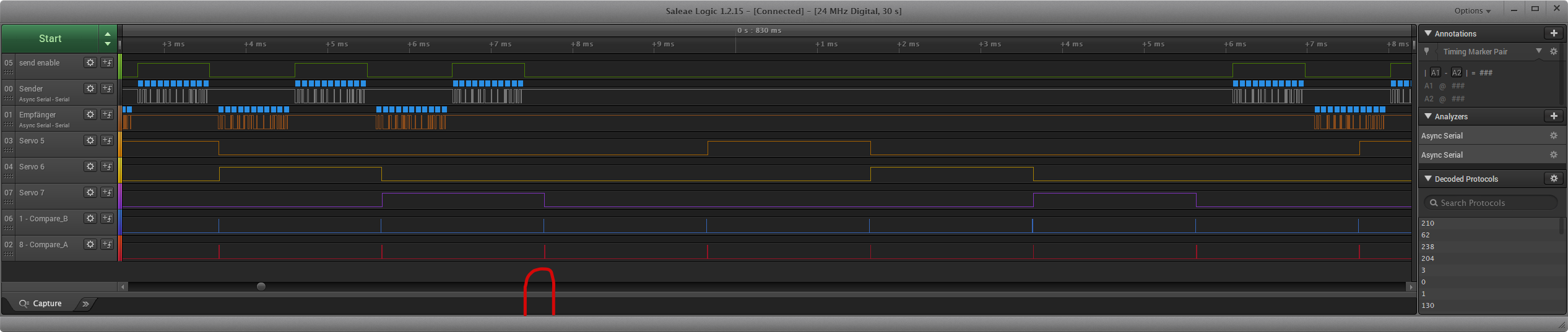

ohne aktiven Compare_A läuft alles wie am Schnürchen, ich kann
Minutenlang auf die TimeOut LED vom Master schauen, dessen Terminal und
im Datalogger, alles astrein. Es ist verhext. Obwohl der Compare_A
Interrupt ja auch im Fehlerfall vorher nur kurz aktiv ist wie immer. Der
ist auch nicht unbedingt aktiv wenn der ATtiny gerade empfängt. Er
sollte damit nichts zu tun und hat dennoch irgendwas damit zu tun.
Bild: E
Was macht der Compare_A? Er schaltet den uart Empfang ab.
Wird das RXCIE0 Bit danach wirklich wieder eingeschaltet?
Code geändert um dieses eine Bit zu überprüfen ob wirklich immer gesetzt
und gelöscht wird.
Ergebnis, verhält sich genau wie Compare_A.
Lasse ich Compare_A aktiv, kommentiere jedoch das enable/disable des
RXCIE0 Bits jeweils aus, funktioniert auch alles wie am Schnürchen.
Bedeutet, der Timer Interrupt hat keinen negativen Einfluss. Aber dieses
RXCIE0 Bit hat irgendeinen negativen Effekt. Als wenn die uart nicht
wirklich danach Empfangs bereit ist.
Vielleicht darf man den Empfang nicht einfach so knallhart weg und
wieder zuschalten?
Habe zudem paar Einzeilerfunktion rausgenommen.
Kompletter Code ist "Code_A-D"
Letzt Code Änderung im Timer 1 Interrupt ist "Code_E"
habe den Faden weiter gesponnen und die uart Receive ISR mitloggen
lassen. Wann und ob diese immer aktiv wird wenn ein Byte reinkam. Siehe
da, trotz schon lange wieder aktivierten RXCIE0 Bit wird die uart
Receive ISR nicht aktiv. Die komplette Übertragung rauscht teilnahmslos
vorbei, erst danach werden 3 Bytes eingelesen. Was auch immer das ist.
Jetzt bin ich wirklich ratlos was hier schief läuft. Ich weiß auch nicht
mehr was ich sinnvoll noch testen kann.
diese ISR meine ich von der uart Lib.

von Falk B. (falk)
>wieder zuschalten?
Doch, darf man. Zum der UART an sich gar nicht angefaßt wird, es wird
nur der RXC Interrupt kuzzeitig deaktiviert.
Auf dem Bild Logger_E sieht man ja, daß der kurze Abschaltpuls für den
RXC NACH dem Empfang der Daten passiert! Da kann der Empfang doch gar
nicht gestört werden. In deinem LED5 Testsignal gibt es dann auch eine
kurze LOW-Phase. Dort muss man weiter suchen. Mögicherweise ein CRC
Error in den Empfangsdaten?
von Carl D. (jcw2)
Veit D. schrieb:
> Hallo
> @ Carl:
100cm^2 und die paar Bauteile -> kein Platz??
Dann lass den ISP-Multiplexer weg und verpass dem Ding einen Bootloader.
Hallo Carl,
von Bootloader Programmierung habe ich keine Ahnung. Bin schon stolz das
ich die Steuerung soweit programmieren konnte. Zudem ich an der Lösung
des Problems interessiert bin. Das möchte ich erstmal verstanden wissen.
Wenn verstanden und klar ist es gibt dafür keine Lösung, kann man immer
noch einen Weg drumherum bauen. Jetzt aber noch nicht. Ich renne nicht
vor einem Problem weg. Dann tappe ich ins Nächste weil das vorherige
noch nicht verstanden wurde. Zudem ich vermute das mit dem
Servo-Multiplexer das Jitterproblem ebenso existiert. Der Takt wäre zwar
astrein, aber die Puls-Schaltzeitpunkte hängen wieder vom Code ab. Die
Slaves sind als Universal-Controller gedacht. Hängt nur von der Programm
ab wofür die dann da sind und was die machen sollen.
@ Falk und Interessierte:
Das hat sich vorhin zeitlich überschnitten. 15:16 Uhr.
Habe CRC zum loggen mit aufgenommen. Ganz unten Led 3.
Kein CRC Fehler. Eigentlich kann da auch keiner sein, wenn die Receive
ISR keine Bytes in den Ringbuffer schiebt.
Ich wette wir stehen mit der Nase davor, aber noch zu viele Bäume. :-)
Meine Frage lautet aktuell, warum ist die uart receive ISR lahm gelegt?

Zum Hauptproblem uart Receive ISR lahm gelegt.
Ich bin immer noch ratlos und weiß nicht was ich wie gezielt sinnvoll
noch testen soll.

Wenn wir die Esotherik mal beiseite lassen, stellen wir ganz sachlich
fest. Es kommt ab und an dazu, daß der UART-RXC Interrupt ab und an NACH
dem Senden einer Messeage deaktiviert wird und erst mit dem nächsten
COMPA/COMPB Interrupt eingeschaltet wird. Dort werden dann die 3
Datenbytes aus dem Hardware-FIFO gelesen und ins Software-FIFO
geschrieben, was anatürlich nicht für eine vollständige Messeage
ausreicht und der Timeout zuschlägt.
Es scheint so, als ob es irgendwo mal einen falschen Zugriff auf USCR0B
gibt und dadurch das RXCIE0 Bit gelöscht würde. Soweit ich es sehe,
gibit es aber nur einen Zugriff auf das Register, in uart0_putc(), dort
wird aber nur UDRIE gesetzt.
Als Pflaster könnte man RXCIE0 am Ende von send_Nachricht () noch einmal
explizit einschalten. Wenn das wirkt, hat man den Fehler weiter
eingegrenzt. Dann muss irgendwo ein versteckter Zugriff auf RXCIE0 sein.
Es könnte auch sein, daß durch Nebeneffekte in der Funktion
handle_Function_UART0_Pins() doch irgendwann mal ein paar andere Zweige
aufgerufen werden und z.B. ein uart0_init() oder uart0_disable()
ausgeführt wird. Man könnte ja mal die anderen Teile der Funktion
auskommentieren und die Kalibierung am Anfang weglassen.

Gut, das atomic ist wieder drin.
Habe die Baudrate wieder auf 250kB erhöht und nun fällt mir der
Sendemodus zum erstenmal auf die Füße. Das hattest du schon angesprochen
das das passieren kann. Irgenwie muss der Code insgesamt schneller
gewurden sein.  :-)
Das passiert jetzt, weil der uart Transmit Buffer durch die höhere
Datenrate leer läuft und das complete Flag dadurch zu zeitig ausgelöst
wird.
Das Servo Timing Window betrifft ja den uart receive, sollte damit
nichts zu tun haben falls das zu groß sein sollte.
So weit mein Verständnis.

Code zum Bild H:
void MAX487_Empfangsmodus ()
  while( !(UCSR0A & (1<<TXC0)) );    // uart0_flush, warten bis Flag "TXC0 UART Transmit Complete" set
  MAX487_empfangen;          // MAX487 /RE_DE - umschalten auf empfangen
void MAX487_Sendemodus ()
  Led3_ON;
  MAX487_senden;      // MAX487 /RE_DE - umschalten auf senden
  UCSR0A |= (1<<TXC0);  // delete_uart0_Transmit_Complete_Flag
              // "UART Transmit Complete Flag" zurücksetzen mit "1"
void send_Nachricht ()
  uint8_t data = 0;
  sendDaten.crc = calc_CRC16(sendDaten.asArray, (sizeof(Nachricht)-sizeof(sendDaten.crc)) ) ;
  MAX487_Sendemodus();
22
  uart0_putc(STX);
23
  for (uint8_t i=0; i < sizeof(Nachricht); i++) {
24
    data = sendDaten.asArray[i];
25
    if (data == ESC || data == ETX || data == STX) {
26
      uart0_putc(ESC);
27
28
    uart0_putc(data);        // Bytes rausschieben
29
30
  uart0_putc(ETX);
31
  MAX487_Empfangsmodus();
32
  Led3_OFF;
33
es müsste doch ausreichend sein wenn ich das Bit vorm letzten ETX Byte
lösche.
  uint8_t data = 0;
  uart0_putc(STX);
      uart0_putc(ESC);
  uart0_putc(ETX);
damit sind ehemals 4 Funktionen in eine geschrumpft.
Momentan zeigen sich keine Fehler. Oder lauert der immer noch?
Ich mach erstmal Schluss für heute.
  uint8_t data = 0;
  Led3_ON;
  uart0_putc(STX);
      uart0_putc(ESC);
  uart0_putc(ETX);

von Falk B. (falk)
Es trifft auch den UART UDRE Interrupt, der eigentlich auch kurz durch
COMPA gesperrt werden muss, damit er keinen Jitter verursacht.
>Warum jetzt halbe Zeichenlängen warten?
Einfach so. Man kann auch mehrere Zehntel oder sonstwas warten. Es geht
nur darum, daß man nicht ewig ohne Timeout wartet, denn unter bestimmten
Konstellationen kann es passieren, daß TXC am Ende nie auf HIGH geht,
weil vorher schon alle Daten rausgeschoben wurden. Und Teile eines
Bytes, um im Normalfall möglichst schnell drauf zu reagieren, wenn TXC
gesetzt wird.
>Vor jeden Byte senden das "UART Transmit Complete Flag" löschen.
Das geht so einfach nicht, weil das Ganze durch das Softwarefifo
entkoppelt ist! Probier erstmal meinen Ansatz.
>lösche.
Nein!

die Timer Compares ISR ergänzt sehen jetzt so aus, funktioniert soweit.
ISR(TIMER1_COMPB_vect)    // dauert 6,2µs, wird aller >1ms aufgerufen
  Led2_ON;              // für Datalogger, debuggen
  const uint8_t SERVO_CNT = 3;        // Anzahl Servos
  const uint8_t TIMING_WINDOW = 7;    // 6µs / 125ns / Prescaler 8 = 6,25 Timertakte
  uint16_t temp = 0;
  switch(servo) {    // ISR Zeit 4,75µs
    // Count   999 =  1ms
    // Count  1999 =  2ms
    // Count 19999 = 20ms
    case 0: Led7_OFF;  Led8_ON;  temp =  1999; break;
    case 1: Led8_OFF;        temp =  1999; break;  // virtuelle
    case 2:             temp = 13999; break;  // virtuelle
    case 3:             Led7_ON;  temp =  1999; break;
  servo++;
22
23
24
  OCR1B += temp;
25
  OCR1A = OCR1B-TIMING_WINDOW;
26
  UCSR0B |= (1<<RXCIE0);    // enable USART0 RX Complete Interrupt
27
  UCSR0B |= (1<<UDRIE0);    // enable USART0 Data Register Empty Interrupt
28
29
  Led1_OFF;
30
  Led2_OFF;
31
32
33
34
ISR(TIMER1_COMPA_vect)      // dauert 1,8µs
35
36
  UCSR0B &= ~(1<<RXCIE0);    // disable USART0 RX Complete Interrupt
37
  UCSR0B &= ~(1<<UDRIE0);    // disable USART0 Data Register Empty Interrupt
38
  Led1_ON;          // für Datalogger, debuggen
39
Wegen dem uart flush, ist wirklich glịtschig.   :-)

von Falk B. (falk)
Das kann man problemlos in eine Zeile schreiben, ist auch ein paar Takte
schneller.
  UCSR0B |= ((1<<RXCIE0) | (1<<UDRIE0));
Interrupt
Ebenso hier, man muss nur passende Klammern setzen.
  UCSR0B &= ~((1<<RXCIE0) | (1<<UDRIE0));

Hast du ein Oszi? Hast du mal den Jitter der Servosignale gemessen? Denn
es können immer noch ein paar einzelne Aussetzer passieren, denn dein
uart_putc() schaltet immer fröhlich UDRIE ein, auch wenn es vorher vom
COMPA ausgeschaltet wurde. Da muss man noch ein bisschen zaubern. Dafür
braucht man entweder eine zusätzliche Variable oder man trickst und
nutzt das ungenutztes Bit TXB80. Mit diesem Bit signalisieren wir, ob
uart_putc() UDRIE einschalten darf oder ob es warten muss.

Programmieren und Leiterplatten erstellen. Die Leiterplatten sehen auch
nur so gut aus, weil ich mir dafür Zeit genommen habe. Der Schaltplan
konnte mit Hilfe des Forums verbessert werden. Den Rest hat mein
Target3001 und elecrow gemacht.  :-)

Konzept. Im Grunde ist das eine selbst gebaute SPS. Mit dieser kann ich
alles steuern was ich möchte. Die Slaves sind die
Eingangs/Ausgangskarten und der Master ist das Herz des Ganzen. Dazu ist
alles komplett universal verwendbar. Oder habe ich die Frage falsch
verstanden?
>>>  genau, sehe ich auch so
Dieter, was möchtest du denn wissen? Keine klare Frage - keine klare
Antwort.
ohne TXB80 Bit
Der Jitter beträgt leider bis zu 30µs laut Oszi und Datalogger. Was mich
erstaunt. Was man an 2 Servos hört und sieht.
Auflösung = 90°/1000µs = 0,09° pro Count
90°/1000µs*30µs = 2,7° Jitter
Mit Code für TXB80 Bit funktioniert leider nicht, der ATtiny kann nicht
antworten. Laut Manual ist TXB80 für das 9. Datenbit zuständig. Ich
verwende aber nur 8 Datenbits. ?

von Falk B. (falk)
>ohne TXB80 Bit
Dein Logicanalyzer kann Jitter messen? Cool!
Aber 30us sind irgendwie zuviel, so lange dauert die UART UDRE ISR
nicht.
Zoom mal beim Oszi auf 10us/DIV rein, da sieht man mehr.
Teste mal ohne Datenverkehr auf dem UART, dann dürften nur noch 1-2
Takte, sprich 125-250ns Jitter sein.
Hmm, keine Ahung, kann ich von hier nicht testen. Hast du ALLE
Änderungen drin? Vielleicht hab ich auch was vergessen, war ja nur so ne
schnelle Idee.
die Software kann über das gesamte aufgezeichnete Signal wie gezeigt
alle min/max Pegellängen analysieren.   :-)   Das aufgezeichnete Signal
kann man auch speichern und irgendwann genauer anschauen. 30s sind
z.Bsp. 113MB Filegröße. Aufzeichnungsdauer hängt nur vom Speicherplatz
ab. Ist wirklich cool.
In der Zwischenzeit habe ich ohne Datenverkehr gemessen. Da ist der max.
Jitter 10µs. Danach wollte ich wissen wie schlimm es denn wird wenn ich
alle Verbesserungen rausnehme + Datenverkehr. Sprich das uart ISR
aktiveren/deaktiveren in den Timer Compares rausnehme und nur noch
Compare A verwende. Ernüchterung ist, es wird nicht schlechter, bleibt
bei 30µs.
Mit 10µs/DIV am Oszi kann ich nicht messen, der Puls ist außerhalb des
Schirms, also länger wie der Schirm.
>Jitter 10µs.
Dann stimmt was nicht. Ohne andere ISRs darf das nicht ansatzweise
soviel jittern! Meßfehler?
Ergänzung.
Ohne Datenverkehr.
Das Oszi zeigt für das 1. Servo 0µs Jitter an.
Für das 2. Servo 10µs.
Nur das 2. Servo zuckt selten sporadisch.
von Falk B. (falk)
Oszi Trigger:
mit steigender Flanke Trigger außerhalb des Schirms kann es nicht mehr
die Pegellängen messen, aber ich sehe die fallende Flanke zittern. Das
sind weniger wie 5µs. Ohne Datenverkehr.
Mit Datenverkehr zittert es ca. 20µs, so gut man das eben erkennen kann.
LeyCroy kann ich mir nicht leisten.  :-)
>der RC Jitter beträgt laut Link ca. 100ns, was ca. 1 Takt entspricht.
Aber nur nach 10us trigger delay. bei 2ms sieht das anders aus.
>Sollte sich das nicht permanent ausgleichen weil er ständig zittert?
Das hängt von den Details ab, genauer, von der Amplitude der
Phasenmodulation. Wenn man will, kann man die Phase über große Zeiträume
sehr stark driften lassen und sie dann wieder genausoviel in die
Gegenrichtung driften lassen. im Langzeitmittel ist die Frequenz sehr
genau, kurzzeitig ist die Phase sonstwo 8-0

So, zurück zum Thema, RC Jitter. Ja der zappelt durchaus rum   :-(
https://youtu.be/ts-UkvS9csw
Am Ende gehe ich auf 10µs/DIV bis 5µs/DIV runter.
