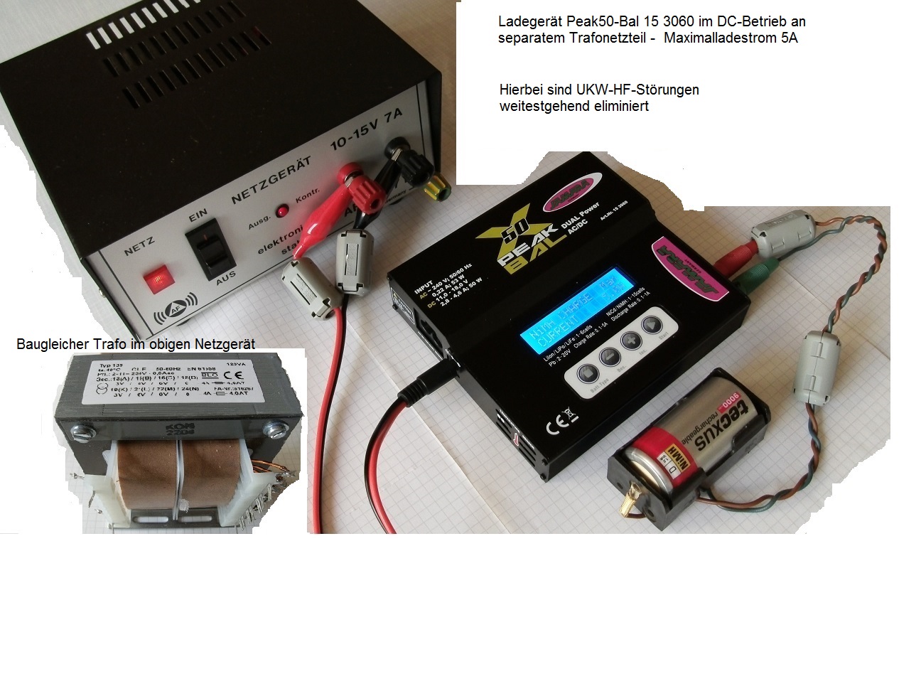

von Karl B. (gustav)
Beitrag "Re: Gefährlicher Stromschlag durch SELV Netzteil"
Und:
Das Schaltnetzteil für das DAB+-Radio erfüllt zwar die
EN-Energiesparnorm,
stört aber derart die eigene Empfangsleistung, dass es den gewünschten
Multiplex nur mit Selbstbau-Trafonetzteil empfängt.
Warum baut man keine SNTs mit Schutzlage zwischen Sec. und Prim.?
Wo liegt das Problem, beim 50Hz-Netztrafo geht es doch auch.
ciao
gustav
