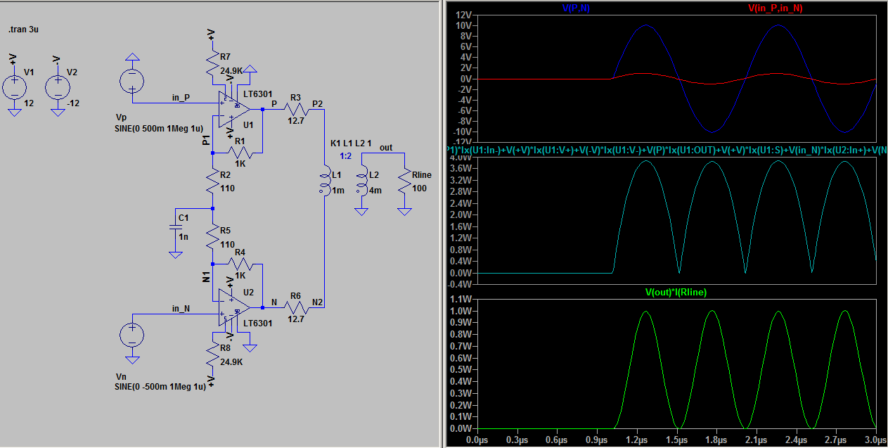

Hier mal ein erstes Schaltbild mit dem THS.
Das Layout der ersten Testversion wird rund 30x70 mm² groß.

von Oswald (Gast)
Wenn es denn noch lesbar wäre...

von Klickibunti (Gast)
Klick auf "*.pdf", nicht auf das Vorschaubild!

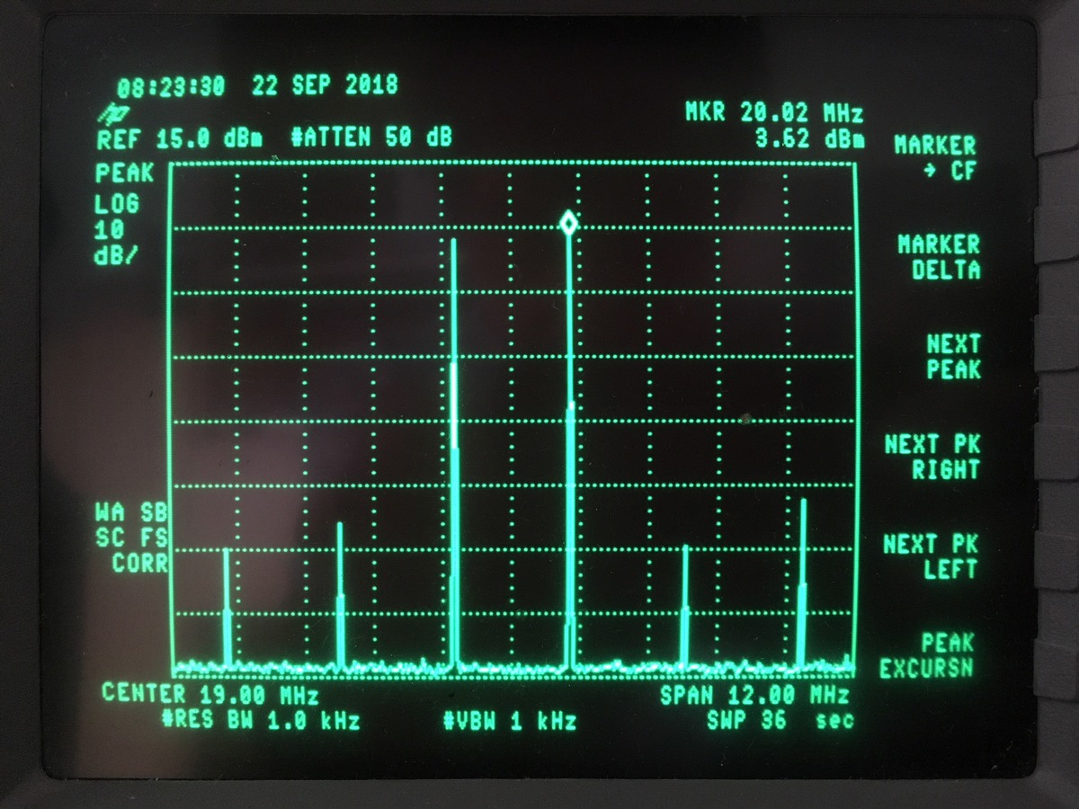

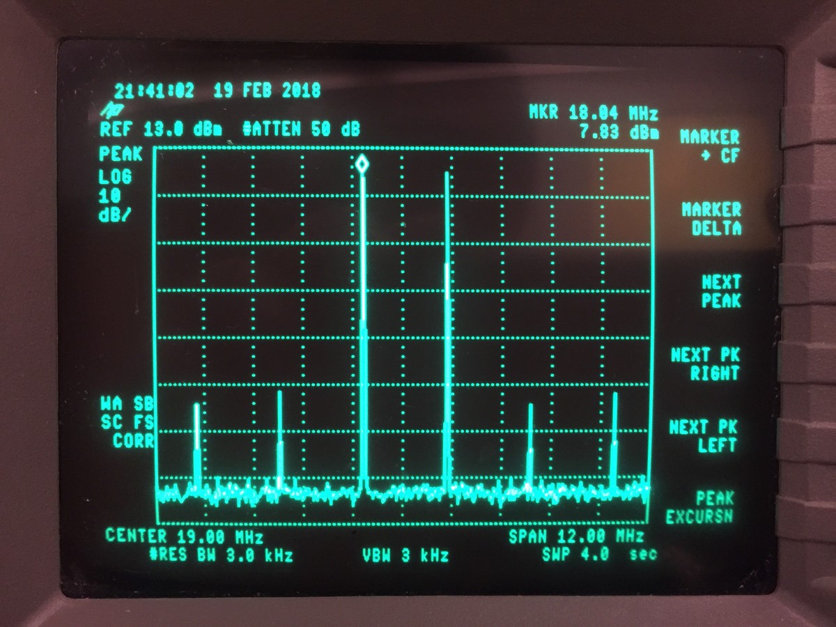

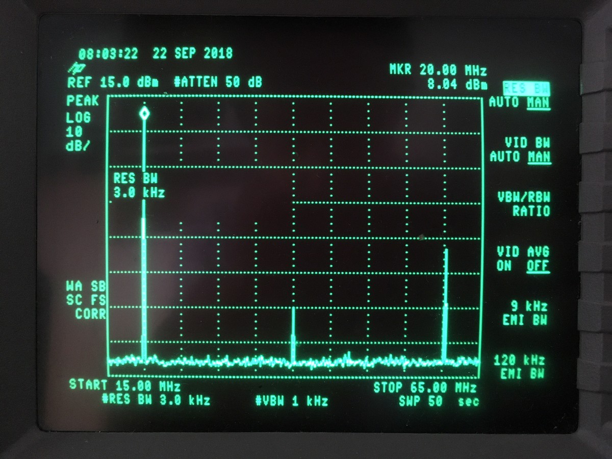

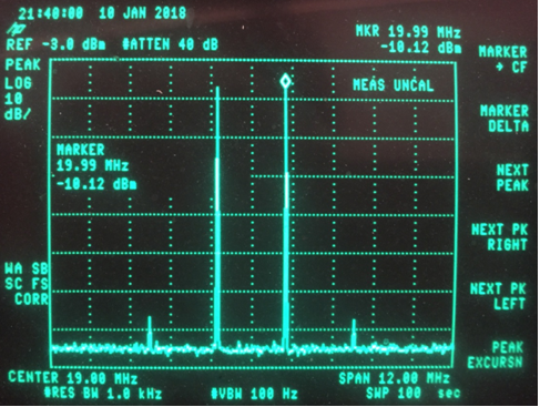

Im Anhang habe ich mal eine Messung einer ähnlichen Schaltung angefügt.
Bei 10 dBm konnte ich zum ersten Mal IM-Produkte sehen (s. Bild), bei 13
dBm stiegen sie auf -30 dBc.

von Blinder Bildleser (Gast)
Die Bilder sind aber nicht dein Ernst, eher dein Fritz, oder?
... und von Messungen kann ich überhaupt nichts erkennen.

von Bernhard _. (Firma: dl1bg) (bernhard_)
Dabei machten die mit 10 V versorgten OpAmps übrigens 12 Vpp.
von Ralph B. (rberres)
das wären so etwa 300mW dafür sieht das aber extrem gut aus.
Ralph Berres
Asche auf mein Haupt, die 12Vpp waren in Wirklichkeit 8 Vpp.

von Petra (Gast)
Vorsicht! Bei dem Screenshoot steht uncal!
Meiner Meinung ist die Sweep Zeit zu kurz. Damit sind wahrscheinlich die
Pegel zu klein.
> Pegel zu klein.
hallo Petra
war mir garnicht aufgefallen.
Da aber dann alle Pegel zu klein wären, dürfte sich das auf den IMD3
nicht sonderlich auswirken.
Sollte sich der Fehler nur auf die beiden Nutzsignale auswirken, wäre
der IMD3 sogar noch besser.
Ich vermute das die Meldung bei dieser alten Kiste deswegen erscheint,
weil vergessen wurde die interne Kalibrierung durchlaufen zu lassen.
Vielleicht ist die Speicherbatterie leer, so das er die
kundenspezifische Kalibrierung vergessen hat. Nach dem Aussehen dürfte
es sich um den HP8590 handeln. Der war eh nicht sonderlich stabil.
Viele Grüße
Ralph Berres
Was ist denn nun mit meinem BUF634 Einwand oder sollte ich besser naiv
schmollen?
Das "MEAS UNCAL" hängt in der Tat mit der Sweepzeit zusammen. Die Pegel
hatte ich ja (zuerst falsch) mit dem Oszi nachgemessen, zumindest die
Träger decken sich bis auf +/- 2 dB.

Naja, die ganzen DSL-Boxen benutzen dieses Konzept. So falsch kann das
dann nicht sein.
Wenn diese Theorie stimmt, müßte die verschobene Leistung im OpAmp
zusätzlich auftreten. So daß die Gesamtverlustleistung der lokalen
Terminierung genau der klassischen Terminierung entspricht. Time to
simulate, würde ich sagen.

Ich habe eine komplette Sim eines DSL-Treibers zusammengebastelt.
Ergebnis der Sim: Die Endstufe verbrät 2W, wovon 300mW am anderen
Leitungsende ankommen. Für den Trafo habe ich mal 1mH primär angenommen
und mich ansonsten an eine LTC-AppNote gehalten. Den Ruhestromverbrauch
der Endstufe habe ich separat gemessen und dann für den Sendefall
rausgerechnet. Da könnt ihr ja mit spielen...
AppNote: ADSL_Part1_0200_Mag.pdf

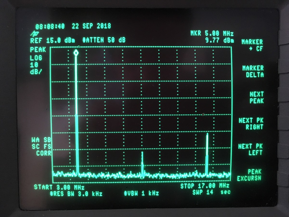

nun die Messergebnisse zur Variante mit THS6214.
Die Schaltung funktionierte auf Anhieb, wegen des fehlenden Kühlkörpers
konnte ich nur kurze Messungen machen.
Kein Oszillieren bei offenem Eingang oder Ausgang.
Bei 1 W CW sind die Harmonischen noch knapp -50 dBc.
Der Frequenzgang ist schlechter als im Datenblatt, vermutlich ist der
Ausgangsbalun schuld.
Bei 28 dBm (entspricht 34 dBm PEP = 2,5 W!) sind die IM-Produkte noch
bei -50 dBm.
30 dBm zweiton sind wegen der Verlustleistung nicht möglich, das
Datenblatt lügt also nicht :-)
Das Ergebnis würde ich als hervorragend bezeichnen, um den Frequenzgang
kümmere ich mich noch.
Viele Grüße, 73
Bernhard, DL1BG

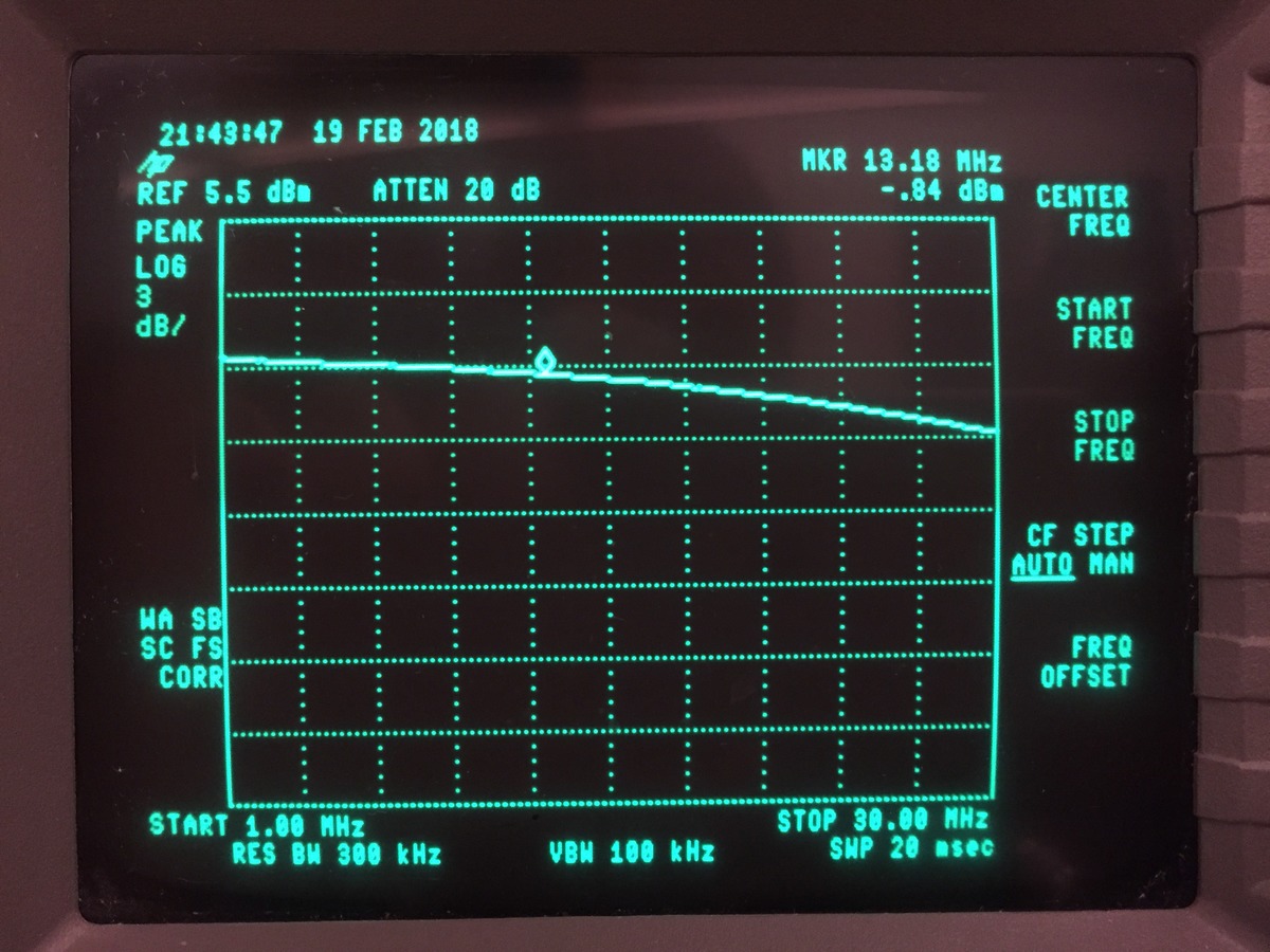

von Joern DK7JB .. (moin)
Hat sich bei euch in den letzten Wochen etwas getan und habt ihr den
Frequenzgang verbessern können?

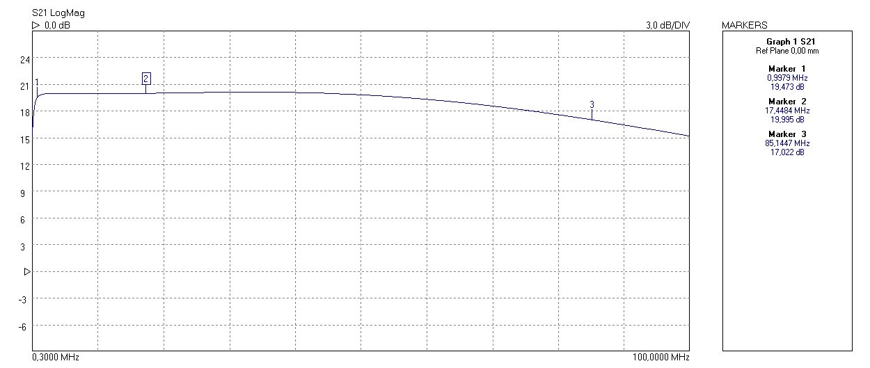

Hallo Jörn,
durch eine andere Wickelweise des Ausgangstransformators sowie die
Verwendung von C1 bzw. C10 konnte ich eine 3 dB Grenzfrequenz von 60 MHz
erreichen, mehr gibt das Material 43 einfach nicht her.
Aktuell warte ich noch auf Leiterplatten aus China, dann geht es mit
Gehäuse und Kühlkörper weiter.
73 de Bernhard, DL1BG

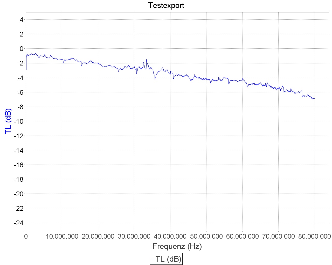

hier ein update zum Projektchen mit neuen Messwerten.
Das "synthetic outout network", welches durch Mittkopplung die
Anpasswiderstände reduziert, beschränkt die Bandbreite erheblich. Mit
klassischer Leistungsanpassung lässt sich eine Bandbreite von 200 MHz
erreichen, natürlich auf Kosten der maximalen Ausgangsleistung.
Außerdem hatte ich mich bei den Leistungsmessungen selbst veräppelt,
weil die Oberwellen bei CW-Betrieb bereits durch den Frequenzgang
gedämpft waren.
Summa Summarum:
- 3 dB Bandbreite <1 bis 85 MHz
- bis 10 MHz 1 W CW bei Harmonischen -45 dBc
- bei ausreichender Khlung gehen 2x 1 W CW
- zweiton CW 24 dBm (= 30 dBm PEP) bei IMD -45 dBc
Viele Grüße
Bernhard

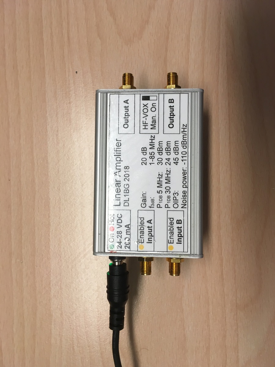

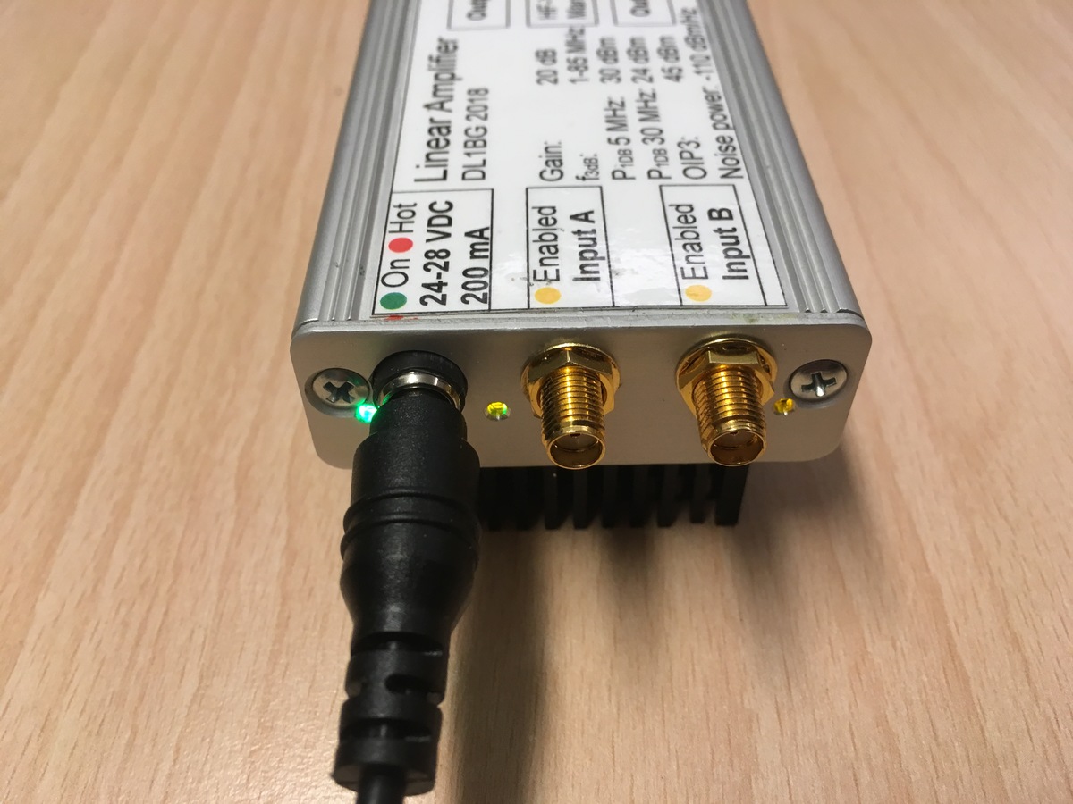

nun ist das Projekt für mich erledigt, deshalb eine kurze
Zusammenfassung.
Durch den Einsatz des integrierten Verstärkers ist die Schaltung
leerlauf- und kurzschlussfest, eine Schwingneigung habe ich nicht
feststellen können.
-> jederzeit wieder.
Insgesamt konnte ich nur einen IC durch Übertemperatur schrotten, sonst
hat die Grundfunktion von Anfang an funktioniert.
In der letzten Revision habe ich noch das synthetische Anpassnetzwerk
entfernt, damit verbessert sich das IM-Verhalten geringfügig.
Außerden hab ich jetzt kleine Doppellochkerne BN43-2402 verwendet,
dadurch steigt die 3 dB Bandbreite auf 160 MHz.
Viele Grüße, 73
Bernhard, DL1BG
