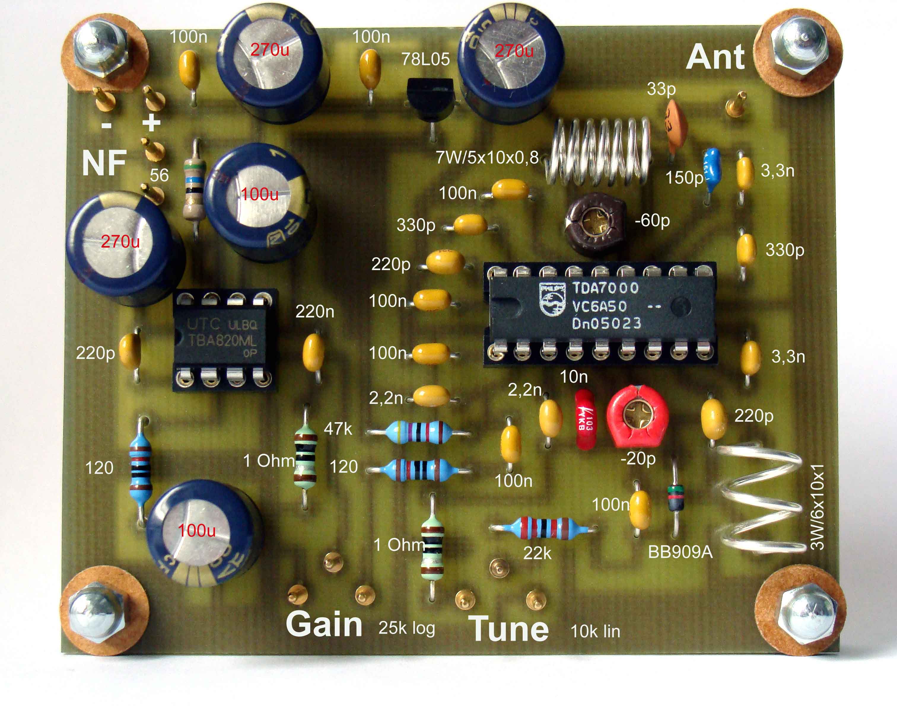

Mein Versuch ein TDA7000 für ein UKW Radio zu bekommen habe ich auch
aufgegeben. Wobei das auch schon viel zu kompliziert ist.

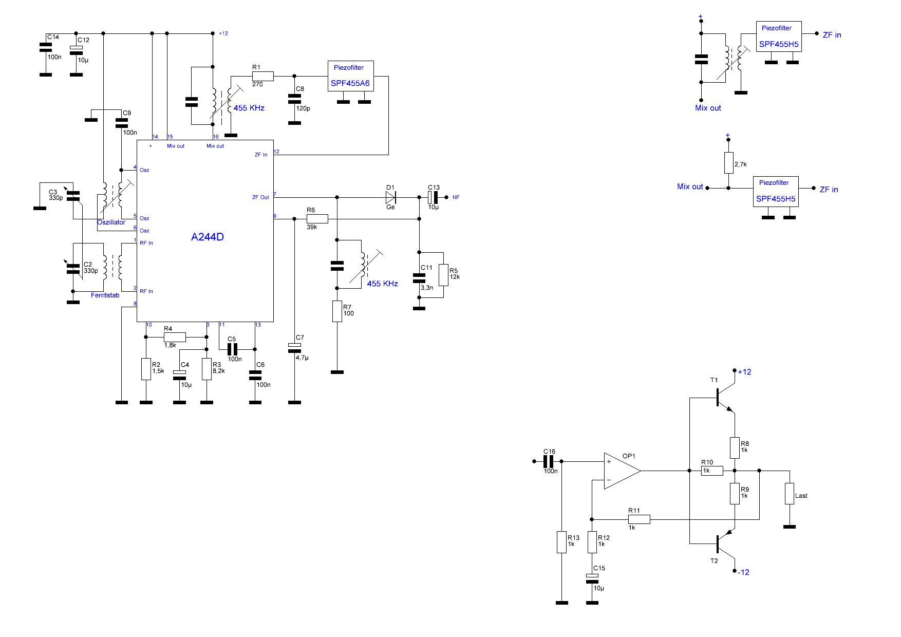

von Andreas R. (daybyter)
Könnte man evtl einen Empfänger für KW Amateurfunk basteln?
Ist schwieriger als Mittelwellenrundfunk: Amateurfunk benutzt keine
(Zweiseitenband-)Amplitudenmodulation, sondern SSB oder CW (getasteter
Träger).  Zum Demodulieren muss man daher noch mit einem zweiten
Lokaloszillator mischen (der so genannte BFO).
Man könnte einen Direktmischempfänger oder auch ein Audion bauen.
Audions waren gerade in der Röhrenzeit recht beliebte Empfänger im
Amateurfunk.

von R. S. (ic_tester)
> aufgegeben.
Hallo Ralf,
falls den doch noch suchen solltest.
Schicke mir mal eine PN.
Gruß ic_tester

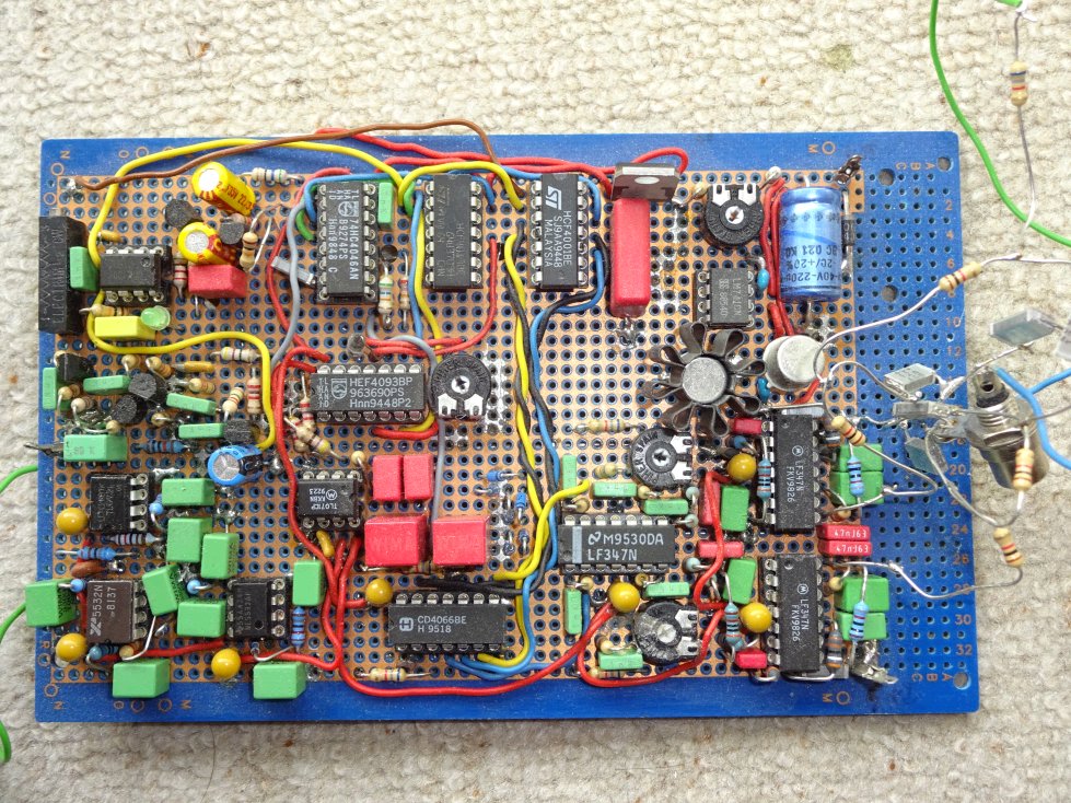

von Robert M. (r0bm)
KW-Radiobausatz Junior 1 von HB9KOC
http://www.box73.de/product_info.php?products_id=3242
https://m.ebay-kleinanzeigen.de/s-anzeige/yps-extra-heft-nr-1-ein-richtiges-radio-mit-gimmick-ovp-raritaet-/551583432-284-3145
Mein Aha Erlebnis. Eigenbau Radio im ersten Yps Heft.
Leider hab ich mein Radio (und Heft) irgendwann entsorgt. Nicht wie der
Verkäufer von dem Artikel...  :-(

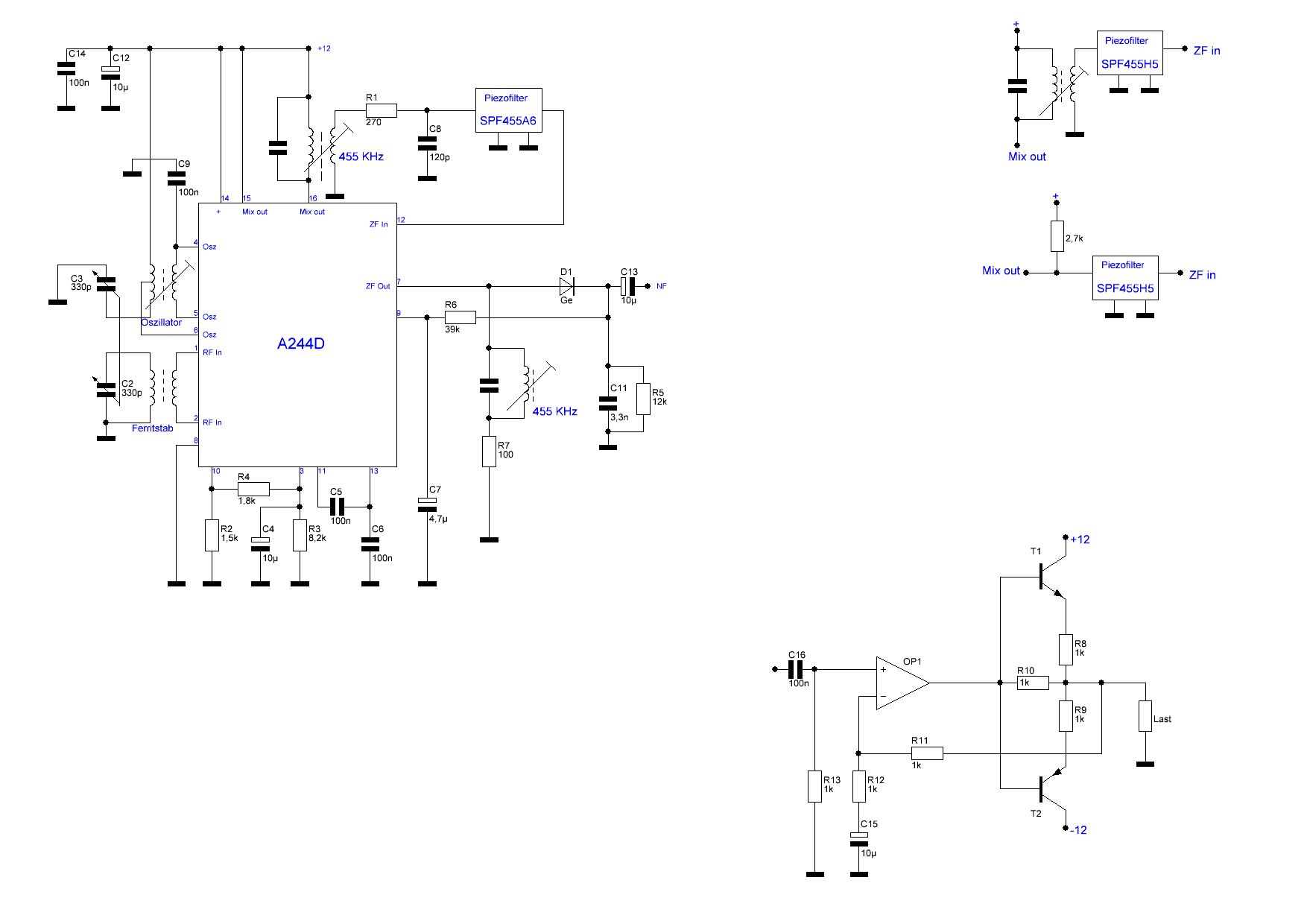

Ralf schrieb:
> Fertige Bausätze sind für ein "Aha" auch zu kompliziert.
Sehe ich nicht unbedingt so.
Ich würde persönlich aber einen Superhet mit IC (TCA440, TDA1083)
vorziehen vor einem Audion.  Die Empfangsergebnisse dürften insgesamt
besser ausfallen.  Bezüglich der ICs: die DDR-Varianten A244D und
A283D bekommt man recht problemlos; bei Bedarf gibt's die hier sicher
auch von Forenteilnehmern gegen aufgerundetes Porto.

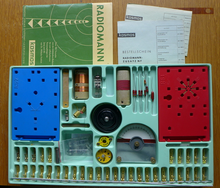

von Achim B. (bobdylan)
Wenns was kosten darf: Von Kosmos gibts es eine Neuauflage vom
Radiomann.
Kann aber "in die falsche Richtung" gehen: Vati kauft Sohnemann eine
Modellbahn, spielt aber ausschließlich selber damit...

von aminox86 (Gast)
Alles gut und schön, aber ohne die speziellen ICs geht da wohl nix. Vor
einiger Zeit habe ich ´mal probiert, mit einem gewöhnlichen PLL-IC einen
FM-Demodulator aufzubauen, herausgekommen ist der auf dem Foto
abgebildete UKW-Rundfunkempfänger. Der Empfänger ist nach dem Prinzip
des Doppelsupers ausgeführt, da das verwendete PLL-IC (CD4046) nur
Frequenzen unterhalb 1,2MHz sicher verarbeiten kann. Mit einem
Laborkabel am Eingang lassen sich stärkere Sender gut empfangen, an
einer ausgewachsenen UKW-Antenne bin ich mit der Empfangsleistung des
Versuchsaufbaus sehr zufrieden.
Und weil es so schön geklappt hat, habe ich gleich noch den
entsprechenden Stereodekoder entworfen. Der Dekoder verwendet das
Schalterprinzip zur Trennung der Stereokanäle. Auch hier habe ich einen
CD4046 eingesetzt, um das Multiplexsignal zurückzugewinnen.
Der Versuchsaufbau arbeitet zufriedenstellend, allerdings ist der
Filteraufwand wegen des prinzipbedingten Rauschens beim Dekodieren
erheblich.

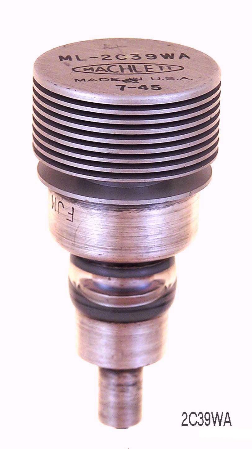

von Gerhard O. (gerhard_)
Eine kleine Ablenkung:
So sieht eine Mikrowellen Bleistift Triode aus. Diese Art Von Verstärker
Elemente zeichnen sich durch extrem hohe Steilheit und Verstärkung auch
bei sehr hohen Frequenzen aus. Ausgangsleistung als Verstärker oder
Oszillator bei 1Ghz liegt um 1-2W.
Das Röhrensystem ist in Planarbauweise ausgeführt. Die Kathode ist
perfekt flach und vom Gitter nur durch einige Micron kleine Abstände
entfernt. Gemeinsam allen diesen Trioden ist, daß sie ausnahmslos in
grounded Grid Verstärkerschaltung eingestzt werden um genügend
Entkopplung zwischen Ein- und Ausgang zu gewährleisten.
Damit bauten früher Funkamateure auch sogenannte Pumposzillatoen für den
Einsatz bei parametrischen Diodenverstärkern extrem niedriger
Rauschzahl.
Ein größerer Bruder, ein Paar von 2C39, schafft bei 1296Mhz noch 100Wpep
Ausgangsleistung. Diese Triode hatte eine Steilheit von 100mA/Volt.
Ich baute mir früher mal einen 432Mhz SSB Verstärker mit 40W
Ausgangsleistung. Natürlich müssen alle diese Verstärkerelemente mit
genügend Luftdurchsatz und geeignetem Gebläse gut gekühlt werden. Hat
jahrelang ausgezeichnet und mit guter Linearität funktioniert.
Verstärkung war etwas größer wie 6dB. 600V Betriebspannung.
Arbeitspunktstabilisierung mit Transistor Stabilisator in der
Cathodenschaltung. Die Eingangsleistung wurde über ein Anpassnetzwerk in
die Cathode eingespeist.
Es machte früher viel Spaß mit dieser Technik zu arbeiten. Ist halt was
für Mechaniker unter den Amateuren weil man da oft mit Topfkreisen
gearbeitet hat.
Wer sich an dieser Technik interessiert, findet in älteren UKW
Berichten, Karl Weiner UHF Vorlage, Dubus, informative Beiträge.

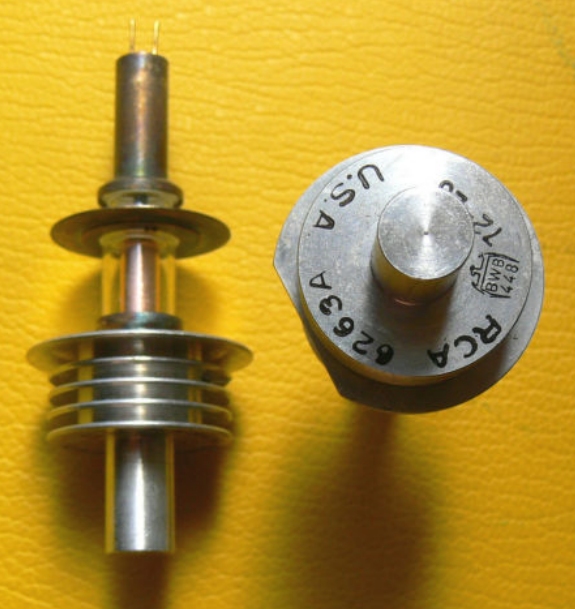

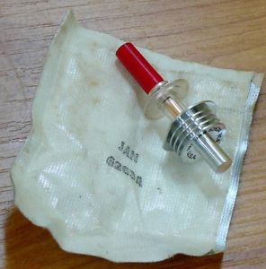

Jörg W. schrieb:
> Ist aber etwas anderes.
> Die Röhren, die ich meine, siehst du hier zum Beispiel:
> http://www.dl0hbs.de/bilder/mas/dl8dtl-2.jpg
> (Ich glaube, den Bauteilaufwand hat bei der Minimal Art Session
> bislang noch keiner unterbieten können.  Aber das gehört jetzt nicht
> in diesen Thread.)
Ach, jetzt verstehe ich. Diese Art Spezialröhren kenne ich sogar sehr
gut. Ich baute früher mit solchen Röhren mehrstufige quarzgesteuerte UKW
Sender für 144Mhz im 2-3W Bereich mit Gegentakt Endstufe auf. Die hatten
alle 6.3V Heizung und mußten mit Spezialklammern gekühlt werden - Genau
wie Transistoren. Ohne Kühlung wurden die fast zum Schmelzen heiß.

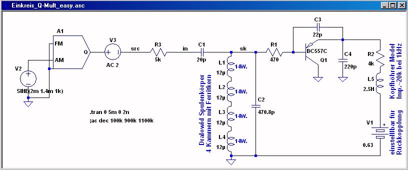

Beitrag "Re: Antennenanpassung (Spule wickeln) für Mittelwellenempfänger"
Kann erstmal als einfacher Detektor aufgebaut werden. Später kommt dann
der Q-Multiplier dran. Durch die Anzapfungen kann man gut
experimentieren wie z.B. die Antenne unterschiedlich ankoppeln. Anstatt
Kopfhöhrer gehen auch aktive Computerlautsprecher.

von dolf (Gast)
R. S. schrieb:
> Okay jetzt nicht für Ralf und seinen Sohn geeignet
so so nicht geeignet...
also ein weiterer sinnloser einwurf.
von beitrag kann ja wohl nicht die rede sein!
6 setzen.
von dolf (Gast)
Ralf schrieb:
> Ja, der Workshop wäre PERFEKT! Genau so ein Detektorempfänger schwebte
> mit ja vor,
> ABER
> Hier schliesst sich der Kreis: Kann ich in Deutschland 2018 mit einem
> einfachen Detektorempfänger überhaupt noch was hören? Egal was?
das frag ich mich auch grade und hab daher meine hf kiste mal
durchsucht.
ich werde mir wie annodunsemal nen einfachsuper mit dem tca440/a244d
zusammenschrauben.
zf lc und piezofilter sind reichlich vorhanden und ne oszillatorspule
hab ich auch noch gefunden.
mal sehen was auf mittelwelle so noch los ist.
hier schon mal der schaltplan
mfg

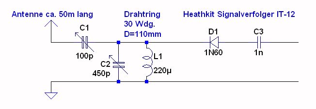

Möglicherweise ist es doch einen Versuch wert. Hab gerade mit einem
Drahtring, zwei Drehkondensatoren und einem Signlverfolger einen
Detektorempfänger zusammengesteckt. Es kommen auf MW ca. 10 Sender,
davon 8 relativ laut. Der Signalverfolger muss nur 1/4 aufgedreht
werden, was auf einige mV NF-Signal hindeutet.
Die Spule hat einige Windungen zu viel, wodurch das obere Ende bei ca.
1400kHz erreicht ist. Vermutlich gibt es oben noch 1-2 weitere Sender.
Dann noch ein Versuch mit einer kleineren Spule auf Kurzwelle. Der
Abstimmbereich lag bei 3,3 - 10 MHz. Im 41m Band sind zwei Sender zu
unterscheiden, auf 49m nichts. Kann aber an der Antenne liegen, mit
Antennentuner sähe die Sache vermutlich anders aus.
Dann noch ein Versuch, den Meßsender auf 3,5 MHz eingestellt und die
Klemme auf das isolierte Kabel am Schwingkreis geklemmt. Beim Drehen
über den 80m CW-Bereich sind tatsächlich einige Stationen klar zu hören,
z.B. HA8QZ. Der Signalverfolger muss jetzt jedoch 50% aufgedreht werden.
Die primitivste Version eines Direktmischdetektors.

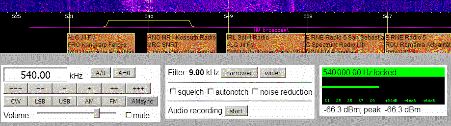

Schau dir auf Uni-Twente die Mittelwelle an:
http://websdr.ewi.utwente.nl:8901/
Die aktive Antenne hat keine Spannungsverstärkung. Kommt da ein Sender
mit S9+30, das entspricht ~1,5mV, sollte auch was hörbar sein. Mit
meinen >40m Draht inclusive Resonanzüberhöhung kommen manche Sender mit
200-300mVpp, gemessen mit dem Oszilloskop direkt am Schwingkreis.
Halt nicht mit dem klassischen Detektor, der ja nur einen
"Blechkopfhörer" (magnetischer Hörer mit Blechmembran) hatte.
Wenn man NF-Verstärkung hinzufügt, sieht das natürlich wieder anders
aus.
von B e r n d W. (smiley46)
> "Blechkopfhörer"
Ein Detektor mit einem Schwingkreis und Blechkopfhörer wäre nicht
selektiv genug, um 10 Sender einigermaßen voneinander zu trennen. Dazu
wird der Schwingkreis zu stark bedämpft.

hab platine fertig ab damit ins ätzbad und morgen dann das bestücken.
wird ein neunkreiser mit piezofilter spf455h5 und tca440.
mal schauen was da noch so empfangbar ist.
ach ja antenne 200mm ferritantenne dazu ein 2*330pf luftdrehko.
Hallo dolf,
würdest eventuell mal ein paar Details von deinem Neunkreiser vorab
bereitstellen.
Neunkreiser mit 2 Zwischenfrequenzstufen ?
Vorwärts-Schwundregelung  ?
Rückwärts-Schwundregelung  ?
Gruß ic_tester
von Ingo D. (ingo2011)
Hi Ralf,
ist mir mal über den Weg gelaufen:
https://www.wikihow.com/Create-a-Simple-AM-Radio
Den "Schaltplan" sieht man im Video, bei ca. 2:50 Min.
Gruß Ingo
von dolf (Gast)
> bereitstellen.
eingangskreis auf 200mm ferritantenne luftisolierter drehko 2*330pf.
acht zf kreise davon 2 lc und sechs im kompakt piezofilter spf455h5
eine zf 455khz.
abwärtsregelung hf vorstufe und zf stufe.
entspricht der schaltung aus dem datenblatt.

Hab gestern abend nochmal einen Testlauf durchgeführt, diesmal jedoch
mit einer 1N60 Germaniumdiode und einem Kopfhörer 2x2000 Ohm.
Schaltung ansonsten wie hier:
Beitrag "Re: Radiobasteln - Was hat 2018 noch Aussicht auf Erfolg ?"
7 Stationen konnten bequem empfangen werden. Das NF-Signal lag meist
zwischen 50 und 100 mVpp, gemessen mit dem Oszilloskop parallel zum
Kopfhörer.
Zwei der Stationen aus UK (und eine schwache) zeigen einen Art Nachhall,
offensichtlich werden mehrere Sender in Gleichwelle betrieben. Oft
werden Fußballspiele übertragen, gestern gab es einen Boxkampf.
IMO ist zu erwarten, daß die Lautstärke bei halber Antennenlänge (20m)
um Faktor 4 zurückgeht. Darunter können einzelne Sender zwar noch
nachgewiesen werden, jedoch wird es zu anstrengend, dem Inhalt zu
folgen.
Zum Schluss möchte ich noch mit der Variante
Q-Multiplier/Dioden-Detektor experimentieren.
Mein letzter Versuch.
Mit dem Signalverfolger war zwischen dem Diodendetektor und dem Emitter
des Transistors kaum ein Lautstärkeunterschied zu hören. Wird ein
Kopfhörer benutzt, ist die Lautstärke am Transistor sogar größer, da der
Emitter für die NF eine relativ niedrige Ausgangsimpedanz darstellt.
Deshalb hab ich auf die Germaniumdiode verzichtet. Die Schaltung ist mit
7 Bauteilen, Stromversorgung und Kopfhörer sehr einfach gehalten. R1
(470 Ohm) war notwendig, da die Rückkopplung ohne ihn ein bistabiles
Verhalten gezeigt hat.  Da die Spule keine Anzapfung benötigt, könnte
stattdessen auch eine handelsübliche Induktivität mit 180µH verwendet
werden. Die einstellbare Spannungsversorgung von ca. 1V wird mit 0,3mA
belastet.
Mit Q-Multiplier sind die Empfangsergebnisse natürlich deutlich besser.
Vor allem nimmt die Lautstärke der schwachen Sender zu. Gestern um
Mitternacht konnte ich 25 Stationen aufnehmen, heute um 20:30 sogar 34
Stationen. Sobald im Osten Amerikas die Sonne untergeht, müssten auch
von dort einige Stationen zu hören sein.
von Fpgakuechle K. (Gast)
Sehr gut, bau ich mir am Wochenende nach, hab jetzt auf die schnelle
aber nur einen BC557B zur Hand hat dann halt nur halbe Stromverstärkung.
> Fpga Kuechle:
> Gibts schon einen "First Sound"?
Keine First Sound, aber "First Simu" und "first Zerleg", siehe Bild.
Für den Drehko einen UKW-Tuner geordert und reversibel in Drehko, PCB
und Kasterl zerlegt:
https://www.pollin.de/p/fm-tuner-rft-4413-13-02-601026
Da erste Mal das ich eine Lötspitze als Meisel vermisst habe, das
Kasterl war schon gut zusammengelötet.
Die Ferritantenne aus selben Haus:
https://www.pollin.de/p/ferrit-antennenstab-250440
Hier auch erst mal den "störenden C abgekötet und das Drähtchen mit
Heisskleber fixiert. Rätselraten über die Induktivität, Multimeter sagt
880 µH was mir a bisserl viel scheint.
Und damit man nicht ins Blaue bastelt, Spicesimu vorbereitet. Jetzt
brauchts nur noch ein Wochenende mit "schlechtem Wetter"!
Für spätere Versuche beim Pollin ein paar preiswerte Röhren mitgenommen:
https://www.pollin.de/p/roehre-1sh24b-1j24b-190076
Und beim Funkamateur-shop ein paar integrierte Sachen:
http://www.box73.de/index.php?cPath=82_84_279
