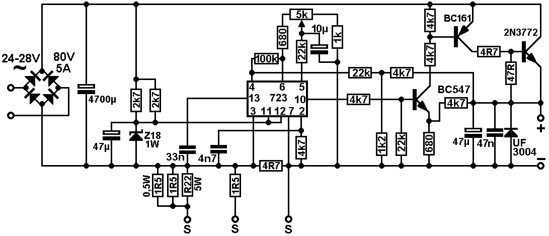

Hallo an Alle, hier der Schaltplan. Gruß Jens
sieht sehr ähnlich aus. :-) Beitrag "LM723 Regelbares Netzteil von 0-30V/0-3A" Beitrag "Realistisches Spice-Modell für LM723?" Beitrag "LTspice Potentiometer - Fehler" Beitrag "Netzgerät 0-30V/0-6(8)A mit 723 runderneuert" http://pegons-web.de/2power1.html
#5825511
Naja, wenn schon denn schon. Hier ist das Original-Schaltbild. Geschätzt Ende der 70er Jahre. Mit Bleistift wurden ein paar Modifikationen für die Stromeinstellung eingezeichnet. gk

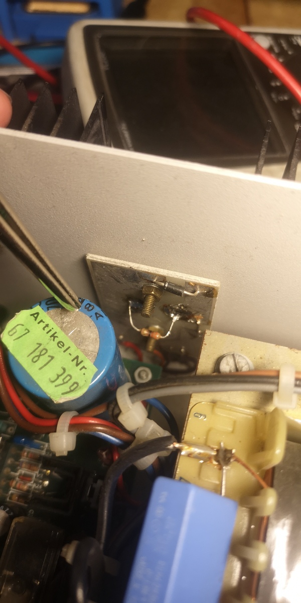

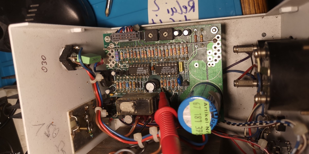

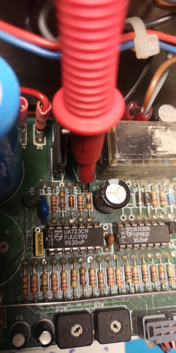

Hallo Hier mal 2 Fotos von der rechten Seite Der eine Widerstand sieht mir etwas braun aus? (da wo die Messspitze hin zeigt) Bisher wurden noch keine Messungen gemacht Sorry das eine Bild ist doppelt

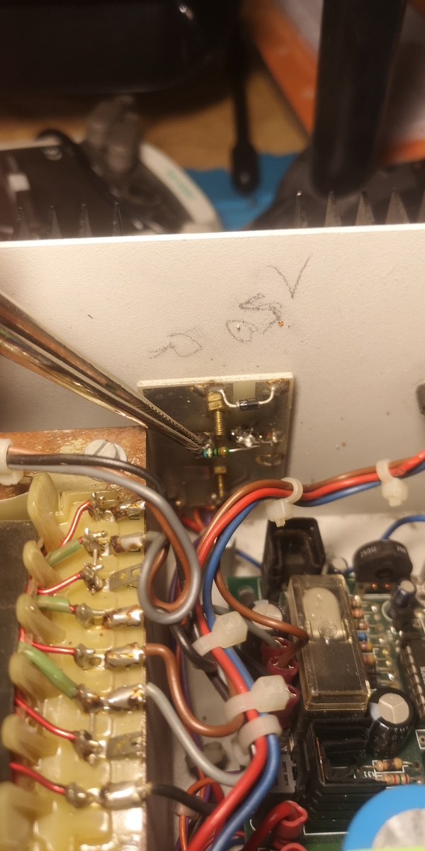

Also die elkos müssten in Ordnung sein Nun habe ich aber gemerkt dass an der hinteren platine die Widerstände anders sind (siehe Foto) Rechte Seite ist der grüne Ich denke dieser wurde nachträglich eingelötet Allerdings sollte rechts und links doch gleich sein??? Habe mal den linken Widerstand rechts angelötet Funktioniert auch nicht nus dass die Kabel von dieser kleinen platine heiß werden Mit Bleistift steht an der rechten Seite 150 ohm? Evtl liegt hier der Fehler Danke für die Tipps :)

Nico H. schrieb: > unt welches Bauteil ist 42? Das kaputte. So viel ist in dem Netzteil nicht drin, ein LM723 und 3 Transistoren. Es lohnt sich immer, die Transistoren auf Funktion durchzumessen, den LM723 zu sockeln, und (Trimm)Potis und Relais zu überprüfen. Das können wir von hier nicht machen, du musst deine Finger schon selbst bewegen.
