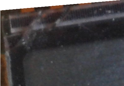

Moin, ich hab noch ein altes Multimeter (Monacor DMT-2030), etwa 25
Jahre alt, tut aber noch seinen Dienst. Jetzt hab ich festgestellt, dass
bei Gleichspannungsmessung nicht mehr +/- angezeigt wird (egal wie rum
ich pole). Ob das ein Defekt am Display oder im Gerät ist, kann ich
nicht sagen, lässt sich das irgendwie rausfinden?
Sollte ich mir lieber ein zweites Günstiges kaufen bei dem ich die
Polung ablesen kann, oder lieber gleich ein bisschen mehr Geld ausgeben
und das Alte in die Tonne kloppen?
Danke und Gruss, Albin

von Toxic (Gast)
Albin G. schrieb:
> dass
Wahrscheinlich hat der "Zebrastreifen" also der Kontaktgummi von der
Platine zum Display Kontaktprobleme.Wenn Du das Geraet oeffnest versuch
mal leicht auf das Display zu druecken - wenn das Symbol erscheint
weisst Du was zu tun ist:mit Meisel und Vorschlaghammer einen besseren
Kontakt hinzubekommen.
Natuerlich nicht: vorsichtig den Kontaktgummi abziehen und neu
auflegen.Es kann allerdings passieren,dass dadurch alles noch schlimmer
wird,aber dann weisst Du wenigstens das ein neues Geraet faellig ist ?

von Albin G. (albin)
Das Display hat einen kleinen Sprung in der Ecke, der geht auch über die
Kontaktleiste... siehe Foto (reicht die Auflösung/Schärfe?), kann man da
was machen? Da die Steuerung von allen anderen Dingern gut funktioniert,
will ich da auch nix verschlimmbessern...

Albin G. schrieb:
> kann man da was machen
Neues Display. Allerdings sind 1999 Displays ohne Lötanschlüsse schwer
in Einzelstückzahl zu beschaffen (suche schon lange eines für mein Hupra
HJ001), am einfachsen noch in dem man ein baugleiches aber anders
kaputtes Gerät ausschlachtet.

Albin G. schrieb:
> ich denke mal das ist schon ein
> vernünftiges (Einstiegs)-Gerät.
Übrigens leider, wenn du das Display nicht durch ein neues ersetzen
kannst, unreparierbar. Glasbruch ist nun mal Glasbruch.

von Bernd W. (berndwiebus) Benutzerseite
Hallo Toxic.
Richtig. Das ist leider ein verbreitetes Problem.
Eventuell mit Isopropanol den Gummi gut reinigen. Vorher aber vorsichtig
in einer Ecke testen, ob er aber auch vom Isopropanol nicht angelöst
wird.
Falls der Kontaktdruck nicht langt, beim Zuschrauben des Gerätes mit
einigen hinter die Platine gelgten Blättern Papier für mehr Andruck
sorgen.

ach du bist noch hier, innerhalb eines Tages hätte man das auch mal
zerlegen können und die Kontaktflächen der Leitgummis reinigen können,
meist funktioniert dann das LCD wieder, nun gut auch nach Kauf eines
Neuen bleibt dir ja diese Möglichkeit.
von Stefan F. (Gast)
Das Display ist doch zerbrochen! So etwas kann man nicht mit Kleber und
Putzmittel reparieren.
Ich habs zerlegt, das Displaymodul wollte ich jetzt aber nicht von der
Platine abziehen, bis auf die +/- Anzeige für Gleichspannung
funktionieren ja noch alles was ich benötige.
Fragt sich auch ob nicht der Bruch (siehe Bild oben) für den Fehler
verantwortlich ist und ich das ganze noch schlimmer mache, wenn ich das
Ding "abziehe"...
von Joachim B. (jar)
> verantwortlich ist
das weiss ich natürlich nicht.
