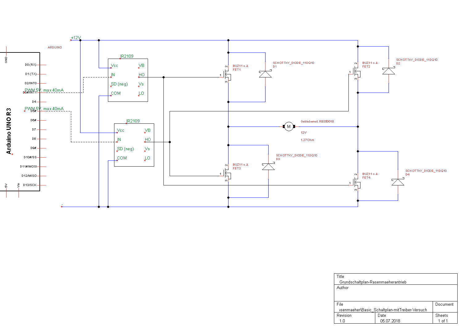

Der Schaltplan soll einen Gleichstrommotor (12V, max 9A, im
Normalbetrieb Ziel eher so um die 2 A, Datenblatt falls nötig im Anhang)
über einen Arduino per PWM steuern. Als Transistor habe ich einen BUZ11
ausgewählt, da er laut meiner Recherche Standard ist (war) und gut
erhältlich ist. Jetzt steh ich vor dem Problem eines geeigneten
FET-Treibers (IR2109?, da auch beim Conrad in Nürnberg erhältlich) und
vor allem dem Anschluss des Treibers.
Meine Vorstellung ist ein Anschluss wie bei Wikipedia dargestellt.
https://de.wikipedia.org/wiki/Gate-Treiber#/media/File:Gatetreiber_diskret_simple.PNG
Das Datenblatt (Anhang) des Treibers mit der dort dargestellten
typischen Schaltung hat mich allerdings extrem verwirrt.
Wie schließe ich so einen Treiber denn an?

Ja, ist das in meinem Schaltplan keine Vollbrücke? Damit ist doch ein
Vorwärts/ Rückwärtslauf möglich, oder nicht?
Ich habe jetzt mal versucht den FET-Treiber mit im Schaltplan
unterzukriegen. Ich weiß allerdings nicht, ob das ganze so stimmt, bzw
wo die anderen Anschlüsse hinkommen...
Ich finde das etwas verwirrend. Und ich bin über ein Schaltsymbol
gestoßen, dass mir absolut nichts sagt, bzw auch bei Wikipedia nicht
aufgeführt ist. Was ist das:   ---)|----   laut Einheiten müsste es ein
Kondesnator sein, aber warum das spezielle Zeichen?
Grüße
Max

von Falk B. (falk)
@Max W. (maxw96)
Fail.
>der Mosfetwahl ist gar nicht so leicht. Ich hab im Schaltplan jetzt mal
>BUZ11 o.ä. stehen,
Der ist schon OK, wenn man ihn mit 10-12V ansteuert.
Alt und bewährt!
Es soll eine sein, aber da fehlt noch viel, vor allem Know How.
https://www.mikrocontroller.net/articles/H-Br%C3%BCcken_%C3%9Cbersicht#Diskrete_H-Br.C3.BCcken
> Damit ist doch ein
Ja, aber nur, wenn man es richtig macht.
Fail.
Warum versuchst du nicht, Fertige Beispielschaltungen aus den
Datenblättern  bzw. Application Notes zu nutzen? Die funktionieren
meist.

von Michael B. (laberkopp)
Du meinst, du lässt mal eben alles weg was du nicht verstehst,
es wird schoin überflüssig sein ?
Nimm doch die Beschaltung aus dem Datenblatt, die machen das doch nicht
ohne Grund.
Der Treiber hat doch LO und HI Ausgänge um untere und obere MOSFETs
steuern zu können. Du wolltest Draht sparen, und nutzt LO einfach nicht
sondern klemmst HI auch an die unteren. Wie kommt man auf so eien
abstruse Idee ?
Der Treiber hat VB, damit er eine Spannung ca. 15V positver als VCC
erzeugen kann zur Ansteuerung des oberen MOSFETs. Das kann er aber nur,
wenn der Pin auch mit den Bauteilen beschaltet wird, die im Datenblatt
stehen. Auch Vs möchte beschaltet werden.

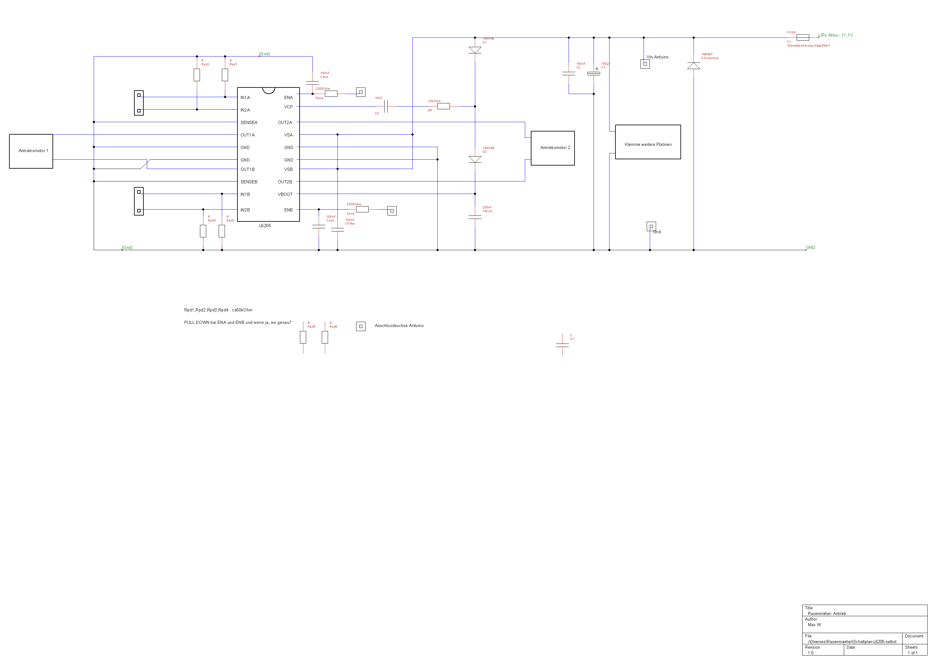

jetzt habe ich wieder Zeit für mein Projekt.
Auf euren Rat hin werde ich wohl doch einen IC (L6205; habe keinen
Doppelten H-Brückentriebr mit mehr Outputstrom gefunden; schlussendlich
auch eine Geldfrage) verwenden. Der max. Strom beträgt 2,8A; der
Anlaufstrom meines Motors beträgt 9,4A.
Was passiert denn beim Abschalten meines Motors? Laut Datenblatt sind
bereits Freilaufdioden integriert. Reichen die? Oder muss ich da
softwareseitig was beachten (PWM Tastverhältnis langsam verringern?)?
Und ich hätte an den IN-PINS (Schaltplan im IC-Datenblatt Seite 9, mit
dem empfohlenen Werten in der Tabelle oben drüber) noch je einen
Pulldown_Widerstand eingelötet. Nehme ich da am besten die üblich
empfohlenen 10kOhm, oder in Anlehnung an die intern im Arduino verbauten
ca 50kOhm).
Nach meinem (beschränkten) Wissen hätte ich auch bei Enable A & B

Wenn es dir nichts ausmacht, 2 P-Kanal und 2 N-Kanal MOSFet zu
verwenden, reicht evtl. die H-Brücke aus meiner Servoelektronik:
Beitrag "Re: RC-Servoelektronik für DC-Motor"
Dazu noch 2 Kleinsignal NPN und fertig. Macht locker 9A.

http://tahmidmc.blogspot.com/2013/01/using-high-low-side-driver-ir2110-with.html

von Max W. (maxw96)
ich habe jetzt den Schaltplan mal in TinyCAD umgesetzt (Die Anschlüsse
sind nicht nach Norm, aber anschaulich.
Ist der so in Ordnung?
Ich weiß, dass der Verpolschutz mit Mosfet besser zu lösen ist, aber ich
hätte aus optischen Gründen gerne eine Sicherung drauf (und eigentlich
hat der Stecker ja schon einen Verpolschutz).
Sind die Pull-down Widerstände an dieser Stelle so richtig? Welchen Wert
würdet ihr da nehmen? 10kOhm, oder lieber etwas größer?
Und was haltet ihr von IC Fassungen mit integrierten
Abblockkondensatoren?
Bzw kann ich jede Fassung mit 20 Pins für meinen L6205N nehmen? Sind die
Pinbelegungen (den Abblockkondensator betreffend) genormt?
Max
