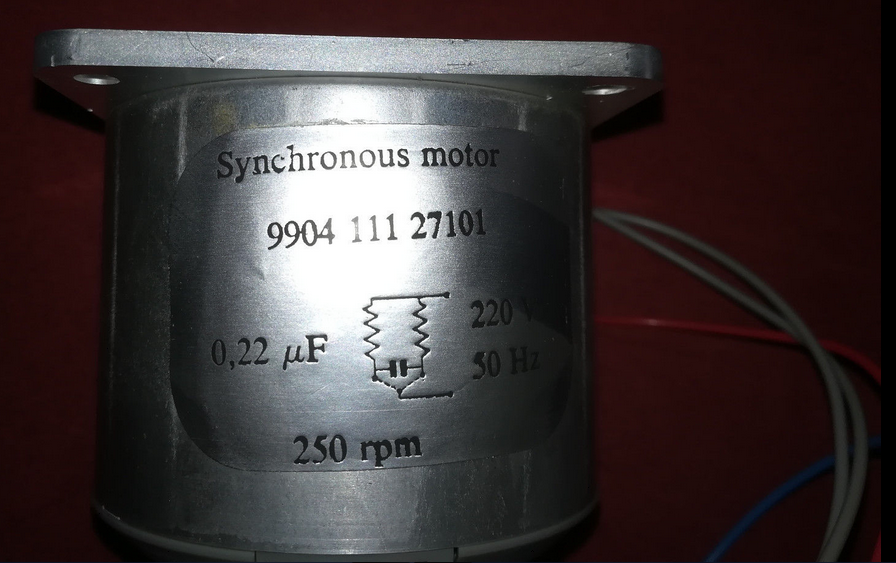

Hallo, ich gebe es ehrlich zu, ich hab mal gar keine Ahnung! Ich möchte mit dem Motor vom Bild eine Tabakschneidemaschine antreiben, rot ist wohl Phase und blau Masse oder? Aber was mache ich mit den beiden grauen Kabeln? Wer wäre so nett mir zu helfen?
#5686808
die grauen Kabel werden zusammen geschaltet und kommen an einem Pol der Spannungsversorgung, egal ob N oder L. Zwischen blau und rot gehört ein spannungsfester Folienkondensator (0,22µF 630V~) und der 2. Pol der Spannungsversorgung kommt an jeweils einen Anschluß, blau oder rot, je nach gewünschter Drehrichtung. Gruß, Holm
Auf dem Foto sieht es so aus, als wäre der Kondensator kurzgeschlossen und damit ohne Funktion und überflüssig. Oder täusche ich mich?
#5686852
Nimm die Augen in die Hand und guck nochmal: das sind gestrichelte Linien. Gruß, Holm
Ist schlecht gestrichelt je drei Striche mit Lücke.
Leute - das ist ja super, wie schnell man mir hier hilft! Also 2xgrau an einen Anschluss 220 V und wegen rot oder blau mit zwischengeschaltetem Kondensator muss ich die Drehrichtung einfach austesten. Ich bedanke mich herzlich!!!
Hallo, ich hoffe ich nerve nicht zu sehr, aber ich habe noch eine Frage zu dem Motor: Gibt es eine Möglichkeit der Geschwindigkeitssteuerung bei diesem Exemplar? Vielen Dank für alles.
Harald S. schrieb: > Gibt es eine Möglichkeit der Geschwindigkeitssteuerung bei diesem > Exemplar? Ich sag mal NEIN! Aber das wird jetzt wieder eine Lange Diskussion!
Hihi, ich liebe Diskussionen - besonders wenn sie zu einem begreifbaren Ergebnis führen. Ich kann allerdings auch mit einem NEIN leben wenn nötig ^^
Harald S. schrieb: > ich liebe Diskussionen Beitrag "AC Motor Drehzahl regeln" Beitrag "Gardena Gartenpumpe drehzahlregeln?" Beitrag "Poolpumpe Leistung regeln" Beitrag "Lüfter Drehzahlregelung" Beitrag "Lüfter mit Kondensatormotor regeln" Bitte! Und das ist nur eine kleine Auswahl!
Ok, da bin ich als laie bereits beim ersten Thread überfordert und lasse die Geschwindigkeit wie sie ist ;-)))
Max M. schrieb: > Ich sag mal NEIN! > > Aber das wird jetzt wieder eine Lange Diskussion! contra Das ist eine Syncronmaschine alles was es baucht ist einen Einphasenfrequenzumrichter mit einer gescheiten Strombegrenzung. Dann lässt sich der Motor auch von 0 bis 500 rpm regeln mit sinkender Frequenz muss auch die Spannung sinken, was sich natürlich auf die Leistung quadratisch auswirkt. Aber Syncronmotore sind eh keine Leistungsmaschinen. Der eigentliche Motor läuft mit 1500 oder 3000 rpm Ihr Moment wird mittels Getriebeuntersetzung erzeugt. Werden sie überlastet bleiben sie einfach stehen. Im ungünstigsten Fall brennen sie durch. Nein zu ich würde es nicht versuchen. Höchstens zum rumspielen. Namaste
