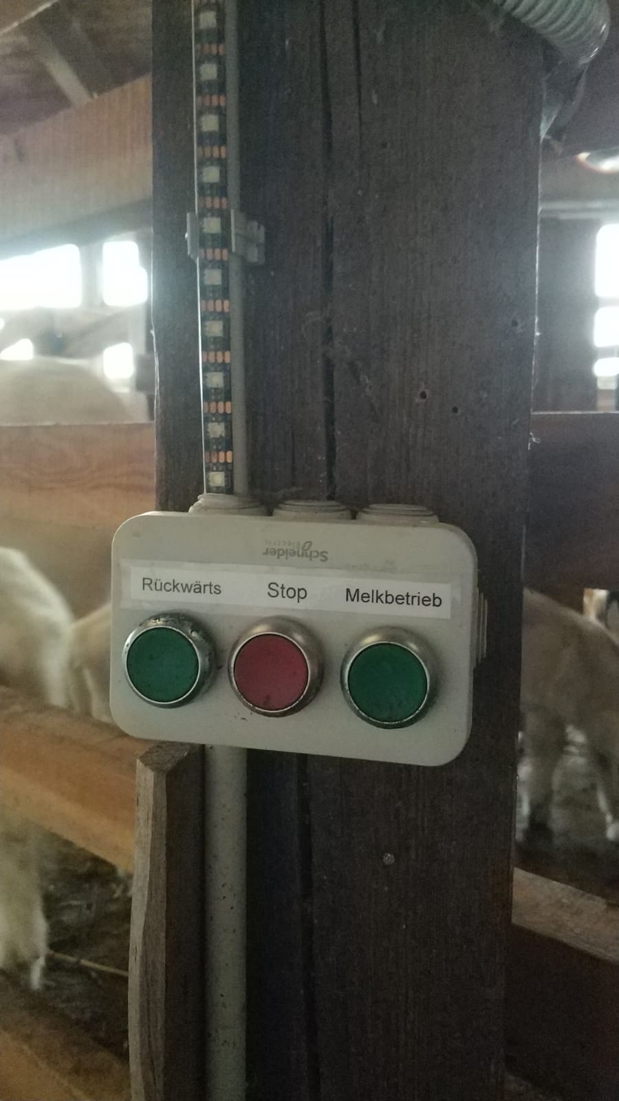

1) Während des Melkbetriebes bleibt das Karussell manchmal einfach
stehen und de LED leuchtet blau. um das Karussell aber wieder wegfahren
zulassen muss der Stoptaster aber 2 mal gedrückt werden statt nur einmal
Entprellung beginnt ab Zeile 534

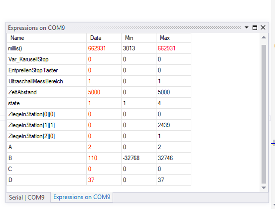

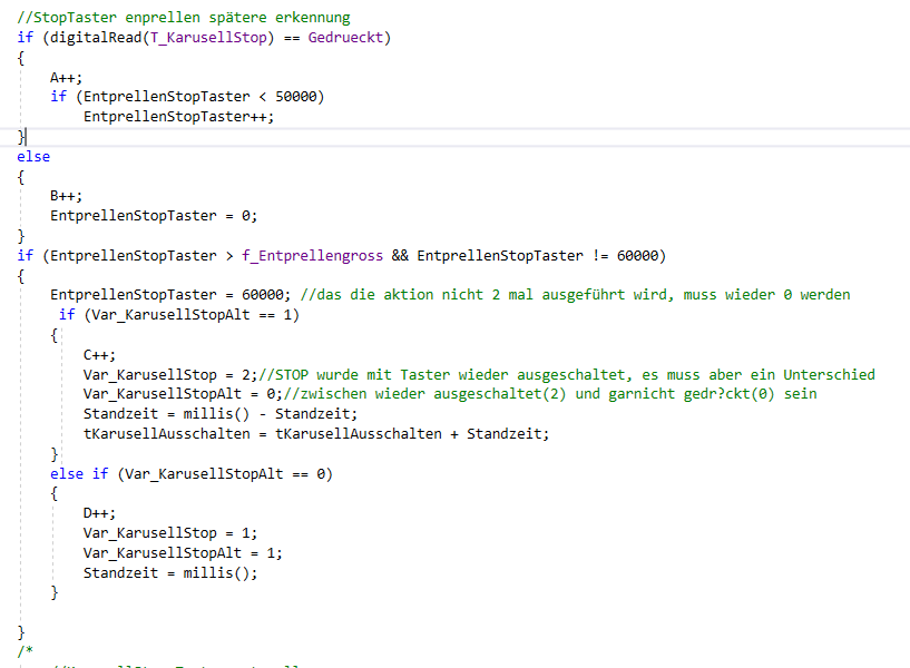

die Variable „Var_KarusellStop“ wird im Melkbetrieb (state = 2) in Zeile
875 abgefragt und der Motor ausgeschaltet. Die Variablen
„EntprellenStopTaster“, „Var_KarusellStopAlt“ usw. werden komischerweise
nicht verändert(siehe Foto Debugger).

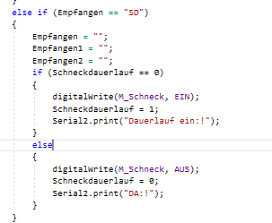

Als Bestätigung, das der Arduino alles Richitg erledigt hat, sollte er
dem PC eine Antwort senden, in diesem Beispiel sendet er "Dauerlauf ein"
und "DA" abwechselnd wie es sich gehört - schaltet den schneck aber nie
ein...
Im Programm ab Zeile 479 + Foto SchneckDauerlauf

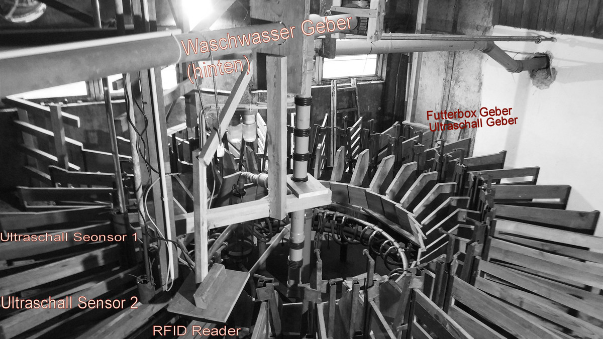

Weiters noch im Anhang der ganz aufbau des Karussells mit allen
Sensoren.

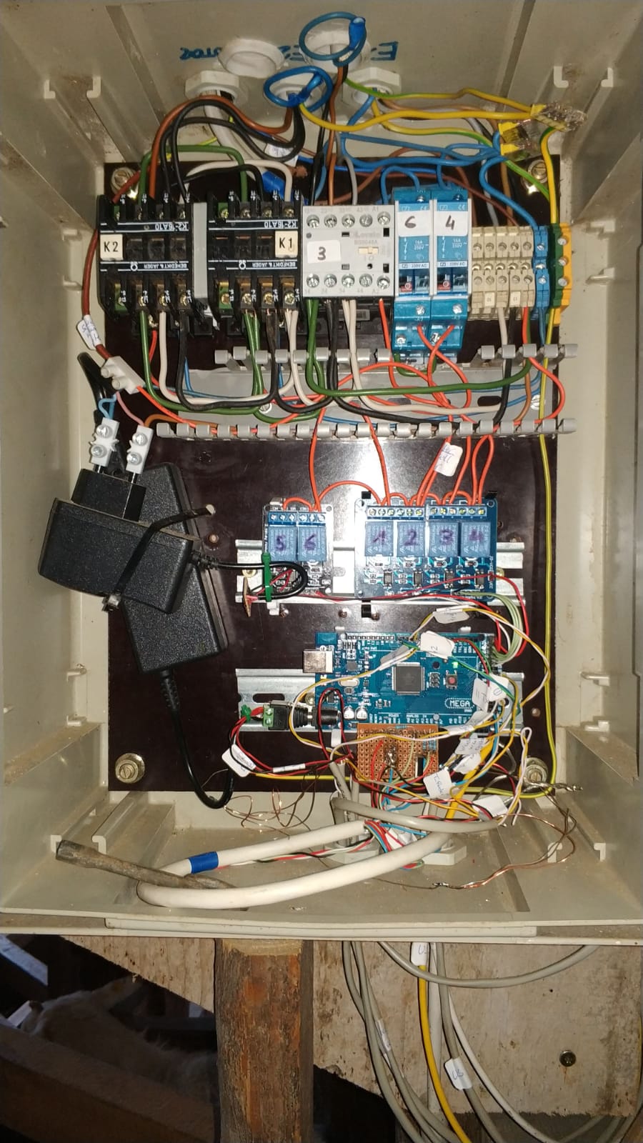

Schaltkasten
Alle 230V & 400 V Leitungen gehen oben Hinein/Hinaus – alle
Signalleitungen (Taster, geber…) sind geschiermt und gehen unten
Hinein/Hinaus
Arduino und RFID Reader werden mit 12V DC versorgt, Relais mit 9V DC
(habe dort den einen Rückschlag vermutet – hat aber nichts geändert)

Für den Schaltkasten sollte man jemanden züchtigen. Aber ordentlich.
Hast du WIKRLICH Lüsterklemmen auf nen Euro-Stecker gemacht?
Und dann der restliche Verhau mit irgendwelchen Arduino Boards und
Lochrastern. Dich sollte man nichts für den produktiven Einsatz, und
dann noch an LEBEWESEN, machen lassen.
Dein Programm ist genau so Pfusch. Kannst du nur Pfusch?

An den Fotos sehe ich allerdings relativ dünne Käbelchen zur
Stromversorgung, die anscheinen nicht sternförmig zu einem Masse-Punkt
am Arduino Board zusammen laufen. Das ist vor allem für die GND
Leitungen wichtig. Ändere das.
Dann würde ich die Steckverbindung der Stromversorgung am Arduino Board
durch eine gelötete oder geschraubte Verbindung ersetzen.
Sehe ich es richtig, dass das größere Netzteil dein Arduino Board
versorgt und das kleinere die Relais? Im Prinzip ist das eine gute Idee,
aber mir stellt sich die Frage, was sonst noch alles an den großen
Netzteil hängt. Ich würde alle größeren Verbraucher (Motoren, Relais,
Lichterketten) an das Zweit-Netzteil hängen damit das Arduino Board von
allen bösen Störungen fern gehalten wird. Denn großartige Filter enthält
es ja leider nicht.
Diese Relais sind meiner Meinung nach nicht geeignet, da sie nur auf
1500V isolieren. Hier wären nach VDE 4000V angebracht. Vermutlich ist
das jedoch derzeit nicht dein Hauptproblem.

Du könntest ein Schaltschrank taugliches Arduino MEGA einsetzen das
Schutz gegen elektrostatische Entladung eingebaut hat z.B.
https://www.conrad.de/de/sps-steuerungsmodul-controllino-maxi-pure-100-100-10-12-vdc-24-vdc-1595716.html
https://www.conrad.de/de/sps-steuerungsmodul-controllino-mega-pure-100-200-10-1595718.html

Dann bitte ich dich, mir zu erklären wie es sein kann, dass lt. Bild
"Debugger" die Variable "EntprellenStopTaster" 0 sein kann (in der
Spalte Max) und trotzdem die Variable "D" 37 ist - außerdem sollte dann
auch die Variable "C" 36,37 oder 38 sein, oder? Weiters ist die Variable
"A" auch 0, was zwar dafür spricht das "EntprellenStopTaster"
richtigerweise 0 ist, aber nicht dass "D" 37 ist
- zur info-laut "millis()" lief dabei das Programm noch nicht lange und
es wurde der Stoptaster auch nicht gedrückt
>es ja leider nicht.
Auf dem 12V Netzteil hängt der Mega, der RFID Reader und ein
Kapazitivsensor(nicht ab Bild) diese wurden aber alle schon abgehängt -
ohne Erfolg

von Stefan F. (Gast)
Thomas schrieb:
> Masse Punkt mitten über dem Board oder ist das egal wo?
Möglichst nahe an dem Punkt, wo du das Netzteil anschließt. Also
momentan noch die Steckbuchse, die du durch etwas festeres austauschen
sollst.
Es könnte hilfreich sein, eine Menge Debug Meldungen hinzuzufügen (z.B.
hinter jedem if und else) und diese mit Zeitstempel in eine Datei
aufzuzeichnen.

Vielleicht weil deine horrende Verkabelung und deine Hobbyplatine für
diese Umgebung nicht geeignet sind?
Dein schlechter Code verhindert eben auch eine schnelle Fehlersuche.
Liegts an der HW oder der SW? Wäre die SW sauberer, ließe sich die Frage
schneller beantworten.
Es kann auch eine Kombination sein: Ein schlecht beschalteter
Eingang/Sensor liefert durch anlaufende Motoren falsche Daten ans
Programm. Programm macht daraufhin Unsinn.
ICH würde bei einer passenden Stromversorgung nebst ordentlicher
Verkabelung mit passenden Querschnitten anfangen. Das ist das A und O.
Von da aus kann man dann weiter machen.

> Dabei hatte ich diese Problem nicht. Für eine Umstrukturierung
> bitte ich um ein Programm das deinen Vorstellungen entsprechend
> programmiert ist.

die 3 strings ..
 if (Serial2.available() > 2)
    Empfangen = Serial2.readStringUntil(':');
    Empfangen1 = Serial2.readStringUntil(':');
    Empfangen2 = Serial2.readStringUntil(':');
auf was wartetst du hier genau?
Was sendest du dem arduino?
"xx:yy:zz\r\n" ?
Wenn ja dann würde ich nur auf das \r\n triggern

Der traut sich tatsächlich, Bilder von diesem Schaltkasten hier
anzuhängen?
Sorry, aber schalte die Scheiße ab und lass das von jemandem machen, der
Ahnung davon hat und vor allem weiß, was er tut. Ansonsten werden sich
Deine Ziegen bald als Brathähnchen verkaufen lassen nachdem die
Feuerwehr wieder weg ist. Versicherung zahlt bei so einem Pfusch
übrigens auch keinen Cent.

> Natürlich. Ich könnte NIE einen Arduino Board absolut amateurhaft SO in
> einen Schaltschrank bauen
 Arduino Board ist eigentlich ziemlich gut bis gut gemacht, kein
 Grund ihn so anzuspucken. Das gleiche gilt für Lochraster wenn es
 anständig gemacht wird.
 Das die Verkabelung Pfusch ist, gebe ich allerdings zu.
Querschnittswunsch? ich meine Telefonkabel sollten für die kleinen Stöme
die der µC liefert reichen - wenn nicht wären sie schon längst
verschmort
>Ein schlecht beschalteter Eingang/Sensor liefert durch anlaufende Motoren
>falsche Daten ans Programm. Programm macht daraufhin Unsinn.
Ich bin der Meinung dass ich das so ausschließen kann. Es ist zwar
absolut richtig, dass der µC vorallem beim anlaufen Signale erhält - das
ist aber der Grund warum nicht auf die erste fallende Flanke der
Taster/Schalter geschaltet wird.
Da mein code anscheinend Pfusch ist, möchte ich zu meiner Verteidigung
sagen, dass ich mir Programmieren selbst beigebracht habe (klar sieht
man dass, aber die meisten hätten vermutlich schon lange aufgegeben)
>Es gibt auch lokale Variablen
habe einmal gehört, dass so ev. einige Variablen doppelt angelegt werden
und dann die flasche ausgelesen werden kann. und ich sah keinen Nachteil
alle Variablen einfach zu machen. lieg ich da Falsch?
vor wenigen Stunden getestet - Alle motoren von den Schützen abgeklemmt
und alles Funktioniert wie am Schnürchen. ankelemmt = gleiches Problem
>Vermutlich hast du ein EMV-Problem
bin seither auch der Meinung, aber kann es sein, das µC dadurch in
irgendwelche Zeilen hüpft? und wie schirme ich die am besten ab?
 Metal Gehäuse für Arduino Board.
 Abgeschirmte Kabel (und ordentlich verlegen).
 Elkos und Entstörkondensatoren verwenden.
> verschmort
Es geht nicht um die Belastbarkeit der Leitungen, sondern um den
Spannungsabfall.
Fehlfunktion sind zu erwarten, wenn GND Pegel zwischen Modulen um mehr
als 0,5V unterschiedlich sind, weil die Pegel von digitalen Signalen aus
Sicht des Empfängers um eben diesen Wert vom Soll abweichen.
Wenn der Sender z.B. LOW mit 0,2V sendet und das GND Potential des
Empfängers um 0,5V nach unten verschoben ist, das "sieht" dieser ein
Signal mit 0,7V, was er unter Umständen nicht mehr zuverlässig als LOW
verarbeitet.
Dazu kommt, das Spannungen unterhalb von GND und oberhalb von VCC ab
einer gewissen Stromstärke einen Latch-Up Effekt auslösen können. Der
betroffene Eingang blockiert sich dann selbst und es fliesst so lange
ein erhöhter Strom, bis die Stromversorgung unterbrochen wird. Manche
Chips gehen dabei kaputt, andere erwärmen sich nur harmlos.
Dabei kommt es nicht nur auf den Gleichtstrom an, sondern auch auf HF
Anteile, die dazu überlagert sind. Für HF ist jede Leitung wesentlich
hochohmiger, als für Gleichstrom. Eine verdrillte Telefonleitung hat zum
Beispiel einen Wellenwiderstand von ca. 100 Ohm! Da kann schon der
Lichtbogen einer startenden Leuchtstoffröhre ganz erhebliche Spannung
induzieren.

von Falk B. (falk)
1. Fehler!
Siehe Fehlersuche
Du liegst falsch. Think global, act local ist auch bei der
Programmierung das Mittel der Wahl. Dadurch verhindert man
Unübersichtlichkeit und komische Quereffekte. Man sollte möglichst
wenige, globale Variablen nutzen.
Kann sein, ist hier aber eher nicht der Fall.
Du mußt erstmal eine systematische Fehlersuche betreiben, ehe du da
was "abschirmen" kannst. EMV ist zwar logisch, aber trotzdem komplex.
Man muss erstmal rausfinden, an welcher Stelle die böse Störung
zuschlägt. Bei Einschalten oder Ausschalten welches Motors? Dann kann
man weiter suchen, wie die Störung einkoppelt. Viele Sachen sind
leitungsgebunden, da hilft eine Blechdose so gut wie gar nicht. Es kann
aber auch ein Motor sein, der durch seinen Anfahrstrom ein Netzteil kurz
in die Knie zwingt. Dann macht deine CPU einen Reset und rennt wieder
vom Anfang los. Wenn du 230VAC bzw. 400VAC Motoren direkt mit Schützen
schaltest, wirst du wohl auch Snubber brauchen, denn ohne die funkt
es schon ganz ordentlich.

2.) Eingangsfilter auf deiner Schaltung (Hardware), -> Schaltplan; Auf
deinem Schaltkastenbild sehe ich nur ein winziges Stück
Lochrasterplatine mit fast nix drauf und Kabelsalat. Da fehlt mindestens
ein gescheiter RC-Filter für jeden Sensor/Tastereingang. Der macht dann
auch gleichzeitig eine Entprellung. Der Pull-Up R1 sollte eher
niederohmig sein, so 1-5k.

von Cyblord -. (cyblord)
Thomas schrieb:
> Udo S. schrieb:
>> Hast du Snubber an deinen Relais verbaut?
> Nein, habe habe ich nicht - lediglich das Relais Shield mit einem
> zweiten Netzteil versorgt.
Warum gönnst du dir nicht eine Logo oder S7-1200 und ein paar richtige
Hutschienenrelais und ein Industrienetzteil und machst diesem Graus ein
Ende?
So eine Mini-SPS wurde genau für Leute erfunden die nur so programmieren
können wie du. Also gar nicht.
Ein Arduino-Relais-Shield in so einen Schaltschrank auf ne Hutschiene
gedübelt ist echt nicht schön.
Schau dir doch mal die obere Hälfte an und vergleiche mit der unteren
Hälfte.
Oben professionell, unten Bastler-Pfusch. Willst du das wirklich? Willst
du das in 5 Jahren nochmal durchschauen wenn da irgendwas nicht mehr
geht (Falls du es jemals zum laufen bekommst.)?
Was ist wenn sich das mal ein Fachmann anschauen muss weil du gar keine
Zeit mehr hast oder im KH liegst oder sonst was?
Das ist doch kein Jugend-Forscht Projekt, das soll doch wohl über
längere Zeit zuverlässig laufen und wird ja wohl gewerblich genutzt.

Es fehlen wahrscheinlich auch 3-phasige Motorentstörglieder.
Es fehlt ein Steuertrafo, welcher bei Verwendung von mehr als einem
Schütz zwingend vorgeschrieben ist. Hier hast du weiterhin das Problem,
dass jeder Spike, welcher durch das Schalten der Motoren entsteht, ohne
jede Dämpfung in das Netzteil des Arduino einkoppelt.
Wahrscheinlich hast du die Taster Melkbetrieb, Zurück und Stop direkt
mit 5V beschaltet und auf die Eingänge des Arduino geführt. Dies ist
aber deshalb ungünstig, weil die Leitungen wie Antennen wirken und die
Störimpulse bis zu den Eingängen gelangen. Obwohl die Kollegen oben
anderer Meinung sind, solltest du die Taster mit 24V beschalten und über
Interfacerelais oder Optokoppler auf den Arduino führen, dann hast du
diese Fehlerursache sicher ausgeschlossen.
Wurde für den Stopp-Taster ein Öffner verwendet? Ausser das dies eine
Vorschrift (Drahtbruchsicher) ist, hat es noch weitere Vorteile.
Wie wurde der Personenschutz (Bedienpersonal) und der der Tiere
realisiert? Sind z. B. Sicherheitseinrichtungen gegen Quetschung
vorhanden? Ich sehe weiterhin weder Not-Aus-Taster für den Gefahrenfall
noch einen Hauptschalter.

> Danke für den Tipp, werde ich morgen machen.
> Habe den Arduino heute den ganzen Tag lang mit Metall abgeschirmt und es
> gab keine Probleme - kaum klemmte ich die Erdung von der Schirmung ab
> hüpfte die Variable auf 1..
Ahhhh, ich glaube dein Steckernetzteil ist schuld. Das hat nämlich keine
Schutzerde. Die holst du dir zufällig irgendwo rein. Das ist aber
schlecht. Du brauchst eine DIREKTE, SOLIDE Verbindung von der
Arduino-Masse nach PE!
Ebenso dein 2. Netzteil für deine Relais. Diese Billig-China-Dinger sind
sowieso ein schlechter Witz! Dort hat man Billigst-Relais verbaut, die
einen sehr geringen Kriechweg zwischen Steueranschluß und
Schaltkontakten haben. Mit dem Optokoppler meint man, die
Isolationsfestigkeit zu erhöhen. Aber Murks bleibt Murks. Tu dir einen
Gefallen und beschaff dir gescheite Relais mit ordentlichen Abständen.
Dann braucht es auch keine Optokoppler und kein 2. Netzteil.

auch zählen lassen wie oft er verschiedene Eingänge als LOW erkennt -
waren beim Stoptaster in den 30 min 75 Durchläufe - alle anderen lagen
bei max 20.
> bei max 20.
Wie ist das zu verstehen? Es wurden in 30min 75x LOW erkannt, obwohl
keiner gedrückt hat? Ist das nicht eher ein Fehler?

Da gehen doch rot-schwarze Kabel vom Arduino zum Relais-Modul. Hast du
damit die beiden Netzteile parallel geschaltet?

von Tuxpilot (Gast)
Versuch mal, die beiden Lüsterklemmen am Eurostecker zu tauschen.
Dadurch geht der Y-Kondensator vielleicht ja an den Nullleiter, so dass
das 50Hz Brummen nicht mehr in die Schaltung gerät. Übrigens: Das Foto
sieht einfach geil aus!
Im Ernst: Hast du einen Schaltplan davon? Oder ein Blockschaltbild oder
Prinzipzeichnung oder hingerotzte Skizze oder so?
Selbst etwas in dieser Art könnte schon ein wenig Klarheit bringen:
https://xkcd.com/730/
Und vielleicht entdeckst du beim Zeichnen ja selbst das Problem...

von Thomas (Gast)
Werden Bauernhöfe nicht durch Gewerbeaufsicht/BG überprüft?.
Wenn die den Schaltkasten sehen werden sie die Stilllegung veranlassen.
Bitte mach das neu.

von Zeno (Gast)
Also wenn ich den Drahtverhau sehe möchte ich echt keine Ziege sein!
So etwas kann man auch ordentlich aufbauen.
Gerade bei Projekten wo Leistungselektronik und µC bzw. Logikschaltungen
eingesetzt werden ist Spannungsversorgung und Kabelführung extrem
wichtig. Längere Zuleitungen zu den Sensoren / Aktoren sollten geschirmt
sein. Den Schirm nicht als Masseleitung benutzen, sondern nur einseitig
mit Masse verbinden.
Nächste Sache ist die Stromversorgung. Logikschaltungen - auch der
Arduino - sollten eine eigene Spannungsversorgung erhalten. Ob man da
Hutschienennetzteile oder Steckernetzteile verwendet ist erst mal egal.
Allerdings der Anschluß des Steckernetzteils mit Lüsterklemmen ist ein
Nogo. Wenn man schon Steckernetzteile vorsieht, dann gehört da eine
Hutschienensteckdose hin.
Den Relais würde ich eine eigene Stromversorgung spendieren.
Werden mehrere Sachen über eine Stromversorgung betrieben, dann sollte
am Spannungseingang ein Elko und ein Kerko vorgesehen werden. In
hartnäckigen Fällen kann man auch noch über eine Ferritdrossel in der
Spannungszuführung nachdenken.
Bei großen induktiven Lasten (Motoren 400V/>0,1kW sind große induktive
Lasten) können auch noch Netzfilter vor den Netzteilen für
Logikeinheiten/µC erforderlich werden.
Die Leitungen der Sensoren werden auch nicht so wild wie bei Dir am
Arduino angesteckt/geklemmt. Da sollte man über eine passende
Interfaceplatte mit passenden Steckern oder Printklemmen nachdenken. Auf
diese Interfaceplatte gehören dann auch alle für die Entstörung der
Signale erforderlichen Bauelemente.
Wenn das dann alles klar ist, macht man sich erst mal einen ordentlichen
Plan vom mechanischen Aufbau. Übrigens gibt es auch für den Arduino
passende Hutschienengehäuse.
Zu Deinem Code: Ohne das ich ihn jetz bis ins Detail studiert habe sieh
er schon etwas chaotisch aus und ich möchte dort nicht unbedingt
Fehlersuche betreiben. Dein Code ist quasi unwartbar. Allerdings scheint
das derzeit Dein geringstes Problem zu sein, da er ja nach Abklemmen der
Verbraucher zu funktionieren scheint - Deine Aussage. Also bringe erst
mal den elektrischen/mechanischen Aufbau in Ordnung.
