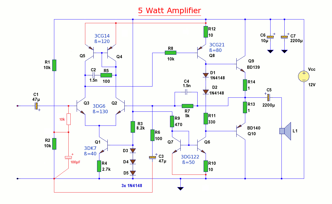

Hallo liebes Forum!

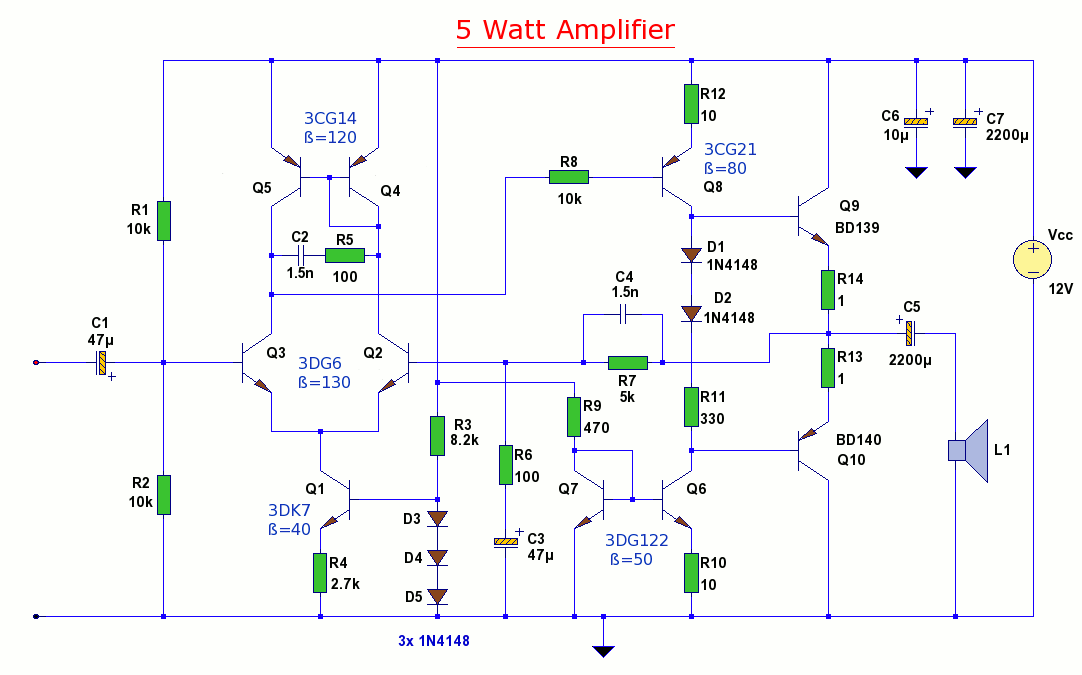

Ich habe die Schaltung im Anhang mit bc547, bc557, bd139 und bd140, so
wie es auf der Website dieser Schaltung beschrieben ist. Ich möchte mir
eine Endstufe aus Transistoren aufbauen, da ich dann dort Messungen
anstellen und die Schaltung anschließend nachvollziehen kann. Leider
kommt am Ausgang nur ein knacken heraus. An welcher Stelle der Schaltung
kann ein Fehler vorliegen? Ich werde die Schaltung Mal mit dem oszi
durchmessen und gucken, ob ich was finden kann. Das oszi habe ich im
Moment leider nicht zur Verfügung, deshalb frage ich jetzt hier.
http://www.zen22142.zen.co.uk/Circuits/Audio/5w12v_amp.htm
Vielen Dank im Voraus für eure Antworten!

R42 ist schuld, wie immer.
die beiden Stromspiegel Q4, Q5 und Q6, Q7 bringen die größte
Unsicherheit mit sich. Durch Variation der Betriebsspannung oder der
Widerstände können sie möglicherweise in einen sinnvollen Arbeitsbereich
gebracht werden.

Klassische Fehler sind das Vertauschen von Kollektor und Emitter bei den
Kleinleistungstransistoren und Basis und Emitter bei den
Leistungstransistoren.

Hast Du schon irgendwelche Messungen in der Schaltung gemacht?
Spannungen, Ströme, Potentiale?
Dann trag sie mal in den Plan ein!
Ansonsten: vermutlich irgendwas falsch gemacht....
von A-Freak (Gast)
Als erstes würde es uns schon sehr viel weiterhelfen wenn du mal alle
Gleichspannungen mit dem Multimeter misst.
Das Osziloskop brauchen wir erst später.

von Peter D. (peda)
Diskrete Stromspiegel benötigen immer Emitterwiderstände auf beiden
Seiten.
Die Stromspiegel sind nicht frisch geputzt... also steht der
Frühjahresputz an.

von ArnoR (Gast)
Da hast du dir eine der blödsinnigsten und aufwendigsten Schaltungen
herausgesucht. Man sieht sofort, daß der Verursacher überhaupt keine
Ahnung hat.
Der Stromspiegel Q6/Q7 ist nicht nur sinnlos dimensioniert (24mA auf der
Referenzseite), sondern auch überflüssig. Man könnte die Basis von Q6
mit der von Q1 verbinden und an Q1 nur 2 Dioden verwenden, Q7 und R9
entfallen.
Die "Frequenzgangkorrektur" mit C2/R5 kostet deutlich SlewRate und R8
macht den gesamten Frequenzgang kaputt. Das die Stromspiegel schon rein
statisch nicht funktionieren werden, wurde schon gesagt.
O. M. schrieb:
> @Christian S.
> Auf der Website steht, man könne auch die oben genannten Transistor
> Typen einsetzen...
"For those who insists that I should recommend contemporary types
transistor, I would prefer 2N2222, 2N2907 or BC550, BC560 for Q1~Q5 and
Q8, and BD139 for Q6, Q7. Be aware of the matched pairs."
Gut, aber das gilt nur für diejenigen, die darauf bestehen...
Der Autor zeigt keine neue Dimensionierung für die altbekannten
Valvo-Typen.
MfG

von Jens G. (jensig)
Abgesehen von der Frage nach der Sinnhaftigkeit: warum sollen die rein
statisch nicht funktionieren?
>Christian S. (roehrenvorheizer)
>gebracht werden.
Erkläre doch mal, warum die bei 12V nicht bereits in einem sinnvollen
Bereich sein sollen, und was da unsicher sein soll? Warum sollen die
Arbeitsbereiche, die ohnehin durch Konstantstromquellen stabilisiert
werden, so sehr von der Vcc abhängig sein?
Gut, der Stromspiegel Q7/Q6 hängt jetzt sehr von der jeweils
individuellen Ube-Charakteristik ab, bzw. würde dort auch einen 10R in
den emitter des Q7 hängen. Aber bei Q5/Q4 sehe ich jetzt nicht, was da
(selbst mit ungematchten Transiostoren) schief gehen könnte, auser einer
kleinen Schieflage (kleiner Offset).
Solche Schaltungen mit solchen Stromspiegeln waren damals nicht unüblich
- warum soll das also heute nicht mehr funktionieren?
von ArnoR (Gast)
Jens G. schrieb:
> warum sollen die rein statisch nicht funktionieren?
Damit meinte ich, daß die notwendige perfekte thermische Kopplung und
die nahezu ideal gleichen Daten mit diskreten Einzeltransistoren nicht
gegeben sind. Außerdem arbeiten die Transistoren mit unterschiedlichen
Uce und Ic. Der sich daraus ergebende Arbeitspunkt und die
Übertragungsfunktion sind ziemlich unbestimmt.
Achja, an den TO: wenn solch eine Schaltung mehr oder weniger rhythmisch
knackst, dann ist oftmals eine viel zu weiche Vcc die Ursache. Auch eine
vollkommen ungeeignete Masseführung.
Und natürlich irgendwelche Schaltungsfehler, die wir hier natürlich
sehen können, da wir ja nicht Deinen Aufbau kennen/sehen, und auch
keinerlei Meßwerte haben.

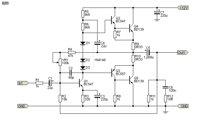

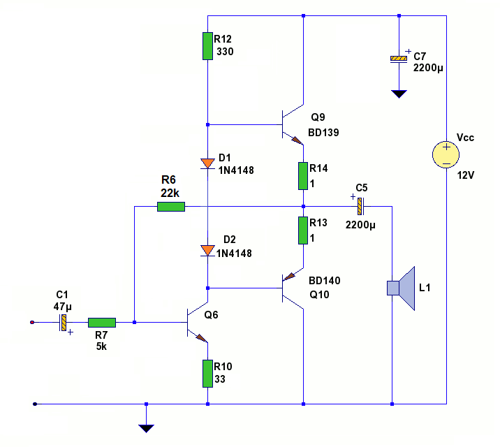

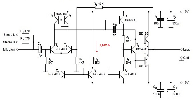

von Jürgen von der Müllkippe (Gast)
Ich hätte den Verstärker deutlich abgespeckt. Der Schaltplan ist jetzt
einfacher nachvollziehbar und die Gleichspannungskopplung bleibt auch im
wesentlichen erhalten.

von ArnoR (Gast)

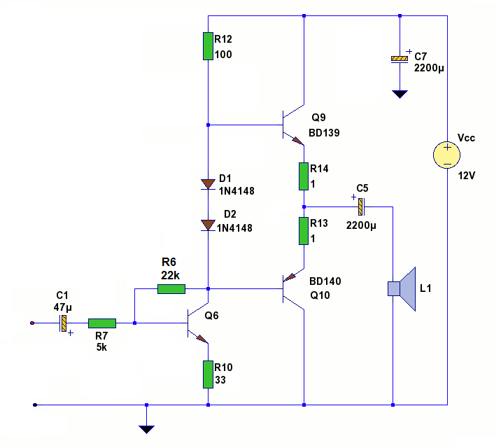

So weit würde ich nicht gehen. Durch R12 fließen etwa 53mA Ruhestrom.
Man würde R6 an den Ausgang (R13/R14) anschließen.
Ach herje - da meckern die Leute schon über die ach so schlechte
Schaltung des TO, und dann kommst Du mit einer Primitivvariante, die
noch schlechter ist.
Gute Idee. Das gefällt mir auch besser.
Sie ist nicht noch schlechter. Sie ist höchstens fast genauso schlecht,
aber eben nicht ganz so schlecht und obendrein auch noch mit weniger
Bauteilen realisiert, bei gleichem oder sogar noch besserem
Klangerlebnis!

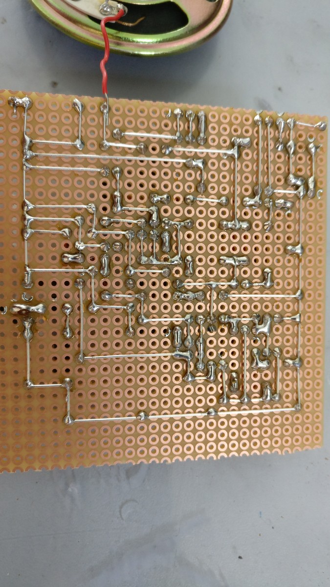

Bild vergessen.
von Sven S. (schrecklicher_sven)
Hallo, Jürgen von der Müllkippe!
Dann bau deine "Schaltung" doch mal auf!
Und dann eröffne Deinen eigenen(!) Thread mit dem Titel:
"Warum klingt meine Schaltung nicht?"
Weist du was, genau das werde ich jetzt auch machen. Ich habe schon
Verstärker (aus Elektroschrott) gebaut, da hast du noch ...
Und die klingen für meinen Geschmack richtig gut
Beitrag "Re: Verstärker selbst bauen, wo fängt man an?"
siehe Fotos

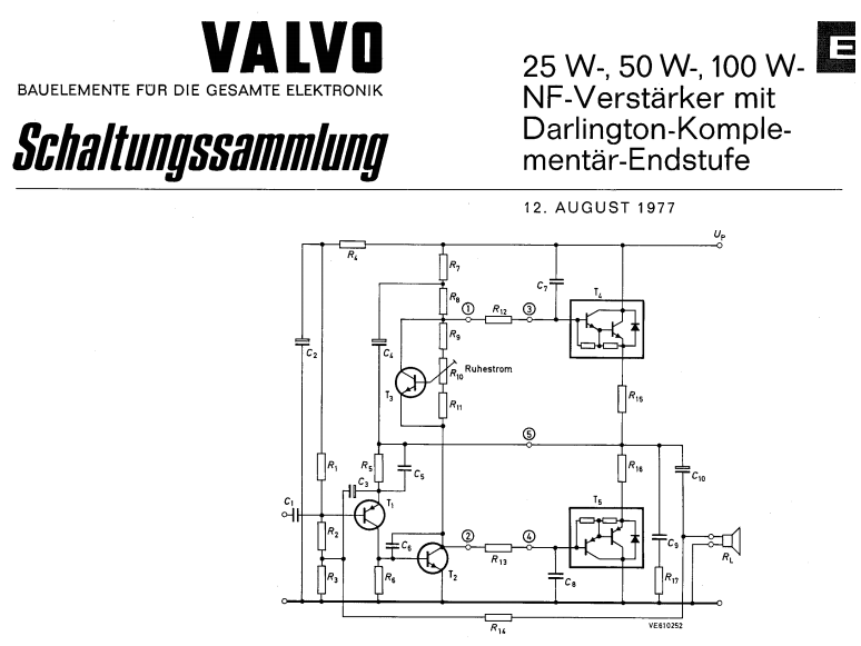

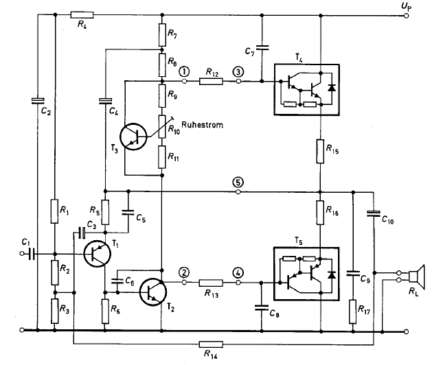

Guck mal hier:
http://www.rainers-elektronikpage.de/VALVO-Schaltungssammlungen/02_26.pdf
http://www.rainers-elektronikpage.de/VALVO-Schaltungssammlungen/02_25.pdf
http://www.rainers-elektronikpage.de/VALVO-Schaltungssammlungen/valvo-schaltungssammlungen.html
Dort gibt es ( von der ehemaligen Halbleiter ) Industrie entwickelte
Verstärkerschaltungen zum Austoben.
Nachtrag: Die Ge-Endstufentransistoren kann man mit modernen Si-Typen
und kleinen Anpassungen auswechseln.

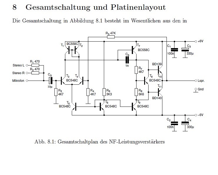

von Karl B. (gustav)
hab noch was gefunden mit BD140 etc.
Quelle:
Uni Saarland Elektronik II SS2008
Was mir bei obiger Schaltung auffällt, wo stelle ich Mittenspannung und
Ruhestrom ein? Fehlt das, dann rauscht das Ding bis in die
Schwingneigung.
Und dann knackt es nur noch. Genau wie beim TO wahrscheinlich.
Also R8 als Poti.
ciao
gustav

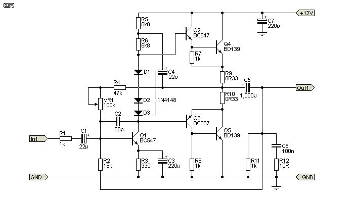

von Helmut S. (helmuts)
Da hätte er präziser sein müssen.
Matched pairs benötigt man in der Schaltung für Q4 und Q5 und für das
Paar Q6 und Q7. Diese Paare müssen jeweils auf gleicher Temperatur
gehalten werden und dürfen nur wenige mV Ube Offset haben. Sinnvoll wird
das nur mit einem/zwei monolythischen Dual-Transistoren. Die Guten sind
aber relativ  teuer.
Vor allem Q6 und Q7 auf gleicher Temperatur zu halten ist aussichtslos.
Da baut man besser die Schaltung Q6/Q7 zu der 0815 Stromquelle mit 2
Dioden und Q6 um. Q7 entfällt dann. Alternativ statt 2 Dioden Q7 plus 1
Diode nehmen.
Wenn du Q4 und Q5 nicht auf gleiches Ube bei Ic=0,25mA aussuchen kannst,
dann muss da jeweils ein 470Ohm Widerstand in Reihe zum Emitter.
Außerdem sollten die Gehäuse der beiden Transistoren zusammengeklebt
werden damit sie auf einigermaßen gleicher Temperatur sind.
da fehlt das Bucherot R/C-Glied am Ausgang noch.
Und etliches an Lautsprecherschutz bzw. Einschaltverzögerung.
ciao
gustav
> Ahnung hat.
Na, jetzt bin ich aber ehrlich mal gespannt wie man sowas richtig macht.
rhf

von Ralph S. (jjflash)
Herjeh, ich weiß nicht, wieviele Verstärker ich in meinen Leben
aufgebaut und ausprobiert habe (und auch welche richtig satte
Endstufen).
Schaltungen wie die des TO tauchen immer wieder auf und die noch
schlimmere "abgespeckte" Version.
Ungeachtet der Frequenzgänge und der THD.
2 in Reihe geschaltete Dioden (hier sogar die 1N4148) zum Einstellen
sind gänzlich ungeeignet einen CLASS AB Verstärker aufzubauen (und ein
Ruhestrom wird fließen): Da nutzen auch die beiden (aus meiner Sicht der
Dinge recht hochohmigen 1 Ohm Emitterwiderstände der Endtransistoren
nicht so wirklich viel, denn sollten die Flußspannung der beiden Dioden
höher sein als die beiden U-BE der Endtransistoren, wird dieser
Verstärker thermisch davon laufen (bei der abgespeckten Version sogar
sehr brutal).
Normalerweise sollten BEIDE Endtransistoren sich EIN Kühlblech teilen,
das einen Kleinleistungstransistor "mitheizt" und dementsprechend den
Ruhestrom nach unten fährt.
Kann sein, dass die Spannungsfälle an den beiden 1 Ohm Widerständen
hierfür genügt.
Hinzu kommt die Aussage bei der originalen Schaltung dass die
Ausgangsleistung 5W sein soll (an 12 V).
Eine Lautsprecherimpedanz ist nicht angegeben, aber ausgehend von einem
4 Ohm Lautsprecher (im Heimbereich hat man eher 8 Ohm) ergibt sich nach
folgender Formel:
eine theoretisch höchstmögliche Leistung von 4,5W (dann, wenn an U-CE
und an beiden 1 Ohm Widerständen keine Spannung abfallen würde - tut sie
aber -)
Quintessenz an den TO: Wenn du lernen magst, such dir im Netz eine
Schaltung für einen Klasse AB Verstärker, bei dem du den Ruhestrom
einstellen kannst und bei dem zumindest ein Transistor thermisch mit den
Endtransistoren gekoppelt ist. Oder, wenn du keinen Ruhestrom einstellen
magst, einen Klasse B Verstärker, bei dem du dann etwas höhere
Übernahmeverzerrungen hast.
Prinzipiell finde ich es gut, wenn man so etwas zu Fuß aufbauen mag um
es zu verstehen (auch wenn wohl ein "billiger" TDA2030 ähnliche Werte im
hörbaren Bereich erzeugen könnte).
Gruß Ralph
PS: Ja ich weiß, dass der TDA2030 ein Klasse B ist.
von amplifonix (Gast)
Ralph,
Wie stehst Du mit Deiner Erfahrung im langjährigen Verstärkerbau zu der
ersten Valvo Schaltung? Sieht oberflächlich ziemlich vernünftig aus und
stellt möglicherweise ein gutes Design zum Experimentieren und Selbstbau
dar. Hast den zufällig schon mal selber gebaut?
Ich habe mir vor langer Zeit den Edwin Verstärker aus Elektor gebaut und
der funktioniert noch heute.
Ich habe zwar lange welche gebaut (der stärkste war  für eine
Beschallungsanlage mit 350 W sinus per Kanal), aber die erste Valvo
Schaltung habe ich nicht gebaut.
Das "Edwin-Prinzip" kannte ich aus den Schaltungen aus dem Oppermann
Katalog (der war klasse): Der Verstärker war relativ robust, aber damals
war ich HiFi Fanatiker (und hatte sogar so etwas wie eine
Klirrfaktormessbrücke) und war mir von daher "nicht gut genug" (was von
mir natürlich komplett daneben war).
Edwin konnte man gut als PA verwenden.
Die Verstärker die ich gebaut hatte waren Eigenkonstruktionen (und
manchmal mußte man denen umständlich das Schwingen abgewöhnen). War eine
schöne Zeit irgendwie, aber dann kamen die ersten Hybridschaltungen
(STK-xxx) und später dann die monolithischen und dann war es halt
vorbei.
In die Leistungsklasse von Beschallungsanlagen bin ich dann nicht mehr
vorgedrungen und ich selbst mach heute halt (wie viele andere auch) das
halt mit fertigen IC's, weil billiger und einfacher.
Elektronik hat sich in den letzten 25, 30 Jahren sehr gewandelt (
schmunzeln muß und aus diesem Grunde hatte ich letztes Jahr eine Freude
daran, ein altes Röhrenradio zu restaurieren, der Röhrensound ist super)

von ArnoR (Gast)
Wenn man im Grunde bei der obigen Schaltung bleiben will:
-Den Stromspiegel Q4/Q5 raus und durch einen Widerstand in der
Kollektorleitung von Q3 ersetzen
-C2/R5 raus und durch einen kleinen C an C/B von Q8 ersetzen
-R8 raus
-Q7 und R9 raus und Basis Q6 an Basis Q1, D3 raus, alternativ: D3...D5
raus und dafür rote LED

von Dieter (Gast)
Zurueck zur Frage. Messe an jedem Transistor die Spannung an der Basis
und am Emitter. Trage das im Schaltplan ein und lade ihn hoch.
Ansonsten wird es nur ein zufaelliges stochern im Nebel. Die Platine
liegt ja nur!!! vor Dir.

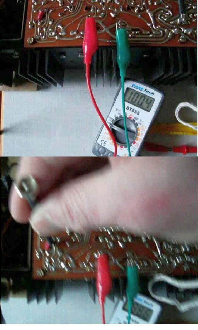

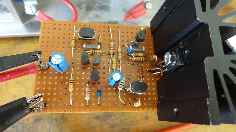

aber bitte nicht so wie ich es im Bild gemacht hatte.
Durch die Mess-Strippen kann die Schaltung schon ins Schwingen kommen.
Das merkte ich daran, dass die Werte sich veränderten, wenn ich mit der
anderen Hand das Chassis berührte.
Also, am besten ein Antistatikband am Arm befestigen, das mit GND
verbinden und wenn es geht, abgeschirmte Mess-Strippen benutzen. Und die
sollten so kurz wie möglich sein.
Hier ist das bei der am 0,68 Ohm Widerstand abfallenden Spannung
noch nicht so tragisch, aber wenn Du an einer Basis misst, wo die NF
noch verstärkt wird, ziehst Du den sonstigen "Schmutz" mit hoch.
ciao
gustav

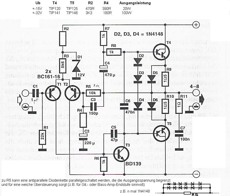

> hier noch ein erprobtes aber veraltetes Konzept:
Hallo, wie der Titel des Artikels schon sagt, ist das die "berühmte"
Black-Devil-Endstufe aus ELRAD (Jahrgang ??). Und die ist wirklich nicht
schlecht! Hat realistische Werte, was Leistung und Klirrfaktor angeht
und es wurde empfohlen, den Eingangstransistor auf Rauschminimum zu
selektieren. Habe die Schaltung in LT-Spice simuliert und habe es nicht
geschafft, die Eigenschaften zu verbessern. Im Gegenteil, alles, was ich
versucht habe, war schlechter bis grottenschlecht! (Kann natürlich auch
an mir gelegen haben :-)) Grottenschlecht war allerdings die
ursprüngliche Netzteilschaltung. Der dort eingeführte "über-alles"
Kondensator C2 hat gnadenlos 50/100Hz voll auf die Versorgung gekoppelt.
Das hat Elrad auch zügig korrigiert und noch ein paar interessante
Netzteilschaltungen (mit Glühlämpchen stabilisiert) nach geschoben.

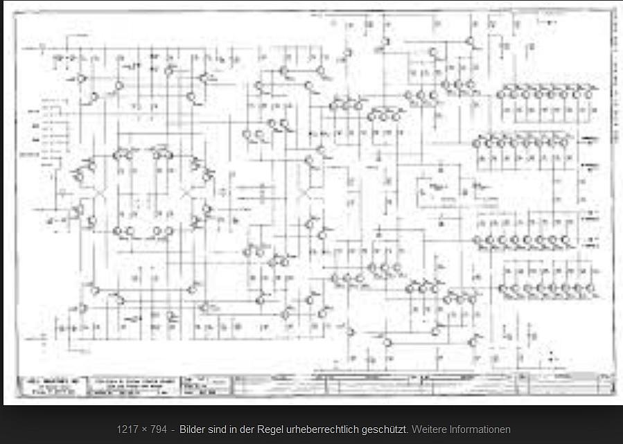

von Dietmar S. (Gast)
Peter D. schrieb:
> Dietmar S. schrieb:
>> Was haltet ihr eigentlich von dieser Schaltung?
>> http://hpmemoryproject.org/pict/news/barney_ampl/sch_ampl.jpg
> Da ist immer noch zuviel unnötiges Gedöns drinn.
> Eine Endstufe mit Differenzstufe am Eingang braucht keinen
> Offsetabgleich. Lautsprecher verkraften wenige mV DC problemlos.
> Man kann sich ja mal die Endstufe im ONKYO TX-8050 Servicemanual
> ansehen. Einfach, schnörkellos und funktioniert.
Es kommt halt darauf an was man möchte. Ich kenne den Receiver, die
Endstufe klingt ausgesprochen gut, wie bei den meisten alten
Onkyo-Geräten. Ich habe selbst einen Onkyo-Receiver und bin mit dem
Klang äußerst zufrieden. Aber so ein Gerät versprüht keinen Charme. Es
klingt gut und erfüllt seinen Zweck, doch man "liebt" es nicht.
Ich bin übrigens gerade auf der Suche nach einem Verstärker für ein
Nostalgie-Projekt, also ein Kompromiss aus TO3-Transistoren, kleinem
Kühlkörper und annehmbaren Klang, wie gesagt Kompromiss. Dadurch bin ich
unter anderem auf den HP-Verstärker gestoßen. Allerdings bin ich seit
diesem Thread ziemlich von den Valvo-Schaltungen begeistert. Vor allem
sind sie für 4 Ohm ausgelegt, passend für mein Vorhaben. Den
HP-Verstärker würde ich jedoch schon aus Neugier gerne mal aufbauen.
Mit der black-devil-Endstufe habe ich immer gehört, wenn sich von den
Streichen eine/r verspielt hatte oder andere Fehler in der Aufnahme
waren.
MfG

Was ist daran vernünftig? Hoffentlich findest Du und ArnoR nicht die
Schaltung auf http://sound.whsites.net/project101.htm, sonst seht ihr
gleich wieder rot wegen dem doch so sehr verhaßten und angeblich
überflüssigen, aber eben dort verwendeten Stromspiegel ...
Der Sinn des Stromspiegels ist es ja eigentlich (oder von mir aus auch
einer simplen Stromquelle), rel. einfach einen hohen
Kollektor-Arbeitswiderstand zu haben (=hohe U-Verstärkung), bei geringem
DC-Spannungsabfall.
von ArnoR (Gast)
Jens G. schrieb:
> sonst seht ihr
Ruhig bleiben. Ich hasse Stromspiegel nicht, sondern verwende die, wenn
vorteilhaft, natürlich auch. Nur in der hier diskutierten Schaltung sehe
ich keinen Sinn.
Der Einbau von R8 ergibt mit dem Eingangswiderstand des Q8 einen Teiler
von etwa 10:1, d.h. man verliert 20dB Verstärkung durch ein vollkommen
sinnloses Bauteil. Soll man das jetzt (teilweise) durch einen
Stromspiegel (Q4/Q5), also weiteren Aufwand, kompensieren? Ist das etwa
sinnvoll?
Ein einfacher Widerstand ergibt einen viel besseren Verstärker mit
weniger Aufwand. Eine Simu zeigt 0,04% Klirr bis direkt an die
Begrenzung, im Gegensatz zu 0,8% beim "Erfinder". Faktor 20 weniger
Klirr bei deutlich weniger Aufwand.
Und der andere Stromspiegel (Q6/Q7) ist bezogen auf das Signal gar
keiner, sondern nur eine Konstantstromquelle und ohne Nachteile
abrüstbar, siehe weiter oben.
>sinnvoll?
Bei dem R8 gebe ich Dir ja auch Recht.
Wenn der Stromspiegel alleine schon eine solch drastische Zunahme des
Klirrs bewirkt, dürfte die von mir verlinkte Schaltung niemals einen
solch geringen Klirr von gerade mal <0,02% haben. Gelogen, oder Deine
Simu irgendwie falsch?
Ich rede übrigens über den Stromspiegel Q4+5.
Q6+7 ist für mich in der Form (fast) witzlos, aber nicht ganz. Der Strom
ist zwar abhängig von der Vcc (nicht stabilisiert), so ein Stromspiegel
erlaubt aber wiederum sehr geringe Dropspannungen, damit gute
Aussteuerbarkeit bis an die Rails (diesen Stromspiegelvorteil hat man
dann auch bei Q8)

Das war wohl etwas missverständlich. Mit meinem Text meinte ich
natürlich, daß die Schaltung wie von mir oben gesagt:
Beitrag "Re: BD139 BD140 Verstärker funktioniert nicht"
vereinfacht wird und nicht nur der Stromspiegel durch einen Widerstand
ersetzt wird. Dann ergeben sich die genannten Werte.
Im Originalzustand macht nicht der Stromspiegel allein die Verzerrungen,
sondern jeder Schaltungsteil trägt dazu in seiner Weise bei. Und da ist
die Leerlaufverstärkung wegen des R8 zu klein, um die Verzerrungen
soweit zu reduzieren.
von Dieter (Gast)
> ... den Verstärker, den ich am Anfang des Threads angesprochen habe,
Kurzschlußschutz:
Zwischen Q8 und Q9 sowie zwischen Q6 und Q10 muss noch ein Widerstand.
R13 und R14 werden zwei Widerstände in Reihenschaltung. Zwischen Basis
und Emitter wird ein Transistor gehängt, der den Strom begrenzt.

von Peter D. (peda)
> http://www.oocities.org/quhno/black-devil/index.html
Das ist solide Hausmannskost, wie sie in vielen Transistorradios zu
finden war. Klassischer Bootstrap für optimale Aussteuerung. Zu
Germanium-Zeiten nahm man dafür AC178/188K oder AD161/162.
Ich glaub, im Eljabu 1976 war die mit AD161/162 drin. Als ich die in der
Kastanienallee kaufen wollte, hat der Verkäufer geguckt, als käme ich
vom Mond.
Der Nachteil gegenüber einer Differenzstufe im Eingang ist, daß man
kapazitiv auskoppeln muß, weil sonst zuviel DC-Offset am Lautsprecher
anliegt.
Daß jemand sowas Black-Devil nennt, habe ich noch nie gehört.

Von O.M. sind bisher keine Messungen von Spannungen an der Schaltung
eingetrudelt. Ein Foto vom Aufbau gibt es auch nicht, so dass grobe
Fehlverdrahtung auch nicht entdeckt werden kann.

Kann ich nachvollziehen, mache das ja genauso. Die Valvo Schaltungen
sind nachbausicher und klingen wirklich gut (ja, ein Verstärker darf
nicht klingen, aber du weißt, was ich meine).
Allerdings liegt es oft auch an der Kombination mit den Lautsprechern.
Ich hab noch welche LS-Boxen von Telefunken aus der Zeit, 30W und 4 Ohm,
damit reicht die Leistung der damaligen Verstärker auch gut aus.
Und Musik aus einem selbstgebauten Verstärker klingt schon automatisch
schöner (wenn man es richtig macht). ;)
Noch ein Tipp: Die zweite verlinkte Schaltung klingt (für mich) noch
besser, es ist die mit den beiden AD149 als Endstufe.
Ich habe AD166 verwendet, allerdings muss die Spannung stabil sein und
beide End-Tranistoren auf ein gemeinsames Kühlblech, sonst läuft die
thermisch weg. Aber ich mag diese Schaltung und wenn sie läuft, dann
lange, schön und gut.

So viel Überheblichkeit muß an dieser Stelle nicht unbedingt sein.
Ich habe auch zunächst bei der Aussage zur Ausgangsgleichspannung
gestutzt.
Allerdings wird der Kollege, wenn er mit AD161/162 vor Jahrzehnten
begonnen hat, sicher schon öfter mal die "Mittenspannung" bei solchen
Endstufen abgeglichen haben.
Von daher sind Belehrungen wie
> Der Kondensator am Ausgang des BD ist natürlich deshalb da, weil die
> Schaltung mit einseitiger Spannungsversorgung arbeitet!!
vermutlich nicht erforderlich.
Eher denke ich, daß es so gemeint war, daß Endstufen ohne
Differenzverstärker Eingangsstufe, (auch) bei symmetrischer Versorgung
nicht ohne weiteres stabil sind bezüglich Gleichspannungsoffset am
Ausgang.
Beim BlackDingsbums dürfte beispielsweise die temperaturabhängige
Basis-Emitterspannung von T1 deutlichen Einfluss haben und nur schwer zu
kompensieren sein.

Das Wort "Offsetabgleich" gehört sinngemäß zur Rod-Eliott-Variante mit
dem Differenzverstärker im Eingang.
Der blackdevil mit dem Kondensator am Ausgang hat diese Eigenschaft
nicht.
MfG
> kompensieren sein.
Damit gab es nie ein Problem. Das gleicht der Elko aus und der absolute
Arbeitspunkt ist egal. Nur bei relativ weicher Versorgungsspannung und
hoher Aussteuerung beginnt die Lautsprechermembrane mit dem Einbrechen
der Spannung zu Pumpen, weil sich der gesamte Arbeitspunkt verschiebt.
Das war nie schlimm und brachte keine Schäden an den 100 Watt
Lautsprechern, ist aber unschön. Abhilfe wäre eine stabilisierte
Versorgung gewesen, die ich aber nie realisiert habe. Ein Subsonicfilter
für Phono war nebenbei ein echter Gewinn bei Wiedergabe welliger
Platten.
Zudem hatte ich recht große Kühlkörper dran, die selbst im Sommer kaum
handwarm wurden.
MfG

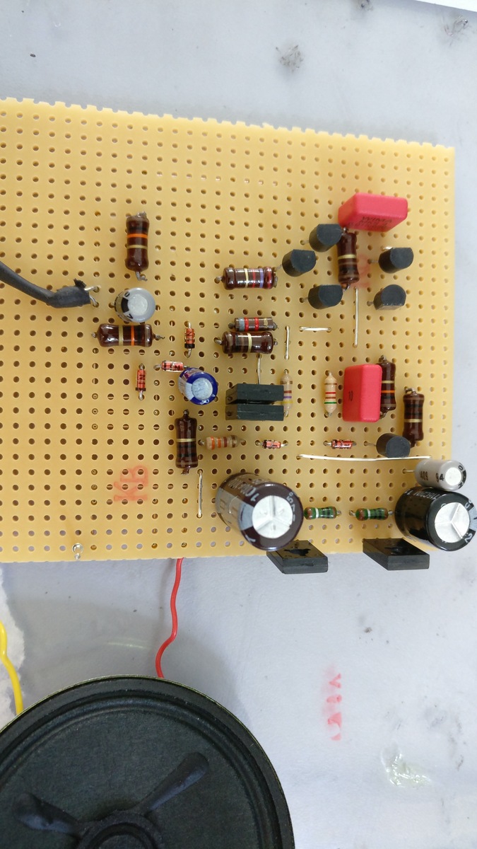

Das Ganze ist aber nun weit von der Eingangsfrage des TO abgedriftet um
Fehlersuchhilfe. Sein Aufbau funktioniert nicht.
Allerdings die Bringschuld des TO ist:
- Foto der Platine, Vorder- und Ruckseite.
- Bereitschaft zu signalisieren an der Schaltung mit einem Multimeter
ein paar Spannungen nachzumessen und hier zu verraten.
Am analogen NF-Verstärker sind viele Fehler mit dem Multimeter
herauszumessen, so dass oft ein Oszi nicht notwendig wird.
Aktuell gibt es ungefähr 600 Kombinationen (Es sind mehr als 36, da es
Kombinationen gibt, bei denen andere Bauteile mit in den Defekt gerissen
werden). Ohne weitere Angaben zur Einschränkung und Eingrenzung des
Fehlers, Empfehlung das Ganze noch einmal neu mit neuen Bauteilen
aufbauen.
Und abwarten, bis sich der TO wieder meldet mit brauchbaren
Informationen.

von O. M. (electrolux)
Danke für die vielen Antworten und Beiträge!
Ich gucke, dass ich die Schaltung kommende Woche wenigstens
Fotografiere. Bin momentan etwas in Prüfungsstress. Die Messungen reiche
ich spätestens übernächste Woche nach....
Allen noch einen schönen Sonntag!
Hier die Platine
Die Lötseite

O. M. schrieb:
> Hier die Platine
Miss doch erstmal die Spannungen und die Stromaufnahme der
Gesamtschaltung. Am Pluspol des Ausgangselkos (also zwischen den
Emittern der Endstufe) sollte etwa die Hälfte der Betriebsspannung
liegen. Bei 12V Speisung also etwa 6V. Ebenso an den Basen von Q2 und
Q3.
Alle Transistoren in deiner Schaltung sollten zwischen Basis und Emitter
etwa 0,6 - 0,7V messen.
Tut das bei einem nicht, wird da ein Problem sein.
von Rainer V. (a_zip)
O. M. schrieb:
> Hier die Platine
Hallo, das sieht doch gut aus! Habe ich seinerzeit auch so gemacht, weil
ich für die paar Bauteile keine Platine ätzen wollte :-) Die
L-Transistoren und den für den Ruhestrom habe ich auf einen "passenden"
Kühlkörper gesetzt und hatte nie Probleme mit dem Verstärker. Habe mir
dann ein 4HE-Gehäuse von Schroff gegönnt und jeweils 2 Endstufen in
Brückenschaltung betrieben. Leider ist mir das gute Stück vor ca. 20
Jahren "abhanden" gekommen...
Gruß, Rainer
Ich messe die andere Schaltung die Tage mal durch. Alternativ würde ich
diese Schaltung versuchen...
Die beiden berühren sich sicher nicht?
Es ist meistens nicht gut, sich beim Layout am Schaltplan zu
orientieren.
Ich habe mal eingezeichnet, welche Punkte wie verbunden werden müssen.
Ferner habe ich die Eingangsschaltung geändert.
von oldeurope O. (Gast)
Wie dumm muss man sein, um vier BE-Dioden mit
drei PN-Dioden Temperatur zu kompensieren.
Habe hier gerade einen NAD200 der thermisch abschmiert
zur Reparatur. Hat genau das Problem.
Zu der Schaltung im Startbeitrag:
D3, D4, D5 kompensieren BE_Q1 merkt das keiner?
Sind alle irgendwie verblödet?
Und der Blockkondensator parallel fehlt auch.
Nach der Diskussion zur Schirmgitterüberlastung
wundert mich nichts mehr.
Das musste jetzt mal raus, tschuldigung.
LG
old.
Schau nochmal genau hin. Es steht 3 zu 3.
Hatte noch den NAD im Kopf. Aber unten Sziklai oben Darlington
will man das haben?
LG
old.
Die Transistoren berühren sich nicht. Ich werde die Schaltung mal so
abändern und hoffen, dass es dann funktioniert :D
Aus der W. schrieb:
> https://www.mikrocontroller.net/attachment/407271/NF_Verstaerker.jpg
Ich glaube nicht, daß diese Schaltung praktisch erprobt wurde.
Und wenn, dann hat sie auf Grund von Bauteilstreuungen nur zufällig
funktioniert.
T9 liefert nicht genug Basisstrom für T11.
Das erkenne ich nicht. Meine, die Schaltung müsste
laufen. Man könnte noch LTspice fragen …
(12V/10K)*100*100= 12A
LG
old.
Stromspiegel T5,T6 & T9. Im Idealfall wäre der Strom durch alle 3
Transistoren gleich, nämlich 3,6mA. Für einen 4Ohm Lautsprecher müßte
T11 eine Stromverstärkung von 400 haben.
Sven S. schrieb:
Du hast recht.
Zu folgender bereits ein paar Beiträge vorher verlinkten Valvo-Schaltung
habe ich noch eine Frage.
Wenn T2 den Ruhestrom stabilisiert und wie beschrieben
Temperaturschwankungen ausgleicht, sollte der dann nicht auch am
Kühlkörper montiert sein? Und was ist mit den Treibertransistoren T6/T7,
da steht ja nur dass die nicht gekühlt werden müssen.
Hallo, da T2 ja den Arbeitspunkt der Endstufe einstellt (und damit den
Ruhestrom), sollte der schon mit auf den Kühlkörper. Ich halte die
Beschreibung im Valvo-Blatt für irreführend...und du kannst ja mal als
Übung zurückrechnen, welchen Strom die Treibertransistoren aufbringen
müssen, damit an der Last 20W auftreten. Dann kannst du abschätzen, ob
die Treiber ev. auch gekühlt werden sollten/müssen :-)
Viel Spass und Gruß, Rainer
Danke für gute Erklärung. Dann bin ich ja doch nicht ganz unwissend, das
beruhigt mich :) Mich hatte die Beschreibung echt irritiert.
von Peter D. (peda)
Ganz genau, nur im seltenen Idealfall.
Ich verstehe diese völlig überflüssige Sparwut nicht. Man kann ganz
einfach mit Emitterwiderständen bei diskreten Stromspiegeln für
definierte Verhältnisse sorgen. Wenn man ~0,2..0,5V abfallen läßt,
spielen Exemplarstreuungen und Temperaturunterschiede keine Rolle mehr.
Die paar Cent wird man doch wohl erübrigen können.
Dietmar S. schrieb:
> Wenn T2 den Ruhestrom stabilisiert...
Eigentlich müssten T2,T6,T7 und T8 thermisch gekoppelt sein.
Wie das bei diesen Gehäusen machbar wäre...?
Aus der W. schrieb:
> Tut er nicht. Wer den Ruhestrom durch die Anzahl
> der virtuellen Dioden des Dioden-Multiplizierers
> einstellt, bekommt keine Temperaturschwankungen
> ausgeglichen.
Hi, ich glaube, du beziehst dich jetzt auf die "falsche" Schaltung...der
TO möchte/hat mittlerweile diese Valvo-Schaltung in der Mache :-)
Gruß Rainer
Ich beziehe mich auf diese Schaltung:
T2 ist der "Diodenmultiplizierer" an dem die Deppen für den
Ruhestrom schrauben …
LG
old.
Ok, Ok, nun scheinen die Dinge also wild durcheinander zu
laufen...schade. Aber dem Menschen mit dem "Diodenmultiplizierer", den
er sicher boshaft so nennt, möchte ich doch entgegenhalten, dass seine
Ansicht einfach falsch ist! Im Übrigen wird dieser Schaltungsteil
landläufig dann auch Beta-Multiplizierer genannt und er hält die
C-E-Spannung auch temperaturmäßig konstant...was seine Aufgabe ist :-)
Gruß Rainer
Ist also tatsächlich so wie ich dachte.
T2: Basis an Collector => eine Diode
RCB=RBE => zwei Dioden
RCB=2RBE => drei Dioden
RCB=3RBE => vier Dioden was für den Valvo-Verstärker
zur Temperaturkompensation korrekt ist. (Jetzt muss noch eine
Ruhestromeinstellung her.)
usw. Dreisatz …
Ich hoffe Euer angekratztes Ego verkraftet das.
LG
old.

von ArnoR (Gast)
Aus der W. schrieb:
> Ach Gosse, das ist ja wieder so ein Sziklai-Darlington-Mischmasch.
Genau. Nur, wie kommst du dann auf 4 Ube?:
Es sind nur 3 Ube.
Aus der W. schrieb:
> (Jetzt muss noch eine Ruhestromeinstellung her.)
> usw. Dreisatz …
Also ein kleiner Widerstand in Reihe zum Ube-Multiplizierer, der den
gleichen Spannungsabfall bewirkt, wie er an den RE der
Endstufentransistoren auftritt. Naja, man kann´s auch übertreiben.
Die Temperaturkoeffizienten von sind stromdichteabhängig, d.h. der T2
und die Treiber- bzw. Endstufentransistoren werden nicht den gleichen TK
haben. Außerdem sieht der T2 nicht die Sperrschichtemperatur sondern die
KK-Temperatur. Für konstanten Ruhestrom, insbesondere
aussteuerungsabhängig, müsste er aber die Sperrschichttemperatur sehen
und den gleichen TK haben. Die "Kompensation" ist also immer nur
näherungsweise.
Der wird Ube-Multiplizierer genannt. Beta wird nicht multipliziert.
Genau. Den Valvoverstärker gibt es aber auch mit einer
Komplementär-Darlington-Endstufe:
http://www.rainers-elektronikpage.de/VALVO-Schaltungssammlungen/08_12.pdf
Was mir persönlich auch deutlich besser gefällt, als eine
Quasi-Komplementär-Endstufe!
von Peter D. (peda)
Elektrisch gesehen ist es aber völlig völlig schnuppe, der erste
Transistor bestimmt das Verhalten des Darlingtons. Der komplementäre
Darlington läßt sich sogar um eine U_be weiter aussteuern.
> KK-Temperatur.
Das ist in Ordnung für den Ruhestrom. Die Verlustleistung
im Ruhezustand ist so gering, dass Sperrschichttemperatur
und Kühlkörpertemperatur praktisch gleich sind.
Bei Aussteuerung hast Du keinen Ruhestrom, weil der Spannungsabfall
am Emitterwiderstand dafür zu hoch wird.
Mir auch, aber dieser Verstärker ist thermisch instabil.
Miss mal den Ruhestrom im kalten und im warmen zustand …
Peter D. schrieb:
> Der komplementäre
Darfst Du gerne machen, oben und unten.
LG

von ArnoR (Gast)
Die Sperrschichtemperatur ändert sich während der Aussteuerung (z.B. ein
paar deftige Tieftonwellen). Die KK-Temperatur läuft da ewig hinterher.
Man hat dann am Ende so einer Aussteuerung einen anderen Ruhestrom und
auch andere Übernahmeverzerrungen als vor der Aussteuerung.

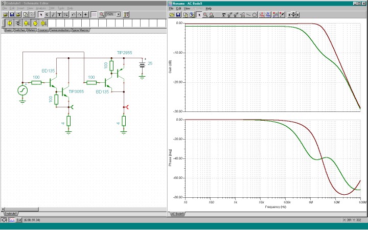

Nein. Der Komplementär-Darlington (Sziklai-Schaltung) hat ein ganz
anderes dynamisches Verhalten als der normale Darlington. Die
Schaltungen mit Komplementär-Darlington sind deutlich schwingfreudiger
als die anderen. Das muss bei der dynamischen Auslegung der Endstufe
berücksichtigt werden.
> Beitrag "Re: Für Endstufe TIP3055 oder MJL3281a?"
Beitrag "Re: Netzteilschaltung regelt nicht auf 0V"
von ArnoR (Gast)
Weil das mit den ersten beiden Links eben nicht geklappt hat, hänge ich
mal eins der Bilder zum Vergleich Darlington/Komplementär-Darlington an.
Korrekt.
Auch korrekt.
Nur wenn die Kompensation nicht stimmt, wie in den von mir
kritisierten Schaltungen.
LG
old.
Im kalten Zustand sind es 20mA. Nach dem Lied 'September' von Wind Earth
And Fire (mit voller Pulle aufgedreht), sind es immerhin schon 40mA und
nach einem Minütchen Abkühlung nur noch 25mA.
Rainer V. schrieb:
> was also auch die Übernahmeverzerrungen der
> Leistungstransistoren nie vergrößern wird. Und das zählt doch!
So sehe ich das auch. Die normale Komplementär-Darlington-Endstufe sieht
nicht nur symmetrischer aus, sie ist auch elektrisch betrachtet
symmetrisch, abgesehen von der Eingangsbeschaltung.

https://www.mikrocontroller.net/attachment/407982/VALVO-Verstaerker_mit_Darlington_Komplementaer-Endstufe.png
LG
old.
Aus der W. schrieb:
> Würde ich nicht so lassen, weil die sich
> thermisch hochschaukeln kann.
Genau so würde ich das lassen, 40mA nach einem lauten Lied sind ja nicht
schädlich und bis 500mA wird sich die Endstufe schon nicht hochschaukeln
können. Dann würde an den 1 Ohm Emitterwiderständen je 0,5 Volt
abfallen, das sind dann zu den 20mV (bei einem Ruhestrom von 20mA) noch
480mV dazuaddiert. Das klingt utopisch.
Aus der W. schrieb:
> Was denkst Du was für einen Ruhestrom der Leistungstransistor
> im Darlington tatsächlich hat?
Bei mir sind es nur 20mA Ruhestrom, so dass die Übernahmeverzerrungen
gerade eben verschwinden. Der B-Betrieb reicht mir. Es muss nicht immer
gleich AB- oder sogar A-Betrieb sein. AB-Betrieb mit 100mA Ruhestrom
würde ich auch noch gelten lassen. Aber hört man den Unterschied
zwischen B- und AB-Betrieb wirklich raus?
Nicht dann würde, die sind so hochohmig, weil die
Temperaturkompensation nicht funktioniert.
Die Verluste in den Emitterwiderständen sind höher
als die in einem Ausgangsübertrager eines Röhrenverstärkers.
Man beachte, für den 100W Verstärker hat man 30W für die
... ihr habt mich auf den Geschmack gebracht (und eine alte Leidenschaft
flackert leicht auf):
In meiner Krabbelkiste habe ich noch (damals abartig teuer) je 3 Stück
BDX66C und 67C gefunden ... und einen 320W Ringkerntrafo.
Jetzt werde ich mal scherzeshalber mal sehen, was ich da rausholen kann.
Sehr sehr schmunzeln muss: Vielleicht bau ich das dann in ein altes
Desktopgehäuse ein und jeder glaubt dass das ein Computer ist !
Ich zitiere mich natürlich ungern selbst...aber es gilt in diesen
Topologien auch immer noch, dass die Ruhestromeinstellung selbst
Temperaturkompensiert ist! Die relativ langen, relativen
Temperaturdriften mögen dass vielleicht in den Hintergrund stellen, aber
mit steigender Temperatur (sofern einigermassen mit den Endtransistoren
gekoppelt) regelt diese Stufe den Ruhestrom runter! Das kann, wie
gesagt, bei extremen Musiksignalen mal kaum was bringen, aber insgesamt
ist diese Einheit auch Temperaturkompensiert und damit ausreichend
stabil! Und nebenbei gesagt, die Sziklai-Schaltungen wurden vor allem
wegen der kleineren EB-Spannung eingesetzt. Ob das Gesamtverhalten
daduch wesentlich verschlechtert wurde, ist nicht wirklich gesagt!
Meines Wissens nach haben sich später, als "bessere" Transistoren
verfügbar waren, die sogenannten Compound-Schaltungen durchgesetzt. Aber
das ist wieder ein anderes Thema.
Gruß Rainer
O. M. (electrolux) schrieb:
>Hier die Platine
Ich glaube, die Verbindung C1+R1+R2+Q3 ist nicht komplett gelötet.

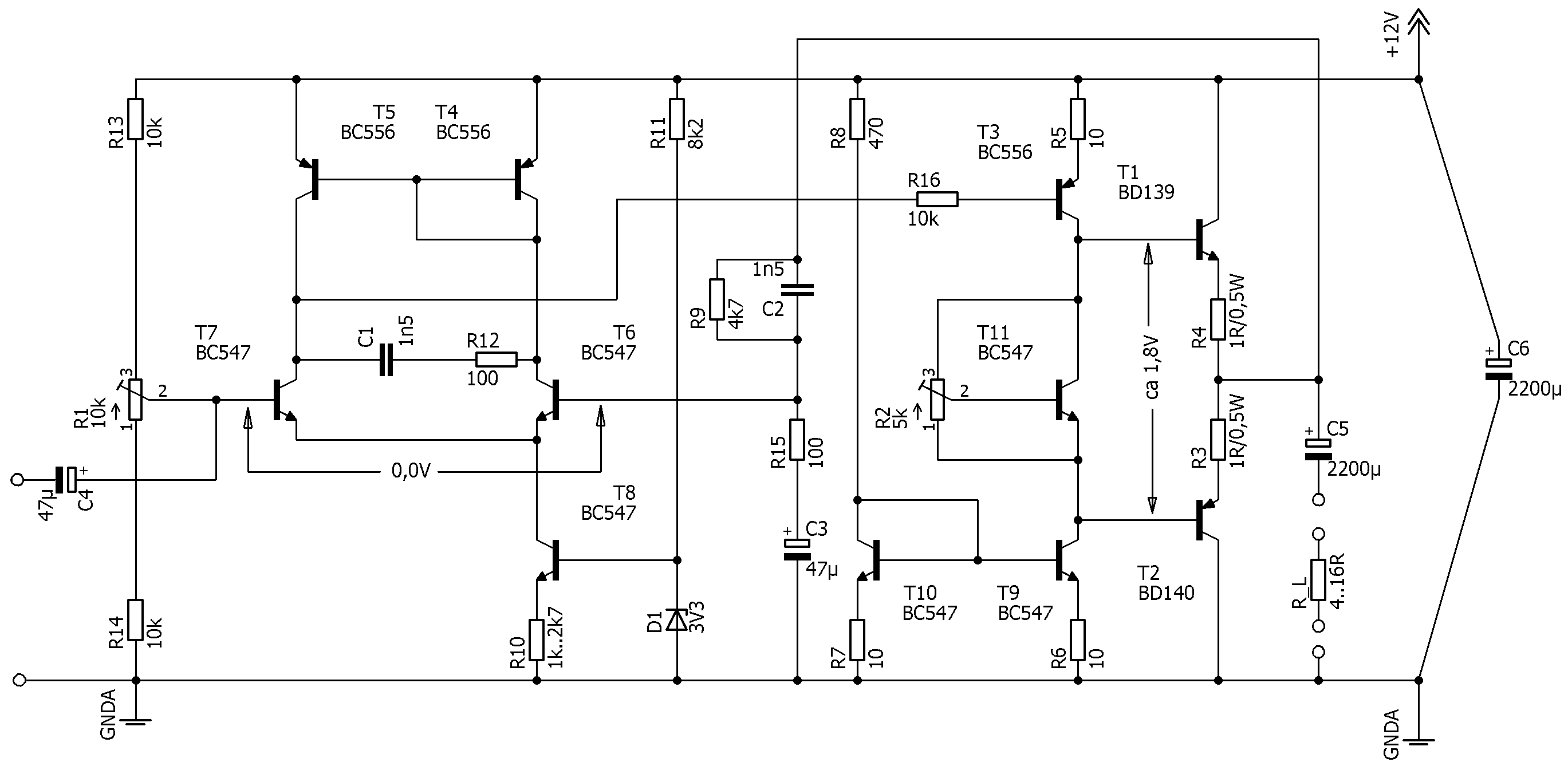

von G. O. (aminox86)
Dass so´n popeliger Verstärker soviel Staub aufwirbelt hätte ich nicht
gedacht.
Ich hab´ die Schaltung ´mal aufgebaut, Strom und Signalquelle ´dran -
nichts! Die Überprüfung der relevanten Spannungen lieferte merkwürdige
Ergebnisse, also Suche nach der(den) Ursache(n) der Fehlfunktion(en).
Folgendes habe ich gefunden (ich beziehe mich auf die originale
Schaltung):
- Eingangsschaltung: Diese wird durch einen Differenzverstärker ziemlich
hoher Leerlaufverstärkung gebildet. Der Konstrukteur ist davon
ausgegangen, dass sich die Basispotentiale von Q2 und Q3 auf Ub/2
befinden, was wegen Bauteiletoleranzen in Treiber- und Endstufe für Q2
nicht zutrifft. Der Potentialunterschied an den Basen steuert die
Eingangsstufe in Sättigung - sie blockiert. Wird der
Potentialunterschied beseitigt arbeitet dieser Schaltungsteil wie
geplant, mit den Werten im Schaltplan beträgt die Verstärkung ohne
Gegenkopplung etwa 100-fach.
- Treiber- bzw "Potentialschiebeschaltung": Der Lastwiderstand für Q9 ,
gebildet von Q6 und Q7, ist nicht einwandfrei ausgeführt, denn der
Stromspiegel verhält sich asymmetrisch, so dass die Diodenleiter mit D1
und D2 keine Funktion hat (R11 ist fehl am Platz). Ein Emitterwiderstand
in Verbindung mit Q7 beseitigt dieses Problem.
Mit den vorgenommenen Korrekturen arbeitet der Verstärker einwandfrei.
Neben dem Originalschaltplan hänge ich die Zeichnung der geänderten
Schaltung und einige Fotos an.

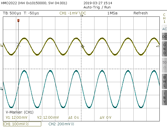

Das Oszillogramm (Eingang gelb, Ausgang blau - mit Faktor 10
multiplizieren) zeigt den Verstärker vor dem Begrenzungseinsatz bei 1kHz
Sinus, U_b=12V und 3,3Ohm Last. Bei einer Spannungsverstärkung von gut
40-fach liefert der Verstärker 5,5Watt an die Last. In diesen Werten ist
noch einige Luft, mit anderen Endtransistoren und höherer
Versorgungsspannung sind bestimmt 30Watt ´drin.

von neuer PIC Freund (Gast)
> Der Lastwiderstand für Q9 , gebildet von Q6 und Q7, ist nicht einwandfrei
ausgeführt
Ein diskret aufgebauter Widlar. Vielleicht nicht die gleichen
Transistoren verwenden. Allgemein schreibt Tietze/Schenk 10*Ut als
Gegenkopplung. D.h. ca. 0.3V am Emitterwiderstand. Mit der Erkenntnis
für Q6 und Q7, warum dann nicht auch für Q4 und Q5. Hier würde ich
ansetzen, denn das Poti R1 scheint überflüssig. Normalerweise kannst du
die Spannung an Basis von Q3 auch am Kondensator C3 messen. So sollte es
sich selbst einregeln.
Sorry wenn ich eine blöde Frage stelle, im Vergleich zu vielen hier bin
ich ja ein Laie (sozusagen ein Depp ;-)) Der Verstärker wurde doch
erfolgreich aufgebaut, wenn man der Darstellung auf der Webseite
(http://www.zen22142.zen.co.uk/Circuits/Audio/5w12v_amp.htm) glauben
schenken kann. Was mir aber (als Depp) gleich aufgefallen ist, sind die
niedrigen Verstärkungsfaktoren bei den ollen China-Transistoren. Der
Student hat selektierte genommen (http://pdf.tixer.ru/1083422.pdf), auf
seinem Foto auch zu sehen
(http://www.zen22142.zen.co.uk/Circuits/Audio/12amp_proto.jpg). Die
BC-Typen des TO haben aber einen viel höheren Verstärkungsfaktor. Sollte
man die Schaltung nicht mal mit vergleichbaren Transistoren nachbauen?
Vielleicht auch Unfug...
Was denn für merkwürdige Ergebnisse. Wäre nämlich durchaus interessant
gewesen.
>Schaltung):
Doch, das trifft zu. Das ganze ist nämlich ein schnöder Regler, der
automatisch die Basis des Q2 auf die Baisspannung des Q3 bringt (bis auf
paar mV Diff). Egal, wie hoch die Basisgleichspannung an Q3 ist, die
Basisspannung am Q2 muß dem folgen (natürlich nur im Rahmen des
möglichen Arbeitsbereichs). Wenn das nicht so ist, hast Du ein
grundsätzliches Problem in deiner Schaltung (eher wohl im Aufbau). Das
Poti am Eingang ist vollkommen, die 2x10k ergeben Ub/2, und das sollte
dann auch an der Basis des Q2 zu messen sein, und auch am Ausgang vor
C5.
Spätestens jetzt wären Spannungsmessungenen an allen Transistoren mal
interessant gewesen.
Wie hast Du den Potentialunterschied beseitigt? Mit dem Poti? Sollte nie
nötig sein..
Willst Du uns jetzt sagen, Du hast die Gegenkopplung ausgeschaltet
(nicht drin) hast? Wenn dem so wäre, dann brauchste Dich nicht wundern,
wenn die spannungsmäßig total in Schieflage wäre, und nicht will.
Übrigens erscheint mir 100-fach ohne Gegenkopplung arg wenig, zumindest
wenn noch keine Last dran ist. Aber Du hast ja immer noch R8 drin ...
Wenn Du wirklich noch keine Gegenkopplung drin hast, dann arbeitet die
nicht wirklich einwandfrei, sondern nur zufällig.

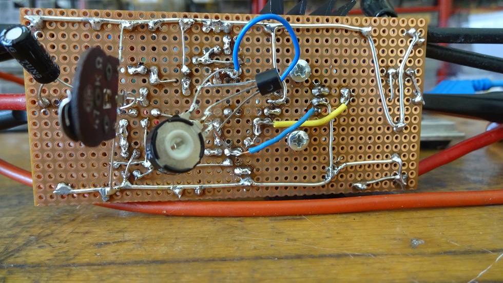

Es muß sich eine Verstärkung von 51 ergeben, und nicht 40.
Mache also R8 raus, Poti ist genauso unnötig, und würde nur irgendwelche
versteckte Probleme kaschieren, und arbeite nur mit Gegenkopplung (ohne
ist total witzlos). Und dann vermesse die Spannungen nochma komplettl,
wenn die Schaltung nicht will, oder total in Schieflage ist.

entschuldigt bitte meine verspätete Antwort! Einige fragten sich ja, um
welche Schaltung es sich in diesem Thread handelt. Es ist die Schaltung,
die ich ganz am Anfang eingebunden hatte. Zwischendurch tendierte ich zu
einer anderen, ich möchte aber dennoch bei der Ausgangsschaltung
bleiben. Ich werde bei gelegenheit die Schaltung aminox86 nachbauen.
Danke dafür!
Höhere Verstärkungen sind allgemein besser, weil das die Genauigkeit der
Verstärkung verbessert. Allerdings nur, solange die nicht ins Schwwingen
damit gerät, denn bei zu hoher Verstärkung haben rückgekoppelte
Verstärker eine gewisse Schwingneigung, bzw. werden zu Oszillatoren.

Vom Edwin hatten wir es am 22.3. bereits schon gehabt.
MfG
von Dieter (Gast)
Das habe ich auch gesehen. Der TO will bei Gelegenheit eine weitere
Schaltung nach nachbauen. Da würde ich eine Edwin-Endstufe empfehlen als
Antwort dazu. Die Links enthalten zwei einfache Schaltungen.
Und wenn der TO auf seiner Rasterplatte bei der Eingangsstufe etwas
Platz läßt, dann kann die erste Stufe des Edwin-Verstärkers auf die
erste Stufe der Schaltung von aminox86 erweitert/umgebaut werden, wenn
er es möchte.

von R. S. (ic_tester)
R. S. schrieb:
https://www.uni-saarland.de/fileadmin/user_upload/Professoren/fr74_ProfMoeller/Praktikum/P_SS08/Zentral.NFLeistungsverstaerker.pdf
Das ist wirklich eine der besseren Doc's zum Thema! Ob das aber für
Class-D was hergibt, möchte ich bezweifeln. Doch auch hierzu kann man im
Netz hervorragende Applikationen finden...
Gruß Rainer
Rainer V. schrieb:
> Gruß Rainer
Hatten wir schon.
Wo ist da was von Class D die Rede?
Die Funktion der Schaltung wurde oben schon angezweifelt.
Im Bild die geht wohl noch so durch. Ist schon einige Jahre alt.
Und Trick mit dem Parallelschalten von Transistoren. So sind die
Hochwatt-Dinger auch aufgebaut. Sogar Treiber mit
Emitter-Stromverteilwiderständen parallel und dann eine ganze Menge
Endstufentransistoren auch parallel.
